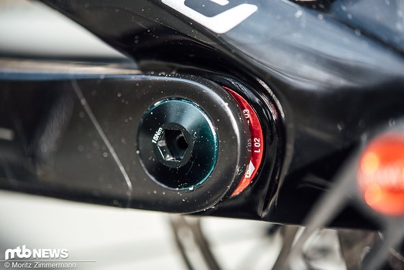

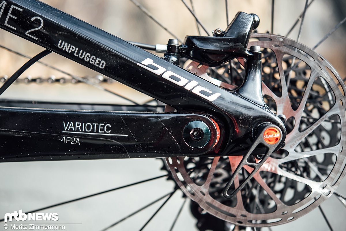

Die Geometrie lässt sich über Flip Chips am Horstlink in den Kettenstreben verstellen
Die Geometrie lässt sich über Flip Chips am Horstlink in den Kettenstreben verstellen - hier lässt Bold dem Nutzer extrem viel Spielraum – man kann sogar die Laufradgröße wechseln oder Plusreifen verbauen.

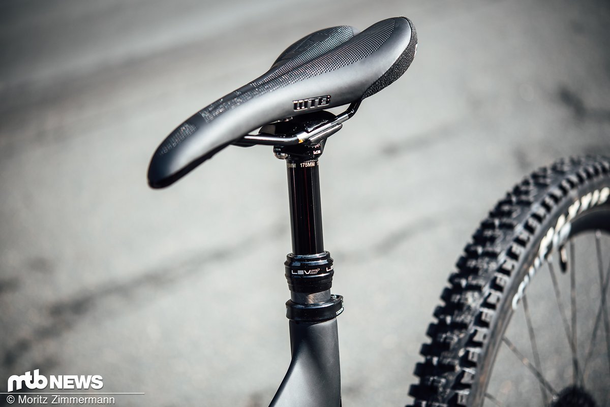

Die Kind Shock-Variostütze verfügte mit 175 mm über mehr als genug Hub.
Die Kind Shock-Variostütze verfügte mit 175 mm über mehr als genug Hub. - Wahlweise kann man auch die zusammen mit Bold entwickelte und in den Rahmen integrierte KS Genesys-Stütze auswählen, die bereits vom Unplugged Volume 1 bekannt ist.

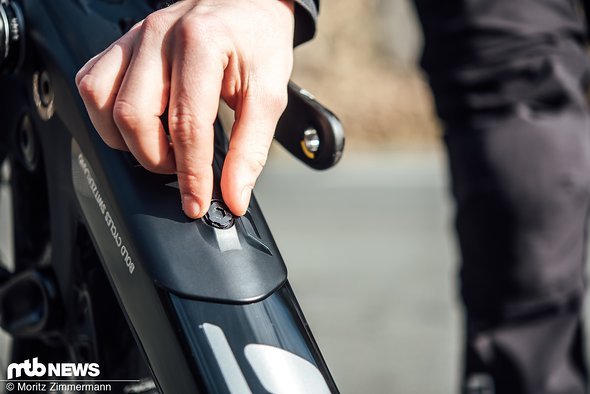

Um die Abdeckung zu entfernen, müssen zwei Schrauben per Hand gelöst werden
Um die Abdeckung zu entfernen, müssen zwei Schrauben per Hand gelöst werden - sollten sie mal festgefressen sein, kann man auch zum Inbus-Schlüssel greifen.

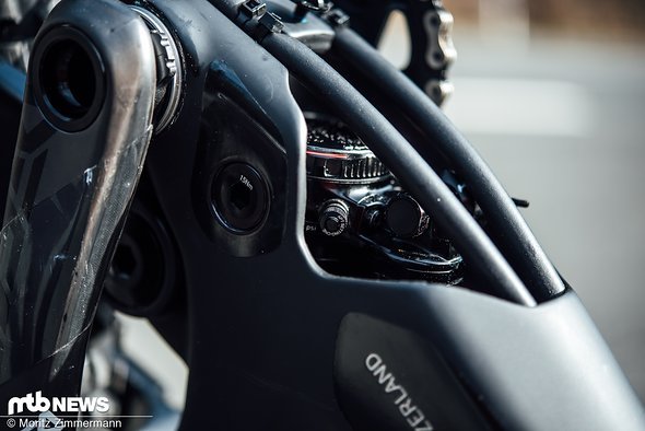

Dahinter verstecken sich der Dämpfer und die ummantelten Leitungen
Dahinter verstecken sich der Dämpfer und die ummantelten Leitungen - Die Aussparung für das Ventil ist keinen Millimeter zu groß geraten.

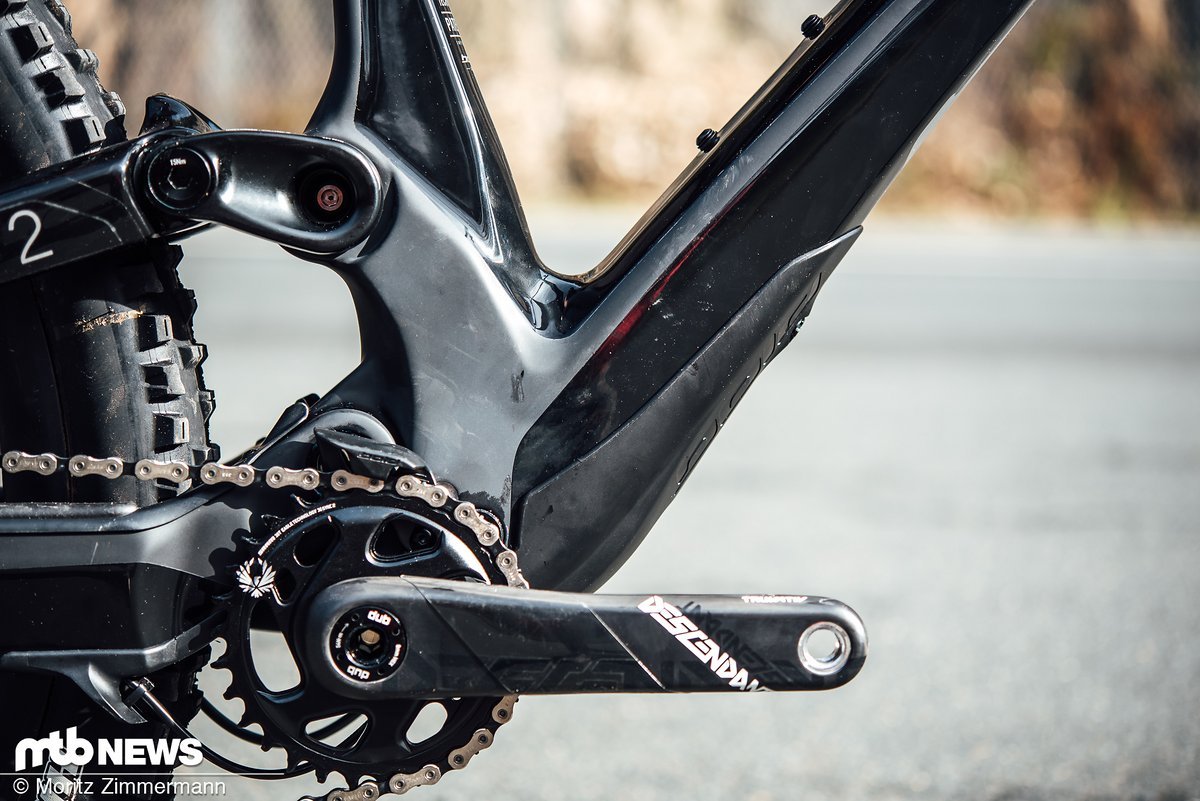

Im Prinzip handelt es sich beim IST-Hinterbau um einen ganz gewöhnlichen Viergelenker, wie ihn aktuell die meisten Räder auf dem Markt verwenden
Im Prinzip handelt es sich beim IST-Hinterbau um einen ganz gewöhnlichen Viergelenker, wie ihn aktuell die meisten Räder auf dem Markt verwenden - der obere Link ist in Wirklichkeit eine dreiteilige Wippe. Der innere Teil ist über eine verzahnte Fassung mit den beiden äußeren Teilen verbunden und lenkt den Dämpfer von oben an.

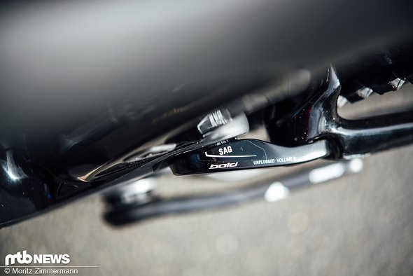

Da man schlecht auf den O-Ring auf der Kolbenstange gucken kann, hat Bold einen Sag-Messer in die Anlenkung integriert.

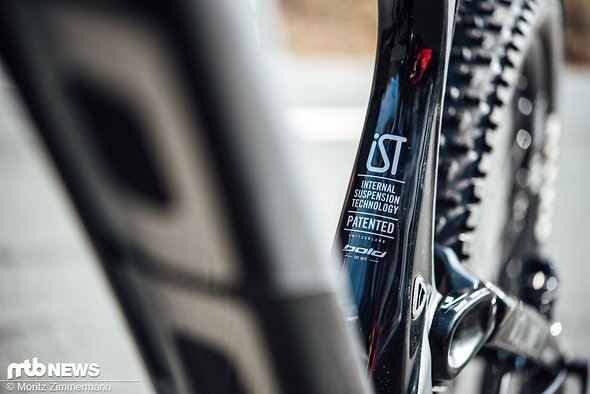

IST steht für internal suspension technology und beschreibt ganz gut, worum es geht.

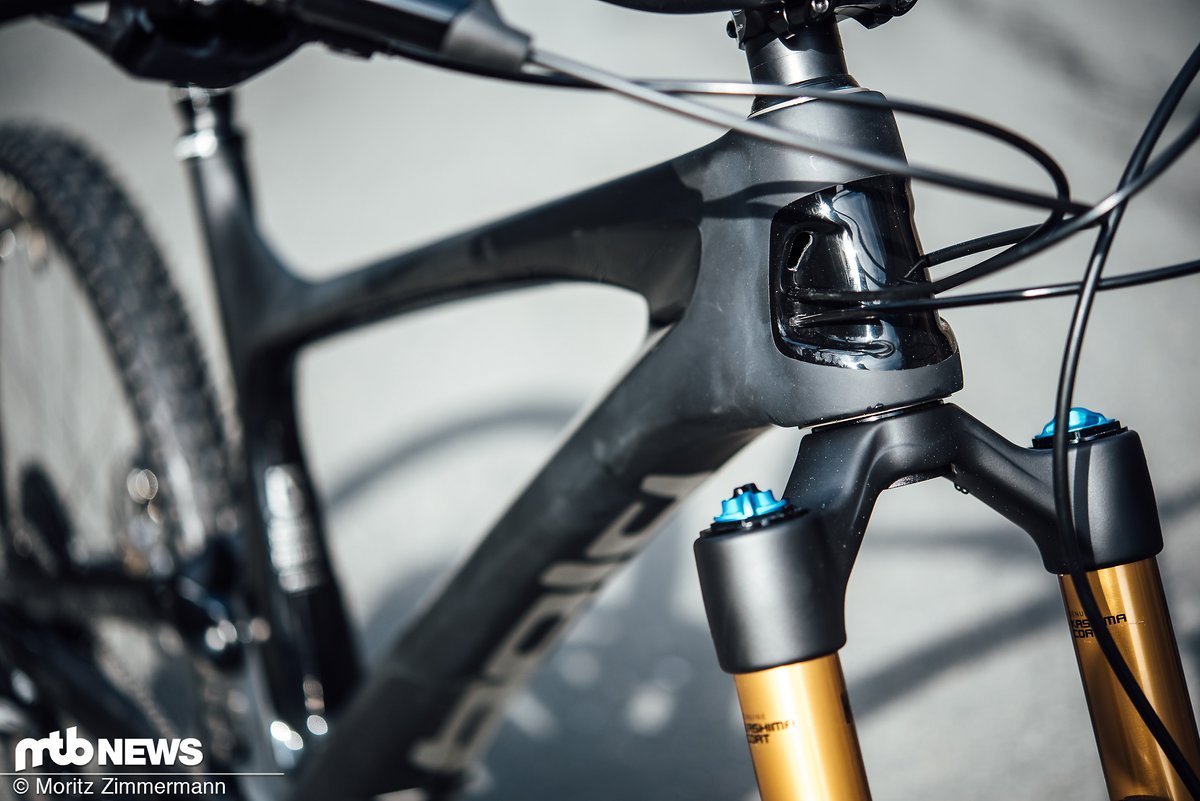

Die Kabel wandern direkt ins Steuerohr
Die Kabel wandern direkt ins Steuerohr - die farblich abgehobenen Eingänge mit den zusätzlichen Lüftungslöchern lassen das Bold Unplugged etwas nach Formel 1-Rennwagen aussehen.

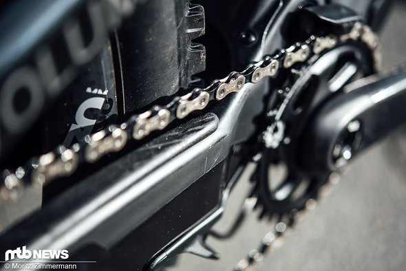

Der Kettenstrebenschutz auf der Oberseite ist weit vorgezogen
Der Kettenstrebenschutz auf der Oberseite ist weit vorgezogen - insgesamt war das Bold überraschend leise.

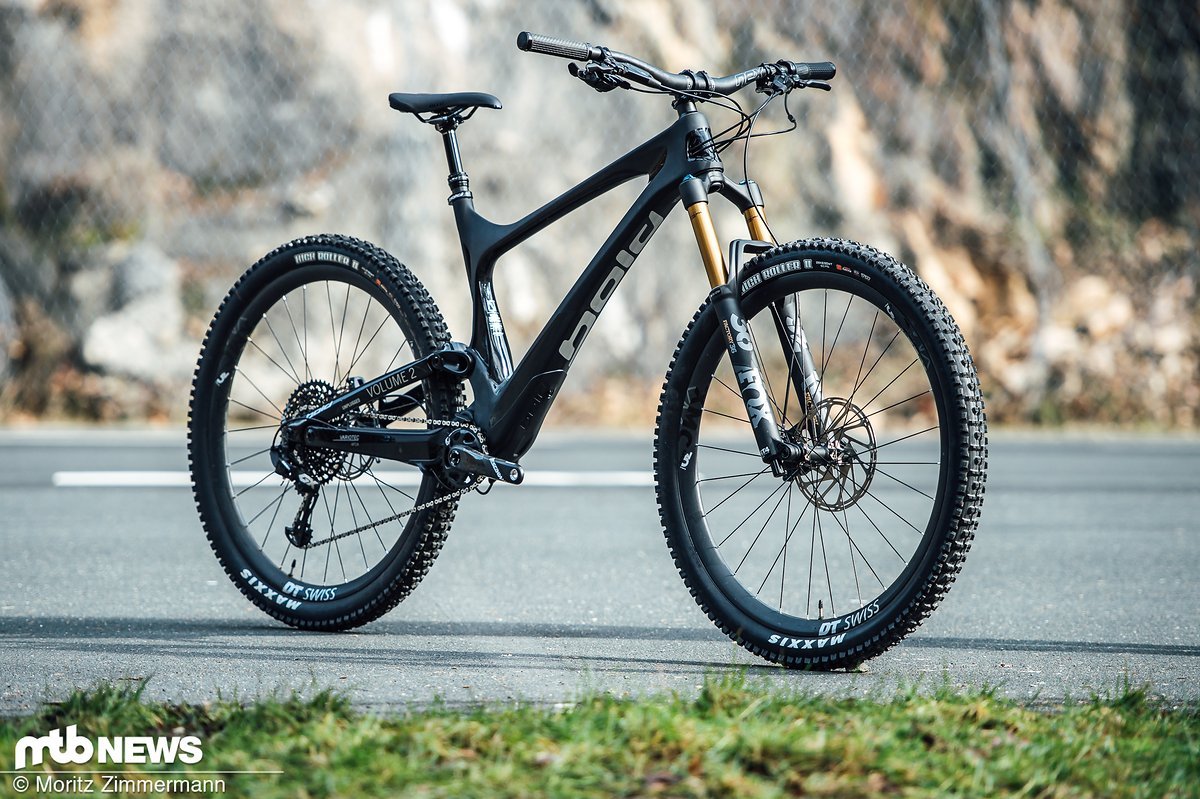

Mit dem Bold Unplugged Volume 2 zeigt der Schweizer Hersteller ein All Mountain-Bike, das Enduro-Bikes das Fürchten lehrt
Mit dem Bold Unplugged Volume 2 zeigt der Schweizer Hersteller ein All Mountain-Bike, das Enduro-Bikes das Fürchten lehrt - wer gerne richtig schnell fährt, ein Auge für Design und spitze Finger sowie 4.200 bis 8.865 € auf dem Konto hat, der liegt mit dem Rad goldrichtig.

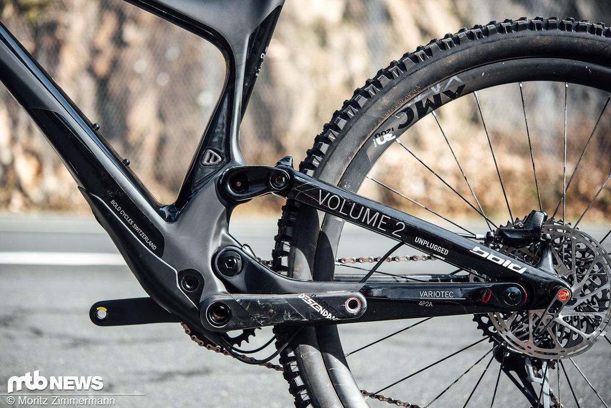

# Die Geometrie lässt sich über Flip Chips am Horstlink in den Kettenstreben verstellen - hier lässt Bold dem Nutzer extrem viel Spielraum – man kann sogar die Laufradgröße wechseln oder Plusreifen verbauen.

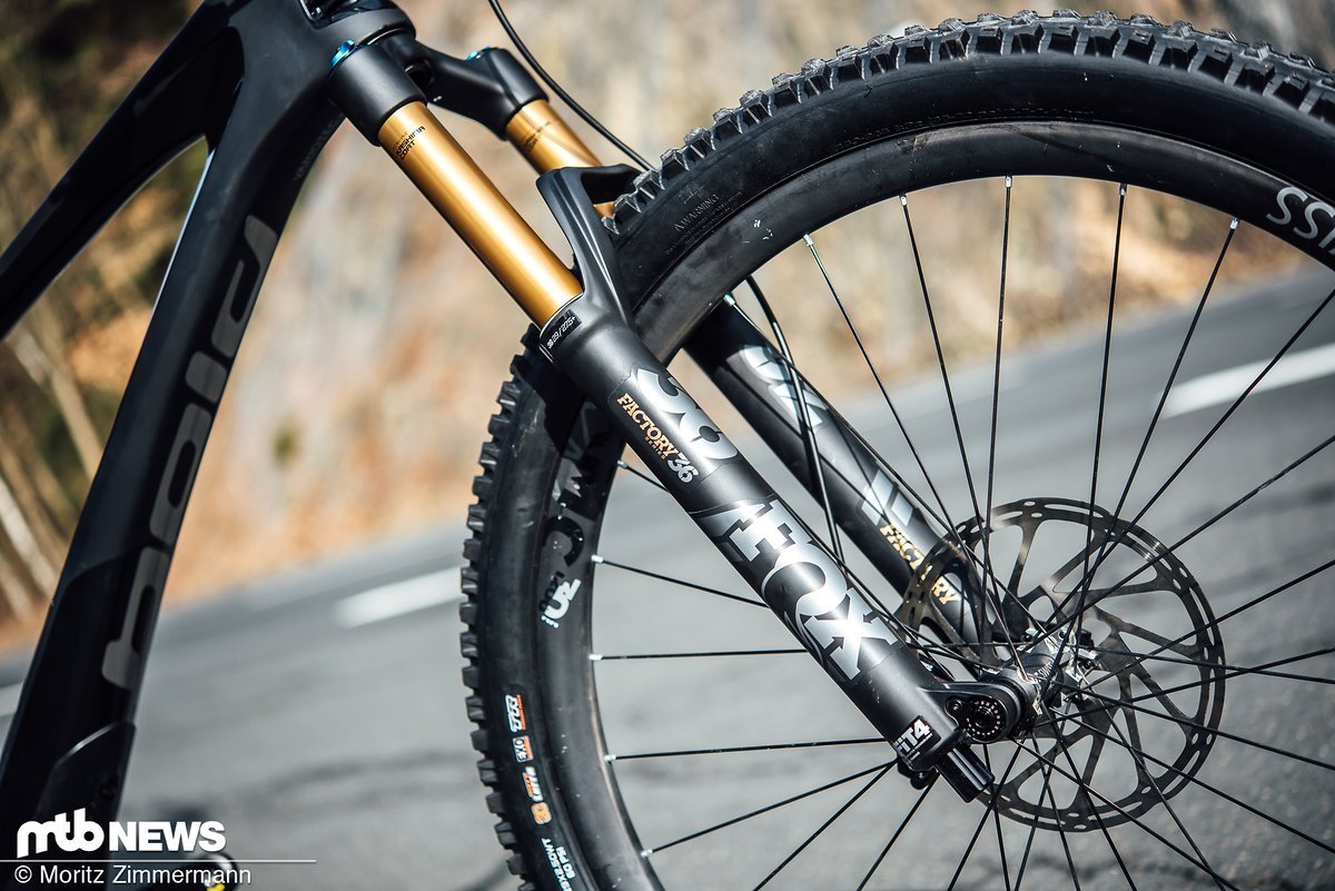

Unser Testbike war mit einer Fox 36 Fit4-Federgabel mit 160 mm Federweg ausgestattet
# Unser Testbike war mit einer Fox 36 Fit4-Federgabel mit 160 mm Federweg ausgestattet - das Unplugged kann wahlweise auch mit 150 mm Federgabeln bestückt werden. Hier hat man zudem die Wahl zwischen 44 oder 51 mm Offset.

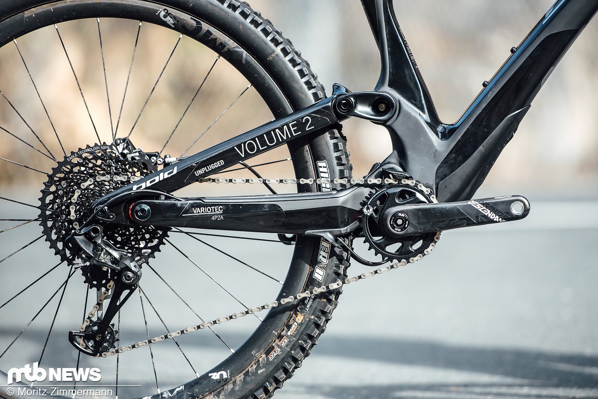

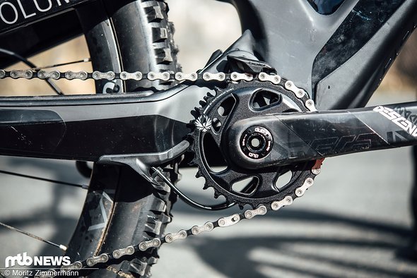

Geschaltet wurde an unserem Testbike mit der SRAM GX Eagle-Gruppe
# Geschaltet wurde an unserem Testbike mit der SRAM GX Eagle-Gruppe - die kleine, Bold-eigene Kettenführung ist ein nettes Detail und führt die Kette sehr sicher.
# Die Kind Shock-Variostütze verfügte mit 175 mm über mehr als genug Hub. - Wahlweise kann man auch die zusammen mit Bold entwickelte und in den Rahmen integrierte KS Genesys-Stütze auswählen, die bereits vom Unplugged Volume 1 bekannt ist.

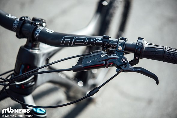

Ein 800 mm breiter Race Face Next R-Carbonlenker, ein kurzer Vorbau und bissige SRAM Code RSC-Bremsen weisen bereits auf die Fähigkeiten des Unplugged in der Abfahrt hin.
# Ein 800 mm breiter Race Face Next R-Carbonlenker, ein kurzer Vorbau und bissige SRAM Code RSC-Bremsen weisen bereits auf die Fähigkeiten des Unplugged in der Abfahrt hin.

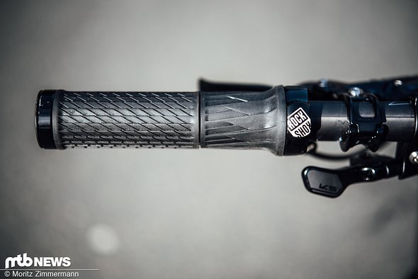

Da der Dämpfer bei der Fahrt nicht erreichbar ist, setzt Bold auf die neue RockShox Twistlock-Fernbedienung
# Da der Dämpfer bei der Fahrt nicht erreichbar ist, setzt Bold auf die neue RockShox Twistlock-Fernbedienung - abgesehen von den etwas harten Griffen hat diese in der Abfahrt in keinster Weise gestört.

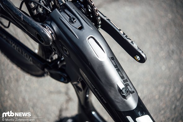

Auch wenn man es dem Rad nicht ansieht
# Auch wenn man es dem Rad nicht ansieht - aber hier drin passiert eine ganze Menge. Das Gehäuse für den Dämpfer und die Abdeckung auf der Unterseite sind perfekt in den Rahmen integriert.
# Um die Abdeckung zu entfernen, müssen zwei Schrauben per Hand gelöst werden - sollten sie mal festgefressen sein, kann man auch zum Inbus-Schlüssel greifen.
# Dahinter verstecken sich der Dämpfer und die ummantelten Leitungen - Die Aussparung für das Ventil ist keinen Millimeter zu groß geraten.
Bei der Bold IST (internal suspension technology) wird der Dämpfer im voluminösen Sitzrohr oberhalb des Tretlagergehäuses integriert. Das untere Dämpferauge ist hinter dem Kettenblatt im Rahmen verschraubt. Das obere, kolbenseitige Dämpferauge wird von einem massiven und zweiteiligen, von außen nur teilweise sichtbaren Hebel angelenkt. Bold verspricht sich neben der extrem sauberen und aufgeräumten Optik auch mehrere technische Vorteile davon: So können die Hebel sehr kurz und massiv ausfallen, was sich positiv auf Steifigkeit und Haltbarkeit auswirken soll. Die Dichtungen des Dämpfers sind vor Dreck und UV-Strahlung geschützt sein und der Schwerpunkt wandert weit nach unten. Nachteile muss man bei der Servicebarkeit in Kauf nehmen. Mit etwas Übung sollte es zwar kein Problem sein, die Anlenkung auseinander zu klamüsern – wir konnten jedoch an der eigenen Haut erfahren, dass die versteckte und verwinkelte Bauweise bei Bold-Neulingen zunächst zu etwas Frust führen kann.
# Im Prinzip handelt es sich beim IST-Hinterbau um einen ganz gewöhnlichen Viergelenker, wie ihn aktuell die meisten Räder auf dem Markt verwenden - der obere Link ist in Wirklichkeit eine dreiteilige Wippe. Der innere Teil ist über eine verzahnte Fassung mit den beiden äußeren Teilen verbunden und lenkt den Dämpfer von oben an.
# Da man schlecht auf den O-Ring auf der Kolbenstange gucken kann, hat Bold einen Sag-Messer in die Anlenkung integriert.
# IST steht für internal suspension technology und beschreibt ganz gut, worum es geht.
Da das Thema Integration bei Bold offensichtlich sehr groß geschrieben wird, wundert es nicht weiter, dass auch alle Leitungen direkt am Steuerrohr im Rahmeninneren verschwinden. Dort werden sie von dicken Schaumstoff-Hüllen geführt, was das Rad angenehm leise macht. Die Leitungen laufen knapp über der Dämpfer-Abdeckung entlang und treten unterhalb des Tretlagers aus dem Rahmen, um in einem Bogen wieder in die Kettenstrebe, beziehungsweise zur Bremse zu laufen – insgesamt eine recht saubere Sache! Die Kettenstrebe selbst wird wiederum auf der Oberseite von einem großzügigen Gummi-Schützer bedeckt.
# Die Kabel wandern direkt ins Steuerohr - die farblich abgehobenen Eingänge mit den zusätzlichen Lüftungslöchern lassen das Bold Unplugged etwas nach Formel 1-Rennwagen aussehen.
Die Kabel werden in einem großen Bogen unter dem Tretlager lang geführt
# Die Kabel werden in einem großen Bogen unter dem Tretlager lang geführt - keine ganz optimale Position, führt in der Regel jedoch nicht zu Problemen.
# Der Kettenstrebenschutz auf der Oberseite ist weit vorgezogen - insgesamt war das Bold überraschend leise.

  • Servicebarkeit Integration geht oft auf Kosten der guten Servicebarkeit. Das trifft im Prinzip auch aufs Bold Unplugged Volume 2 zu. Hat man das System jedoch einmal durchblickt, lässt sich damit leben. Dennoch hätten wir uns beim Dämpferausbau gewünscht, drei bis vier Hände und mindestens sechs Daumen zu haben.
  • Twistlock Da man den Dämpfer während der Fahrt nicht erreicht, hat Bold die neue RockShox TwistLoc-Lenkerfernbedienung verbaut. Die integriert sich zwar optisch schön in den Lenker und kommt nicht mit der Variostütze in die Quere, die dazugehörigen Griffe sind jedoch etwas hart.
  • Optik In letzter Zeit haben wir einige ungewöhnliche Bikes vorgestellt und dazu gemischtes Feedback erhalten. Das Bold Unplugged Volume 2 tanzt ohne Frage optisch aus der Reihe, was wir jedoch extrem begrüßen. Wir finden: Das Bold ist eines der schicksten Räder, die es aktuell auf dem Markt gibt.
