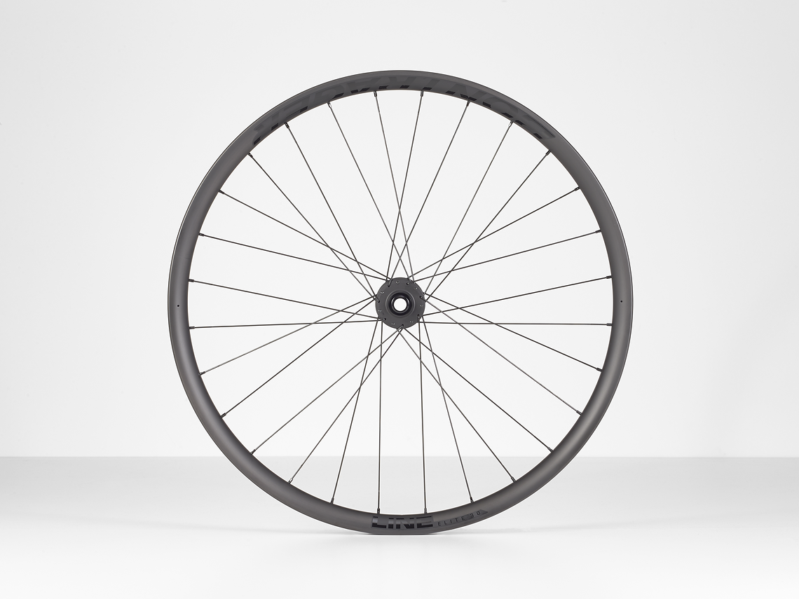

Bontrager hat sich bereits seit einiger Zeit auf dem Carbon-Laufradmarkt etabliert. Jetzt stellen die Amerikaner zwei neue Carbon-Laufradsätze für den Enduro- und Trail-Einsatz vor, die nochmals deutlich besser und stabiler als ihre Vorgänger sein sollen. Alle Infos zu den neuen Bontrager Line MTB-Laufradsätzen gibt’s hier.
Die neuen Bontrager Line Pro- und Line Elite-Laufradsätze richten sich an Enduro- und Trailbiker und sollen deutlich stabiler sein als ihre Vorgängermodelle. Zudem sind Line-Laufräder laut Bontrager die stabilsten MTB-Laufräder aus Carbon, die Bontrager markenübergreifend je getestet hat.
Die neuen Bontrager Line 30-Laufradsätze sind laut Bontrager die markenübergreifend stabilsten je von ihnen gestesteten Carbon-Laufräder.
# Die neuen Bontrager Line 30-Laufradsätze sind laut Bontrager die markenübergreifend stabilsten je von ihnen gestesteten Carbon-Laufräder.
Die erhöhte Stabilität ist laut Bontrager auf die im Vergleich mit dem Vorgänger mehr als verdoppelte Breite des 4,6 mm dicken Felgenhorns zurückzuführen. Weiterhin soll auch ein neues Felgenprofil zur verbesserten Haltbarkeit beitragen. Dieses ist insgesamt flacher geworden, was eine erhöhte, vertikale Nachgiebigkeit mit sich bringt. Außerdem soll das Laufrad die Aufprallenergie so besser absorbieren und verteilen können. Neben der erhöhten Stabilität soll das breitere Felgenhorn auch das Snakebite-Risiko signifikant reduzieren.
Ein dickeres Felgenhorn sorgt für zusätzliche Stabilität und soll das Snakebite-Risiko minimieren.
# Ein dickeres Felgenhorn sorgt für zusätzliche Stabilität und soll das Snakebite-Risiko minimieren.
Die beiden neuen Laufradsätze werden mit der neuen Bontrager Rapid Drive 108-Naben ausgeliefert. Diese kann dank insgesamt 108 Rastpunkten mit einem extrakleinem Einrastwinkel von nur 3,3° aufwarten. Selbstverständlich gilt auch für die neuen Bontrager Line Pro- und Line Elite-Laufräder die lebenslange Garantie sowie das Carbon Care Wheel Loyalty-Programm. Damit verspricht Bontrager, alle Carbon-Laufräder, die innerhalb von 2 Jahren nach dem Erstkauf einen Defekt erleiden, kostenlos zu reparieren oder ersetzen.
BontragerLineElite30TLR29Boost 29540 A Alt3
# BontragerLineElite30TLR29Boost 29540 A Alt3
BontragerLineElite30TLR29Boost 29540 A Alt2
# BontragerLineElite30TLR29Boost 29540 A Alt2
BT20 LAUNCH LineWheel Selects 07
# BT20 LAUNCH LineWheel Selects 07
Bontrager Line Pro 30 Laufradsatz
Der Bontrager Line Pro 30 soll der ultimative Mountainbike-Carbon-Laufradsatz für den Trail- und Enduro-Einsatz sein. Der neue Laufradsatz kommt mit den leichtesten Felgen in der Line-Modellfamilie, hochwertigen Naben und dünnen, nachgiebigen Straightpull-Speichen. Erhältlich ist der leichte Laufradsatz wahlweise in 27,5″ oder 29″ und schlägt mit einem Preis von rund 1.300 € zu Buche.
  • Laufradgröße 27,5″ / 29″
  • Felgeninnenweite 29 mm
  • Speichenanzahl 28
  • Einrastwinkel 3,3°
  • Einbaubreite Boost
  • Bremsscheibenaufnahme 6-Loch
  • Freilaufkörper SRAM XD (weitere separat erhältlich)
  • Gewicht 1.760 g (29″) / 1.710 g (27,5″)
  • www.trekbikes.com
  • Preis (UVP) 1.299,98 €
Der Bontrager Line 30 Pro-Laufradsatz bringt lediglich 1.760 g auf die Waage und ist für einen Preis von rund 1.300 € erhältlich.
# Der Bontrager Line 30 Pro-Laufradsatz bringt lediglich 1.760 g auf die Waage und ist für einen Preis von rund 1.300 € erhältlich.
Bontrager Line Elite 30 Laufradsatz
Der Bontrager Line Elite 30 soll mit seinem guten Preis-Leistungs-Verhältnis punkten. Der Carbon-Laufradsatz setzt auf eine im Vergleich mit dem Line Pro etwas schwerere Felge und ist mit konventionellen J-Bend-Speichen eingespeicht. Dadurch bringt er zwar etwas mehr Gewicht auf die Waage, soll allerdings in punkto Stabilität und Fahr-Performance mit seinem hochpreisigen Bruder gleichauf liegen. Preislich pendelt sich der Carbon-Laufradsatz bei rund 900 € ein.
  • Speichenanzahl 28
  • Gewicht 1.890 g (29″) / 1.820 g (27,5″)
  • www.trekbikes.com
  • Preis (UVP) 899,98 €
Für den Line Elite 30-Laufradsatz ruft Bontrager einen Preis von rund 900 € auf. Gewichtstechnisch rangieren die Carbon-Laufräder bei rund 1.890 g.
# Für den Line Elite 30-Laufradsatz ruft Bontrager einen Preis von rund 900 € auf. Gewichtstechnisch rangieren die Carbon-Laufräder bei rund 1.890 g.
