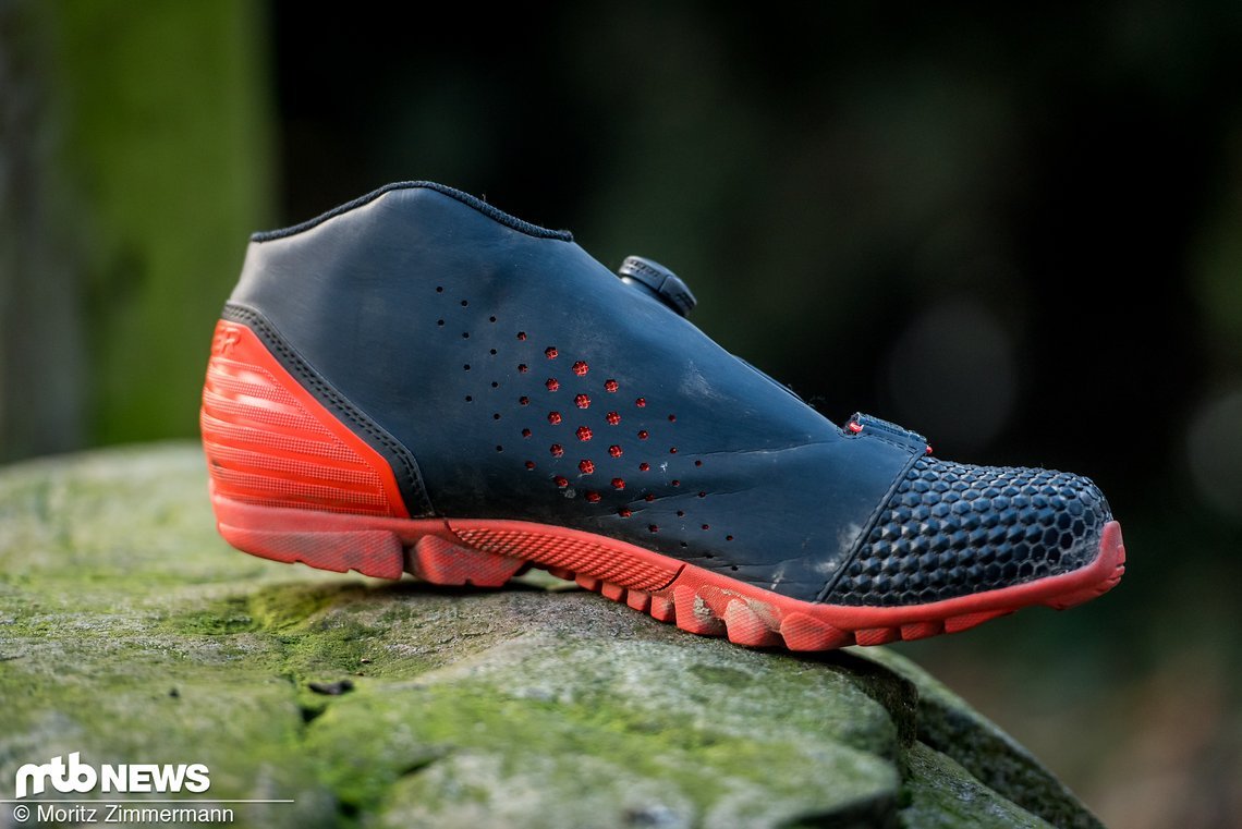

Der Bontrager Rhythm MTB ist als Allroundschuh von Singletrail bis Enduro-Race gedacht
Der Bontrager Rhythm MTB ist als Allroundschuh von Singletrail bis Enduro-Race gedacht - wir haben den 179,99 € teuren Klickschuh getestet!

In der Hand
Ein optisch durchaus ungewöhnliches Modell fällt uns aus dem Schuhkarton entgegen: Der Bontrager Rhythm Pro wirkt clean und auffällig zugleich. Clean, weil der Schuh mit dem aktuellsten BOA IP1-System ausgestattet ist und daher Ratschen- und (fast) alle Klettverschlüsse wegfallen; auffällig, weil die „GnarGuard“ genannte Oberfläche aussieht, als bestünde sie aus schwarzen Swarowski-Steinchen. Der Grund für den Besatz dieser sechseckigen Kunststoffnoppen ist allerdings nur sekundär in Stylegründen zu sehen: Stattdessen verbaut Bontrager diese Oberfläche in erster Linie als zusätzlichen Schutz vor Dornen, Steinen und Gestrüpp. Passend dazu geht es schützend auf der Innenseite weiter: Der Schaft des Rhythm MTB ist weit hochgezogen und dicker gepolstert, um die empfindlichen Fußknöchel vor fiesen Kurbelkontakten zu bewahren.
