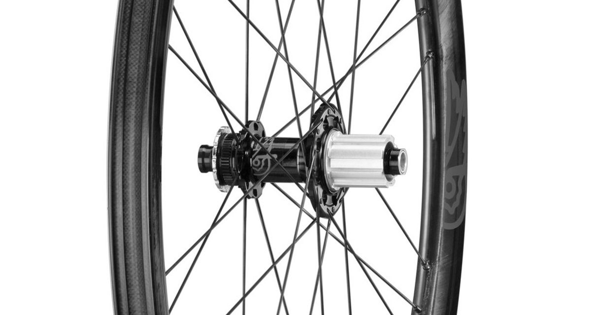

Ein neuer N3W-Freilauf-Standard der Rennrad-Spezialisten von Campagnolo lässt Raum für Spekulationen. Er schafft Platz für kleinere Ritzel und könnte auf ein neues Gravel-Schaltwerk hindeuten. Wir haben uns die offiziellen Infos zum Freilauf, der mit den neuen Shamal Allroad-Laufrädern Premiere feierte, genauer angeschaut und äußern unsere Gedanken.
Campagnolo ordnet die Premiere des neuen Shamal Carbon DB-Laufradsatzes selbst als Meilenstein in seiner Laufradhistorie ein. Nun sind Marketingabteilungen nicht zögerlich mit der Vergabe von Meilensteinen. In dem Fall könnte aber mehr dran sein. An den Laufrädern kommt der neue N3W-Freilauf-Standard der Italiener zum Einsatz. N3W steht dabei für „Next 3 Ways“. Campagnolo weicht damit vom bestehenden Freilaufkörper ab, der zuletzt noch für den Wechsel zu 12-fach-Schaltungen gut war. Immerhin: 11- und 12-fach-Kassetten können mittels Adapter weiterhin montiert werden.
Der neue Campagnolo N3W-Freilaufkörper ist abwärtskompatibel bis hin zu den 11-fach-Kassetten
# Der neue Campagnolo N3W-Freilaufkörper ist abwärtskompatibel bis hin zu den 11-fach-Kassetten - Voraussetzung ist, dass man den optionalen Adapter vor den schmaleren Freilaufkörper setzt – im Bild ganz rechts.
Die wichtigsten Eckdaten zum neuen N3W-Freilauf, den Campagnolo auch zur Fertigung in Lizenz anbietet:

Das lässt sich aus den offiziellen technischen Zeichnungen zur Lizenzerteilung ablesen. In der Zeichnung werden drei Ritzel vor dem eigentlichen Freilaufkörper positioniert. Warum? Das Prinzip kennt man von SRAM XD, wo der geringere Durchmesser für ein kleineres 10er-Ritzel genutzt wird, oder auch Shimano Micro Spline sowie e*thirteen mit einem 9er-Ritzel. Es liegt nahe, dass demnächst auch Campagnolo mindestens mit einem 10er-Ritzel als kleinste Abstufung kommen wird.
