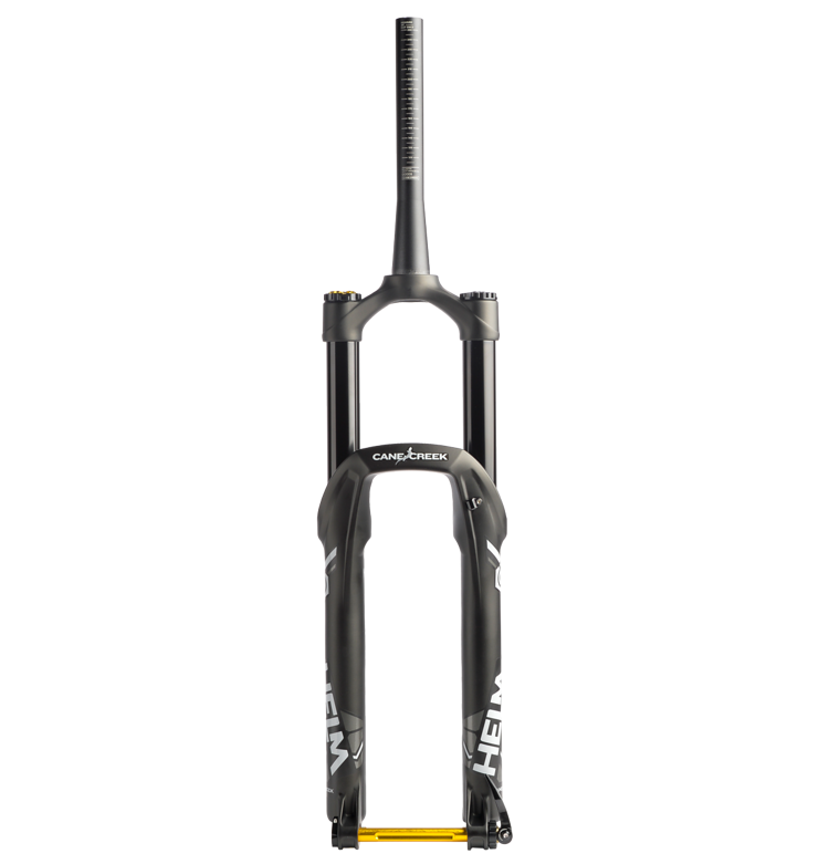

Die Amerikaner von Cane Creek präsentieren erstmalig in der Firmengeschichte eine Federgabel: Die Cane Creek Helm richtet sich in erster Linie an Trail- und Enduro-Piloten und hat zahlreiche Verstellmöglichkeiten – unter anderem lässt sich der Federweg schrittweise von 100 mm bis 170 mm variieren. Die Cane Creek Helm-Federgabel wird ab Mitte März zu einem Preis von 1.199 € erhältlich sein.
Bislang war die Firma aus Asheville im nordamerikanischen Bundesstaat North Carolina vor allem für Dämpfer bekannt. Unter anderem hat Cane Creek im vergangenen Jahr mit dem Double Barrel Inline Coil einen Stahlfederdämpfer für kurzhubige Bikes präsentiert und konnte damit in unserem Test auf Anhieb überzeugen. Nun präsentiert Cane Creek mit der Federgabel Helm ein brandneues Produkt. Die Federgabel bietet in typischer Cane Creek-Manier zahlreiche Verstellmöglichkeiten, bringt 2.070 Gramm auf die Waage und kostet 1.199 €.
Die Cane Creek Helm ist die erste Federgabel in der Geschichte der Firma aus North Carolina
# Die Cane Creek Helm ist die erste Federgabel in der Geschichte der Firma aus North Carolina - der Federweg lässt sich in 10 mm-Schritten von 100 mm bis 170 mm verstellen. Die Helm richtet sich damit an Trail- und Enduro-Piloten.
Cane Creek Helm – kurz und knapp
  • Federgabel für den Trail- und Enduro-Einsatz
  • Federweg: 160 mm (100 mm bis 170 mm)
  • Federweg lässt sich über Spacer in 10 mm-Schritten anpassen
  • Standrohr-Durchmesser: 35 mm
  • extern verstellbare High- und Low Speed-Druckstufe (10 / 20 Klicks)
  • extern verstellbare Low Speed-Zugstufe (15 Klicks)
  • intern verstellbare Volumen-Anpassung (8 Positionen)
  • verstellbare Positiv- und Negativ-Luftkammer

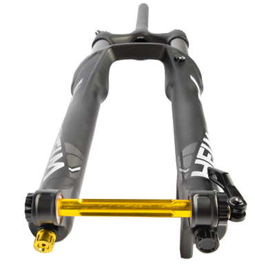

  • Achse: D-Loc System, 15 x 110 mm
  • maximale Reifenbreite: 27,5″ x 2,6″
  • Gewicht: 2.070 Gramm
  • Verfügbarkeit: ab Mitte März
  • Preis: 1.199 € (UVP)

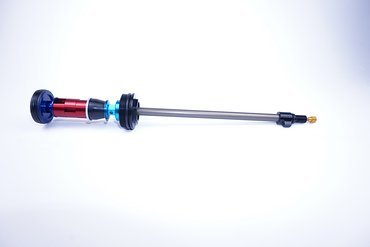

Der Federweg der Cane Creek Helm lässt sich relativ simpel verstellen
# Der Federweg der Cane Creek Helm lässt sich relativ simpel verstellen - dazu müssen die roten Spacer, die am linken Ende zu sehen sind, entfernt oder hinzugefügt werden. Hier sind gerade drei Spacer installiert – dadurch hat die Helm 140 mm Federweg.
Jeder Spacer verändert den Federweg um 10 mm
# Jeder Spacer verändert den Federweg um 10 mm - entfernt man wie hier alle Spacer, bietet die Cane Creek Helm satte 170 mm Federweg. Standardmäßig hat die Helm 160 mm Federweg.

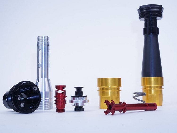

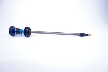

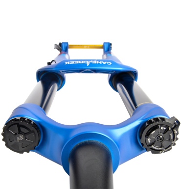

Eines der wichtigsten Features der neuen Cane Creek Helm sind die vielfältigen Verstellmöglichkeiten. So lassen sich High- und Low Speed-Druckstufe sowie die Low Speed-Zugstufe extern verstellen. Außerdem ist es möglich, das Volumen der Luftkammer anzupassen und damit die Progression der Federgabel im letzten Federwegsbereich zu verändern. Hier geht Cane Creek andere Wege als RockShox oder Fox, bei denen genau hierfür Plastikspacer in die Gabel eingesetzt oder aus dieser entfernt werden müssen. Ebenfalls neu: Die positive und negative Luftkammer lassen sich einstellen – und zwar unabhängig voneinander. Im Inneren setzt Cane Creek etwas überraschend auf eine Mono-Tube-Dämpfungseinheit – diese soll laut Angaben der Amerikaner zuverlässiger arbeiten und lässt sich leichter warten. Cane Creek hat zwar auch mit einer Twin-Tube-Technologie experimentiert, diese aber – anders als Öhlins – als nicht geeignet eingestuft. Die Dämpfungseinheit der Cane Creek Helm ist damit recht ähnlich aufgebaut wie die Konkurrenz von Fox oder RockShox.
Bei der Dämpfungseinheit setzt Cane Creek auf die Mono-Tube-Technologie
# Bei der Dämpfungseinheit setzt Cane Creek auf die Mono-Tube-Technologie - die Einheit ähnelt damit vom Aufbau der Konkurrenz von Fox und RockShox.
