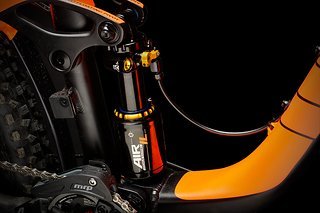

Pünktlich zum neuen Jahr präsentiert Cane Creek Cycling Components mit dem Luftdämpfermodell DB Air [IL] seinen neuesten Zuwachs in der Double Barrel Familie für All-Mountain- und Enduro-Bikes mit 100 bis 160 mm Federweg. Neben dem neuen Dämpfer stellt CaneCreek die zwei Remotehebel OPT und DROP zur Steuerung der Climb Switch Funktion und Ansteuerung von mechanischen Sattelstützen vor.
Neben den bekannten Technologien der breiten, unabhängigen Einstellung von High- und Low-Speed Zug- und Druckstufe sowie der Climb Switch Funktion zur Wippunterdrückung wurde vor allem Wert auf Zuverlässigkeit und Performance gelegt. Diese soll durch konstruktive Optimierungen und die neue Luftfeder LinEair erreicht worden sein. Der DB Air [IL] sowie die zwei neuen Remotehebel OPT und DROPT sind ab Ende Februar über Cosmic Sports erhältlich.
Als Maßnahme zur Erhöhung der Zuverlässigkeit des Dämpfers wurde der Öldichtungskopf, welcher das Dämpfungsöl von der Luftfeder trennt, komplett neu entwickelt und beherbergt nun eine um 26% größere Vierkant-Dichtung aus synthetischem Hochleistungsgummi. Diese soll der hohen Dichtreibung bei langen Abfahrten sowie der daraus entstehende Hitzeentwicklung entgegenwirken.
Für optimales Ansprechverhalten und eine höhere Abdichtung wurde weiterhin der Luftkolben überarbeitet und mit einer dickeren und verschleißfesteren Dichtung aus selbstschmierendem Material versehen. Somit wird das generelle Problem des Druckverlustes bei Luftdämpfern adressiert.
Der DB Air [IL] ist der erste Luftdämpfer von Cane Creek mit der neuen LinEair Luftfeder. So besitzt der Dämpfer zu Beginn des Federwegs ein niedriges Losbrechmoment, bietet im mittleren Federwegsbereich eine gute Unterstützung und hat zum Ende eine höhere Progression für einen besseren Durchlagschutz. Das Ergebnis ist ein sensibel ansprechender Luftdämpfer mit einer linearen Federwegskennlinie, der durchgehend stabil im Federweg steht.
