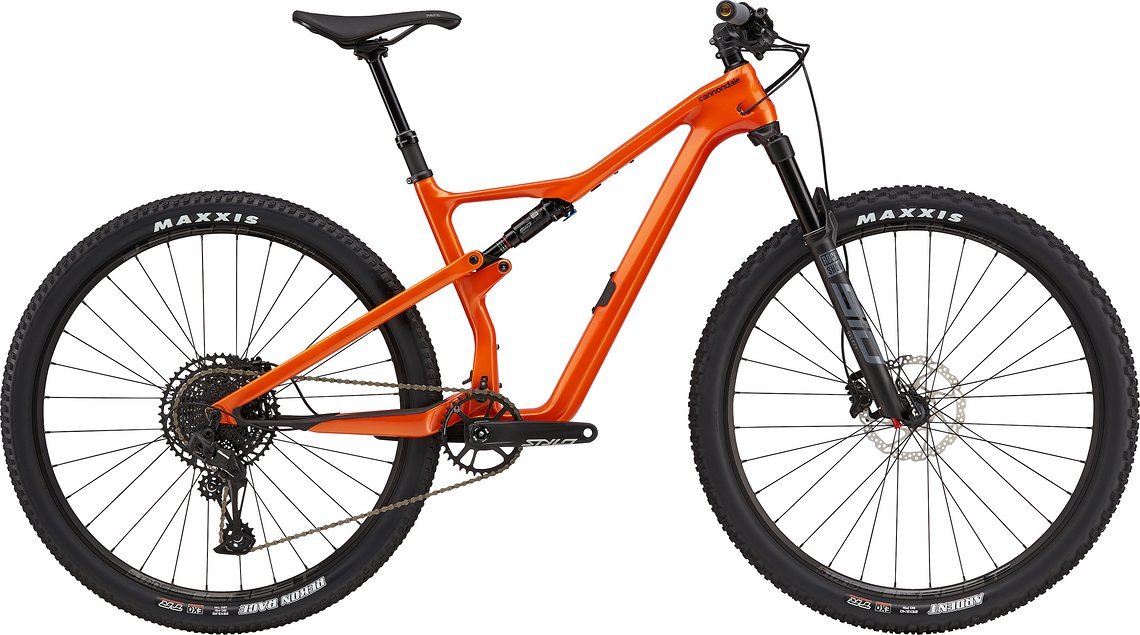

Natürlich soll bei einem Racebike kein schwerer Brocken herauskommen – auch die Gewichtsreduktion stand bei der Entwicklung klar im Fokus. Laut Cannondale-eigenen Messungen schlägt das Scalpel 2021 das Specialized Epic, Trek Supercaliber und Scott Spark RC im Gewichtsvergleich. Neben der FlexStay konnte auch an der „Chainstay Garage“ Gewicht eingespart werden. Dank großer Rohrquerschnitte am Hauptrahmen und der Kettenstrebe in diesem Bereich soll mit weniger Material die gleiche Steifigkeit erzielt worden sein wie am Vorgängermodell. Spannend: Die Chainstay Garage wurde zuerst am ungewöhnlichen DH-Prototyp getestet. Zusätzlich verwendet Cannondale eine komplette Alu-Hardware anstelle von schwereren Stahl-Verbindungselementen.
Trotz Loch im Unterrohr, das außen herum Verstärkungen braucht, Linern im Rahmen, die die Zugverlegung vereinfachen sollen, und gewachsener Rahmengrößen konnte das Gewicht am Cannondale Scalpel-Rahmen mit diesen Maßnahmen um 200 g auf 1.910 g mit Dämpfer und Hardware gesenkt werden.
Werfen wir jetzt den Blick auf den Hinterbau. Vier Parameter wollte das Entwicklungs-Team im Prozess ausbalancieren: hohe Effizienz unter Kettenzug, also gute Anti-Squat-Werte; neutrales Bremsverhalten durch gute Anti-Rise-Werte; wenig Pedalrückschlag und ein spezielles Hebelverhältnis mit feinfühligem Federwegsbeginn, aber guter Endprogression.
Ein kurzer Exkurs: Cannondale hat eine lange Vergangenheit mit (abgestützten) Eingelenk-Hinterbauten. Ob Scalpel-Vorgänger, Trigger oder Jekyll – erst das aktuelle Habit bricht mit dieser Tradition. An letzterem Rad setzt Cannondale auf einen Viergelenk-Hinterbau mit Horst-Link. Genau mit diesem System sollen sich auch am neuen Scalpel die vier Parameter wie gewünscht umsetzen lassen. Ein Drehpunkt in der Kettenstrebe bringt jedoch unerwünschtes Gewicht mit sich. Cannondale setzt aus diesem Grund ein bekanntes Element an XC-Bikes ein, positioniert es aber an anderer Stelle: die flexende Strebe. Optisch wirkt das Cannondale Scalpel 2021 damit weiterhin wie ein Eingelenker, denn Achse und Hauptdrehpunkt liegen auf einer Strebe. Die sogenannte FlexStay-Kettenstrebe ist aber kurz vor dem Ausfallende so stark verjüngt, dass sie wie ein Drehpunkt agiert.
Mit dieser Rohr-Form will der Hersteller den Charakter des Horst-Link imitieren, ohne das Zusatzgewicht sowie den torsionalen und lateralen Flex eines Drehpunkts mitzunehmen. Strukturell soll der Scalpel-Hinterbau so effizient arbeiten wie ein Eingelenker, funktionell jedoch einem Viergelenker gleichen. Damit aber nicht genug: Unter dem „Proportional Response“-Ansatz passt Cannondale zusätzlich die Hinterbau-Kinematik leicht für jede Rahmengröße an, damit sich das neue Scalpel unabhängig von Rahmengröße und Fahrergewicht immer gleich anfühlt.
Konkret: Anti-Squat und Anti-Rise wurden für jede Rahmengröße optimiert. Die kleineren Größen sollen eine etwas linearere, die großen Rahmen eine etwas progressivere Kennlinie bieten. Gleich bleibt dabei die gesamte Hinterbaukonstruktion – lediglich die Montageposition des Dämpfers am Oberrohr wird angepasst. Um auch hinsichtlich der Rahmensteifigkeit zu optimieren, beinhaltet der „Proportional Response“-Ansatz auch leicht angepasste Rohrdurchmesser und Carbon-Layups.
Soweit zur Technik – doch wie wirkt sich das auf dem Trail aus? Der optimierte Anti-Squat und der reduzierte Pedalrückschlag sollen das Scalpel im Uphill schneller machen. Mit dem feinfühligen Hinterbau soll das Rad besser über Unebenheiten rollen, ohne dass Federung und Antrieb zu stark miteinander konkurrieren und die Traktion abreißen zu lassen. Cannondale hat hier viel an der FlexStay experimentiert, um diese so auszulegen, dass sie steif genug ist, um nicht zu flattern, aber nicht so steif, dass sie das Fahrwerk negativ beeinflusst. Laut Fahrwerks-Ingenieur Luis „El Kinematico“ Arraiz braucht es unter 5 lbs Druck auf die Achse, um den Hinterbau zu bewegen.
Resultieren soll das in einem smootheren Fahrverhalten, das dem Fahrer Kraft spart – die eingebrachte Energie soll besser am Boden ankommen und in Vortrieb umgewandelt werden. In Kombination mit einer neutraleren Sitzposition will Cannondale ein intuitives, spaßiges Fahrverhalten geschaffen haben, das sowohl dem kompromisslosen Renneinsatz, als auch dem Trail-Einsatz gerecht werden soll. Cannondale fasst zusammen: „Everything you need and nothing you don’t!“
