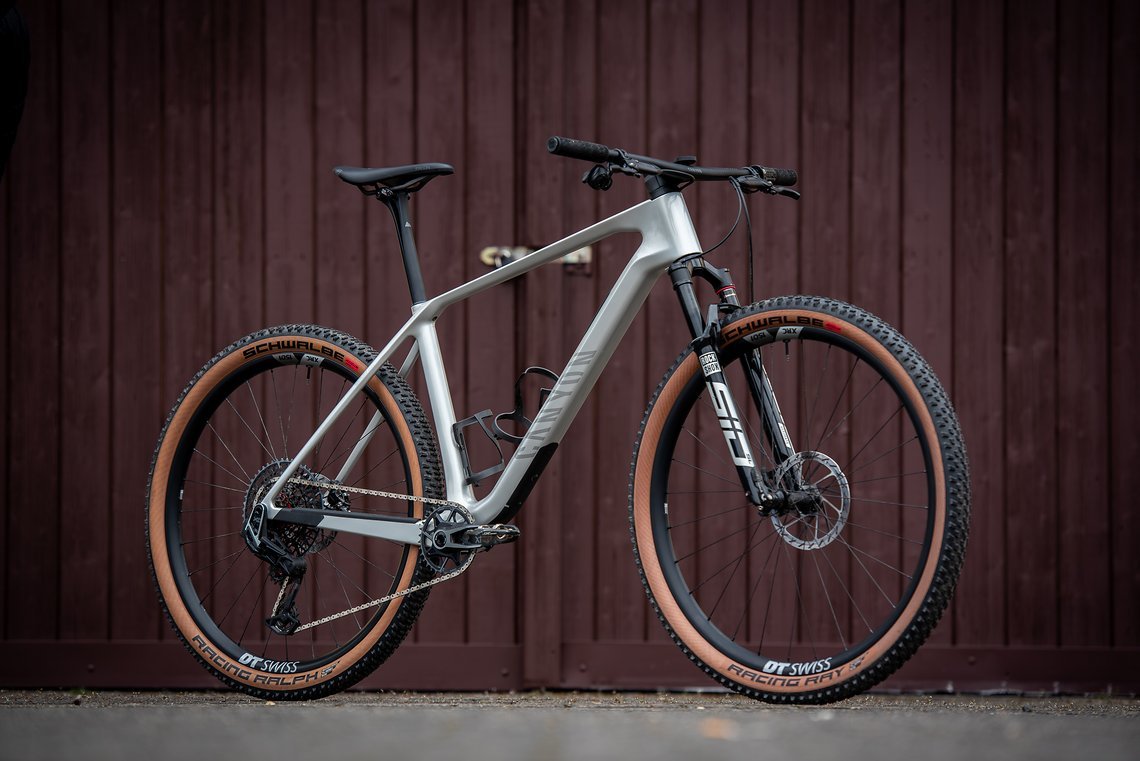

Neues Canyon Exceed im ersten Test Komm mit ins Abenteuerland!
Neues Canyon Exceed im Test: Leichtbaufetischismus ade, es lebe die Abenteuerlust! Canyon präsentiert fast fünf Jahre nach dem letzten Update eine neue Version des Hardtail-Klassikers Exceed und richtet dieses gänzlich neu aus. Weniger Rennsportgene, dafür mehr Fokus auf Komfort, Vielseitigkeit und Alltagstauglichkeit sollen das neue Exceed wappnen für das nächste Langstreckenabenteuer im Gelände. Gleichzeitig soll das Exceed aber auch weiterhin im Renneinsatz punkten. Wir konnten das neue Canyon Exceed vorab bereits testen, hier gibt's unsere Eindrücke!
Titelbild
Steckbrief: Canyon Exceed
EinsatzbereichCross-Country
Federweg100 mm (vorn)
Laufradgröße29ʺ
RahmenmaterialCarbon
Gewicht (o. Pedale)10,2 kg
RahmengrößenXS, S, M, L, XL (im Test: L)
Websitewww.canyon.com
Preisspanne1.999 € – 4.999 €
Im Test: Exceed CF 9
Preis: 4.999 €

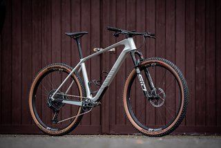

Cross-Country-Hardtails – braucht das die MTB-Szene noch? Ob im Cross-Country-World Cup, beim aktuell laufenden Cape Epic oder beim lokalen Marathon-Event – aufgrund der steigenden Herausforderungen jeglicher Rennstrecken rund um den Globus einerseits, und den wachsenden Fähigkeiten kurzhubiger Cross- und Down-Country-Fullys anderseits ist die Dichte der ungefederten Fortbewegungsmittel im MTB-Sport in den vergangenen Jahren rasant gesunken.
Auch an Canyon ging diese Entwicklung nicht vorbei, was die Koblenzer nun veranlasste, das Exceed fast fünf Jahre nach dem letzten Update gänzlich neu auszurichten: Damals noch als ultimatives Leichtbaugefährt für die Marathon-Asse – wie den Marathon-Weltmeister aus dem 2021, Andreas Seewald –, entwickelt, soll das neue Exceed nun ein deutlich breiteres Einsatzgebiet abdecken und zudem vor allem die Brücke zu Gravelbikes schlagen. Und damit die Frage klar beantworten: Cross-Country-Hardtails, die braucht die MTB-Szene noch!
Mit einer neuen längeren und flacheren Geometrie, erhöhtem Fokus auf Komfort und insbesondere der Einführung eines Staufachsystems soll das neue Exceed diejenigen Kundinnen und Kunden ansprechen, die sich mehr Geländeaffinität als an regulären Gravelbikes wünschen, gleichzeitig die gewohnte Vielseitigkeit im Adventure-Bereich der Räder nicht missen möchten. Parallel soll das Exceed aber auch seine ursprüngliche DNA nicht gänzlich verlieren und weiterhin Garant für Erfolge bei Langstrecken-Rennen jeglicher Art sein. Ein großer Spagat, den das Rad versucht zu meistern – wie gut gelingt das?

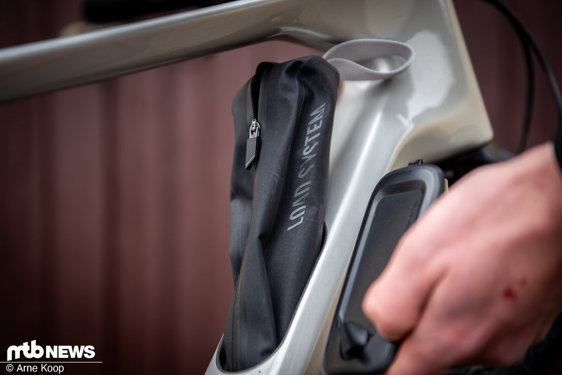

  • Staufach im Unterrohr Ab sofort gibt’s das Canyon Load-Stausystem auch am Hardtail: Eine Öffnung im Unterrohr erlaubt die Mitnahme einer separat erhältlichen Tasche für Tools, Ersatzschlauch – oder auch Notfall-Gummibärchen

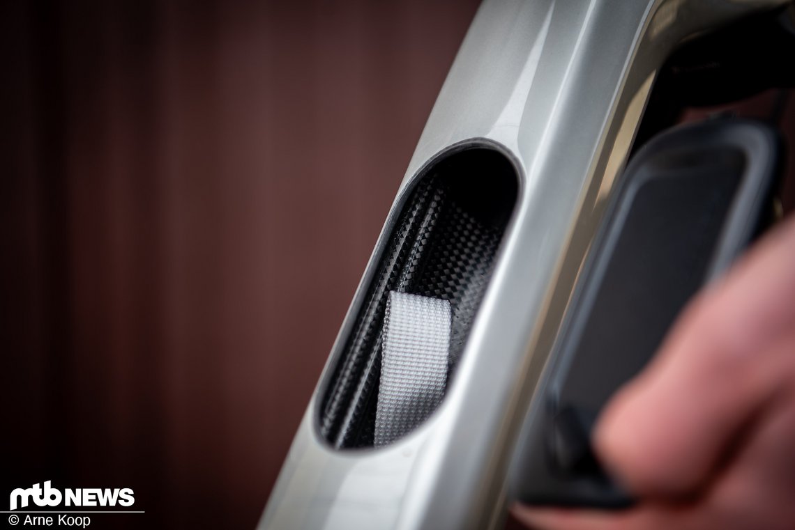

Unter anderem hat Canyon beim neuen Exceed das Load-Staufachsystem integriert
# Unter anderem hat Canyon beim neuen Exceed das Load-Staufachsystem integriert - Öffnungen im Rahmen kosten logischerweise Gewicht, weshalb der neue Exceed-Rahmen fast 600 g schwerer ist als sein Vorgänger.

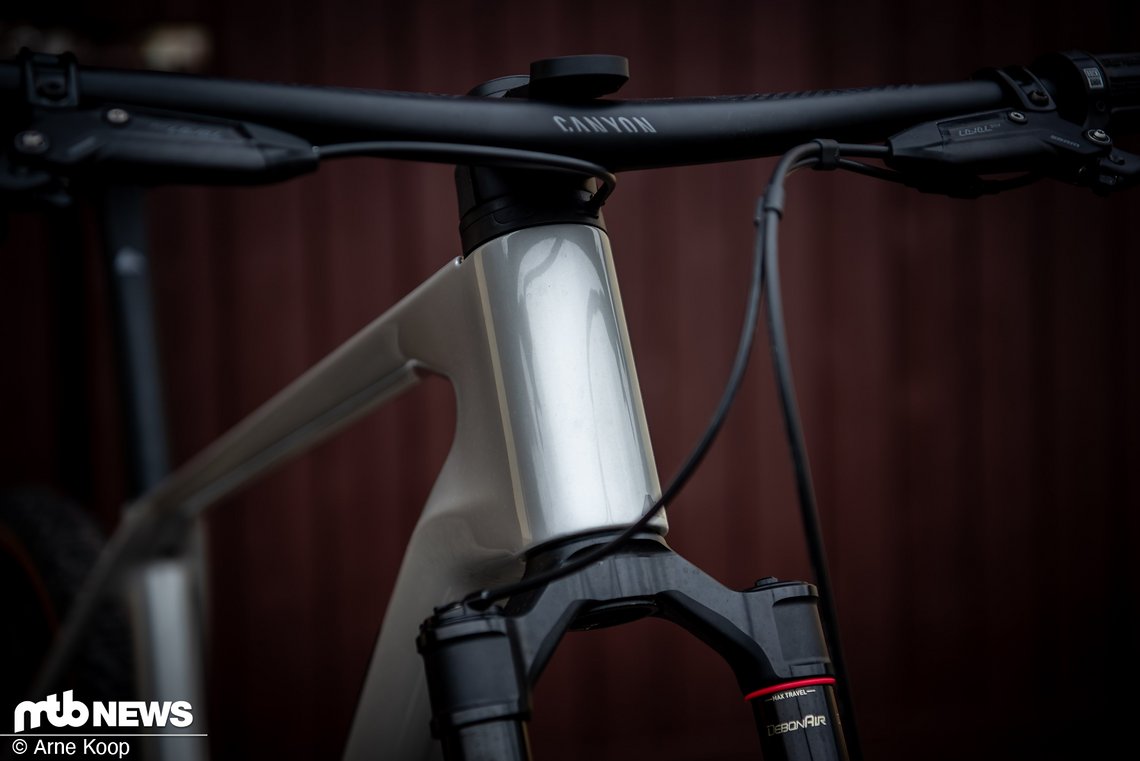

An der Front gibt's ein auffällig dickes Steuerrohr
# An der Front gibt's ein auffällig dickes Steuerrohr - alle Leitungen werden durch den Steuersatz gelegt.

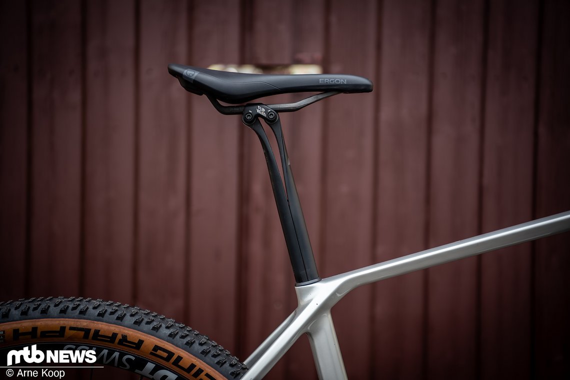

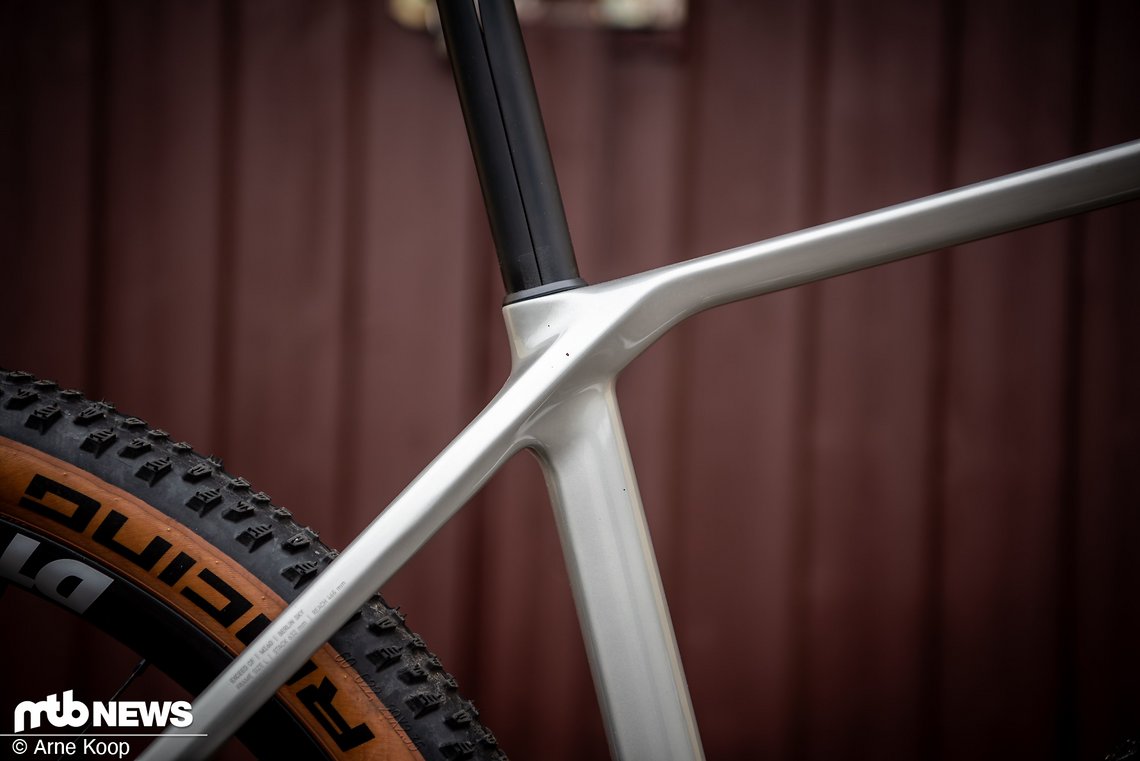

Canyon Exceed - Sattelstützenaufnahme
# Canyon Exceed - Sattelstützenaufnahme

Das Staufach-System ist inzwischen bekannt von den Gravel-Bikes der Koblenzer und dem Down-Country-Rad Lux Trail.
# Das Staufach-System ist inzwischen bekannt von den Gravel-Bikes der Koblenzer und dem Down-Country-Rad Lux Trail. - Eine Plastik-Abdeckkappe öffnet die Tür zum Innenleben des Rahmens, wo eine separate Tasche Platz findet.

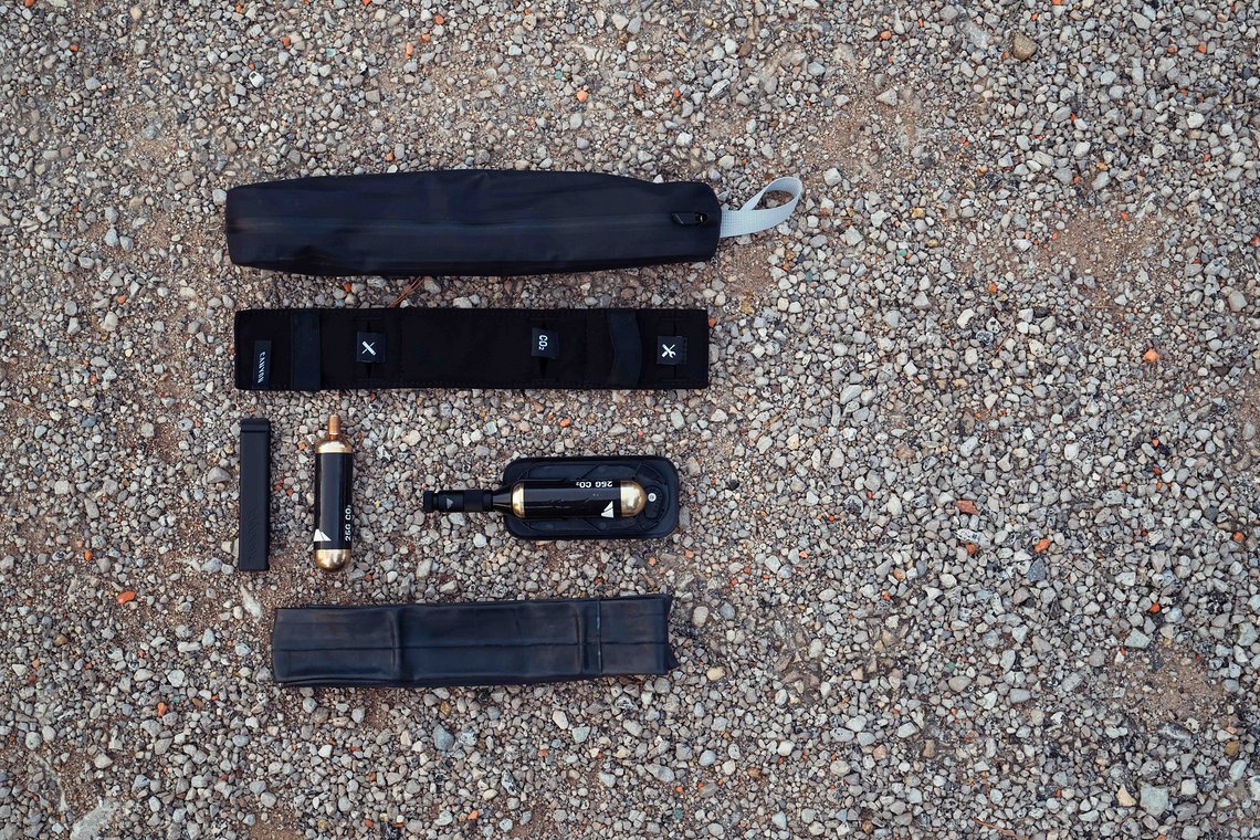

Ob Kartusche, Ersatzschlauch oder Notfallgummibärchen, die gewonnene Staufläche des Staufachsystems ist durchaus beachtlich.
# Ob Kartusche, Ersatzschlauch oder Notfallgummibärchen, die gewonnene Staufläche des Staufachsystems ist durchaus beachtlich.

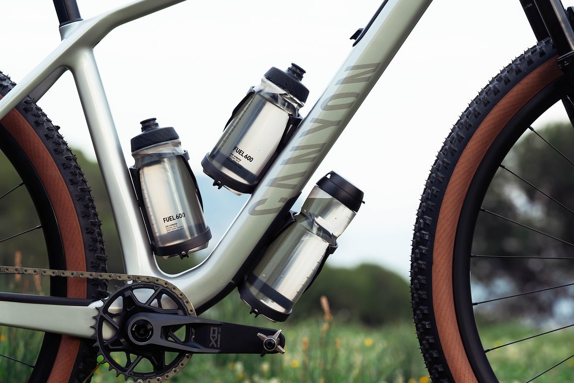

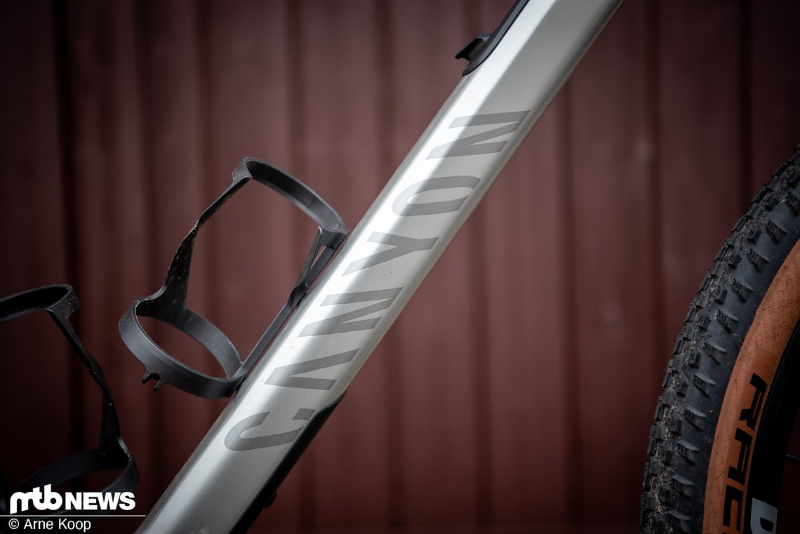

Über das Staufachsystem hinaus passen an das neue Exceed insgesamt drei Flaschenhalter.
# Über das Staufachsystem hinaus passen an das neue Exceed insgesamt drei Flaschenhalter.
Großer Fokus bei der Entwicklung des neuen Exceeds lag zudem darauf, möglichst viel Platz im vorderen Rahmendreieck zu erzeugen. Das hauptsächliche Ziel dieser Maßnahme: Neben Trinkflaschen sollte auch eine Rahmentasche für Ultra-Cycling- und Bikepacking-Ambitionen der Kundinnen und Kunden unterzubringen sein. Die Canyon Midloader-Rahmentasche, die je nach Rahmengröße passend gewählt werden kann, erfüllt diesen Job und schmiegt sich ideal in den oberen Bereich des vorderen Rahmendreiecks. Sie kann separat bei Canyon erworben werden.

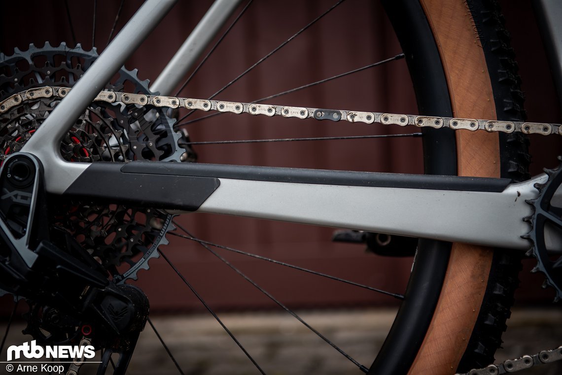

Die Kettenstreben des Bikes wurden auf Komfort getrimmt und kommen deutlich dünner daher (von oben betrachtet, hier schwer ersichtlich).
# Die Kettenstreben des Bikes wurden auf Komfort getrimmt und kommen deutlich dünner daher (von oben betrachtet, hier schwer ersichtlich). - Bis zu 2,4" breite Reifen können nun am Exceed ohne Bedenken montiert werden.

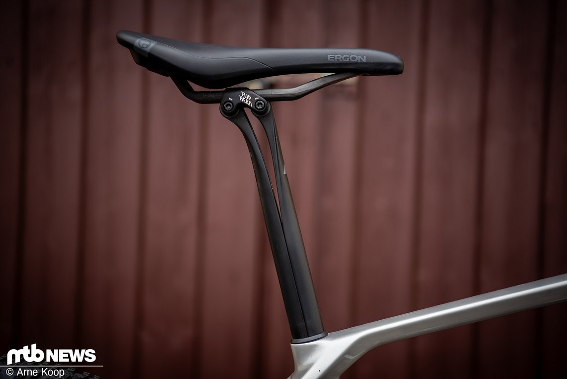

Über die Kettenstreben hinaus versucht Canyon mit einer neuen Version der VCLS 2.0-Carbon-Sattelstütze mit 31,6 mm Durchmesser den Komfort des Rades zu maximieren. Canyon begründet den Schritt von 30,9 mm der Sattelstütze beim bisherigen Modell auf nun 31,6 mm mit der besseren Kompatibilität von anderen Sattelstützen-Modellen auf dem Markt, insbesondere absenkbarer Sattelstützen. Generell ist der neue Exceed-Rahmen im Hinblick auf die interne Leitungsführung vorbereitet für alle erdenklichen Schaltungs- und Sattelstützenoptionen – sämtliche Modelle sind bei Kauf allerdings mit starren Stützen ausgerüstet.

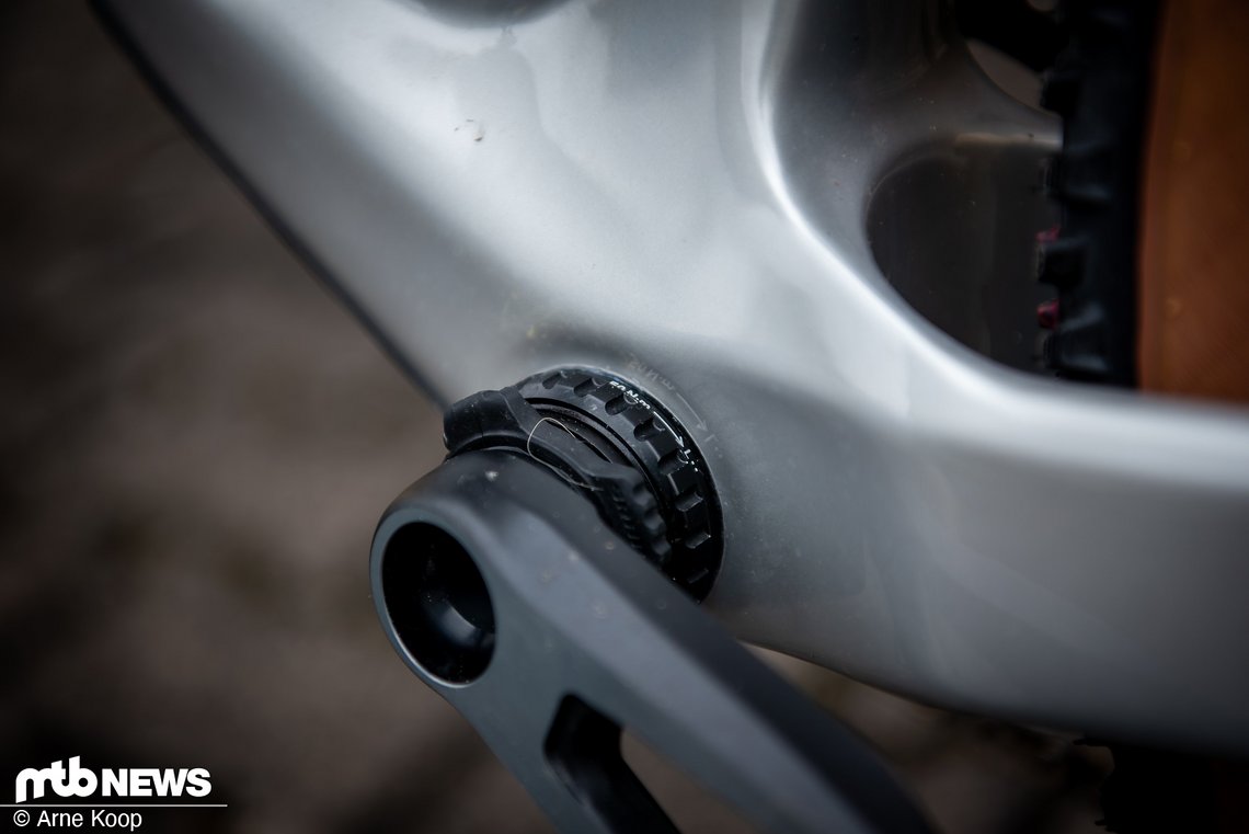

Zu guter Letzt gilt es noch zu erwähnen, dass Canyon sich beim Exceed – wie auch schon beim Lux Trail – vom Pressfit-Tretlagerstandard verabschiedet hat und nun auf geschraubte BSA-Lager setzt. Alle Selbstschrauber wird’s freuen!
Komfort ist Trumpf!
# Komfort ist Trumpf! - Canyon verabschiedet sich beim neuen Exceed vom „steifen“ Image klassischer Race-Hardtails und präsentiert unter anderem eine neue Version der VCLS 2.0-Carbon-Sattelstütze.
Tschüss Pressfit, Hallo BSA!
# Tschüss Pressfit, Hallo BSA! - Wie auch schon beim Down-Country-Rad Lux Trail verabschiedet sich Canyon vom Pressfit-Tretlagerstandard und verwendet beim Exceed den Schrauber-freundlichen BSA-Standard.

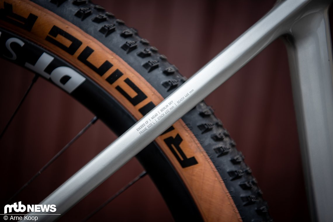

Geometrie
Die Geometrie des Canyon Exceeds erhält einen deutlich moderneren Anstrich: War das Hardtail bereits 2020 nicht unbedingt als das fortschrittlichste Modell im Hinblick auf seine Geometrie bekannt, so gelten die relevanten Kennzahlen wie beispielsweise der Lenkwinkel von 69° inzwischen fast schon als antiquiert. Daher verwundert es auch kaum, dass Canyon das neue Exceed getreu dem Markttrend „lang und flach“ auf die aktuellen Standards des Marktes trimmt: Der Lenkwinkel fällt von den angesprochenen 69° auf 67° ab, der Reach wächst über alle Rahmengrößen hinweg um 10 mm. Zum Vergleich: Das kürzlich neu vorgestellte Orbea Alma besitzt ebenfalls einen Lenkwinkel von 67°, die aktuelle Version des Scott Scale (Scott Scale im Test) einen Lenkwinkel von 67,9°.
Geblieben sind die über die Rahmengrößen mitwachsenden Kettenstreben, was einer idealen Gewichtsverteilung unterschiedlich großer Fahrerinnen und Fahrer dienen soll. Auch die Steuerrohrlänge wächst aus dem identischen Grund von Rahmengröße zu Rahmengröße an – von 90 mm in Größe XS los geht’s bis 140 mm in Rahmengröße XL. Bemerkenswert zudem: Canyon hat die Überstandshöhe um rund 5 bis 10 mm (abhängig von der Rahmengröße) reduziert, also den vertikalen Abstand von der Mitte des Oberrohrs bis zum Boden. Der Schritt soll die Manövrierfähigkeit des Bikes verbessern.
Rahmengröße XS S M L XL
Laufradgröße 29″ 29″ 29″ 29″ 29″
Reach 408 mm 425 mm 447 mm 465 mm 485 mm
Stack 600 mm 604 mm 613 mm 632 mm 646 mm
STR 1,47 1,42 1,37 1,36 1,33
Lenkwinkel 67° 67° 67° 67° 67°
Sitzwinkel, effektiv 75° 75° 75° 75° 75°
Oberrohr 569 mm 587 mm 611 mm 634 mm 658 mm
Steuerrohr 90 mm 95 mm 105 mm 125 mm 140 mm
Sitzrohr 350 mm 390 mm 430 mm 470 mm 510 mm
Überstandshöhe 769 mm 794 mm 820 mm 850 mm 877 mm
Kettenstreben 425 mm 425 mm 425 mm 430 mm 435 mm
Radstand 1.111 mm 1.130 mm 1.156 mm 1.186 mm 1.217 mm
Federweg (vorn) 100 mm 100 mm 100 mm 100 mm 100 mm
Die Neuerungen der Geometrie manifestiert auf Grau-Weiß!
# Die Neuerungen der Geometrie manifestiert auf Grau-Weiß! - Die Geometrie des Exceeds ist deutlich länger und flacher ausgerichtet als noch beim Vorgängermodell und ist am aktuellen Puls der Zeit angekommen.

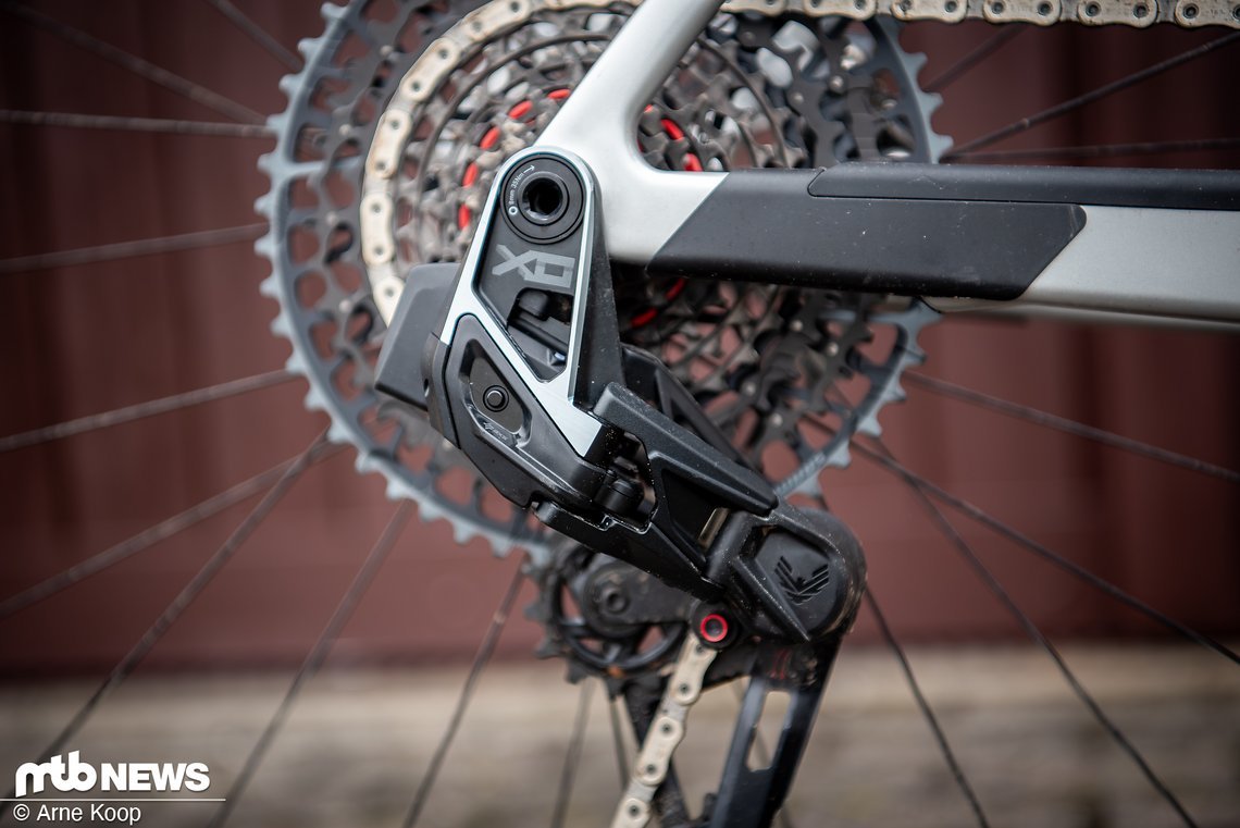

Das Top-Modell CF 9 kommt mit elektrischem SRAM X0 Eagle Transmission-Antrieb auf den Markt.
# Das Top-Modell CF 9 kommt mit elektrischem SRAM X0 Eagle Transmission-Antrieb auf den Markt.

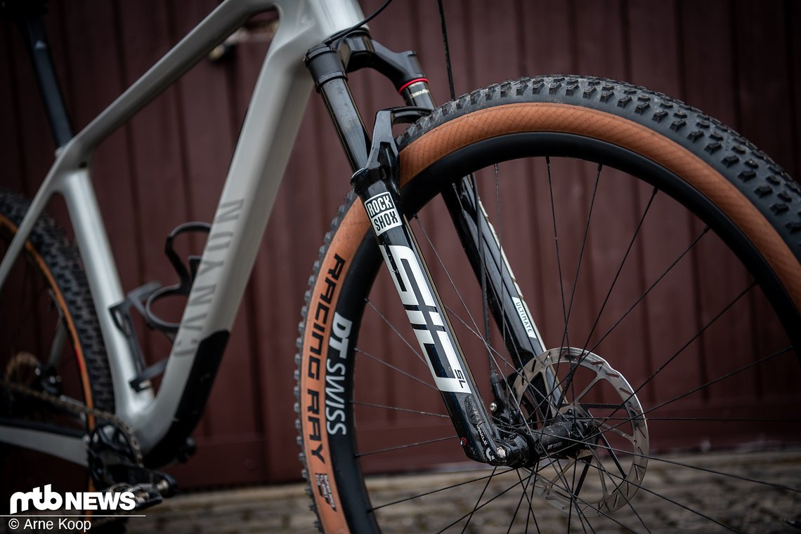

Die Federgabel des CF 9-Modells ist die bewährte Leichtbau-Federgabel Sid SL Ultimate von RockShox.
# Die Federgabel des CF 9-Modells ist die bewährte Leichtbau-Federgabel Sid SL Ultimate von RockShox.

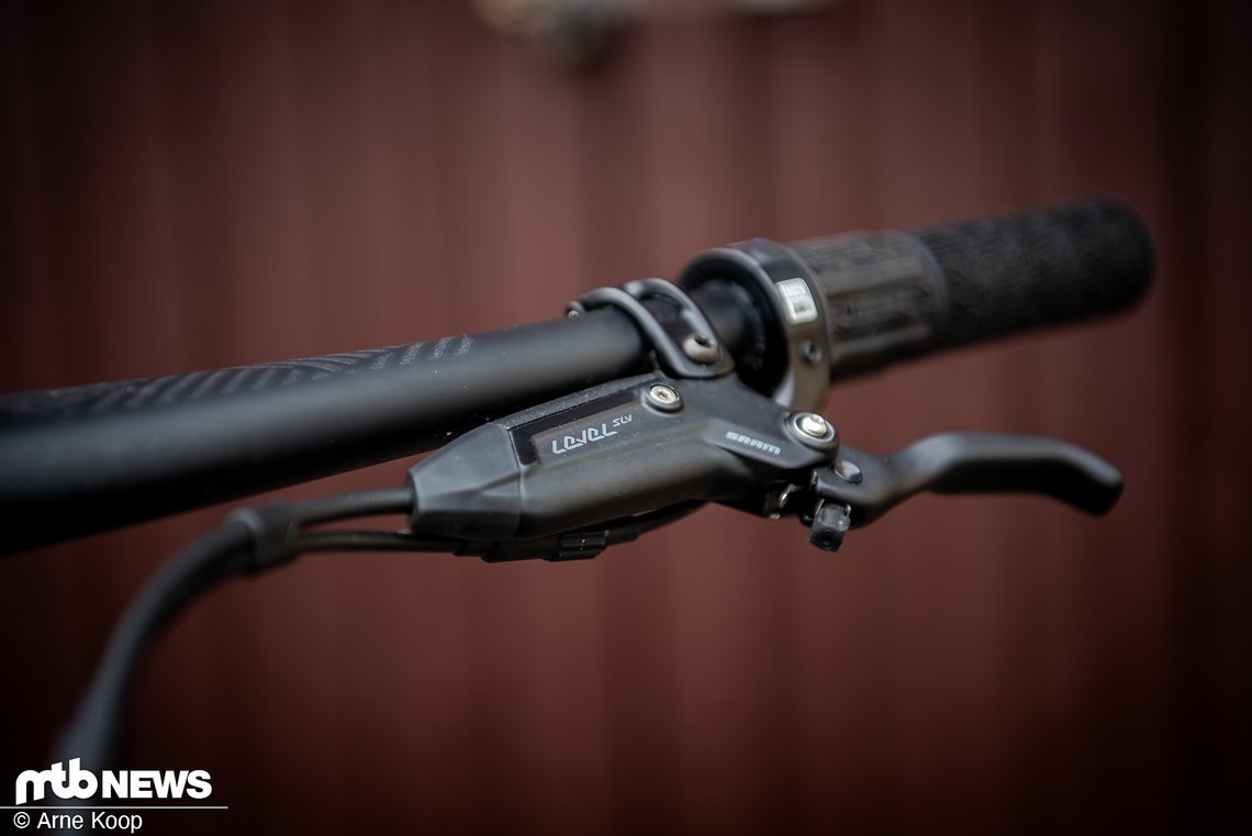

Gebremst wird ebenfalls mit einem der leichtesten Modelle, die der Markt hergibt.
# Gebremst wird ebenfalls mit einem der leichtesten Modelle, die der Markt hergibt. - Die SRAM Level Stealth Stopper werden in der 2-Kolben-Version am Exceed CF 9 verbaut.

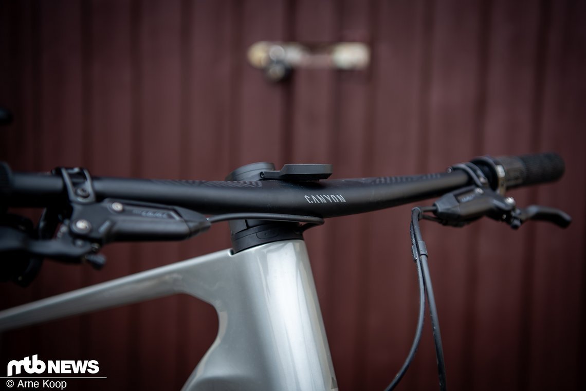

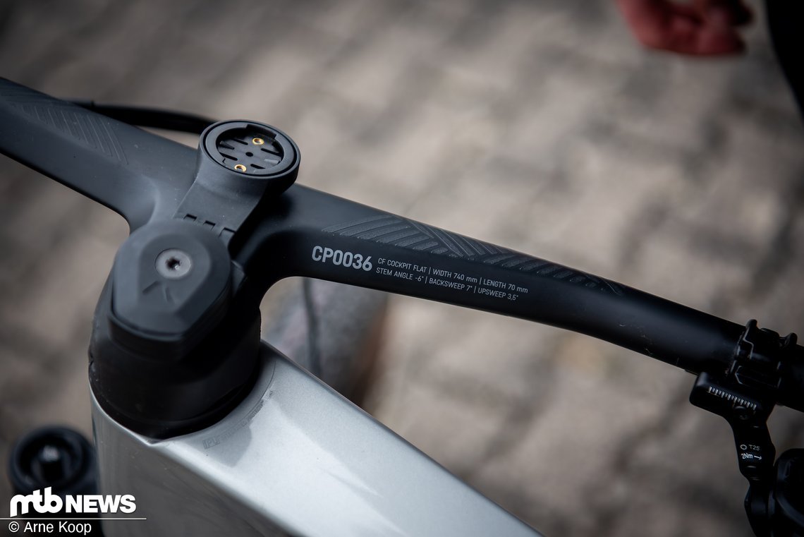

Eines der Komponenten-Highlights des Exceeds CF 9 ist das einteilige Carbon-Cockpit CP0036 aus Canyon-eigener Entwicklung.
# Eines der Komponenten-Highlights des Exceeds CF 9 ist das einteilige Carbon-Cockpit CP0036 aus Canyon-eigener Entwicklung.

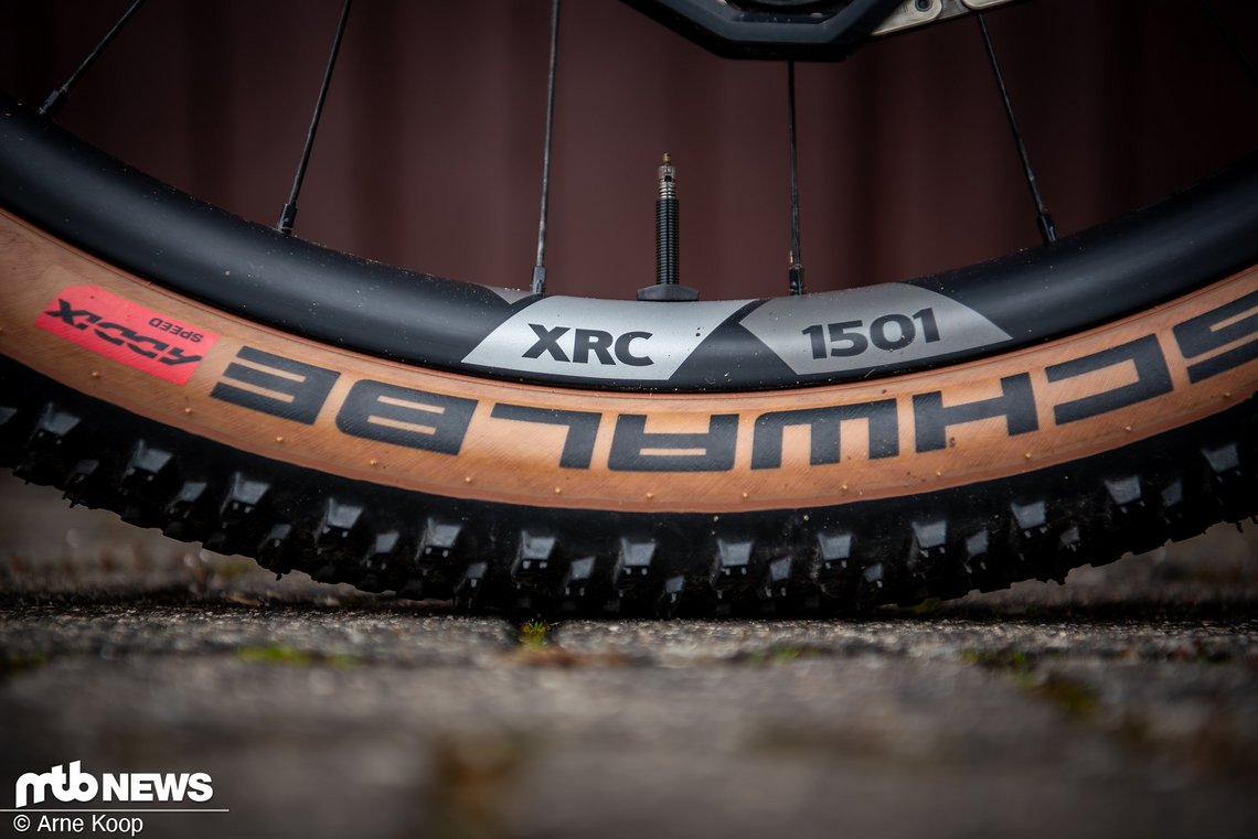

Leichte DT Swiss XRC 1501-Carbon-Laufräder mit 30 mm Felgeninnenweite sollen einerseits das Gewicht drücken, andererseits ein Plus an Komfort bieten.
# Leichte DT Swiss XRC 1501-Carbon-Laufräder mit 30 mm Felgeninnenweite sollen einerseits das Gewicht drücken, andererseits ein Plus an Komfort bieten. - Bei allen Modellen außer dem CF 5 setzt Canyon auf Felgen mit 30 mm Innenweite, um die Verwendung breiter Reifen zu ermöglichen.
Das Komfort-Konzept des neuen Exceeds ist mitunter um die neue 31,6 mm-Version der VCLS 2.0-Sattelstütze konzipiert.
# Das Komfort-Konzept des neuen Exceeds ist mitunter um die neue 31,6 mm-Version der VCLS 2.0-Sattelstütze konzipiert. - Der neue Sattelstützendurchmesser wurde mitunter eingeführt, um die Montage üblicher absenkbarer Sattelstützen zu vereinfachen.

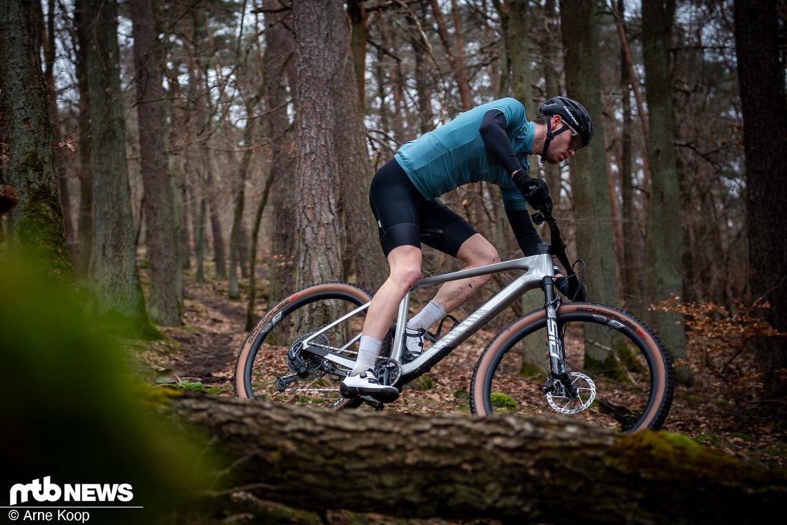

Auf dem Trail

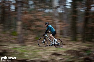

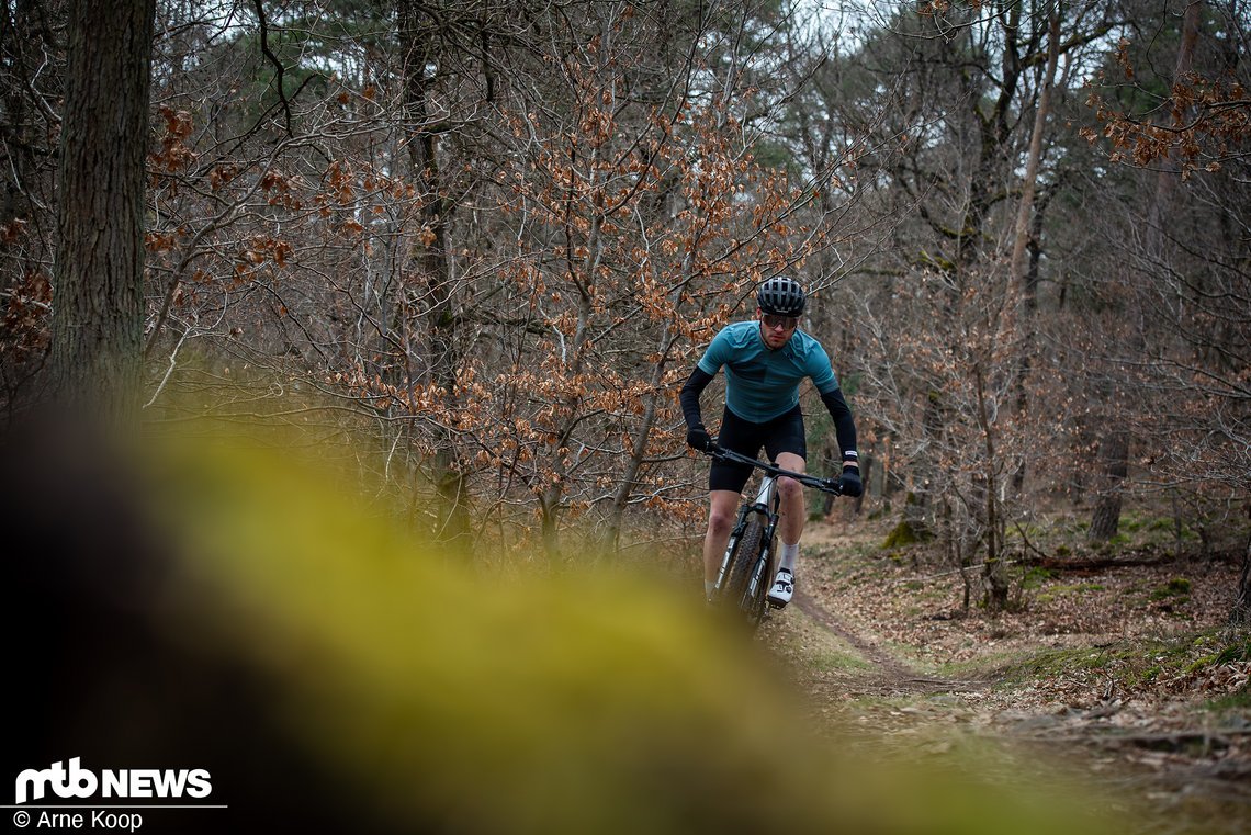

Wie schlägt sich das neue Exceed nun im Praxiseinsatz? Wir konnten das Rad einige Wochen vor der Veröffentlichung bereits testen und bei einer Ausfahrt auf den Münchner Isartrails sowie weiteren Ausfahrten auf unseren Hometrails rund um Heidelberg erste Eindrücke sammeln. Generell lässt sich festhalten, dass das neue Exceed sich spürbar vom Vorgängermodell unterscheidet und die anvisierte Zielsetzung eines vielseitigeren Rades durchaus erfüllt.
Die Sitzposition auf dem neuen Exceed fiel in unserem Fall bei einer Körpergröße von 184 cm und Rahmengröße L sehr angenehm aus und traf einen passenden Sweetspot zwischen komfortabel und sportlich. Canyon liefert das Exceed standardmäßig mit drei 5 mm hohen Spacern unterhalb des CP0036 Carbon-Cockpits aus und schafft damit viel Spielraum für individuelle Bedürfnisse hinsichtlich der Lenkertiefe. Kundinnen und Kunden, die es gewohnt sind, in aerodynamisch tiefer und sportlicher Position unterwegs zu sein, werden aller Voraussicht nach die Spacer unterhalb des Lenkers demontieren – so gestaltete es sich zumindest in unserem Fall. Das Resultat entspricht einer wesentlich sportlicheren Sitzposition auf dem Rad als im vorherigen Zustand, dennoch bleibt sich das Exceed mit seiner veränderten Ausrichtung weg von klassischer Rennfeile hin zum Abenteurer treu und verbleibt in einer nicht allzu tiefen Position.
Daumen hoch für eine passende Positionierung auf dem Rad!
# Daumen hoch für eine passende Positionierung auf dem Rad! - Weder zu lang, noch zu kurz und etwas höher als bei typischen Race-Hardtails fällt die Sitzposition des neuen Exceeds aus.
Die Konsequenz des Ganzen: Egal ob im flachen oder ansteigenden Terrain – wir haben uns auf dem Exceed jederzeit ziemlich wohlgefühlt. Besonders wenn das Rad im Rollen ist, bringt es nichts so schnell aus der Ruhe und den Fahrer sehr sorglos von A nach B. Geht es vermehrt bergauf oder sind öfter kurze Antritte gefordert, macht sich bemerkbar, dass die neue Version des Exceeds etwas weniger Leichtgängigkeit als der Vorgänger versprüht. Das erhöhte Gewicht sowie die etwas weniger aggressive Ausrichtung auf dem Rad sind dafür die hauptsächlichen Ursachen.
Es gilt jedoch festzuhalten, dass das Exceed dem Rennsport in seiner neuen Version nicht vollständig den Rücken zukehrt: Weiterhin lässt sich das Exceed Hardtail-typisch direkt und effizient antreiben, auch die Positionierung auf dem Rad dürfte im Großteil der Kundinnen und Kunden Rennsportgefühle wecken – einzig eingefleischte Marathon-Racer sollten sich wohl nach alternativen Lösungen umschauen.
Wer schnell unterwegs sein will, darf weiterhin getrost zum Canyon Exceed greifen.
# Wer schnell unterwegs sein will, darf weiterhin getrost zum Canyon Exceed greifen. - Etwas Leichtigkeit verliert das Rad im Vergleich zum Vorgängermodell aufgrund des Mehrgewichts, dennoch schafft Canyon es weiterhin, ihm ein hohes Maß an Spritzigkeit zu verleihen.
Viel mehr als mit reiner Rennperformance glänzt das neue Exceed mit seinem umfassenden Gesamtpaket, das insbesondere bei langen Langstreckenrennen glänzen dürfte: Ob Marathon-Events mit hohem Schotteranteil oder Ultra-Cycling-Wettkämpfe, bei welchen herkömmliche Gravelbikes entweder nicht erlaubt sind oder an ihre Grenzen kommen, sehen wir das neue Exceed als ideale Begleitung – unter anderem auch aufgrund des cleveren Staufach- und Rahmentaschensystems.
Über die Fähigkeiten in flachem und ansteigendem Terrain mit komfortabler und gleichzeitig nicht zu unsportlichen Positionierung auf dem Rad hinaus glänzt das Exceed zudem mit verhältnismäßig starken Fähigkeiten im Bergabsegment: Dank flacherem Lenkwinkel und längerem Radstand zeigte sich das Exceed deutlich fahrstabiler und weniger nervös als noch das Vorgängermodell. Insbesondere bei längeren Abfahrten fällt es deutlich leichter, das neue Exceed über Stock und Stein zu manövrieren als noch die Vorgängerversion. Besonders den oftmals sehr geschundenen Oberkörper freuts, denn dieser wird deutlich weniger beansprucht: Das neue Exceed erfordert deutlich weniger Haltekräfte, um das Rad bei höheren Geschwindigkeiten zu steuern, als viele andere Hardtails auf dem Markt und ermöglicht somit ein hohes Maß an Fahrspaß sowie ein Plus an Erholung auf den Trails.
Mehr Fahrspaß dank neuer Geometrie!
# Mehr Fahrspaß dank neuer Geometrie! - Das neue Exceed vermittelt deutlich mehr Sicherheit und Fahrstabilität als das Vorgängermodell und bietet somit mehr Flexibilität auf den Trails.
Insbesondere bei schnelleren Passagen rollt das Exceed deutlich ruhiger und zuverlässiger über Hindernisse als noch sein Vorgängermodell.
# Insbesondere bei schnelleren Passagen rollt das Exceed deutlich ruhiger und zuverlässiger über Hindernisse als noch sein Vorgängermodell.
An Agilität mangelt es dem neuen Exceed keinesfalls.
# An Agilität mangelt es dem neuen Exceed keinesfalls. - Das neue Hardtail aus Koblenz lässt sich Hardtail-typisch sehr gekonnt um Engstellen hieven.
Gleichzeitig gelang es den Entwicklern aus Koblenz, mit der Wahl des kurzen 70 mm-Vorbaus und der bereits erwähnten, sehr gelungenen Positionierung auf dem Rad, die Agilität des Bikes auf einem sehr hohen Level zu halten. Ob enge Kurven oder Kehren, das Exceed hievt sich mühelos um Engstellen. Einziger Kritikpunkt von unserer Seite hinsichtlich der Abfahrtsperformance: Eine absenkbare Sattelstütze passt dank neuem 31,6 mm-Sattelstützen-Durchmesser mühelos ins Exceed und würde unserer Meinung nach dort auch eine gute Figur abgeben. Andere Hardtail-Nutzer hingegen können sicherlich gut drauf verzichten.

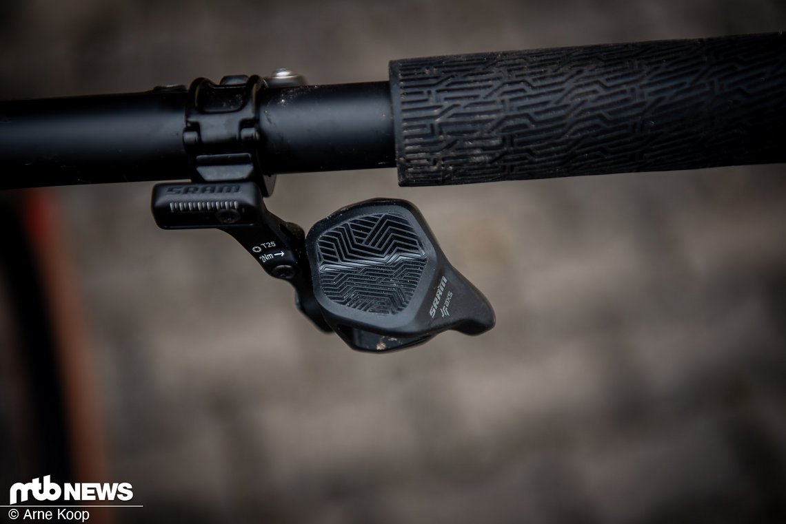

  • AXS Rocker Paddle Canyon verbaut am Exceed CF 9 nicht den Standard-AXS Pod Controller, sondern das im Aftermarket erhältliche AXS Rocker Paddle. Das Rocker Paddle verspricht eine verbesserte Schaltergonomie im Vergleich zum herkömmlichen Controller, was wir 1:1 unterschreiben können. Top!
  • Grip Shift Remote-Lockout Weniger Akkus, dafür mehr Arbeit am Lenker, aber alles funktioniert einwandfrei! Auch wenn in letzter Zeit die elektronische Fahrwerkssteuerung à la Flight Attendant in aller Munde ist, beweist sich die gute alte mechanische Lösung beim Canyon Exceed in prächtiger Fassung. Der Grip Shift Remote-Lockout von RockShox ist intuitiv, funktioniert einwandfrei und sorgt dafür, dass wir uns fragen, wofür nun dieses Flight Attendant überhaupt erfunden wurde …
  • Flexende Kettenstreben Als eines der wesentlichen Features des neuen Modells angepriesen, mussten wir feststellen, dass aussagekräftige Erkenntnisse über den Komfort des neuen Canyon Exceeds schwer zu treffen sind. Tendenziell fühlt sich das neue Exceed bei den Testausfahrten etwas komfortabler an als noch das Vorgängermodell – ob uns da der Placebo-Effekt manipuliert oder nicht, lässt sich schwer feststellen.

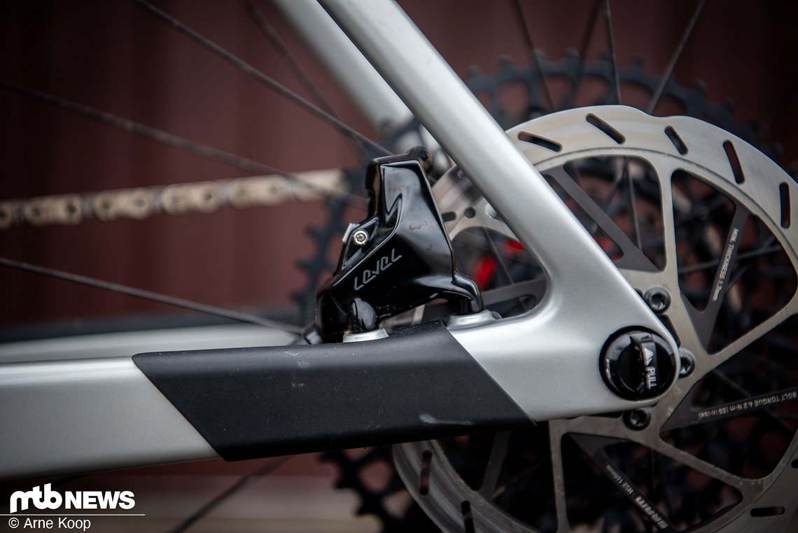

  • Flat-Mount-Bremsaufnahme Die MTB-Branche verabschiedet sich nach und nach vom Flat-Mount-Bremsstandard, umso mehr verwundert es, dass Canyon weiterhin noch darauf setzt. Langfristig gesehen dürfte Canyon auch in dieser Hinsicht wohl umsatteln, der Einfluss für den Endkunden zum aktuellen Zeitpunkt ist aber überschaubar.
  • Preis Mit 4.999 € für ein MTB-Hardtail kostet das Exceed in seiner Top-Ausstattungsvariante definitiv nicht wenig Geld, sprengt aber auch nicht – wie in letzter Zeit bei anderen Herstellern sehr üblich – jegliche Vorstellungen von Vernunft und Verstand. Wir finden, dass Canyon hier ein faires Gesamtpaket schnürt – etwas schade, dass Zusatzfeatures wie die Load-Toolpack-Tasche separat erworben werden müssen und nicht schon im Gesamtpaket integriert sind.
Bei allen elektrischen SRAM-Antrieben verwendet Canyon aktuell den Rocker Paddle-Controller im Gegensatz zum herkömmlichen Pod-Controller.
# Bei allen elektrischen SRAM-Antrieben verwendet Canyon aktuell den Rocker Paddle-Controller im Gegensatz zum herkömmlichen Pod-Controller. - Dieser ist in der Tat ein Zugewinn an Komfort im Dauereinsatz. Gute Entscheidung unserer Meinung nach!
Flat Mount-Bremsaufnahme im Jahr 2025?
# Flat Mount-Bremsaufnahme im Jahr 2025? - Der Bremsstandard, der die Bremsen direkt am Rahmen befestigt, ist aktuell nicht mehr zeitgemäß und dürfte bald von der Bildfläche verschwinden. Canyon setzt beim Exceed weiterhin darauf, wie nachhaltig dies Bestand haben wird, muss sich zeigen.
