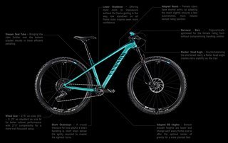

Alle neu macht das WMN
# Alle neu macht das WMN - für das Bike wurde der Grand Canyon-Rahmen grundlegend überarbeitet

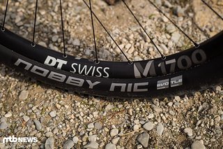

Breite Schwalbe Nobby Nic-Reifen rollen auf DT Swiss M1700 Spline-Laufrädern
# Breite Schwalbe Nobby Nic-Reifen rollen auf DT Swiss M1700 Spline-Laufrädern - die Felgen verfügen über 25 mm Innenbreite

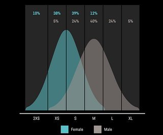

Die Frage, ob Frauen überhaupt spezifische Bikes brauchen, taucht aktuell immer wieder auf. Canyon hat zur Beantwortung einen sehr nüchternen Weg gewählt: Sie haben die Daten ihres Perfect Position-Systems, mit dem sie die passende Größe für ihre Kunden ermitteln können, im Hinblick auf weibliche Kunden ausgewertet. Im Gegensatz zu der allgemeinen Annahme, dass Frauen längere Beine haben und deswegen ein anderes Bike brauchen, liegt laut Canyon der maßgebliche Unterschied woanders: an der Armlänge.
Demnach haben Frauen und Männer ungefähr gleich lange Oberkörper und Beine, Frauen allerdings kürzere Arme, schmalere Schultern, weniger Rumpfmuskulatur und einen etwas tieferen Körperschwerpunkt. Was die Größe angeht, sind Frauen Canyon zufolge durchschnittlich circa 12 cm kleiner. Auf Basis dieser Erkenntnisse wurden die wichtigsten Änderungen für das Canyon Grand Canyon WMN vorgenommen. An dieser Stelle sollte noch einmal betont werden, dass es sich hier um die Auswertungen von Canyons eigenen Daten handelt und damit keine allgemeinen Aussagen getroffen werden können.
Auf Basis von Canyons PPS-Daten wurde der Bedarf nach passenden Größen ausgewertet
# Auf Basis von Canyons PPS-Daten wurde der Bedarf nach passenden Größen ausgewertet
