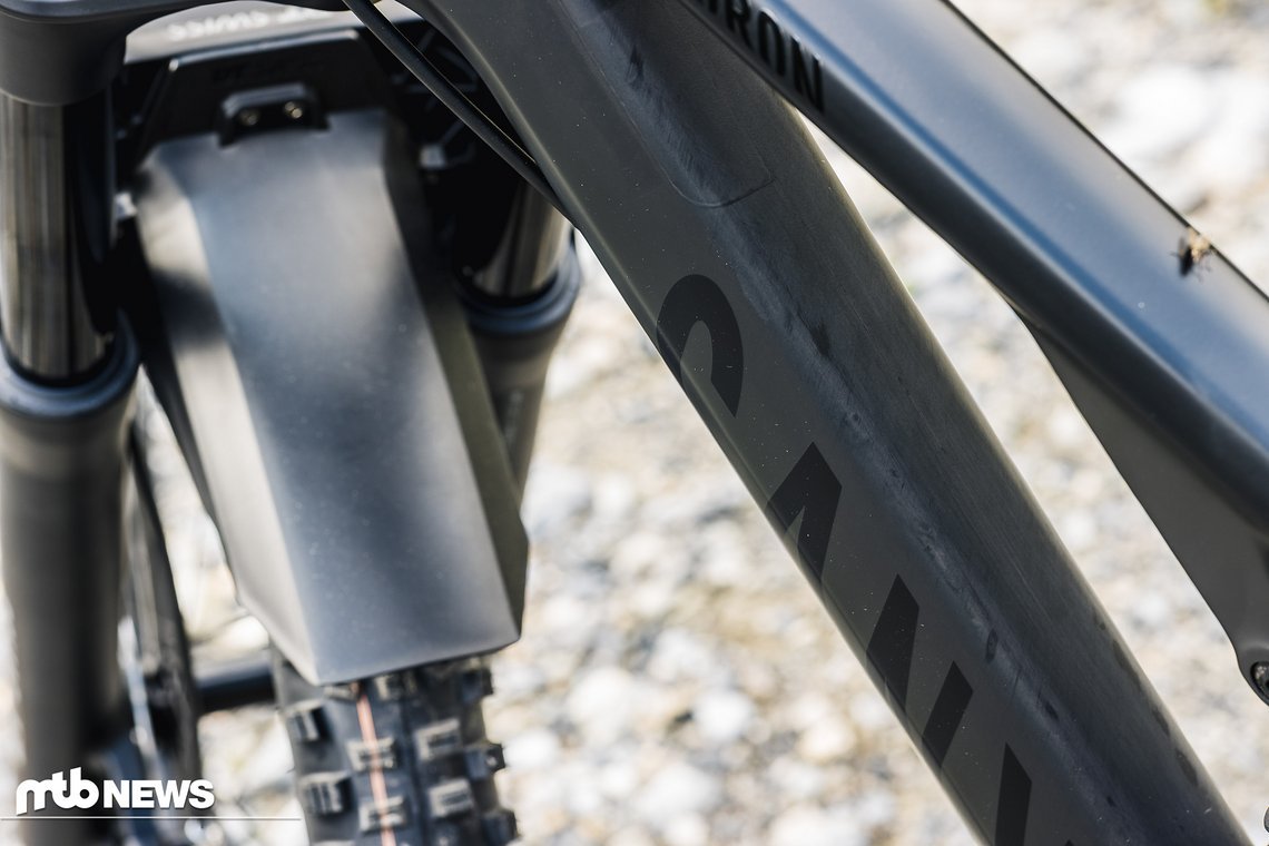

Dezente Carbonoptik
Dezente Carbonoptik - und ein praktischer Fender an der DT Swiss F535.

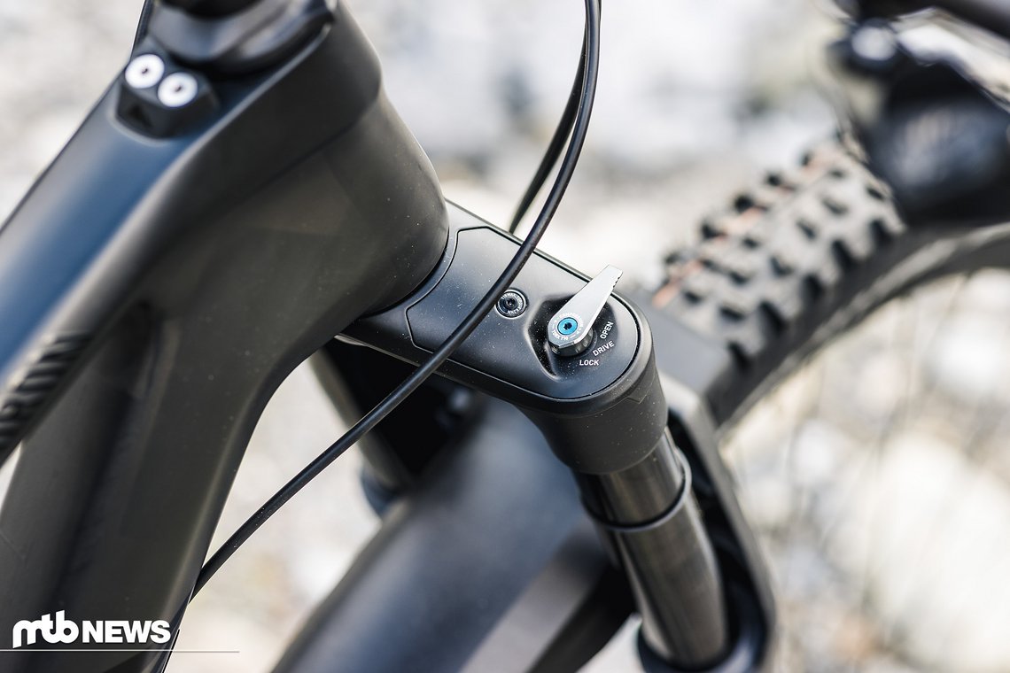

Nur einen Hebel findet man an der Federgabel
Nur einen Hebel findet man an der Federgabel - damit lässt sich die Druckstufe in drei Stellungen variieren. Durch ein Werkzeug lassen sie sich zusätzlich anpassen.
Zugstufe und Druckstufe lassen sich leicht einstellen
Zugstufe und Druckstufe lassen sich leicht einstellen - für alles gibt es eine Empfehlung von der DT Swiss App.

Dezente Carbonoptik
# Dezente Carbonoptik - und ein praktischer Fender an der DT Swiss F535.

Die Dämpferverlängerung besteht aus carbonfaserverstärktem Kunststoff und ist außen elegant geschlossen.
# Die Dämpferverlängerung besteht aus carbonfaserverstärktem Kunststoff und ist außen elegant geschlossen.
# Nur einen Hebel findet man an der Federgabel - damit lässt sich die Druckstufe in drei Stellungen variieren. Durch ein Werkzeug lassen sie sich zusätzlich anpassen.

Die Federgabel versinkt auch bei steilen Sachen nicht ganz
# Die Federgabel versinkt auch bei steilen Sachen nicht ganz - so bleibt das Front Center etwas länger und gibt Sicherheit.
