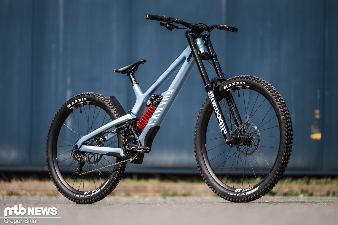

Beim neuen Canyon Sender haben die Koblenzer ganz von vorn angefangen
# Beim neuen Canyon Sender haben die Koblenzer ganz von vorn angefangen – dazu wurde unter anderem dieses extrem verstellbare Monstrum konstruiert und getestet.

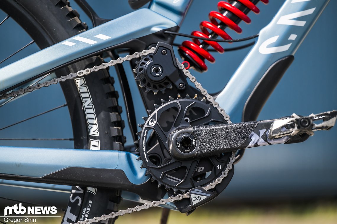

Die Kettenumlenkung verrät es

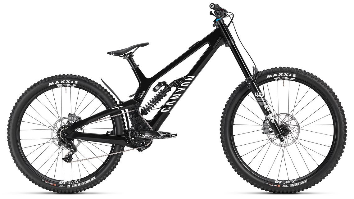

# Die Kettenumlenkung verrät es – das neue Canyon Sender fällt in die Kategorie „High-Pivot-Bike“.

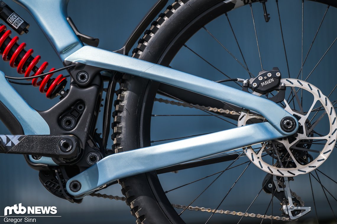

Beim neuen Hinterbau-Design handelt es sich um ein ungewöhnlich aufwendiges Eingelenker-Design.
# Beim neuen Hinterbau-Design handelt es sich um ein ungewöhnlich aufwendiges Eingelenker-Design. – Die Hinterradachse dreht um den Drehpunkt der Sattelstrebe. Die Kettenstrebe zieht an einer Kaskade von Hebeln, die den Dämpfer komprimieren. Einer davon dreht sich ums Tretlager.
Beim Einfedern dreht sich die Hinterradachse um den Befestigungspunkt der Sattelstrebe, ein gutes Stück oberhalb des Tretlagers. Kompliziert wirds bei der Anlenkung des Dämpfers: Ganze drei Umlenkhebel plus ein Dämpfer-Yoke sind scheinbar notwendig, um die gewünschten Kennziffern zu erreichen. Der mittlere Umlenkhebel dreht sich um das Tretlager, was kein ganz neues Konzept ist, den Service allerdings nicht gerade erleichtert. Will man den Dämpfer ausbauen, geht das am besten mit einem sehr, sehr langen 6 mm Inbus – eine entsprechende Nuss für eine 1/2″-Ratsche liegt bei, die Ratsche jedoch nicht. Ansonsten kommt man durch die verschachtelte Anlenkung nämlich sehr schlecht an die untere Dämpferschraube. Trotz der aufwendigen Anlenkung soll sich das Rad vergleichsweise leicht zerlegen lassen. Alle Schrauben und Achsen sitzen wie schon beim Vorgänger in austauschbaren Inserts, nichts wird direkt in den Rahmen geschraubt, lässt sich also ersetzen.
Der Drehpunkt in der Hinterrad-Achse kann eigentlich genutzt werden, um den Anti-Rise zu verändern
# Der Drehpunkt in der Hinterrad-Achse kann eigentlich genutzt werden, um den Anti-Rise zu verändern – Canyon nutzt das Feature absichtlich allerdings nicht, sondern will damit lediglich mehr Luft zwischen Ferse und Hinterbau schaffen.

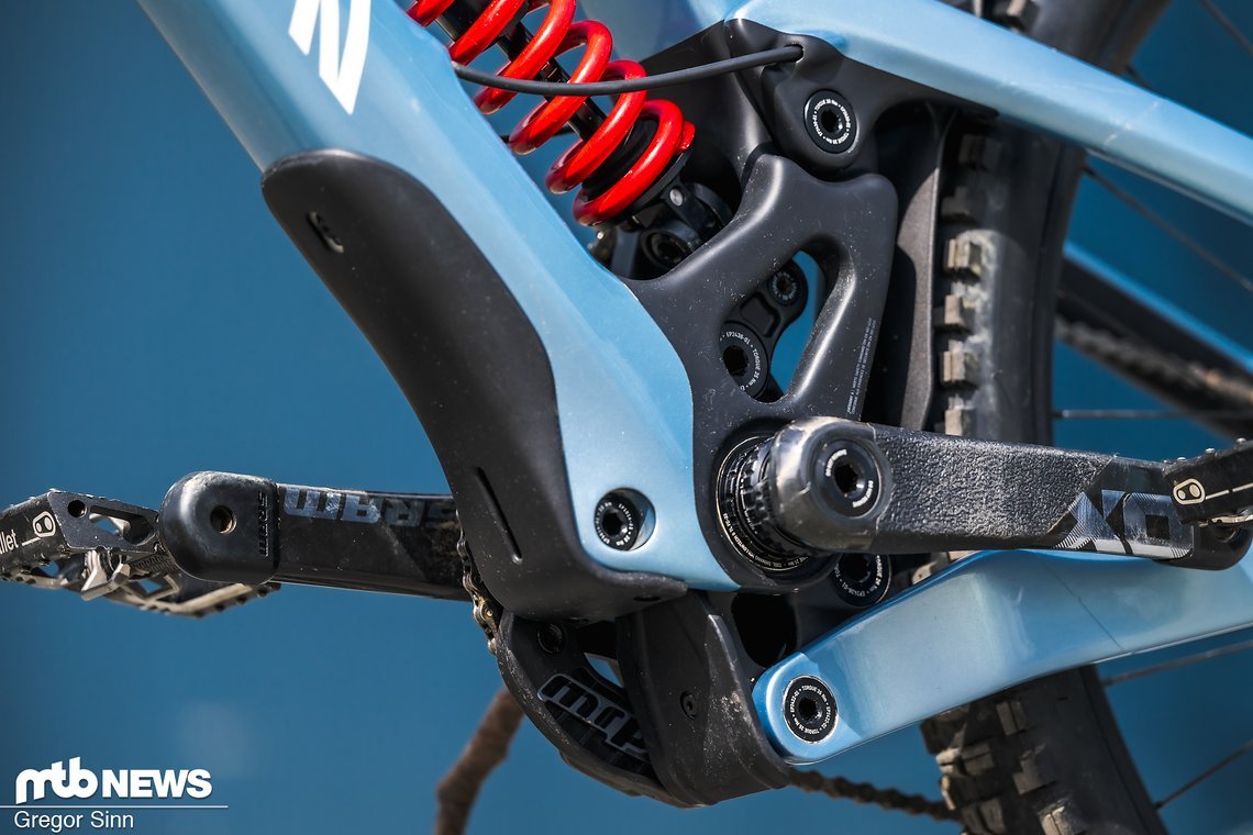

Eine große Abdeckung schützt die komplexe Anlenkung von unten
# Eine große Abdeckung schützt die komplexe Anlenkung von unten – der Schlitz ist nötig, um mit einem sehr langen 6 mm-Inbus das hintere Dämpferauge zu lösen.

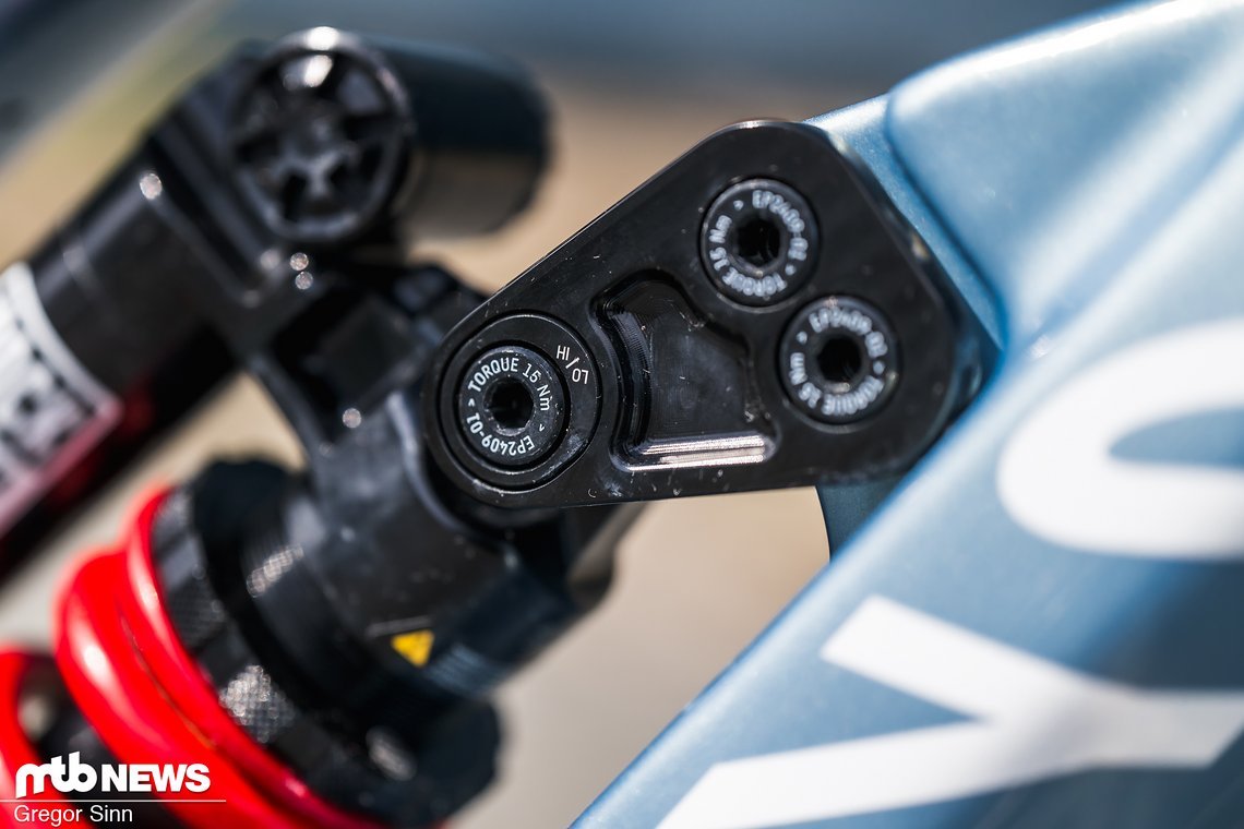

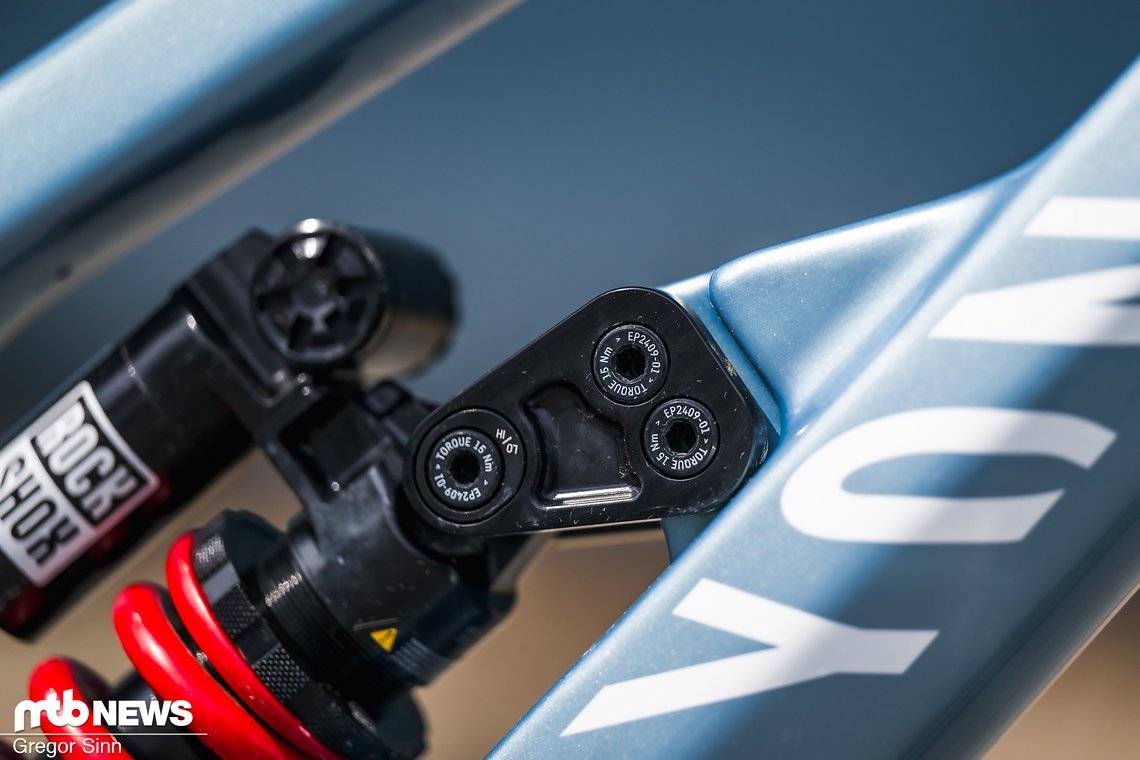

Die vordere Dämpferaufnahme ist modular und kann gedreht werden, um die Progression zu verstellen.
# Die vordere Dämpferaufnahme ist modular und kann gedreht werden, um die Progression zu verstellen.

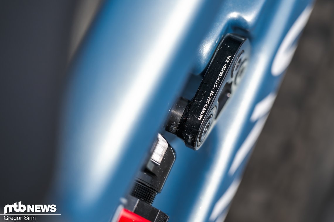

32,7 % oder 37 % stehen zur Auswahl.
# 32,7 % oder 37 % stehen zur Auswahl. – Die Beschriftung verrät, welches Setting gewählt ist.

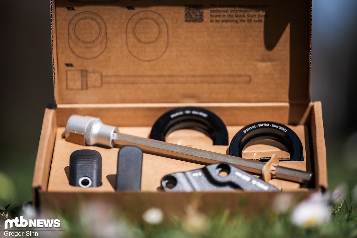

In der Dämpferaufnahme versteckt sich zudem ein Flipchip, über den sich die Geometrie leicht anpassen lässt. Außerdem hat man die bereits bekannten Steuersatz-Schalen zur Reach-Anpassung von ±8 mm mit Dichtgummis verbessert. Interessant ist der ziemlich hohe Anti-Rise von ca. 130 %, der zwar typisch für High-Pivot-Eingelenker ist, sich durch den Drehpunkt in der Hinterradachse eigentlich jedoch verhindern ließe, indem man die Bremse ähnlich einer Bremsmomentabstützung auf die Kettenstrebe montiert. Tatsächlich befindet sich der Drehpunkt den Ingenieuren zufolge allerdings lediglich dort, um möglichst viel Fersen-Freiheit zu gewährleisten. Laut Canyon soll der sich bei Bremsen zusammenziehende Hinterbau für mehr Kontrolle, eine bessere Gewichtsverteilung und einen höheren Anpressdruck sorgen. Dazu gibt’s ca. 125 % Anti-Squat um den Sag-Punkt, kombiniert mit einem sehr geringen Pedalrückschlag über alle Gänge hinweg. Canyon will zudem viel Entwicklungsarbeit in die Custom-Dämpfer-Tunes gesteckt haben, mit denen das Sender ausgeliefert wird.
Ein kleiner Flipchip justiert die Geometrie
# Ein kleiner Flipchip justiert die Geometrie – er ändert den Lenkwinkel um 0,3°.
Der Reach lässt sich um ±8 mm verstellen
# Der Reach lässt sich um ±8 mm verstellen – hier im maximal langen Setting.

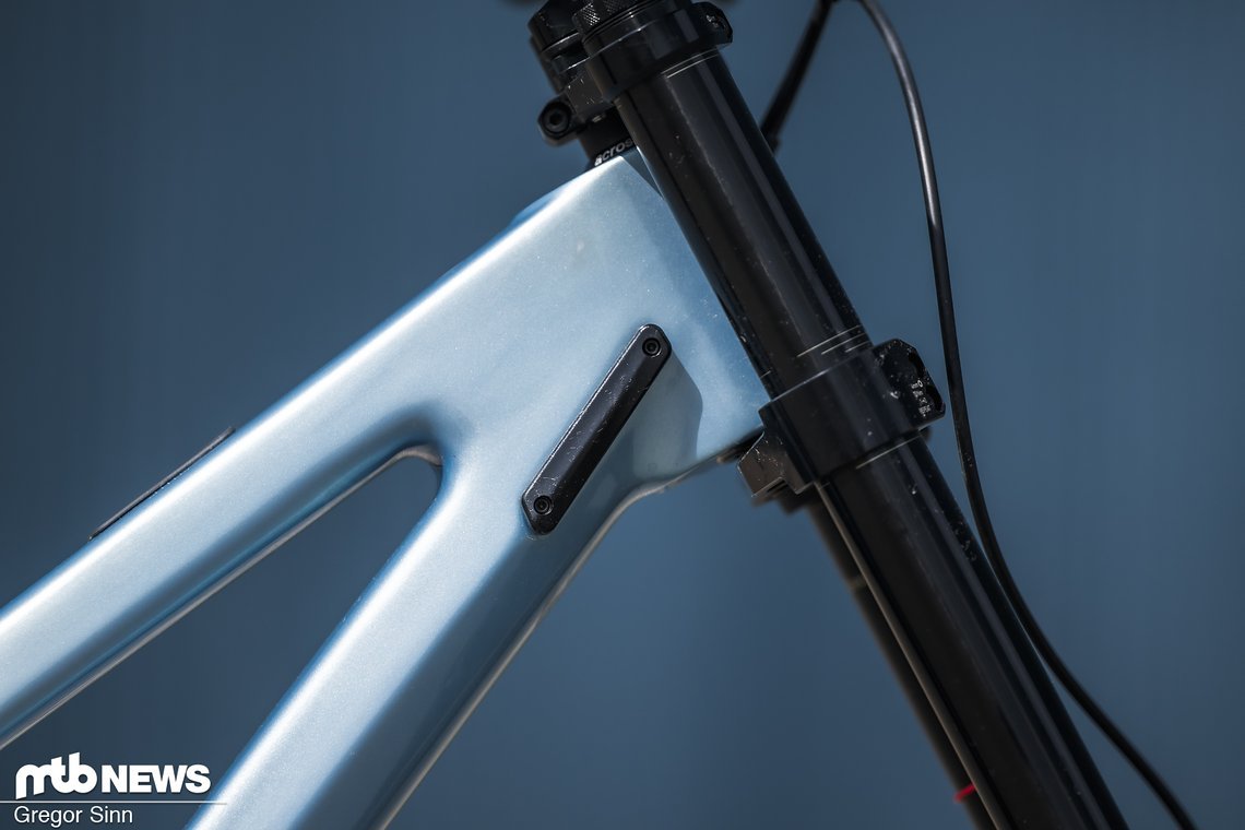

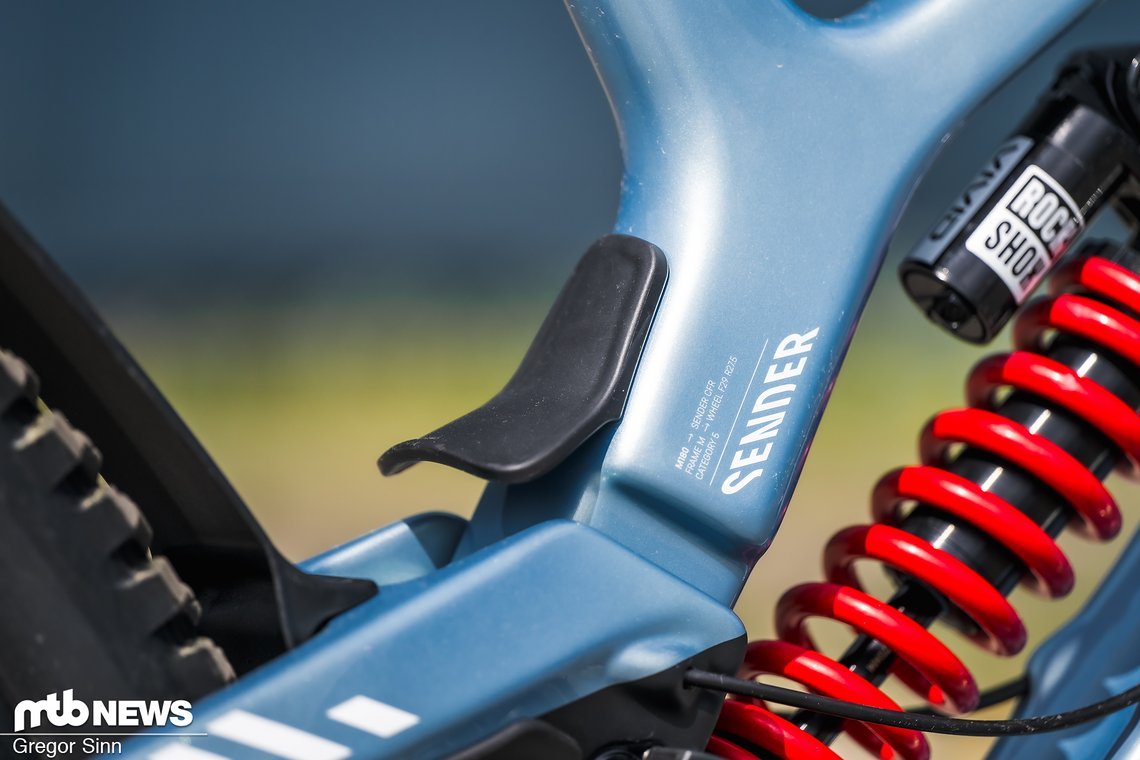

Am Steuerrohr befinden sich integrierte Gabel-Anschläge
# Am Steuerrohr befinden sich integrierte Gabel-Anschläge – diese sind recht hart und breit.

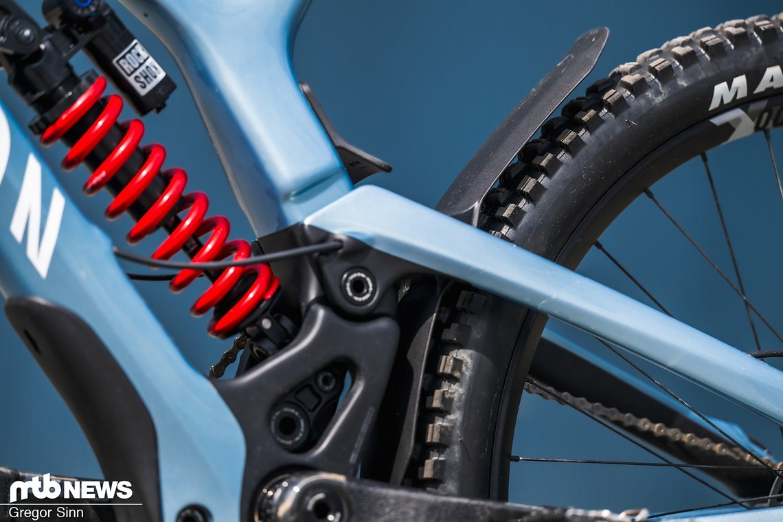

Ein großes Schutzblech bewahrt die Anlenkung vor direktem Dreckbeschuss.
# Ein großes Schutzblech bewahrt die Anlenkung vor direktem Dreckbeschuss.
Auch das Hauptlager bekommt sein Mini-Schutzblech.
# Auch das Hauptlager bekommt sein Mini-Schutzblech.

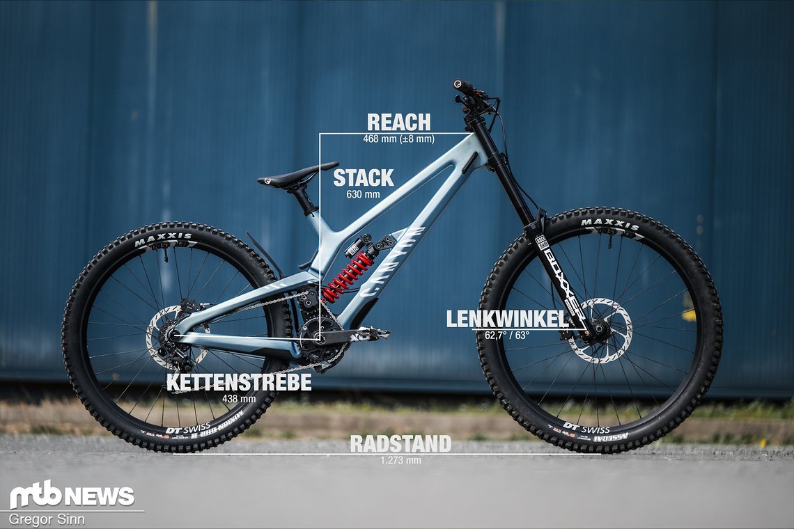

Geometrie
Die Geometrie hat sich im Vergleich zum Vorgänger nicht sonderlich stark geändert. Alle Rahmen sind 8–10 mm länger geworden, weshalb ich diesmal für den Test zum M-Rahmen gegriffen habe. Der Lenkwinkel liegt bei 63° im hohen Setting, dazu gibt’s moderate Stack-Werte und 438 mm kurze Kettenstreben. Letztere längen sich beim Einfedern allerdings um über 20 mm.
Rahmengröße S M L XL
Laufradgröße Mullet 29/27,5 Mullet 29/27,5 Mullet 29/27,5 Mullet 29/27,5
Reach 443 mm 468 mm 495 mm 518 mm
Stack 626 mm 630 mm 635 mm 639 mm
STR 1,41 1,35 1,28 1,23
Lenkwinkel 63° 63° 63° 63°
Sitzwinkel, effektiv 78,5° 78,5° 78° 78°
Oberrohr 570 mm 596 mm 630 mm 654 mm
Steuerrohr 100 mm 105 mm 110 mm 115 mm
Sitzrohr 400 mm 400 mm 420 mm 440 mm
Überstandshöhe 753 mm 756 mm 754 mm 759 mm
Kettenstreben 438 mm 438 mm 438 mm 438 mm
Radstand 1.246 mm 1.273 mm 1.303 mm 1.328 mm
Tretlagerabsenkung 24 mm 24 mm 24 mm 24 mm
Gabel-Offset 52 mm 52 mm 52 mm 52 mm
Federweg (hinten) 200 mm 200 mm 200 mm 200 mm
Federweg (vorn) 200 mm 200 mm 200 mm 200 mm

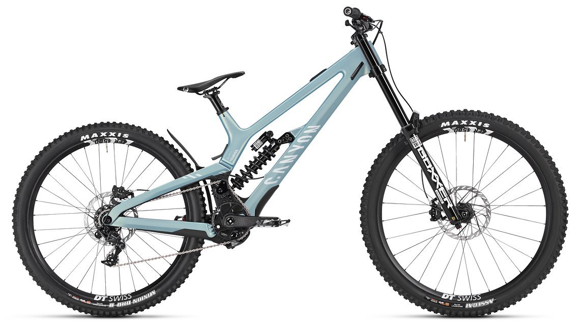

Das Canyon Sender CFR Team wechselt für 5.999 € den Besitzer.
# Das Canyon Sender CFR Team wechselt für 5.999 € den Besitzer. – Übrigens immer mit schwarzer Feder, nicht der von mir fotografierten roten.
Für 4.499 € gibt's das Canyon Sender CFR.
# Für 4.499 € gibt's das Canyon Sender CFR. – Beide Räder werden in Blau oder Schwarz angeboten.

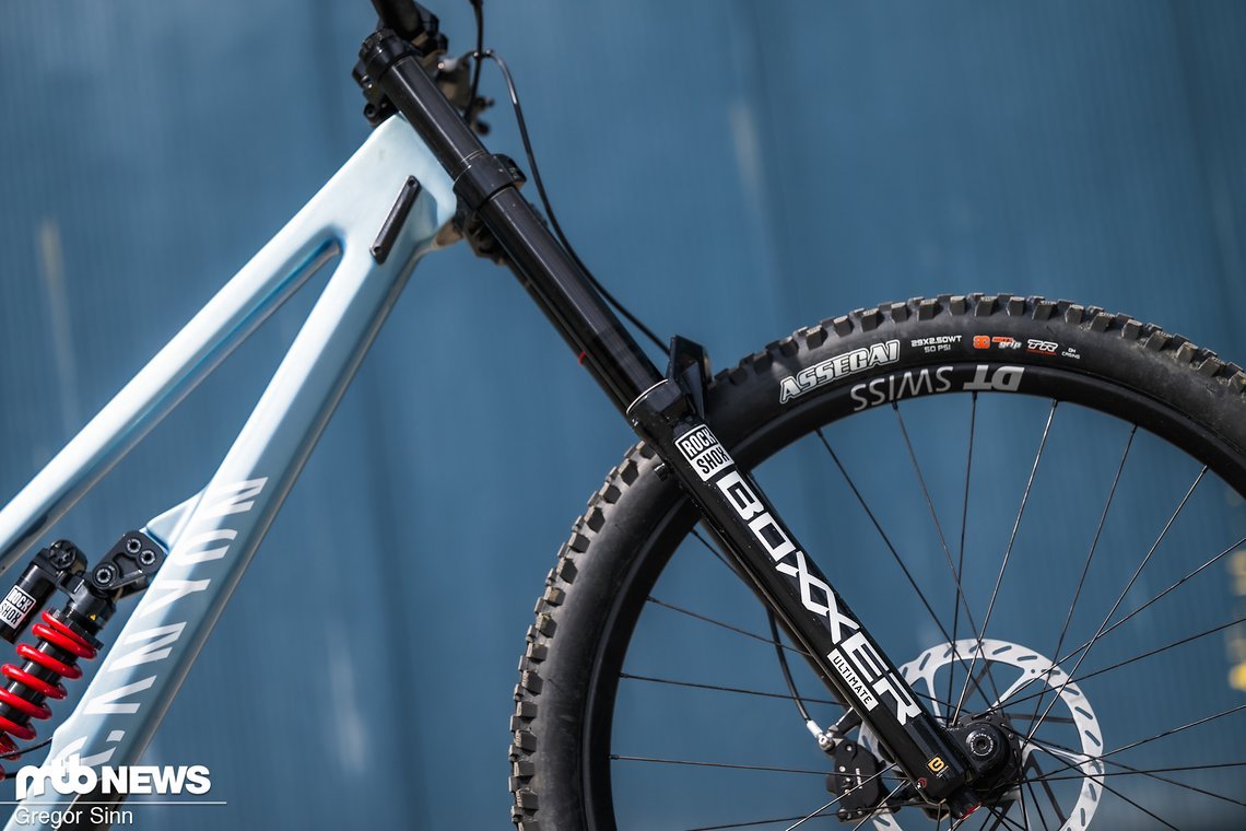

An der Front des Canyon Sender CFR Team ist eine RockShox Boxxer Ultimate verbaut.
# An der Front des Canyon Sender CFR Team ist eine RockShox Boxxer Ultimate verbaut.

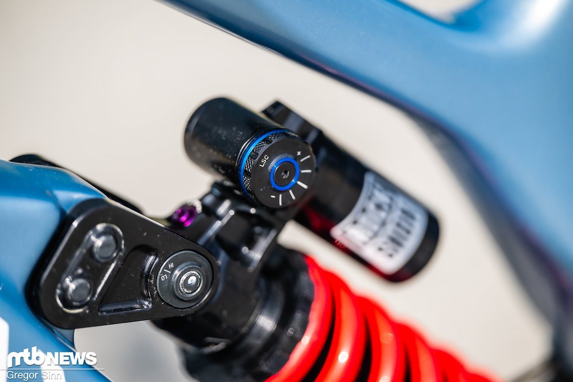

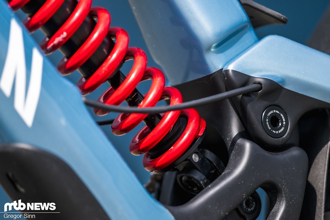

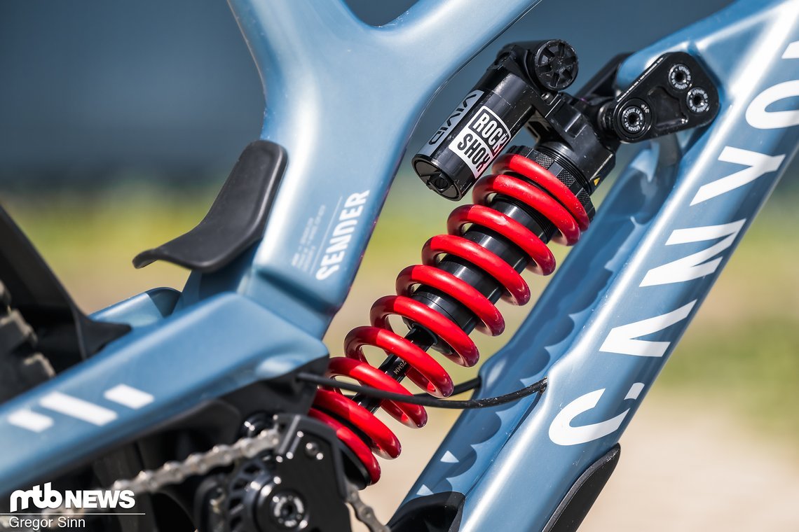

Im Heck arbeitet ein RockShox Vivid Coil Ultimate.
# Im Heck arbeitet ein RockShox Vivid Coil Ultimate. – Im Auslieferungszustand immer mit schwarzer Feder.

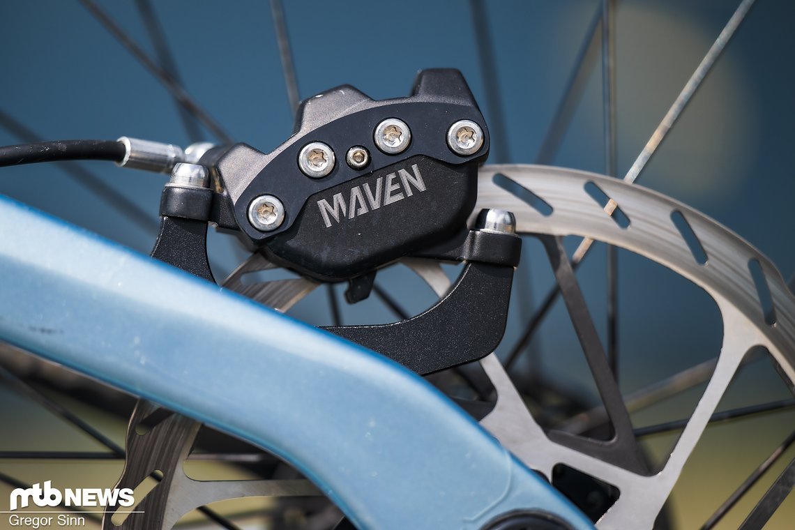

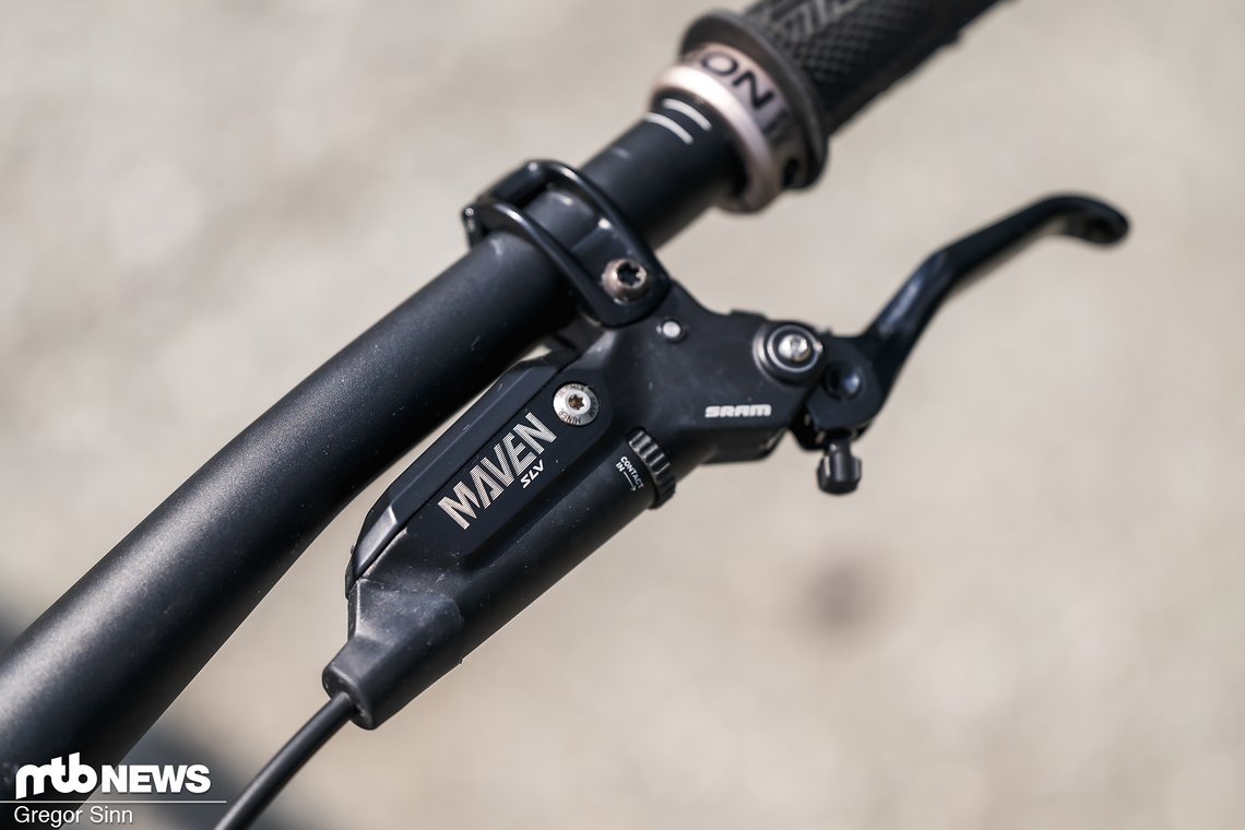

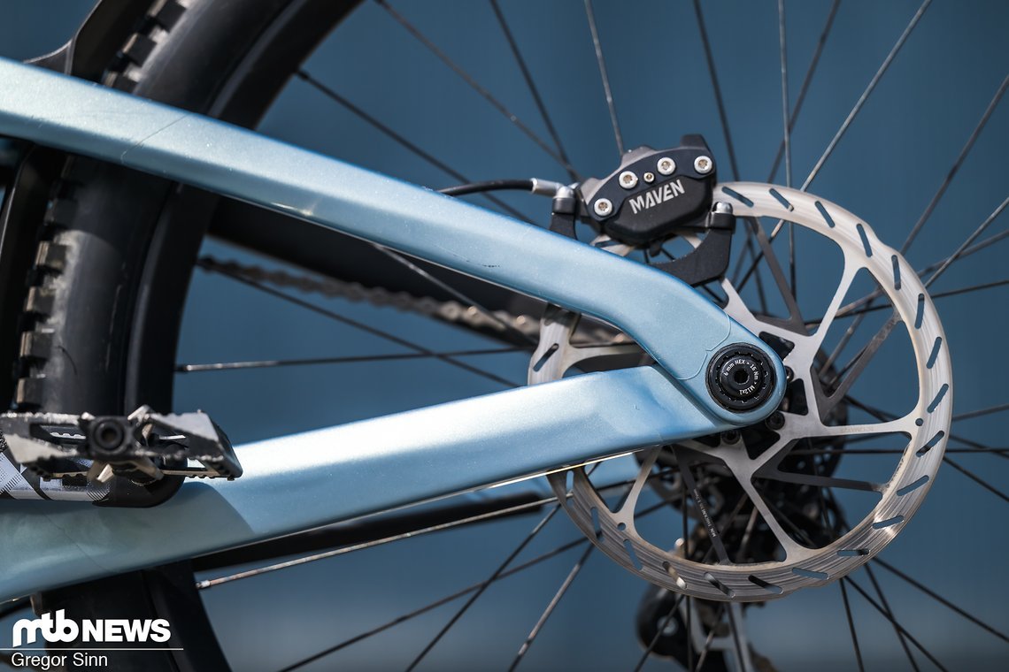

Für mehr als genug Bremspower …
# Für mehr als genug Bremspower …
… sorgen SRAM Maven Silver-Bremsen.
# … sorgen SRAM Maven Silver-Bremsen.

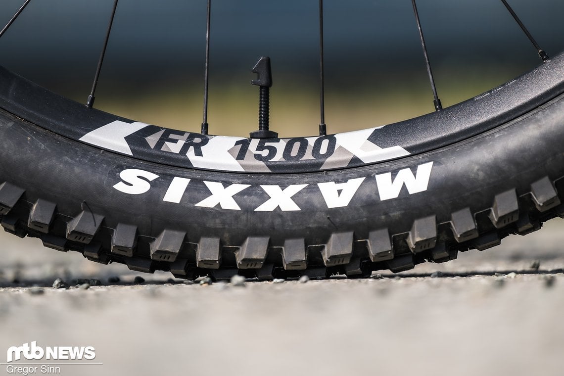

Gerollt wird auf DT Swiss FR1500-Laufrädern.
# Gerollt wird auf DT Swiss FR1500-Laufrädern.

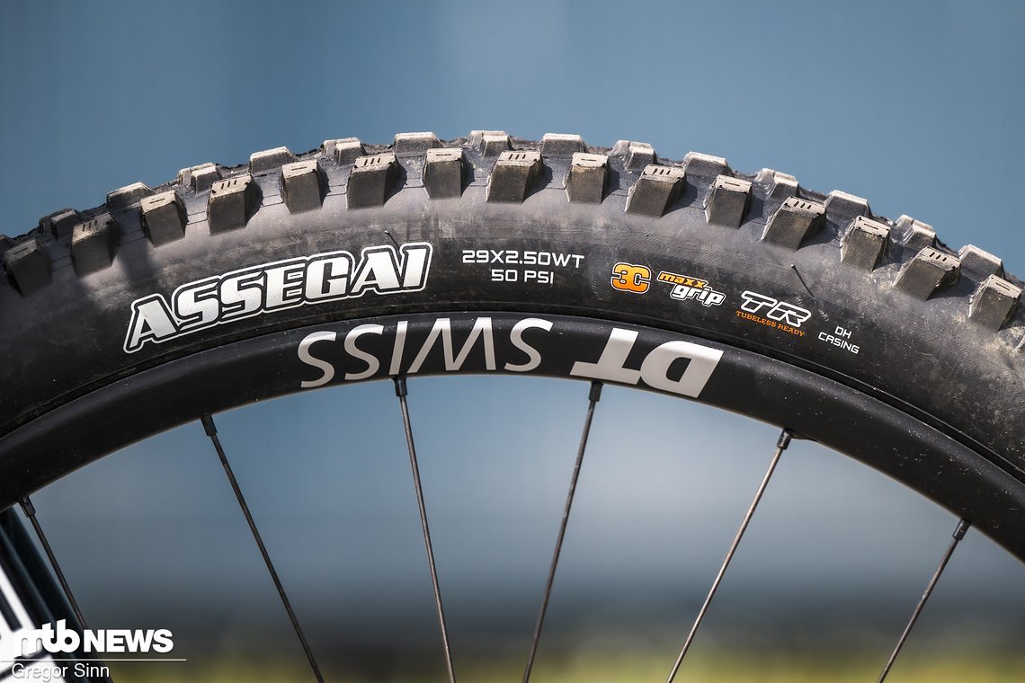

Die Bereifung ist aus dem Hause Maxxis.
# Die Bereifung ist aus dem Hause Maxxis.

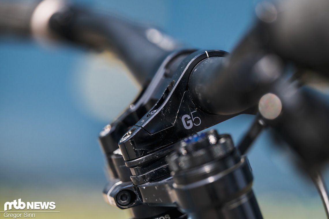

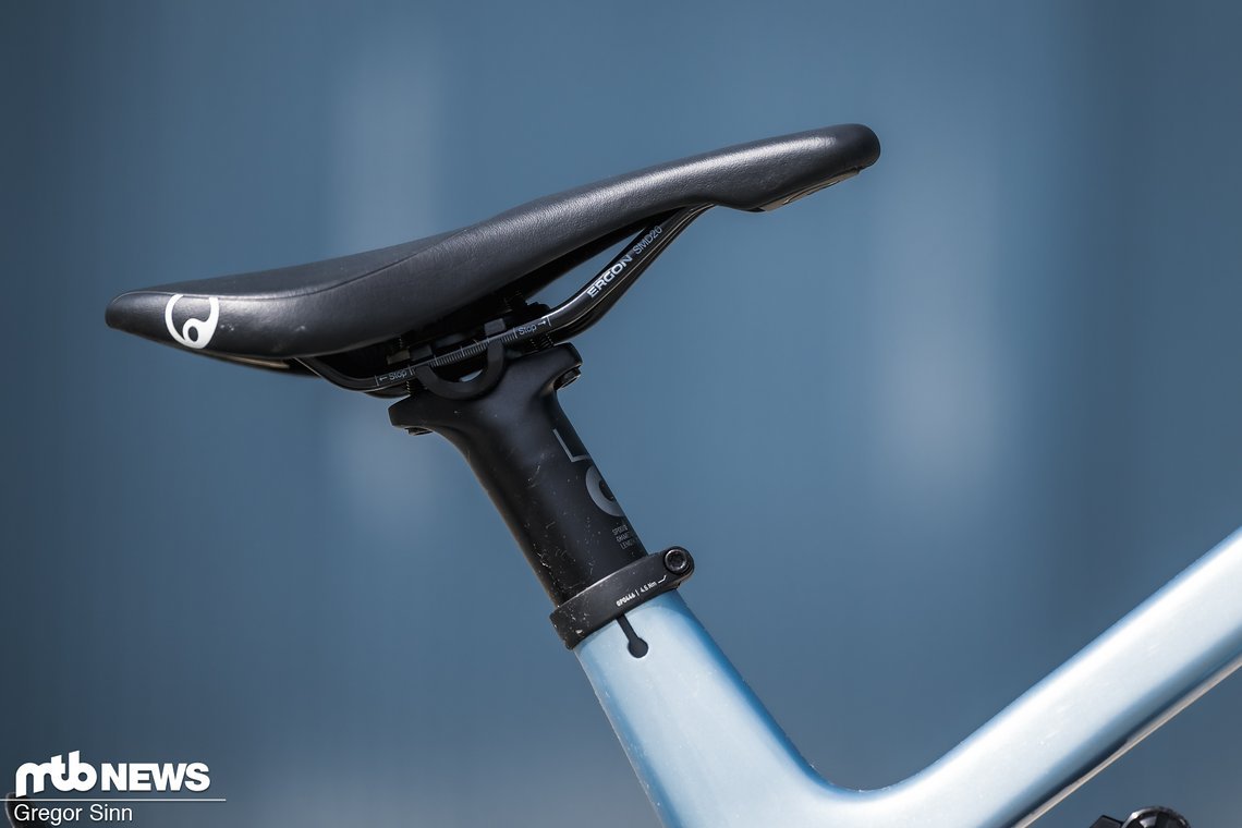

Neben dem Ergon-Sattel verbaut Canyon auch einige Komponenten der eigenen Linie G5.
# Neben dem Ergon-Sattel verbaut Canyon auch einige Komponenten der eigenen Linie G5.
Etwa Vorbau und Lenker.
# Etwa Vorbau und Lenker.

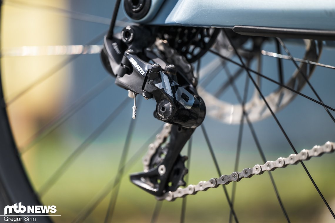

Geschaltet wird mit dem bewährten SRAM X01 DH-Antrieb mit 7 Gängen.
# Geschaltet wird mit dem bewährten SRAM X01 DH-Antrieb mit 7 Gängen.

  • DT Swiss FR1500-Laufräder Leider fallen die DT Swiss-Laufräder mit einem Defekt auf. Ein kurzer Hänger an einem eher runden Stein war zu viel für das Hinterrad – die Felge ist mehrere Millimeter nach innen eingeknickt, wodurch 5 Speichen komplett locker waren und sämtliche Luft aus dem Tubeless-Reifen entwichen ist. Der Reifen selbst hat dabei keinen Schaden genommen.

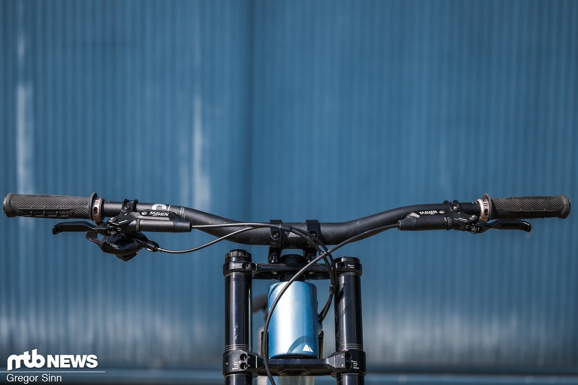

  • Verstellbarkeit Grundsätzlich ist diese an einem Downhill-Bike löblich – gerade die Reach-Verstellung ist äußerst sinnvoll, um den Unterschied zwischen den Größen zu minimieren. Das Sender ist eines der ganz wenigen Räder, die ich lieber im linearen und hohen Setting gefahren bin.

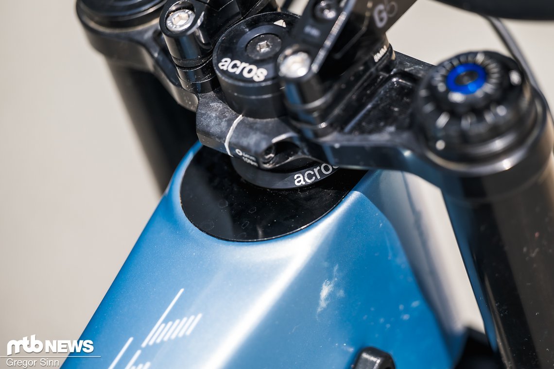

Der M-Rahmen hat keinen sehr hohen Stack, weshalb ich einen kleinen Spacer-Turm unter dem Vorbau basteln musste.
# Der M-Rahmen hat keinen sehr hohen Stack, weshalb ich einen kleinen Spacer-Turm unter dem Vorbau basteln musste.
Das Canyon Sender ist super einstellbar, was erstmal eine gute Sache ist.
# Das Canyon Sender ist super einstellbar, was erstmal eine gute Sache ist. – Es dauert allerdings dadurch eine Weile, bis man das richtige Setup gefunden hat.

  1. Hat wirklich noch niemand bemängelt, dass ein "kompromissloses Downhillbike" den Kompromiss eingeht, gleich lange/kurze Kettenstreben über alle Rahmengrößen zu haben?
    Da bin ich schon etwas enttäuscht von Canyon. Fraglich ob das wirklich so im DHWC gefahren wird smilie
    Bei den meisten Bikes, bei denen das geht, wird einfach die Befestigung der Kettenstreben am Hauptrahmen verändert, was kostengünstig ist (der Hauptrahmen ist ja eh immer ein anderer) und die Kinematik nicht verändert.
    Beim Sender wird das nicht gehen, da ja ein Link um das Tretlager rotiert. Wenn ich also die Kettenstreben mitwachsen lassen will, ändert sich die Länge mehrerer Links und man müsste irgendwie rumwursten, damit die Kinematik wieder passt. Dürfte auf jeden Fall aufwendiger und vllt nicht ganz optimal umzusetzen sein.
