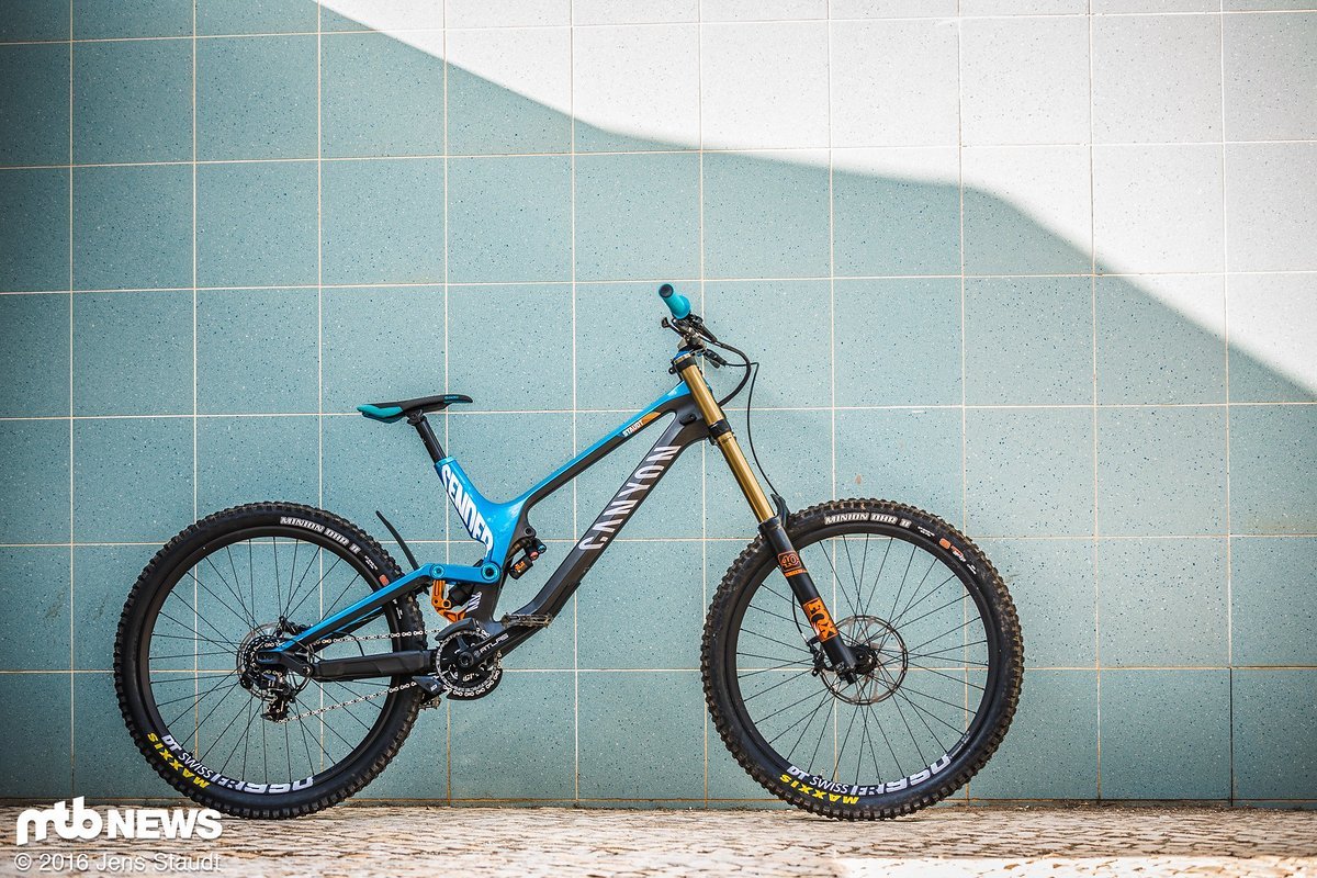

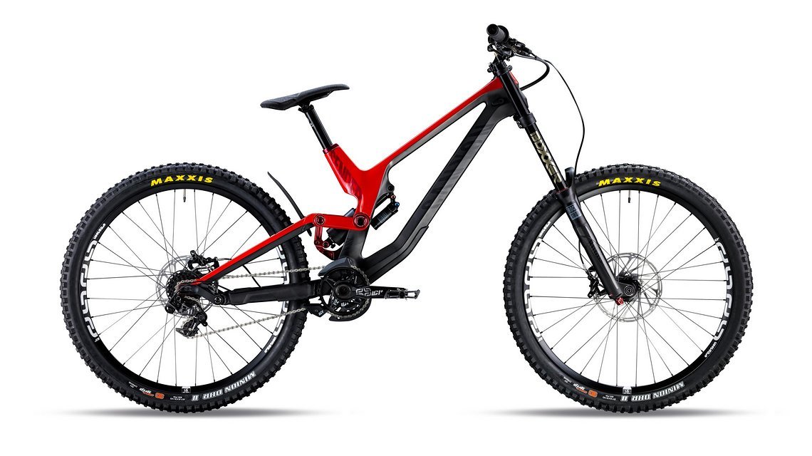

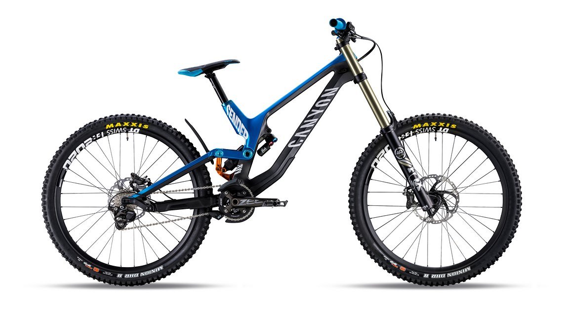

Canyon Sender im Überblick
- 200 mm Federweg an Front und Heck
- 27.5″ Laufräder
- Gewicht Komplettbike Topmodell 15,9 kg (inkl. Pedale)
- Carbon Hauptrahmen mit Aluhinterbau

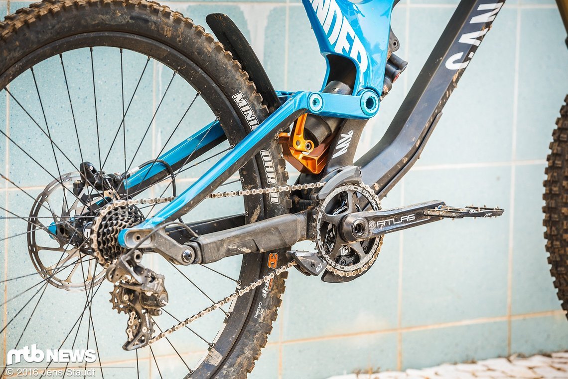

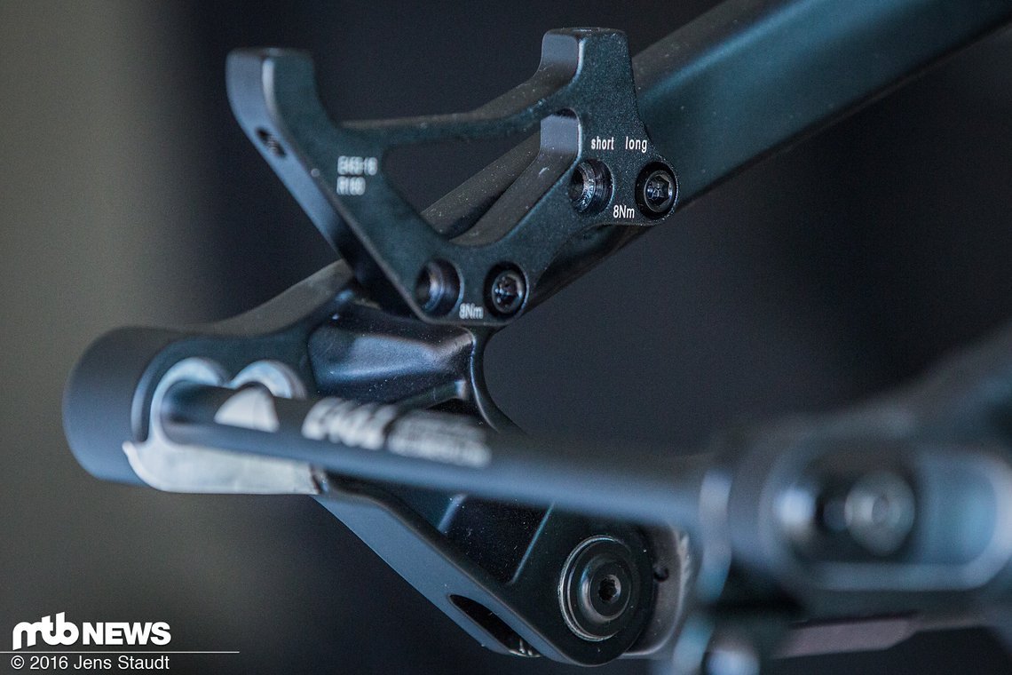

- Tauschbare Rahmenprotektoren an Unterrohr, Kettenstrebe und zusätzlicher „Fersenstreifschutz“
- Integrierte Gabelanschläge

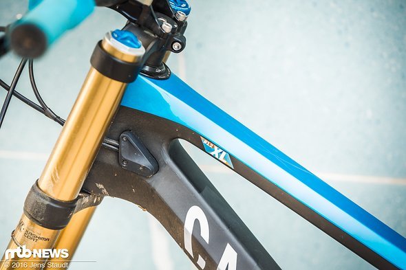

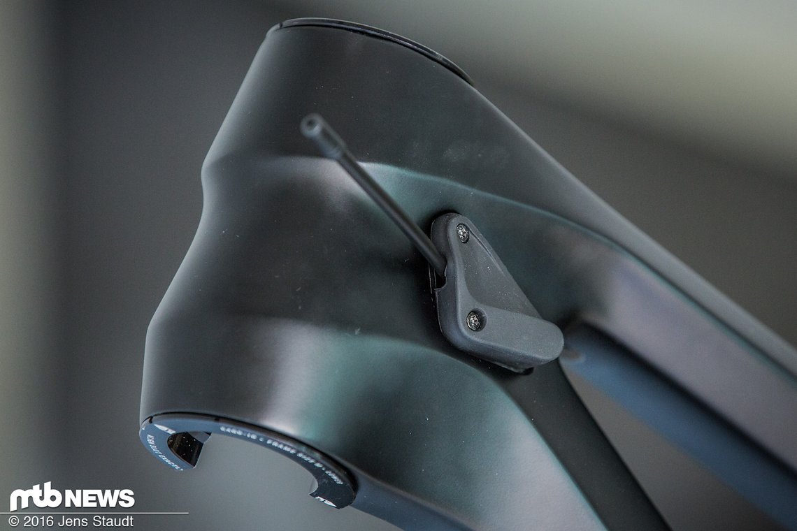

- Interne Zugführung inklusive Schaumstoffhülle zur Geräuschunterdrückung
- „The goal was to build a real race bike!“ Fabien Barel

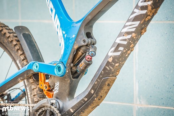

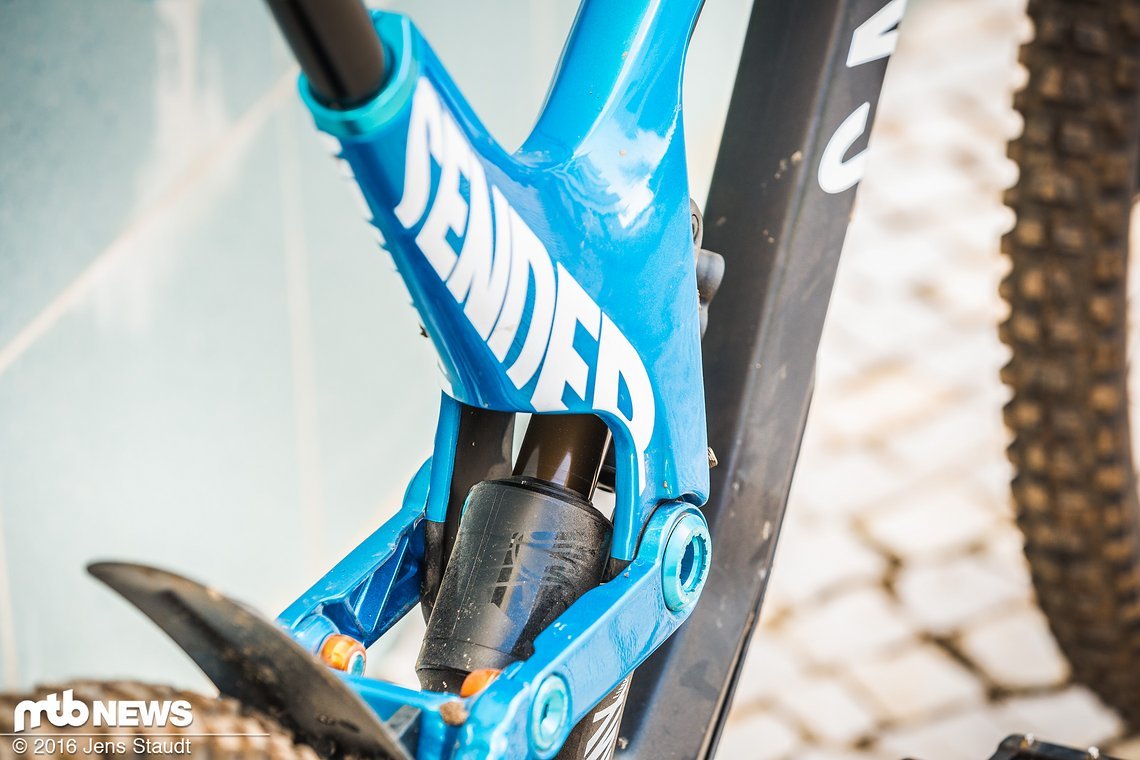

- Auf Luftdämpfer hin entwickelt
- Kennlinie: Unten raus sensibel, stabile Plattform in der Mitte, Durchschlagsschutz am Ende

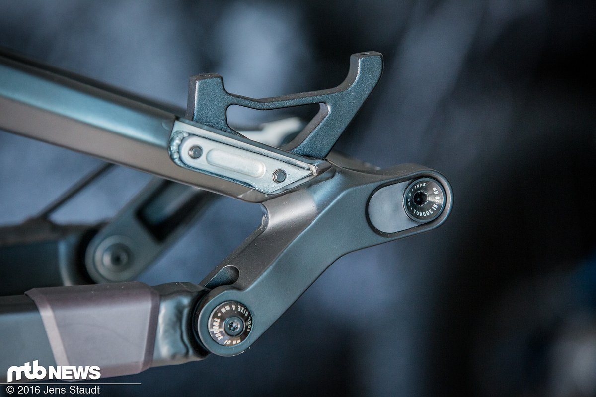

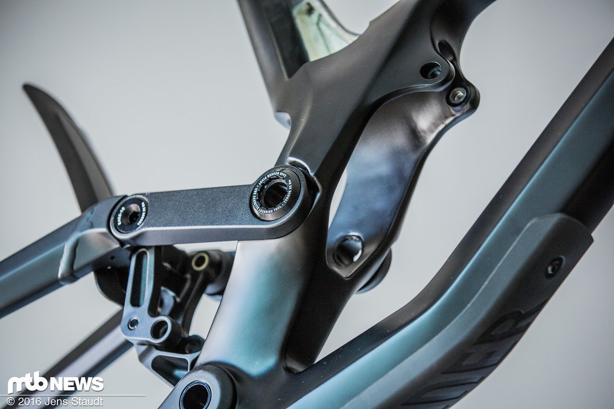

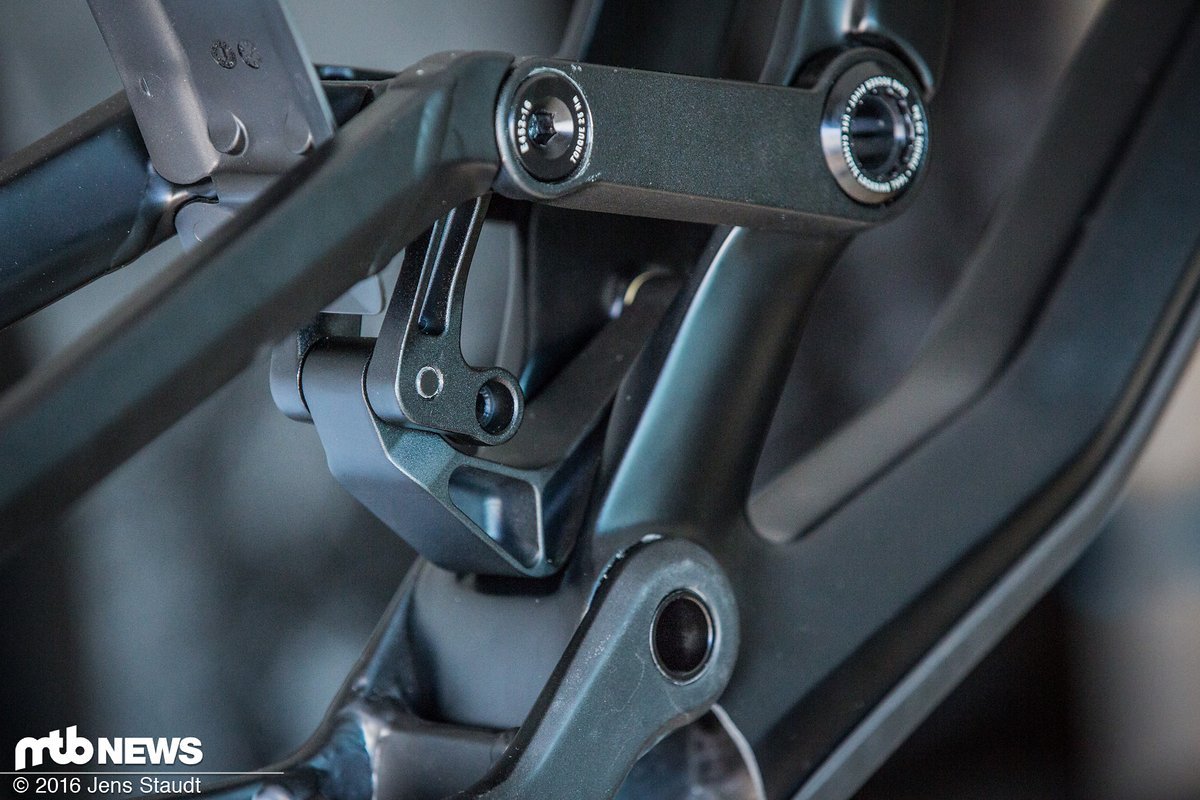

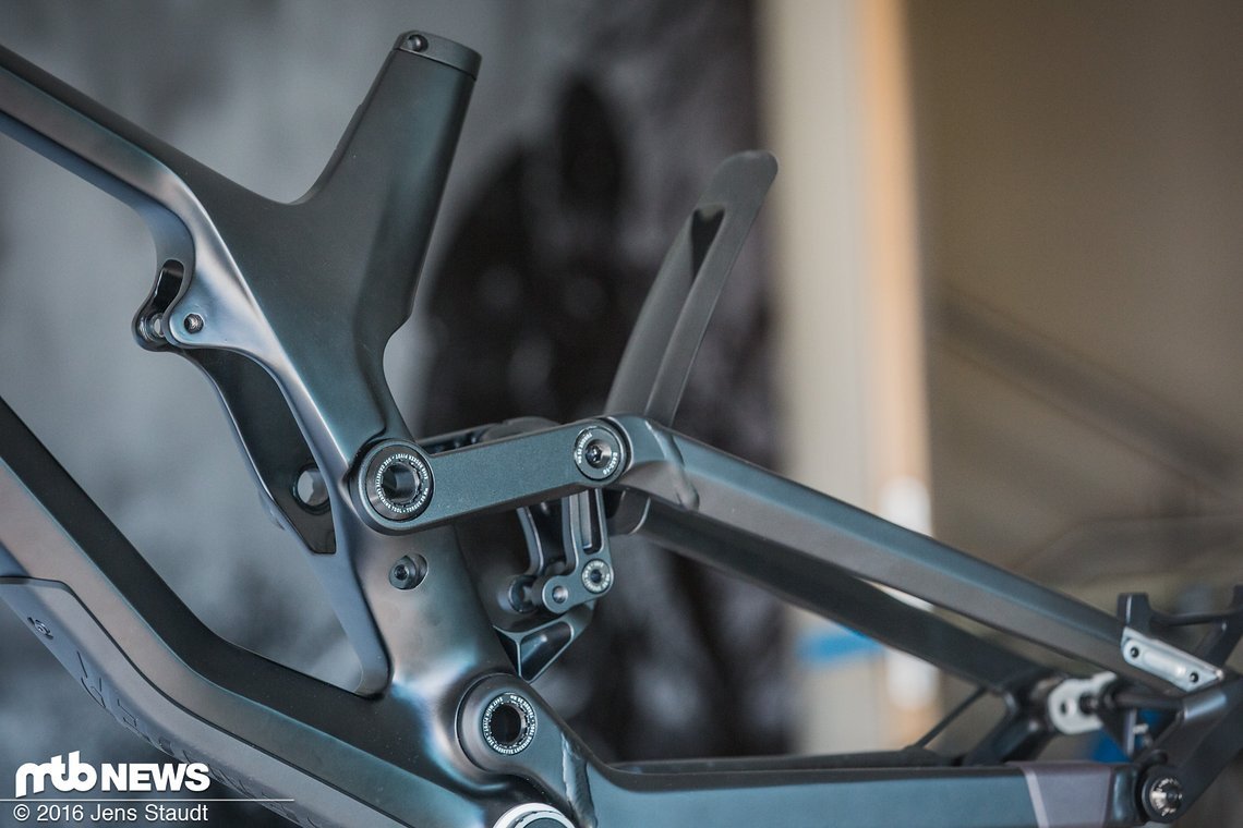

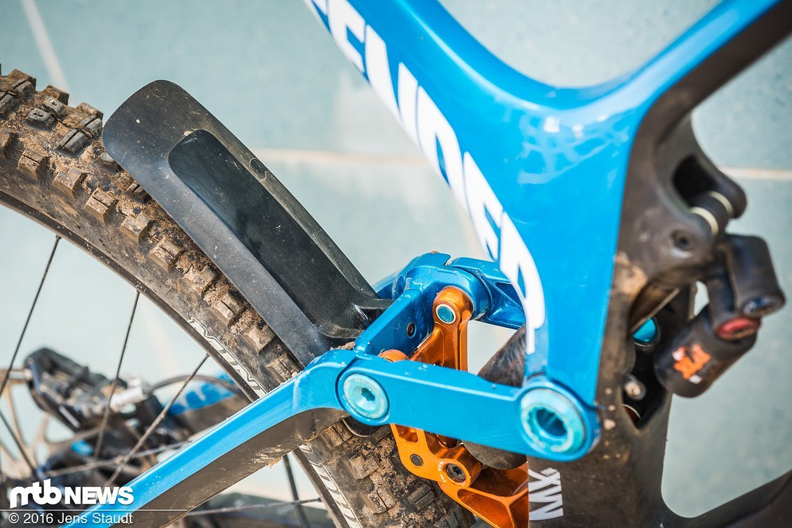

- Hinterbau industriegelagert. Teilweise oversize.
- Schwimmend Igus polymer-gelagertes MX Link, um Dämpfer von Querkräften zu entkoppeln.
- Preise: Sender CF 7.0 – 3599 € // Sender CF 8.0 – 4299 € // Sender CF 9.0 – 4799 € // Sender CF Frameset – 2699 €

S | M | L | XL | |
Sitzrohrlänge | 400 mm | 400 mm | 450 mm | 450 mm |
Oberrohrlänge | 562 mm | 586 mm | 611 mm | 635 mm |
Steuerrohrlänge | 110 mm | 120 mm | 130 mm | 140 mm |
Lenkwinkel | 63° | 63° | 63° | 63° |
Sitzrohrwinkel | 74° | 74° | 74° | 74° |

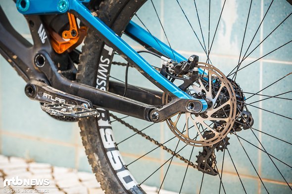

Kettenstrebenlänge | 430 / 446 mm | 430 / 446 mm | 430 / 446 mm | 430 / 446 mm |
Radstand Short | 1207 mm | 1232 mm | 1256 mm | 1281 mm |
Stack | 599 mm | 607 mm | 616 mm | 625 mm |
Reach | 420 mm | 440 mm | 460 mm | 480 mm |
Tretlagerhöhe | 348 mm | 348 mm | 348 mm | 348 mm |
Tretlagerabsenkung | 6 mm | 6 mm | 6 mm | 6 mm |

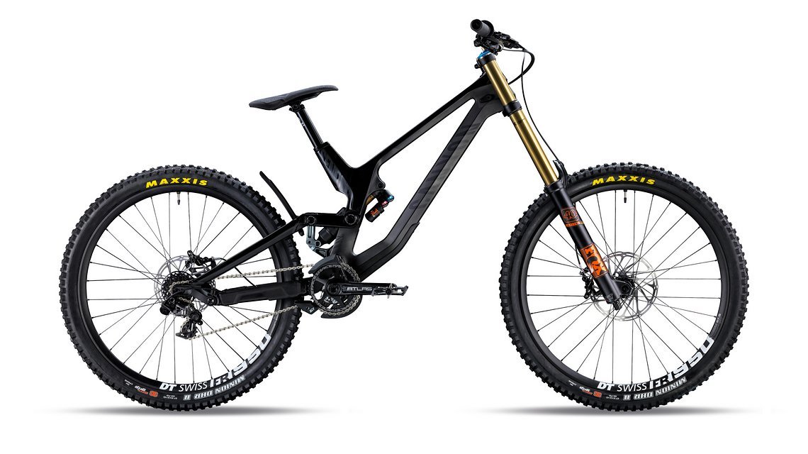

Ausstattung, Gewicht, Preise
Sender CF 7.0 | Sender CF 8.0 | Sender CF 9.0 | |
Steuersatz | Acros AZX-227 | Acros AZX-227 | Acros AZX-227 |
Gabel | Fox 40 Float Performance Elite FIT4 LSC | Rock Shox Boxxer Team | Fox 40 Float Factory FIT4 HSC/LSC |
Dämpfer | Fox Float X2 Performance Elite | Rock Shox Vivid Air R2C | Fox Float X2 Factory |
Schaltwerk | Shimano Zee Shadow Plus | SRAM X01 DH | SRAM X01 DH |
Schaltgriffe | Shimano Zee | SRAM X01 DH Trigger | SRAM X01 DH Trigger |
Bremsen | Shimano Zee | SRAM Guide RSC | SRAM Guide RSC |

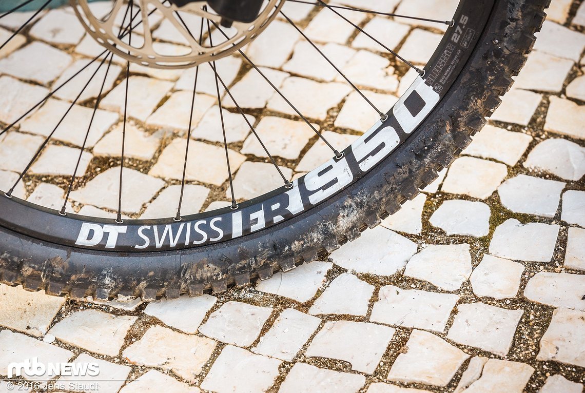

Laufräder | DT Swiss FR 2020 | E13 LG1+ | DT Swiss FR 1950 |
Reifen | Maxxis Minion DHR II 3C Maxx Grip DW | Maxxis Minion DHR II 3C Maxx Grip DW | Maxxis Minion DHR II 3C Maxx Grip DW |
Kassette | Shimano Zee | SRAM XG 795 / X01 DH | SRAM XG 795 / X01 DH |
Kurbeln | Shimano Zee | E13 LG1+ | Race Face Atlas Direct Mount |
Übersetzung | 36 mit 11-25 | 36 mit 10-24 | 36 mit 10-24 |
Kettenführung | E13 LG1+ Taco | E13 LG1+ Taco | E13 LG1+ Taco |
Innenlager | Shimano Zee | E13 | Race Face |
Vorbau | Renthal Integra 45/50 mm | Renthal Integra 45/50 mm | Renthal Integra 45/50 mm |
Lenker | Renthal Fatbar 780 mm | Renthal Fatbar Carbon 780 mm | Renthal Fatbar Carbon 780 mm |

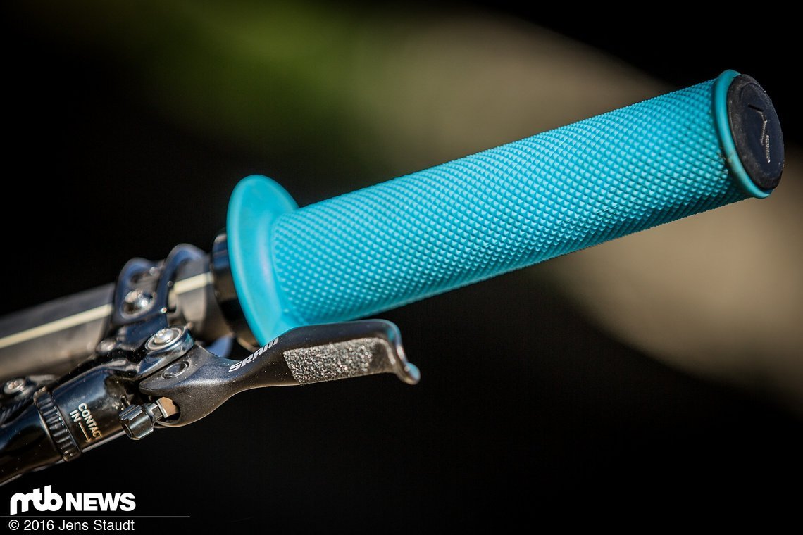

Griffe | DHX Grips | DHX Grips | DHX Grips |
Sattel | SDG I Fly | SDG I Fly | SDG I Fly |
Sattelklemme | Canyon Sender integrated | Canyon Sender integrated | Canyon Sender integrated |
Sattelstütze | SDG Micro I Beam | SDG Micro I Beam | SDG Micro I Beam |
Gewicht | 17,4 kg | 16,5 kg | 16,2 kg |
Preis | 3599€ (abyss blue or red) | 4299€ (stealth or red) | 4799€ (stealth or abyss blue) |

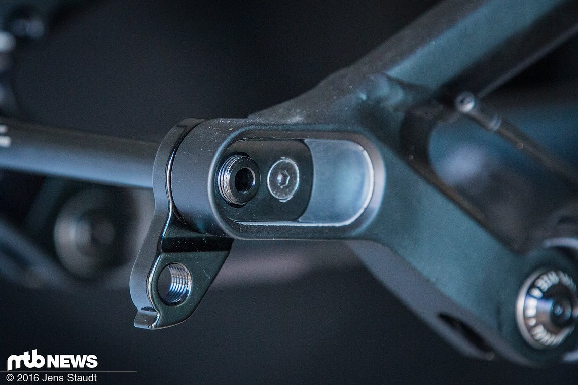

Vier Rahmengrößen von S (420 mm Reach) bis XL (480 mm Reach), ein anpassbarer Lenkwinkel (in Zukunft vielleicht sogar noch exzentrische Lagerschalen, um Reach-Feinanpassungen machen zu können), sowie zwei Positionen der Hinterradachse (430 und 446 mm) sollen den Sender für so ziemlich alle Fahrer und Vorlieben rüsten.
„Wer seine Rahmengröße rein nach der Körpergröße aussucht… der liegt falsch. Ein Fahrer braucht die richtige Größe, um sich wohl zu fühlen. Ich bin 1,8 m und fahre ein XL… aber nicht alle hier im Raum sind 100% mit meiner Philosophie einverstanden.“ – Fabien blickt dabei zu Vincenz und lacht.
Am Sender wächst mit den Rahmengrößen das Steuerrohr, damit man keinen Spacerturm bauen muss, um eine passende Front zu bekommen. Die anpassbaren Kettenstreben sollen durch die Größen zusätzlich ermöglichen, den Fahrerschwerpunkt in die richtige Position zu bringen:

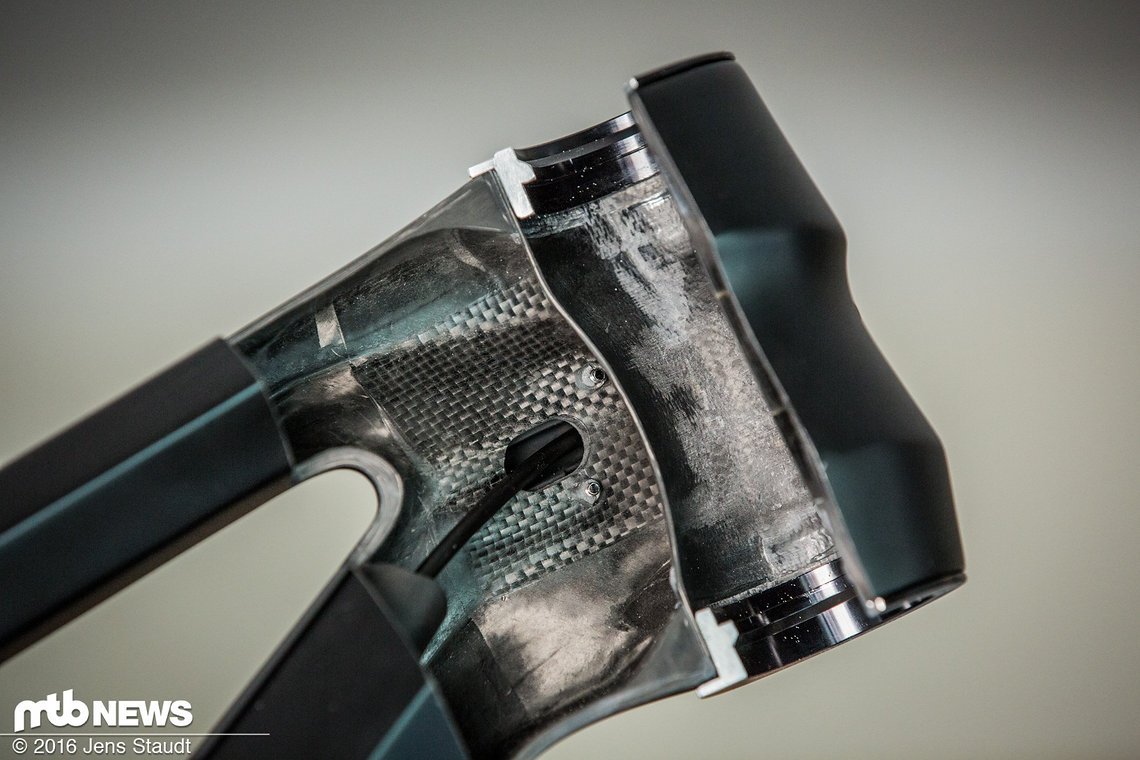

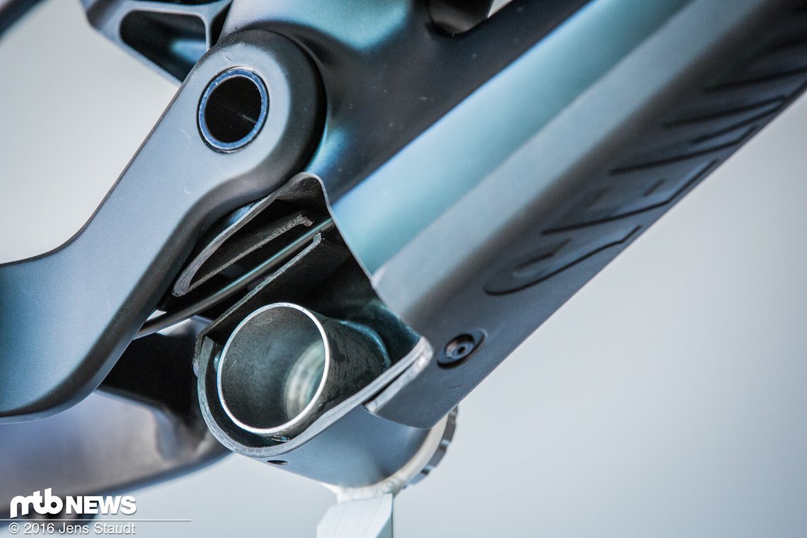

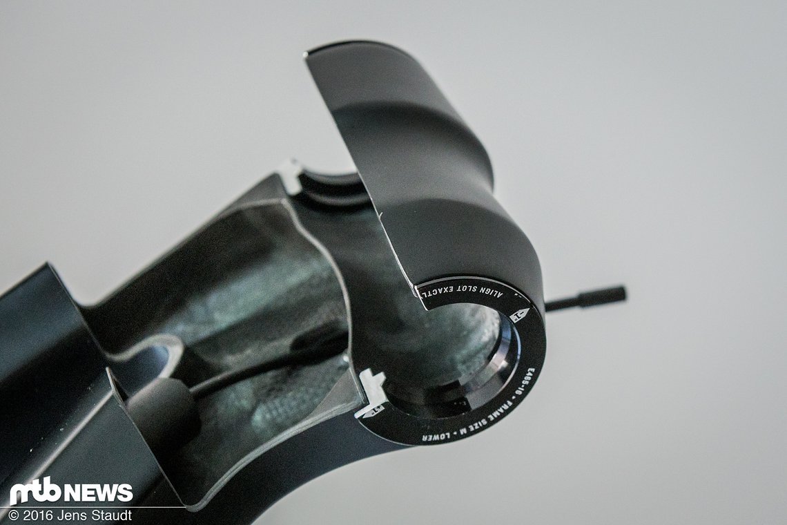

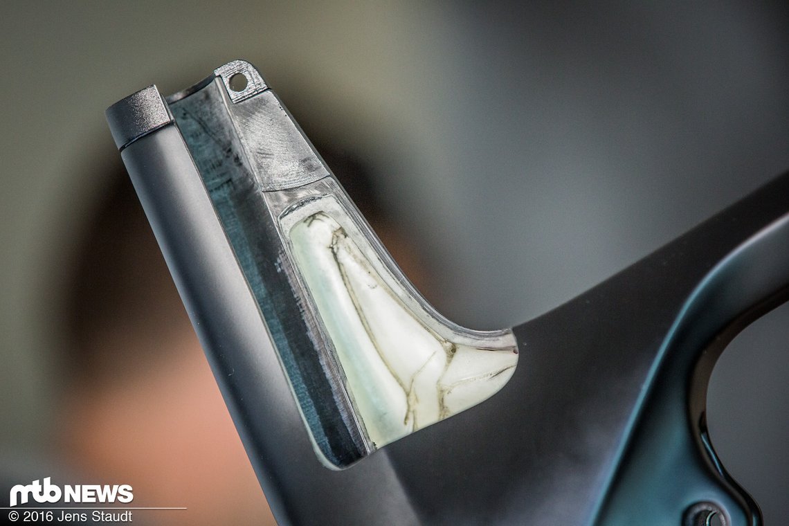

Am Schnittmodell des Canyon Sender finden sich viele interessante Lösungen. Anclipbare und austauschbare Schützer der Kettenstrebe sind ein willkommenes Feature. Die Gabelstopper dienen gleichzeitig als Eingang für die Leitungen und münden in ein Schaumstoffrohr, welches Klappergeräusche mindern soll. Der Leitungsausgang am Tretlager ist trichterförmig ausgeführt, um Längung, Reibung und Ghostshifting vorzubeugen.

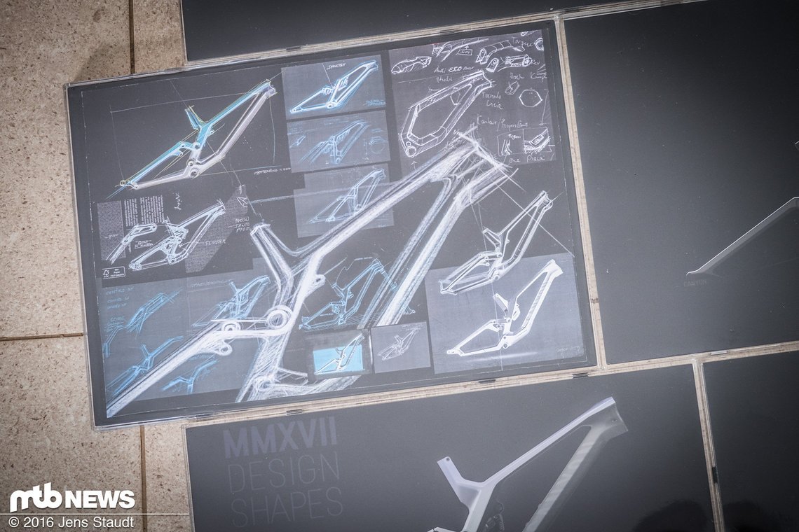

„Was die Linienführung angeht, wollte man nicht nur ein hochskaliertes Strive anbieten.“ Mit diesen Worten führt Canyon Industriedesigner Peter Kettenring die Präsentation in Richtung der optischen Erscheinung des Rahmens. Auf verschiedenen Tafeln zeigt er die Entwicklungsstufen des Rahmens von der Grundinspiration im Sportwagenbereich über Handskizzen hin zu Renderings.

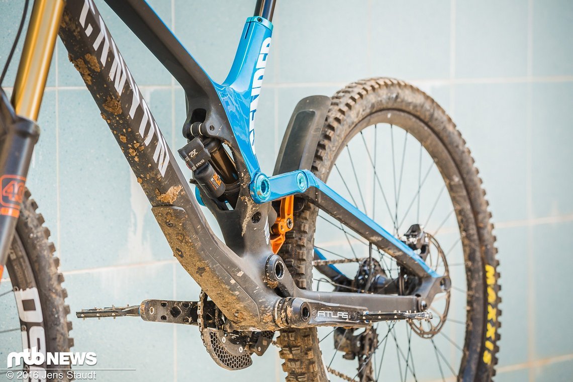

Um am nächsten Tag möglichst viele Abfahrten zu schaffen, wurde das Fahrwerksetup am Abend zuvor erledigt. Um alles ideal zu erklären, war auch Chris Trojer von FOX mit vor Ort. Meine Grundeinstellungen starteten bei der verbauten FOX 40 mit 20 % Sag, vier Volumenspacern, sowie den Werks-Einstellungen Für Rebound und Compression (Zug- und Druckstufe).

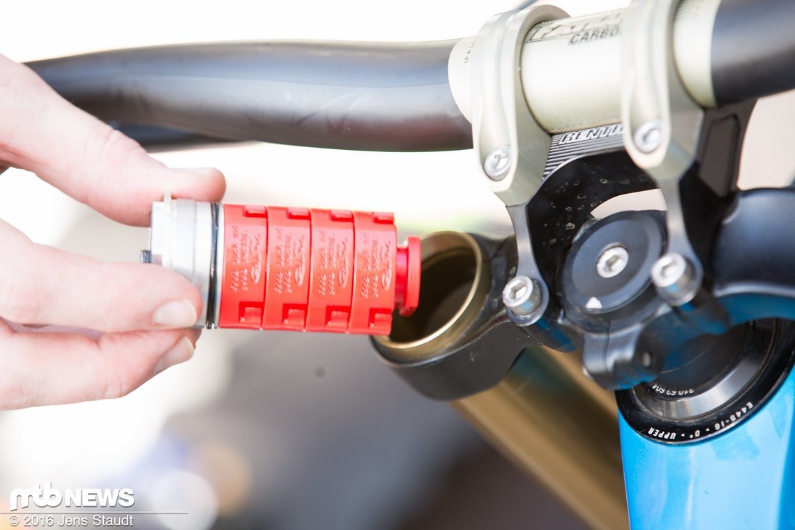

Am Heck landeten wir bei 200 psi mit 6 Volumenspacern. Da ich auf einem Rahmen in XL unterwegs war, entschied ich mich aufgrund des langen Reaches direkt auch, die Kettenstreben auf die lange Position von 446 mm zu bringen, um meinen Schwerpukt auszugleichen. Den Lenkwinkel beließ ich in der mittleren Einstellung von 63°. Da ich auf Flatpedals unterwegs war und damit gegenüber Klicks eine etwas rückwärtigere Position auf dem Rad einnahm, konnte ich so zu wenig Druck/Grip am Vorderrad entgegen wirken.
Setup 1
Der Trail begann relativ flach und es war trotz kleinem Starthügel erstmal Treten angesagt, um Schwung zu generieren. Hier wurde ich direkt auch von einem Stein begrüßt, welcher mich auf das niedrige Tretlager hinwies. Hier ist natürlich mehr Vorsicht geboten als bei einem Enduro oder Trailbike. Weiter ging es in einige Kurven mit engen Radien und Richtungswechseln. Wie erwartet machte der Sender unter mir mit einem Radstand von über 1,3 m und der langen Kettenstrebeneinstellung etwas mehr Mühe, aber Kurven in dieser Enge treten so auch nicht auf ernstzunehmenden DH-Strecken auf.
Dann ging es auch schon rein ins Gefälle: Mühelos nahm das Rad Geschwindigkeit auf, aber irgendwie fühlte ich mich nicht ganz wohl. Meine Füße konnten kaum Pedalkontakt halten und Schläge wurden mir ziemlich hart durchgereicht. Ein Zwischenstopp offenbarte bereits, dass ich bereits fleißig den Federweg genutzt hatte – nämlich komplett. Wirklich ernsthafte Einschläge gab es bis zu diesem Zeitpunkt auf der Strecke noch nicht – also ins Basislager zur Neuabstimmung. Durchschläge können viele Ursachen haben. Sei es zu viel Sag, zu wenig Druckstufe, zu viel Zugstufe…
Fab überprüfte meinte Position auf dem Rad und riet mir, die Sag-Einstellung immer im Flachen, mit ganzem Gewicht auf dem Sattel sitzend zu machen, um Schwankungen durch Gewichtsverlagerung auszuschließen und dabei lieber die Prozentangabe des Herstellers um einige Prozent zu überschreiten. Am Ende ist dieser Wert leichter nachzustellen und zu vergleichen, aber in Fahrposition landet man dann bei der Herstellervorgabe.
Zusätzlich erklärt mir Entwickler Vincenz, als Hauptverantwortlich für die spezielle Kennlinie am Hinterbau, was die Überlegungen bei der Abstimmung waren:
Wir wollten uns beim Canyon Sender lieber etwas mehr auf die Kennlinie verlassen und diese ideal abstimmen, als alles über Dämpfung zu realisieren. Viel HSC (Highspeed Compression) bedeutet auch, dass ich mir die Sensitivität im Anfangsbereich nehme. Allerdings bedeutet diese Lösung auch, dass man den Sag sehr genau abstimmen muss. In deinem Fall – wenn du bereits im neutralen Bereich zu tief im Federweg stehst – hängst du bei den Schlägen schneller in der starken Endprogression, was bedeutet, dass du einen viel kleineren Federwegsbereich nutzt, der zusätzlich noch sehr progressiv ist.
Also befüllten wir den Dämpfer mit 10 psi mehr. Wir machten ihn härter, um das Fahrwerk weicher zu bekommen. Bei sehr progressiven Fahrwerken ist dies eine gängige Methode und eine genaue Abstimmung ist essentiell wichtig, um die bestmögliche Leistung zu erhalten.

Wie bereits beim Setup angerissen, verfügt das Canyon Sender grob gesprochen über eine dreigeteilte Hinterbaukennlinie:
- Zu Beginn ein etwas höheres Übersetzungsverhältnis um neben softem Ansprechverhalten, Grip und Bremstraktion zu gewährleisten
- Im mittleren Bereich wurde die Kennlinie abgeflacht, um dem Fahrer nach Passieren des Sag-Punktes einen gewissen Gegenhalt zu bieten und das Rad von oben direkter beeinflussen zu können, ohne es dabei lediglich tiefer in den Federweg zu drücken
- Am Ende steigt die Kennlinie erneut und sorgt so für eine Progression, welche laut Canyon nicht nur aus dem Luftdämpfer, sondern auch aus der Kinematik kommt.

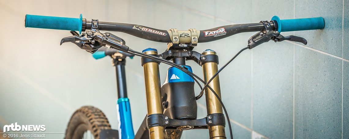

- Der Lenker ist mit 780 mm etwas schmal geraten. Insbesondere an großen Rahmengrößen sollte die Schulterbreite für größere Fahrer bedacht werden. Zusätzlich ist einen Lenker abschneiden immer noch günstiger als einen neuen zu kaufen.
- Schwere und aggressive Fahrer sollten über eine stärkere Bremsanlage als die montierte Guide RSC nachdenken
