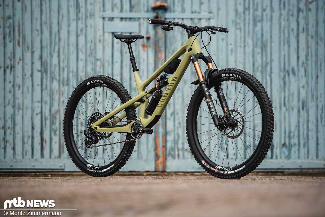

In den vergangenen Jahren sind nicht nur die Reach-Werte länger, die Lenkwinkel flacher und die Preise immer höher geworden – auch die Federwege sind in allen Mountainbike-Kategorien kontinuierlich gewachsen. So erinnern einige neuere Trail Bikes mit ihren Federwegen und Geometrien an das, was vor drei oder vier Jahren noch ganz klar als Enduro durchging. Canyon bricht nun mit diesen Konventionen und schickt mit dem brandneuen Spectral 125 ein neues Modell ins Rennen, das einen kurzen Hub mit einer sehr abfahrtslastigen Geometrie kombiniert.
Höher, schneller, weiter? Canyon präsentiert das brandneue Spectral 125, das entgegen dem derzeit herrschenden Trend in der Trail Bike-Kategorie nicht mehr, sondern weniger Federweg hat
# Höher, schneller, weiter? Canyon präsentiert das brandneue Spectral 125, das entgegen dem derzeit herrschenden Trend in der Trail Bike-Kategorie nicht mehr, sondern weniger Federweg hat – der Name impliziert es bereits: Kurzhubige 125 mm am Heck treffen hier auf eine EWS-taugliche Geometrie. Ab sofort ist das neue Canyon Spectral 125 erhältlich.

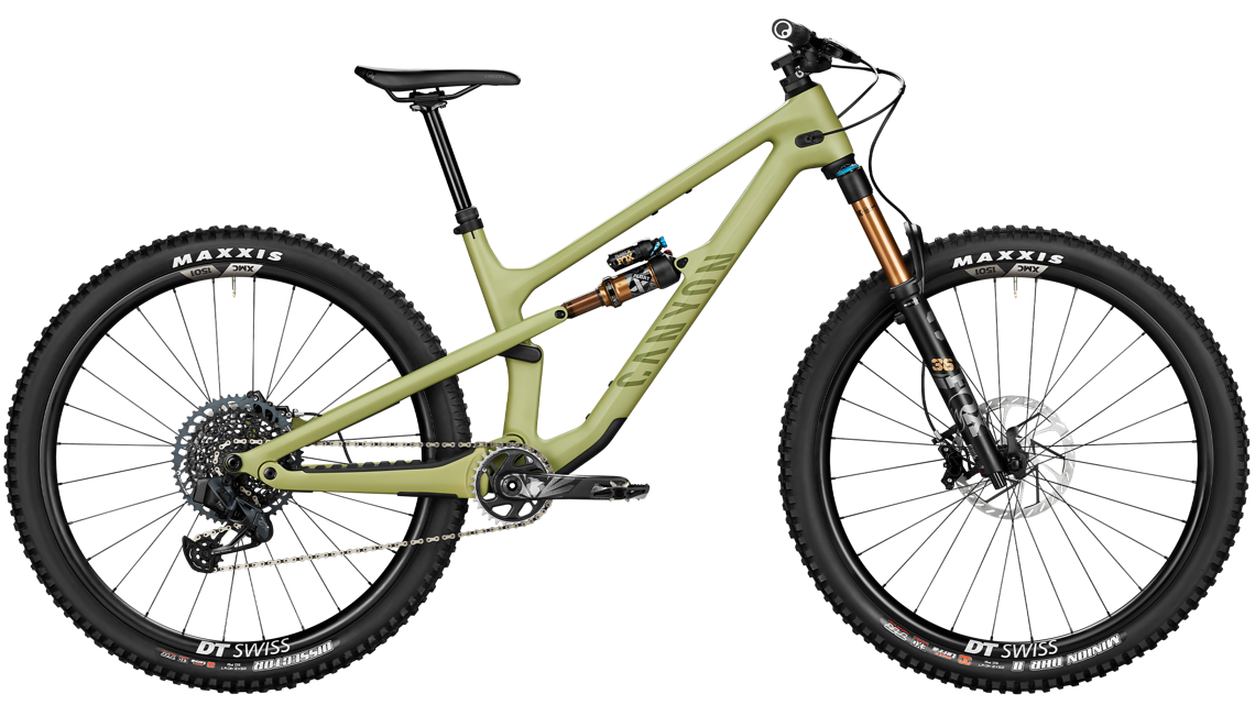

Das neue Canyon Spectral 125 bietet knackige 125 mm Federweg am Heck. Vorne stehen 140 mm zur Verfügung. Der Rahmen erinnert auf den ersten Blick stark ans bekannte Spectral – und ja, das reguläre Canyon Spectral wird in all seinen Ausführungen weiterhin angeboten, unterscheidet sich jedoch in einigen Details. Und während man beim Rahmenmaterial die Wahl zwischen Alu und Carbon hat, setzt Canyon bei den Laufrädern am 125 ausschließlich auf 29″. In 5 verschiedenen Varianten ist das neue Canyon Spectral 125 ab 2.499 € (Aluminium) bzw. 3.499 € (Carbon) erhältlich.
Das 125 fügt sich optisch wunderbar in die Spectral-Produktfamilie ein, hat aber im Vergleich zur regulären Variante gerade einmal 125 mm Federweg

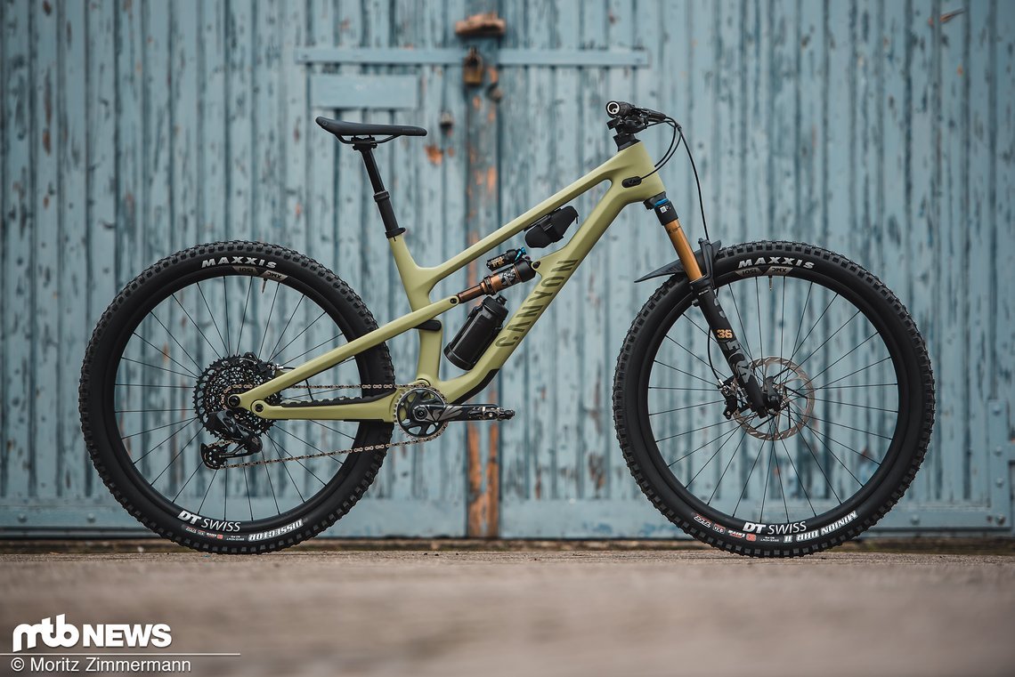

Das Canyon Spectral 125 fügt sich optisch perfekt in die Spectral-Produktfamilie ein. Zumindest auf den zweiten Blick tun sich dann doch einige Unterschiede zum regulären Spectral auf. Dieses hat Canyon im vergangenen Herbst umfassend überarbeitet. Seitdem hat man beim normalen Canyon Spectral die Wahl zwischen Aluminium und Carbon, zwischen 29″, 27,5″ und Mullet – und auch eine Variante mit Coil-Dämpfer am Heck gibt es (zu unserem Canyon Spectral 2022 Test). Allen Versionen des regulären Spectrals gemein ist der Federweg von 160 und 150 mm an Front und Heck. Für ein Trail Bike ist das recht viel.
spectral-mullet-8975 canyon-spectral-125-9427

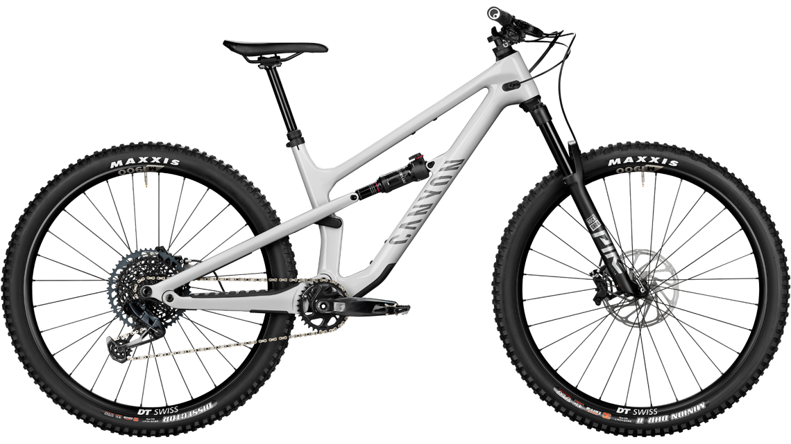

Das neue Spectral 125 füllt nun die Lücke zwischen dem Fast-schon-Enduro Spectral und dem Touren-Fully Neuron. Hinsichtlich des Federwegs ist das Canyon Spectral 125 sogar näher am Down Country-Fully Lux Trail (hier findet ihr unseren Canyon Lux Trail Test) als am regulären Spectral. Alles andere am 125 soll aber sehr Spectral-esque sein. Ob das Canyon Spectral 125 ein Revival der kurzhubigen Trail Bikes einläutet?
Das Spectral 125 erfüllt die gleichen Kategorie 4-Teststandards wie das normale Spectral und das Strive.

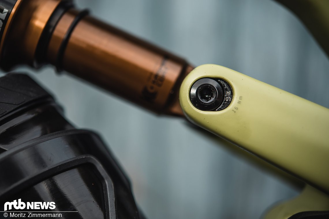

Per Flip Chip lässt sich die Geometrie leicht anpassen. Hier hat man die Wahl zwischen Low und High
# Per Flip Chip lässt sich die Geometrie leicht anpassen. Hier hat man die Wahl zwischen Low und High – wobei Low und Lower möglicherweise passendere Bezeichnungen wären. Im flachen Setting hat das Spectral 125 einen Lenkwinkel von EWS-verdächtigen 64°.
Am Carbon-Spectral 125 lassen sich Lenk- und Sitzwinkel per Flip Chip verstellen. Außerdem wandert das Tretlager dann 8 mm weiter nach oben. An der Aluminium-Ausführung muss man auf die Geometrie-Verstellung verzichten. Hier kombiniert Canyon den 64°-Lenkwinkel und das tiefe Tretlager der Low-Einstellung mit dem steileren 76,5°-Sitzwinkel des High-Settings. Insgesamt geht Canyon beim Spectral 125 noch einen Schritt weiter als etwa das sehr progressive Norco Optic, das sicherlich auch eine Inspiration für das neue Spectral war.

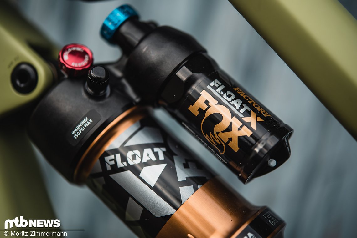

  • Dämpfer Fox Float X Factory (125 mm)

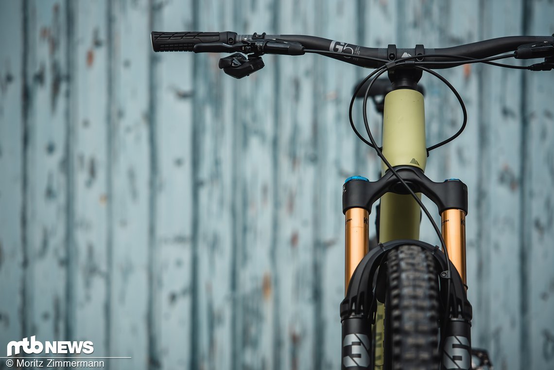

Die Fox 36 Factory am Top-Modell liefert 140 mm Federweg.
# Die Fox 36 Factory am Top-Modell liefert 140 mm Federweg.

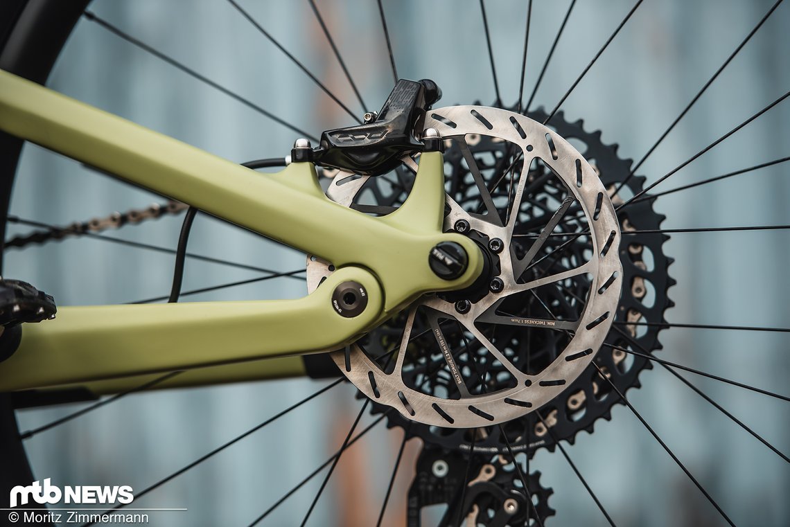

SRAM Code RSC-Bremsen sind an einem Rad mit nur 125 mm Federweg ungewöhnlich, aber definitiv eine gute Wahl.
# SRAM Code RSC-Bremsen sind an einem Rad mit nur 125 mm Federweg ungewöhnlich, aber definitiv eine gute Wahl.

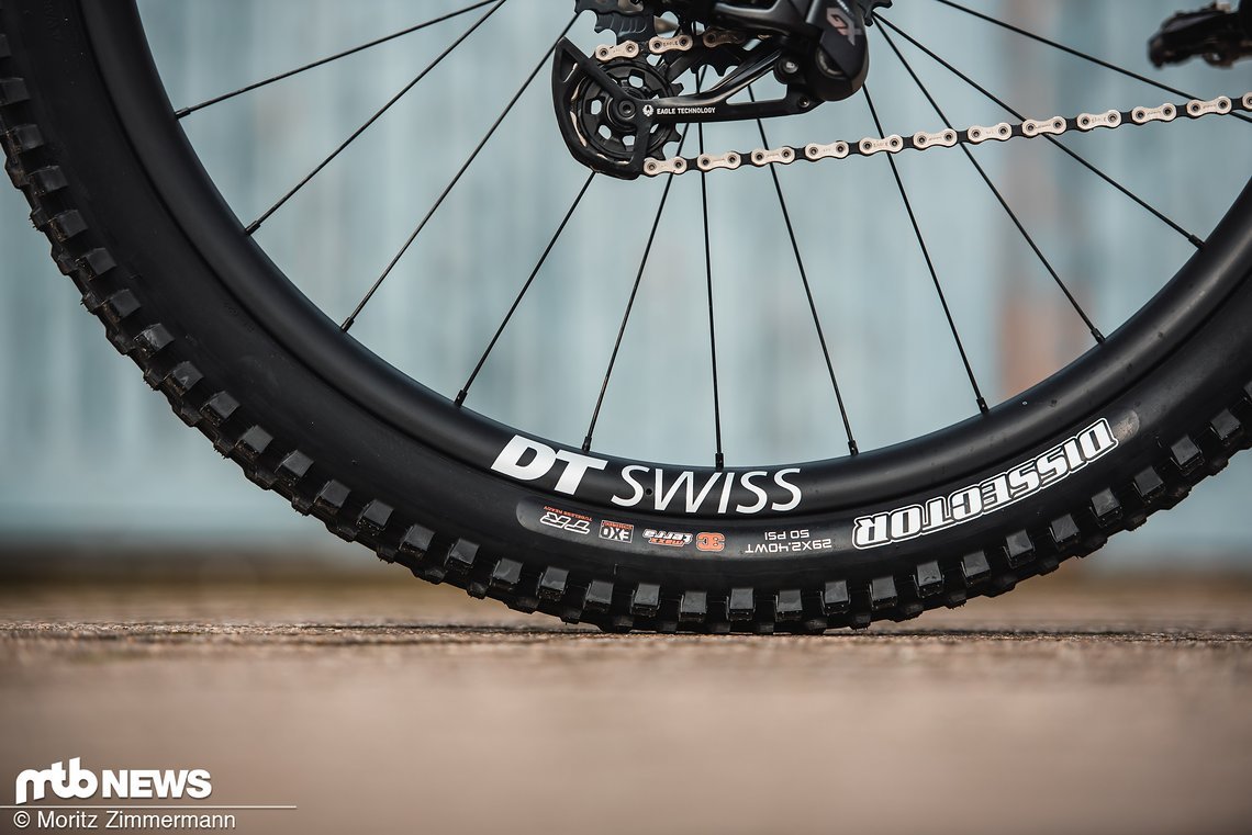

DT Swiss Carbon-Laufräder in Kombination mit schnell rollenden Maxxis-Reifen sollen für hohe Geschwindigkeiten sorgen.
# DT Swiss Carbon-Laufräder in Kombination mit schnell rollenden Maxxis-Reifen sollen für hohe Geschwindigkeiten sorgen.

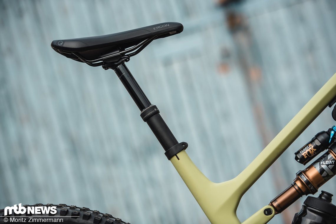

Das Cockpit und die Sattelstütze stammen aus dem Hause Canyon. Die Komponenten der Eigenmarke haben einen guten Eindruck hinterlassen.
# Das Cockpit und die Sattelstütze stammen aus dem Hause Canyon. Die Komponenten der Eigenmarke haben einen guten Eindruck hinterlassen.

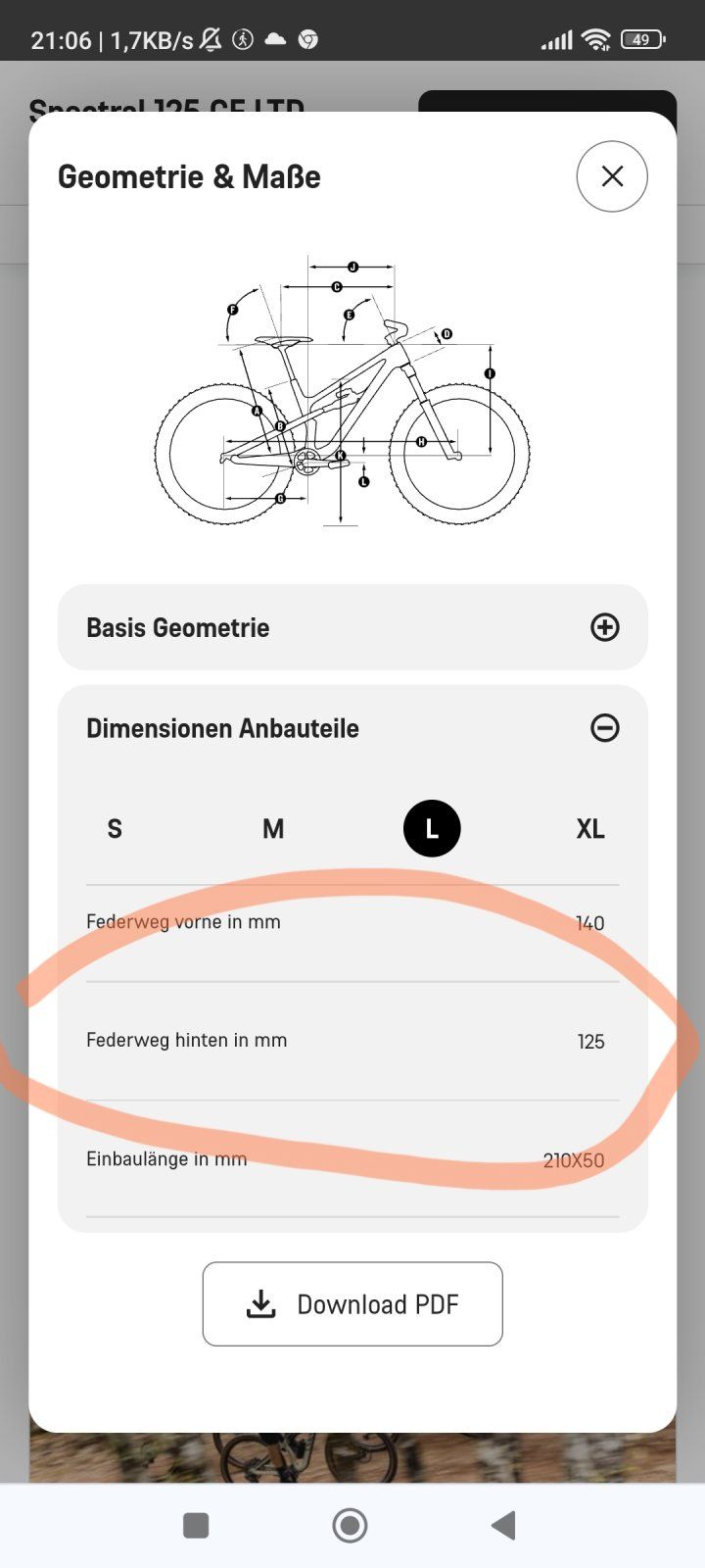

  1. Wenn schon dann 140/125...deshalb hieß das Ding ja Spectral 125 😉
    Ich habe meine Vergleichsdaten von der Canyon HP und da stand 120mm.
  2. Ich habe meine Vergleichsdaten von der Canyon HP und da stand 120mm.
    Bist sicher?
  3. Ja, zumindest da, wo ich geschaut hatte.
    War nur kurz verwundert und dachte dann "vertrau!"
  4. Ja, zumindest da, wo ich geschaut hatte.
    Die 5mm machen nun eh keinen wirklichen Unterschied.
    Allerdings würde bei 120mm die Bezeichnung Spectral 125 wenig Sinn machen smilie

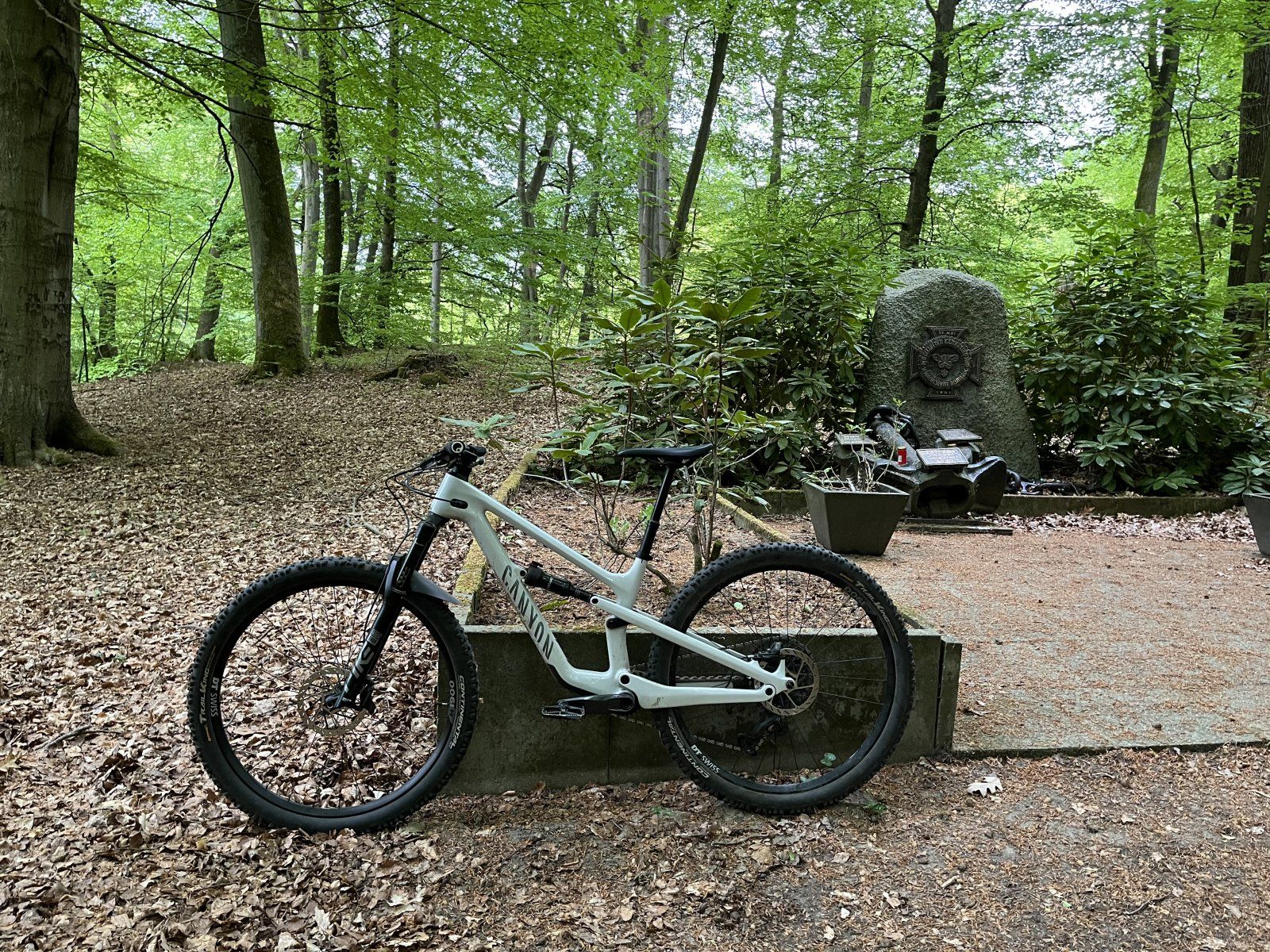

    Außer zwei blöden Landungen (Lockout offen) habe ich nichts Wildes gemacht.
Was meinst du?
