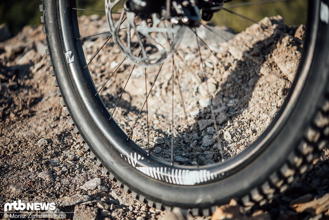

Canyon setzt bei seinem vor einem Jahr vorgestellten Trailbike Spectral auf 27,5" Laufräder in Verbindung mit 150/140 mm Federweg

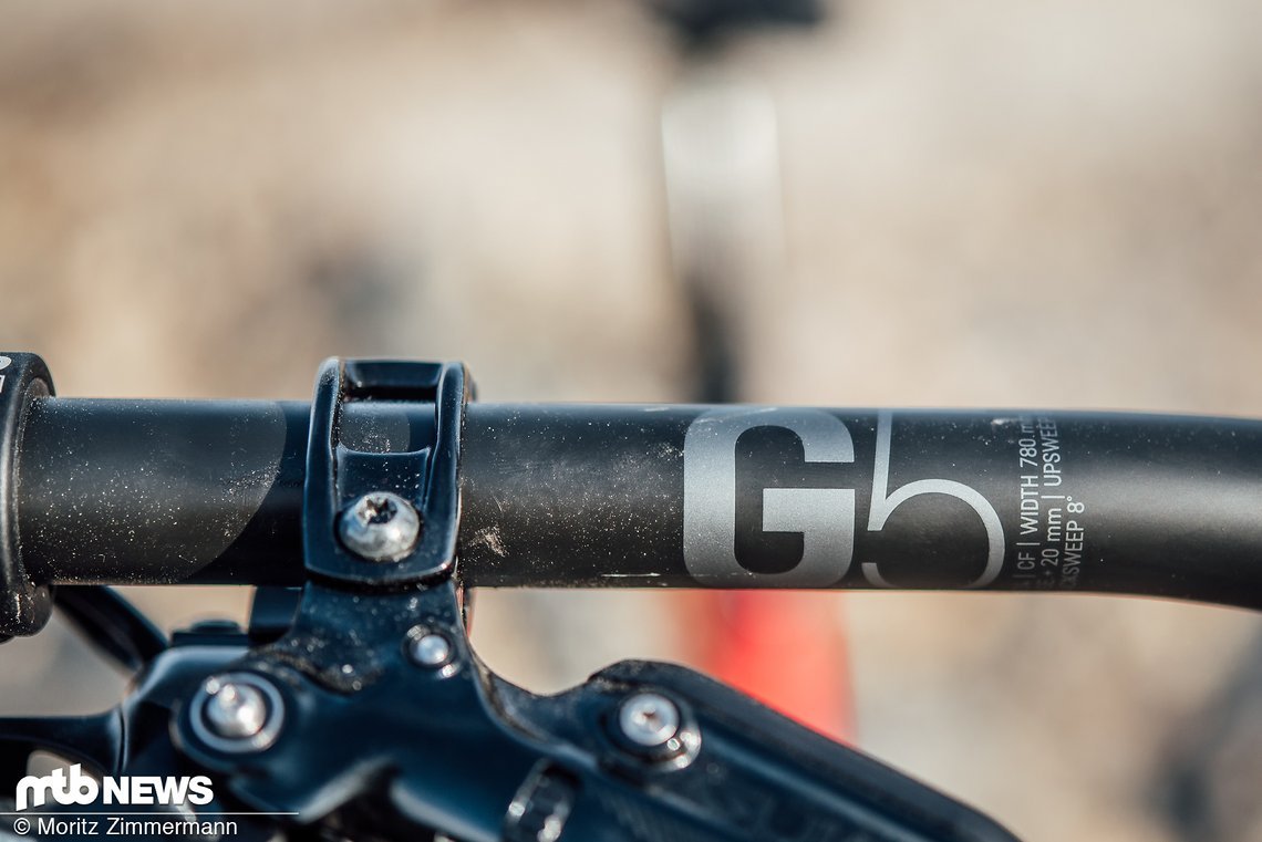

Am Cockpit kommen Produkte aus der hauseigenen Canyon G5-Serie zum Einsatz
Am Cockpit kommen Produkte aus der hauseigenen Canyon G5-Serie zum Einsatz - dank langem Steuerrohr und hohem Lenker liegt die Lenkzentrale ordentlich hoch.

Vorne und hinten wurden 2,4" breite Maxxis Minion DHR II-Reifen mit dünner Exo-Karkasse auf Carbon-Felgen …
… und Naben der amerikanischen Firma Reynolds aufgezogen.

Am Cockpit setzt Canyon auf die hauseigenen G5-Komponenten
Am Cockpit setzt Canyon auf die hauseigenen G5-Komponenten - diese wirken gut verarbeitet und haben während des Tests keine Probleme bereitet.
Kleine Räder, steife Carbon-Felgen und dünne Reifen ergeben meist ein sehr sprintstarkes Bike
Kleine Räder, steife Carbon-Felgen und dünne Reifen ergeben meist ein sehr sprintstarkes Bike - der hohe Lenker und der nicht ganz antriebsneutrale Hinterbau machen dem Spectral jedoch einen Strich durch die Rechnung.
# Am Cockpit kommen Produkte aus der hauseigenen Canyon G5-Serie zum Einsatz - dank langem Steuerrohr und hohem Lenker liegt die Lenkzentrale ordentlich hoch.
# Vorne und hinten wurden 2,4" breite Maxxis Minion DHR II-Reifen mit dünner Exo-Karkasse auf Carbon-Felgen …
# … und Naben der amerikanischen Firma Reynolds aufgezogen.
# Am Cockpit setzt Canyon auf die hauseigenen G5-Komponenten - diese wirken gut verarbeitet und haben während des Tests keine Probleme bereitet.
# Kleine Räder, steife Carbon-Felgen und dünne Reifen ergeben meist ein sehr sprintstarkes Bike - der hohe Lenker und der nicht ganz antriebsneutrale Hinterbau machen dem Spectral jedoch einen Strich durch die Rechnung.
