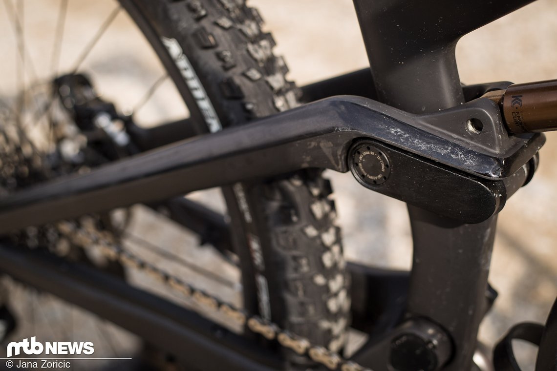

Die Übersetzung der Umlenkung ist beim Spectral WMN etwas höher, damit der Dämpfer auf leichteres Gewicht besser eingestellt werden kann

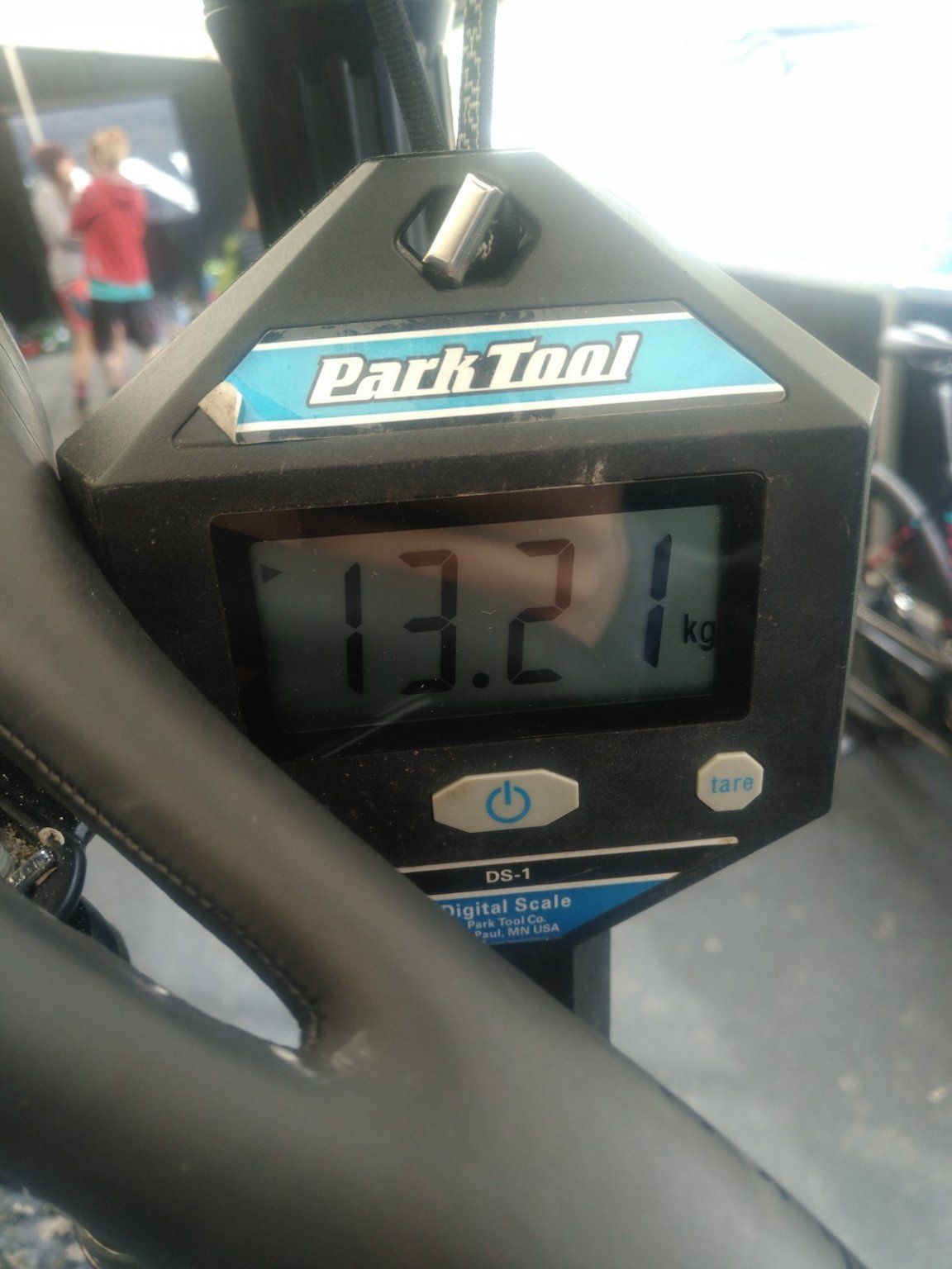

Gewicht (o. Pedale)13,2 kg

Die Überstandshöhe beträgt bei Größe 2XS niedrige 686 mm. Das Übersetzungsverhältnis des Hinterbaus liegt bei dem Spectral WMN bei 2,6 und damit etwas höher als beim Spectral, damit auch leichtere Fahrerinnen den Dämpfer auf ihr Gewicht einstellen können.
# Die Übersetzung der Umlenkung ist beim Spectral WMN etwas höher, damit der Dämpfer auf leichteres Gewicht besser eingestellt werden kann

Wir haben das Topmodell Canyon Spectral WMN CF 9.0 für 4.999 € mit Fox-Fahrwerk, SRAM X01 Eagle und DT Swiss XMC 1200 Carbon-Laufrädern getestet.
  • Federgabel Fox 34 Factory (150 mm)
  • Dämpfer  Fox Float DPS Factory Evol (140 mm)
  • Antrieb SRAM X01 Eagle
  • Bremsen SRAM Guide RSC
  • Laufräder DT Swiss XMC1200
  • Reifen Maxxis DHR 2,6″ (VR) / Maxxis Ardent 2,6″ (HR)
  • Cockpit Canyon H23 Riserbar CF (750 mm) / Canyon V12 (50 mm)
  • Sattelstütze RockShox Reverb Stealth B1 (150 mm)
  • Gewicht: (Größe M): 13,21 kg (ohne Pedale)

Das Spectral WMN ist zwar tiefer und kürzer, bietet aber genauso viel Federweg wie das Spectral: 150 mm an der Front, 140 mm am Heck. Die überarbeitete Kennlinie des Hinterbaus, die zu Beginn des Federwegs sehr sensibel ansprechen, im mittleren Federweg genügend Gegenhalt für Bunnyhops und Sprünge bieten und zum Ende hin progressiver werden und Durchschläge verhindern soll, gilt ebenfalls für das Spectral WMN.
Das Übersetzungsverhältnis der Umlenkung ist jedoch etwas höher, sodass weniger Luftdruck im Dämpfer benötigt wird, um die passende Einstellung für leichtere Fahrerinnen zu finden. Die verbesserten Anti-Squat- und Anti-Rise-Eigenschaften sollen in jeder Situation, sei es technische Trails bergauf oder harte Bremsmanöver bergab, genügend Traktion bieten und somit mehr Kontrolle auf dem Bike gewährleisten.

    Also für mein Slide in L musste ich ziemlich viel Geld in die Hand nehmen um 11,7kg zu erreichen.
    13,5kg mit Pedalen kommt mir aber auch etwas schwer vor. Da müsste ich mir schon die Teileliste anschauen.
    Schätze mal so Blei Teile wie GX Eagle Kassette.
    Edit:
    Laut Canyon wiegt das Testbike 12,2kg in S. Für ein solches Bike völlig okay.
    Sind die 13,2kg gewogen oder ein Fehler @Jana
    Die 13,2 kg sind gewogen (ohne Pedale, Größe M)

    das ist interessant!
    canyon gibt 12,20kg ohne Pedale an. das vergleichbare herrenmodell mit 12,6kg in Gr. M.
    13,2kg sind für die ausstattung schon eine ordentliche nummer. kann es wirklich sein, dass canyon da 1kg falsch liegt?

    die 12.2kg Angabe ist in Grösse S. M vermutlich +300g, dann noch die 5% dazu, welche Canyon als normal ansieht = 13.2kg.
    wenn das teure WMN CF 9.0 SL mit Carbonfelgen schon 13.2kg ist, wie schwer ist dann das CF 8.0 gewogen??? >14kg?
    um ein solches Gewicht zu erreichen, braucht man nun wirklich keinen Carbonrahmen. Lieber ein paar Bleiteile weniger für die eingesparten Kosten des Carbonrahmens und man kommt auf das selbe Gewicht.
