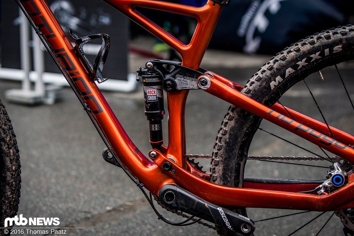

Am No Pogo wird weiterhin auf das Float Link System gesetzt (schwimmende Aufhängung des Dämpfers)
Am No Pogo wird weiterhin auf das Float Link System gesetzt (schwimmende Aufhängung des Dämpfers) - Die Postmount-Bremsaufnahme befindet sich neu direkt im Rahmendreieck auf der Kettenstrebe.
# Am No Pogo wird weiterhin auf das Float Link System gesetzt (schwimmende Aufhängung des Dämpfers) - Die Postmount-Bremsaufnahme befindet sich neu direkt im Rahmendreieck auf der Kettenstrebe.
