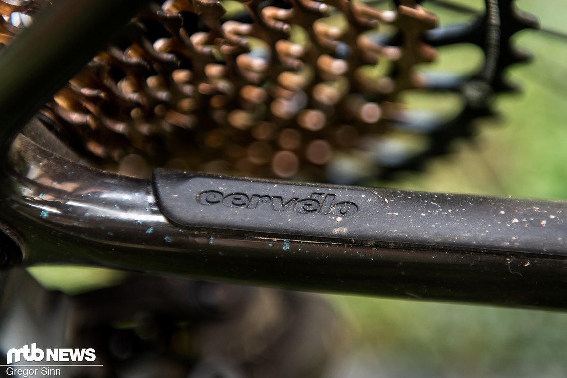

Ohne eigenen Kettenstrebenschutz geht es heutzutage nicht mehr.
# Ohne eigenen Kettenstrebenschutz geht es heutzutage nicht mehr.
