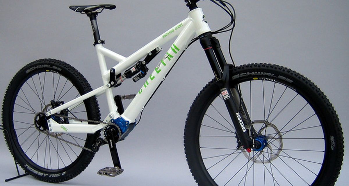

Pinion, Getriebe-Spezialist aus Denkendorf bei Stuttgart, bringt mit der im letzten Jahr vorgestellten P1.18-Getriebeschaltung die wohl spannendste Neuentwicklung für Mountainbikes auf den Markt. Das zentral oberhalb des Tretlagers schwerpunktgünstig positionierte 18-Gang-Getriebe besticht gegenüber herkömmlichen Schaltsystemen durch hervorragende Fahrdynamik und gleichmäßige Gangabstufung.
PinionMountainSpiritAM2
# Pinion MountainSpirit AM2
Rund 40 Radhersteller setzen bereits auf das Pinion-Getriebe. Cheetah Bikes bietet als erster Mountainbike-Produzent das neue System für Modelle aller Laufradgrößen (26“, 27,5“ und 29“) an. Damit deckt Cheetah Bikes mit insgesamt 16 Modellvarianten die Einsatzbereiche Enduro, Allmountain und Tour sowohl mit Full-Suspension- als auch mit Hardtail-Bikes ab.
Das Cheetah-Enduro-Modell Rocker ist zurzeit das einzige Pinion-Hardtail mit 160 Millimetern Federweg am Markt. Es ist somit bestens für härteste Einsatzbedingungen gerüstet. Im Tourensegment gilt das Cheetah Modell ForPleasure 29“ als einziges 120-Millimeter-Federweg-Hardtail mit Pinion-Getriebe. Das ForPleasure unterstreicht damit seine herausragenden Qualitäten als anspruchsvolles Alpencross-Hardtail – in der Vergangenheit bereits durch diverse Fachpresse-Tests attestiert.
PinionAlpencrossForPleasure
# PinionAlpencrossForPleasure
Ebenfalls eine Marktbesonderheit: In der Full-Suspension-Klasse bietet die Bike-Manufaktur aus Gingen am Fuß der Schwäbischen Alb momentan als erster und einziger Hersteller vollgefederte 29-Zoll-Touren- und Allmountain-Bikes (120 bzw. 140 Millimetern Federweg) mit neuem Pinion-Getriebe. Insbesondere im Allmountain-Segment gilt diese Kombination aus Wartungsarmut und Fahrdynamik zukunftsweisend.
Die Kooperation der beiden Spezialisten Cheetah Bikes und Pinion fußt nicht nur auf der räumlichen Nähe der beiden schwäbischen Unternehmen. Getriebe-Räder haben bei Cheetah Bikes bereits eine längere Tradition. Die schwäbische Radmanufaktur zählt zu einem der ersten Anbieter von Mountainbikes mit Getriebeschaltung (Rohloff Speedhub seit 1999).
Generelle Vorteile von Getriebeschaltungen: sehr wartungsarm, robust und zuverlässig auch bei Einsatz in Schlamm und schwerem Gelände mit Steinschlagrisiko. Mit den Getriebe-Experten von Pinion hat Cheetah Bikes passende Partner gefunden, um das Anforderungsprofil, Dauerhaltbarkeit und Fahrdynamik miteinander zu verbinden, technisch optimal umsetzen zu können. Pinion-Getriebe bieten eine Übersetzungsbandbreite von mehr als 600 Prozent und somit mehr als übliche Ketten- oder Nabenschaltungen.
