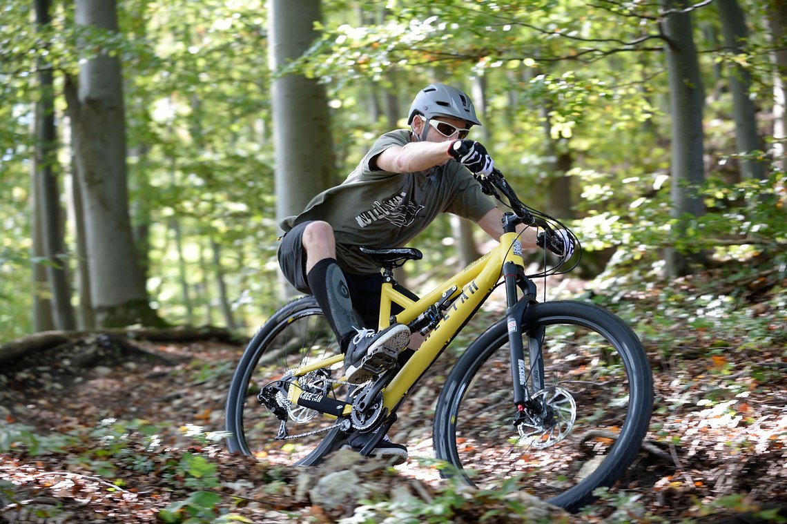

... soll für mehr Traktion am Vorderrad sorgen ...
... und gleichzeitig viel Federweg (170 mm) für Reserven am Heck ermöglichen
So will man Gewicht, Wendigkeit und Agilität eines AllMountains ...
... mit den Reserven eines Freeriders kombinieren
Cheetah Bikes hat ein neues Enduro im Programm – das MountainSpirit 29“.
 Besonderheit: vorne 29“-Laufrad und 160 mm Federweg, hinten 27.5“-Laufrad und 170 mm Federweg. Alle weiteren Informationen gibt es in der Pressemitteilung:
Die Kombination 29“/27.5“ entspricht genau meiner Vorstellung eines modernen Endurobikes. Es fühlt sich an wie ein Freerider mit dem Gewicht, der Wendigkeit und Agilität eines AllMountain-Bikes!
“ Cheetah Bike-Konstrukteur Michael Herrlinger
Auszug Veröffentlichung „Spyshot 2015
Manchmal hilft ein Blick über den Tellerrand: Motorrad-Enduros und Motocross-Maschinen funktionieren seit jeher mit unterschiedlichen Laufradgrößen. Vorne ein Rad mit großem Durchmesser, um nicht zu schnell „aufzuschwimmen“ und auf losem Grund sicher zu führen sowie Bodenwellen besser schlucken zu können. Hinten ein kleines Rad, das einerseits die Kraft besser übertragen kann (Traktion) und außerdem für ausreichend Steifigkeit und bessere Wendigkeit sorgt. Auch im Motorradbereich hat man in den Jahrzehnten der Entwicklung mit verschiedenen Radgrößen experimentiert – aber „vorne groß/hinten klein“, das wurde nie in Frage gestellt.
Das neue Cheetah MountainSpirit
# Das neue Cheetah MountainSpirit - vorne 29", hinten 650B
Das große Vorderrad kann aufgrund des größeren Radius Hindernisse leichter überrollen und führt deutlich spurstabiler über schlammigen und weichsandigen Untergrund. Und durch das 27.5“-Hinterrad können wir hinten 170 mm „Endurofederweg“ ermöglichen. Derart gute Downhillreserven wären bauartbedingt mit einem 29-Zöller hinten kaum zu realisieren.
Technische Details
  • Oversized Steuerrohr mit integriertem Cheetah Steuersatz.
Sehr hohe Lenkkopfsteifigkeit.  Großdimensionierte Lager in separatem Gehäuse – lange Haltbarkeit. Die niedrige Bauhöhe schafft einen tiefen Schwerpunkt – man sitzt “im Bike”
  • Kleines Hauptrahmendreieck für sehr hohe Rahmensteifigkeit
  • Die tiefliegende Kinematik sorgt für einen niedrigen Schwerpunkt
  • Mit einem Sitzwinkel von 74 Grad dynamischere Beschleunigung und mehr Druck auf den Pedalen – auch längere Abschnitte mit vielen Höhenmetern sind locker zu bewältigen
  • Ein flacher Lenkwinkel von 64,5 Grad sorgt für eine hohe Laufruhe
  • Hinterbau mit neutraler Kinematik – dadurch sehr gute Traktion und Klettereigenschaften; nahezu wippfreies Fahren auch ohne Plattform-Dämpfersystem
  • Reifenfreiheit bis max. 2.5“
  • Gesamtgewicht bei Rahmengröße M (ohne Pedale) ab 13,5 kg
  • Preis Komplettbike ab 2.049,- EUR.
Im Webshop lassen sich mit dem Bike-Konfigurator Wunschbikes mit individueller Ausstattung und Wunschfarbe zusammenstellen
  • Erhältliche Rahmengröße S, M und L
