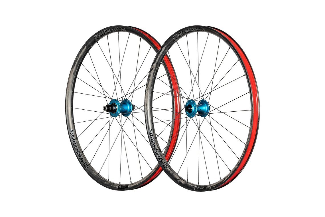

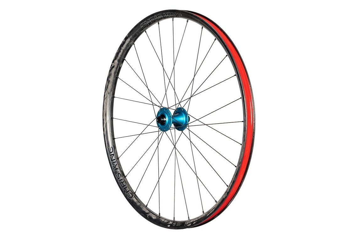

Chris King MTN30 FusionFiber MTB-Laufradsatz - durch eine neuartige Fertigung in einem Nylonfaser-Bindungsprozess sollen die Carbonfelgen zu 100 % recycelbar sein. Es gibt sie in 29" und 27,5" ausschließlich als Laufradsatz ab 2.999,99 € (UVP).

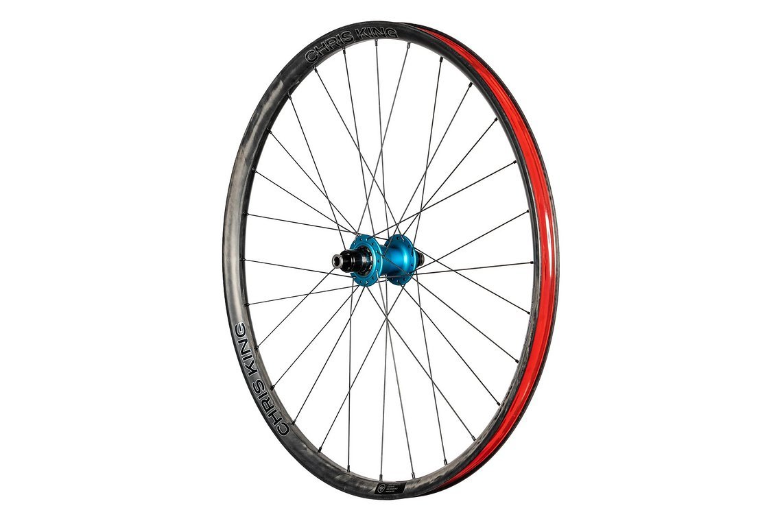

491 Gramm in 29"

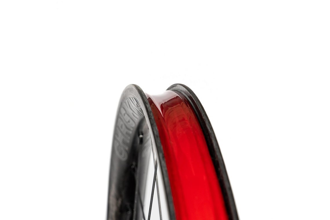

491 Gramm in 29" - mehr sollen die Felgen nicht auf die Waage bringen. Mit 29 mm Maulbreite sollen sich zudem Pneus von 2,3" bis 2,6" Breite aufziehen lassen.

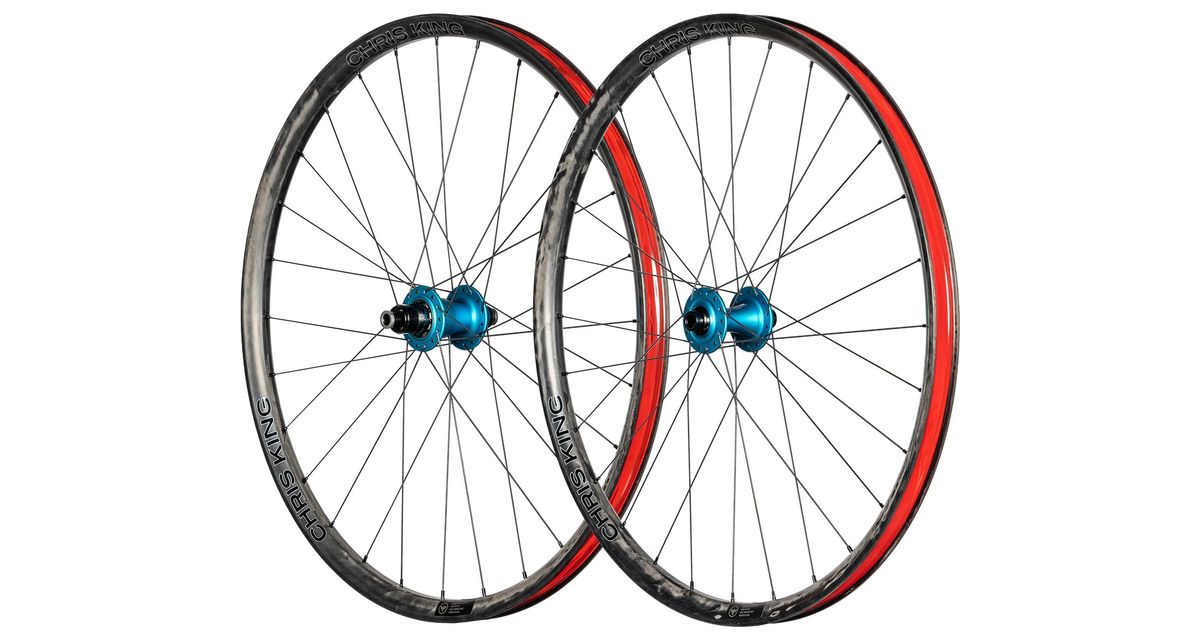

Chris King GRD23 FusionFiber
Chris King GRD23 FusionFiber - neben dem Mountainbike hat Chris King bei der neuen Fertigungsmethode auch das Gravel-Bike im Blick. Der Laufradsatz ist ab 3.199,99 € (UVP) zu haben.
FusionFiber statt Epoxidharz – mit dem neuen MTB-Laufradsatz MTN30 FusionFiber setzt der amerikanische Komponentenhersteller Chris King auf eine neue Fertigung bei den Felgen. Größter Vorteil dabei – die Felgen sollen zu 100 % recycelbar sein und gehen damit ein Problem an, mit dem Carbon immer noch zu kämpfen hat. Die Infos zu den neuen Laufrädern gibts hier.
Chris King MTN30 FusionFiber-Laufradsatz: Infos und Preise
Mit den neuen MTN30 FusionFiber MTB-Laufrädern setzt Chris King bei den Felgen auf eine neue Art der Fertigung von Carbon-Laufrädern. Anstatt auf Epoxidharz wie bei einem klassischen Carbon-Laufrad setzen die MTN30 auf einen Nylonfaser-Bindungsprozess. Vorteil hierbei – die Laufräder sollen laut Chris King zu 100 % recycelbar sein. Angeboten werden die Laufradsätze in den zwei Größen 29″ und 27,5″, oder gemischt als Mullet-Option (29″/27,5″). Die Naben können in unterschiedlichen Farben geordert werden, zudem werden die Lager wahlweise in Stahl oder Keramik angeboten.

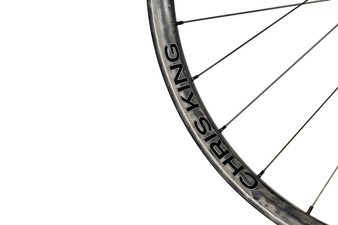

Mit dem Nylonfaser-Bindungsprozess möchte der amerikanische Hersteller nicht nur ein Produkt anbieten, dass zu 100 % recycelbar ist, sondern das auch im Entstehungsprozess deutlich weniger Schadstoffe produzieren soll als eine klassische Felge aus Carbon mit Epoxid-Fertigung. So gibt Chris King an, dass bei der Produktion weder Kohlenstaub-Rückstände noch Emissionen anfallen und zudem nur ein Drittel des Stroms gebraucht würde. Dazu kommt, dass der Laufradsatz komplett in den USA produziert wird.
491 Gramm in 29"
# 491 Gramm in 29" - mehr sollen die Felgen nicht auf die Waage bringen. Mit 29 mm Maulbreite sollen sich zudem Pneus von 2,3" bis 2,6" Breite aufziehen lassen.
Die Felge an sich soll zudem nachgiebiger sein als eine klassische Carbon-Felge. Sie bringt dabei ca. 491 g in 29″ auf die Waage, der komplette Laufradsatz kommt auf etwa 1.765 g laut Hersteller. Die Naben können in unterschiedlichen Farben gewählt werden, für eine Two-Tone-Variante ist dabei ein Aufpreis von 40 € fällig. Auch bei der Wahl der Lager darf man sich zwischen Stahl und Keramik entscheiden, wobei Chris King für die Keramik-Version 100 € mehr verlangt. Wer auf einen Eigenbau mit der neuen Felge schielt, wird allerdings enttäuscht: Vorerst hat Chris King nicht vorgesehen, die Felge einzeln zum Kauf anzubieten. So ist nur das Set ab 2.999,99 € (UVP) zu haben.

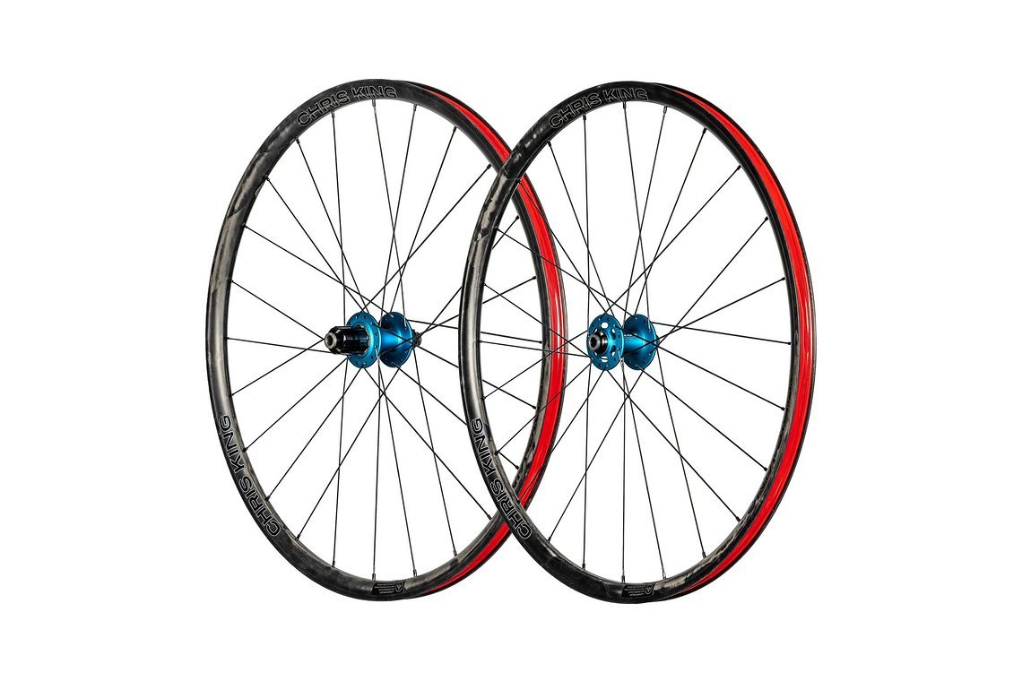

Chris King GRD23 – auch als Gravel-Version erhältlich
Aber nicht nur Mountainbikende, auch Gravel-Freunde dürfen sich auf das neue Laufrad freuen – mit dem GRD23 bietet Chris King die Felge auch als Variante fürs Schotter-Rennrad an. Als 700c-Variante kommen dann nur 24 Speichen zum Einsatz. Das Gewicht für den Laufradsatz beträgt ca. 1468 g, zu haben ist er mit den gleichen Optionen wie das MTN30 ab 3.199,99 € (UVP).
