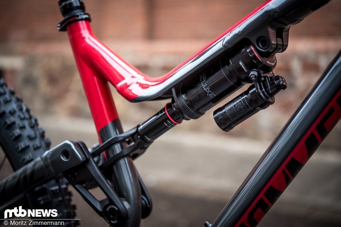

Am Heck setzt Commençal auf einen RockShox Super Deluxe RCT-Dämpfer, der die 160 mm Federweg des Hinterbaus kontrolliert.
# Am Heck setzt Commençal auf einen RockShox Super Deluxe RCT-Dämpfer, der die 160 mm Federweg des Hinterbaus kontrolliert. – An anderen Modellen kommt ein Stahldämpfer zum Einsatz.

Der teilweise ins Oberrohr eingelassene Dämpfer verleiht dem Commençal Meta AM Essential eine schicke und eigenständige Optik.
# Der teilweise ins Oberrohr eingelassene Dämpfer verleiht dem Commençal Meta AM Essential eine schicke und eigenständige Optik.

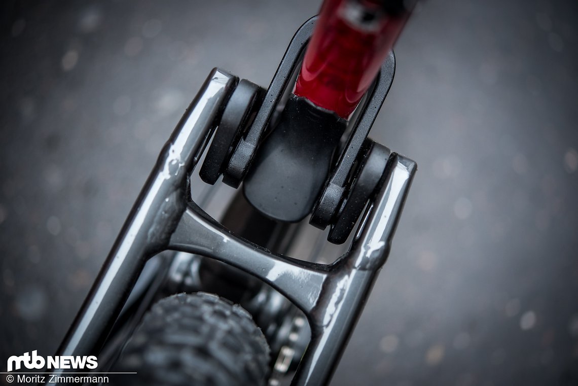

Beim Hinterbau handelt es sich um einen abgestützen Eingelenker. Der ins Oberrohr integrierte Dämpfer wird mittels Umlenkwippe angelenkt – um das Sitzrohr zu umgehen, kommt eine Dämpferverlängerung zum Einsatz. Der Hinterbau harmoniert gleichermaßen mit Stahl- und Luftdämpfern. Um die Performance und vor allem die Haltbarkeit zu verbessern, verbauen die Andorraner hochwertige Enduro-Kugellager an allen Lagerpunkten. Außerdem schützt ein kleiner Fender die exponierten Gelenke an der Umlenkwippe vor Matschbeschuss. Derlei kleine Details lassen das Bikenerd-Herz höher schlagen und verlängern die Serviceintervalle gut gemacht!
Ein minimalistischer Fender schützt die Lager im Umlenkhebel vor Matschbeschuss.
# Ein minimalistischer Fender schützt die Lager im Umlenkhebel vor Matschbeschuss.
