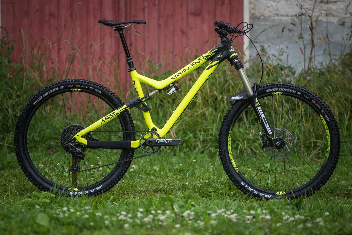

Das Commençal Meta ist seit jeher der Allrounder im Programm des kleinen Unternehmens aus Andorra. Ende Juli ist nun das vollständig überarbeitete Commençal Meta V4 vorgestellt worden, das sich mit reduziertem Gewicht, progressiverer Kinematik und besserer Antriebsneutralität besonders an die Enduro-Fahrer richtet, die sich ihre Höhenmeter vor der Vernichtung selbst erarbeiten. Alle wichtigen Informationen und Bilder zum neuen Bike haben wir in diesem Artikel für euch zusammengefasst.
Commencal Meta AM (V4) 2015
In aller Kürze
Commencal hat das Meta AM in der vierten Generation grundlegend überarbeitet und präsentiert für 2015 einen neuen Hinterbau, der 150mm Federweg zur Verfügung stellt. Die erhöhte Progression und die angepasste Raderhebungskurve der Kinematik sollen dafür sorgen, dass das Rad besser zu pedalieren ist und bergab eine bessere Federungsperformance zeigt. Die Geometrie ist moderat auf die neuen 650b-Laufräder angepasst worden und das Gewicht des Rahmens konnte um ca. 500g gegenüber dem Vorgängermodell gesenkt werden.
Zur Markteinführung wird es vier Ausstattungsoptionen für die Kompletträder geben, wobei eine davon das neue Commencal À La Carte-Programm ist, im Rahmen dessen die Ausstattung individuell konfiguriert werden kann.
Im Detail
Konzept
Commençal definiert ein Enduro als ein Downhill-Bike, das zu klettern gelernt hat. Die erste Version des META ist im Jahr 2005 das META 5 gewesen, das durch das META 6 abgelöst worden ist – diese zweite Version ist dabei das gewesen, was wir heute gemeinhin als Enduro bezeichnen. Mit vom Lenker verstellbarer Sattelstütze, flacherem Lenkwinkel und einer 160mm Federgabel hat es viel gemein mit dem, was heute im Trend ist. Wie deutlich der Schritt zu den aktuellen Enduros dennoch ist, zeigt sich bei der dritten Version – ein steiler Sitzwinkel und nochmals flachere Lenkwinkel sind es, die das Enduro so vielseitig machen. Gleichzeitig sind die Radstände gewachsen, ein Trend, der mit der vierten Version eingefangen worden ist.

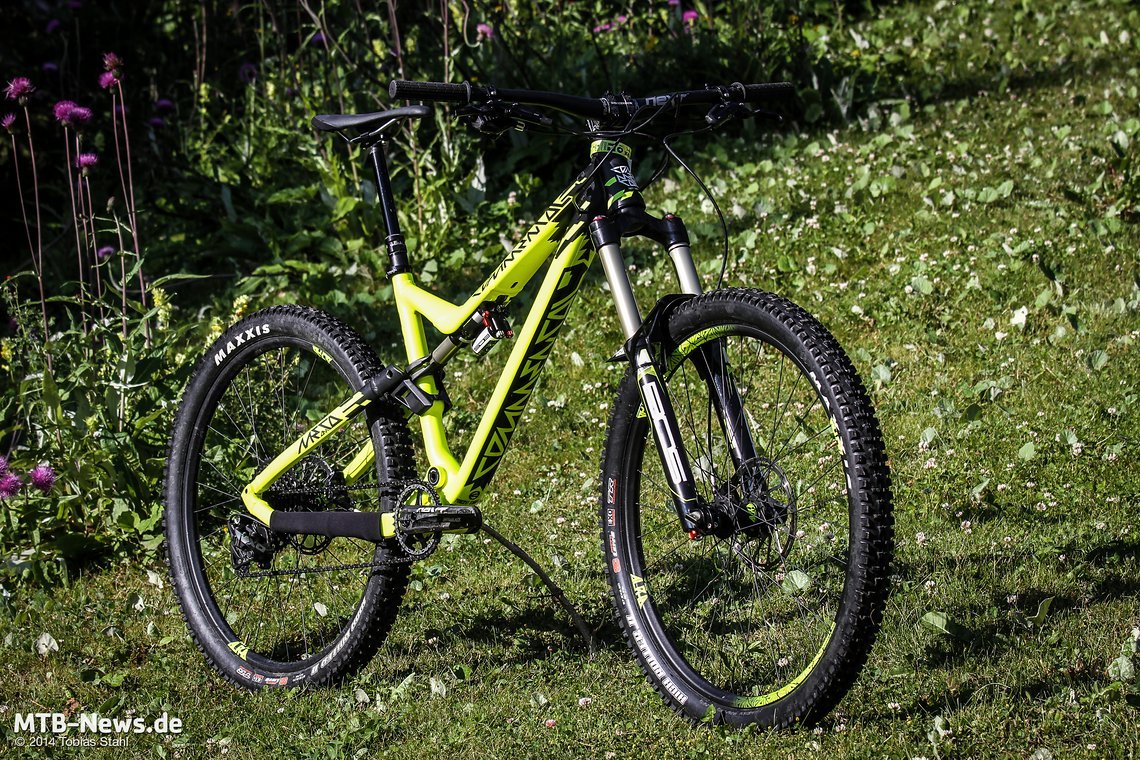

Das neu vorgestellte Meta V4 basiert auf seinen diversen Vorgängern und trägt insbesondere die Gene des Meta V3 in sich, doch soll es einige Unzulänglichkeiten dieses bei Abfahrern besonders beliebten Bikes ausbessern und so das Gesamtpaket noch attraktiver machen. Im Lastenheft hat Commencal für das Meta V4 die folgenden Punkte aufgeführt: Verbesserung der Gesamtleistung, Verbesserung der Pedalierbarkeit, bessere Zugänglichkeit des Dämpfers, Beibehaltung der Downhill-Performance und Zuverlässigkeit und Vertiefung der Firmen-DNA basierend auf „fun, performance und aesthetic“.

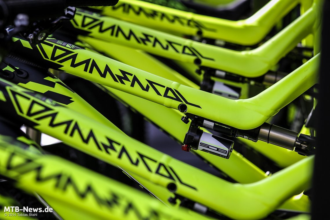

Um diese Ziele zu erreichen ist kein Teil des Rahmens unangetastet geblieben und bereits auf den ersten Blick zeigt sich, dass für die Erreichung der Anforderungen ein grundsätzlich neues Design entwickelt worden ist. Größere 650b-Laufräder, eine geänderte Hinterbaukinematik mit einem unter dem Oberrohr versteckten Dämpfer sowie verbesserte Rohrsätze sind die Zutaten für das neue Bike gewesen, das dem Trend entsprechend konsequent auf die Verwendung eines 1×11-fach Antriebs ausgelegt ist.

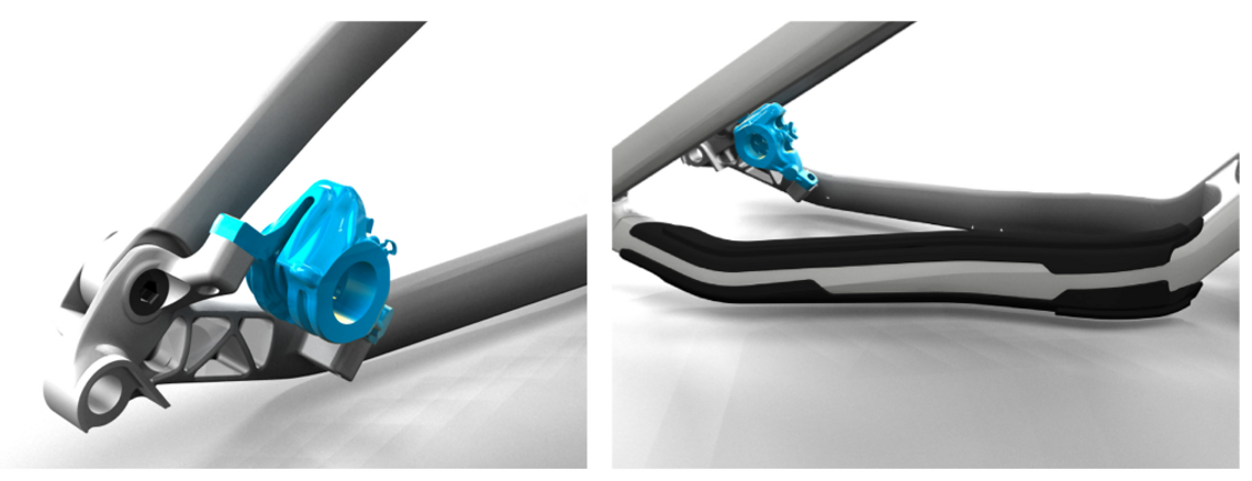

Wer den Rahmen mit 2-fach Antrieb kauft, muss den Umwerfer über eine zusätzliche Schelle montieren. So bleibt der Look des Sitzrohres clean und eine komplizierte Lösung an der Kettenstrebe entfällt. Das Commencal damit grundsätzlich auf dem richtigen Weg ist, zeigt die aktuelle Abstimmung zum ICB 2.0 – der Umwerfer wird nur von einer Minderheit gefordert und 50% wünschen sich an ihrem Rad einen 1×11-fach Antrieb.

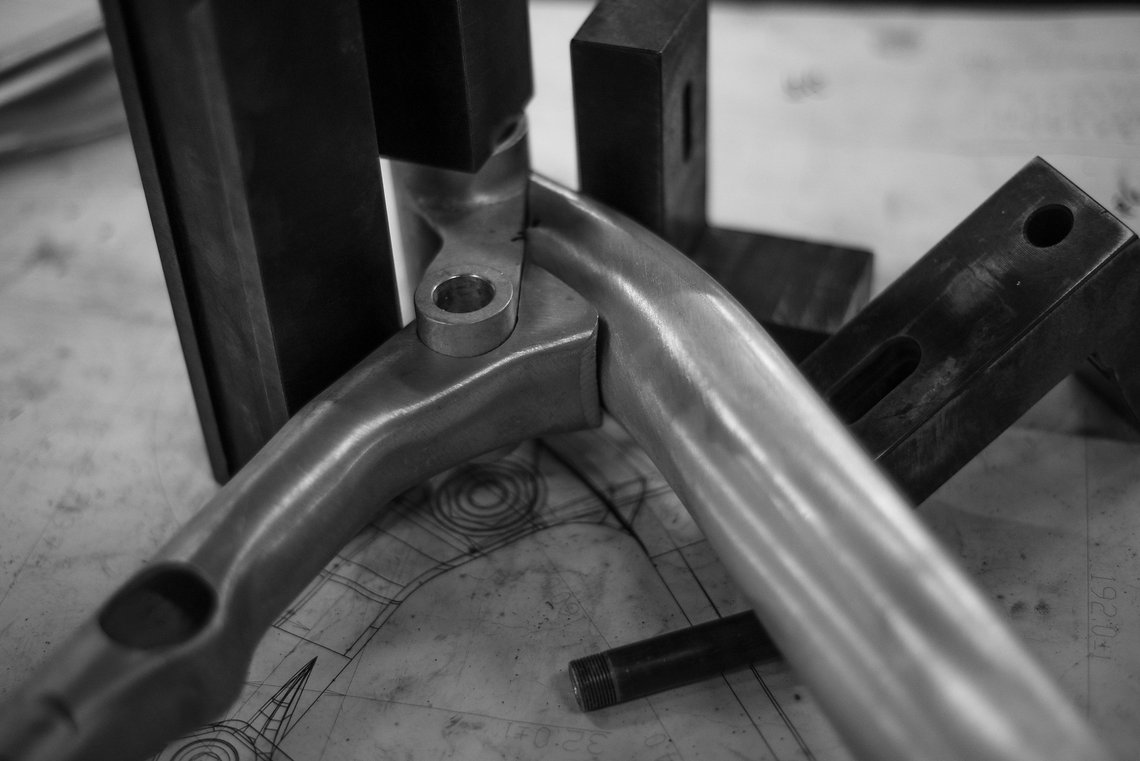

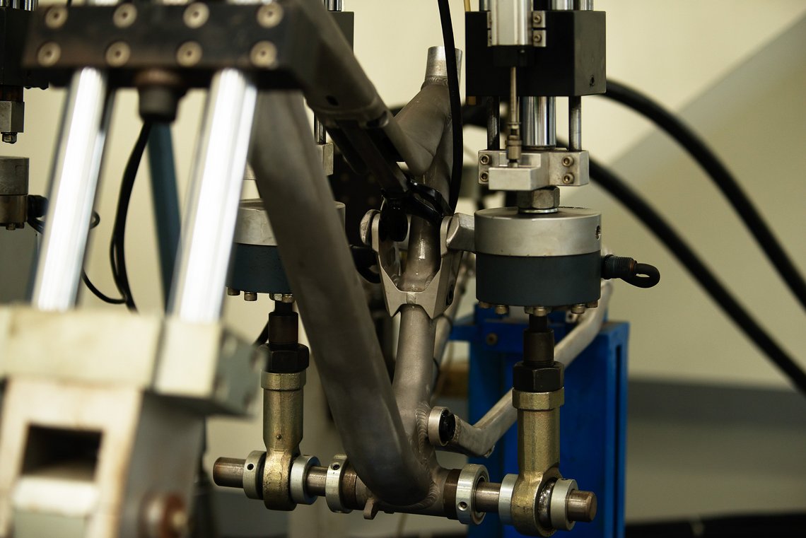

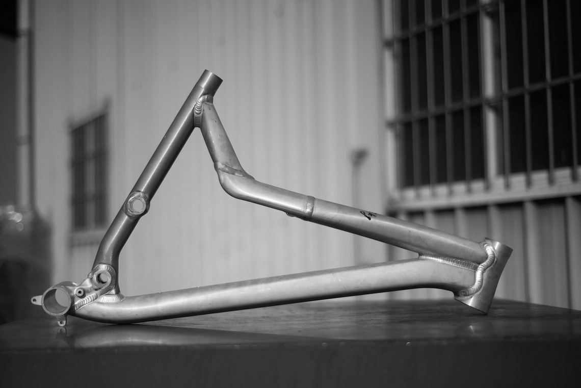

Während das bewährte Meta V3 mit 3,5kg Rahmengewicht sogar schwerer als das ICB 1.0 gewesen ist, soll das neue V4 über 500g abgespeckt haben und nun bei 3kg Rahmengewicht liegen. Möglich wird diese Erleichterung durch neue Rohrsätze und den grundsätzlich geänderten Hinterbau, der jedoch ein komplexes, aus drei Teilen gefertigtes Oberrohr erforderlich macht. Es nimmt den Dämpfer in einer großen Tasche auf und spannt sich dafür relativ breit zwischen den Beinen. Der Vorteil soll sein, dass die Krafteinleitung in idealer Weise erfolgen kann und die Überstandshöhe über dem Rahmen minimiert wird. Trotz der Gewichtseinsparungen soll das Commençal Meta AM eine sehr überzeugende Steifigkeit bieten, die so hoch liegt, dass der Rahmen präzise und effizient gesteuert und beschleunigt werden kann aber gleichzeitig flexibel genug ist, um Traktion aufzubauen und störende Schwingungen zu dämpfen. Von Seiten der Entwickler wird hier klar kommuniziert, dass ein Bike auch zu steif sein kann und in diesem Fall Traktion und Sicherheit kostet.

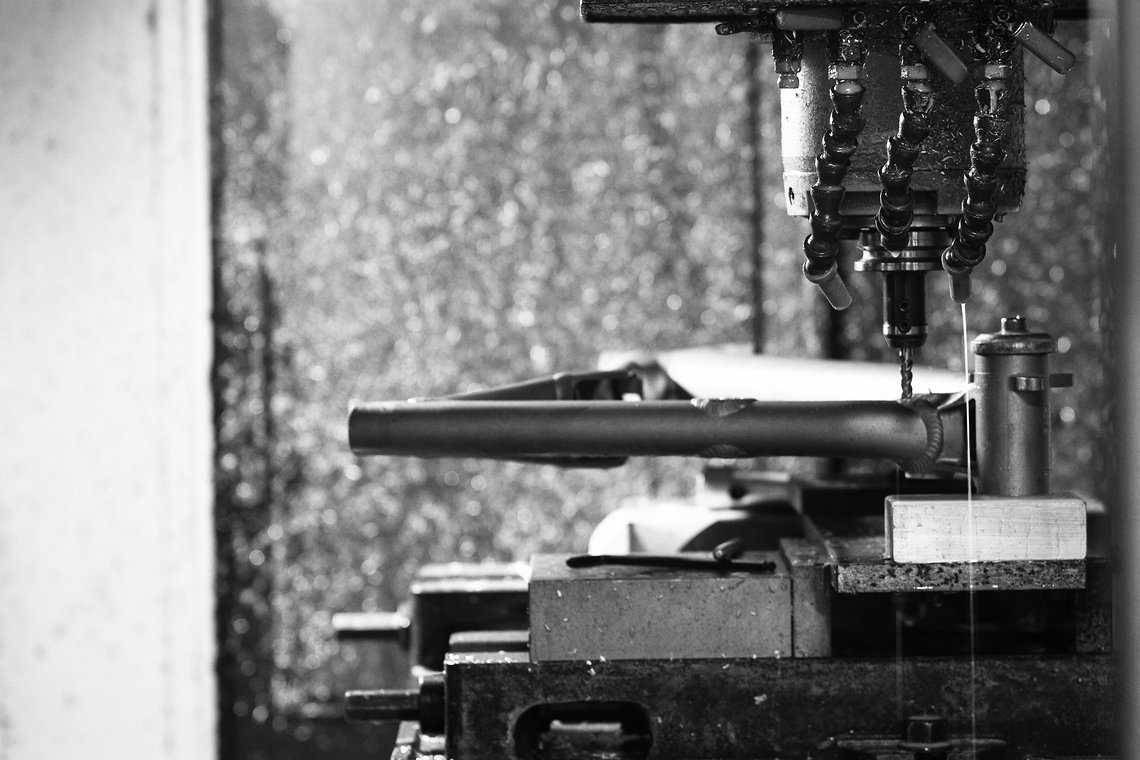

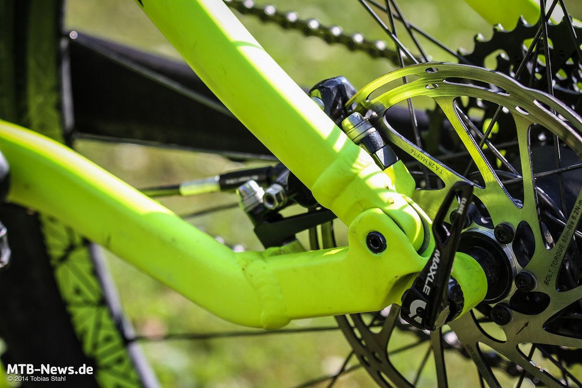

Gefertigt wird das neue Meta AM aus einem 6066 T4 + T6 Aluminium-Rohrsatz, der dreifach konifiziert und geschmiedet wird. So soll bei reduziertem Gewicht die gewohnte Haltbarkeit garantiert werden können. Eine Besonderheit der Fertigung ist, dass Commençal die Drehpunkte erst nach dem Schweißen planen lässt. So soll der Rahmen möglichst leichtgängig laufen und mit minimalen Toleranzen arbeiten können, was der Hinterbau-Performance zu Gute kommen soll. Durch die Überarbeitung sind auch kleine Details wie die Ausfallenden oder der Kettenstrebenschutz optimiert worden. So befindet sich die Post Mount-Aufnahme der hinteren Scheibenbremse nun kompakt in die Kettenstrebe integriert und spart so Gewicht, während der Schutz des Bremssattels verbessert wird. Die insgesamt integriert verlaufende Kabelführung wird aus der Kettenstrebe hinaus und unter einen neu entwickelten Kettenstrebenschutz verlegt, wodurch die Wartung vereinfacht werden soll. So sei es bislang teilweise schwer gewesen, den Zug durch die Kettenstrebe zu fädeln.
In der Summe der Entwicklungen soll das Meta V4 das V3 in jeder Hinsicht übertrumpfen – und insbesondere bergauf eine deutlich bessere Leistung an den Tag legen. Hier erklärt sich dann auch, warum es beim Namen Meta AM geblieben ist: Unter All-Mountain versteht man bei Commencal das eine Rad, das in allen Situationen funktioniert und eine überzeugende Leistung liefert. Das eine Rad für alle Trails – bergauf und bergab – und für alle Tage. In letzter Konsequenz könne man, so Firmengründer Max Commencal, das neue Meta AM als einziges Rad in die Garage stellen und jeden Tag Spaß haben. Nach vielen Jahren der Differenzierung und Diversifikation der Bikes soll es mit diesem Bike nun wieder auf den Kern des Sports zurück gehen – zumindest für die, die das wollen.

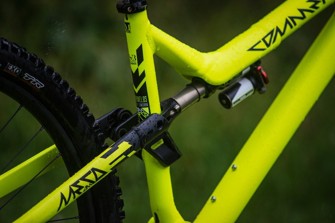

Hinterbau

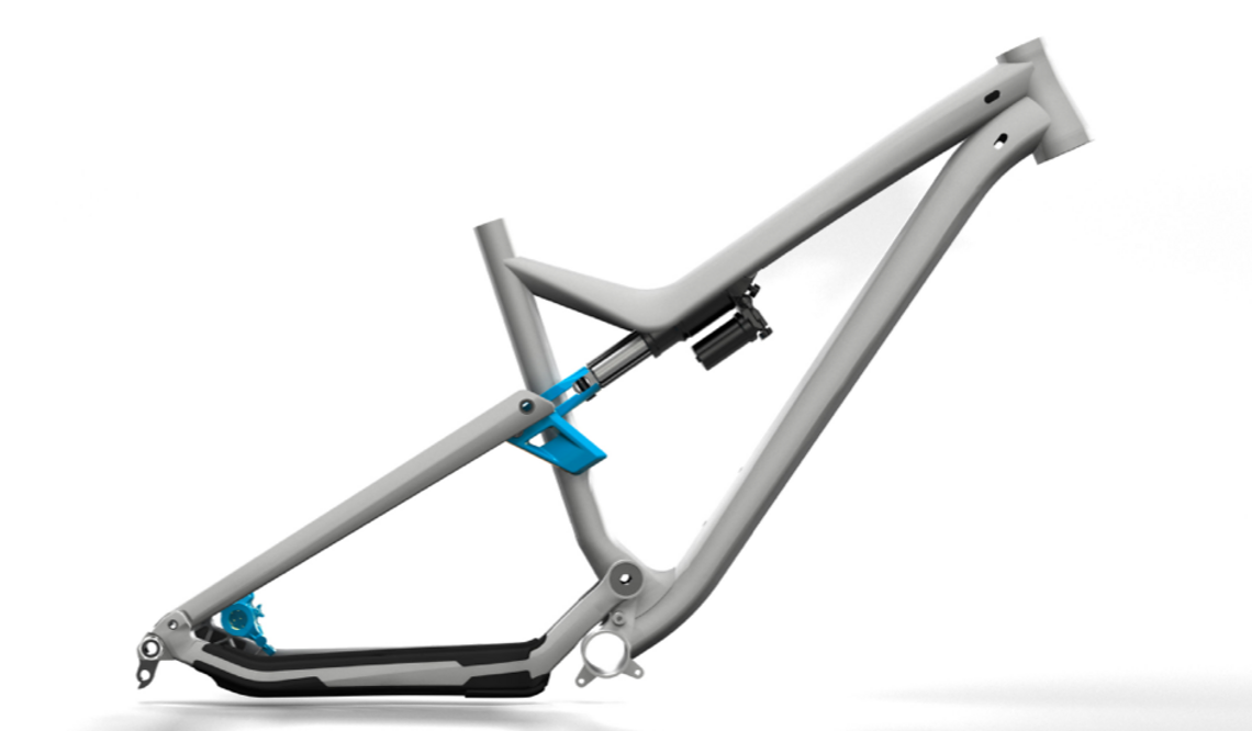

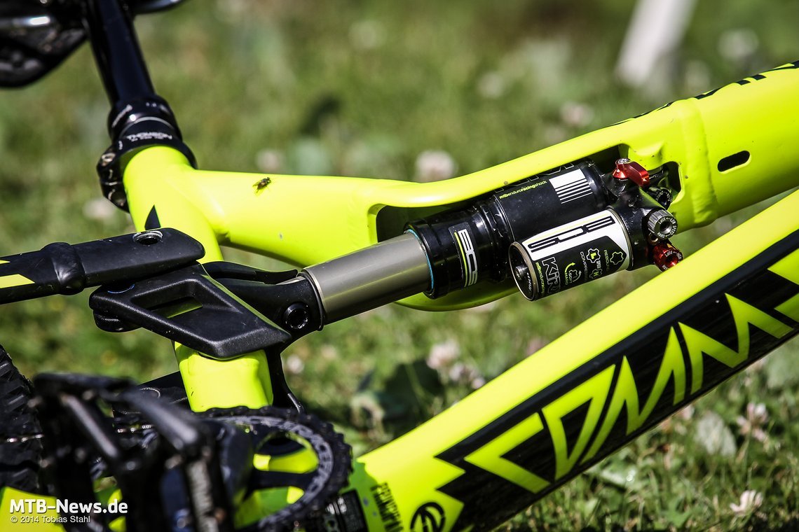

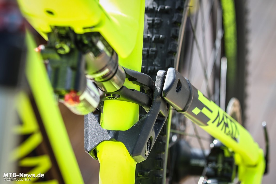

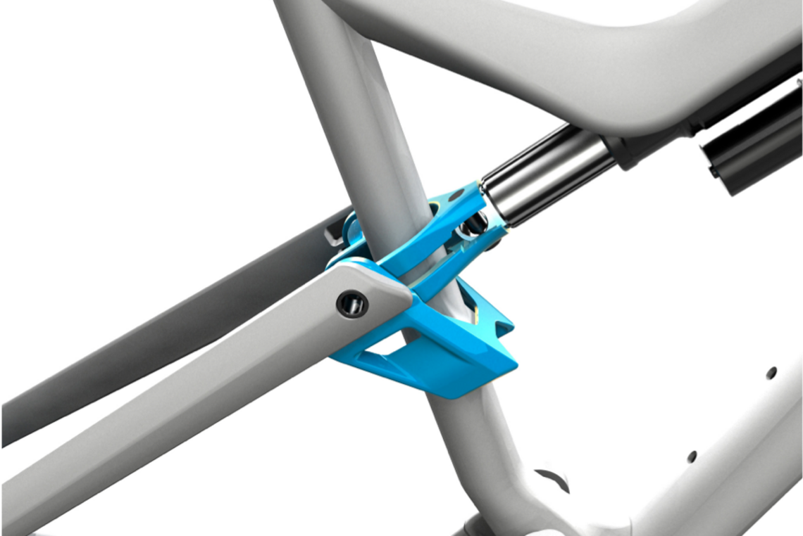

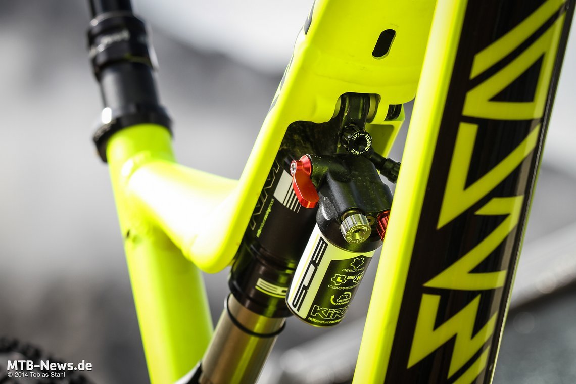

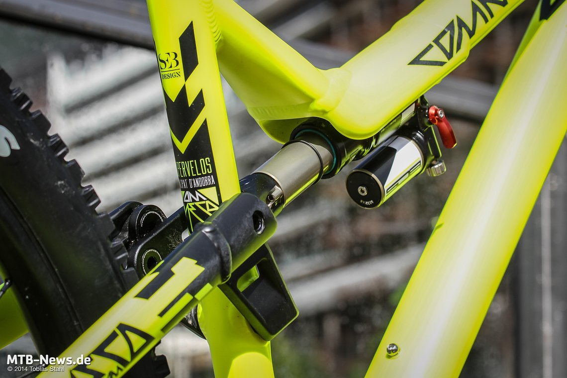

Der Schlüssel zur Erreichung der oben genannten Ziele ist der Hinterbau am Meta V4 gewesen. Während das Grundprinzip eines eingelenkigen Hinterbaus mit mehrgelenkiger Abstützung unangetastet geblieben ist, verzichtet das V4 auf die komplizierte und kompakte Kinematik des V3 mit im Sitzrohr schwimmend aufgehängtem Dämpfer und setzt auf ein leichteres, schlankeres System, bei dem der Dämpfer über eine Umlenkung angesteuert und unter dem ausgehöhlten Oberrohr montiert wird. Zur Umgehung des Sitzrohres wird ähnlich wie bei Specialized eine Dämpferverlängerung montiert, doch in diesem Fall ist sie mit Seriendämpfern kompatibel und ermöglicht so den einfachen Tausch oder ein Upgrade des Federbeins.

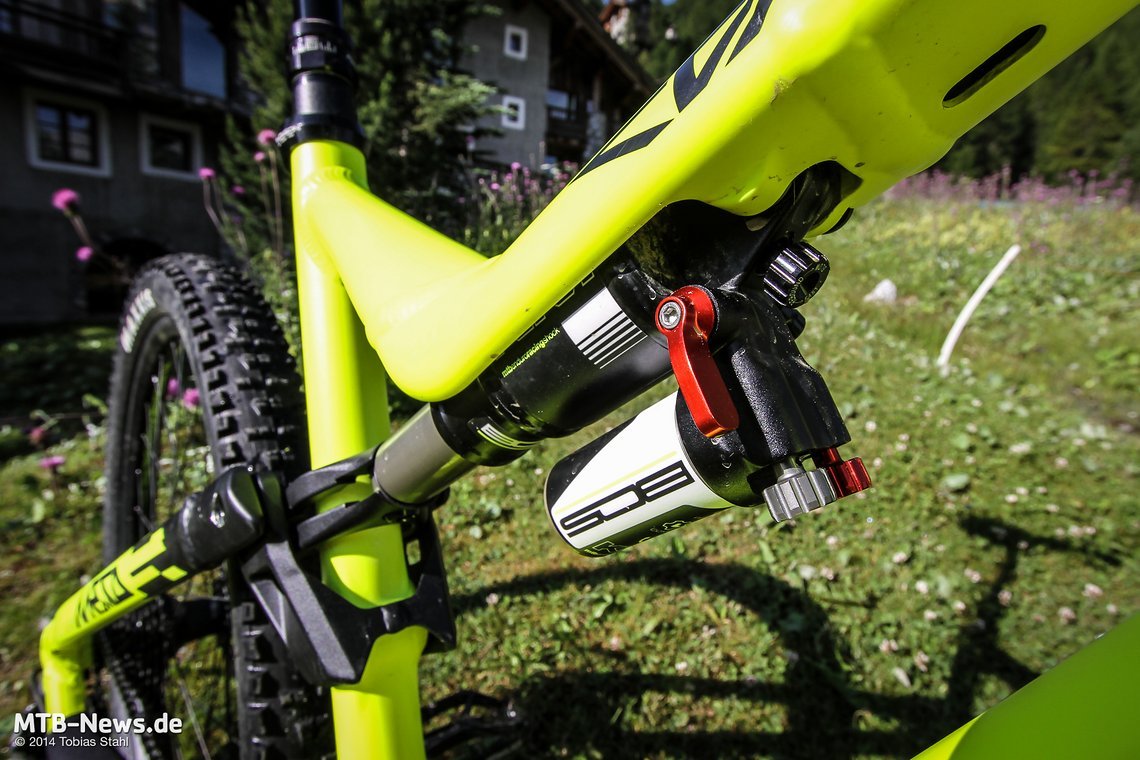

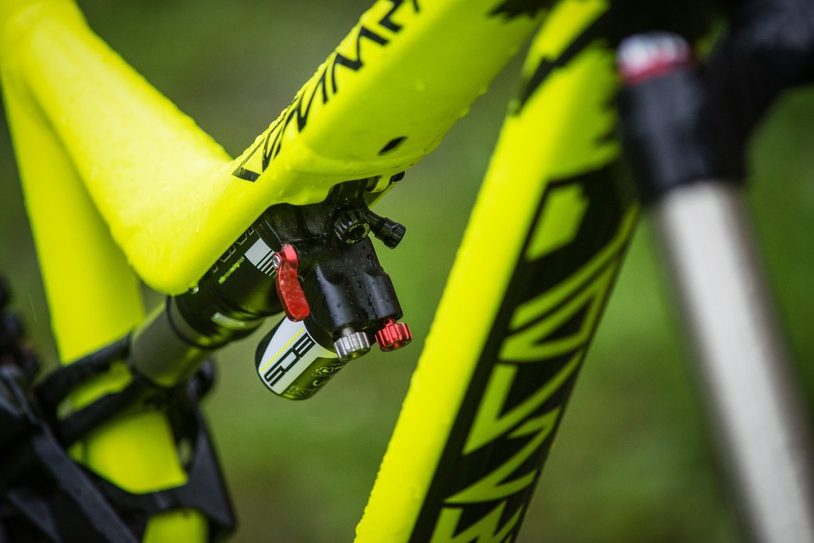

Ein Nachteil der neuen Positionierung des Dämpfers ist, dass großvolumige Dämpfer wie etwa ein Cane Creek Double Barrel Air CS [Test] oder ein RockShox Vivid Air nicht montiert werden können. Hierzu ist der Platz zu knapp. Bei Commencal ist man sich jedoch sicher, dass die angebotenen Optionen mit RockShox Monarch Plus und optional einem BOS KIRK mehr als ausreichen, um dem Meta AM sein volles Abfahrtspotential zu entlocken.

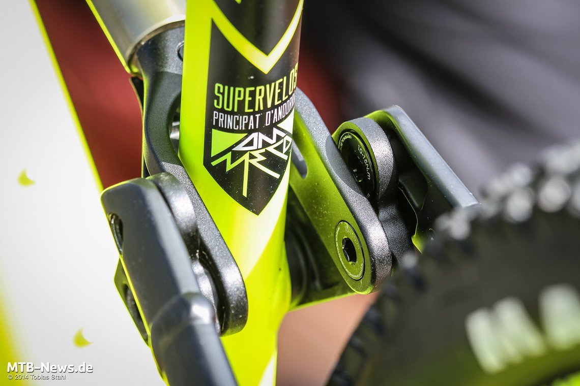

Durch eine neue Positionierung der Drehpunkte und Hebelverhältnisse soll der Hinterbau des neuen META AM deutlich progressiver ausfallen, als der des Vorgängermodells. So soll weniger Federweg verschenkt werden und trotz eines besseren Ansprechverhaltens für beste Traktion im Endeffekt die selbe Durchschlagsicherheit erreicht werden. Gleichzeitig soll so die Pedalierbarkeit positiv beeinflusst worden sein.

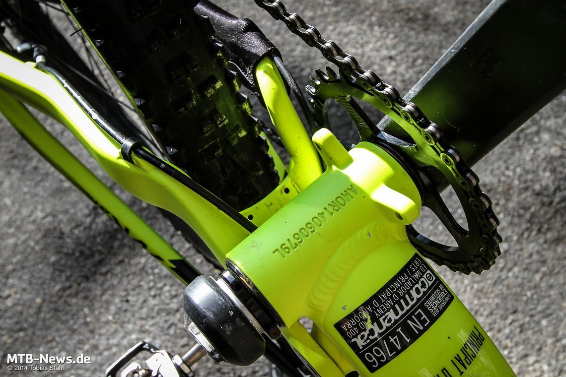

Ein besonderes Augenmerk hat auf der Positionierung des Hauptlagers gelegen: Eine optimale Raderhebungskurve erfordert einen höher gelegten Drehpunkt, während die Antriebseffizienz eine Anpassung von Drehpunktlage und Kettenblattgröße erfordert. In Anbetracht der bei 650b erforderlichen Absenkung des Innenlagers hat man bei Commencal hier einen Kompromiss gefunden, der einen sehr neutralen Antrieb mit einer zumindest anfänglich nach hinten weisenden Raderhebungskurve kombiniert. Der Verzicht auf einen Umwerfer und die Konzentration auf 1-fach Antriebe haben hier viele Freiheiten geschaffen, um den Drehpunkt möglichst frei positionieren zu können.

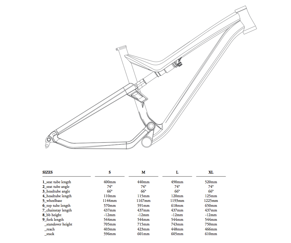

Geometrie
Die bewährte Geometrie des META V3 ist für das V4 moderat angepasst worden und basiert auf den neuen 27,5“ Laufrädern. Der Lenkwinkel bleibt bei 66°, was gegenwärtig das gängige Maß für Enduros zu sein scheint und verhindert, dass der Radstand trotz gewachsener Oberrohrlängen zu groß wird. Der effektive Sitzwinkel ist mit 74° gewohnt steil gewählt, so dass das Rad bergauf den Fahrer weit genug vorne positioniert. Dank der absenkbaren Teleskopsattelstützen gibt es im Downhill dennoch keine Probleme mit dem Sattel, der entsprechend weit nach vorne wandert.
Die Innenlagerabsenkung fällt mit 12mm relativ moderat aus, während die Reach-Werte im Bereich von 403mm (S) bis 466mm (XL) relativ lang ausfallen. Im direkten Vergleich mit den zuletzt gezeigten, besonders langen Geometrien von Orange, Canyon oder Mondraker sind diese Werte jedoch fast schon wieder moderat. Die entsprechenden Radstände reichen von 1144mm bis 1225mm. Im Gegensatz zu anderen Enduros setzt Commencal auf relativ lange Kettenstreben: 437mm messen sie im uneingefederten Zustand.
Alle relevanten Geometriemaße für die vier Rahmengrößen von S bis XL sind in der folgenden Grafik dargestellt:

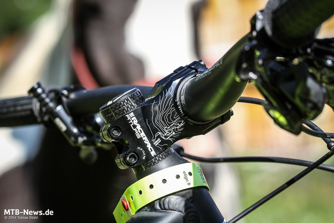

Die Geometrie des Meta V4 ist auf die Verwendung mit 150 bis 160mm Gabelfederweg ausgelegt und soll ihre optimale Leistungsfähigkeit in Kombination mit 50–60mm langen Vorbauten bringen. So soll gewährleistet sein, dass das Rad bergauf eine gute Krafteinleitung ermöglicht und viel Druck auf dem Vorderrad lastet. Team-Fahrer Pierre Edouard Ferry empfiehlt all jenen, die es vornehmlich auf die Abfahrt abgesehen haben, das Rad eventuell eine Nummer größer zu kaufen und einen 30mm Vorbau zu montieren.
