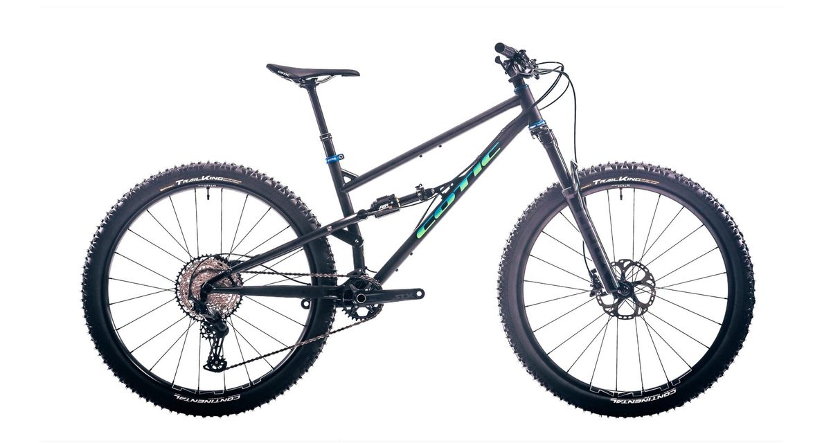

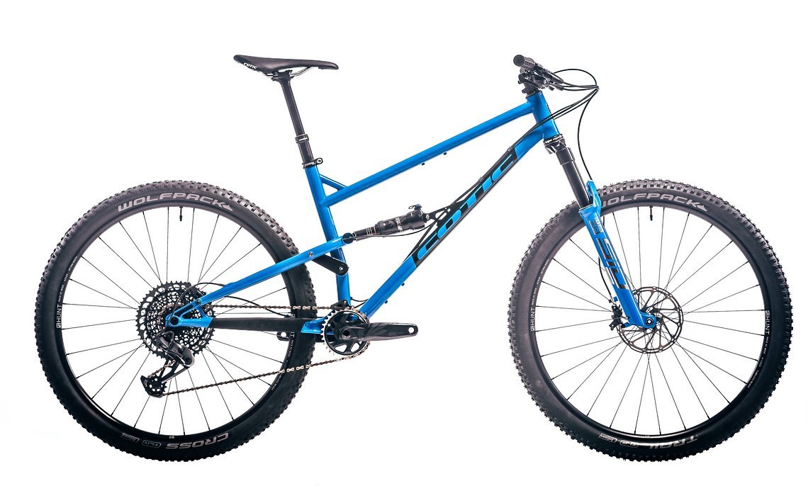

Das neue Cotic FlareMax Gen4
Das neue Cotic FlareMax Gen4 - gegenüber dem Gen3 hat sich am Down-Country-Bike wenig verändert.

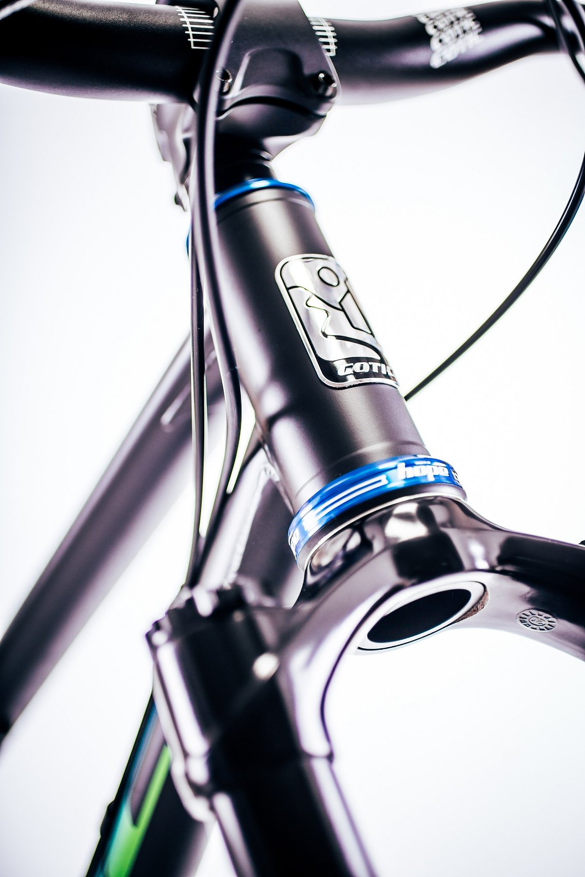

853 Reynolds-Stahl
853 Reynolds-Stahl - zumindest das Unterrohr besteht aus dem edlen Werkstoff.

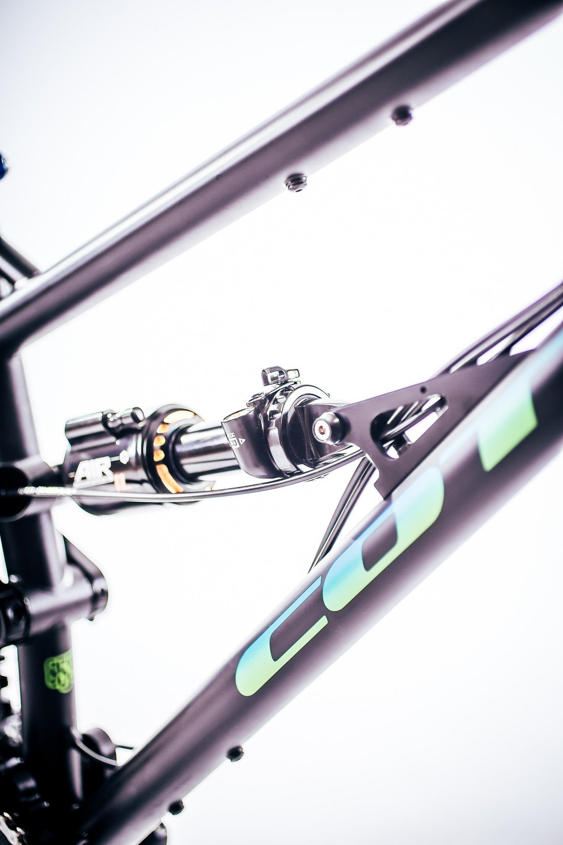

Der Hinterbau generiert 125 mm Federweg und ist eher progressiv ausgelegt.

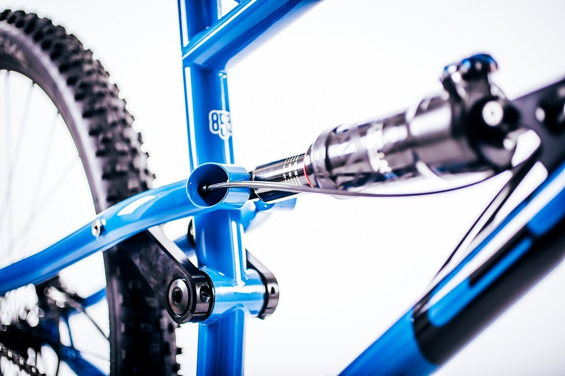

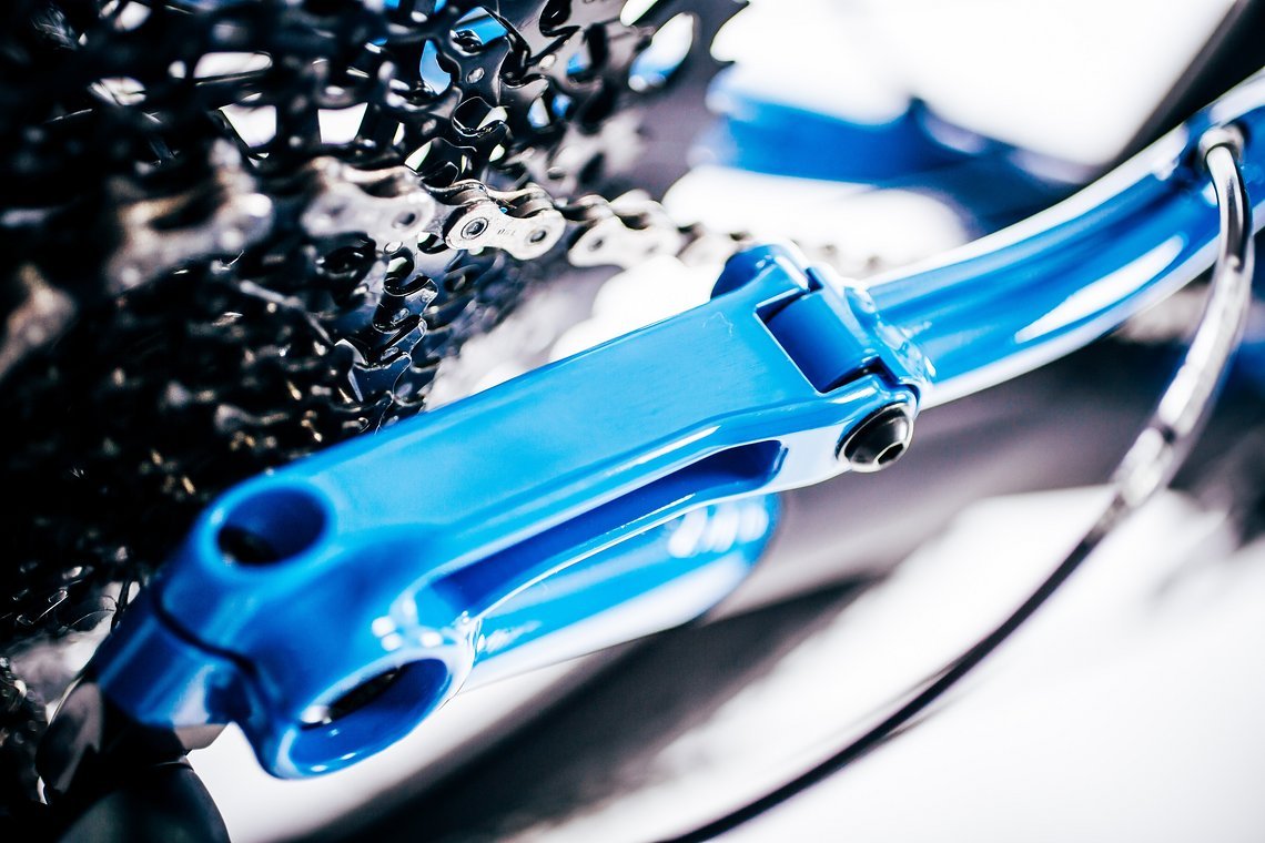

Der Umlenkhebel des Droplink-Hinterbaus wurde verlängert
Der Umlenkhebel des Droplink-Hinterbaus wurde verlängert - das sorgt für eine konstantere Progression und mehr Einstecktiefe für die Sattelstütze.

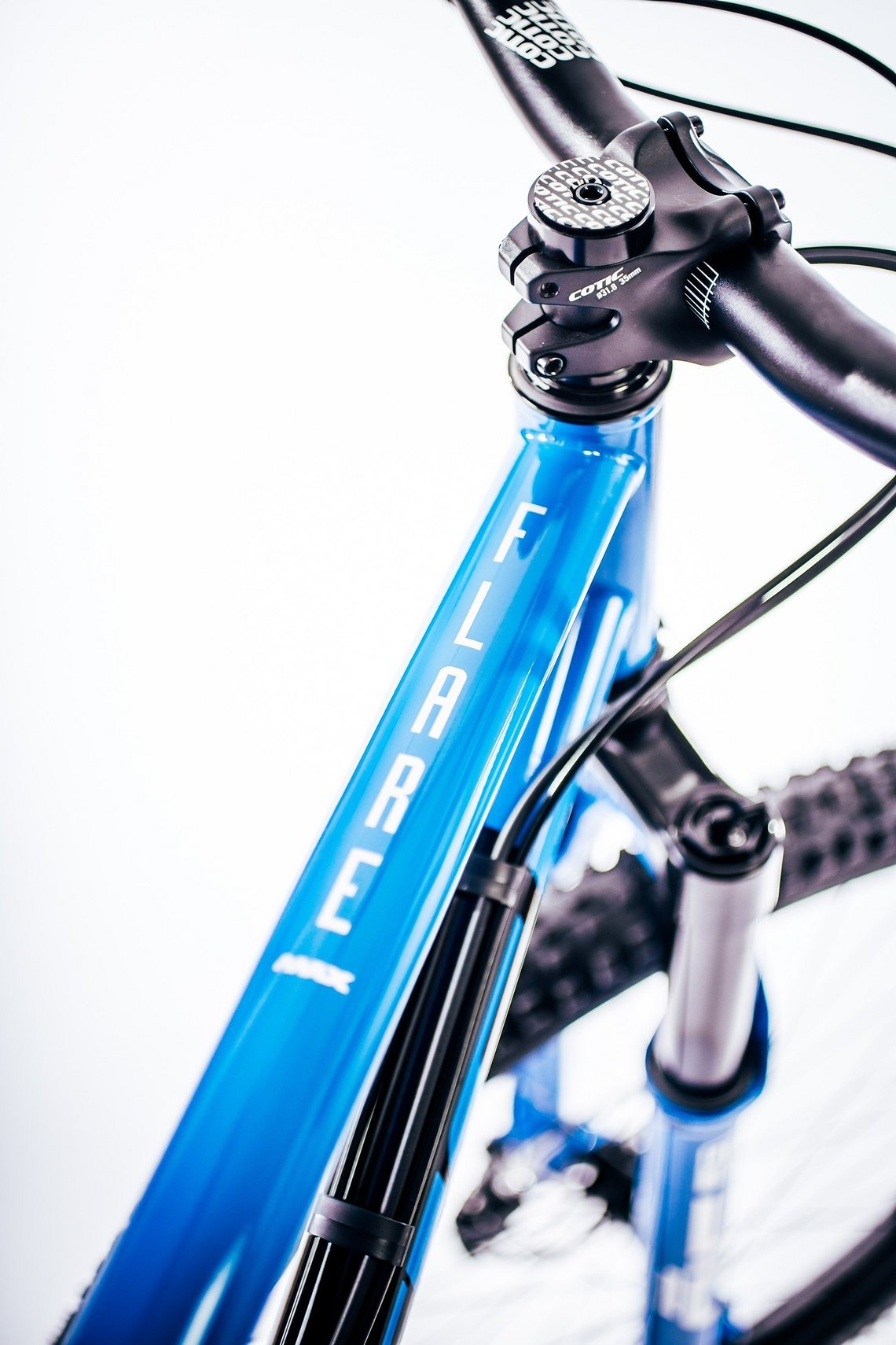

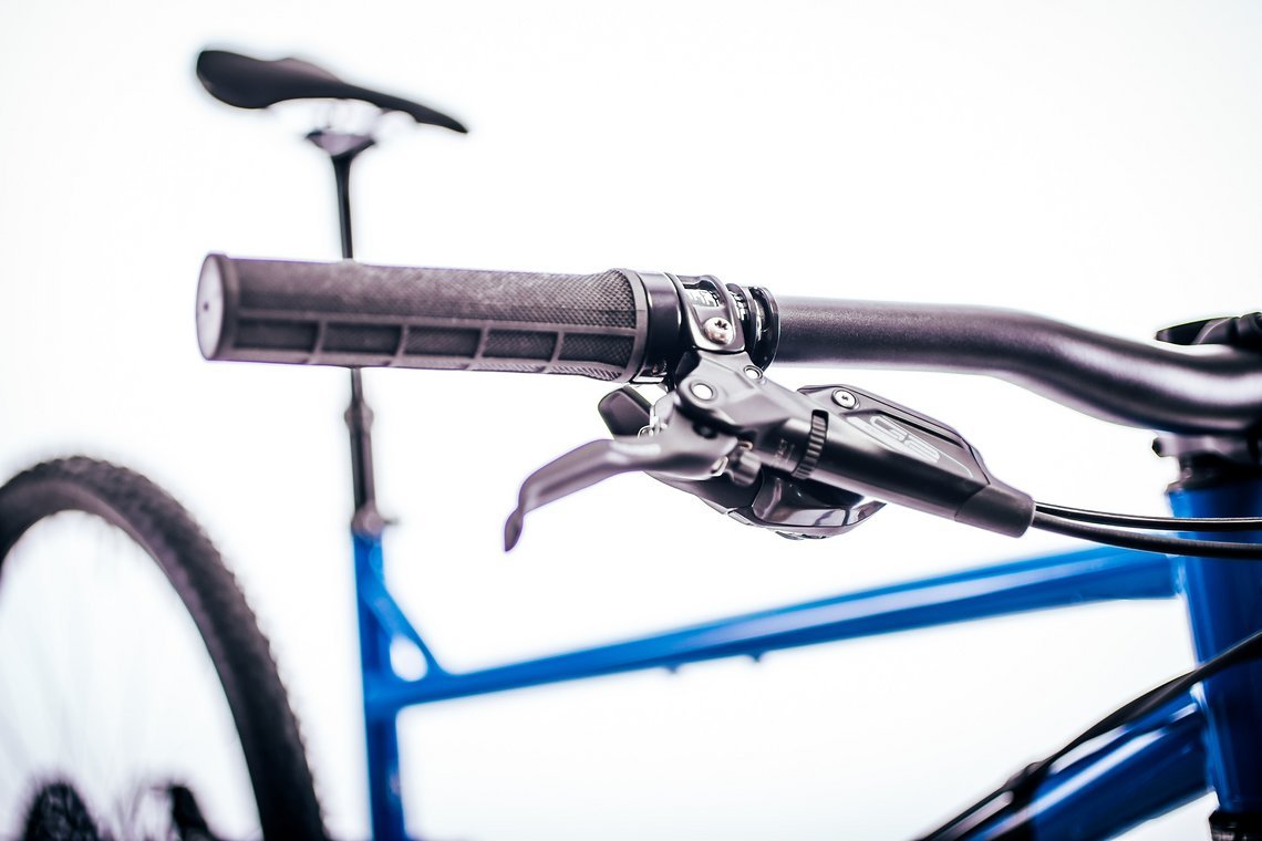

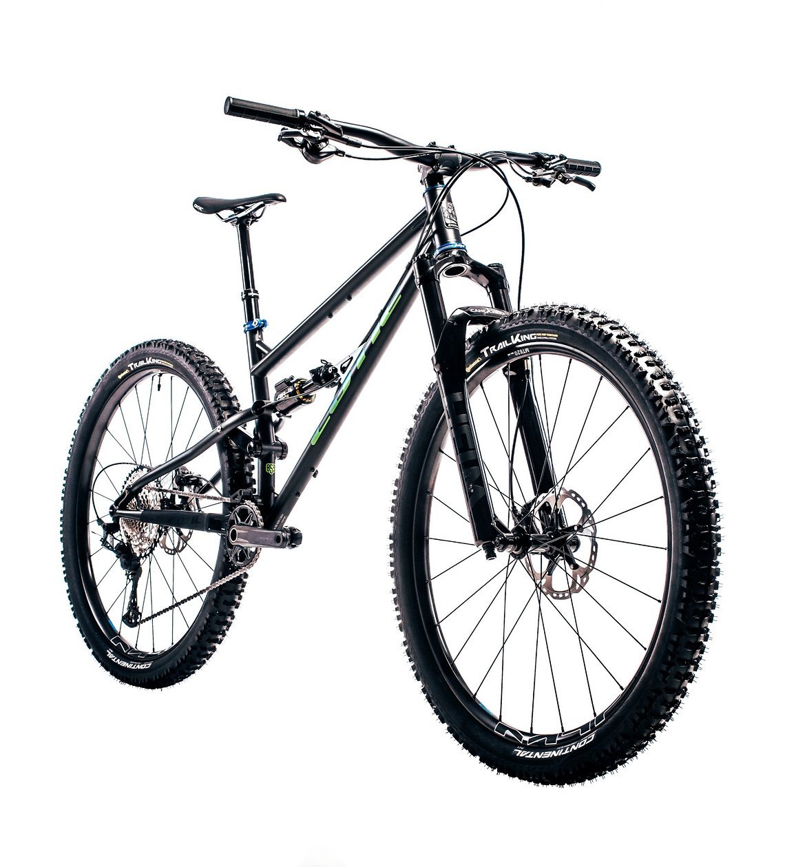

Die Kabel laufen meist außen, teilweise aber auch im Inneren des Rahmens.

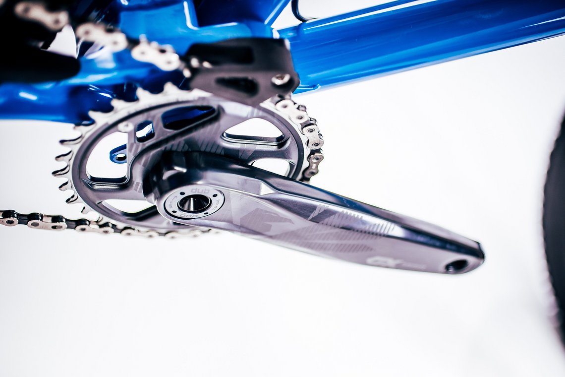

Nicht nur eine Kettenführung lässt sich montieren
Nicht nur eine Kettenführung lässt sich montieren - der Rahmen hat eine komplette ISCG05 Aufnahme. Ziemlich ungewöhnlich für ein Down-Country-Bike!

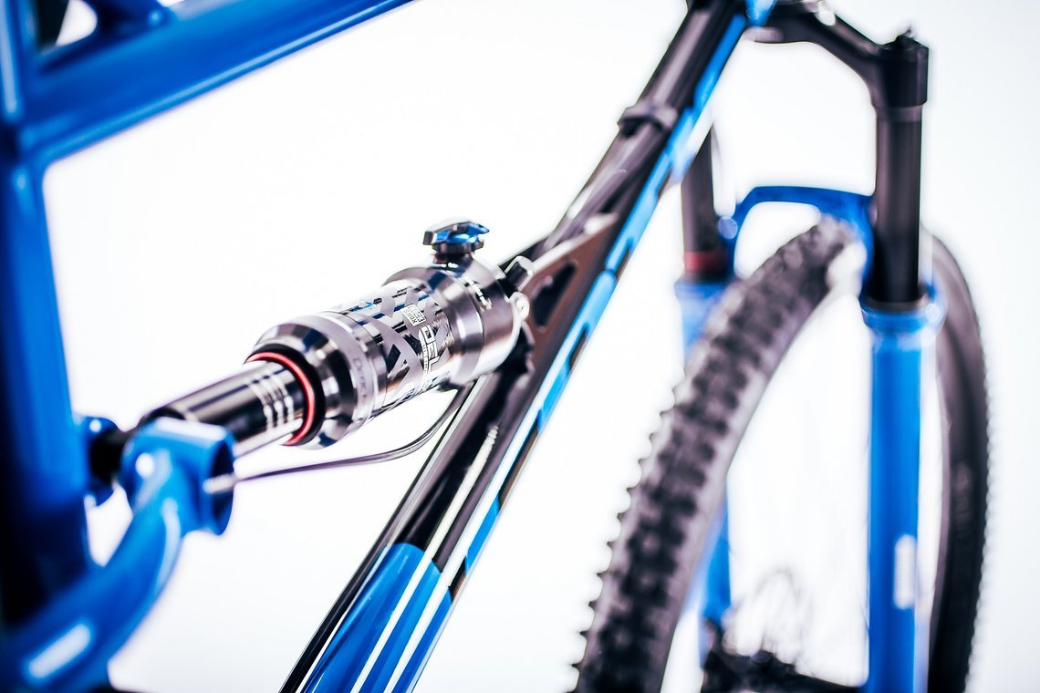

Ebenso stehen unterschiedliche Dämpferoptionen zur Auswahl.

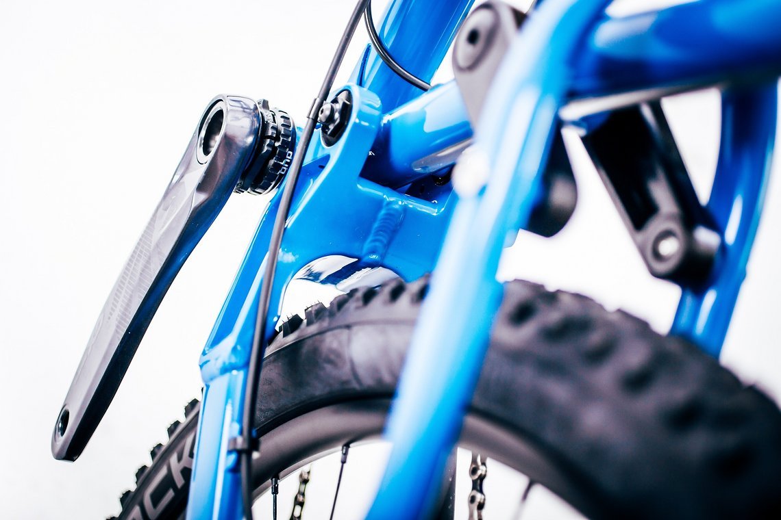

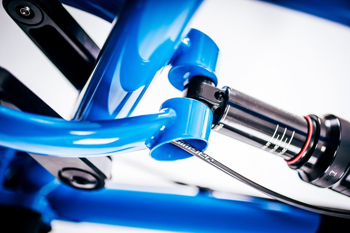

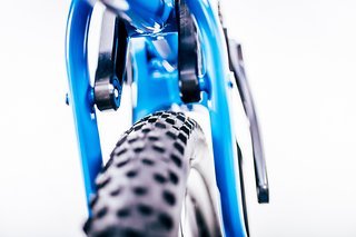

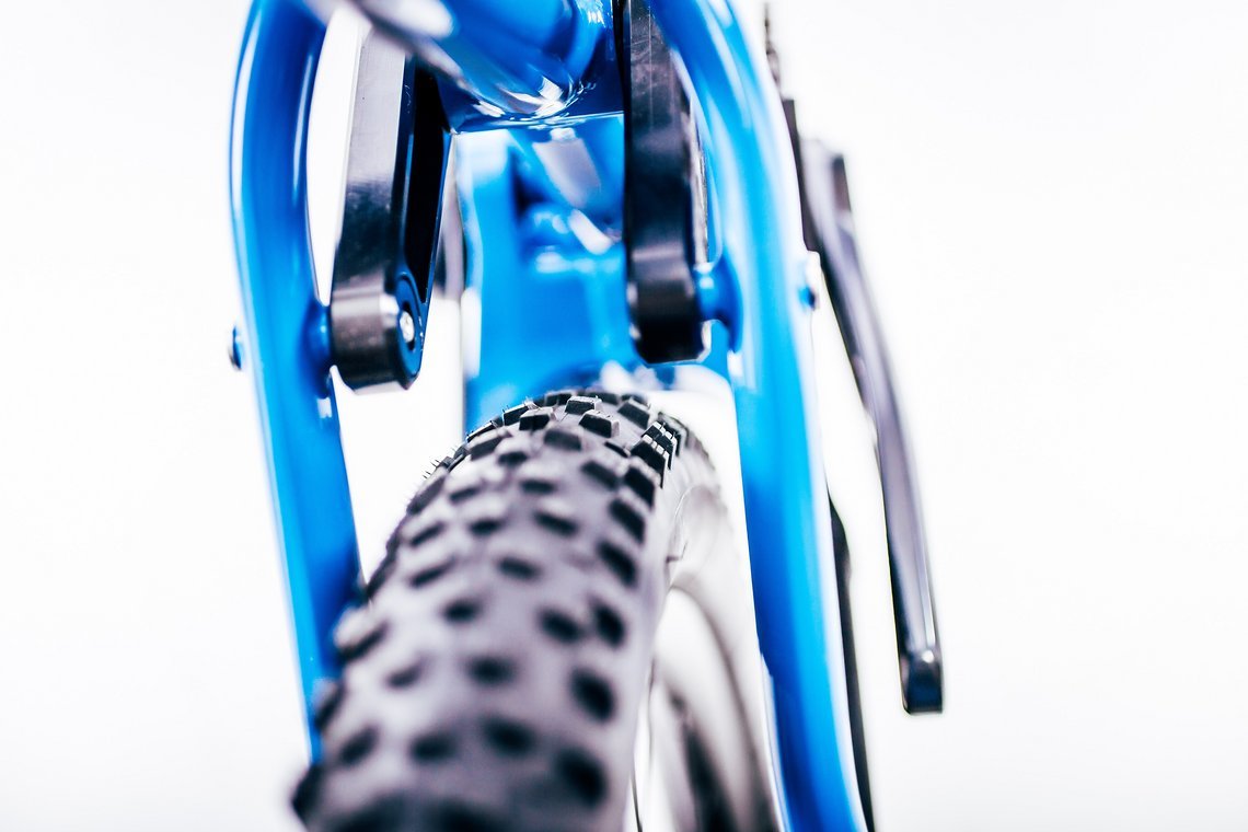

Beim Hinterbau handelt es sich um einen abgestützten Eingelenker
Beim Hinterbau handelt es sich um einen abgestützten Eingelenker - er bietet Platz für bis zu 2,5" breite Reifen.

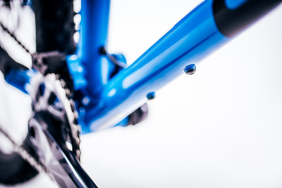

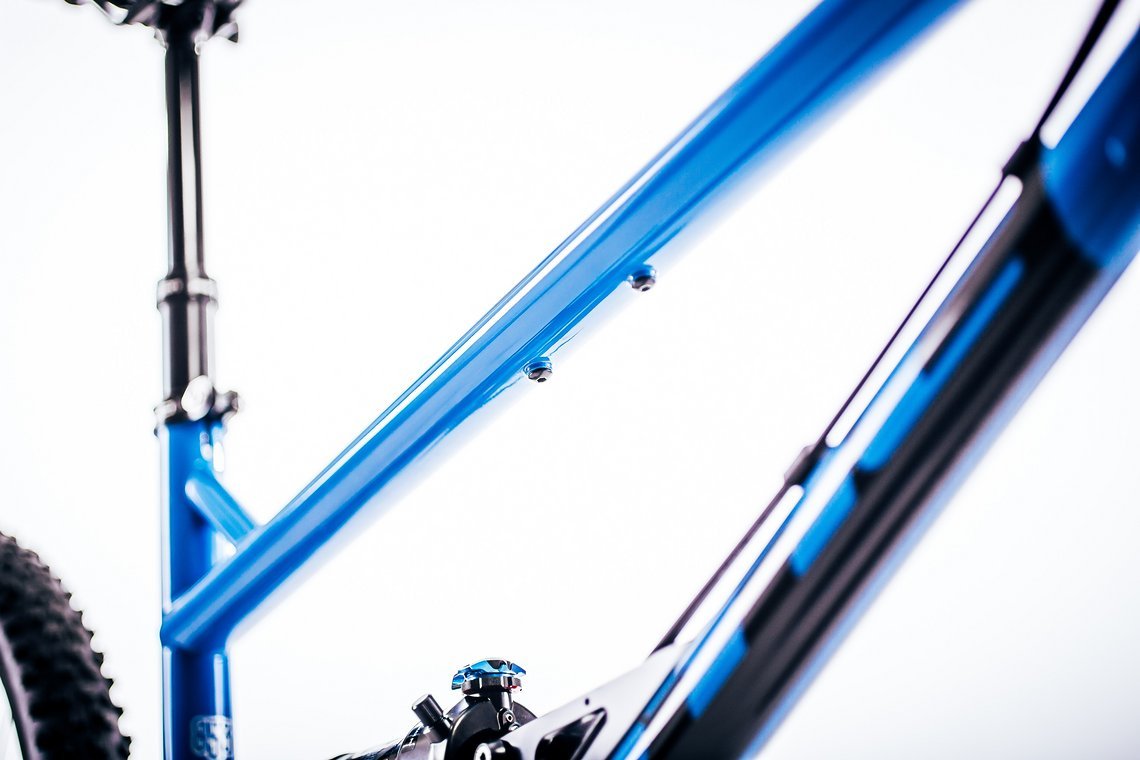

Weitere Aufnahmemöglichkeit am Unterrohr.

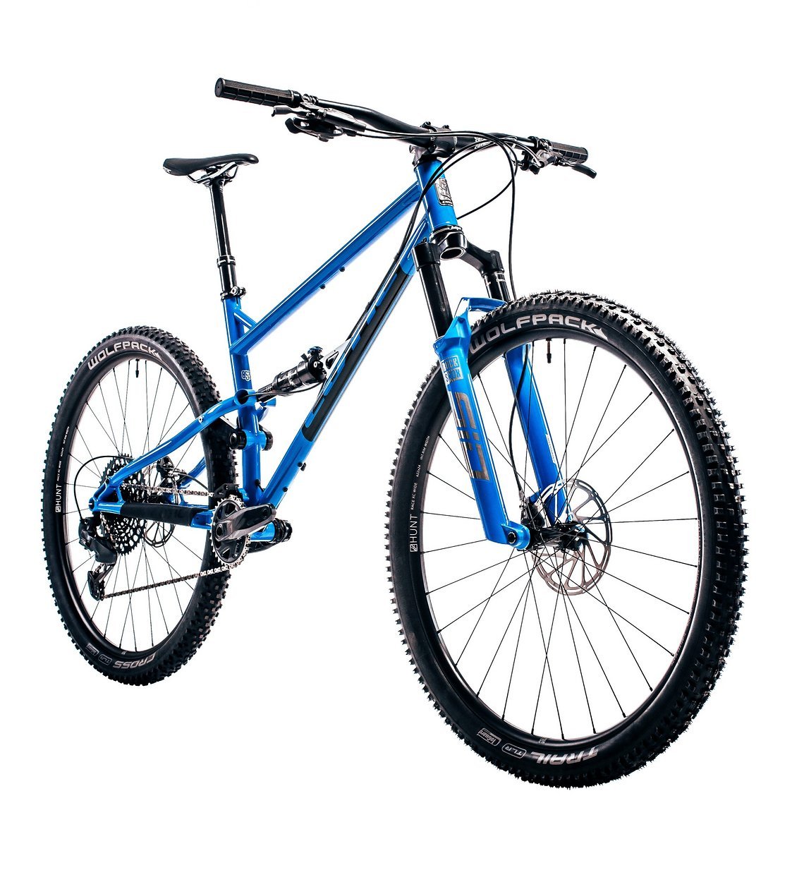

Mit dem Cotic FlareMax Gen4 bringen die Briten eine überarbeitete Version des Down-Country-Bikes heraus. Da man dem Sweetspot nach eigener Angabe bereits ziemlich nahe war, sind die Änderungen an der Geometrie nur marginal. Was bleibt, sind auf jeden Fall der Stahlrahmen und die 29″-Laufräder.
Cotic FlareMax Gen4: Infos und Preise
Das Cotic FlareMax siedelt sich in der vierten Generation im Trail-Bike bis Down-Country-Bereich an – den Briten zufolge eignet es sich sogar als Cross-Country-Bike. 125 mm Federweg an der Hinterachse stehen an dem Bike aus Stahl bereit, vorne dürfen es 120 bis 140 mm sein. Mit der hauseigenen Longshot-Geometrie versehen soll das 29″-Bike vor allem eines – Spaß machen!
  • Rahmenmaterial Stahl (Hauptrahmen) / 6066-T6 Aluminium (Hinterbau)
  • Federweg 120–140 mm (vorne) / 124–125 mm (hinten)
  • Hinterbau Droplink (abgestützter Eingelenker)
  • Laufradgröße 29″
  • Besonderheiten UK Launch Edition, fast vollständig individualisierbar
  • Gewicht 12,9 kg (Komplettbike in Ausstattung Gold mit RockShox Sid, Herstellerangabe)
  • Rahmengrößen Small / Medium / Large / XL
  • Verfügbar ab sofort
  • www.cotic.co.uk
Preis FlareMax-Rahmenset: £1.799 (Taiwan Build) – £2.099 (UK Build) (gegen Aufpreis zusätzliche Dämpferoptionen, UVP)
Preis FlareMax Silver SLX 12spd: £3.799 (UK Build) – £3.499 (Taiwan Build) (UVP)
Preis FlareMax Gold XT 1×11: £4.499 (UK Build) – £4.199 (Taiwan Build) (UVP)
Preis FlareMax Gold Eagle GX 12spd: £4.599 (UK Build) – £4.299 (Taiwan Build) (UVP)
Preis FlareMax Gold Eagle GX AXS: £5.249 (UK Build) – £4.949 (Taiwan Build) (UVP)

853 Reynolds-Stahl
# 853 Reynolds-Stahl - zumindest das Unterrohr besteht aus dem edlen Werkstoff.
# Der Hinterbau generiert 125 mm Federweg und ist eher progressiv ausgelegt.
# Der Umlenkhebel des Droplink-Hinterbaus wurde verlängert - das sorgt für eine konstantere Progression und mehr Einstecktiefe für die Sattelstütze.
Der Umlenkhebel soll aber auch die Progression konstanter halten. Für das Feintuning sind ab Werk zudem bereits Volumenspacer im Dämpfer verbaut. Auch beim Werkstoff bleibt Cotic sich treu – hier kommt nach wie vor Stahl zum Einsatz. Wie schon beim Jeht besteht auch beim FlareMax das Unterrohr aus edlem Reynolds 853-Stahl. Der Hinterbau hingegen wird aus 6066-T6 Aluminium gefertigt.
# Beim Hinterbau handelt es sich um einen abgestützten Eingelenker - er bietet Platz für bis zu 2,5" breite Reifen.
# Die Kabel laufen meist außen, teilweise aber auch im Inneren des Rahmens.
# Nicht nur eine Kettenführung lässt sich montieren - der Rahmen hat eine komplette ISCG05 Aufnahme. Ziemlich ungewöhnlich für ein Down-Country-Bike!
# Ebenso stehen unterschiedliche Dämpferoptionen zur Auswahl.

Wie gefällt euch das neue Cotic FlareMax Gen4?

    Ich finde die Lösung mit der Flasche unter dem Oberrohr horizontal angebracht nur bedingt geeignet. Die Flaschen müssen auf jeden Fall völlig dicht sein und der Inhalt darf nicht sprudeln, wie beispielsweise mit Mineralientabletten oder so. Die Nachteile von der Platzierung am Unterrohr sind ja eh bekannt. Außerdem macht es das Rad auch nicht schöner, wenn man an die Stellen auch noch Flaschen hängt.
    Ja, optisch ist eine Flasche im Rahmen immer störend. Egal ob nun unten oder oben oder hinten.
    Technisch kann ich aus meiner Erfahrung sagen, dass es zB mit Fidlock Flaschen unter dem OR problemlos funktioniert. Habe noch nie eine verloren, selbst wenn es zügig & rumpelig zugeht. Unter dem OR ist die Flasche ja auch nicht 100% horizontal, sondern die Trinköffnung zeigt leicht nach oben. Blubberzeugs vermeide ich ohnehin beim Biken.
    Vielleicht einigen wir uns einfach auf „für den einen passt es, für den anderen nicht“. Der Markt bietet ja genügend alternative Lösungen.
