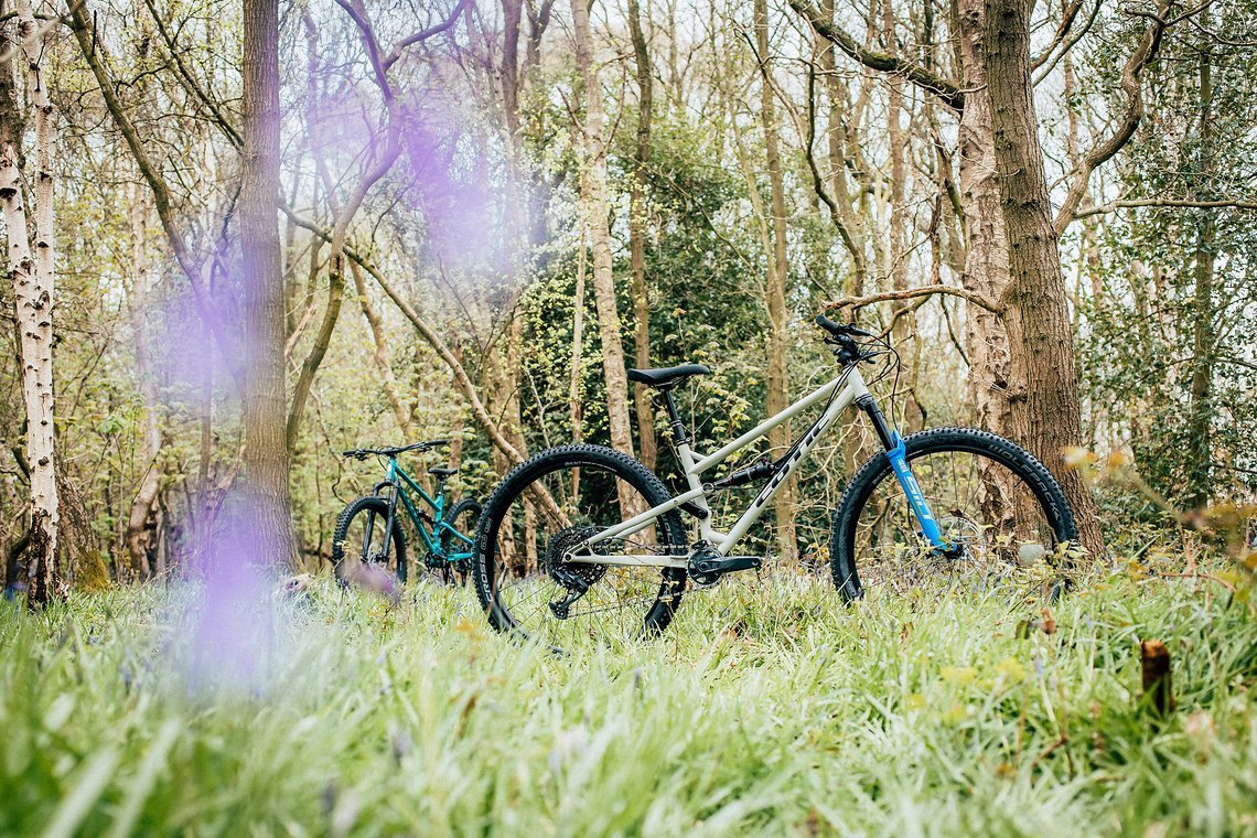

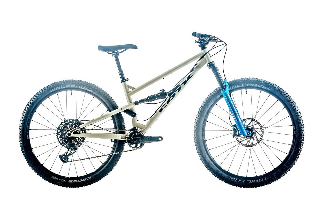

Wir beginnen mal damit, was bei der Down-Country-Trailbike-Chimäre Cotic FlareMax Gen5 NICHT neu ist: Das vordere Rahmendreieck des Cotic-Bikes wird nach wie vor bei Five Land Bikes in UK aus Stahl gebaut, während der Hinterbau aus Aluminium (weiterhin) von einem Zulieferer aus Taiwan kommt. Für das Down-Country-Trail-Bike sind auch in der neuen Version 120–140 mm Federweg an der Front bei 125 mm hinten vorgesehen. Lenkwinkel und Sitzwinkel bleiben ebenfalls erhalten. Neu beim neuen, fünften Cotic FlareMax ist also vor allem das neue Regime der nun fünf angebotenen Rahmengrößen. Cotic nennt das C5: Hierbei sind Rahmen verschiedener Größen näher beieinander als das bei den vier angebotenen Rahmengrößen (S–XL) des Vorgängermodells, dem im Frühjahr 2021 vorgestellten FlareMax Gen4 der Fall war. Ferner bieten kürzere Sitzrohre des neuen FlareMax Platz für langhubigere Sattelstützen.
- Rahmenmaterial Stahl, Aluminium-Hinterbau
- Federweg 120–140 mm (vorn) / 125 mm (hinten)
- Laufradgröße 29″
- Hinterbau Cotic Drop Link
- Besonderheiten Made in UK, C5 Geometrie
- Gewicht 12,9 kg (Gold XT Down Country-Build, Herstellerangabe)
- Farben Limestone / Gloss Teal
- Rahmengrößen C1, C2, C3, C4, C5
- Verfügbar ab sofort
- www.cotic.co.uk
Preis FlareMax-Rahmenset: 2.000 € (UVP, inklusive RockShox Deluxe Select Plus-Dämpfer)
Das Rahmenset des Cotic FlareMax Gen5 könnt ihr mit Dämpfer für 2.000 € bekommen, oder im hauseigenen Konfigurator „euer“ Cotic nach Herzenslust zusammenstellen.
Geometrie
Die Passform des FlareMAX Gen5 soll mit der Einführung der C-Sizing-Größen verbessert worden sein, welche Cotic erstmals beim RocketMAX Gen4 eingeführt hatte. Das Ziel besteht darin, mehr Menschen eine perfekte Passform zu ermöglichen, indem die Unterschiede zwischen den verschiedenen Rahmengrößen auf weniger als 20 mm reduziert und die Sattelrohre für die Größen C2, C3 und C4 im Vergleich zu den alten Medium- und Large-Rahmen gekürzt wurden. In der Praxis bedeutet dies, dass es nun schwieriger wird, „zwischen den Größen“ zu landen und kürzere Sattelrohre Platz für Variostützen mit mehr Hub bieten.
Ferner sollen steilere Sitzwinkel für die Größen C3, C4 und C5 im Vergleich zu C1 und C2 dafür sorgen, die Passform für Fahrerinnen und Fahrer basierend auf der jeweiligen Größe zu verbessern.
