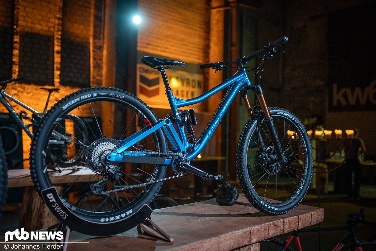

Jochen und Christoph hatten bei den Craft Bike Days ein Last Glen in wunderschöner blau-transparenter Lackierung mit im Gepäck

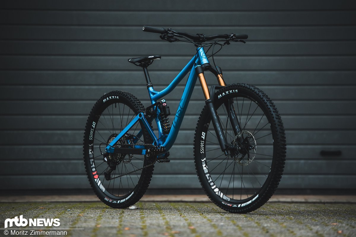

Ich glaube, wir machen die Steuerrohre so lang, wie es optisch noch ok aussieht (grinst). Wenn wir die so lang machen würden, wie man es vielleicht könnte, wäre es, denke ich, ästhetisch nicht mehr vertretbar. Und es ist auch so, dass ein kleinerer Fahrer, der vielleicht ein langes Rad will, die Spacer halt weglassen kann – und wenn er dann einen riesenhohen Stack-Wert hätte, funktioniert das nicht. Von daher ist nach oben spacern schon die bessere Option, aber moderat lang sollte das Steuerrohr schon sein.
Auch beim Last Glen ist das Steuerrohr genau so lang, wie es für Jochen und Jörg optisch gerade so passt – im Falle des Last Glen in L sind es 110 mm.
# Auch beim Last Glen ist das Steuerrohr genau so lang, wie es für Jochen und Jörg optisch gerade so passt – im Falle des Last Glen in L sind es 110 mm.

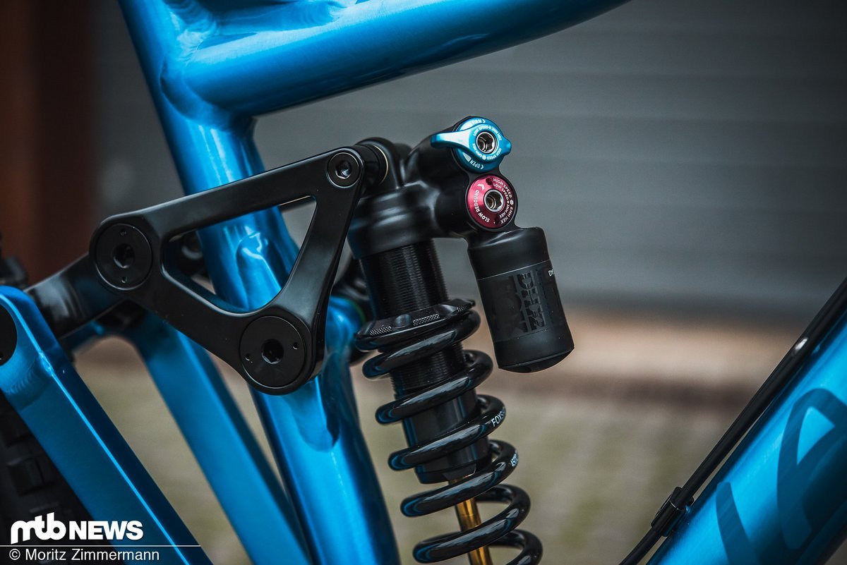

Ich habe noch eine Frage zum Rad an sich: Ich hatte 2012 selber ein Last Herb 160 und schon da hattet ihr dieses charakteristische Hinterbaudesign, was ihr in der Grundform bis heute im Groben fortgeführt habt. Kannst du das Konzept kurz erklären – was sind die Vorteile, die ihr euch davon versprecht?
Das Konzept geht eigentlich auf einen Prototyp aus dem Jahr 2003/2004 zurück, als wir mal zwei Freeride-Prototypen gebaut haben. Damals mit Coil Shock und 160er Fox 36, also eigentlich quasi, wo wir jetzt heute wieder sind, vor dem Rad, vor dem wir stehen. Im Prinzip hatten wir gewisse Zahlen im Kopf, weil wir so eine Ahnung hatten, welche Zahlen sich wie fahren. Wenn man ein Rad konstruiert, habe ich am Rechner eigentlich nur Zahlen vor mir – also natürlich auch Geometrie, aber man berechnet ja da auch Kennwerte – und wenn ich weiß, wie sich diese Kennwerte auf dem Trail anfühlen, dann kann ich ein Fahrrad gestalten. Und das Ziel war, diese Kennwerte zu erreichen. Das Ziel war nicht, dass der Hinterbau so oder so aussehen muss, es gab auch keine Vorgaben wo die Hebel sein müssen, es gab auch noch nicht so diese Aufmerksamkeit „da muss ne Trinkflasche reinpassen“, es gab keine Checkliste „es muss ein Viergelenker sein“, sondern es gab einfach die Idee, wie die Federkennlinie sein muss. Und die wollten wir realisieren. Die Idee ist im Prinzip von unserem Downhill-Rad übertragen, vom Herb DH.
Last Herb DH 2013
# Last Herb DH 2013
Das sah komplett anders aus, ist sich kinematisch aber sehr ähnlich. Und das kinematische Ziel ist halt, dass wir ein gutes Ansprechverhalten haben, man relativ linear durch weite Bereiche des Federwegs durchgeht und erst am Ende eine starke Progression hat. Das heißt, die Widerstandskraft gegen das Einfedern soll am Ende überproportional zunehmen. Wir haben schon damals realisiert, dass das unserer Meinung nach das beste Konzept ist und haben dies dann sehr ausgeprägt umgesetzt, also mit sehr hohen Progressions-Prozentzahlen. Das hat sich im Prinzip bei den Rädern bis heute erhalten: ein bisschen gestuft, je nach Federweg ist da eine andere Progression vielleicht das Optimum, aber das ist eigentlich das kinematische Konzept: Dass wir relativ linear erstmal sein wollen und am Ende erst progressiv. Und das ist dann auch der Grund, warum es so gut mit Coil-Shock und mit Luftfederelementen funktioniert.
Coil oder Luft – die Kinematik von Glen und Co. soll dafür sorgen, dass beide Dämpfer-Arten gut funktionieren
# Coil oder Luft – die Kinematik von Glen und Co. soll dafür sorgen, dass beide Dämpfer-Arten gut funktionieren
Es ist etwas optisch etwas schlanker geworden heute, aber im Grunde ist es gleich geblieben?
Ja. Das Rad was du hattest und auch der Vorgänger von diesem hier lagen immer so bei 3,6 kg reinem Rahmengewicht. Dann haben wir mit dem Last Coal im Wesentlichen eine maßgebliche Überarbeitung gemacht in Richtung leichtere Rahmengewichte, wir haben die Postmount-Aufnahme integriert – da war vorher der Internationale Standard, das heißt, es fiel ein Adapterbauteil weg – und wir haben es dann auf 2,9 kg runtergebracht. Das heißt, wenn man den Postmount mit reinrechnet, haben wir so zirka 800 Gramm rausgeholt und trotzdem Festigkeit und die Dauerhaltbarkeit beibehalten – auch wenn wir uns da zugegebenerweise ein klein bisschen Sorgen gemacht haben. Aber es hat sich wirklich sehr gut dargestellt und ich glaube, wir stehen da jetzt wirklich bei einem sehr attraktiven Gewicht.

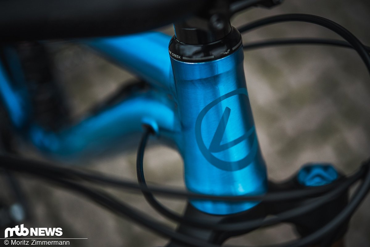

Wo habt ihr noch Gewicht gespart? Es gibt hier auch ein paar andere Designs und Ausfräsungen … habt ihr was an den Rohrsätzen verändert, gab es andere Konifizierungen?
Wir haben über die Jahre die Konifizierung verändert. Das ist vor allem am Hauptrahmen so. Wir haben zum Beispiel am Sattelrohr ganz neu so eine Außenkonifizierung gemacht, die man kaum sieht. Wir haben ein exzentrisch bearbeitetes Steuerrohr, wir haben kürzere Sattelrohre, wir haben die Profile am Hinterbau neu gemacht und alle Frästeile aufwändiger gestaltet. Da ist einfach mehr Bearbeitungsleistung als früher, die da reingeht.
Exzentrisch bearbeitetes Steuerrohr – auch hiermit wurde Gewicht gespart
# Exzentrisch bearbeitetes Steuerrohr – auch hiermit wurde Gewicht gespart
