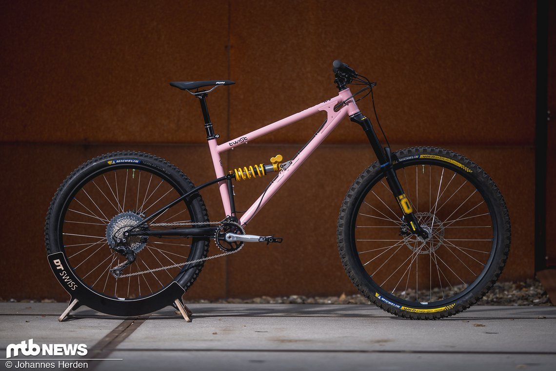

Das Starling Cycles Twist V3
Das Starling Cycles Twist V3 - ein handgefertigtes Stahl-Mullet-Bike aus England.

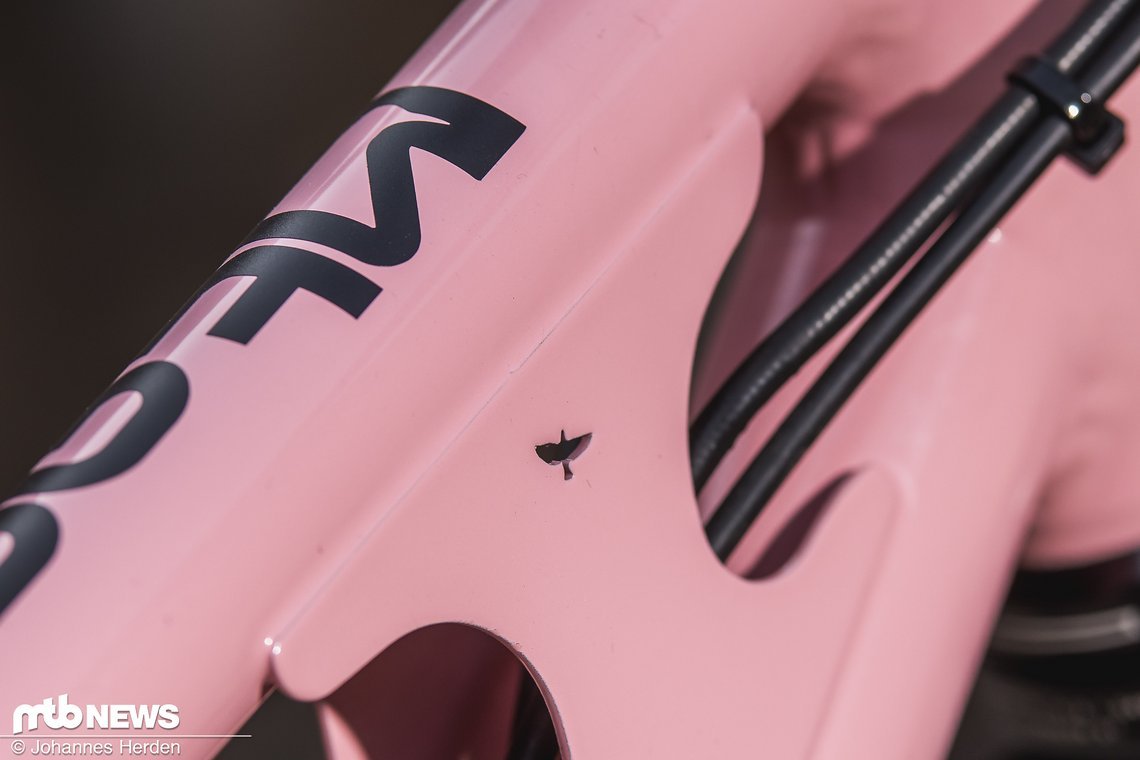

Starling also „Star“ – die Vogelgattung – ist auch Thema bei den verschweißten Gussets.

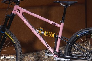

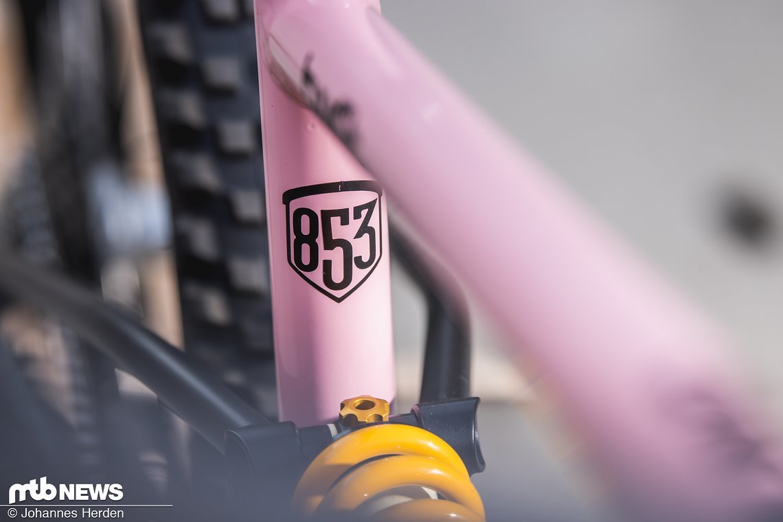

Gefertigt wird der Hauptrahmen aus Reynolds 853er-Stahlrohrsätzen.

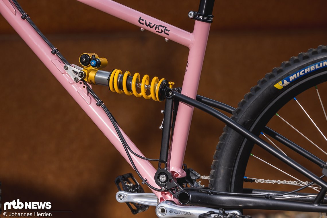

Das Twist stellt einem frei, ob man mit 135 oder 165 mm Federweg unterwegs sein will.
Dazu können zwei unterschiedliche Dämpfer-Einbaumaße verbaut werden.

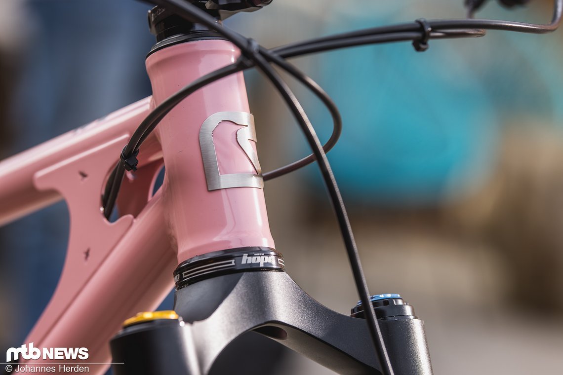

Auch das Steuerrohr soll beim V3 ein Plus an Stabilität bekommen haben.

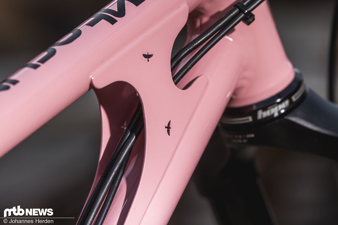

Das Steuerrohr-Gusset wurde aus rein optischen Gründen modifiziert …

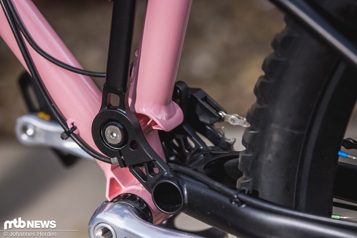

Dagegen hat sich das Hauptdrehlager aus dem Rahmen in die Schwinge verlagert.

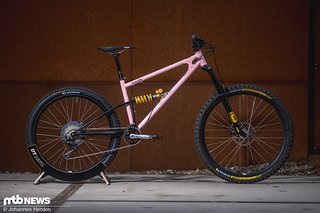

Steiler ist geiler - zumindest sieht das auch Starling so – wir können hier nur beipflichten.

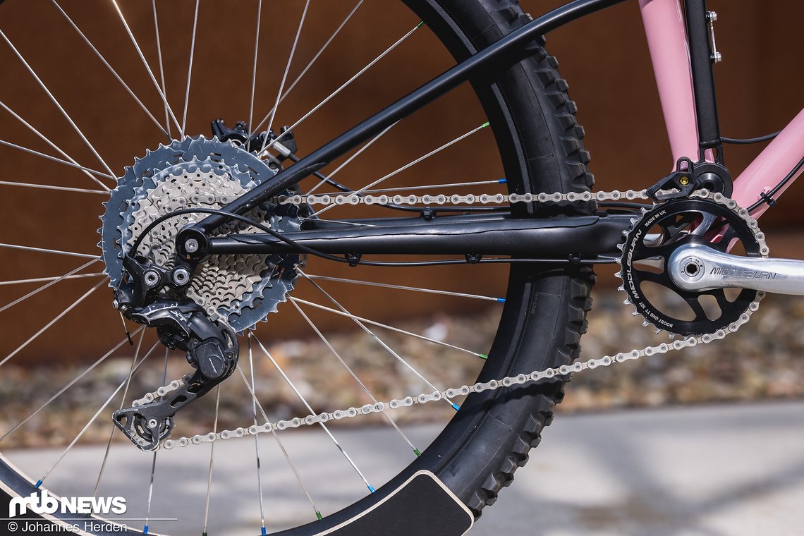

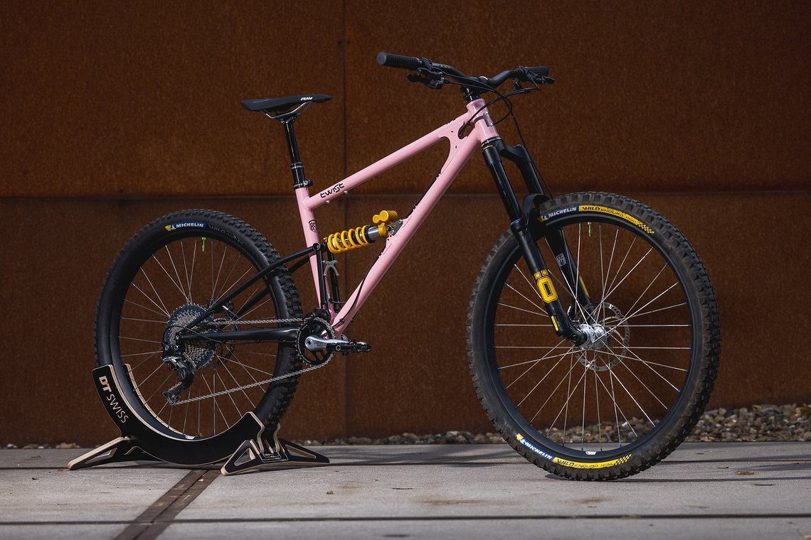

Ein recht kurzer Radstand von 1260 mm in Größe L
Ein recht kurzer Radstand von 1260 mm in Größe L - der auch durch die 435 mm kurzen Kettenstreben geprägt wird.

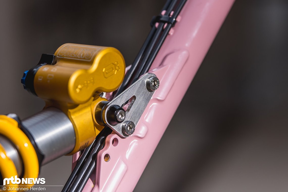

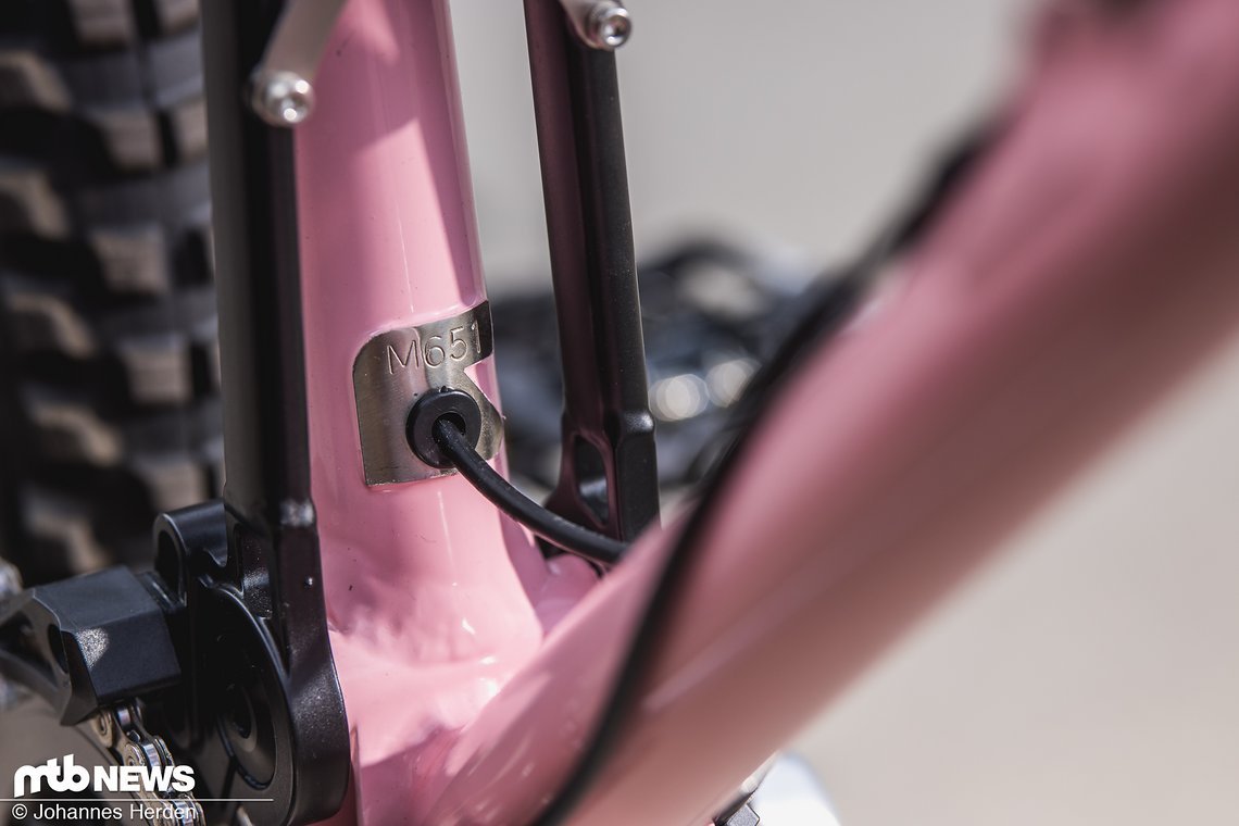

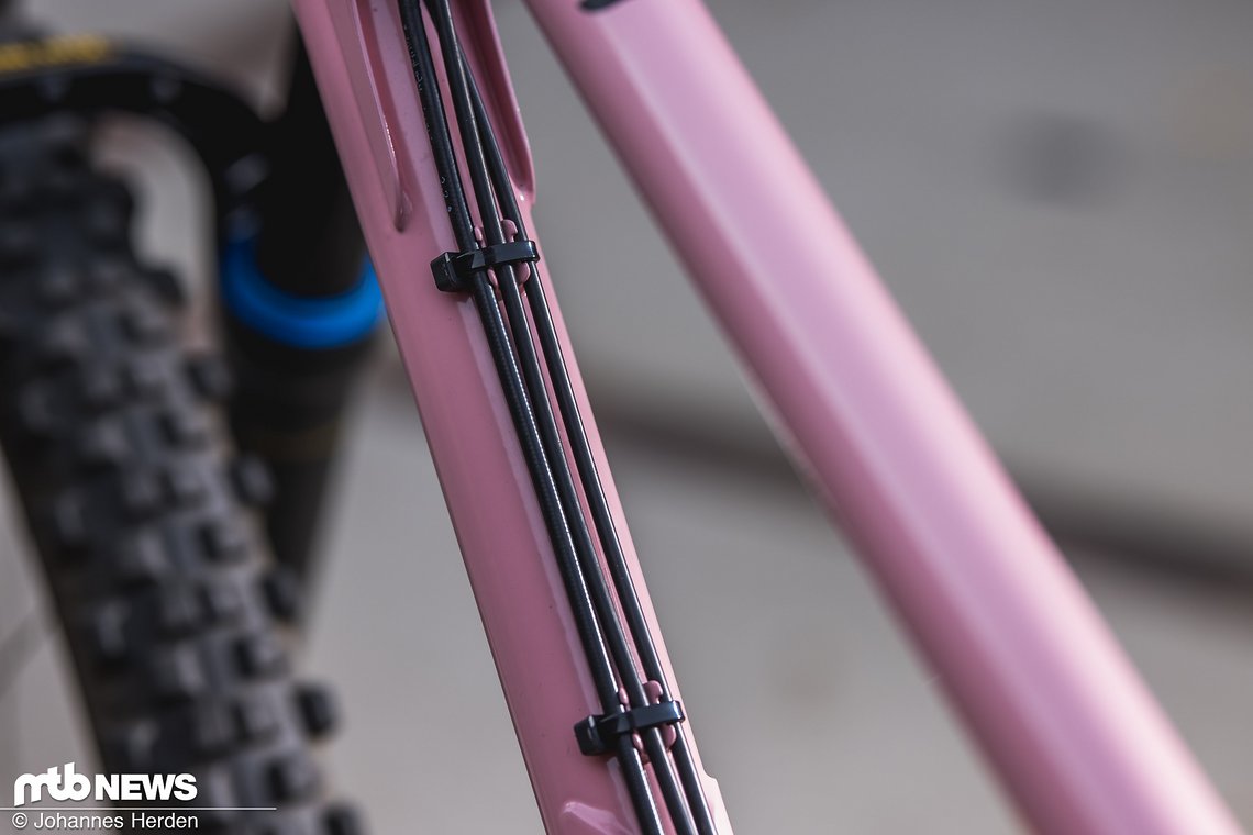

Außen verlegte Züge am Stahlrahmen
Außen verlegte Züge am Stahlrahmen - Wartungsfreundlich und elegant gelöst.

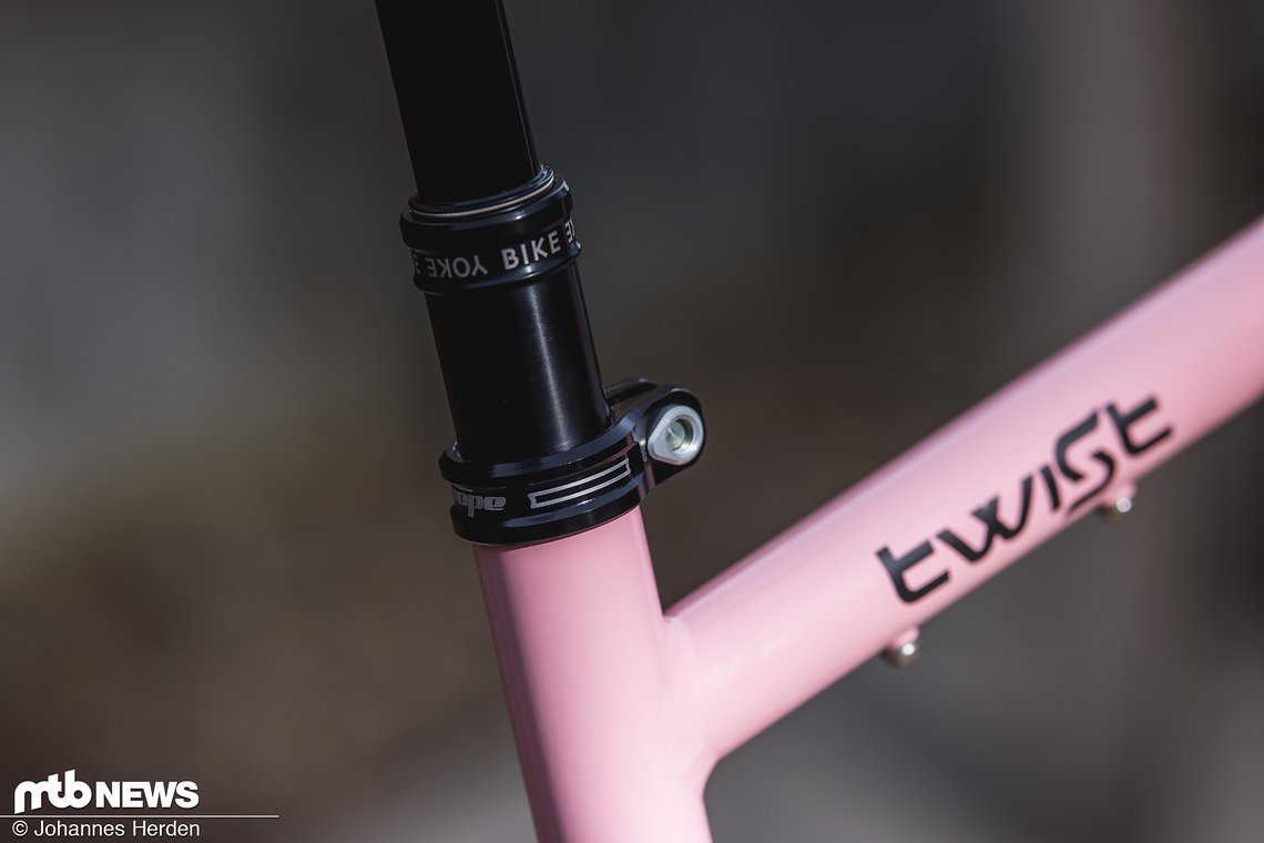

Natürlich verläuft die Leitung der gewählten Vario-Sattelstütze im Inneren des Sitzrohrs.

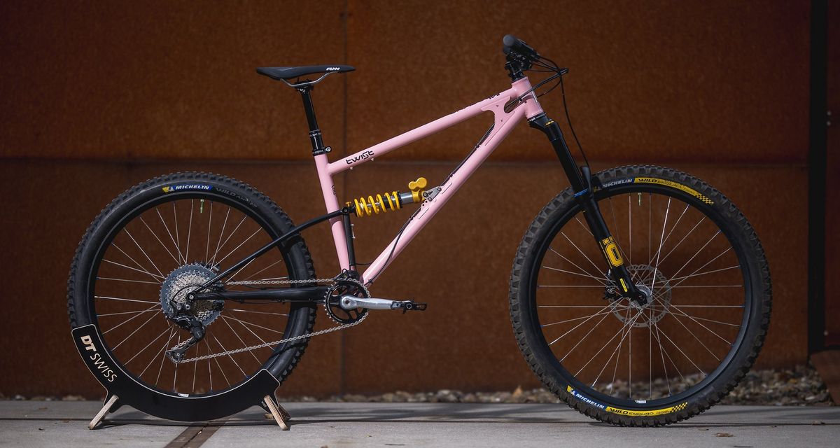

Ab ca. 1.915 € kann es losgehen mit dem englischen Traum aus Stahl
Ab ca. 1.915 € kann es losgehen mit dem englischen Traum aus Stahl - individuelle Ansprüche versorgt der Online-Konfigurator mit allerlei Optionen.
# Starling also „Star“ – die Vogelgattung – ist auch Thema bei den verschweißten Gussets.
# Gefertigt wird der Hauptrahmen aus Reynolds 853er-Stahlrohrsätzen.
Zudem zeigt sich das Starling Twist in der neuen V3-Version vielseitig, denn man kann zwischen 135 mm und 165 mm Federweg wählen und sich damit für den Trail oder Enduro Bike-Modus entscheiden. Das Ganze kann nun unkompliziert per einstellbarem Dämpfer-Aufnahmepunkt angepasst werden. Um hier entweder ein 210 x 55 mm (Trail) oder 230 x 65 mm (Enduro) Einbaumaß platznehmen zu lassen. Ein weiteres Update gegenüber der V2-Version ist der etwas steilere Sitzwinkel und das leicht angehobene Tretlager. Der Sinn dahinter ist klar, eine verbesserte Sitzposition und mehr Bodenfreiheit auf technischem Geläuf.
# Das Twist stellt einem frei, ob man mit 135 oder 165 mm Federweg unterwegs sein will.
# Dazu können zwei unterschiedliche Dämpfer-Einbaumaße verbaut werden.
Um festgebackene Stattelstützen im Stahlrahmen zu vermeiden, verfügen alle V3-Modelle nun über Sitzrohr-Inserts aus Aluminium. Das Steuerrohr – inklusive dem asymmetrischen Gusset – wurden überarbeitet, um hier mehr Stabilität und eine verbesserte Optik zu erzeugen. Das Hauptdrehlager wanderte aus dem Rahmen in die Hinterbau-Schwinge, um so mehr Platz zu schaffen.
# Auch das Steuerrohr soll beim V3 ein Plus an Stabilität bekommen haben.
# Das Steuerrohr-Gusset wurde aus rein optischen Gründen modifiziert …
# Dagegen hat sich das Hauptdrehlager aus dem Rahmen in die Schwinge verlagert.
Die Geometrie entspricht im Wesentlichen der des Murmur 29-Zoll-Bikes, mit der Ausnahme der um 10 mm verkürzten Kettenstreben. Wenn man nun das Enduro-Setup mit 165 mm Federweg als Basis nimmt, bekommt man eine moderne Geometrie. Welche in Größe L mit einem Reach von 485 mm bei einem Lenkwinkel von 64,5° absolut im Soll aktueller Enduro Bikes liegt. Durch das kurze Heck ergeben sich so insgesamt 1260 mm Radstand, welche das Mullet-Bike zu einem wirklich agilen Trailjäger machen sollte. Der steile Sitzwinkel von 77,5° (über alle Größen) verhilft derweil zu einer aufrechten und pedalierfreudigen Position auf dem Weg zum nächsten Trail.
Steiler ist geiler
# Steiler ist geiler - zumindest sieht das auch Starling so – wir können hier nur beipflichten.
# Ein recht kurzer Radstand von 1260 mm in Größe L - der auch durch die 435 mm kurzen Kettenstreben geprägt wird.
# Außen verlegte Züge am Stahlrahmen - Wartungsfreundlich und elegant gelöst.
# Natürlich verläuft die Leitung der gewählten Vario-Sattelstütze im Inneren des Sitzrohrs.
Wer Bedarf an farbenfrohen Stahlrahmen hat, für den gibt es die Option auf einen „Custom Paintjob“. Auch die Ausstattung kann mehr oder weniger frei gewählt werden, genau wie der Umfang des Aufbaus: Rahmen, Rahmenset, Komplettbike oder einfach etwas dazwischen. Der aus Reynolds 853-Stahlrohren gefertigte Rahmen ohne Dämpfer startet bei ca. 1.915 € und kann per Online-Konfigurator beliebig mit Anbauteilen ergänzt werden. Das Starling Twist V3 ist ab sofort erhältlich und kann auf www.starlingcycles.com bestellt werden.
# Ab ca. 1.915 € kann es losgehen mit dem englischen Traum aus Stahl - individuelle Ansprüche versorgt der Online-Konfigurator mit allerlei Optionen.
