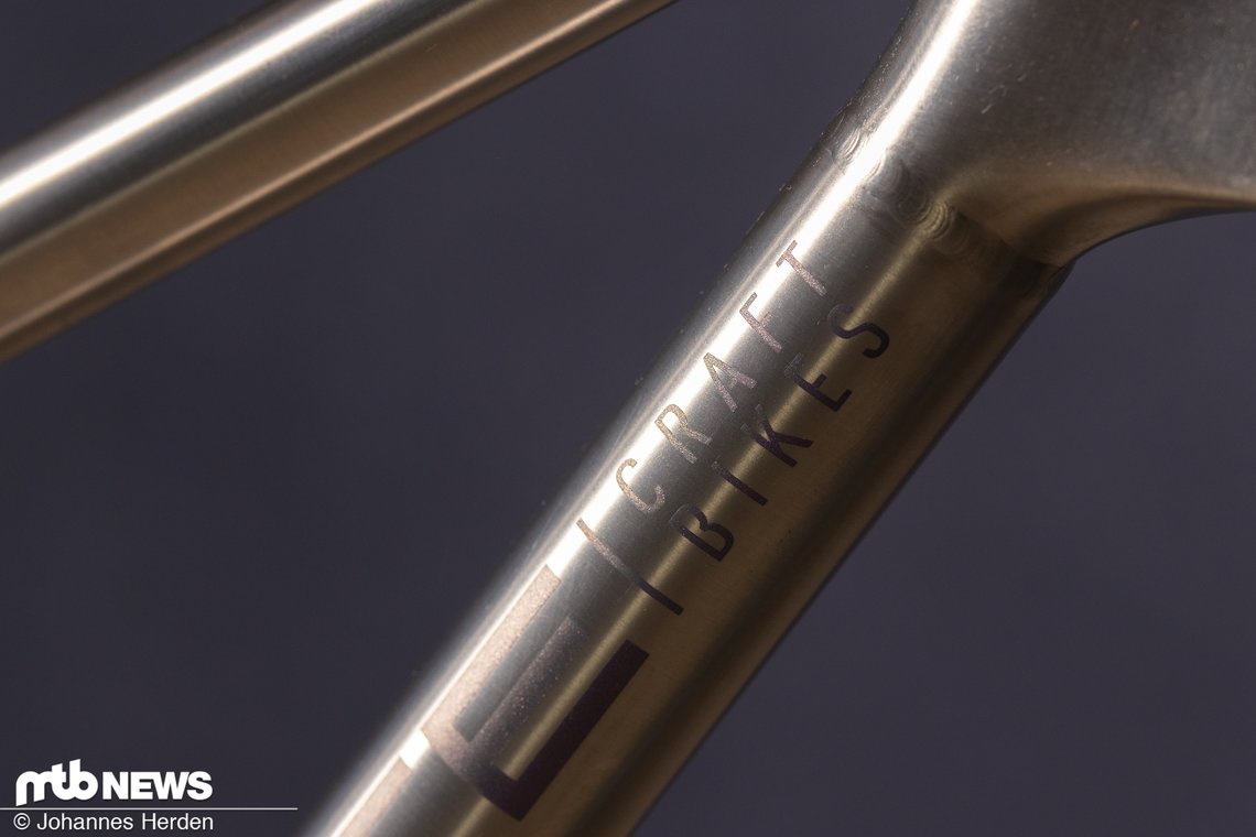

Mit dem Tilander hat Deviate die Eckdaten und das Konzept ihres Carbon-Trailbikes Highlander auf ein Titan-Chassis übertragen. Dafür werden im sogenannten Cold Metal Fusion-Verfahren hergestellte 3D-gedruckte Titanmuffen des deutschen Unternehmens Element22 mit Titan-Rohren verschweißt. Heraus kommt ein unserer Meinung nach besonders schicker und edler Rahmen. Geometrie, Hardware und die bewährte High-Pivot-Kinematik inklusive Umlenkrolle stammen direkt aus dem Highlander-Baukasten. Der Hinterbau bietet 145 mm Federweg und 29″ ist die Laufradgröße der Wahl.

3D-gedruckte Muffen werden mit Titan-Rohren verheiratet.

Das Projekt ist kollaborativ: Design, Kinematik und CAD/FEA kommen von Deviate-Mitgründer und Chefingenieur Chris Deverson. Die Titan-Muffen werden von Element22 in Kiel gedruckt. Anschließend verschweißt James von Craft Bikes die einzelnen Komponenten zum fertigen Bike. Über zwei bis drei Jahre wurde die Konstruktion iterativ vereinfacht – insbesondere am Hinterbau: gerade statt gebogener Streben, bessere Zugänglichkeit für die Schweißnähte und integrierte Muttern als Lösung, um heikle Gewinde direkt im Titan zu vermeiden.

Geschweißt wird der Tilander von Craft Bikes.
