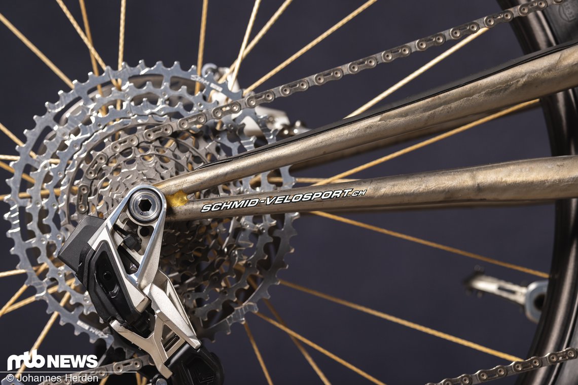

Das Scar Cycles HFS SL ist die Superlight-Variante des bekannten High-Pivot-Enduros. Der Rahmen besteht aus einem leichteren Columbus Life-Rohrsatz und soll dadurch satte 800 g leichter sein als die herkömmliche Variante. Um die geringere Wandstärke zu kompensieren, wurden neuralgische Punkte durch zusätzliche Gussets unterstützt. Das Ziel: robust, aber deutlich leichter. Schlussendlich resultiert dies in einem Rahmengewicht von 3,8 kg.

Der Federweg liegt am Heck bei 165 mm. Der Rahmen ist grundsätzlich auf eine 170-mm-Gabel ausgelegt, das gezeigte Bike war jedoch mit einer 150-mm-Bright-Gabel aufgebaut, die konstruktionsbedingt sehr hoch im Federweg steht und praktisch ohne SAG gefahren wird. Charakteristisch für das Rad ist der hohe Hinterbau-Drehpunkt, der eine nach oben-hinten verlaufende Raderhebungskurve ermöglicht. Die maximale Hinterbaulängung liegt hier bei 33 mm.
Der auffällige Highpivot-Hinterbau längt sich beim Einfedern um 33 mm und wurde im Detail überarbeitet.

Scar Cycles hat außerdem die Kinematik minimal überarbeitet: Der Rocker ist nun umgedreht, um das Festsetzen von Steinen zu vermeiden. Gleichzeitig wurde von klassischen Kugellagern auf Gleitlager umgestellt, was sowohl Gewicht spart als auch die Wartung vereinfachen soll. Der Rahmen ist UDH-kompatibel und setzt hinten auf eine leichte IS2000-Lösung statt einer schwereren Postmount-Aufnahme.
Die auffällige Zeichnung des Rahmens entstand durch das Weglasern von Flugrost. Anschließend wurde das Bike mit einem Klarlackmantel überzogen.
# Die auffällige Zeichnung des Rahmens entstand durch das Weglasern von Flugrost. Anschließend wurde das Bike mit einem Klarlackmantel überzogen.
Wie bei Scar Cycles üblich, wird jedes Rad individuell gebaut. Die Geometrie entsteht im direkten Austausch mit dem Kunden und kann bei Bedarf fein abgestimmt werden. So wurde beim Austellerbike zum Beispiel ein Sitzrohr-Offset eingebaut, um trotz des Hinterbau-Konstrukts genug Platz für lange Variostützen zu haben. Das gezeigte Bike kommt auf ein Gesamtgewicht von 15,38 kg. Preislich liegt der Rahmen mit Custom-Geometrie bei einem Kaufpreis von um die 4.600 €.
Durch die Gewichtseinsparmaßnahmen bringt das hier gezeigte Bike nur 15,38 kg auf die Waage.
