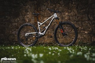

Dash 29-2
Dash 29-2

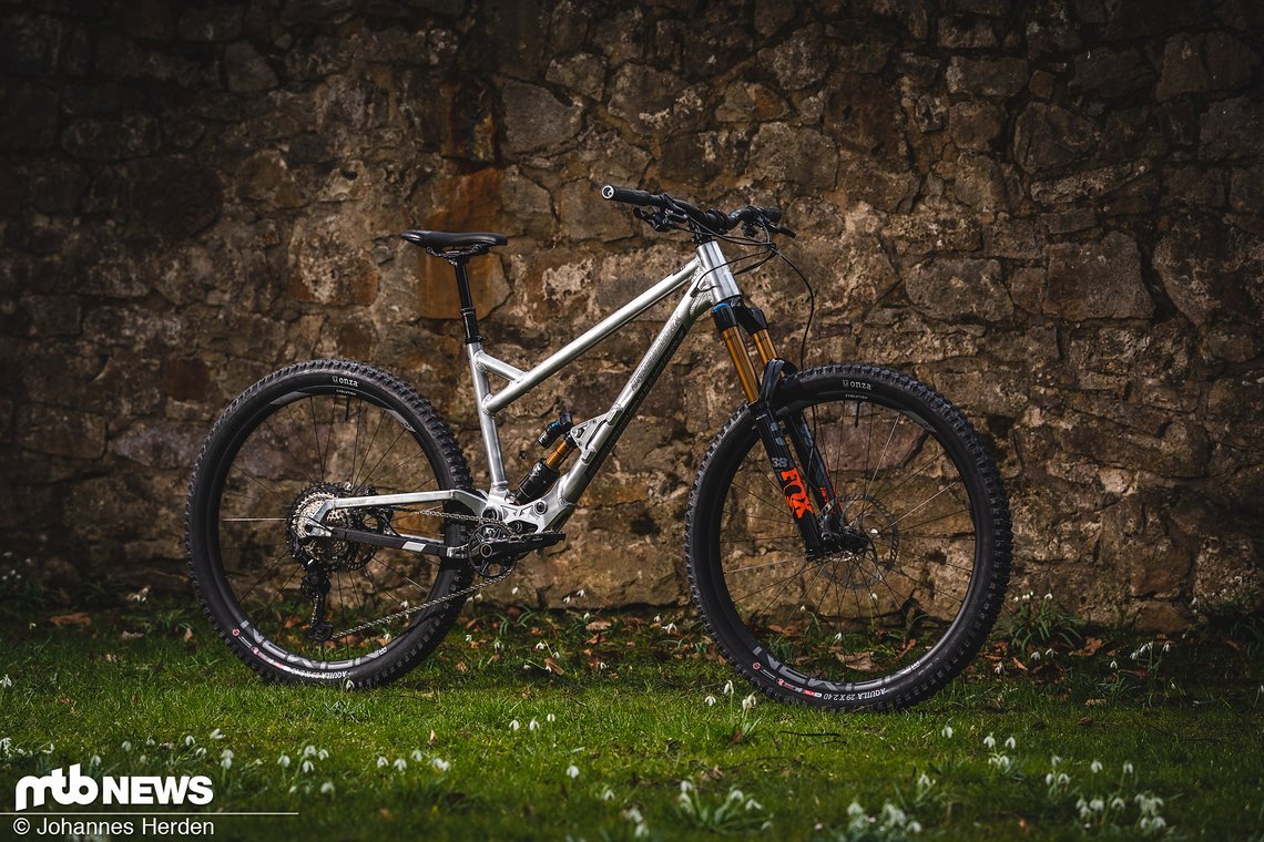

Sieht sehr ungewohnt aus, ist aber sehr entspannt
Sieht sehr ungewohnt aus, ist aber sehr entspannt - der steile Sitzwinkel sorgt für eine sehr aufrechte Position. Zur Einordnung: 1,93 m Fahrergröße.

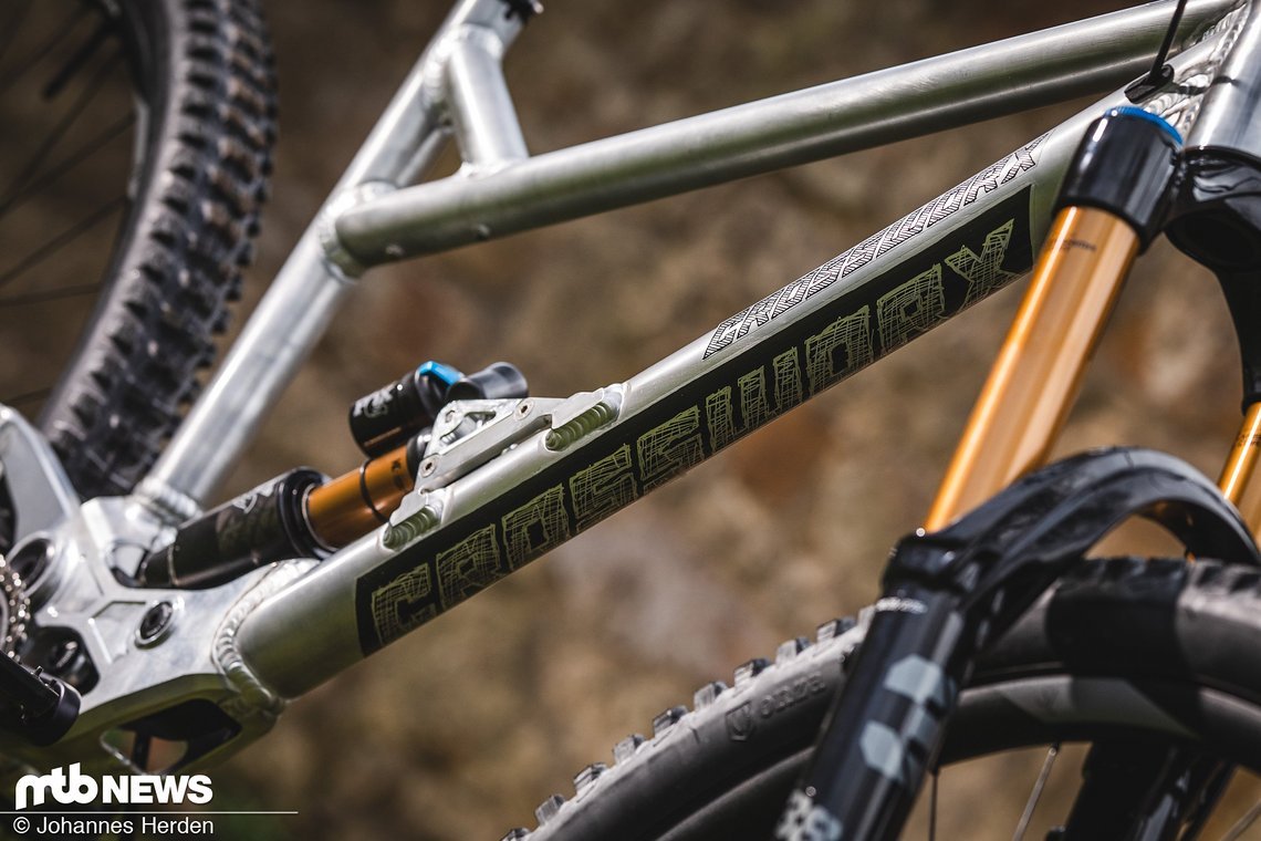

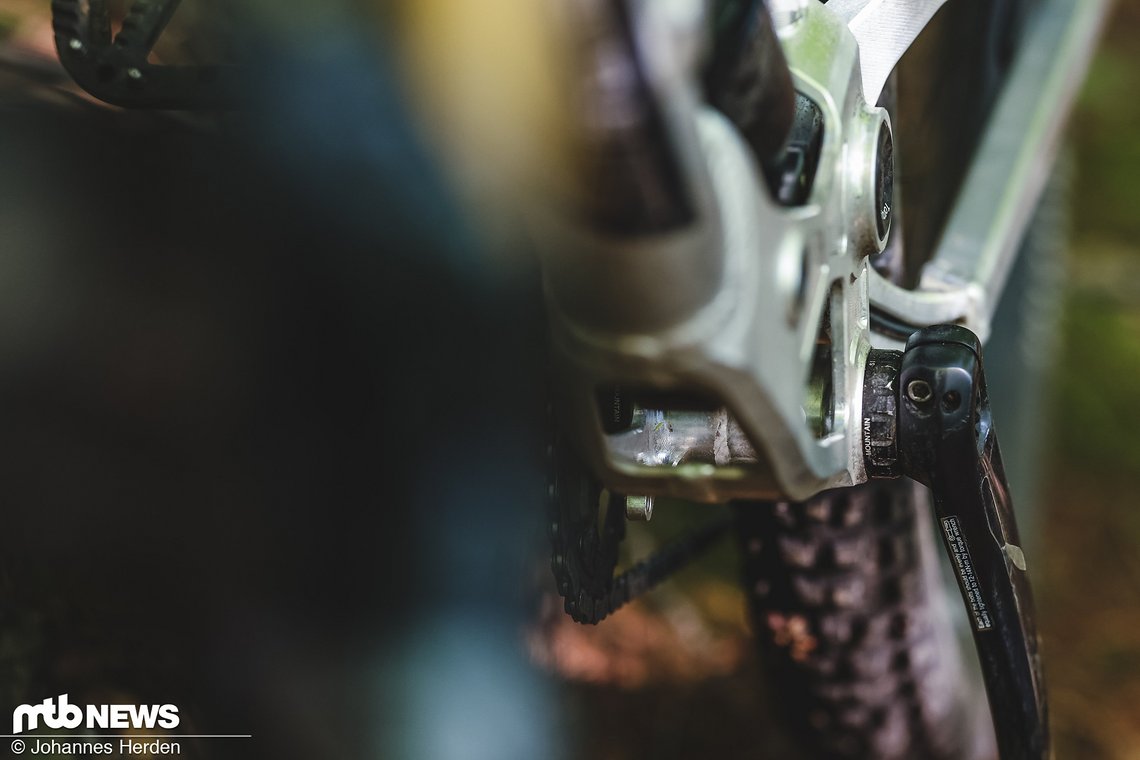

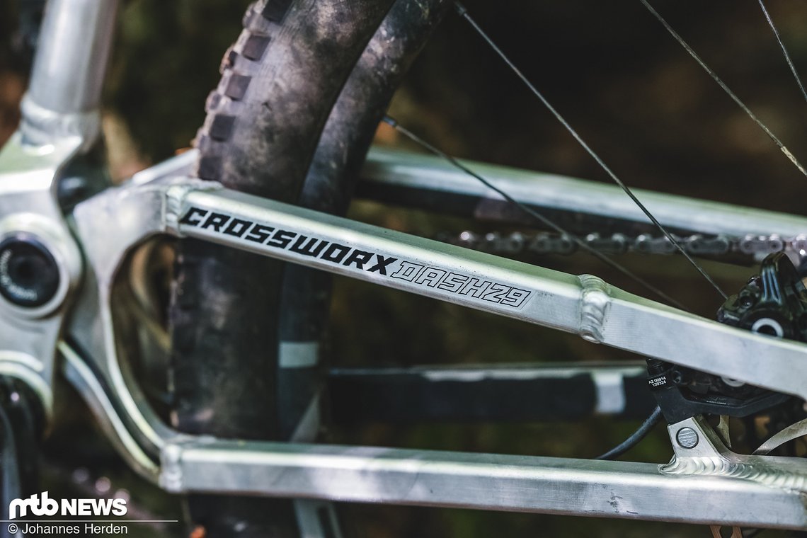

Mit 447 mm messenden Kettenstreben ist der Hinterbau auf der längeren Seite.

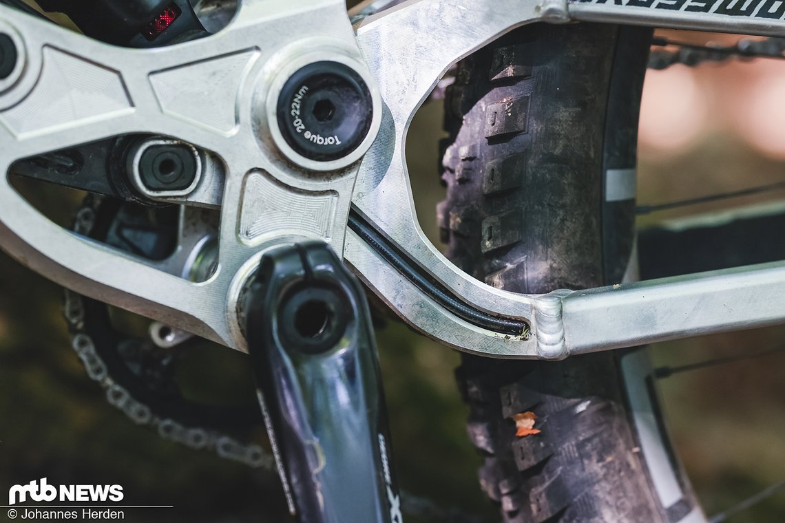

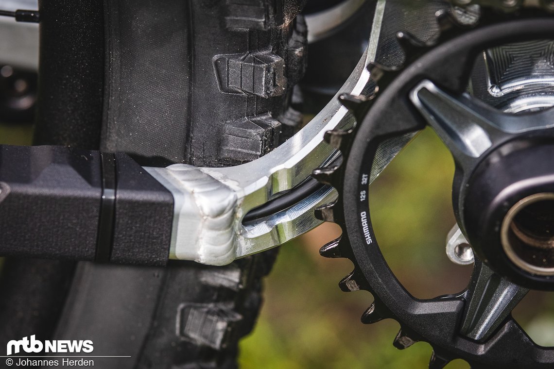

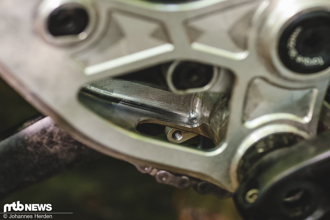

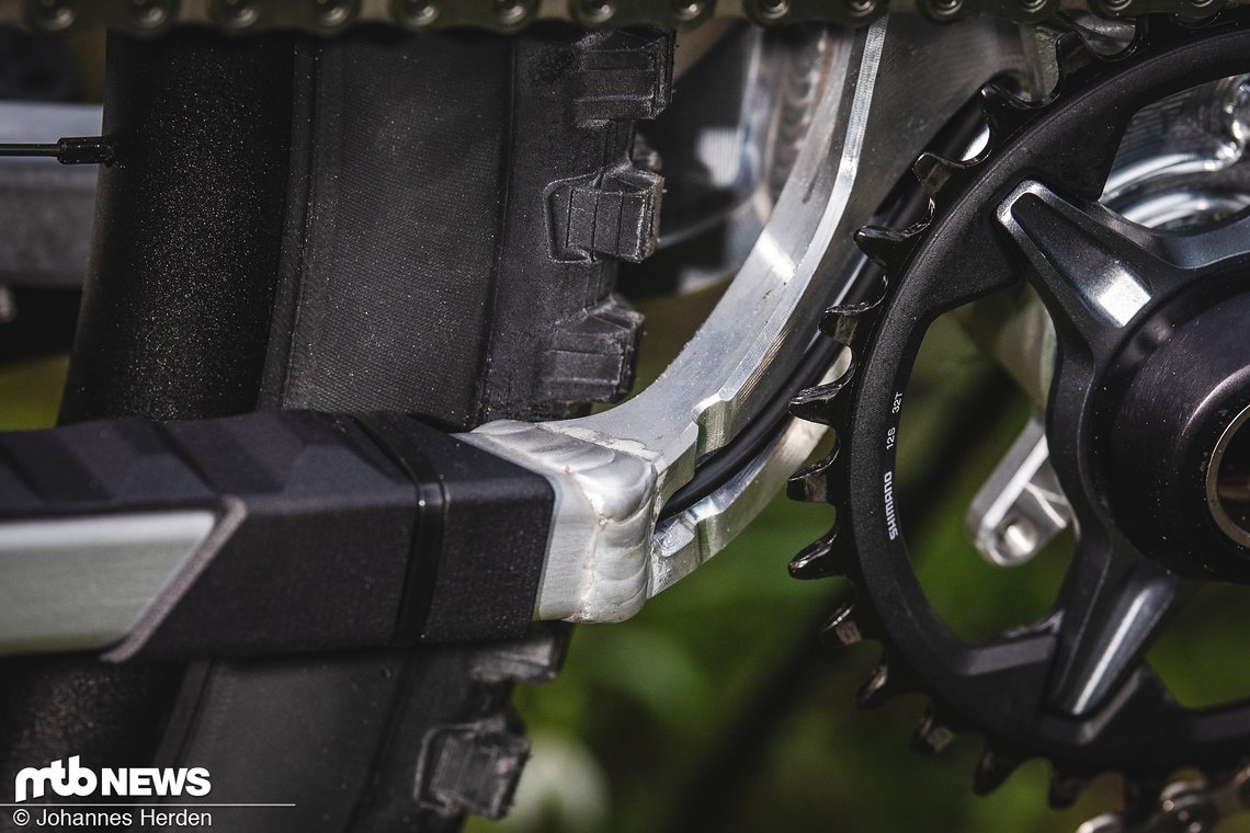

Mit der Ferse bin ich an der Aussparung hängengeblieben – so brach der Kettenstrebenschutz.

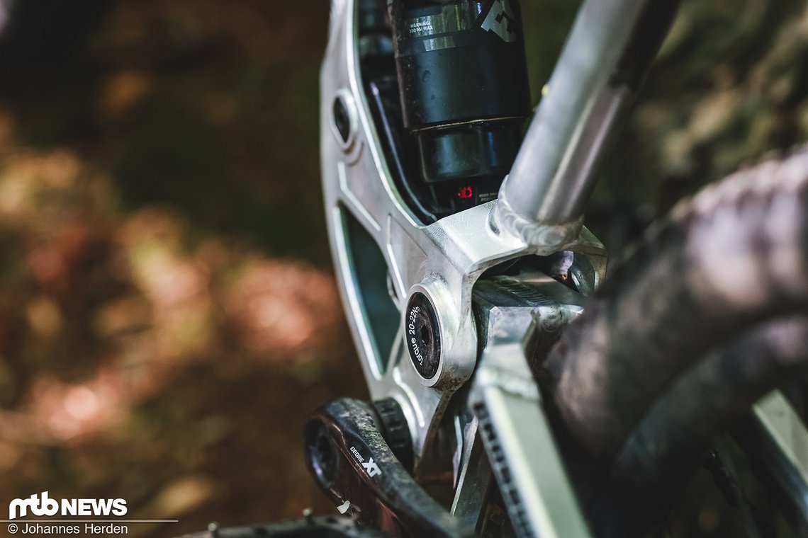

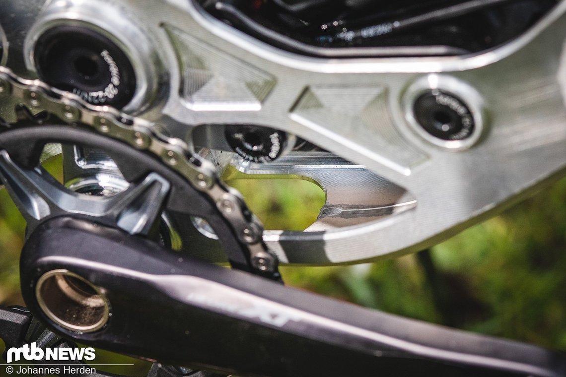

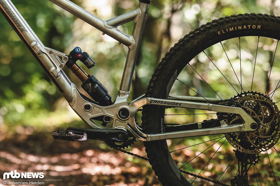

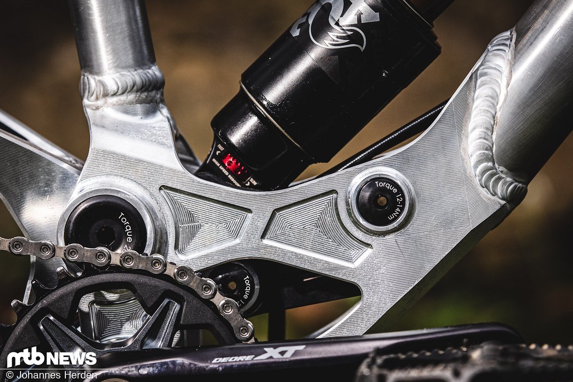

Dieses wuchtige, mittig verschweißte Frästeil beherbergt die Umlenkwippen und ist tief im Rahmen verankert.

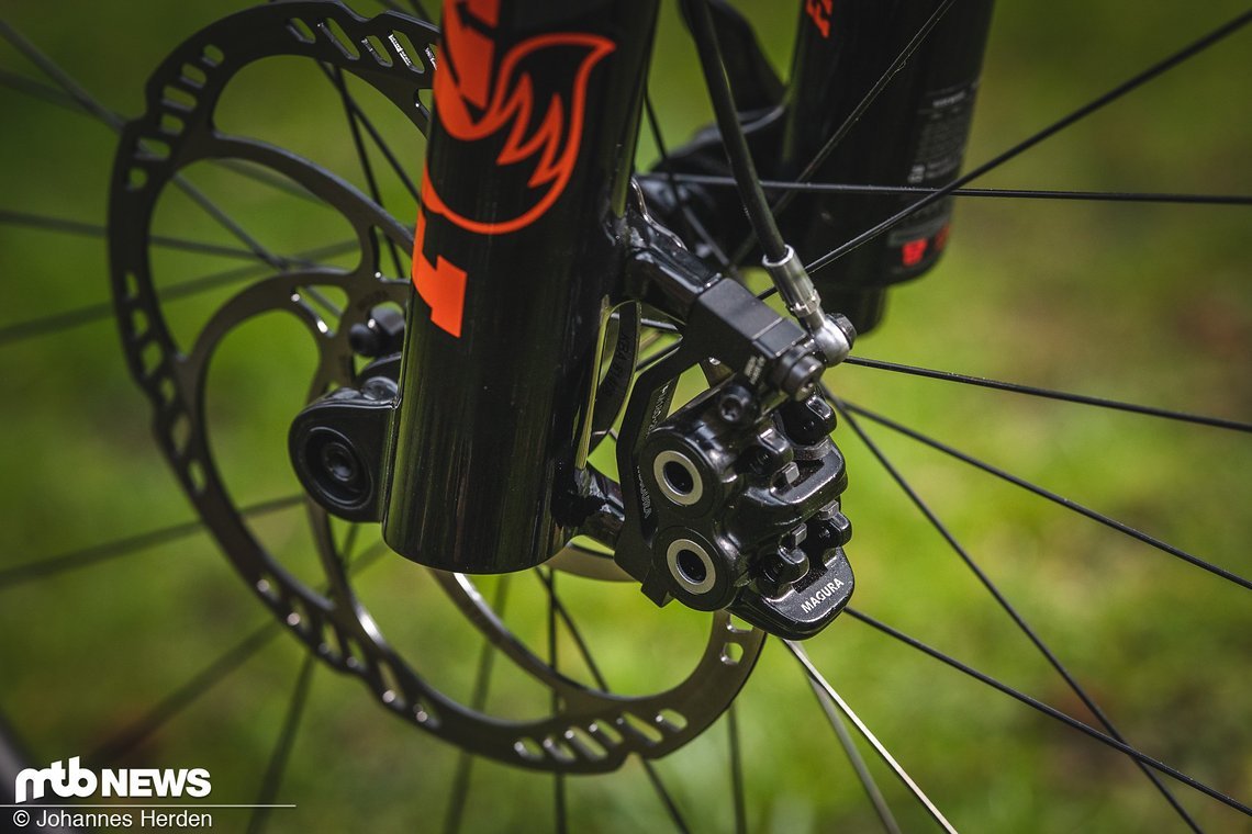

Die Magura MT5 blieb schleiffrei und zentriert
Die Magura MT5 blieb schleiffrei und zentriert - quietschende Geräusche gab es dennoch häufig.

Sitzwinkel: supersteil! 79° toppen fast die gesamte Konkurrenz.
Sitzwinkel: supersteil! 79° toppen fast die gesamte Konkurrenz. - Und ja – das Bild ist gerade.

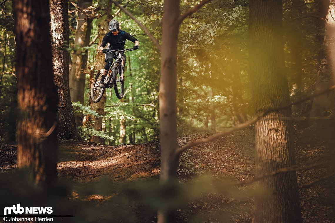

Moritz segelt über einen der Tables
Moritz segelt über einen der Tables - ein kontrollierter Absprung und ein satter Luftstand sorgen für Spaß, wenn die Reifen mal nicht am Boden sind.

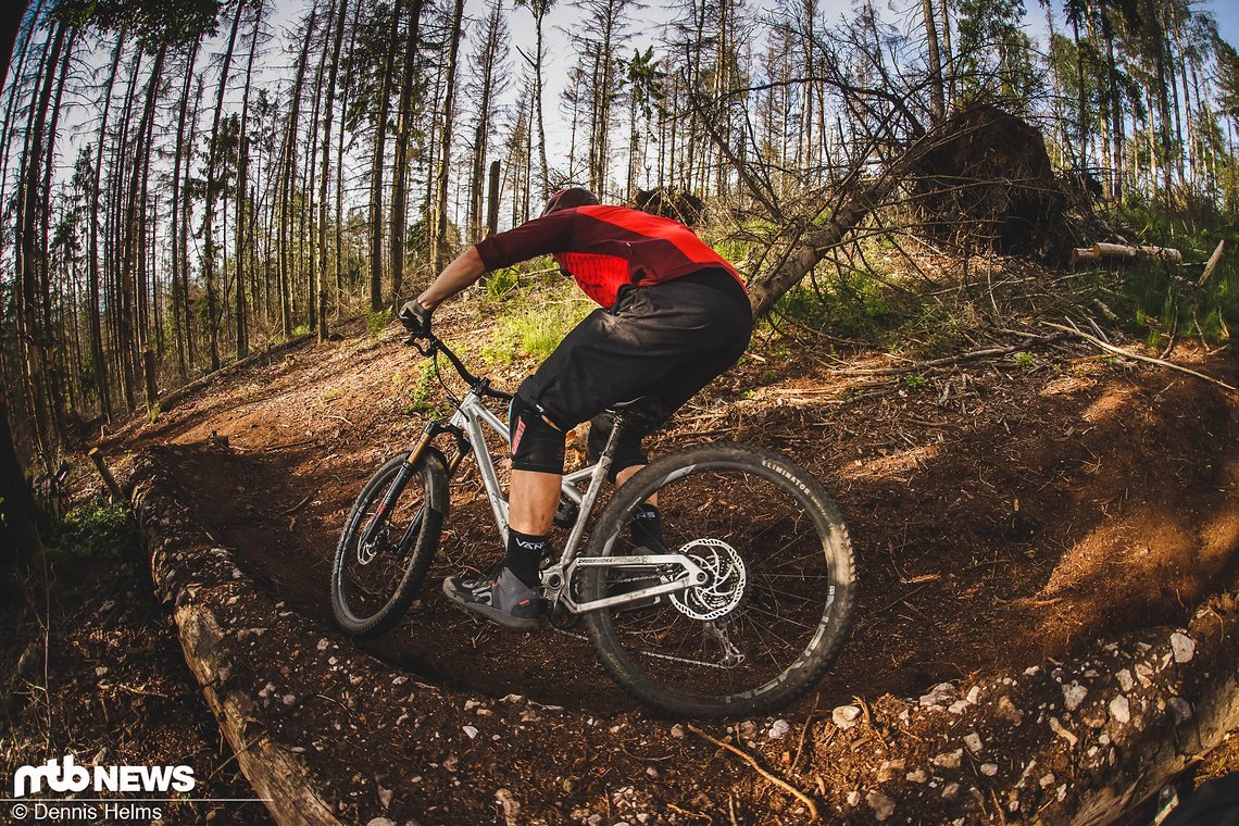

Kurven – ja, bitte!
Kurven – ja, bitte! - Engere Kurven erfordern allerdings mehr Aufmerksamkeit und aktives Fahren.

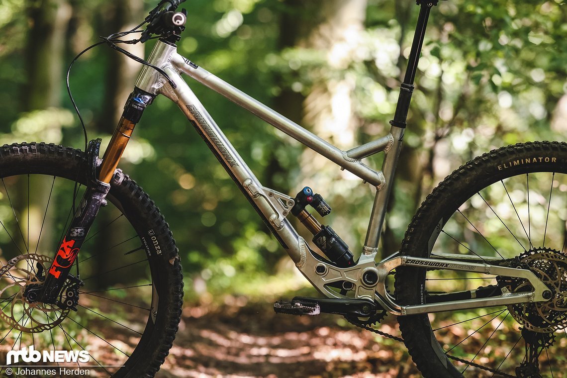

Das Crossworx Dash 29 besteht aus dem wunderbaren Werkstoff Aluminium, verfügt über 155 mm Federweg am Heck und einige feine Details.
Das Crossworx Dash 29 besteht aus dem wunderbaren Werkstoff Aluminium, verfügt über 155 mm Federweg am Heck und einige feine Details. - Der Rahmenpreis: 2.399 € (ohne Dämpfer)

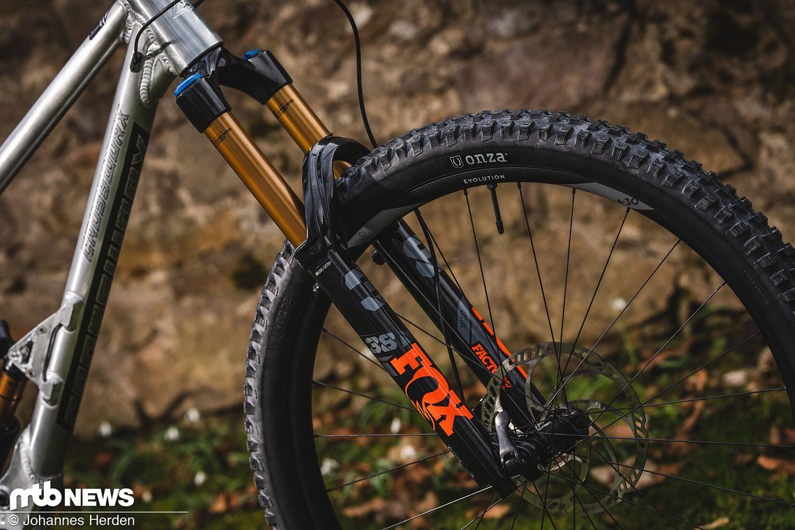

Wuchtiger Brummer
Wuchtiger Brummer - die Fox Float 38 Factory mit 160 mm Federweg.

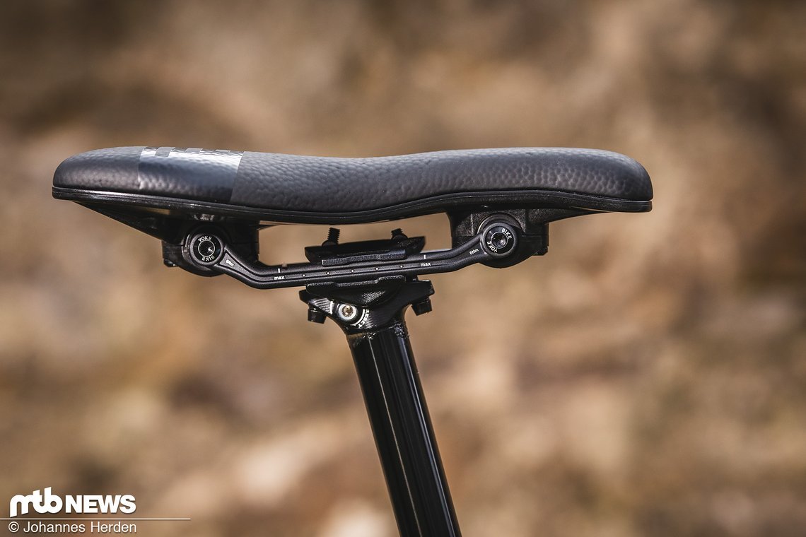

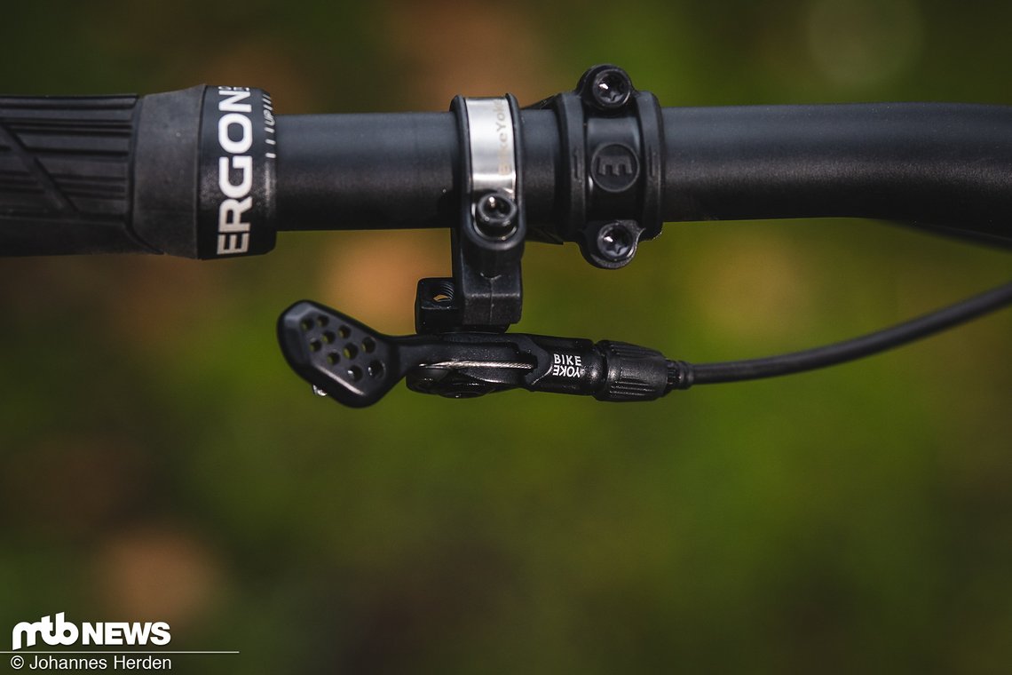

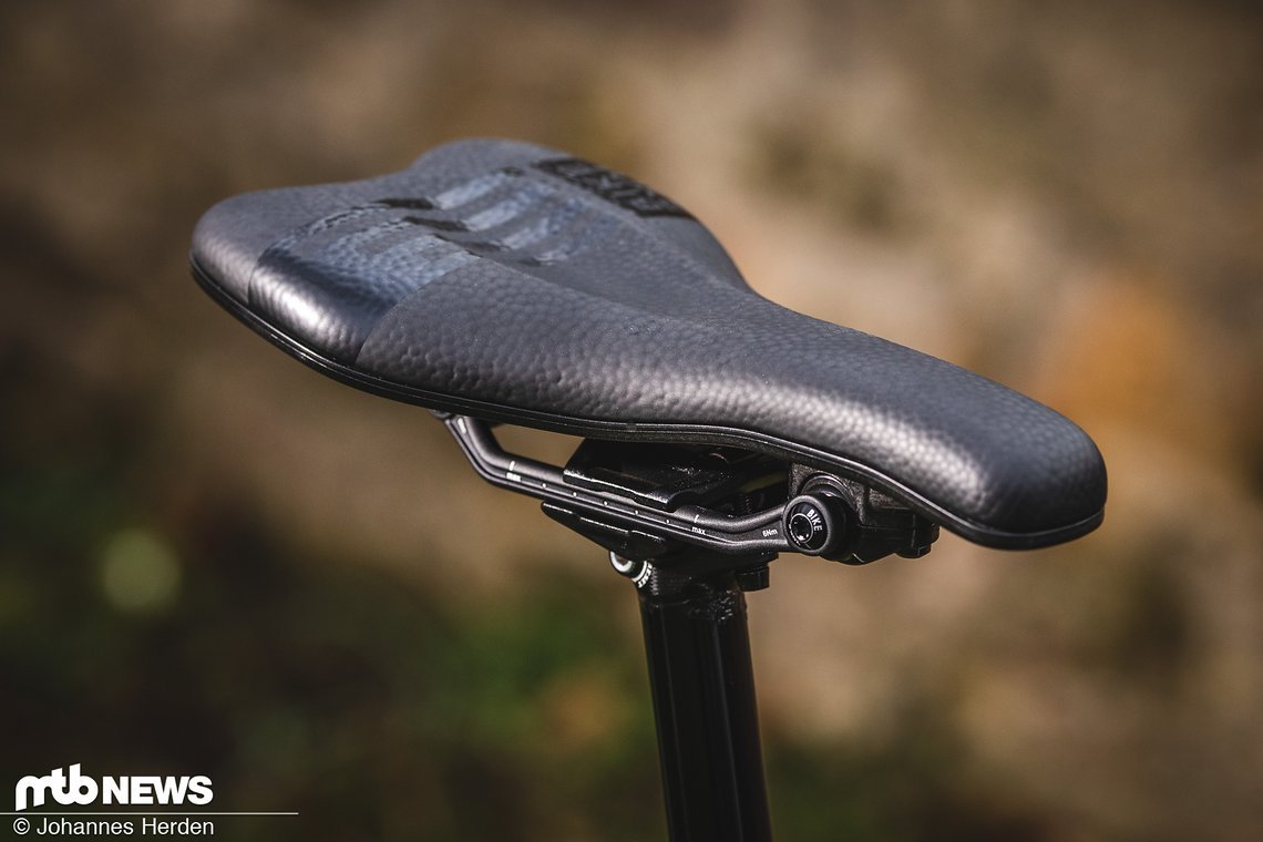

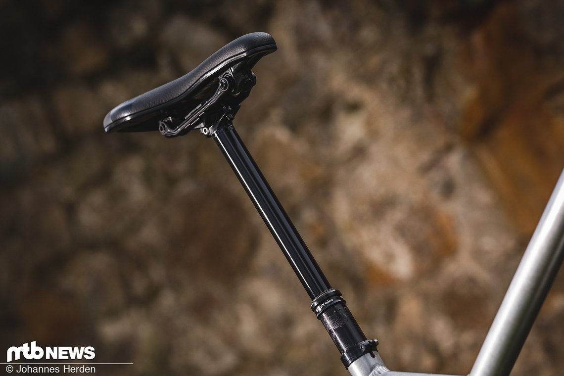

Und mit BikeYoke geht es weiter – im Gegensatz zur Stütze sieht man den Sattel bislang noch selten
Und mit BikeYoke geht es weiter – im Gegensatz zur Stütze sieht man den Sattel bislang noch selten - Der BikeYoke Sagma-Sattel ist sehr flexibel.

Dieses wuchtige Frästeil beherbergt die Umlenkwippen und ist ist tief im Rahmen verankert.

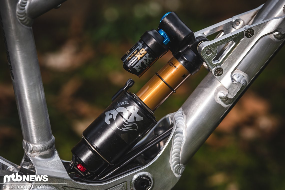

Ergänzt wird das Fahrwerk durch einen Fox X2-Dämpfer.

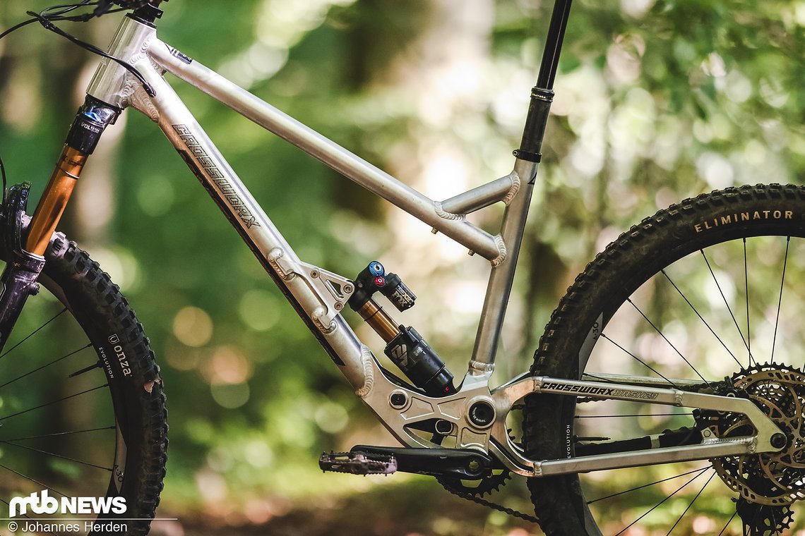

Fette Rohre: Der Rahmen wird in Thüringen geschweißt.
Die Variostütze kommt aus dem Hause BikeYoke.

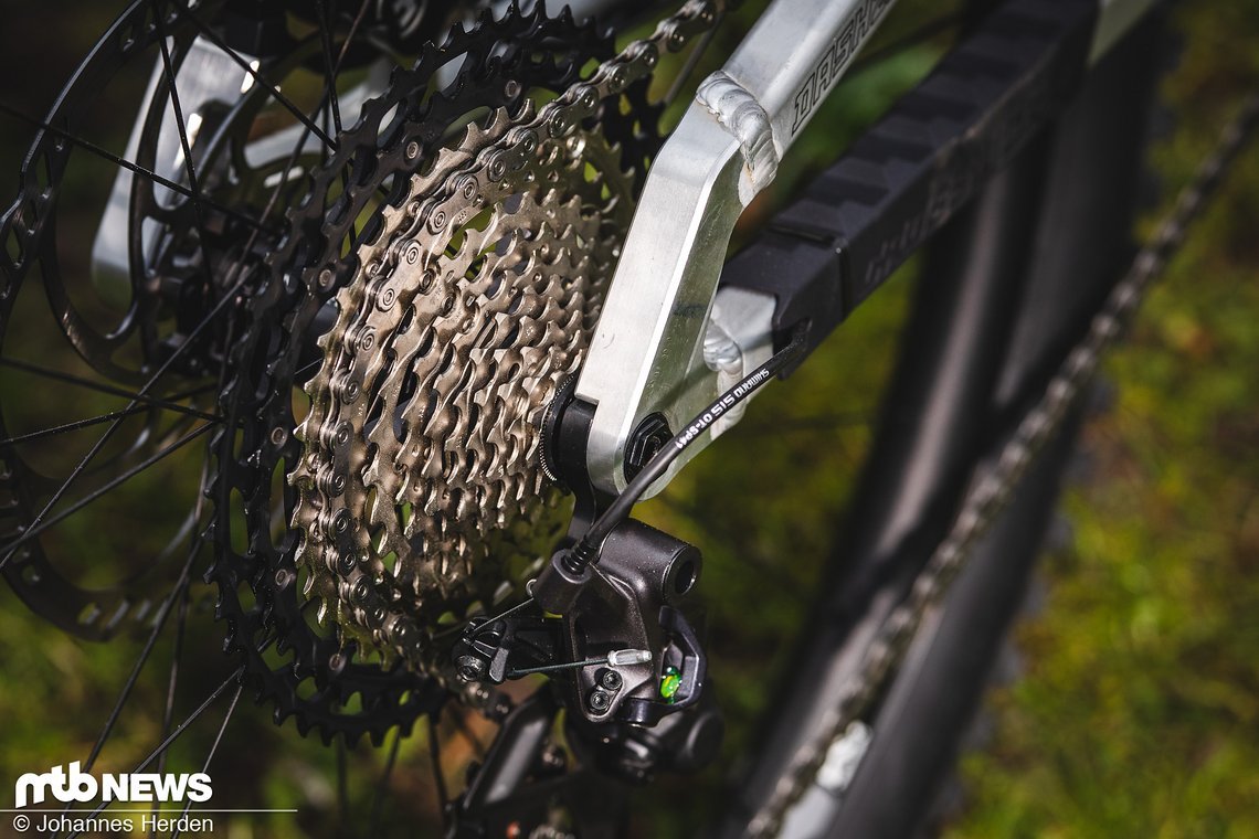

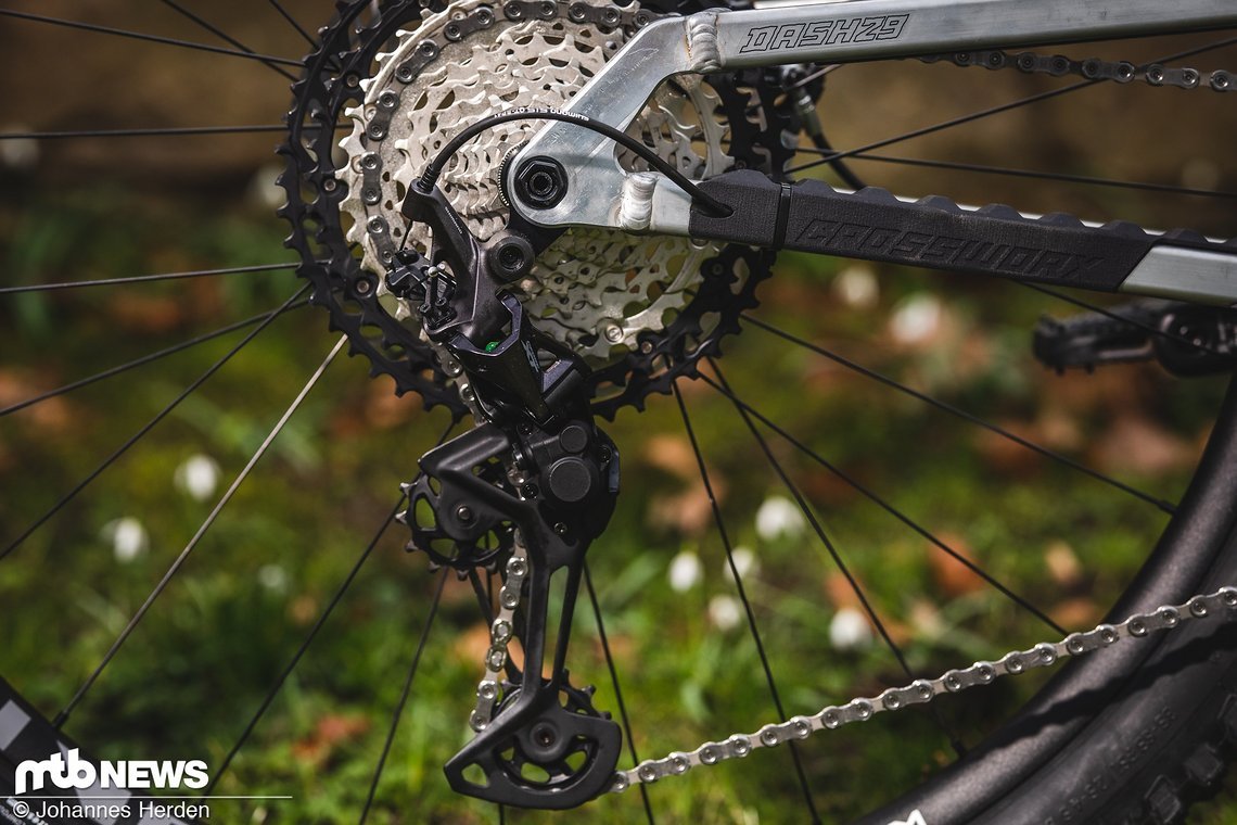

Geschaltet wird solide
Geschaltet wird solide - verbaut ist eine Shimano XT-12-fach-Schaltung.

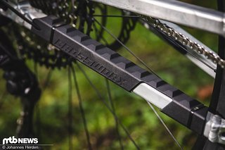

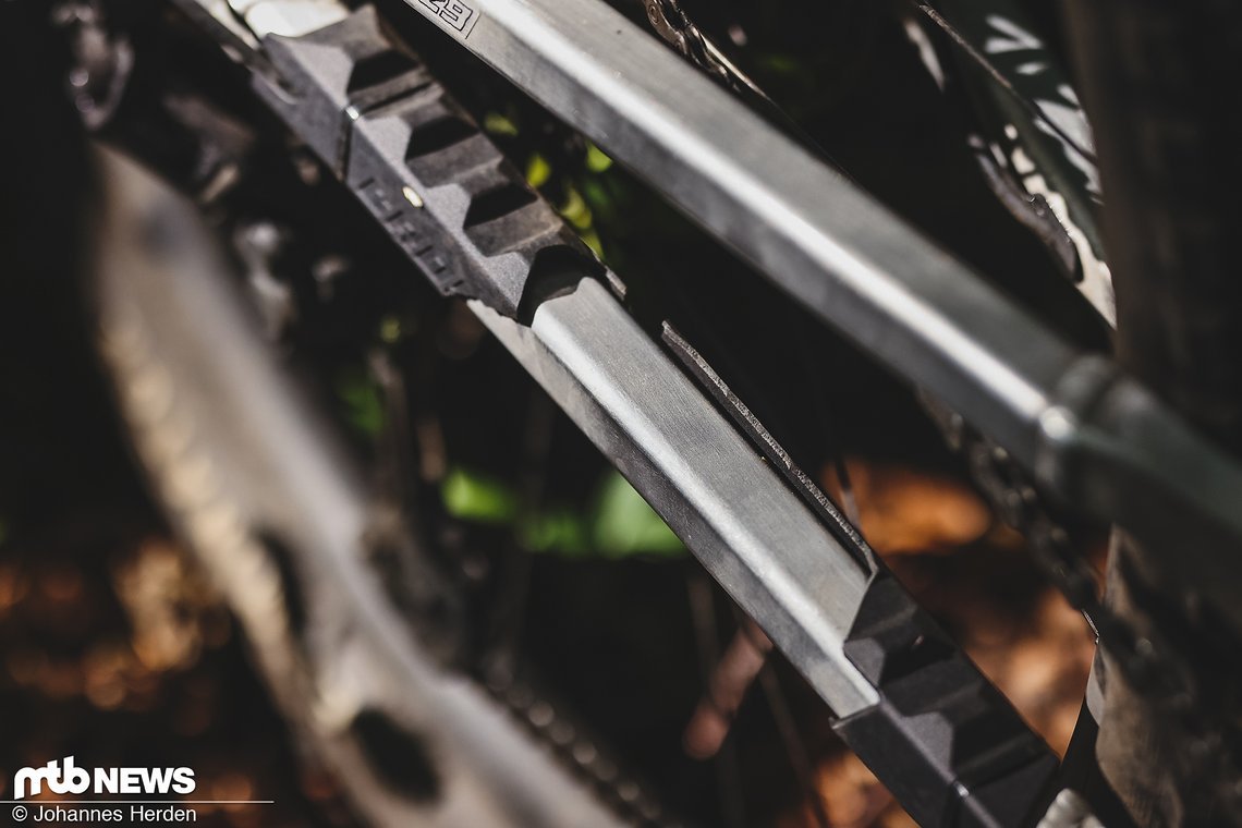

Der elegante Kettenstrebenschutz beherbergt den Schaltzug und soll mit der genoppten Oberfläche für möglichst wenig Geräusche sorgen.
Der elegante Kettenstrebenschutz beherbergt den Schaltzug und soll mit der genoppten Oberfläche für möglichst wenig Geräusche sorgen. - dass die hintere Ecke der Aussparung mit dem Fuß in Kontakt kommen könnte, besprechen wir weiter unten.

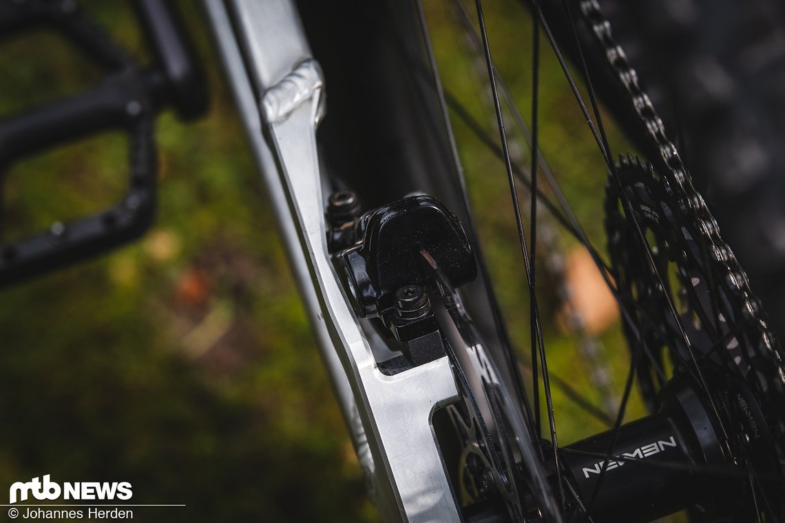

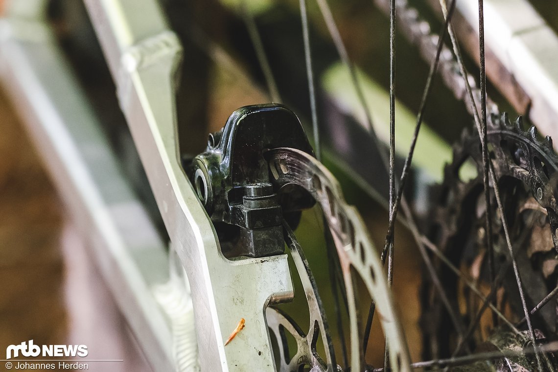

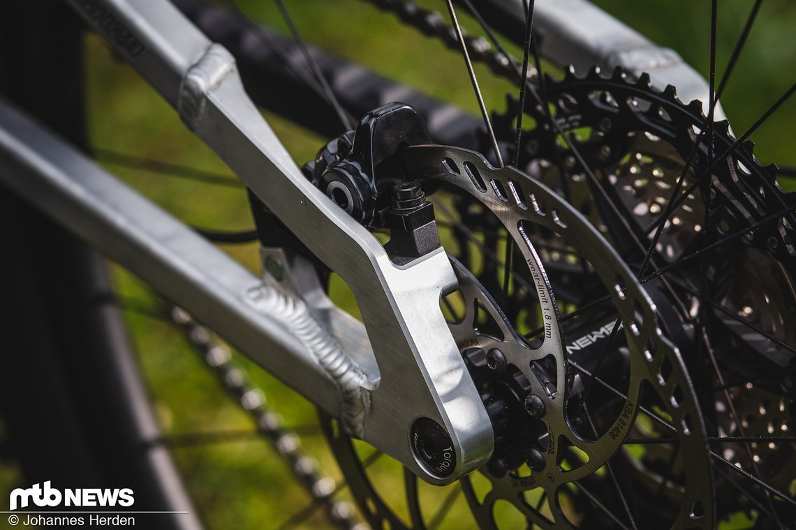

Nicht weniger elegant sind die gefrästen Ausfallenden
Nicht weniger elegant sind die gefrästen Ausfallenden - diese verstecken die Bremse hinter der Sitzstrebe. An die Schrauben kommt man auch so gut dran – nur bei sehr kurzen Multitools sollte man lieber das Hinterrad ausbauen.

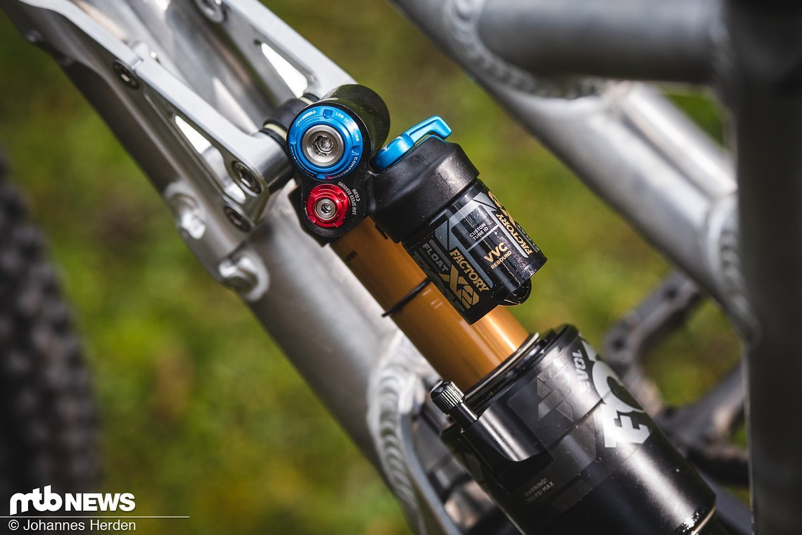

Highspeed, Lowspeed, Druckstufe, Zugstufe, 2POS – beim X2 ist alles möglich
Highspeed, Lowspeed, Druckstufe, Zugstufe, 2POS – beim X2 ist alles möglich - Ein Ausprobieren lohnt sich!

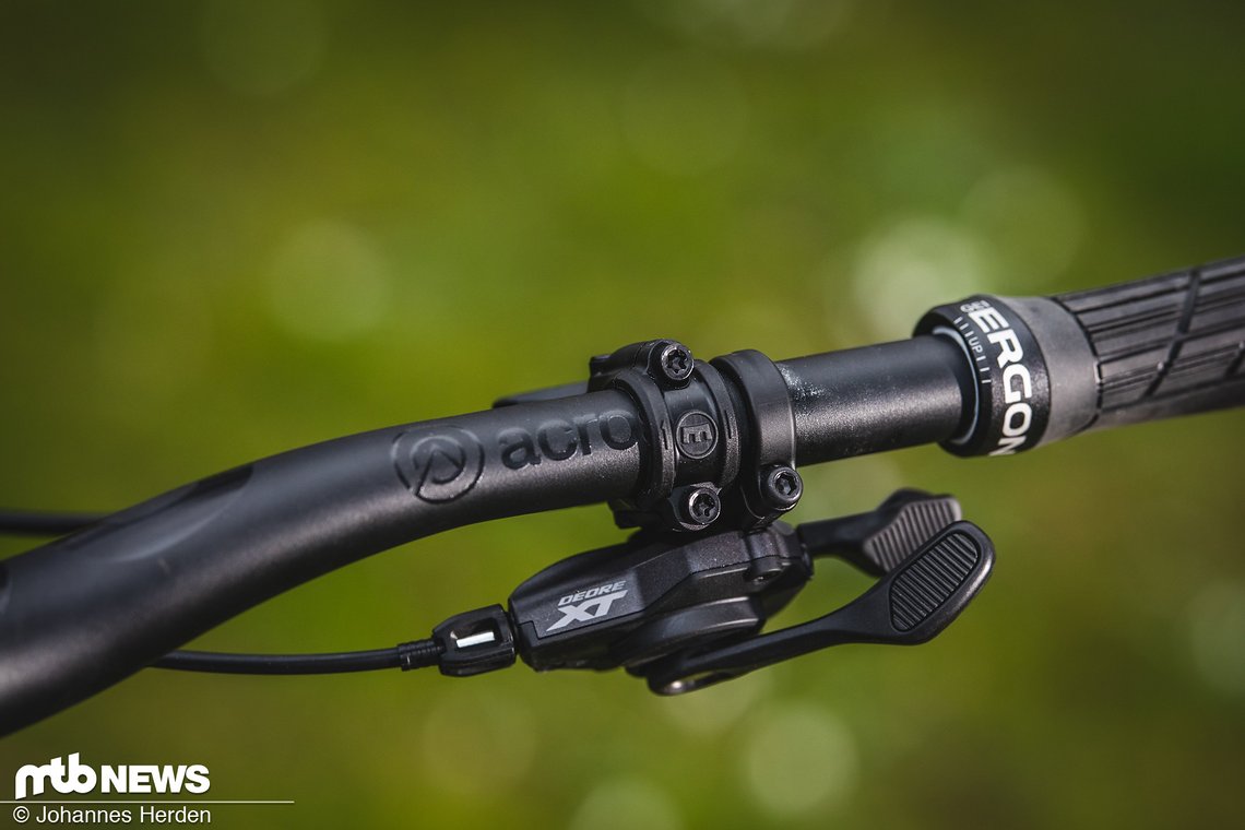

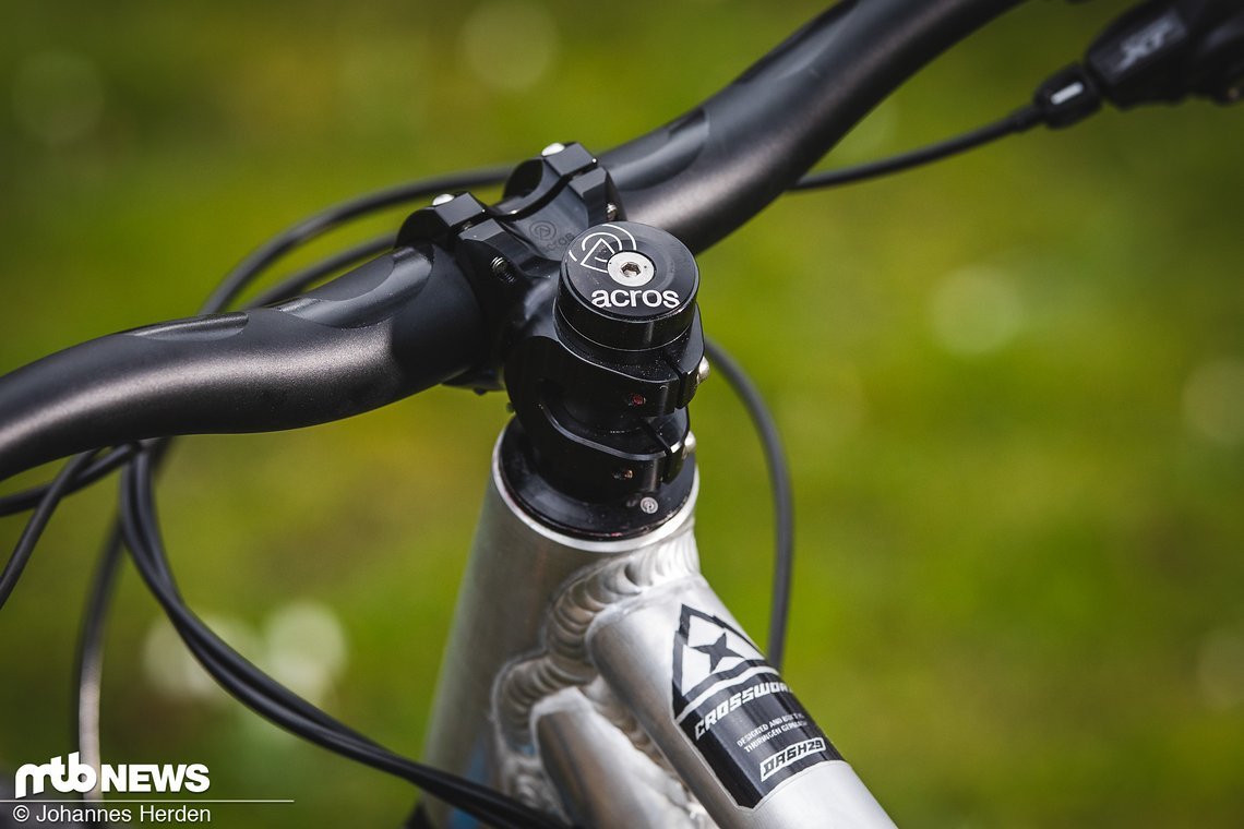

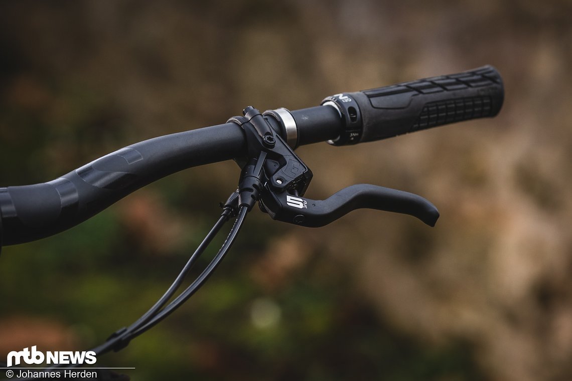

Am Cockpit kommen Lenker und Vorbau von Acros zum Einsatz.

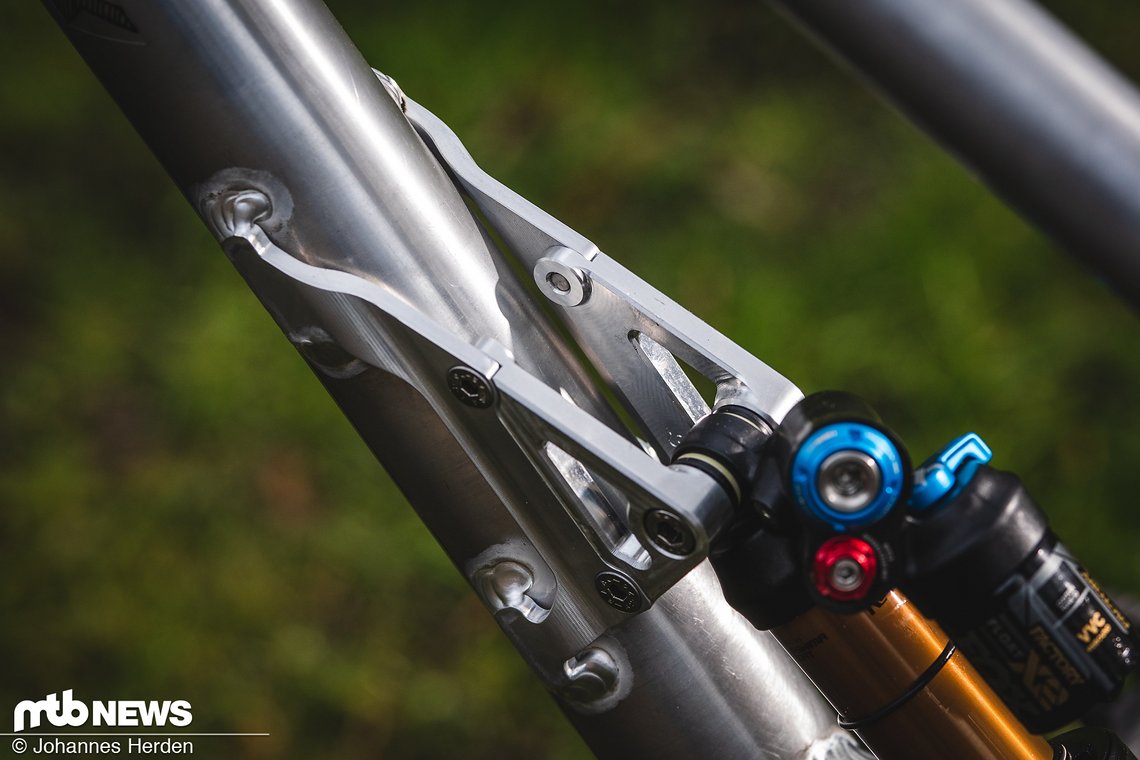

Gleichzeitig kommt man auf diese Art und Weise gut an alles dran
Gleichzeitig kommt man auf diese Art und Weise gut an alles dran - um den Dämpfer auszubauen, muss man allerdings die Wippen einfedern.

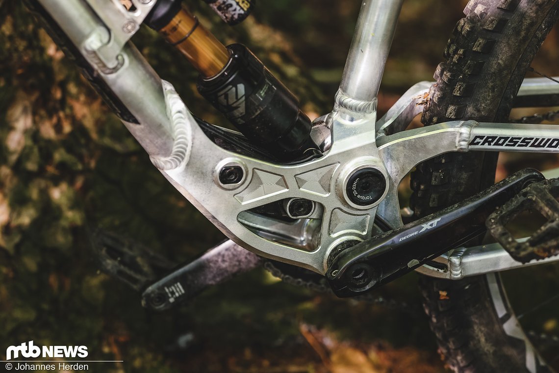

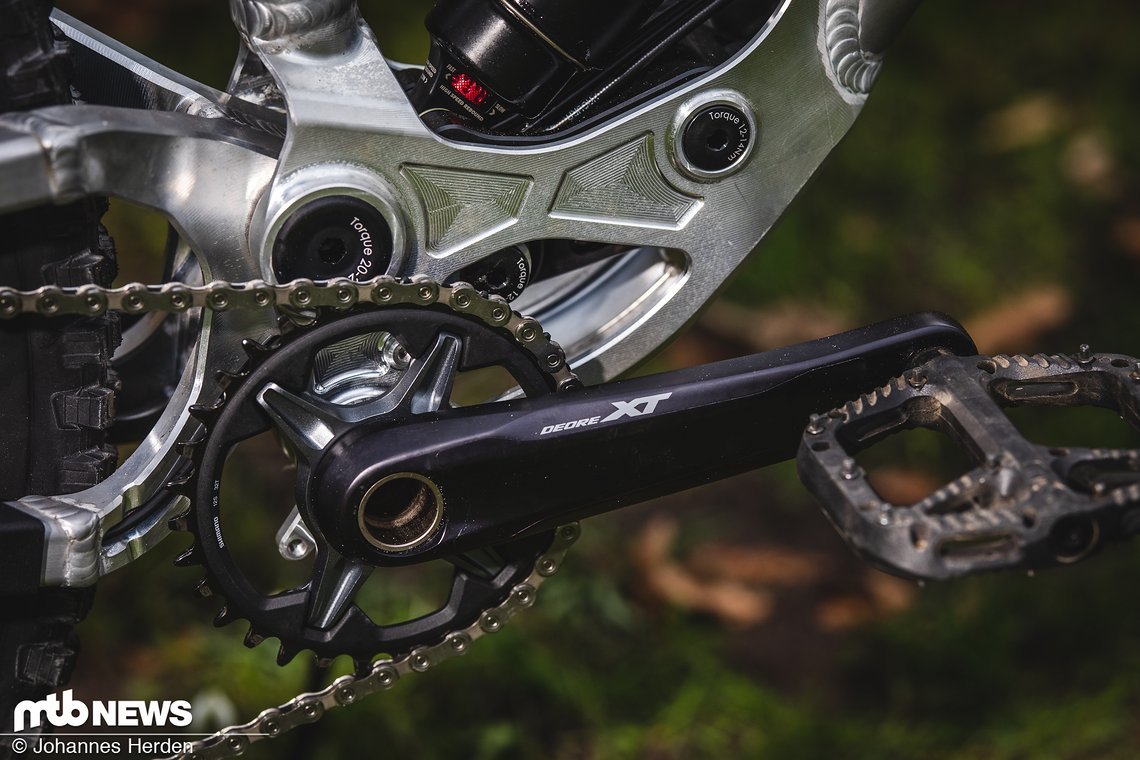

In der Mitte sind die Frästeile miteinander verschweißt
In der Mitte sind die Frästeile miteinander verschweißt - Großzügige Aussparungen lassen Dreck und Wasser schnell abfließen.

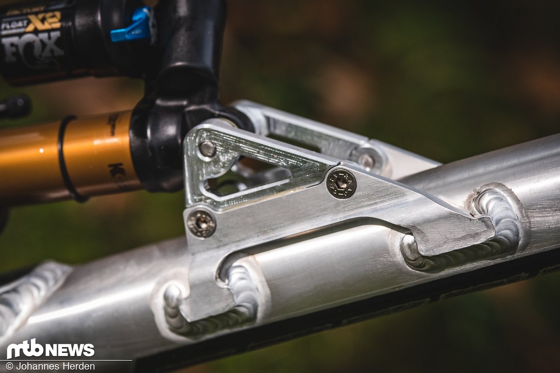

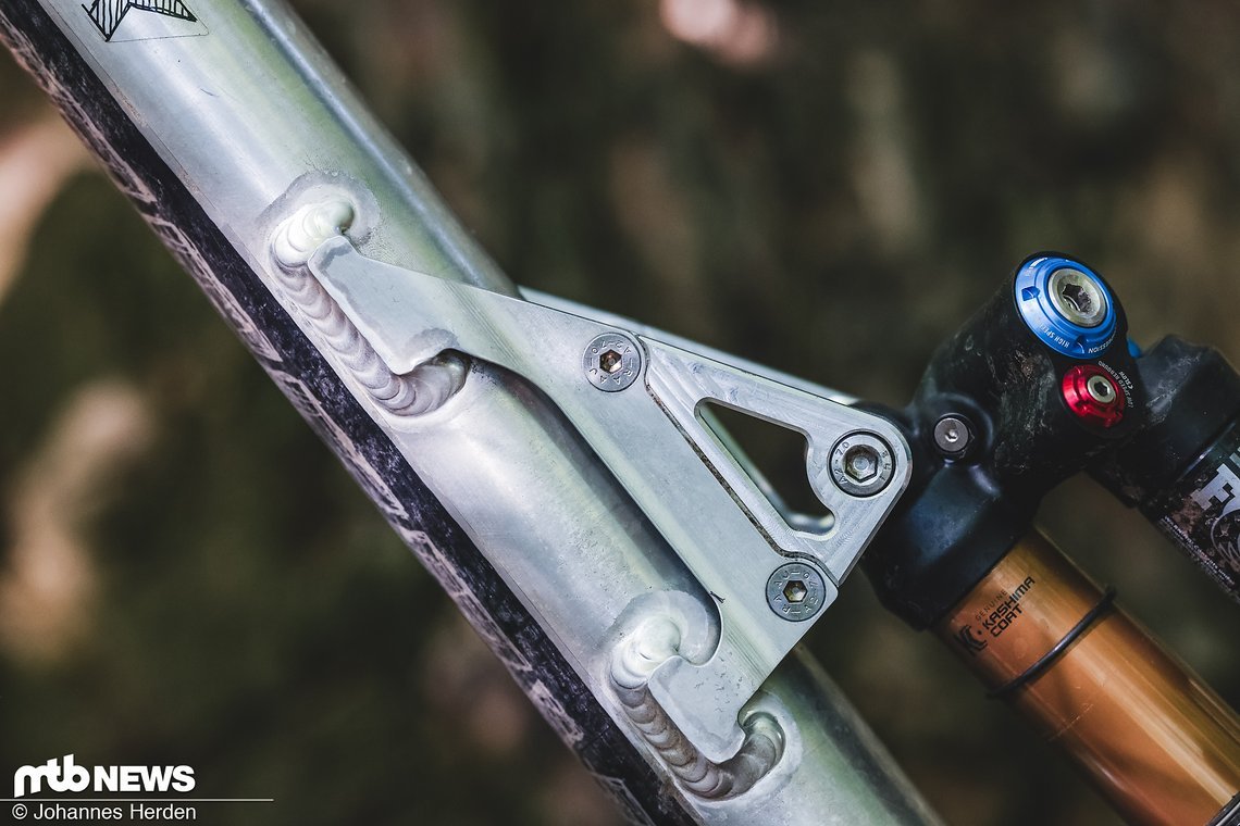

An dieser schraubbaren Aufnahme ist der Dämpfer befestigt.

Magura MT5-Stopper sollen für eine schnelle Ankerung sorgen.

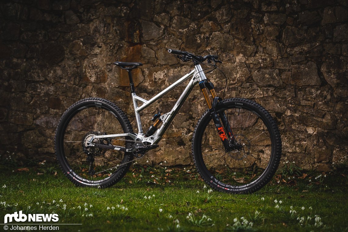

Ein gewaltiger Alu-Bolide fürs Grobe
Ein gewaltiger Alu-Bolide fürs Grobe - das Crossworx Dash 29 kann im Test überzeugen und nimmt wilden Strecken den Schrecken.

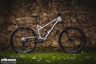

Im Detail
Nun steht also das mächtige Twentyniner vor uns und ganz entfernt meinen wir, schon leise Gaspedalschübe grollen zu hören. Das Pferd möchte galoppieren und scharrt mit den Hufen. Aber nicht ganz so schnell! Gehen wir kurz auf die Details des Rahmens ein, denn davon gibt es so einige erwähnenswerte.
Anders als das türkis lackierte Dash 27,5 aus unserem ersten Test wird unser Dash 29er-Testbike in „Radiant Raw“ geliefert – also gänzlich unlackiert, bereit für viel Patina. Im wahrsten Sinne des Wortes eine rohe, kernige Schweißer-Optik der Rohre. Kennen wir, mögen wir. Dieser Eindruck bestärkt sich, je tiefer der konzentrierte Testerblick schweift: Das wuchtige CNC-Frästeil, das tief im Rahmen ans Unterrohr anschließt, sorgt für rote Wangen bei Maschinenbauern. Luftig ausgefräst kommt man an alle wichtigen Einstellungen des Dämpfers, ohne besondere Werkzeugverrenkungen an den Tag legen zu müssen.
# Fette Rohre: Der Rahmen wird in Thüringen geschweißt.
# Dieses wuchtige, mittig verschweißte Frästeil beherbergt die Umlenkwippen und ist tief im Rahmen verankert.
# In der Mitte sind die Frästeile miteinander verschweißt - Großzügige Aussparungen lassen Dreck und Wasser schnell abfließen.
# Gleichzeitig kommt man auf diese Art und Weise gut an alles dran - um den Dämpfer auszubauen, muss man allerdings die Wippen einfedern.

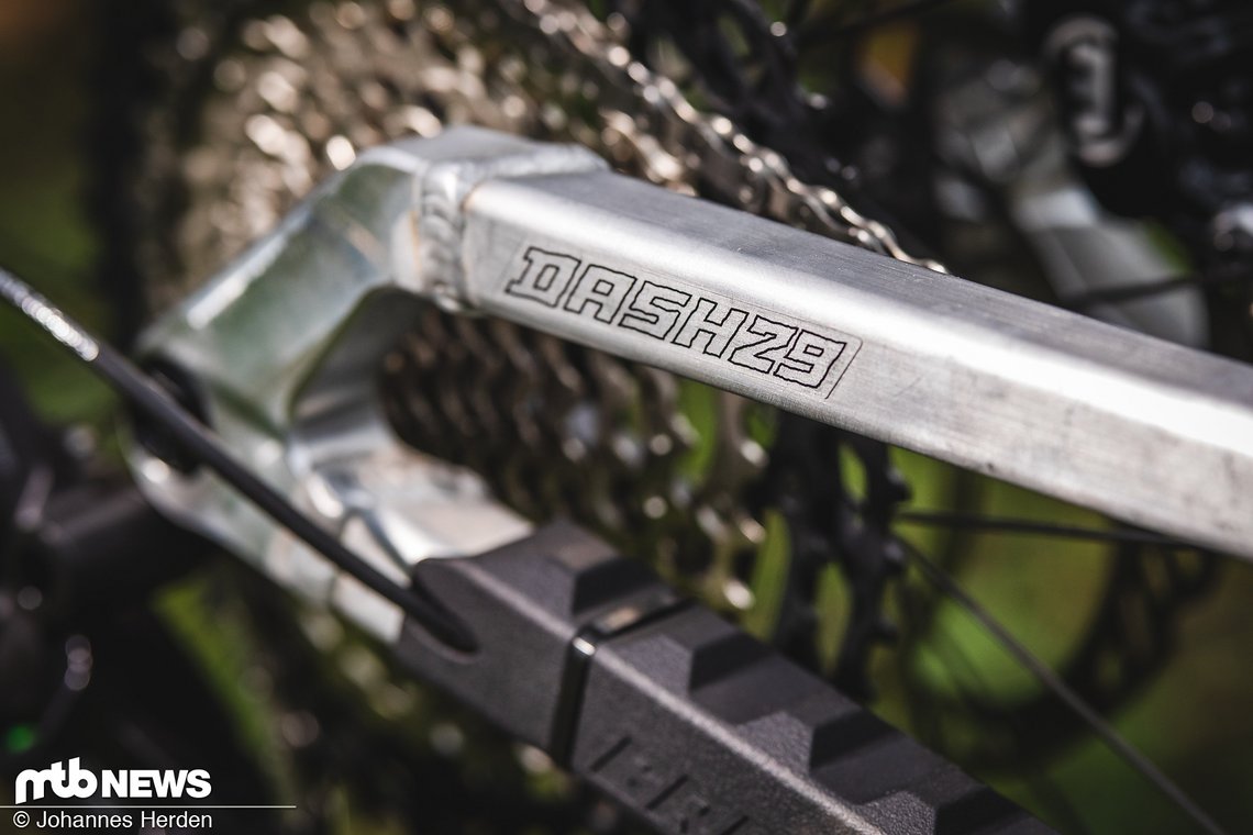

# Der elegante Kettenstrebenschutz beherbergt den Schaltzug und soll mit der genoppten Oberfläche für möglichst wenig Geräusche sorgen. - dass die hintere Ecke der Aussparung mit dem Fuß in Kontakt kommen könnte, besprechen wir weiter unten.
# Nicht weniger elegant sind die gefrästen Ausfallenden - diese verstecken die Bremse hinter der Sitzstrebe. An die Schrauben kommt man auch so gut dran – nur bei sehr kurzen Multitools sollte man lieber das Hinterrad ausbauen.

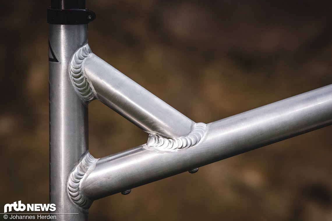

Wie schon das Pendant mit den kleineren Laufrädern kommt auch das Dash 29 mit schrauberfreundlichem BSA-Gewinde und ISCG-Aufnahme für die Nutzung einer Kettenführung. Auch eine Flasche lässt sich montieren, die Schrauben befinden sich unter dem Oberrohr. Allerdings wird es mit dem dicken Dämpfer recht eng: Ein normaler Flaschenhalter passt noch rein, eine Fidlock-Halterung mit aktueller Fidlock-Flasche (Fidlock Twist 590-Test) stößt ganz leicht am Ausgleichsbehälter des X2-Dämpfers an.
Schöne Schweißnähte …
# Schöne Schweißnähte …
… werden mit einer sorgfältigen Verarbeitung kombiniert.
# … werden mit einer sorgfältigen Verarbeitung kombiniert.
Die Verarbeitung ist tadellos und hochwertig: Sauber gezogene Schweißnähte, tolle Fräsereien, elegante Zugführung durch das Unterrohr. Wer die Optik der Raw-Alu-Konkurrenz aus dem rund 300 km entfernten Lübbrechtsen liebt, wird definitiv auch Gefallen am Crossworx-Design finden.

Kettenstreben 447 mm 447 mm 447 mm 447 mm
# Mit 447 mm messenden Kettenstreben ist der Hinterbau auf der längeren Seite.
# Sitzwinkel: supersteil! 79° toppen fast die gesamte Konkurrenz. - Und ja – das Bild ist gerade.
Der Lenkwinkel hingegen liegt für ein 29"-Enduro mit 65° im soliden Mittelfeld.
# Der Lenkwinkel hingegen liegt für ein 29"-Enduro mit 65° im soliden Mittelfeld.

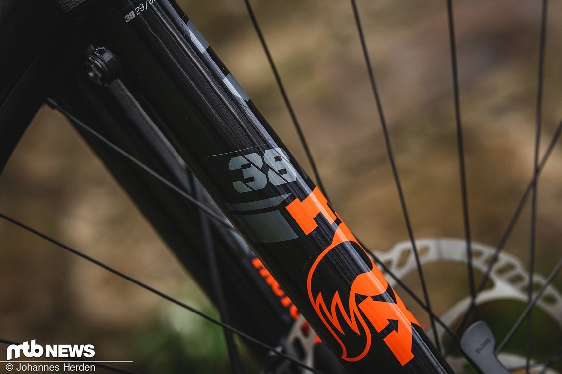

Wuchtiger Brummer

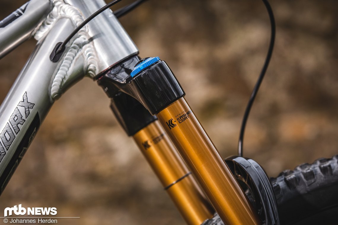

# Wuchtiger Brummer - die Fox Float 38 Factory mit 160 mm Federweg.

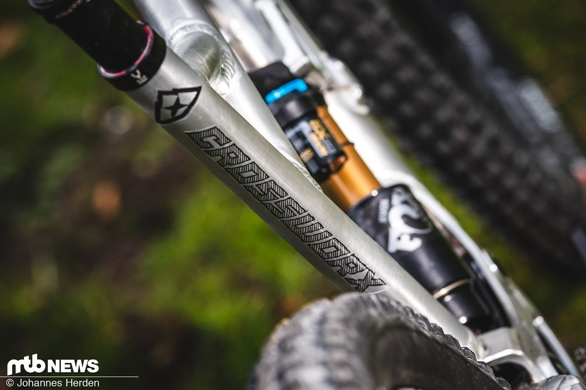

# Ergänzt wird das Fahrwerk durch einen Fox X2-Dämpfer.
# Magura MT5-Stopper sollen für eine schnelle Ankerung sorgen.
# Am Cockpit kommen Lenker und Vorbau von Acros zum Einsatz.
# Geschaltet wird solide - verbaut ist eine Shimano XT-12-fach-Schaltung.
# Die Variostütze kommt aus dem Hause BikeYoke.
# Und mit BikeYoke geht es weiter – im Gegensatz zur Stütze sieht man den Sattel bislang noch selten - Der BikeYoke Sagma-Sattel ist sehr flexibel.

Eines der Schlüssel-Features des Crossworx Dash290 ist der steile Sitzwinkel, auf den ich als Person mit fast 1 Meter langen Beinen mit freudiger Erwartung blicke. Mein Problem bei vielen Enduros der letzten Jahre ist seit jeher die Kombination aus langen Stelzen und langem Sattelauszug –  bei eher konservativen Sitzwinkeln wird aus einer entspannten Sitzposition für kleine Fahrer*innen schnell eine Streckbank, wenn die Sattelstütze vollständig ausgenutzt wird.
Ganz anders beim Dash: Hier gerate ich erstmals in die Not, meine Sattelstreben eher weiter nach hinten als weiter nach vorne zu schieben. So eingestellt, funktioniert die Sitzposition perfekt. Man sitzt extrem angenehm, fast aufrecht, aber ohne in die Gefahr zu geraten, eine zu gedrungene Position einzunehmen. Noch steiler allerdings sollte es definitiv nicht werden, in Sachen angenehme Sitzposition hat Crossworx mit den 79° ziemlich genau meinen Sweetspot getroffen.

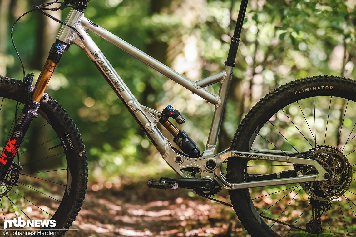

# Sieht sehr ungewohnt aus, ist aber sehr entspannt - der steile Sitzwinkel sorgt für eine sehr aufrechte Position. Zur Einordnung: 1,93 m Fahrergröße.
So geht es auch steile Anstiege extrem entspannt hoch. Das lange Bike verschafft viel Grip in knackigeren Passagen, durch die langen Kettenstreben kommt man trotz hohem Stack in steilem Gelände selten in die Not, dass das Vorderrad steigt – ein Punkt, den mein Kollege Arne beim Test des Dash mit 27,5″ noch bemängelte. Der Climb Switch blieb im Testzeitraum meist abgeschaltet: Zwar wippt das Bike minimal, jedoch nicht so, dass man den Hinterbau sofort ruhig stellen will.
Dash 29-2
# Dash 29-2

  • Geräuschkulisse Der Hinterbau gab nach der langen Regenzeit im Frühjahr und vielen üblen Matschfahrten nach einer Tour hin und wieder knarzende Geräusche von sich. Wir fragten nach und ließen Crossworx draufschauen – in unserem speziellen Fall hatte sich beim Reinigen Dreck in der Umlenkung verklemmt. Seit der Reinigung der Achse zwischen Schwinge und Umlenkung ist das Bike wieder leise.
  • Spuren am Hinterbau Bei höheren Drops kam es nach einigen Situationen zu Schleifspuren am Sitzrohr. Den Fahreindruck beeinträchtigten diese nicht, da diese nur sicht-, aber nicht spürbar waren. Dennoch baten wir Crossworx auch hier um ein Statement. Kevin Dewinski von Crossworx: „In Extremsituationen (Fahrwerk geht auf Block + stumpfer Einschlag) kann es mal zu einem leichten Kontakt zwischen Reifen und Sattelrohr kommen. Das ist einfach dem Design des Hinterbaus geschuldet. Um den Spagat zwischen Federweg und Hinterbaulänge zu schaffen, haben wir uns auf diese Kettenstrebenlänge geeinigt.“

  • Details Wie man Alurahmen mit sinnvollen Details versehen kann, wird am Dash gezeigt: Die Leitungsführung am Dämpfer und am Hinterbau vorbei oder auch die Integration der hinteren Bremse sind wunderschön gelöst.

  • Kettenstrebenschutz Im Test des Crossworx Dash wurde schon davon gesprochen, dass ein schicker, eigener Schutz kommen wird – und so kam es beim 29er-Modell auch. Dieses allerdings besteht aus einem recht harten Kunststoff, der meiner breiten Ferse in einer Abfahrt nicht standhielt und zerbrach. „Wir haben auf den eher enger werdenden Q-Faktor reagiert und den Kunststoffschutz etwas ausgespart. Scheinbar kann es, wenn man eng auf dem Pedal steht, zu einem Abbrechen des Schützers kommen. Das nehmen wir natürlich als Feedback mit und gehen bereits wieder zurück auf die ursprüngliche Kettenstrebenschutz-Variante ohne Aussparung. Im gleichen Zug ist die Schwinge nun auch schmaler geworden, wodurch diese Aussparung im Schutz nicht mehr nötig ist,“ so Kevin Dewinski von Crossworx dazu.
  • Bremsen Die Magura MT5 funktionieren bekannt brachial und sorgen in jeder Situation für viel Sicherheit. Lediglich die hintere MT5-Bremse habe ich nie wirklich quietschfrei bekommen, trotz neuer Beläge und längeren Einstell-Aktionen.
# Die Magura MT5 blieb schleiffrei und zentriert - quietschende Geräusche gab es dennoch häufig.

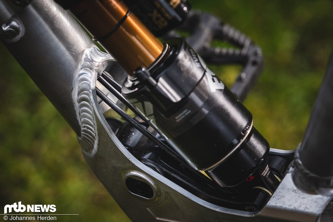

# An dieser schraubbaren Aufnahme ist der Dämpfer befestigt.
Alles senkrecht?
# Alles senkrecht? - Der steile Sitzwinkel gefiel sehr.

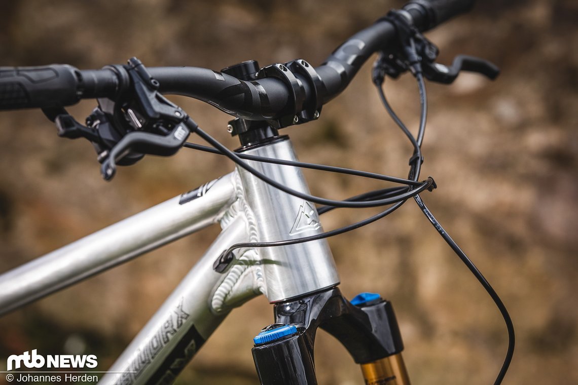

Wunderschön
# Wunderschön - die kleinen Details am Rahmen.
# Mit der Ferse bin ich an der Aussparung hängengeblieben – so brach der Kettenstrebenschutz.
So wird der Kettenstrebenschutz ohne Aussparung in Zukunft wieder aussehen.
# So wird der Kettenstrebenschutz ohne Aussparung in Zukunft wieder aussehen.
Fazit – Crossworx Dash290
Das Crossworx Dash290 ist ein Enduro zum Knüppeln: War einer der Pluspunkte beim Dash mit 27,5"-Laufrädern das flinke Herumtänzeln, so lädt das Crossworx Dash290 in noch mal wilderes Terrain ein. Die satten 155 mm Federweg am Heck nutzen feinfühlig jeden Zentimeter aus und das Bike bietet jede Menge Laufruhe. Die Komponentenauswahl unseres Testbikes bot keinen Anlass zum Meckern und war für den Enduro-Einsatz ideal kuratiert.
Der steile Sitzwinkel ist anders, als man es bislang gewohnt war – die Gewöhnung allerdings tritt so schnell ein, dass man sich das am Enduro durchaus immer vorstellen könnte. Allzu lange Uphill-Passagen allerdings zerren irgendwann am Oberschenkel – Mit 16,4 kg ist das Bike kein Leichtgewicht. Sieht man darüber hinweg, erhält man eine ausgewogene, top verarbeitete Abfahrtsrakete made in Thüringen, die insbesondere den richtig knorrigen Abfahrten den Schrecken nimmt.
# Ein gewaltiger Alu-Bolide fürs Grobe - das Crossworx Dash 29 kann im Test überzeugen und nimmt wilden Strecken den Schrecken.
