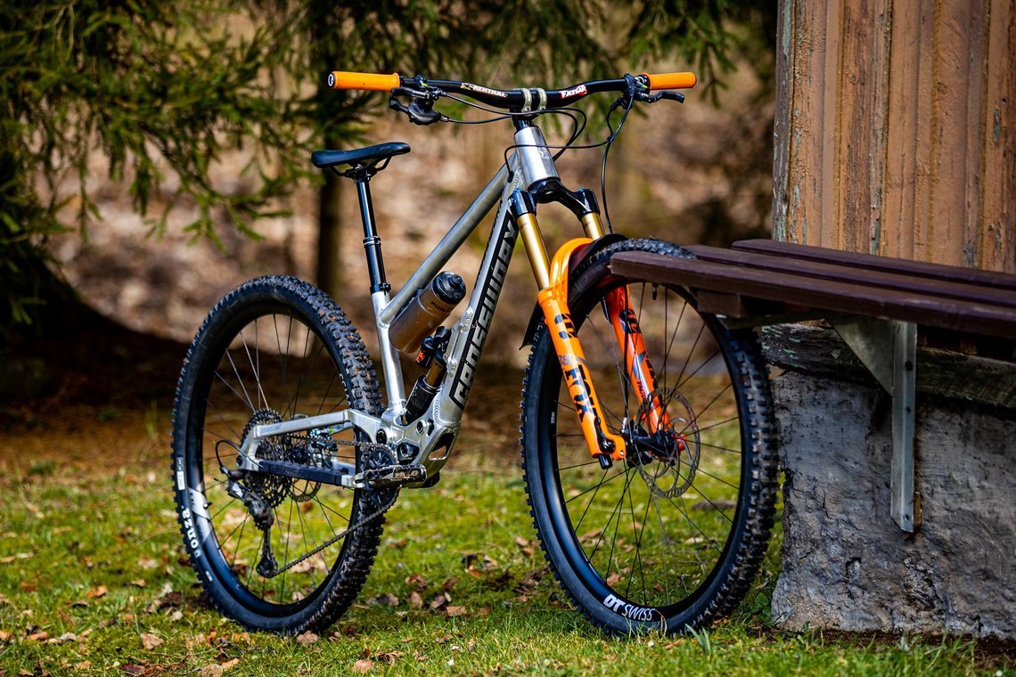

Mit dem Lite290 erweitert die Thüringer Manufaktur ihr Portfolio um ein agiles Trail-Bike
Mit dem Lite290 erweitert die Thüringer Manufaktur ihr Portfolio um ein agiles Trail-Bike - es setzt auf 29"-Laufräder, 150/130 mm Federweg und eine angepasste Geometrie. Los geht's mit dem Rahmen für 2.500 €.
Geometrie, Rohrsatz und Kinematik des Hinterbaus sollen auf den Trail-Einsatz optimiert sein.
Am Hinterbau will Crossworx 200 g Gewicht eingespart haben
Am Hinterbau will Crossworx 200 g Gewicht eingespart haben - ein längerer Link soll zudem für ein agiles Fahrverhalten sorgen. Im Rahmen ist zudem Platz für zwei Wasserflaschen.
CrossWorx LITE290 - Radiant Raw3

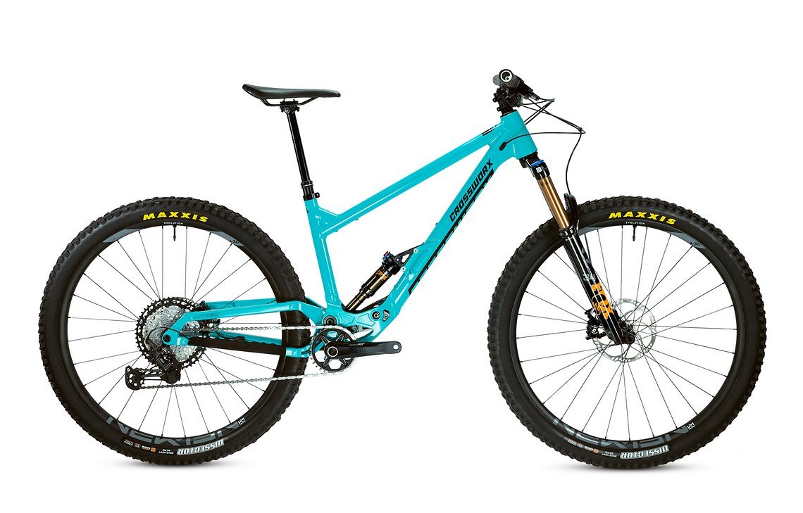

CrossWorx LITE290 - Grateful Grey3

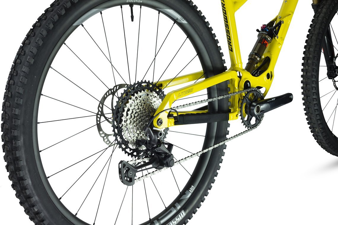

Der Kettenstreben-Schoner wird aus TPU gedruckt und soll geräuschdämpfend wirken.
Die Geometrie fällt etwas kürzer und steiler aus als am Enduro-Bike Dash290.
Die Geometrie fällt etwas kürzer und steiler aus als am Enduro-Bike Dash290. - Es sind drei Größen (M, L, XL) verfügbar.

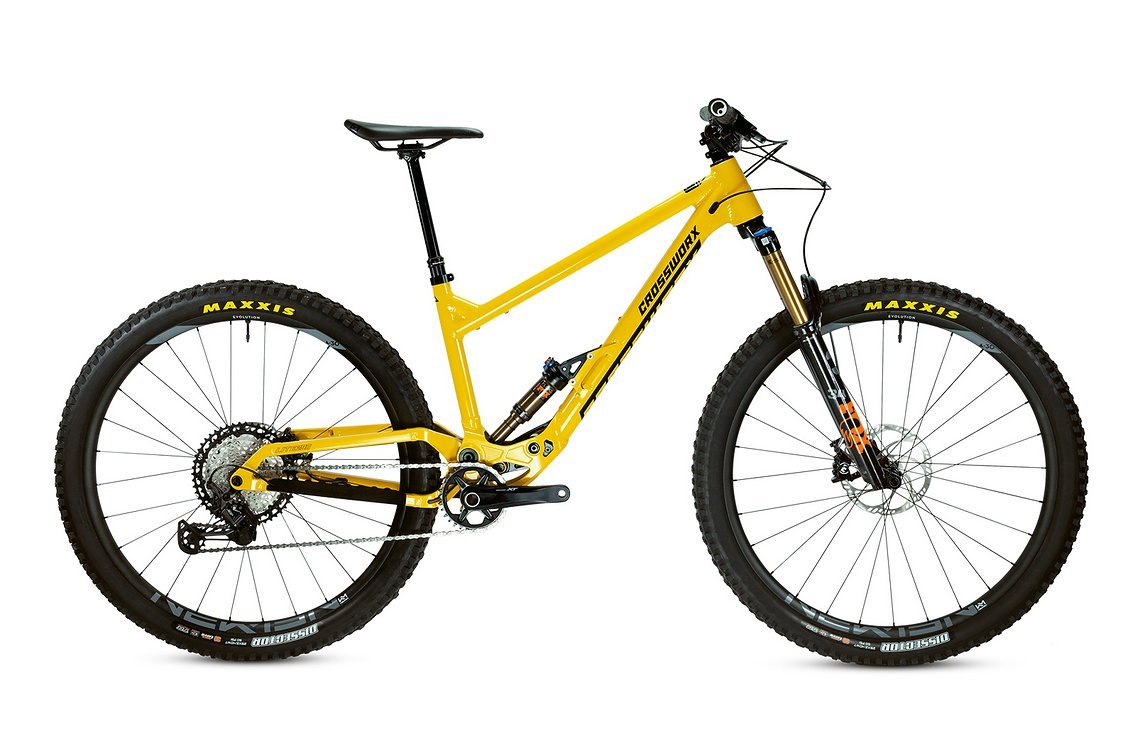

CrossWorx LITE290 - Yawning Yellow

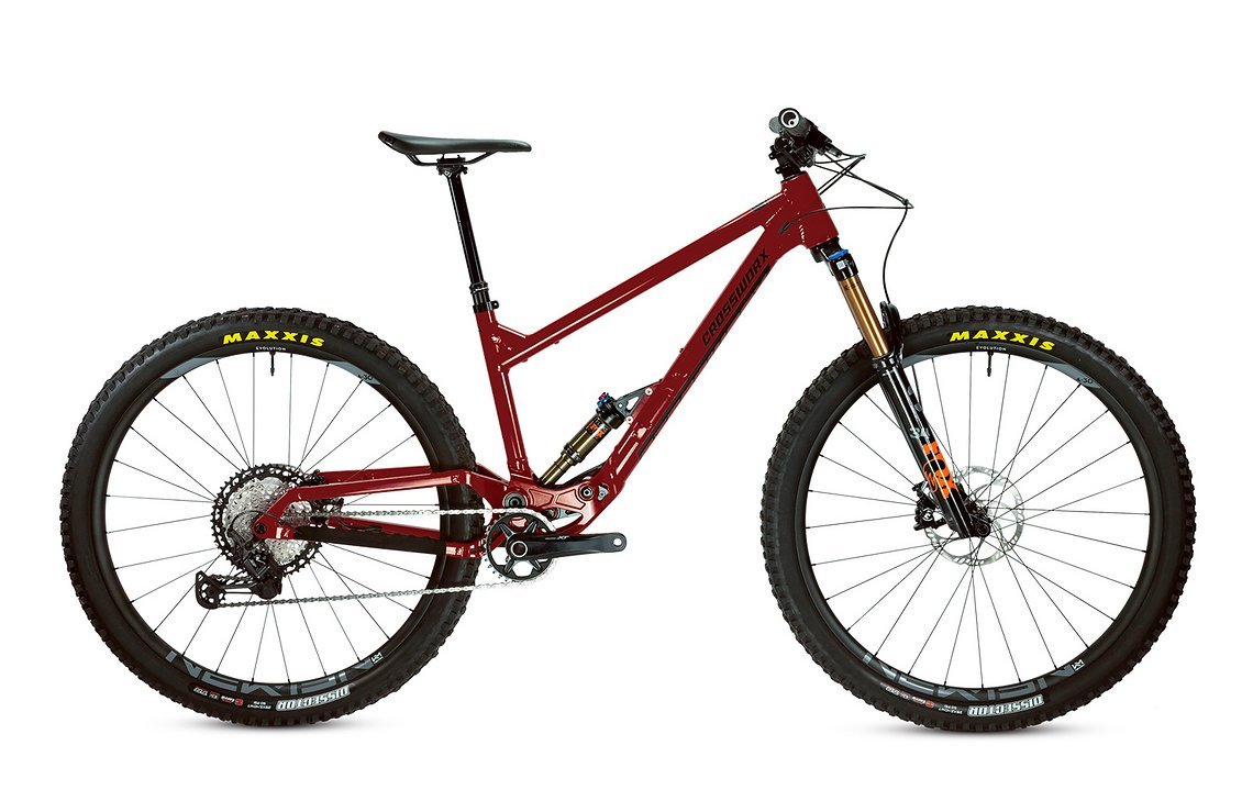

CrossWorx LITE290 - Ruby Red

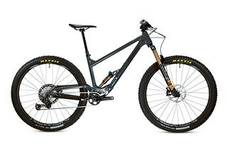

CrossWorx LITE290 - Peaceful Petrol

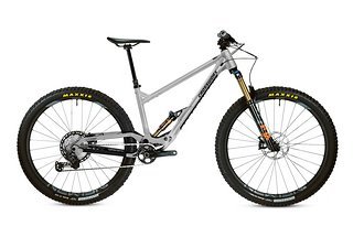

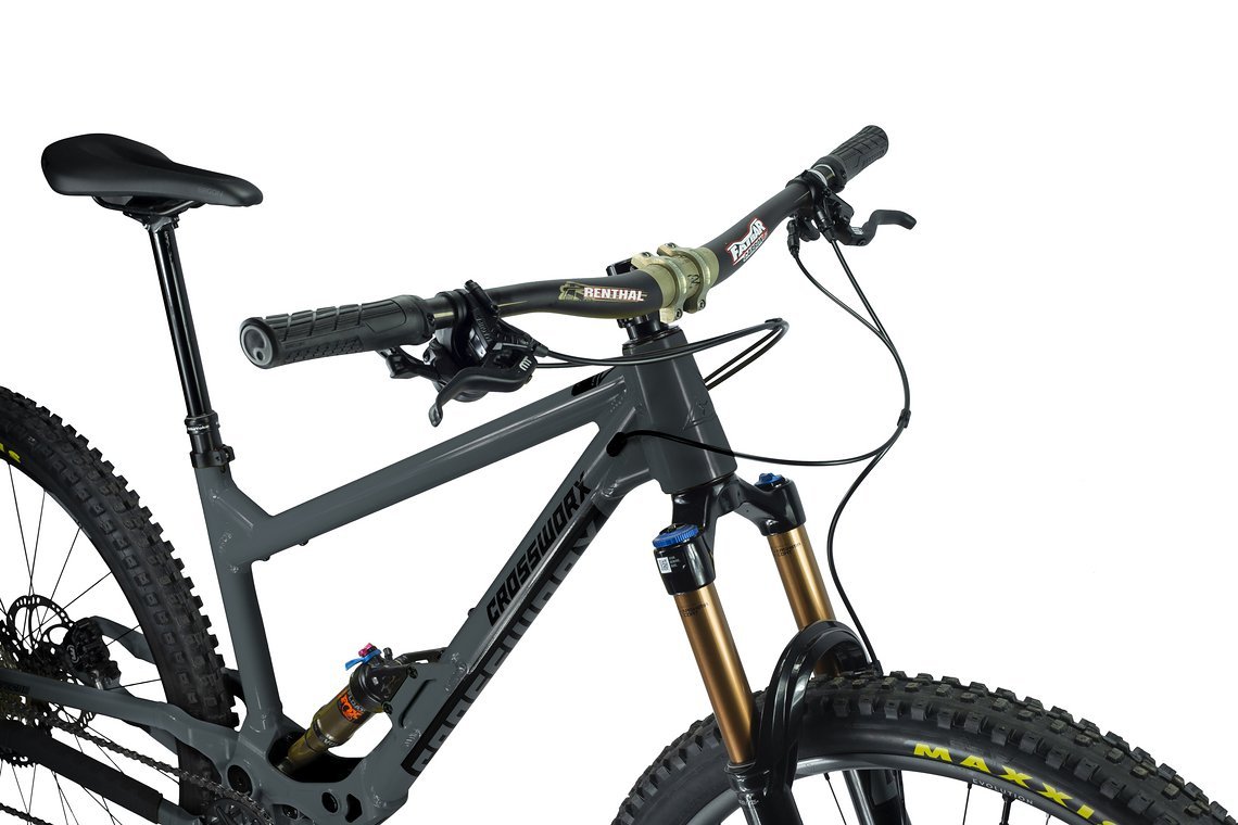

# Geometrie, Rohrsatz und Kinematik des Hinterbaus sollen auf den Trail-Einsatz optimiert sein.

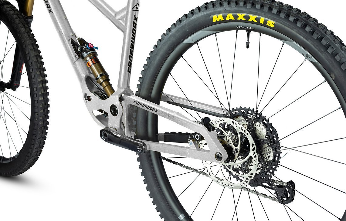

Auch wenn sich Dash und Lite äußerlich sehr ähneln, soll der Teufel wie so oft im Detail stecken. Dank eines überarbeiteten Hinterbaus mit angepassten 4-Kant-Streben will Crossworx etwa 200 g Gewicht eingespart haben. Dazu gibt’s schlankere Sitzrohr-Gussets – bei Größe M sogar gar keins – und einen angepassten, längeren Link. Dieser soll die Kinematik des Eingelenker-Hinterbaus auf den Trail-Einsatz optimieren. So soll das größere Hebelverhältnis am Anfang gemeinsam mit einer stärkeren Progression als am Dash für ein aktives Gefühl auf dem Trail sorgen. Zudem soll das Rad auch antriebsneutraler als die Enduro-Version sein.
# Am Hinterbau will Crossworx 200 g Gewicht eingespart haben - ein längerer Link soll zudem für ein agiles Fahrverhalten sorgen. Im Rahmen ist zudem Platz für zwei Wasserflaschen.
# CrossWorx LITE290 - Grateful Grey3
Am Crossworx Lite290 lassen sich nicht nur eine, sondern sogar zwei Trinkflaschen unterbringen – auf dem Unterrohr ist in Größe L und XL Platz für 600 ml, in Größe M immerhin 450 ml. Alternativ lässt sich eine Montage-Option natürlich für Werkzeuge aller Art nutzen. Die Kettenstrebe wird von einem 3D-gedruckten Protektor aus TPU geschützt, der geräuschdämpfend und langlebig sein soll.
# Der Kettenstreben-Schoner wird aus TPU gedruckt und soll geräuschdämpfend wirken.
# CrossWorx LITE290 - Ruby Red
# CrossWorx LITE290 - Peaceful Petrol

    Beim Lite haben wir durch den geringeren Federweg (25mm weniger FW mit 210x 50er Dämpfer als am Dash) zusätzlich mehr Platz generieren können. Fälle in denen das HR am Lite am Sattelrohr anschleift, sind uns beim Lite nicht bekannt.
    Noch was Allgemeines zum Hinterbausystem:
    Unser Hinterbau-System am Dash/Lite ist im Gegensatz zu den meisten anderen Systemen am Markt auf Zug belastet. Das es dadurch beim harten Einfedern (das ist natürlich auch Dämpfer und Setup abhängig) in seltenen Fällen zum Schleifen des Hinterreifens am Sitzrohr kommen kann, ist uns bewusst.
    Da dies aber nur bei 5-10% der Kunden passiert und für uns die Vorteile des Systems überwiegen, ist bisher auch keine Änderung von unserer Seite geplant.
    Das generelle Feedback unserer Kunden bzgl der Hinterbau Performance gibt uns da Recht.
    Hier kann ich beistimmen.
    Vor diesem Problem hatte ich am meisten Bedenken.
    In der Realität ist das bei mir nur passiert, als der Dämpfer minimal zu weich abgestimmt war.
    Dh. richtiges Setup vorausgesetzt, tritt das im realen Gebrauch gar nicht oder so selten auf, dass es nicht stört und kein Problem darstellt.

    Thema "Schleifen am Sitzrohr": Ich fahre häufig meinen Super Deluxe Air, den ich beim Tuner hatte. Das Teil funktioniert so gut, dass ich den Federweg auf meinen Hometrails zu fast 100% vollständig nutze. Von zu weich eingestelltem Fahrwerk kann allerdings nicht die Rede sein, sondern eher von optimal eingestelltem Fahrwerk. So möchte ich das auch haben.
    Damit wäre mir das Risiko zu groß.
    Solange die Kundschaft ausreichend vorhanden ist, wird Crossworks keinen Handlungsbedarf sehen, die Konstruktion dahingehend zu überdenken (z. B. tief unten angesetzter Knick im Sitzrohr), mich würde es allerdings aus den o. g. Gründen vom Kauf abhalten.
    Aber wenn es für die Meisten funktioniert, freut es mich für die Bude.
