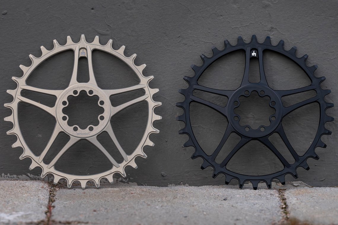

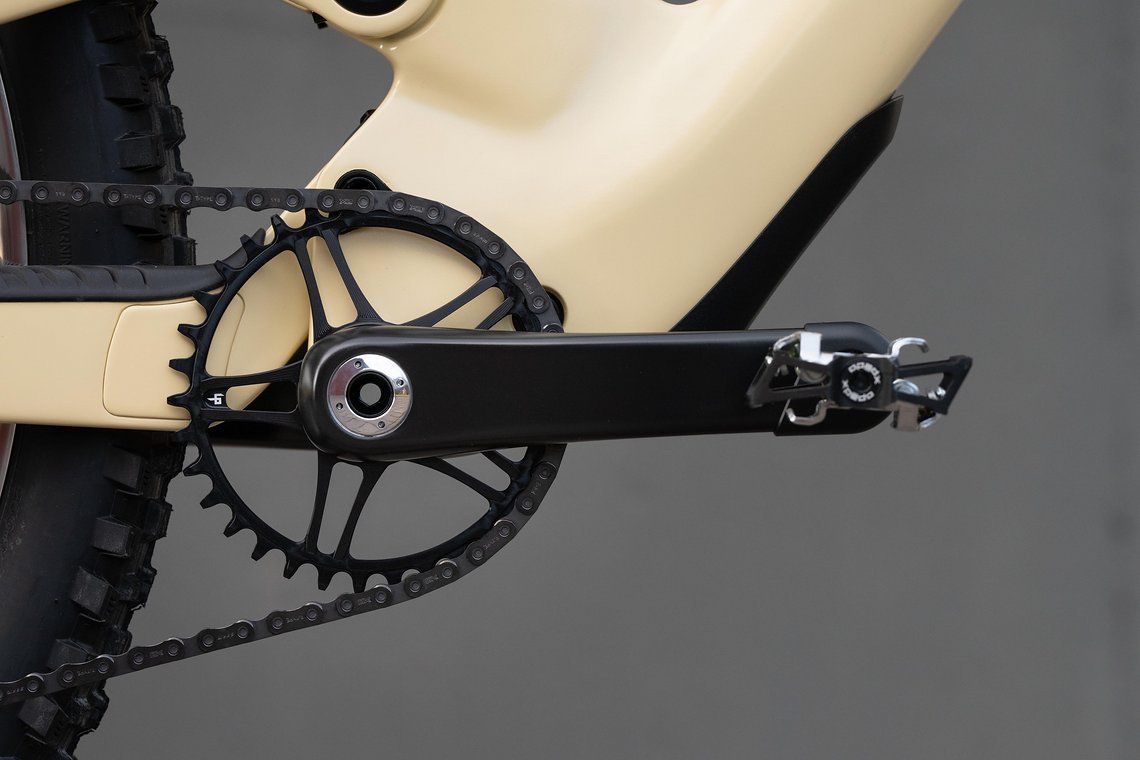

Der bekannte schwedische Bike-Tuner Gustav Gullholm, auch bekannt als Dangerholm, hat sich mit dem deutschen CNC-Spezialisten RadoxX Components zusammengetan, um eine neue Serie hochwertiger Fahrradkomponenten zu entwickeln. Das erste Produkt dieser neuen Reihe ist das Bergakungen Kettenblatt, ein leichtes und elegantes Kettenblatt mit einem zeitlosen 5-Speichen-Design.
  • Leichtes MTB-Kettenblatt
  • Material Aluminium 7075-T6
  • Herstellungsort Deutschland
  • Beschichtung Hochwertige Polymer-Oxid-Beschichtung für geringere Reibung und maximale Lebensdauer
  • Größen 28T-38T
  • Aufnahme SRAM 8-Bolt Direct Mount (SRAM 3-Bolt und Shimano Direct Mount folgen bald)
  • Offset 3 mm (für Standard Boost 52 mm CL oder MTB WIDE 55 mm CL Bikes)
  • Kompatibilität 11- und 12-Gang-Ketten, einschließlich SRAM T-Type
  • Farben Schwarz und Silber
  • Gewicht 54 g (30T), 58 g (32T), 63 g (34T) (Herstellerangaben)
  • Verfügbarkeit Ab sofort (8-Bolt in allen Größen)
  • www.radoxx.com
  • Preis 89 € (UVP)
Dangerholm & RadoxX Bergakungen

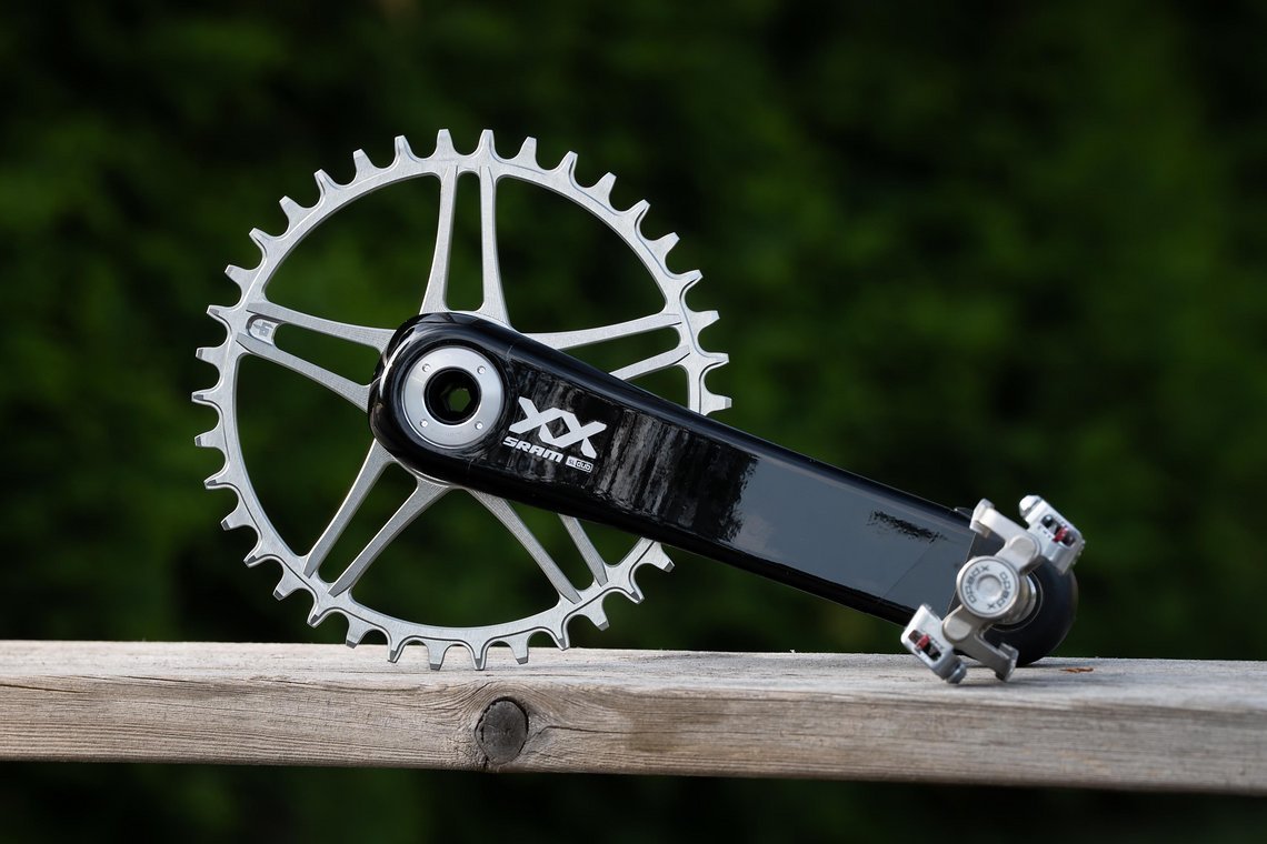

Aktuell ist es für SRAM 8-bolt Direct Mounts zu haben, weitere Modelle für SRAM 3-Bolt und Shimano Direct Mount sollen folgen.
# Aktuell ist es für SRAM 8-bolt Direct Mounts zu haben, weitere Modelle für SRAM 3-Bolt und Shimano Direct Mount sollen folgen.

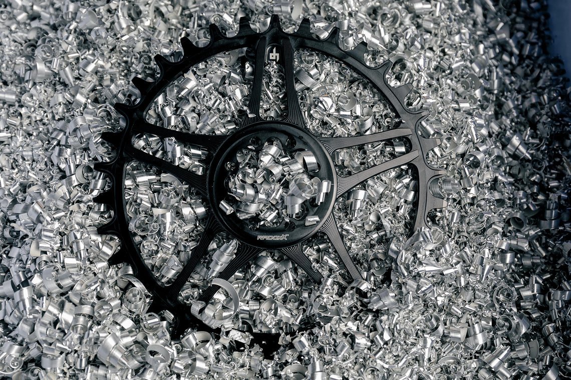

Mit 63 g bei 34 Zähnen soll es ein echtes Leichtgewicht sein.
# Mit 63 g bei 34 Zähnen soll es ein echtes Leichtgewicht sein.

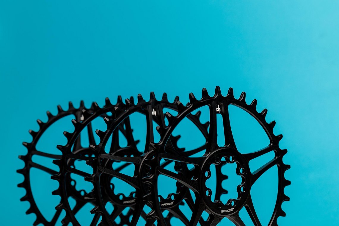

Das Bergakungen Kettenblatt soll nicht nur leicht sein, sondern auch optisch eine offene und minimalistische Ästhetik vermitteln. Besonders bei größeren Größen möchte sich das Kettenblatt durch sein geringes Gewicht und seine ansprechende Optik abheben. Auch bei der Markenplatzierung möchte man dezent vorgegangen sein.

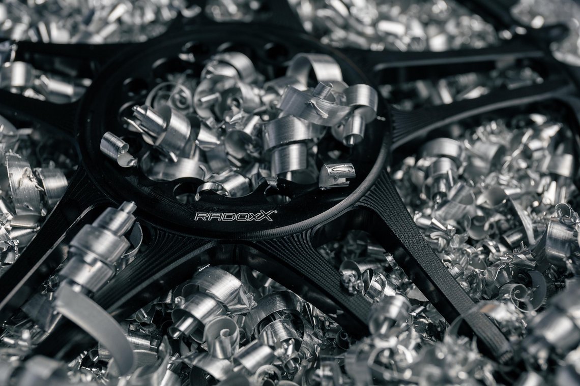

Gefertigt in Deutschland mit Präzision und Langlebigkeit
RadoxX Components, ansässig in einem Städtchen in Südbayern, ist für seine hochmoderne Maschinenpark und sein Design- und Produktionsteam bekannt. Hier entstehen sowohl Eigenmarkenkomponenten als auch Bauteile für andere Marken. Hier durfte sich Dangerholm nicht zum ersten Mal in die Produktlinien einbringen.

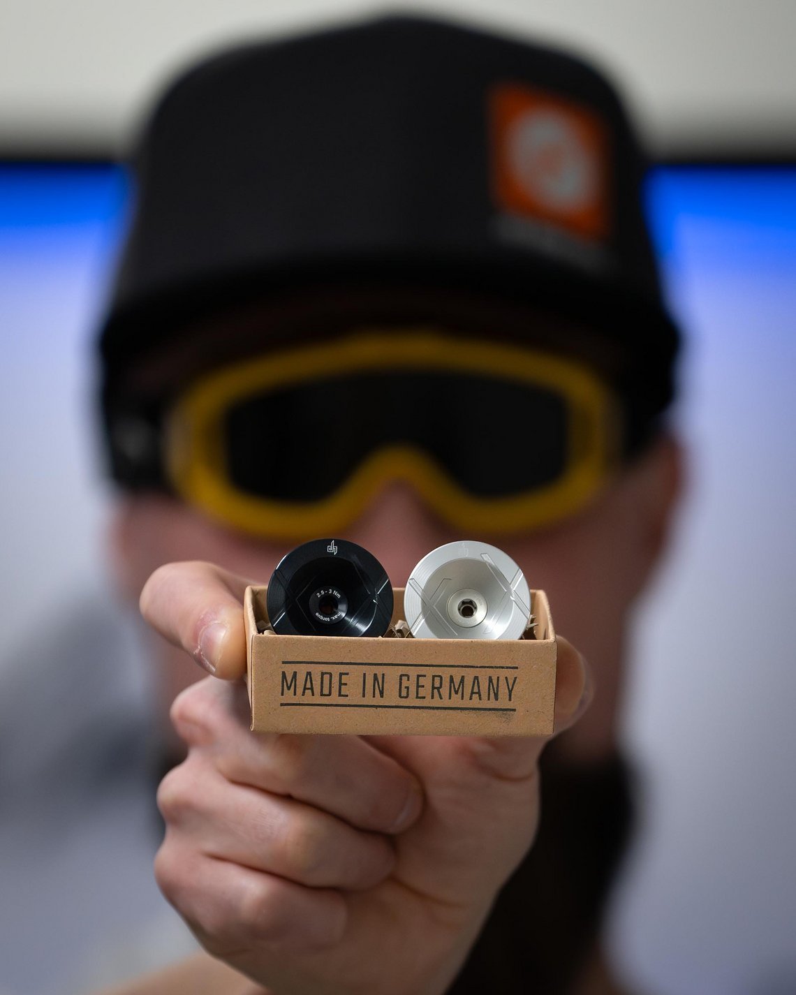

Die Partnerschaft soll zudem mit dem Bergakungen noch lange nicht vorbei sein – so ist auch die ultraleichte Oknytt Top Cap ein Gemeinschaftsprojekt von RadoxX Components x Dangerholm und schon jetzt erhältlich. Darüber hinaus arbeitet das Team an einem speziellen Kettenblatt für Rennrad- und Gravelbikes, das später im Jahr vorgestellt werden soll. Und auch weitere Projekte sind wohl schon in der Mache – wir sind gespannt!

Übrigens nicht das erste Produkt der Zusammenarbeit – auch die Oknytt Top Cap ist bei RadoxX zu haben.

    Schick siehts ja aus, nicht ganz das silber, wie die Transmission, geht aber schon okay.
    Was mir zu Beginn negativ aufgefallen ist, und was wahrscheinlich auch der Deal Breaker werden wird, ist das enorme Spaltmaß an der Direkt-Aufnahme.
    Ich habs hier auf dem Bild mal ganz nach rechts geschoben, nach oben und unten dann entsprechend genau das selbe.
    Das Blatt lässt sich unverschraubt, mehrere Millimeter drehen und klappert in alle Richtungen.
    Die originalen KB oder die von Alugear sitzen wie angegossen, da wackelt auch nichts.
    Jetzt könnte man sagen, das richtet sich beim anschrauben aus, klar.
    Dann hängt das KB allerdings quasi in der Luft und wird nur von 8 lausigen Schrauben gehalten.
    Wenn die an oder abbrechen, wars das mit der Kurbel.
    Und als Kunde muss man das erstmal nachweisen.
    Also der Ansatz die Löcher für die Schrauben ein ticken Größer zulassen, wäre sinnvoller gewesen und so machen das auch viele KB Hersteller bei SRAM.
    Also nur als Warnung, wer mit dem Gedanken spielt sich dieses KB zu kaufen.
    Das mit dem Gemini Riegel, war ja auch schon einmal ein maximaler Fail.
    Ich komme mir langsam schon wie Hambini vor.
