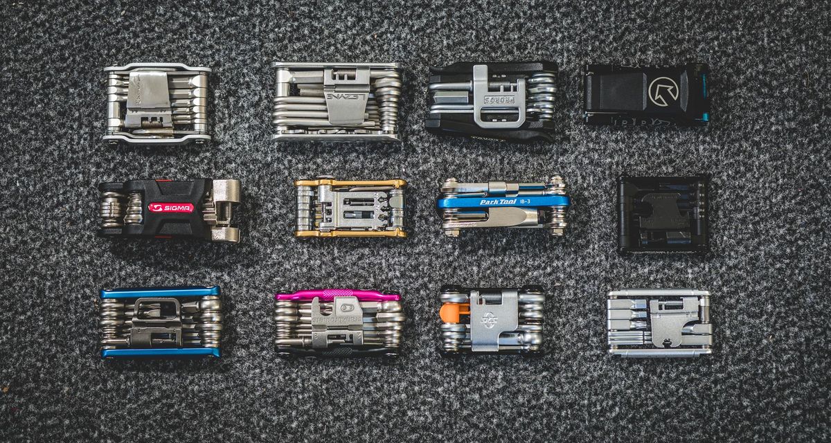

Die Qual der Wahl - wir haben 12 Tools für euch im Test

Wichtigster Helfer auf dem Trail? Das Multitool! Dutzende Modelle gibt es mittlerweile aus dem Markt und es ist gar nicht so leicht, den Überblick darüber zu behalten – selbst einzelne große Hersteller haben mittlerweile verschiedene Modelle im Sortiment. Deshalb übernehmen wir das für euch: In diesem Multitool-Test stellen wir euch 12 Multitools vor, die sich in Gewicht, Aussehen, Funktion und Umfang teilweise erheblich unterscheiden. Dabei haben wir den Herstellern einige Vorgaben gegeben und uns daraufhin das vom Hersteller am passendsten erscheinende Tool schicken lassen. Im Test: Tools von Topeak, SKS, fabric, Procraft, Contec, Pedro’s, Birzman, Crankbrothers, PRO, Lezyne, Sigma und Park Tool.
Welche Aufgaben muss ein Multitool erfüllen?
Für ein Multitool gibt es einige Werkzeuge, die selbstverständlich dabei sein müssen. Mit diesen Basis-Werkzeugen kann man ein Fahrrad ohne wenig Aufwand fast komplett auseinandernehmen:
  • Innensechskantschlüssel: Vielen geläufiger als Inbusschlüssel (eigentlich eine Marken-Abkürzung: Innensechskantschraube Bauer und Schaurte). Um die verbreitetsten Werkzeuge für ein modernes Fahrrad kommt man definitiv nicht bei einem Multitool herum. Ein gutes Tool bietet eine Bandbreite von 2 mm bis 8 mm – dies war auch unsere Vorgabe.
  • Kettennieter: Ein Kettennieter ist bei einem Kettenriss unabdingbar, um die verbogene oder gebrochene Lasche aus der Kette zu befreien und das Kettenschloss oder den Nietstift einsetzen zu können. Je nach Tool unterscheidet sich die Integration des Kettennieters maßgeblich – und auch die Kraft, die man für das Herausnieten aufbringen muss. Für unseren Test musste jedes Tool mit einem Kettennieter ausgestattet sein.
  • Torx 25: Immer noch gibt es Bikes, an denen kaum eine einzige Torx-Schraube zu finden ist – aber insbesondere als Fahrer eines Bikes mit montierten SRAM-Komponenten oder Magura-Bremsen wird es ohne Torx 25-Einsatz am Multitool praktisch unmöglich, Schraubereien auf dem Trail vorzunehmen. Wir sind ehrlich: Im Gegensatz zum Kettennieter haben wir den eigentlich selbstverständlichen T25-Schlüssel den Herstellern nicht für das Testprodukt vorgegeben – dennoch verzichtet ein Tool im Test überraschend darauf. Warum dieses Tool für manch einen Fahrer vielleicht trotzdem einen Blick wert ist, verraten wir euch im Test.
  • Schlitz- und Kreuzschraubendreher: Das Schaltwerk läuft irgendwie unrund, die Kette springt außen oder innen runter? Dann sollte man vielleicht den Endanschlag anpassen. Während SRAM schon auf 3 mm-Inbusschlüssel setzt, sind immer noch viele Schaltwerke mit Schlitz- oder Kreuzschraubendrehern einzustellen. Daher gehören auch diese mit dazu.

Beim Gewicht eines Multitools trennt sich die Spreu vom Weizen. Wer lieber nur mit Trinkflasche und ohne Rucksack fährt, aber trotzdem zur Not ein Werkzeug dabei haben will, sollte zu einem flachen, leichten Tool greifen (oder das EDC-Werkzeug von OneUp benutzen – dieses testen wir, sobald sie verfügbar ist) – wer eh immer einen Bikerucksack trägt und nicht auf jedes Gramm schaut, wird sich über ein etwas massiveres Tool freuen, das gut in der Hand liegt und dank größerer Hebel einfacher und schmerzfrei zu bedienen ist.

Die Testkandidaten
12 Tools, die von fast identisch zu komplett unterschiedlich reichen: Geschickt wurde uns ein farbenfrohes Potpourri an unterschiedlichsten Tools. Mit dabei sind Werkzeuge folgender Firmen:
Preise, Gewichte und Informationen
MarkeModellPreis (UVP)Abmessungen Breite x Höhe x Länge (in mm)GewichtFunktionen
birzmanFeexman E-Version29,90 €55x15x73166 g20

Der Testsieger: Topeak Mini Pro 20
Unser Testsieger: Das Topeak Mini Pro 20.
# Unser Testsieger: Das Topeak Mini Pro 20.
„Das Topeak Mini Pro 20 ist ein Top-Multitool: Leicht, kompakt und mit allen wichtigen Tools ausgestattet – und obendrein mit selteneren Tools wie dem Torx 10 an Bord, der beispielsweise Entlüftungsschrauben öffnen kann. Der Reifenheber ist „nice to have“, allerdings eher eine Notlösung. Der Kettennieter funktioniert dank langem Hebel, besonders für so ein kleines Tool, sehr gut.“

Fazit: Das beste Multitool
Ein Tool für alles: Das gelingt dem Topeak Mini Pro 20 unserer Meinung am besten. Es ist kompakt, leicht genug für die Trikottasche und beinhaltet alle wichtigen Funktionen, die man auf Tour braucht – inklusive einigen Zusatz-Features.
Unsere Empfehlung für die Trikottasche ist das fabric Sixteen Tool, das nicht nur sehr flach, sondern auch sehr leicht ist – lediglich Aktionen, die viel Kraft benötigen, sind nicht ganz das Metier des kleinen Tourenbegleiters.
Wem Größe und Gewicht weniger wichtig sind, der greift zum Lezyne Blox 23 oder dem crankbrothers m19: Stabilität trifft auf Werkzeugvielfalt. Abgerundete Kanten, guter Griff am Werkzeug und auch schwer zu lösende Schrauben gehen mit diesen Modellen am leichtesten auf.
Alle andere Tools befinden sich im guten bis sehr guten Mittelfeld, lediglich das Sigma PT16 konnte aufgrund des fehlenden Torx 25-Werkzeugs nicht ganz mithalten und ist daher nur für Biker praktisch, deren Cockpits frei von T25-Schrauben sind.
