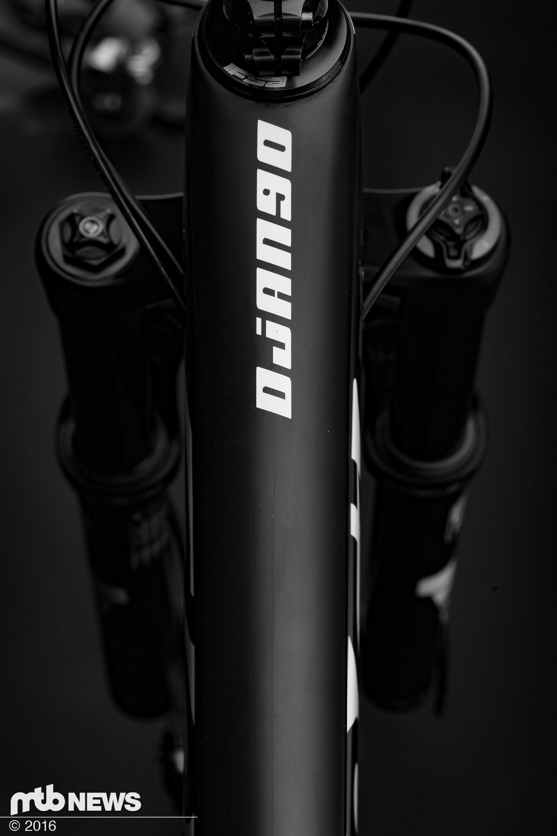

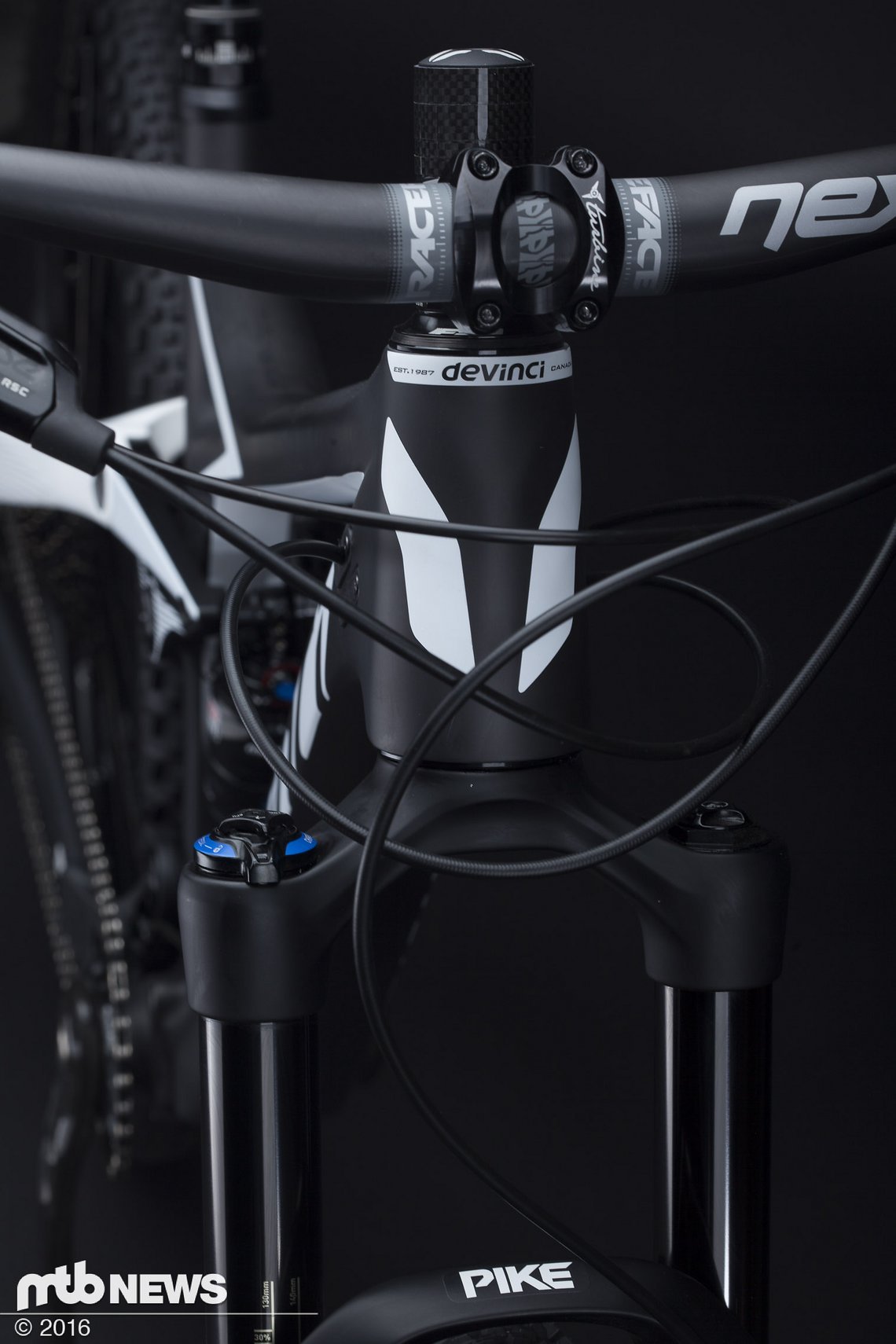

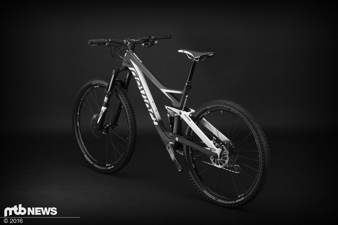

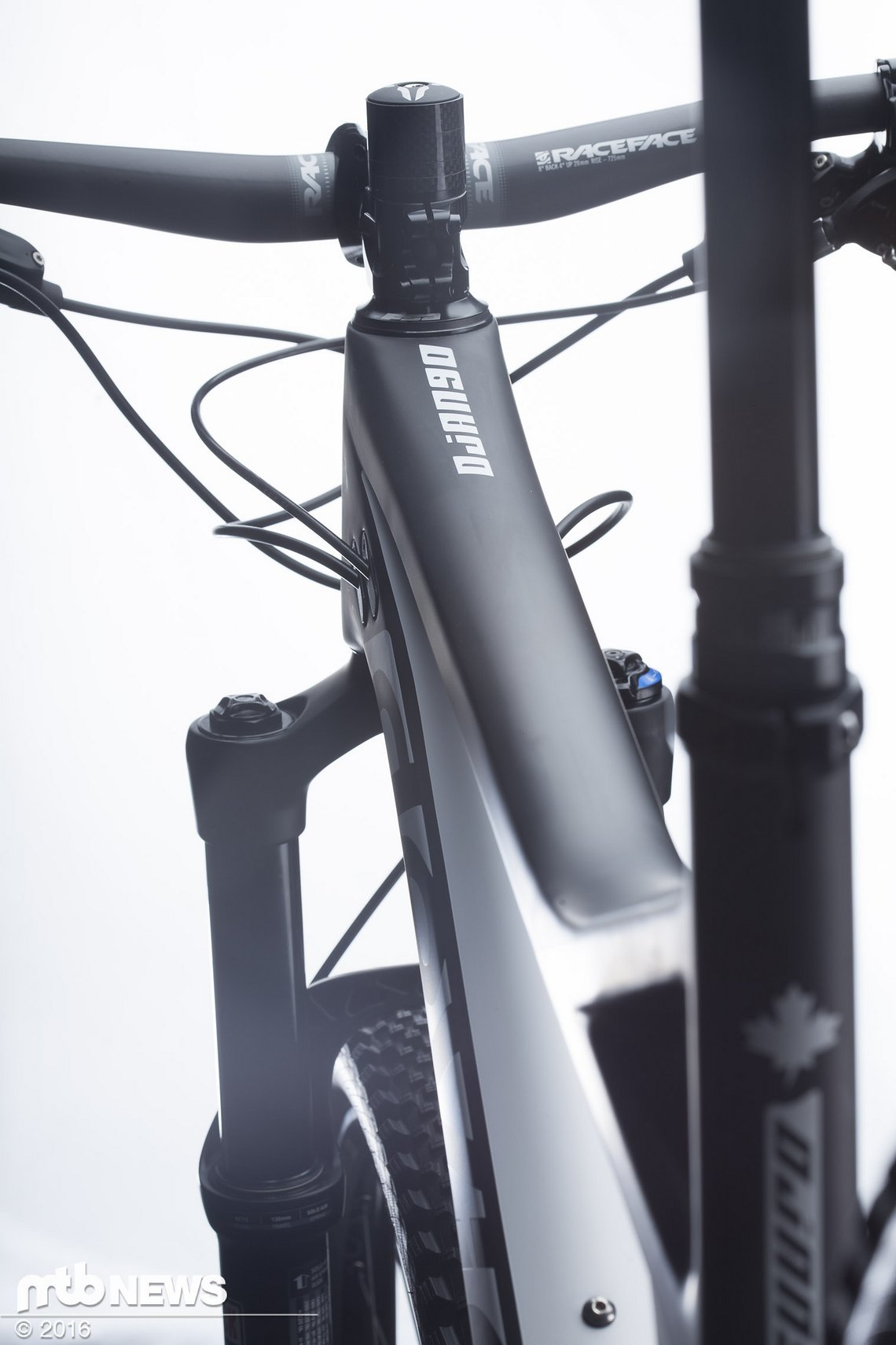

Es scheint, als wären Trailbikes mit weniger Federweg und aggressiver Geometrie noch immer im Kommen. Devinci stellt mit dem Django den kleinen Bruder des Troy vor. Weniger Gewicht und Federweg bei ähnlich abfahrts- und spaßlastiger Geometrie. 130 mm an der Front und 120 mm am Heck sollen in Verbindung mit 650B Laufrädern für verspieltes Verhalten mit viel Feedback vom Untergrund sorgen.
Die Verwendung von 650B Laufrädern und dem neuen Boost 148 Standard ermöglicht extrem kurze Kettenstreben mit nur 427 mm. Durch den breiteren Nabenflansch des Boost Standards sollte auch die Stabilität der Laufräder höher ausfallen. Am Hinterbau passen Reifen bis 2,35″ Breite. Neben dem Gewicht ist der Hauptunterschied zwischen der Carbon- und der Aluversion des Bikes die interne Zugverlegung, die am Alu-Rahmen fehlt.
