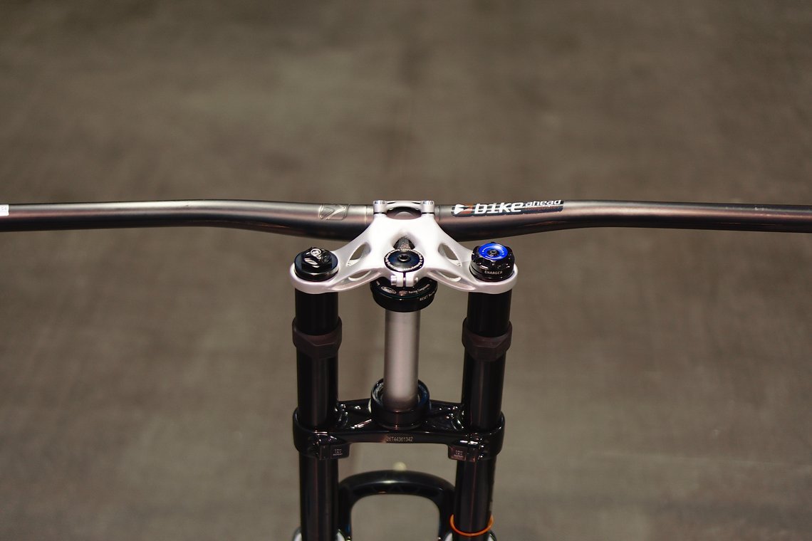

Aus hunderten dünnen Schichten ist die Vorbau-Krone entstanden
# Aus hunderten dünnen Schichten ist die Vorbau-Krone entstanden - jede Schicht ist nur einige Mikrometer dick (Konkret: 0.060 mm)

„Das Bauteil eignet sich für uns perfekt als Demonstrations-Objekt“, sagt Joachim Zettler, Geschäftsführer bei APWorks, „denn es veranschaulicht viele unserer Kompetenzen und die Vorteile additiver Fertigung in einem einzigen Produkt. Die Gabelkrone und der Vorbau werden in eine einzige Komponente integriert: die optimierte und nicht konventionell herstellbare Form spart deutlich Gewicht, und das Bauteil ist mit Hinblick auf Individualisierung für verschiedenste Konfigurationen leicht anpassbar und fertigbar. Neben dem Design leistet der verwendete Werkstoff, unsere hauseigene hochfeste Aluminumlegierung Scalmalloy® auch einen erheblichen Anteil an der Gesamtperformance des Bauteils. Das Material gewinnt seine Eigenschaften erst im Herstellungsprozess selbst und weist nahezu die spezifische Festigkeit von Titan auf!“
Der APWorks Vorbau besteht aus Scalmalloy
# Der APWorks Vorbau besteht aus Scalmalloy - einer AIRBUS-eigenen Aluminium-Legierung, die als Pulver in Lasersinter-Maschinen verwendet wird.
Ganz konkret heißt das: Die Vorbau-Krone wiegt inklusive aller Schrauben gerade einmal 198 g, was erheblich leichter als beispielsweise die CNC-gefräste Hope Crown-Stem Combo (272 g) ist, oder auch ein leichter Direct Mount Vorbau kombiniert mit der normalen Krone.

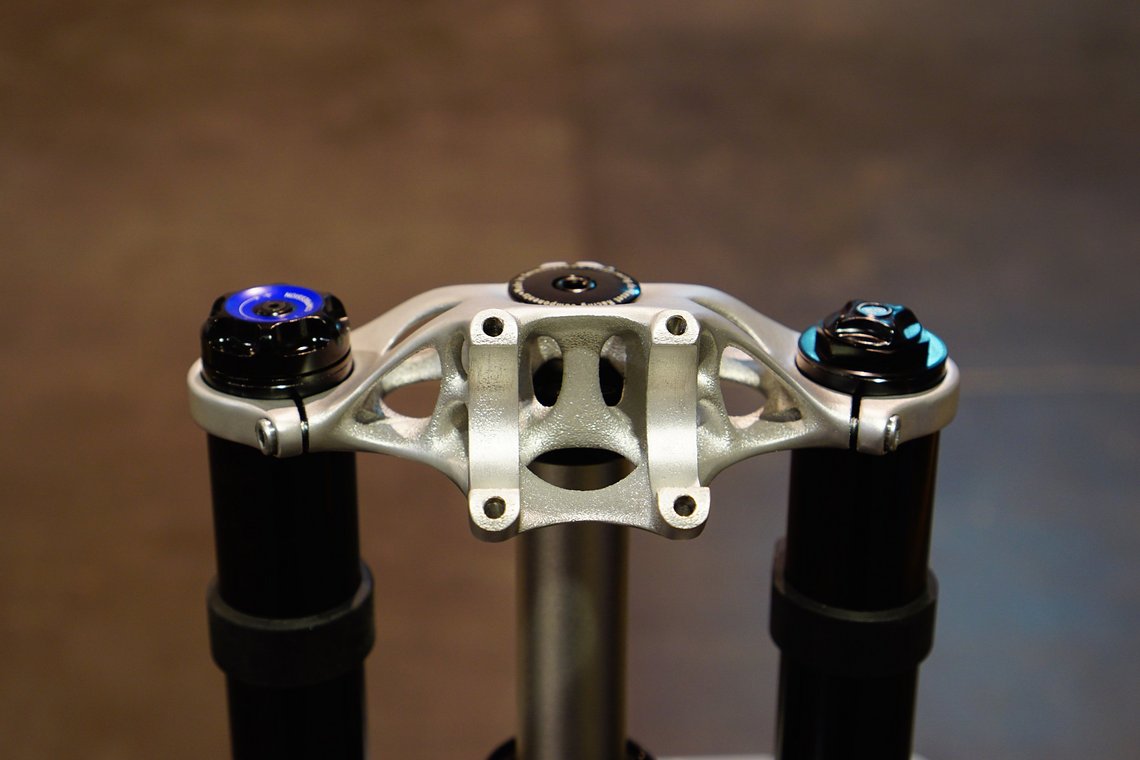

Hier wäre Schluss mit "konventionellen" Fertigungsverfahren
# Hier wäre Schluss mit "konventionellen" Fertigungsverfahren - die Stege stehen teils hintereinander dreidimensional im Raum.
Die Herstellung ist zeitaufwändig
# Die Herstellung ist zeitaufwändig - neben dem Prozess als solchen sind eine gründliche Nacharbeitung der Klemmflächen und Gewinde nötig.

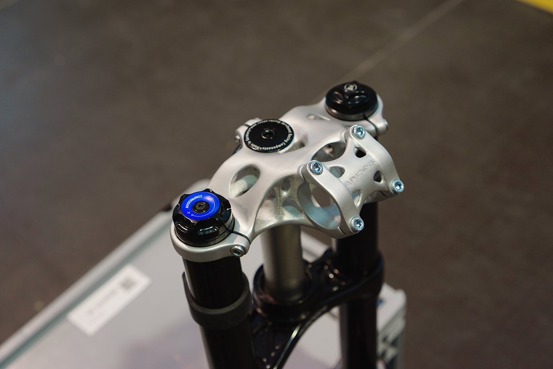

Parametrisches Design
# Parametrisches Design - Am Rechner kann das Design schnell auf verschiedene Gabeln, Lenker und Maße angepasst werden.
Je länger man darüber nachdenkt, desto größer ist die Vielfalt an Kundenwünschen an ein solches Produkt. Außerdem wird klar, dass diese Vielfalt mit konventionellen Herstellungsverfahren, die für jede Variante neue Fräsprogramme, ja vielleicht sogar neue Werkzeuge benötigen, nicht zu leisten ist. Anders mit dem 3D-Druck: In der CAD-Software kann das parametrische Modell mit den Kundenmaßen gefüttert und die 3D-Datei erzeugt werden. Diese kann direkt additiv inklusive der entsprechenden Qualitätssicherung hergestellt werden und ist ab der Einzelfertigung möglicherweise schon bald auch wirtschaftlich machbar.

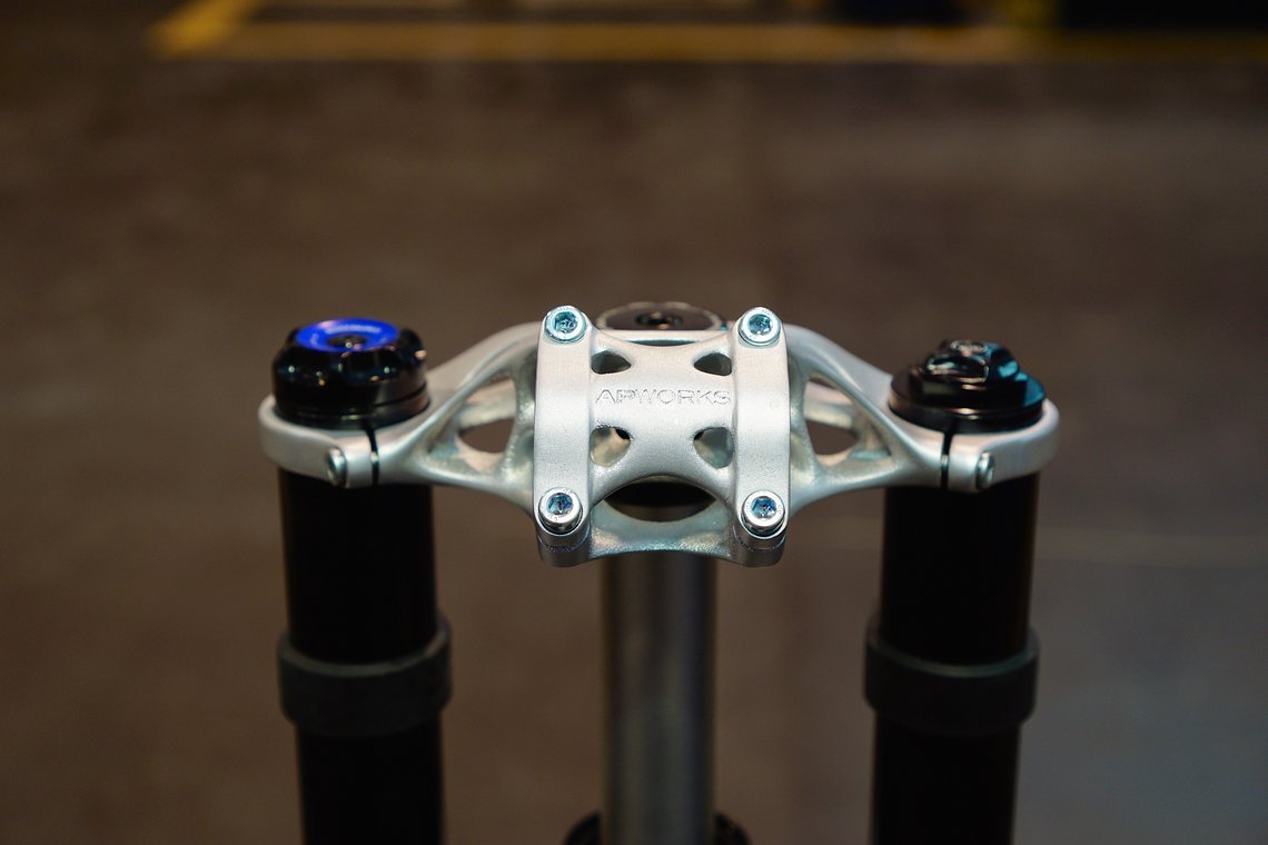

Klassische 4 Schrauben Klemmung
# Klassische 4 Schrauben Klemmung - hier könnte auf die Verbindung zwischen den Stegen verzichtet werden, aber wo hätte dann das Logo hingedruckt werden sollen? Auch hier ist Individualisierbarkeit denkbar

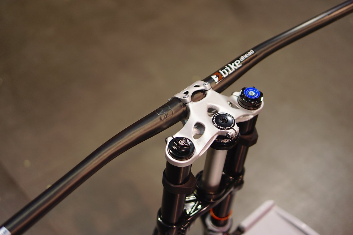

Fast alle Maße sind möglich
# Fast alle Maße sind möglich - soll der Lenker jedoch wie hier flach vor der Gabel sitzen, ist die minimale Länge etwa 45 mm. Im Bild eine 55 mm Variante.
