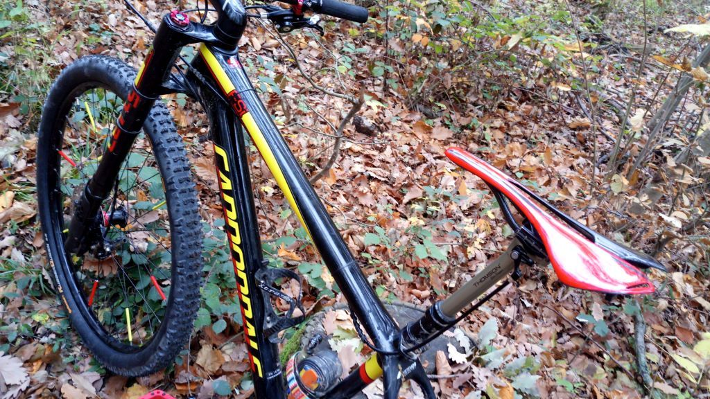

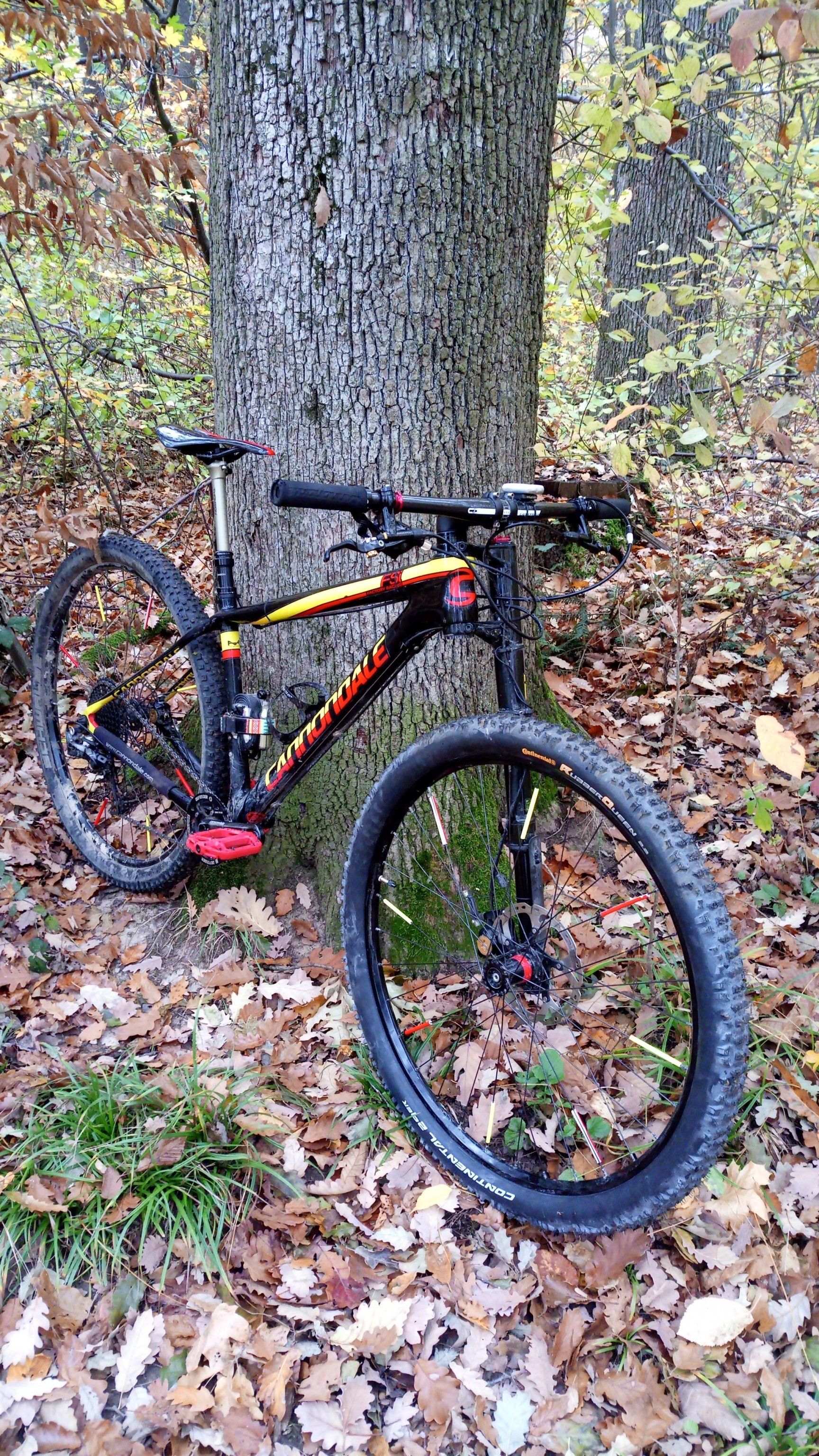

    Ich habe die Down Country Geschichte schon, vorher, umgesetzt:
    Cannondale F-Si 29 - red pedals&saddle-conti rubber queen (1)-sm.jpg Cannondale F-Si 29 - red pedals&saddle-conti rubber queen (4).jpg
    Vario Sattelstütze (Thomson) ohne Offset, Reifen mit mehr Profil (Continental Rubber Queen) und Flat Pedale.
    Nun ein Cross Country Trailbike. Schön das die Industrie meiner Idee gefolgt ist.
