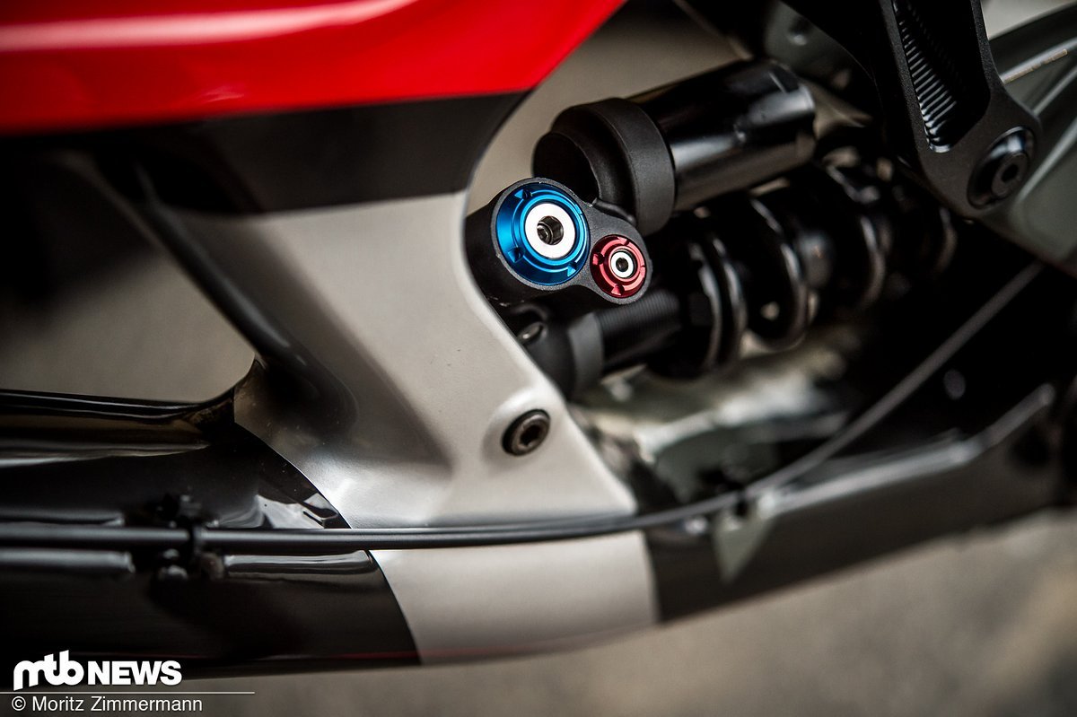

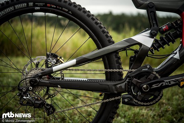

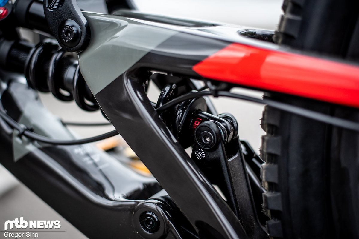

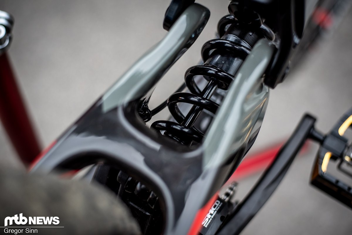

Wer die Boxengasse aufmerksam verfolgt hat, ist vermutlich schon darüber gestolpert: Ein Dämpfer-Prototyp des amerikanischen Suspension-Herstellers Fox steckt im Hinterbau von Profi-Puzzler Loris Vergier. Genaue Infos haben wir noch nicht, dass Fox aber im Zuge des RAD-Programms verschiedenste Technologien testet, ist kein Geheimnis. Der letzte Dämpfer, der im RAD-Programm plötzlich nicht mehr hinter den Kulissen ausprobiert wurde, sondern im World Cup auftauchte, war der X2, der kurz darauf Serienreife erreichte. Wir mutmaßen also munter drauf los: Fox wird zeitnah den Nachfolger von DHX2 und eventuell auch Float X2 auf den Markt bringen.
Was macht den neuen Dämpfer also aus? Ein paar Mutmaßungen lassen sich anhand der zuletzt von Fox vorgestellten Produkte und den Spyshots von Kollege Moritz schon anstellen. Verschaffen wir uns also einen kurzen Überblick. An der Compression-Unit, die Dämpferkörper und IFP verbindet, befindet sich nur noch eine Zugstufen-Verstellknopf. Außerdem macht der IFP den Eindruck, als wäre er etwas im Durchmesser gewachsen. Ein rotes Rädchen blitzt dafür am anderen Dämpfer-Ende auf. Ob der Schaft im Durchmesser zugenommen hat? Das ist ohne Messlehre schwer zu beantworten. Zu guter Letzt sitzt am Federteller anstelle des Bump-Stops eine dicke Einheit.

Fangen wir mit den ersichtlichen Dingen an. Der Dämpfer bleibt weiterhin umfangreich verstellbar. Klar erkennbar sind zwei Druckstufen-Verstellknöpfe, die äußerlich an den aktuellen Dämpfer erinnern. Was sich genau im Inneren verbirgt, ist unklar. Aufgrund der konzentrischen Anordnung der Knöpfe tippen wir auf eine klassische Kombination aus Nadelventil für die Lowspeed-Druckstufe und Shimstack für die Highspeed-Dämpfung.
Die Anordnung der Zugstufen Knöpfe wird im Vergleich zum X2 getrennt. Dieser war auch auf der Zugstufen-Seite mit Shimstack und Nadelventil aufgebaut. Wird hier also eine andere Dämpfungs-Architektur verbaut? Wenn Fox uns nicht in die Irre führen will, dürfte die Nadel der Lowspeed-Zugstufendämpfung wieder in den Dämpferschaft gelegt worden sein. Was sitzt dann aber an der Dämpfungseinheit? Wir werfen den Blick in die nicht allzu ferne Vergangenheit, als Fox seine Grip2-Dämpfung vorgestellt hat. In dieser Kartusche war die Highspeed-Dämpfung eine der großen Neuerungen. Getauft auf den Namen VVC – Variable Valve Control – sitzt hier kein vorspannbarer Shimstack mehr.

Lowspeed-Zugstufe an neuer Position
# Lowspeed-Zugstufe an neuer Position - Im Gegensatz zum aktuellen Fox X2 befindet sich der Versteller für die Lowspeed-Zugstufe am anderen Ende des Dämpfers. Das entspricht einer eher klassischen Bauweise. Wir vermuten, dass die Architektur innen dementsprechend ebenfalls anders angelegt ist.

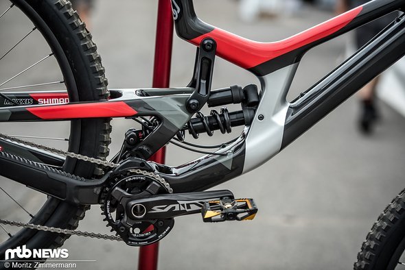

Im Vergleich zu Vergiers Rad, das Santa Cruz V10 von Teamkollege Luca Shaw
# Im Vergleich zu Vergiers Rad, das Santa Cruz V10 von Teamkollege Luca Shaw - Am Rad des Amerikaners ist weiterhin der DHX2 verbaut.
