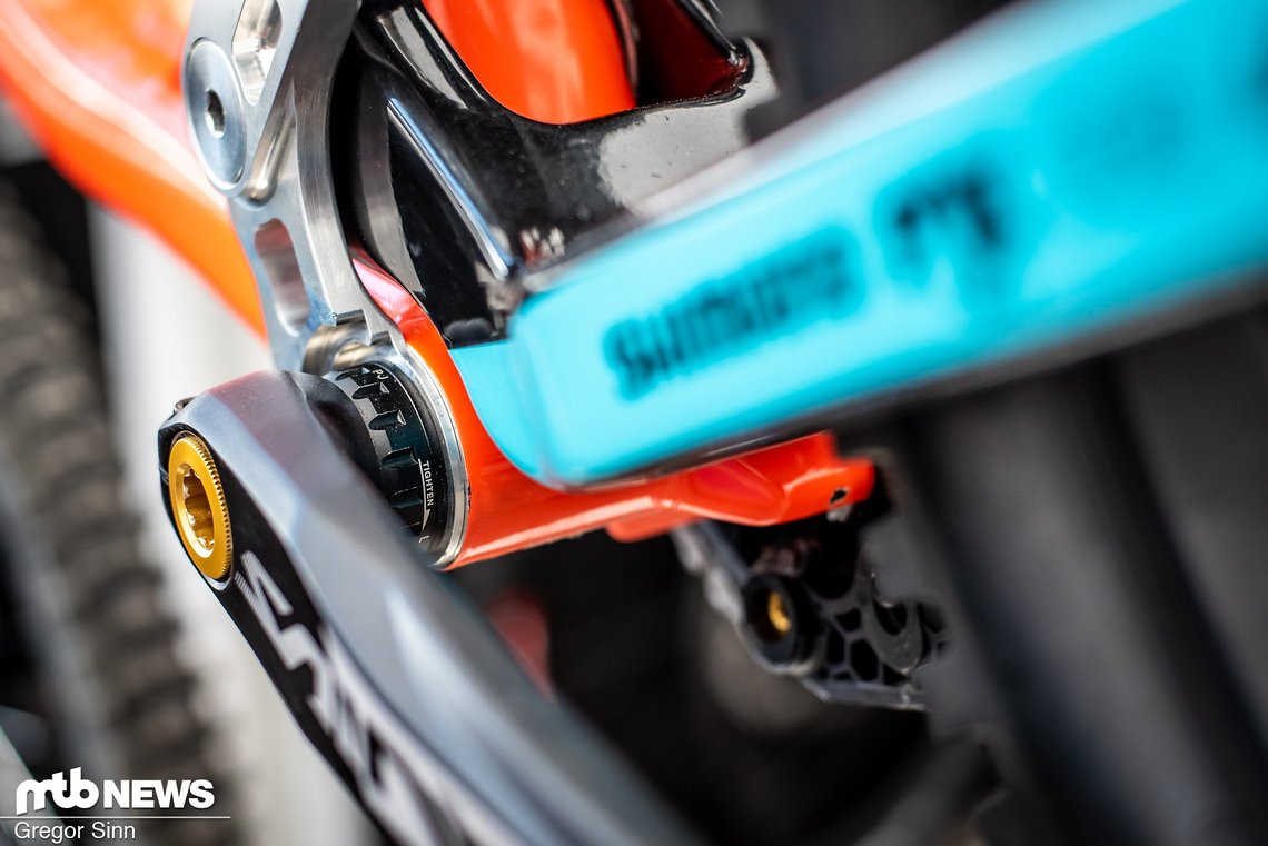

Außerdem ist er weiterhin mit einem exzentrischen Tretlager unterwegs.

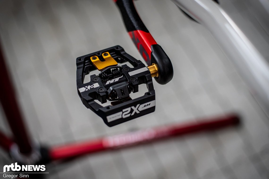

Wenn man schon eigene Signature-Pedale hat, sollte man sie auch fahren …

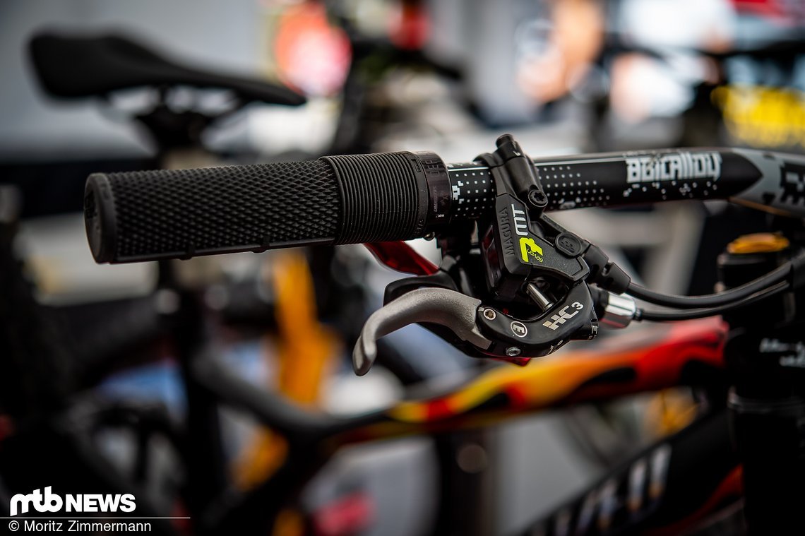

Der junge Kanadier fährt außerdem modifizierte Magura HC3-Bremshebel.

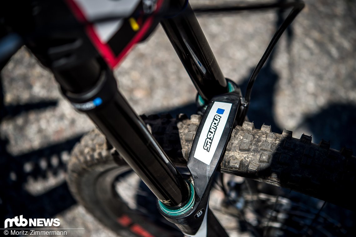

Mick Hannah hat an seinem Setup ein paar Dinge für Andorra gändert - sein Polygon ist außerdem mit einer Menge spannender Komponenten aufgebaut.

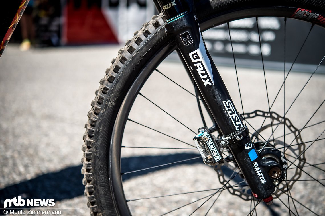

An der Front arbeitet eine SR Suntour Rux - für Vallnord hat Suntour ihm außerdem ein hauseigenes Telemetrie-System angebaut.

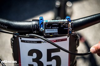

Das besteht lediglich aus der Box am Lenker und einer weiteren an der Gabel - die Aufschrift lässt vermuten, dass es sich dabei um Beschleunigungsmesser handelt.

#Außerdem ist er weiterhin mit einem exzentrischen Tretlager unterwegs.

#Mick Hannah hat an seinem Setup ein paar Dinge für Andorra gändert - sein Polygon ist außerdem mit einer Menge spannender Komponenten aufgebaut.
#An der Front arbeitet eine SR Suntour Rux - für Vallnord hat Suntour ihm außerdem ein hauseigenes Telemetrie-System angebaut.
#Das besteht lediglich aus der Box am Lenker und einer weiteren an der Gabel - die Aufschrift lässt vermuten, dass es sich dabei um Beschleunigungsmesser handelt.

#Thibaut hat an seinen HT X2-Pedalen außerdem eine Platte montiert, die es ihm ermöglich, rückwärts einzuklicken.
#Amaury verzichtet auf diese Option. - Vielleicht war ihm das Gold zu bunt?

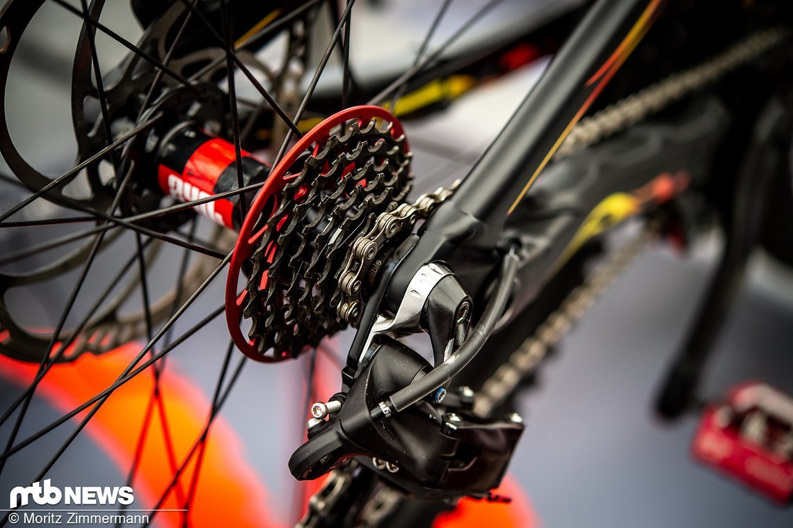

#An Amaury Pierrons Bike wurde wieder einmal mit der Kettenumlenkung experimentiert.
#Bei Thibaut Daprela wirkt das deutlich aufgeräumter.
