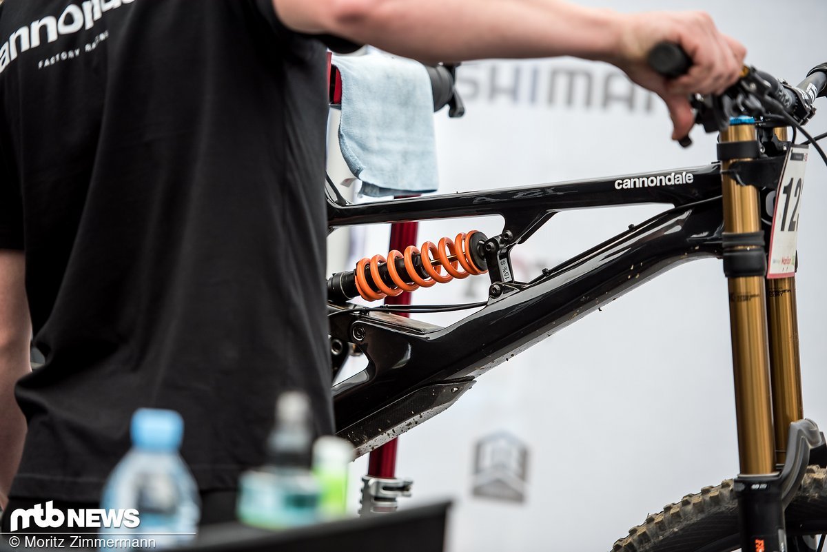

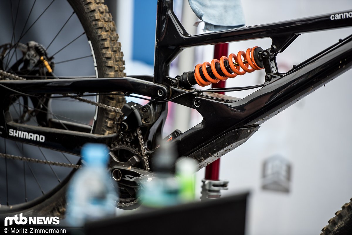

Der obere Dämpfer ist gut sichtbar, vom unteren blitzt lediglich der Ausgleichsbehälter aus dem Unterrohr heraus
Der obere Dämpfer ist gut sichtbar, vom unteren blitzt lediglich der Ausgleichsbehälter aus dem Unterrohr heraus - abgesehen von den zwei Dämpfern fällt einem direkt der hohen Drehpunkt mit Kettenumlenkung auf.

Während der obere Dämpfer nur als Feder fungiert, kümmert sich der im Unterrohr versteckte Fox DHX2 um die Dämpfung.

Die amerikanische Kultmarke Cannondale ist seit langer Zeit erstmals wieder beim Downhill World Cup vertreten. Zusammen mit Team-Fahrer Matt Simmonds testet der Fahrradhersteller ein mehr als außergewöhnliches Downhill-Bike im Renneinsatz. Der DH-Prototyp ist aus Carbon gefertigt, rollt auf 29″-Laufrädern und verfügt über einen hohen Hinterbaudrehpunkt mit einer Kettenumlenkung. Ein ganz normales 2019er Downhill-Bike – könnte man denken, doch weit gefehlt: das Cannondale arbeitet nämlich nicht nur mit einem, sondern gleich mit zwei Dämpfern. Während der erste Dämpfer auf Anhieb sichtbar, waagrecht im Hauptrahmen platziert ist, ist der zweite Dämpfer im Inneren des Unterrohrs versteckt.
# Der obere Dämpfer ist gut sichtbar, vom unteren blitzt lediglich der Ausgleichsbehälter aus dem Unterrohr heraus - abgesehen von den zwei Dämpfern fällt einem direkt der hohen Drehpunkt mit Kettenumlenkung auf.

Beide Dämpfer werden beim Einfedern von ein und derselben Wippe gleichzeitig angelenkt. Doch warum überhaupt zwei Dämpfer? Während ein herkömmlicher Dämpfer gleichzeitig Feder und Dämpfung beherbergt, haben die Amerikaner von Cannondale die beiden Elemente auf zwei verschiedene „Dämpfer“ aufgeteilt. Der obere Dämpfer mit der orangenen Feder ist ausschließlich für das Federn zuständig und hat dementsprechend natürlich auch keinen Ausgleichsbehälter. Der untere Dämpfer dagegen lässt die Feder vermissen und ist ausschließlich für die Dämpfungs-Arbeit verantwortlich. Durch die Trennung von Feder und Dämpfung eröffnen sich laut Cannondale ganz neue Einstelloptionen.
# Während der obere Dämpfer nur als Feder fungiert, kümmert sich der im Unterrohr versteckte Fox DHX2 um die Dämpfung.
So können die Cannondale-Ingenieure mit dem zweigeteilten System scheinbar unterschiedliche Übersetzungsverhältnisse mit verschiedenen Progressionen ausprobieren, ohne dabei die Dämpfung zu beeinflussen. Die untere Dämpferaufnahme des Federbeins scheint jedenfalls jede Menge verschiedene Montageoptionen zu ermöglichen. Genauere Informationen konnten wir leider nicht in Erfahrung bringen.

    Ich weiß nicht ob jemand schon so weit gedacht hat oder ob ich Recht habe...
    Ich denke dass der "zusätzliche" Dämpfer unten nur ein externer Ausgleichsbehälter ist zum Federbein oben. Oder hat schon mal jemand einen Fox Dämpfer im Worldcup ohne Ausgleichsbehälter gesehen ??? smilie
    Wird im PKW- oder Motorradbereich gerade im Gelände oft so praktiziert. Der Behälter ist dann mittels Stahlflex mit dem Dämpfer verbunden (Leitung ist dann wohl versteckt platziert). Ich kenne leider nur dieses Foto aus der Perspektive. Das 2. Federbein muss man sich ja da unten erstmal hindenken... Oder gibt es noch ein Foto von oben wo man wirklich 2 Dämpfer erkennt?
