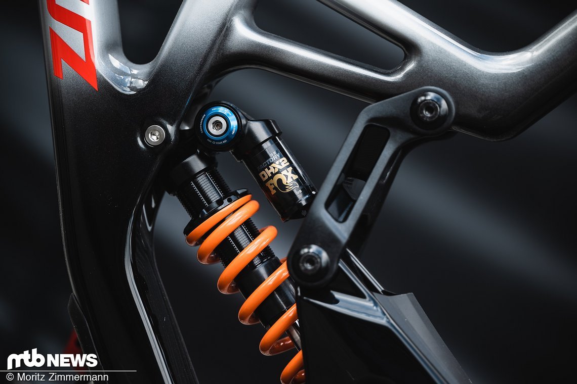

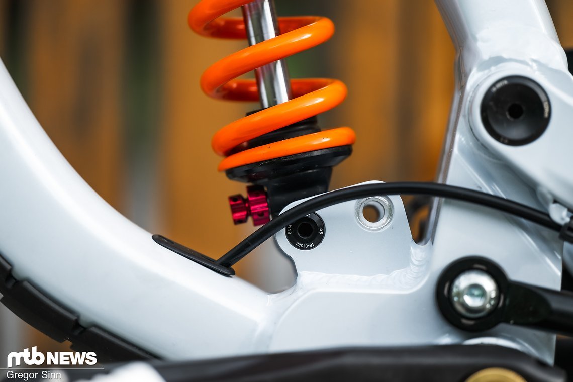

Am Heck kommt ein EXT-Stahlfederdämpfer zum Einsatz.

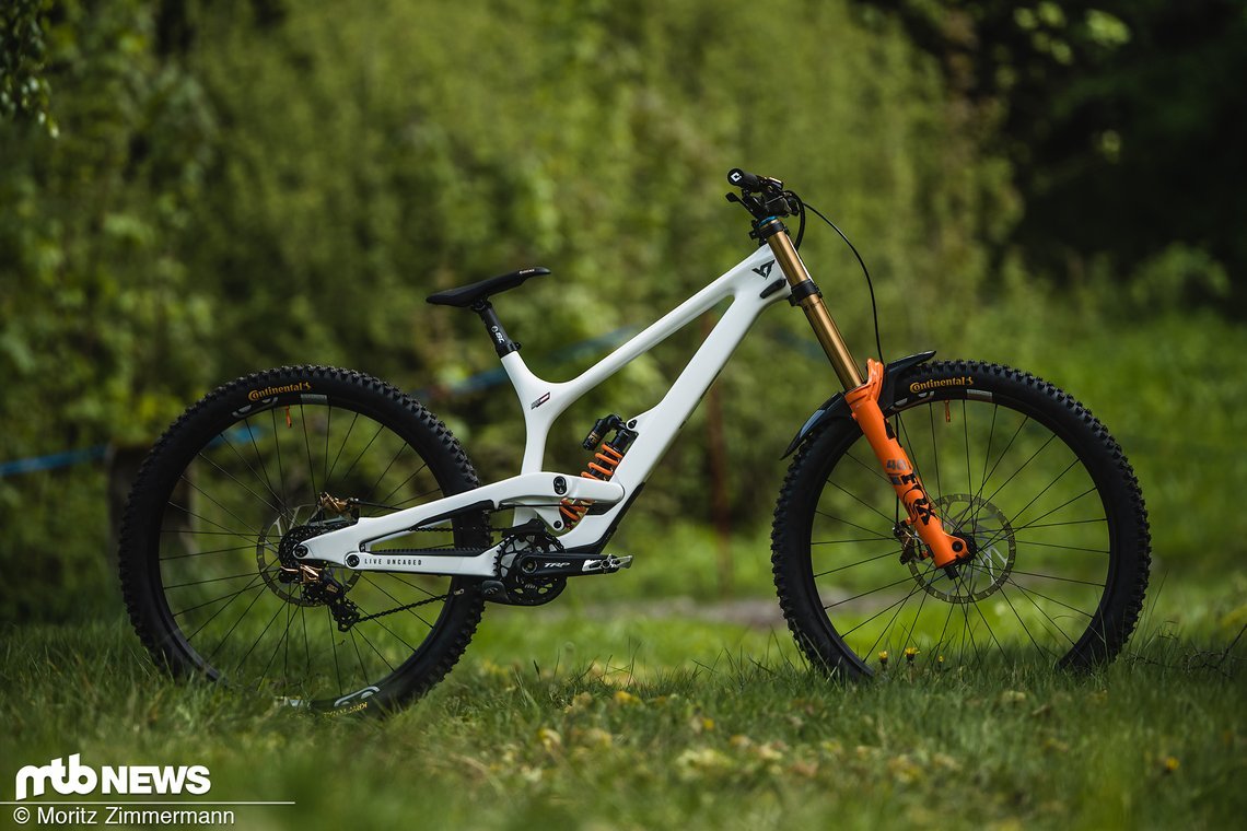

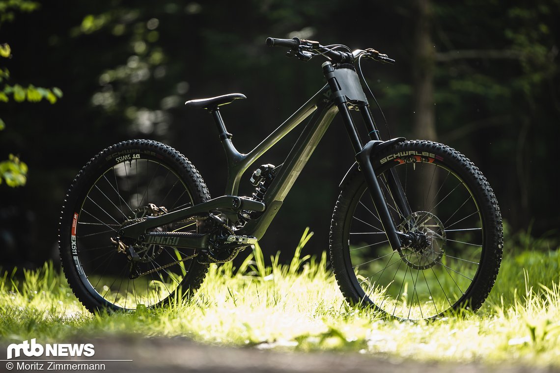

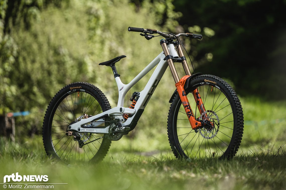

YT Mob
Fast so schön wie sein Besitzer

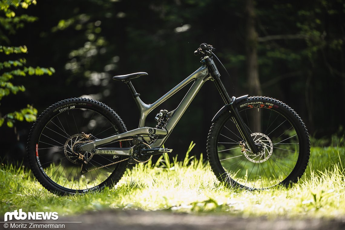

# Fast so schön wie sein Besitzer – das YT Tues von Andreas Kolb kommt in schlankem Weiß daher. Es dürfte eines der ganz wenigen Serienräder in den World Cup-Pits sein.
Kein Ochain, doch dafür könnte es einen Grund geben …
# Kein Ochain, doch dafür könnte es einen Grund geben …

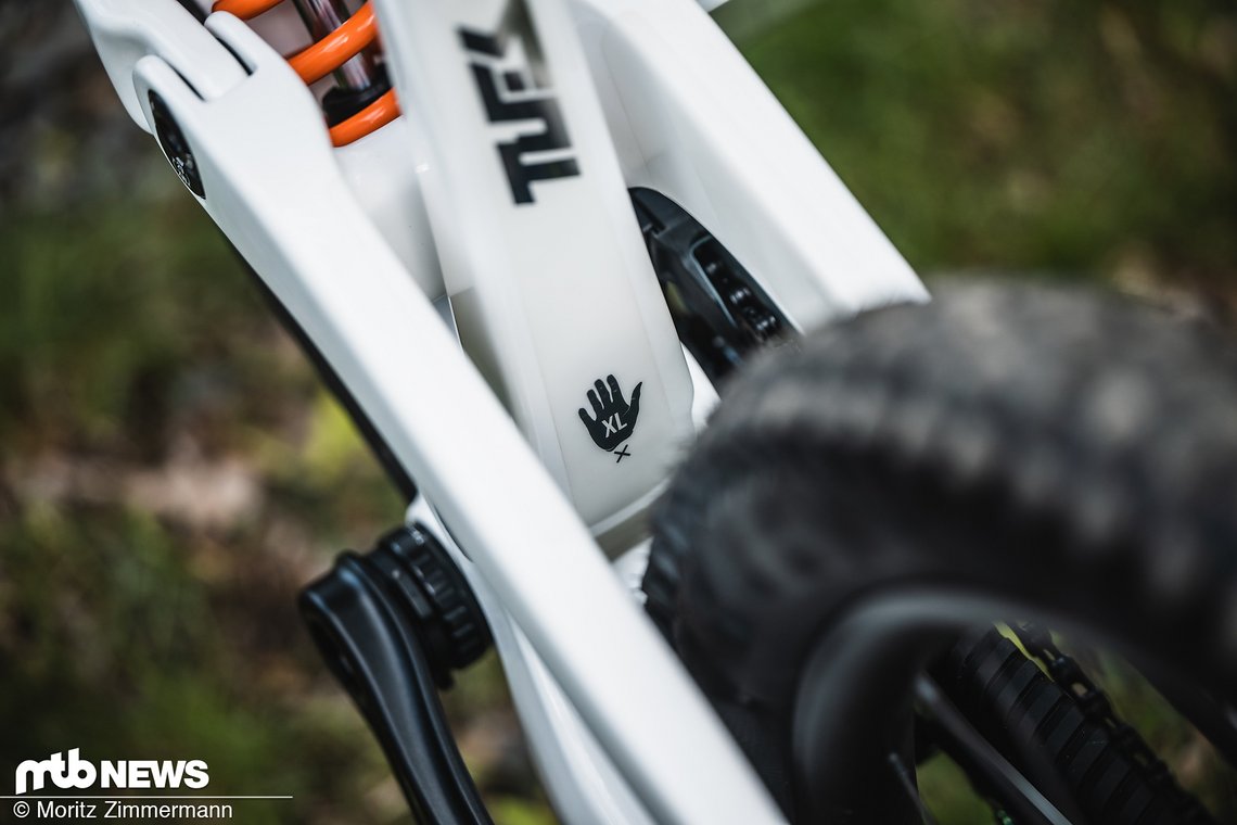

Der Österreicher setzt auf Größe XL …
# Der Österreicher setzt auf Größe XL …
… allerdings mit einem Reach-Set, das nach hinten gerichtet verbaut ist und das Rad etwas kleiner macht.
# … allerdings mit einem Reach-Set, das nach hinten gerichtet verbaut ist und das Rad etwas kleiner macht.

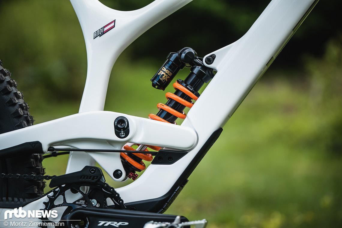

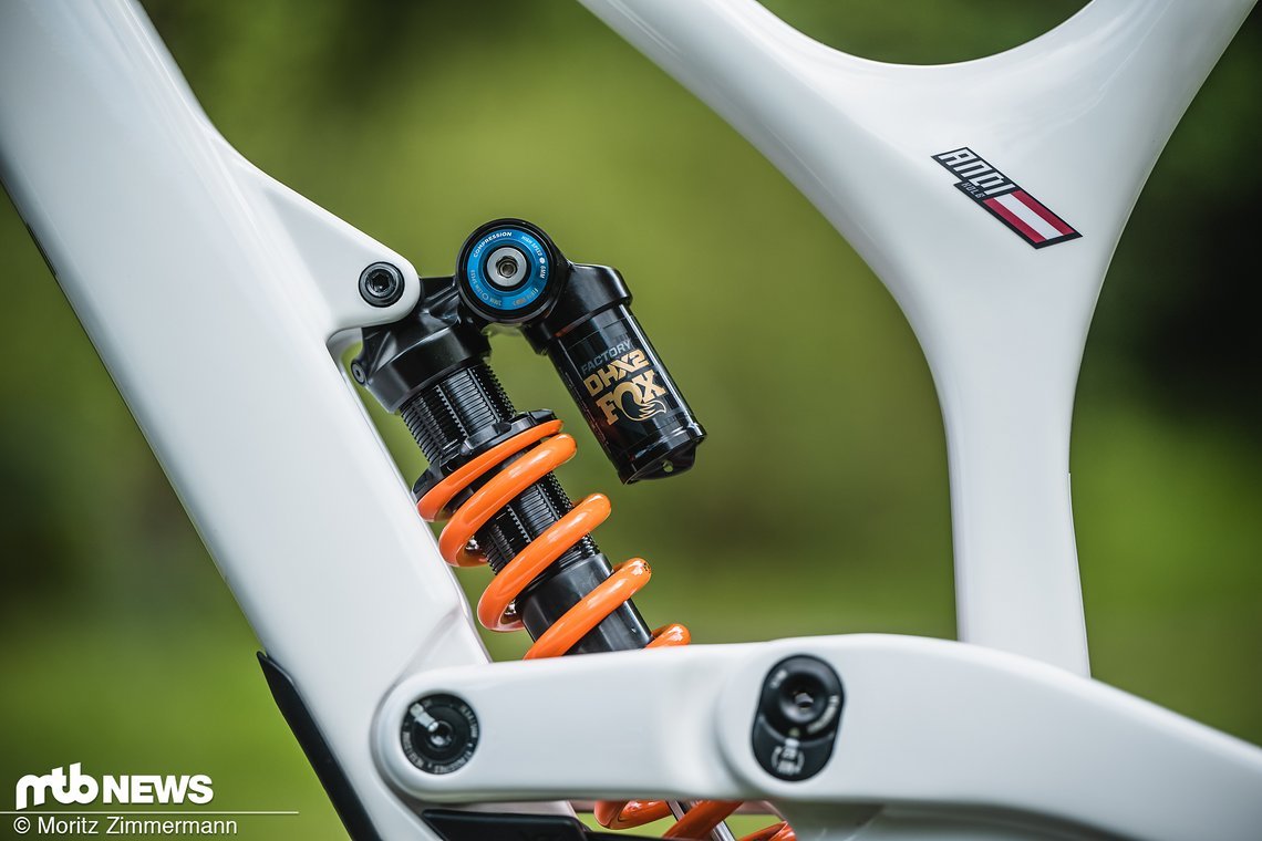

Beim neuen Fox-Dämpfer greift man zur Version mit regulärem Piggyback.
# Beim neuen Fox-Dämpfer greift man zur Version mit regulärem Piggyback.
Am Heck kommt eine Crankbrothers E-Bike-Felge in 29" zum Einsatz
# Am Heck kommt eine Crankbrothers E-Bike-Felge in 29" zum Einsatz – Andi und Teamkollege Oisin O'Callaghan gehören zu ganz wenigen Fahrern auf 29"-Bikes.

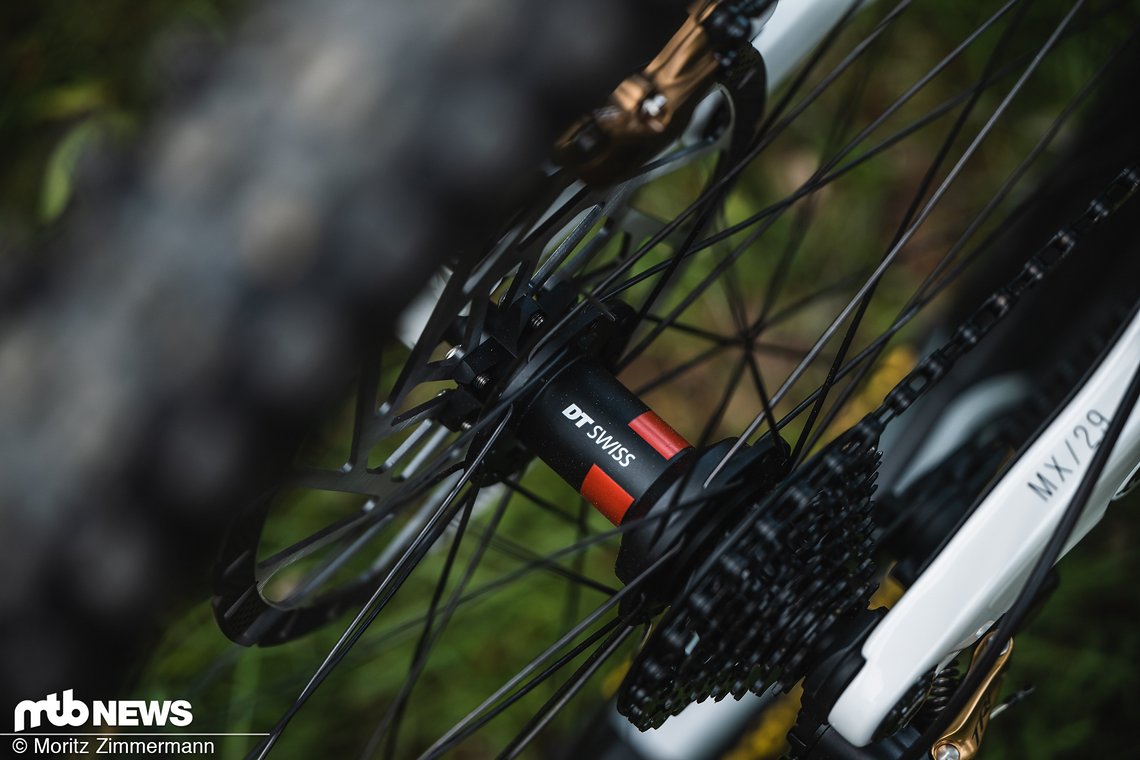

Die Nabe wiederum ist von DT Swiss
# Die Nabe wiederum ist von DT Swiss – es handelt sich um eine neue DEG-Nabe, allerdings kommt uns die Beweglichkeit im Freilauf etwas spanisch vor …

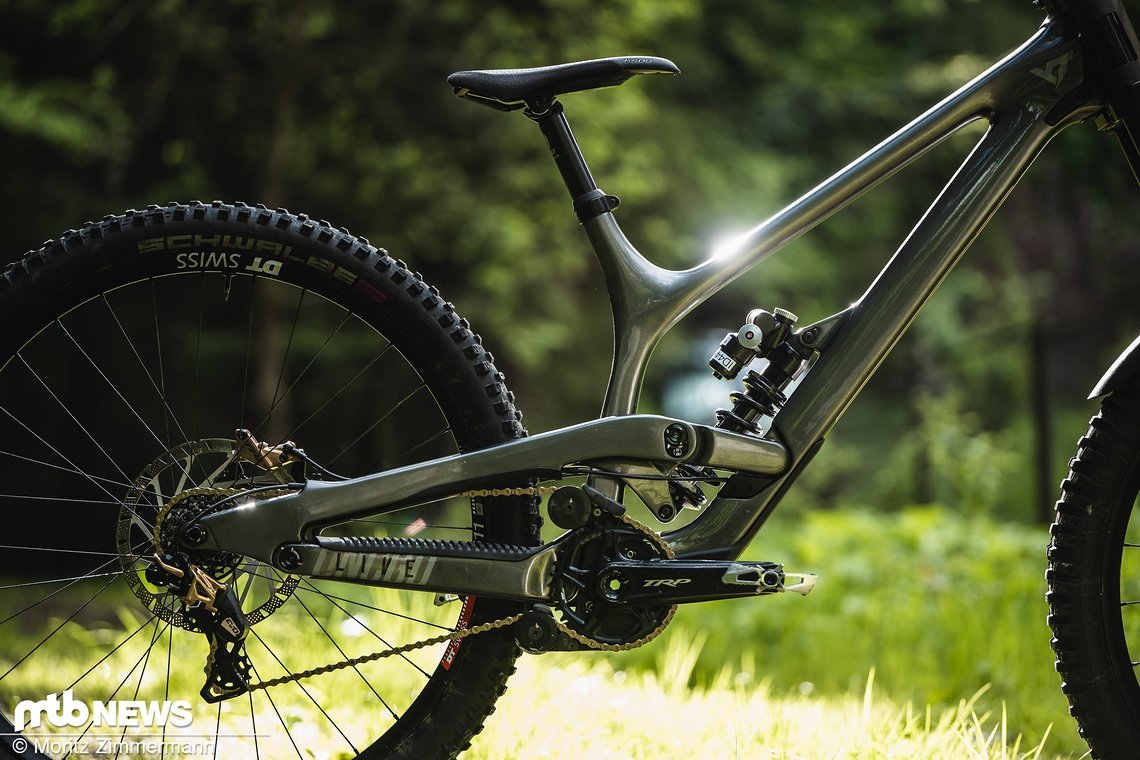

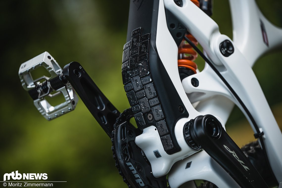

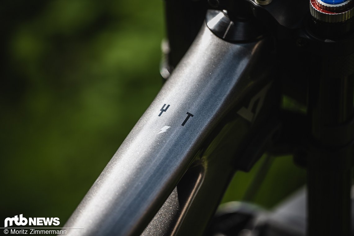

Das YT Tues ist ziemlich leicht
# Das YT Tues ist ziemlich leicht – Andi Kolb macht es mit Gewichten schwerer und sorgt für einen tiefen Schwerpunkt.

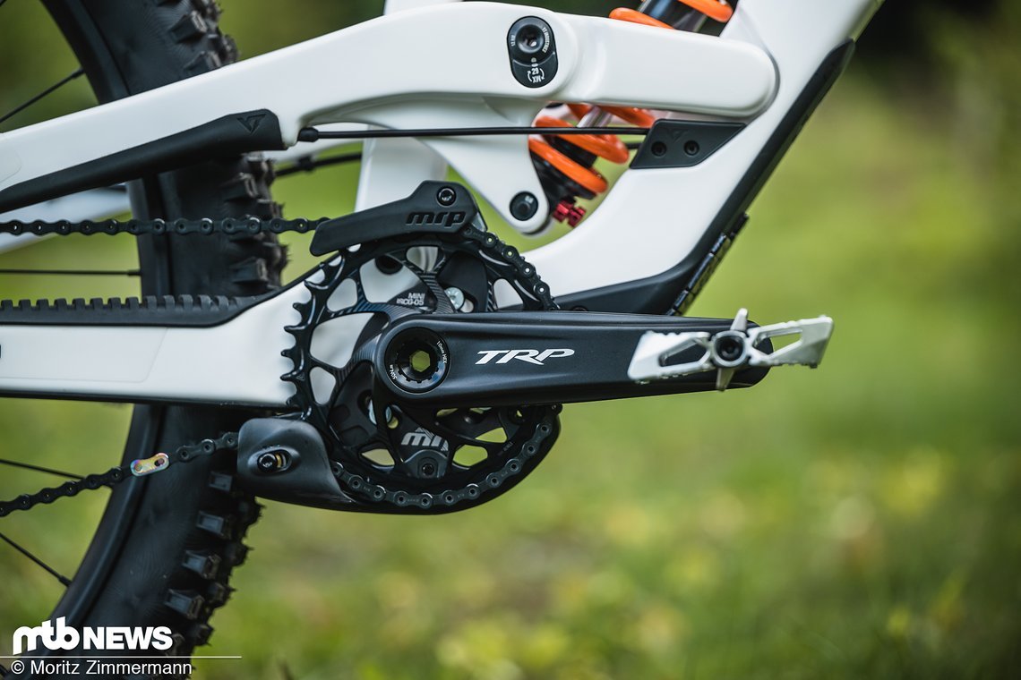

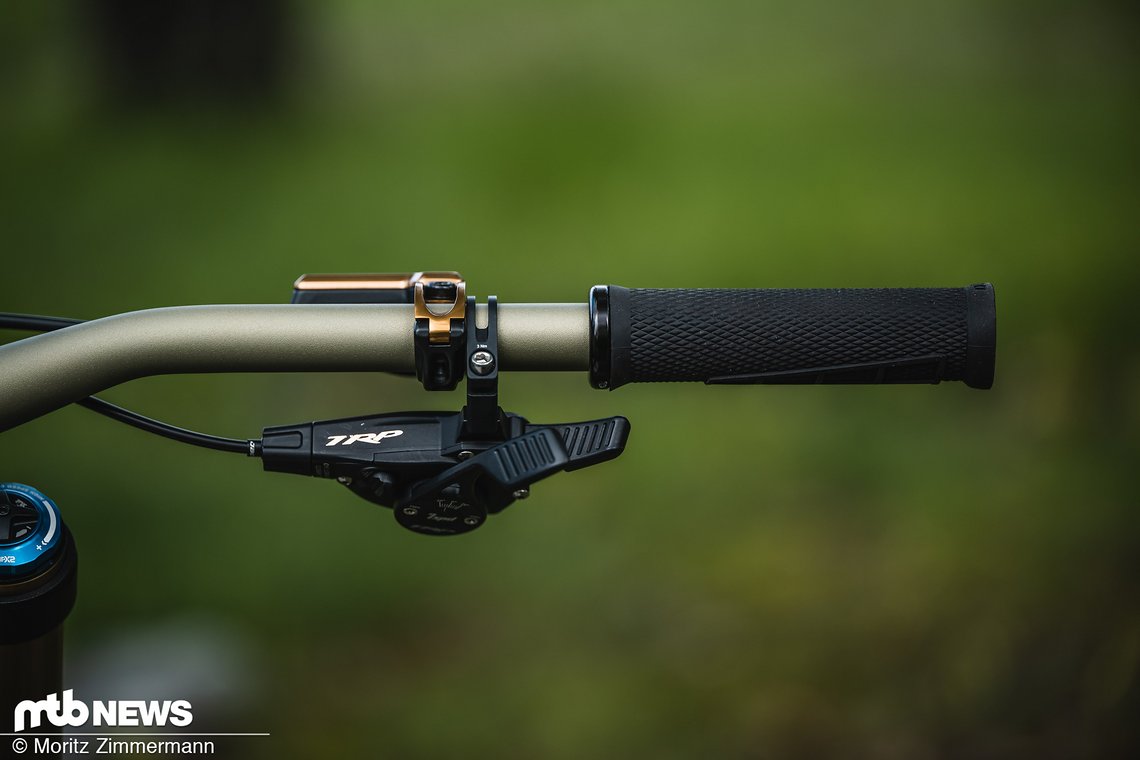

Andi ist komplett auf TRP unterwegs.
# Andi ist komplett auf TRP unterwegs.

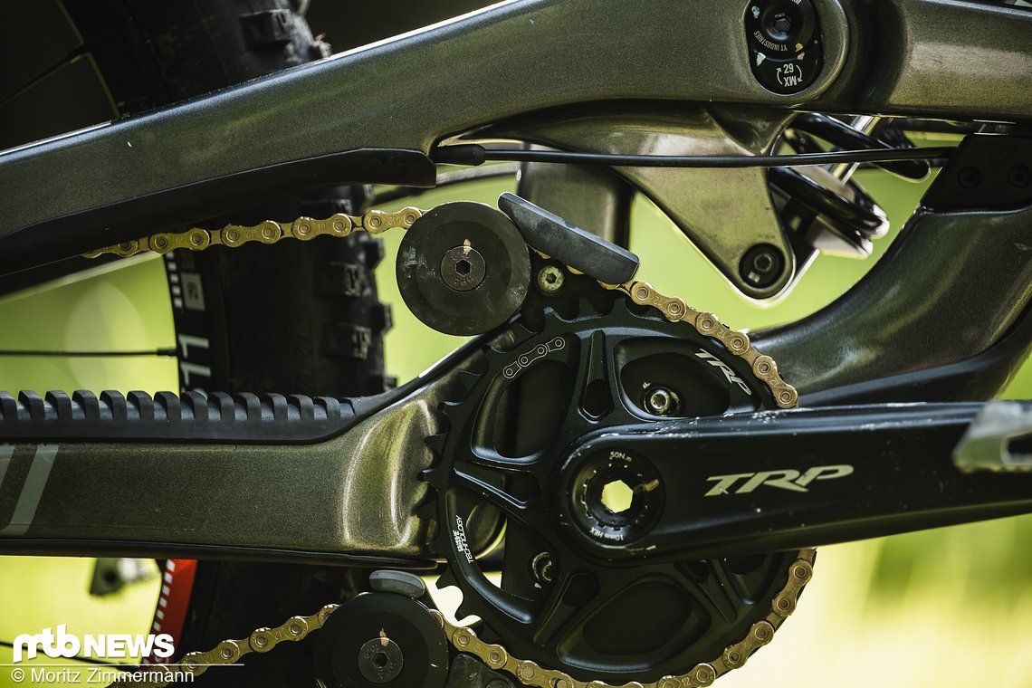

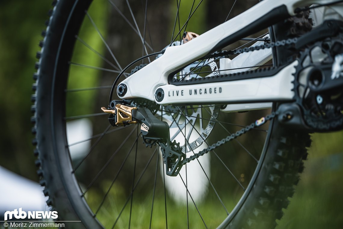

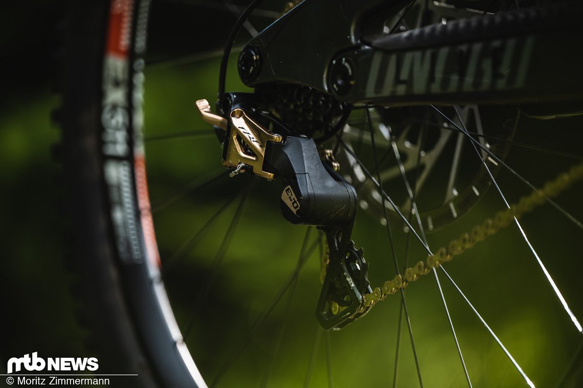

Der komplette Antrieb kommt aus dem Hause Tektro.
# Der komplette Antrieb kommt aus dem Hause Tektro.

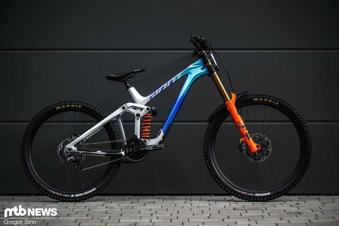

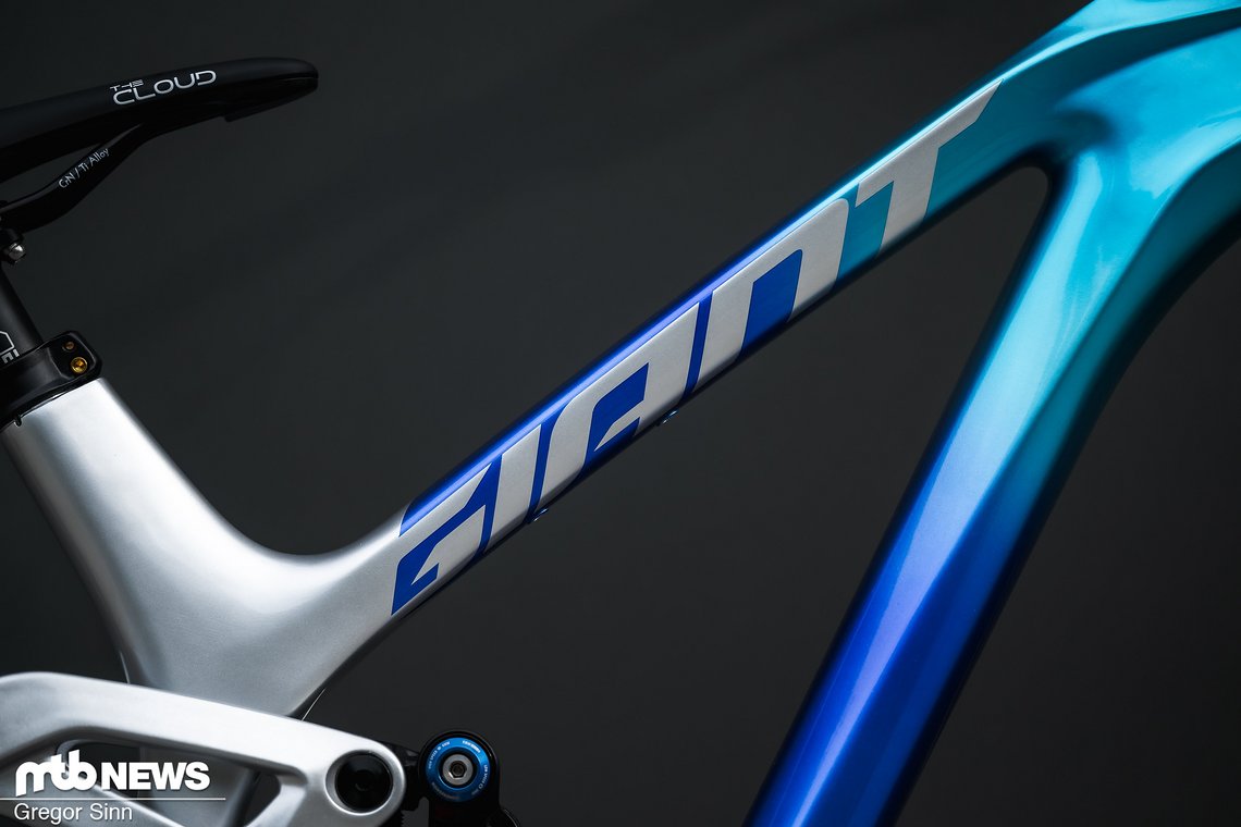

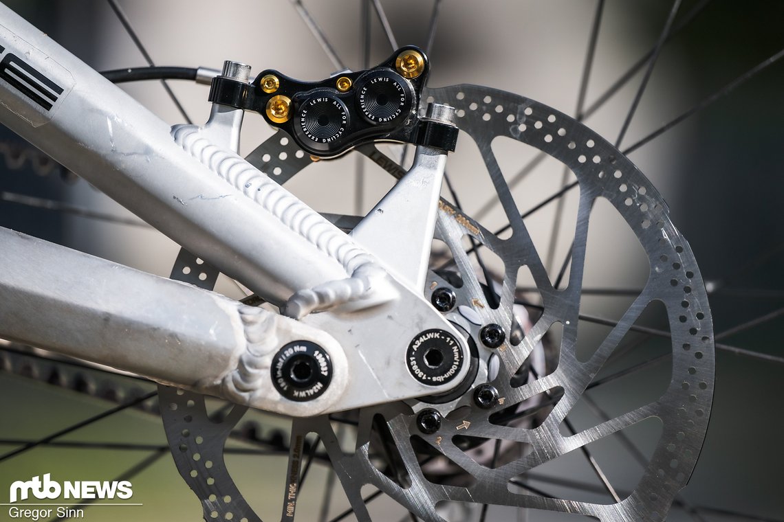

Giant Factory Off-Road Team

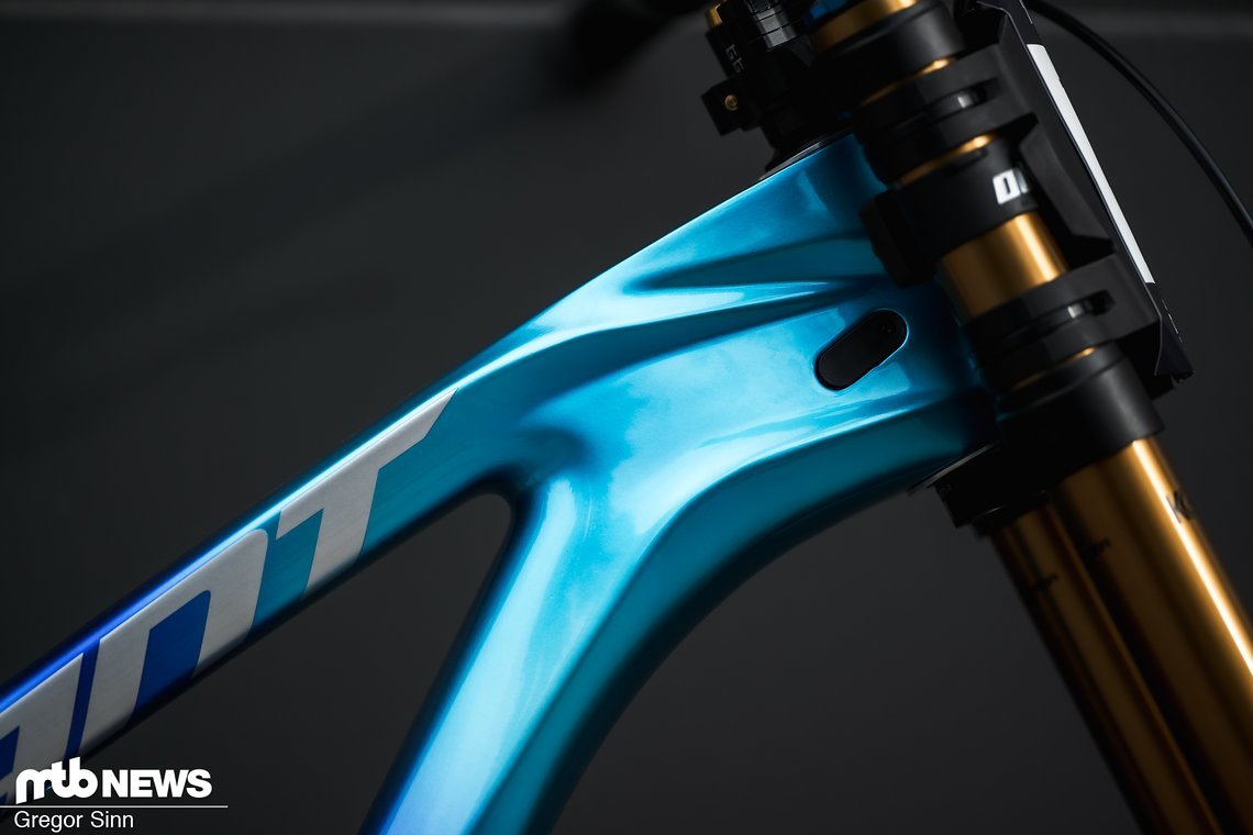

Mit der neuen Teamlackierung hat Giant ganz schön einen rausgehauen.
# Mit der neuen Teamlackierung hat Giant ganz schön einen rausgehauen. – Das Rad von Remi Thirion sieht schon im Stand schnell aus.

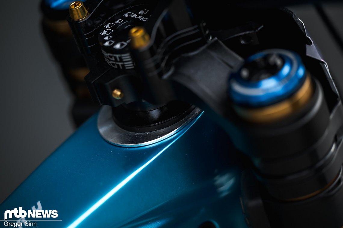

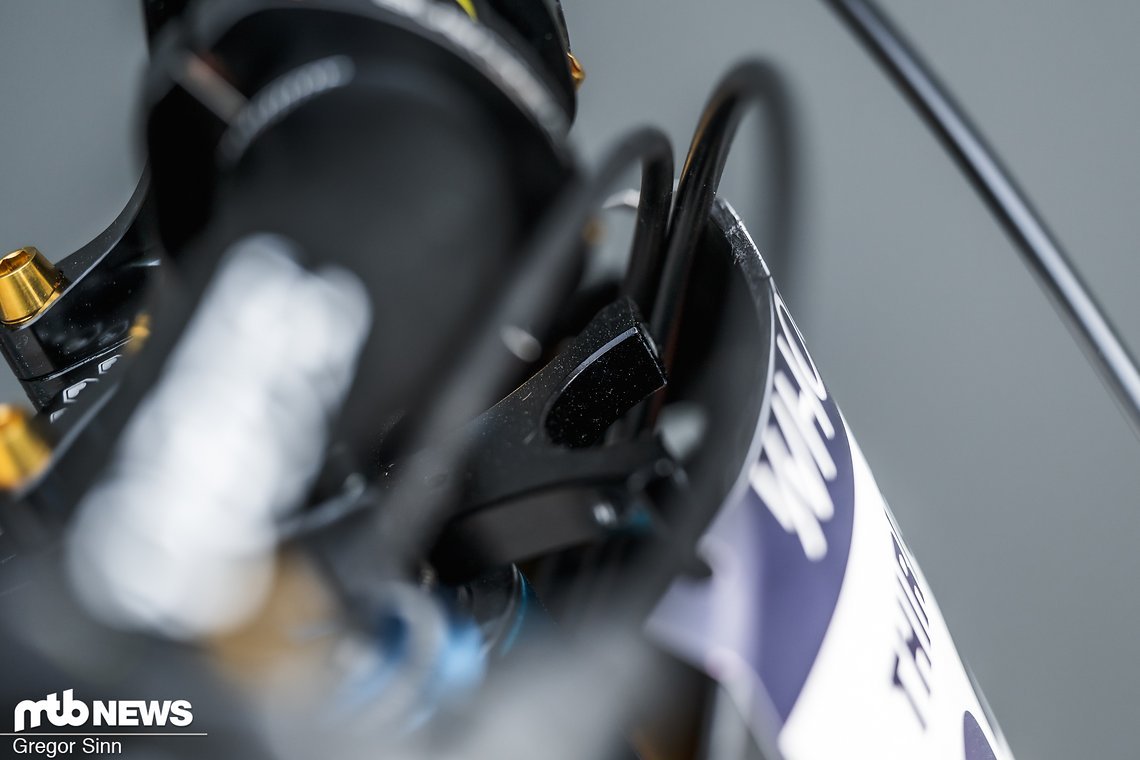

Die silbernen Inserts im Steuersatz sprechen für eine Custom-Position.
# Die silbernen Inserts im Steuersatz sprechen für eine Custom-Position.

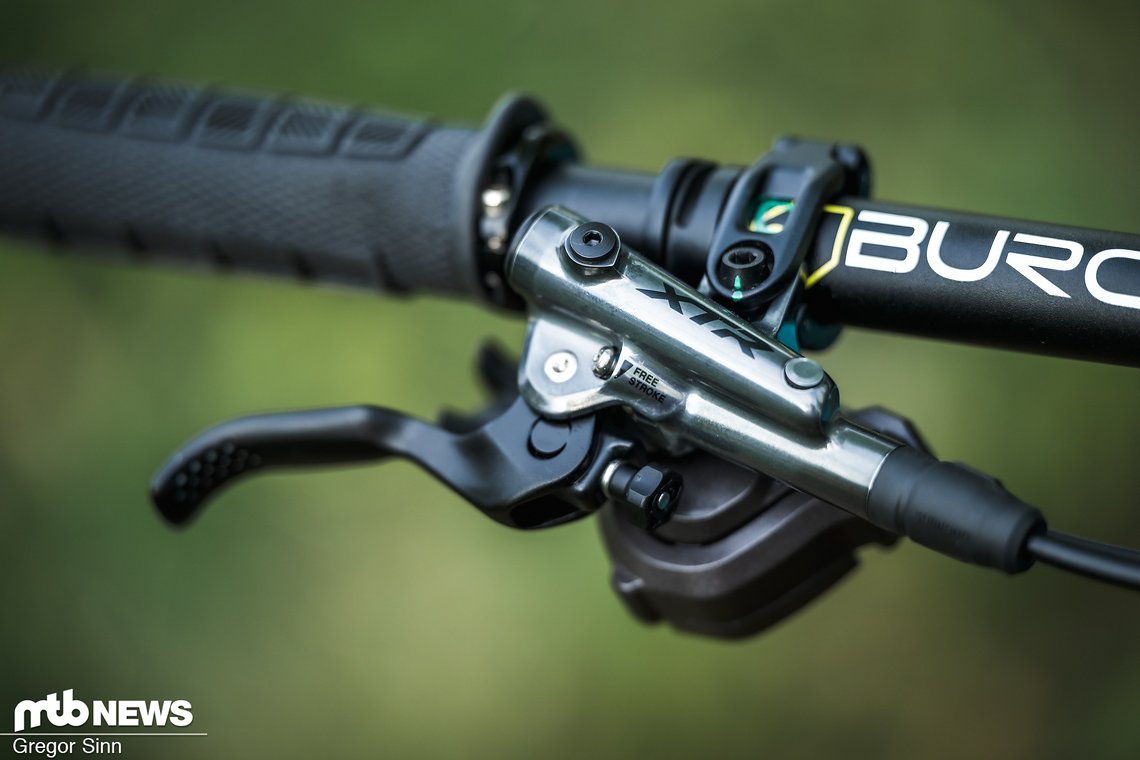

Eine beliebte Kombination ist der Shimano XTR-Bremshebel …
# Eine beliebte Kombination ist der Shimano XTR-Bremshebel …

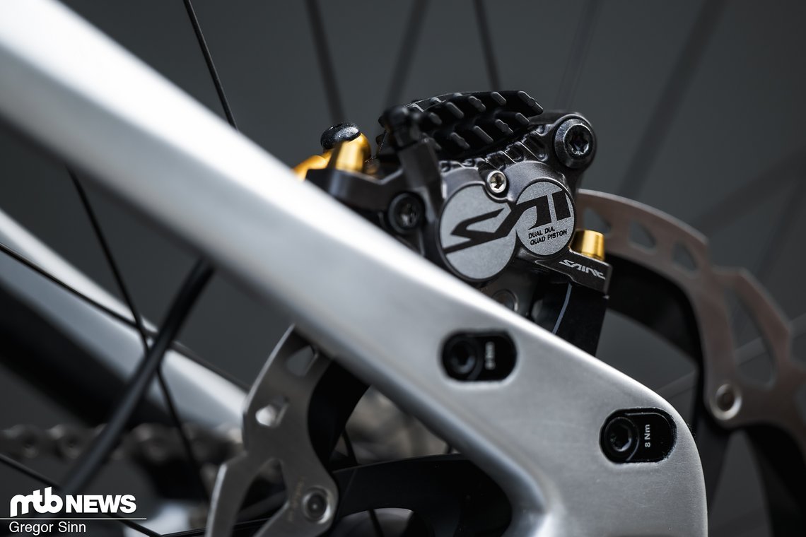

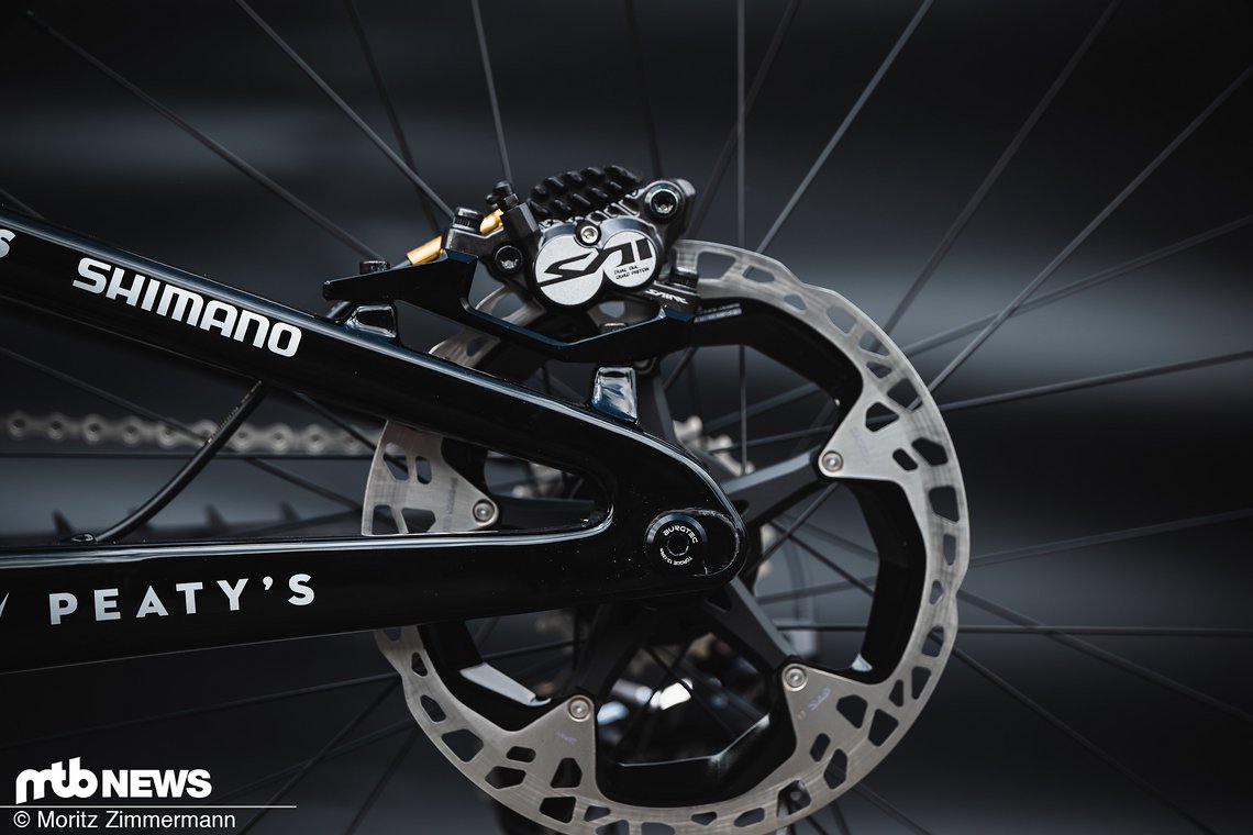

… mit Saint Bremssattel.
# … mit Saint Bremssattel.

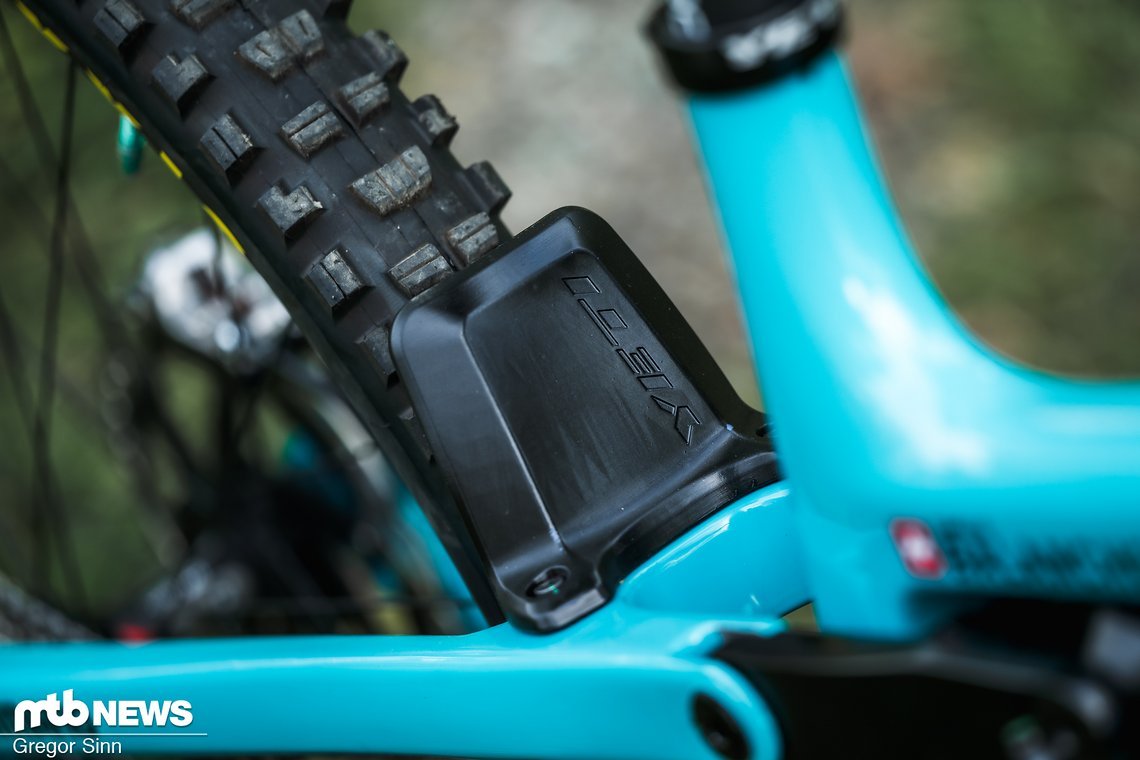

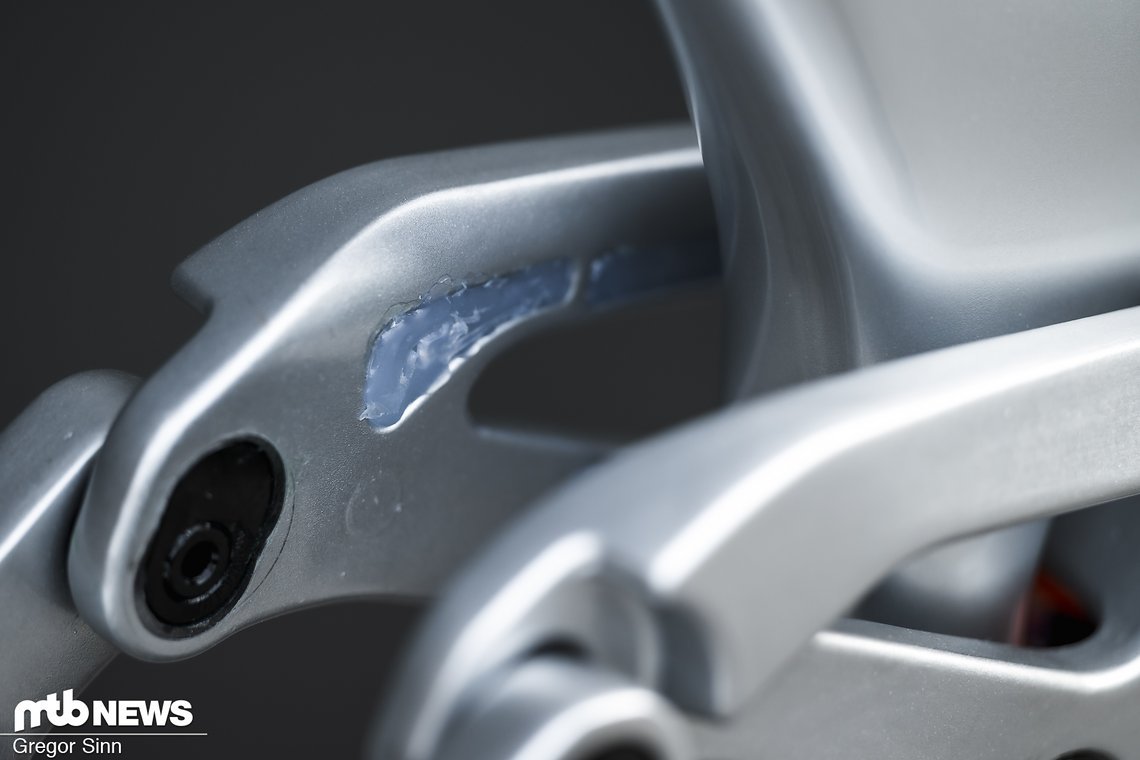

Die Öffnungen in der Umlenkung wurden mit Silikon ausgespritzt, um Schlamm keine Chance zu lassen.
# Die Öffnungen in der Umlenkung wurden mit Silikon ausgespritzt, um Schlamm keine Chance zu lassen. – Allerdings ist jetzt halt Silikon drin …

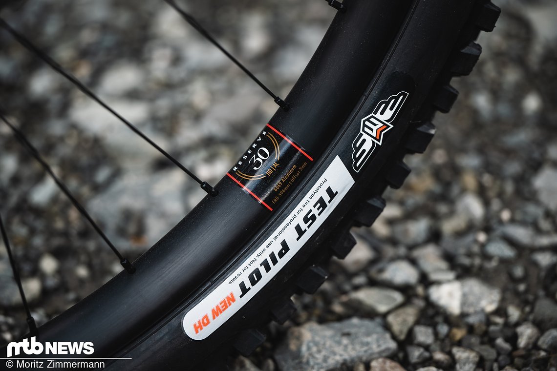

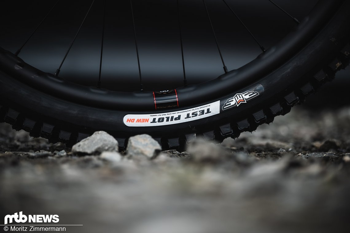

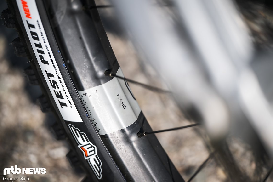

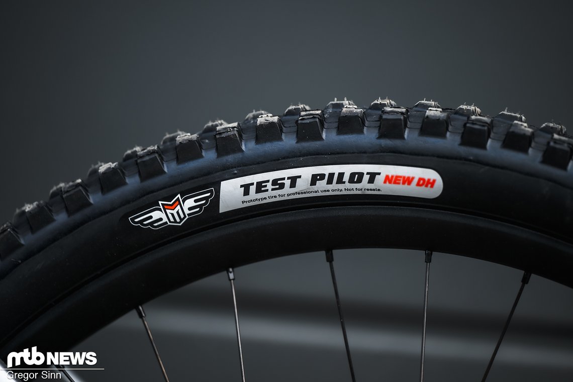

Maxxis hat wohl neue Prototyp-Reifen in Umlauf
# Maxxis hat wohl neue Prototyp-Reifen in Umlauf – jedenfalls ist das Logo neu.

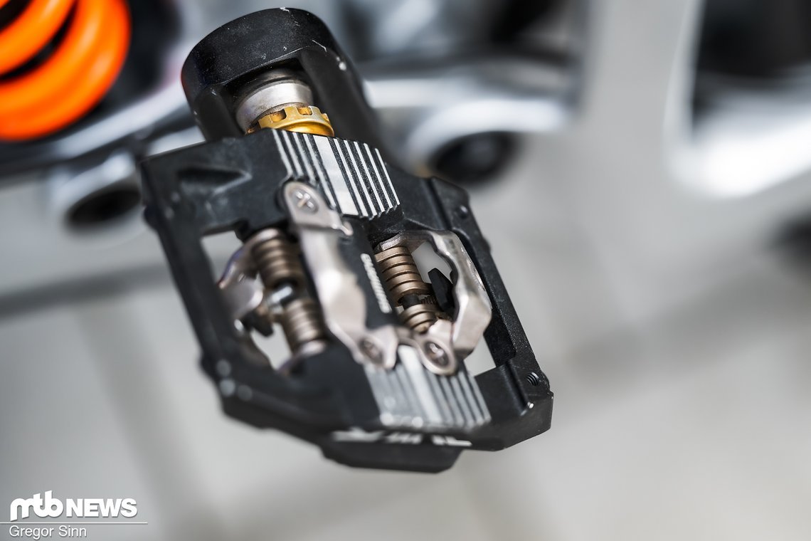

Spannend: In den Pedalen sind keine Pins verbaut.
# Spannend: In den Pedalen sind keine Pins verbaut.

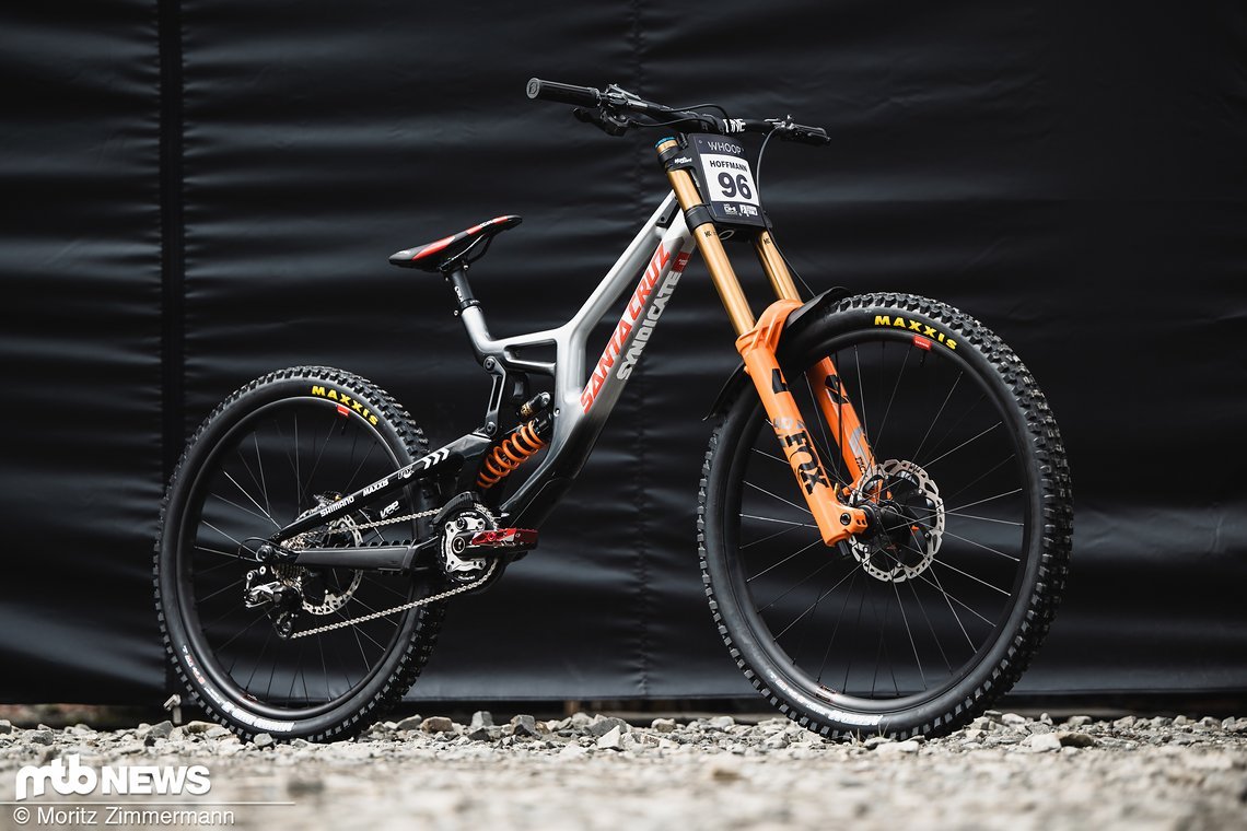

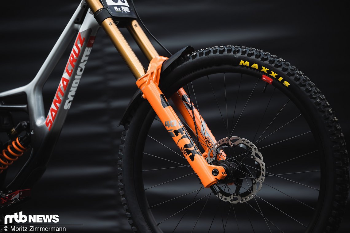

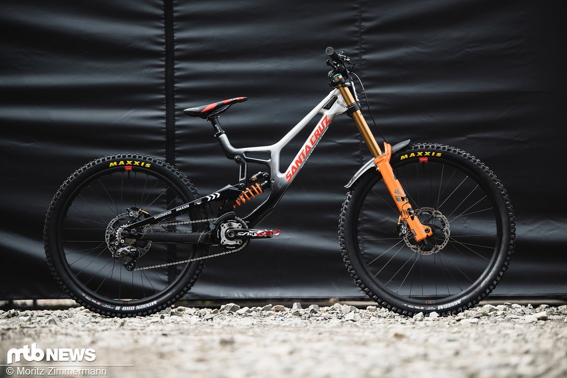

Santa Cruz Syndicate

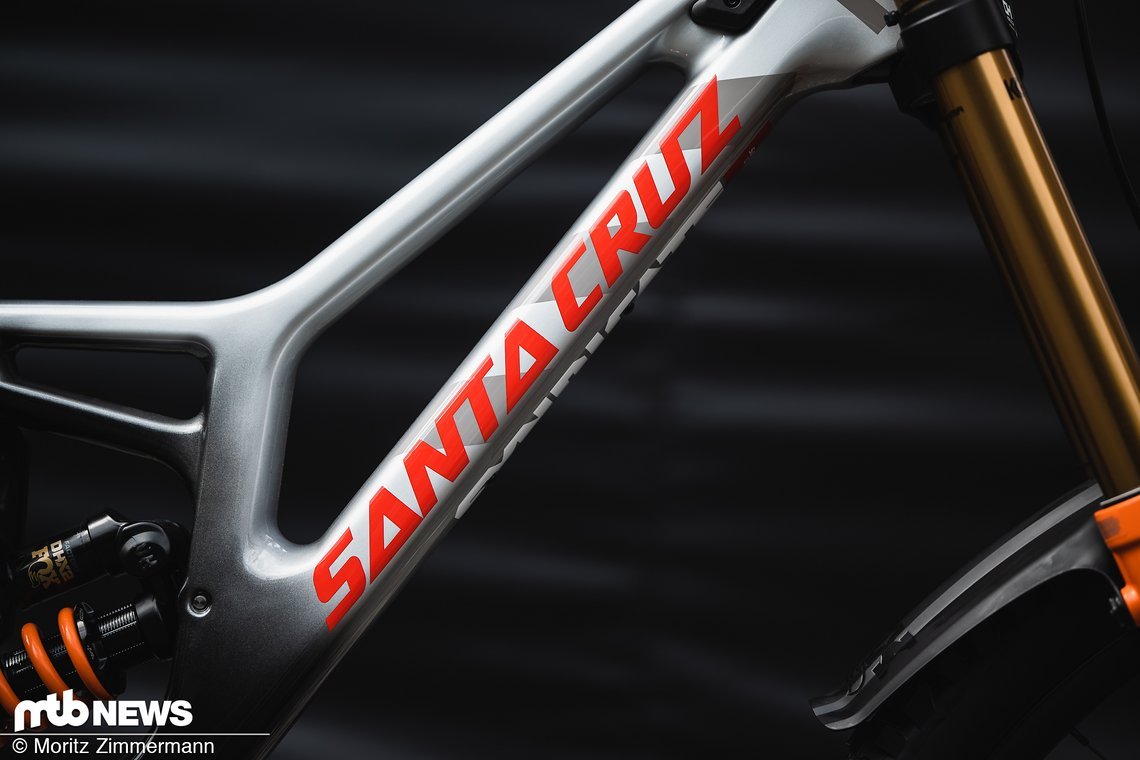

Nina Hoffmann ist weiterhin auf ihrem Santa Cruz V10 unterwegs.
# Nina Hoffmann ist weiterhin auf ihrem Santa Cruz V10 unterwegs.
Für die neue Saison hat sich vor allem die Farbe geändert.
# Für die neue Saison hat sich vor allem die Farbe geändert. – Das ist allerdings definitiv die Ausnahme, im Winter wurde bei vielen Teams einiges getüftelt.
Alle World Cup-Sieger haben nun Karrierenummern, die sie behalten.
# Alle World Cup-Sieger haben nun Karrierenummern, die sie behalten. – Nina Hoffmann hat ihr Geburtsjahr genommen.
Vorne fährt die Thüringerin eine Alu-Felge …
# Vorne fährt die Thüringerin eine Alu-Felge …
… hinten Carbon.
# … hinten Carbon.

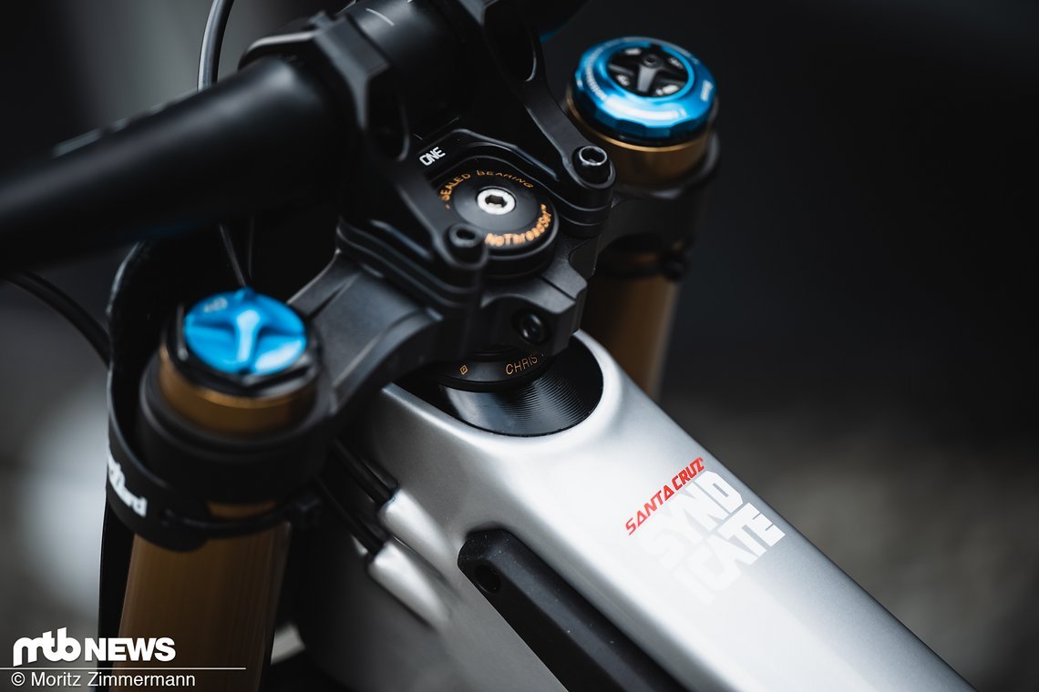

Der Steuersatz ist im langen Setting verbaut
# Der Steuersatz ist im langen Setting verbaut – Nina fährt Rahmengröße M.

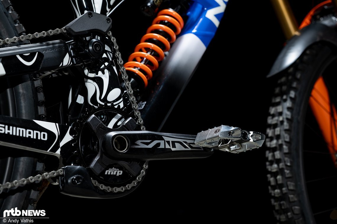

Auch hier sind die Kettenstreben im kurzen Setting …
# Auch hier sind die Kettenstreben im kurzen Setting …
… dazu der hohe Flipchip.
# … dazu der hohe Flipchip.

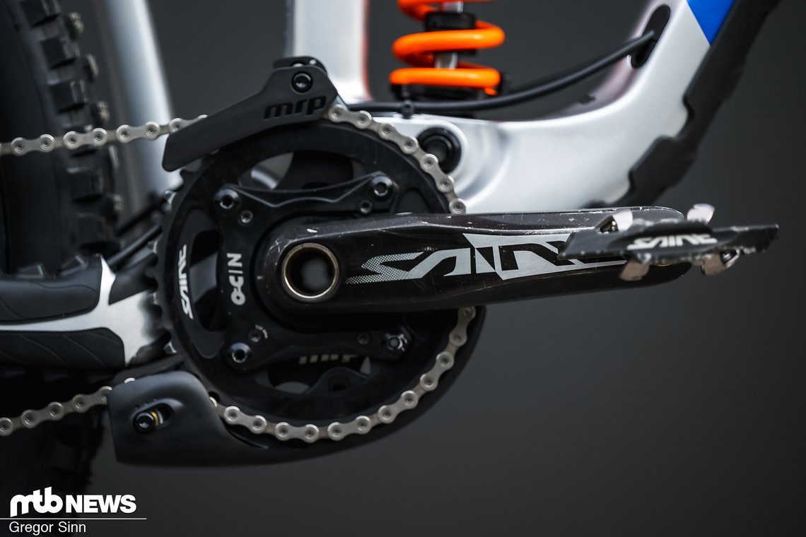

Das Ochain ist auf den maximalen Winkel von 12° eingestellt.
# Das Ochain ist auf den maximalen Winkel von 12° eingestellt.

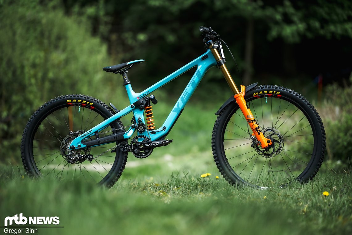

Yeti / Fox Factory Downhill

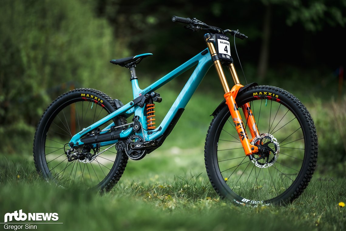

Ein spektakulärer Wechsel aus dem letzten Winter war der von Camille Balanche zu Yeti.
# Ein spektakulärer Wechsel aus dem letzten Winter war der von Camille Balanche zu Yeti. – Die Schweizerin ist nun auf dem Downhill-Prototyp der US-Amerikaner unterwegs.

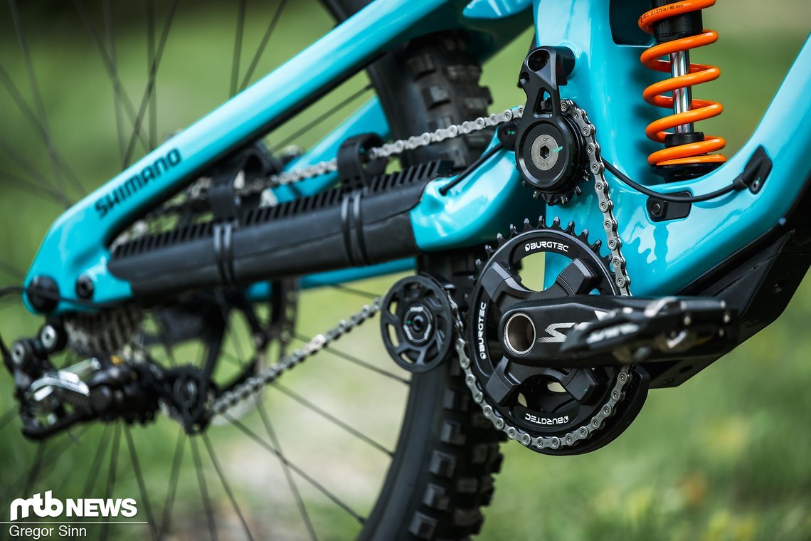

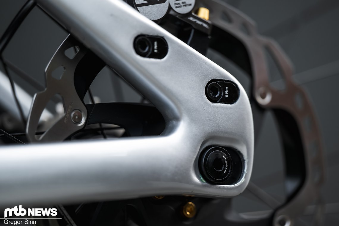

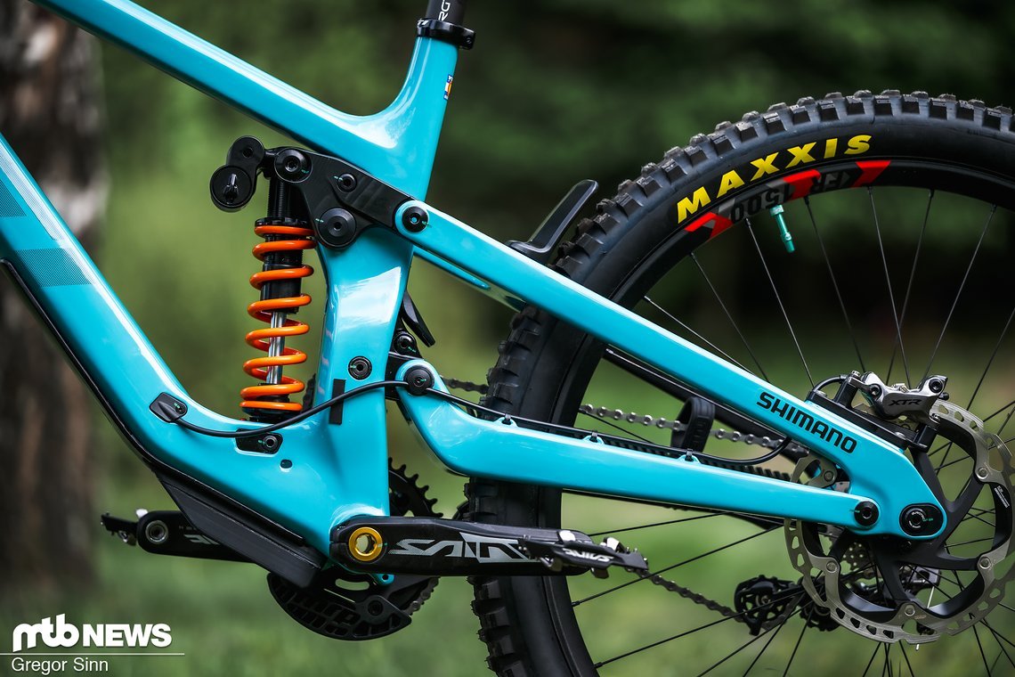

Hierbei handelt es sich um ein High-Pivot-Bike mit 6-Gelenker-Hinterbau.
# Hierbei handelt es sich um ein High-Pivot-Bike mit 6-Gelenker-Hinterbau.
Ein ähnliches System kommt bereits an Yeti-E-Bikes zum Einsatz.
# Ein ähnliches System kommt bereits an Yeti-E-Bikes zum Einsatz.

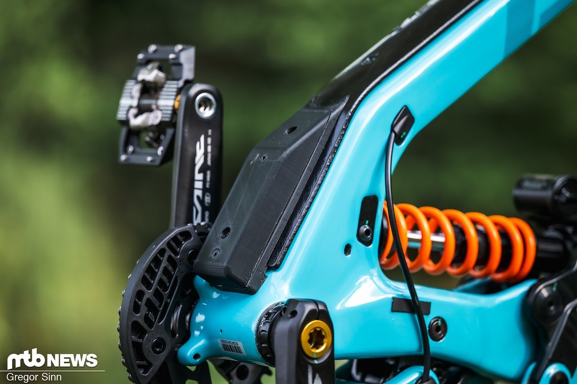

Das Team hat eine kleine Box gebaut, vermutlich sind darin Gewichte untergebracht.
# Das Team hat eine kleine Box gebaut, vermutlich sind darin Gewichte untergebracht.

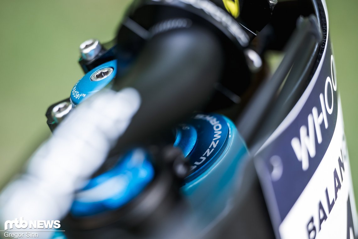

Der Reach wird über einen Chris King-Steuersatz verkürzt …
# Der Reach wird über einen Chris King-Steuersatz verkürzt …

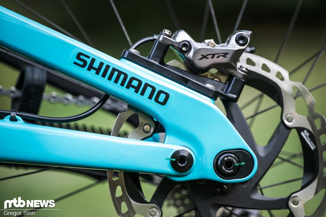

… und auch die Kettenstreben sind im kurzen Setting.
# … und auch die Kettenstreben sind im kurzen Setting.

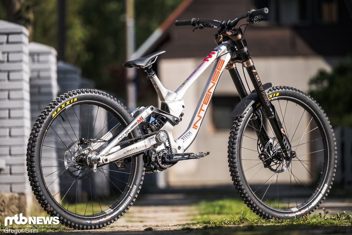

Intense Factory Racing

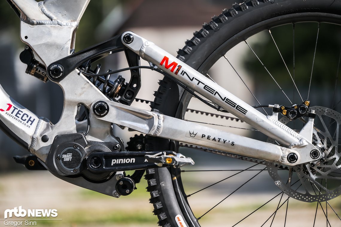

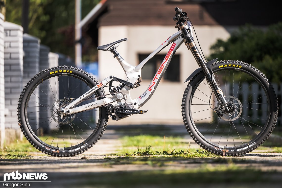

Einziges Getriebebike ist diesmal der Intense M1-Prototyp von Louise Ferguson.
# Einziges Getriebebike ist diesmal der Intense M1-Prototyp von Louise Ferguson.

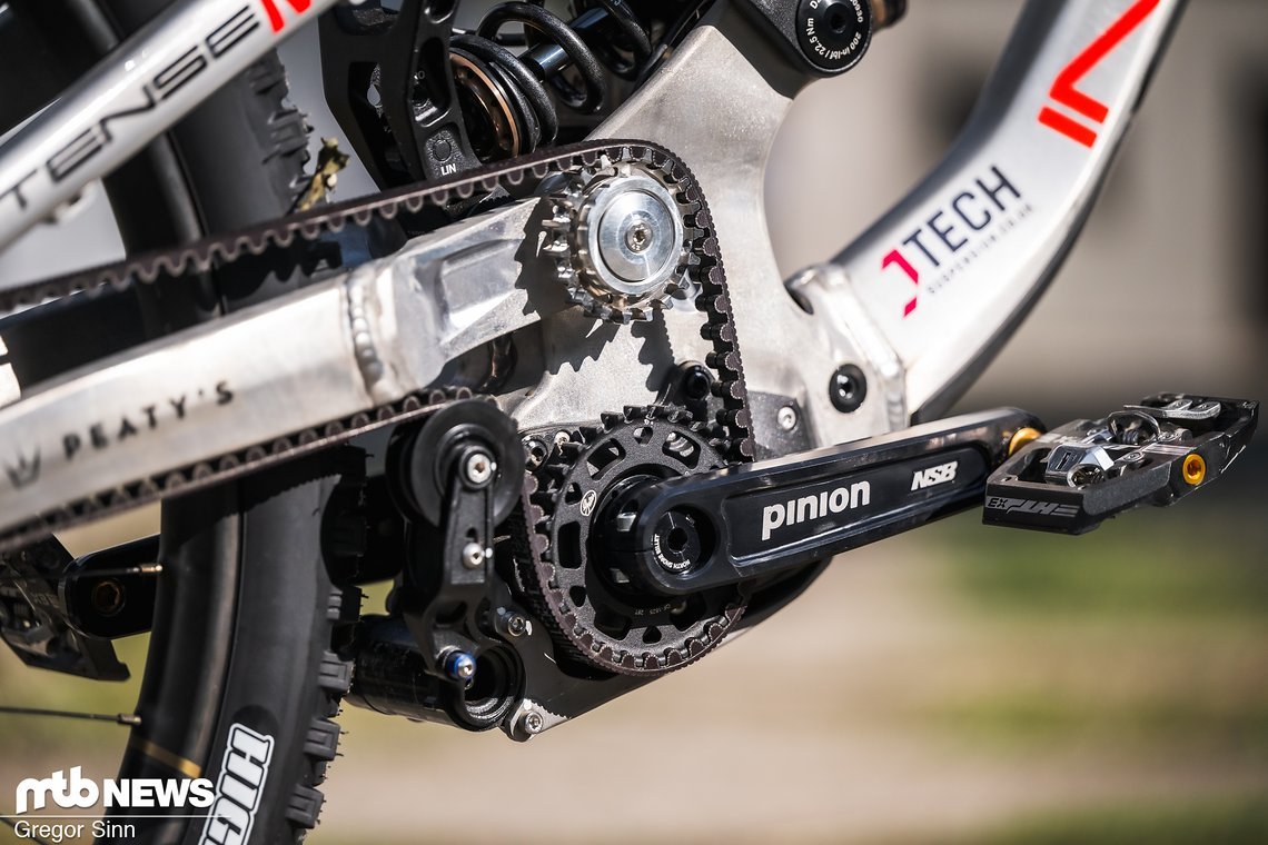

Das Bike basiert auf dem normalen M1, allerdings hat man ein Pinion-Getriebe darin untergebracht.
# Das Bike basiert auf dem normalen M1, allerdings hat man ein Pinion-Getriebe darin untergebracht.

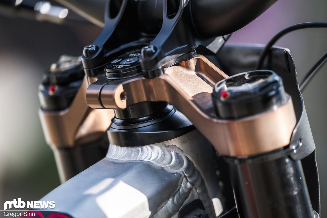

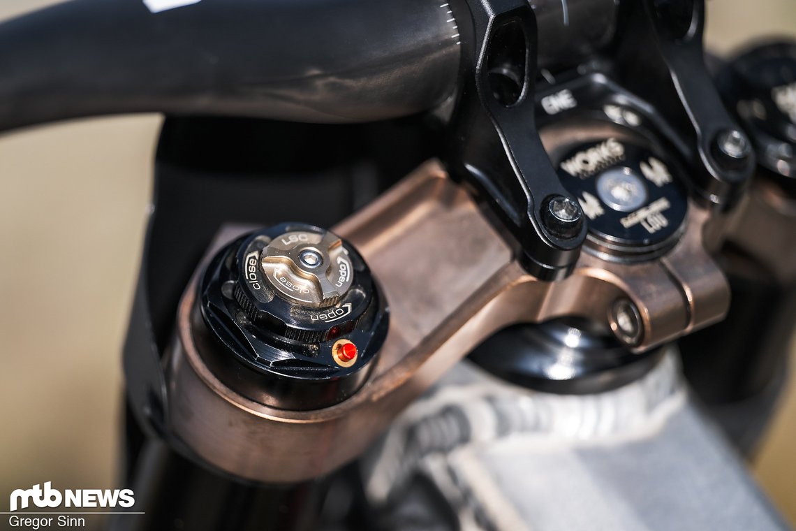

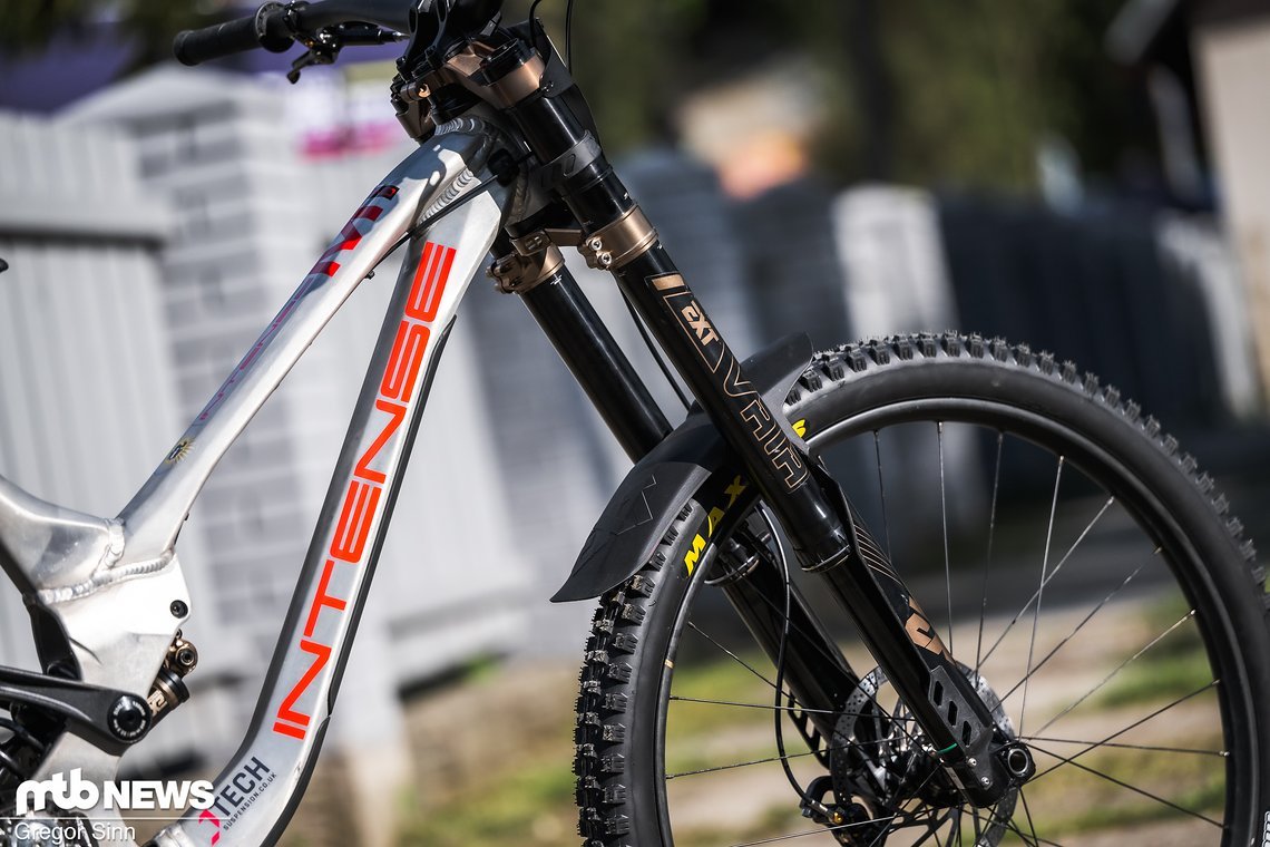

Ein absolutes Novum im World Cup ist die EXT-Upside-Down-Federgabel.
# Ein absolutes Novum im World Cup ist die EXT-Upside-Down-Federgabel.
Die Dämpfung wird links eingestellt.
# Die Dämpfung wird links eingestellt.
Den Reach verkürzt Lou Ferguson mit einem speziellen Steuersatz.
# Den Reach verkürzt Lou Ferguson mit einem speziellen Steuersatz.
Die e*thirteen Sidekick-Nabe eliminiert den Pedalrückschlag.
# Die e*thirteen Sidekick-Nabe eliminiert den Pedalrückschlag.
Der High-Pivot-Viergelenker-Hinterbau wurde für das Getriebe etwas angepasst.
# Der High-Pivot-Viergelenker-Hinterbau wurde für das Getriebe etwas angepasst.
Mullet-Setup mit Carbon-Felgen von Crankbrothers.
# Mullet-Setup mit Carbon-Felgen von Crankbrothers.
Auch hier kommen kurze 155 mm-Kurbeln zum Einsatz.
# Auch hier kommen kurze 155 mm-Kurbeln zum Einsatz.

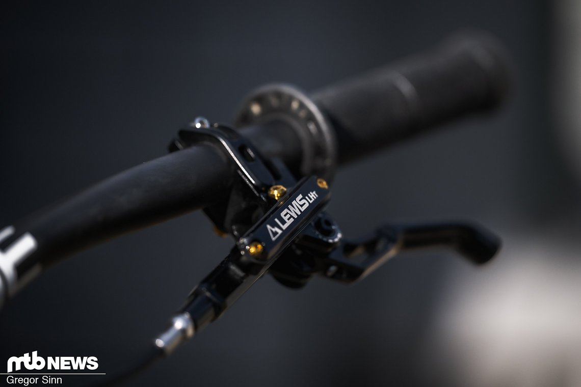

Die Lewis-Bremsen benutzt das Team …
# Die Lewis-Bremsen benutzt das Team …
… bereits seit letztem Jahr.
# … bereits seit letztem Jahr.

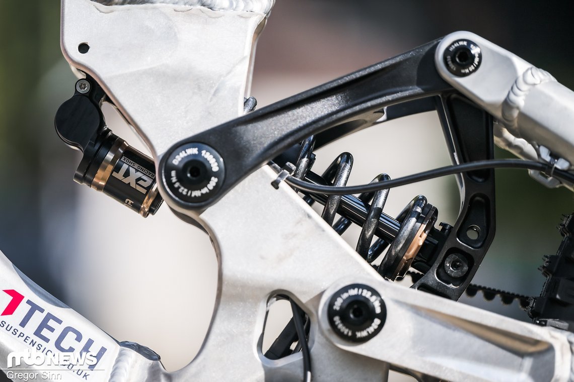

# Am Heck kommt ein EXT-Stahlfederdämpfer zum Einsatz.

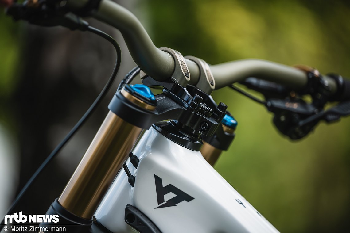

YT Racing Development
Das YT Tues von Hannes Lehmann bietet einige spannende Neuheiten.
# Das YT Tues von Hannes Lehmann bietet einige spannende Neuheiten.

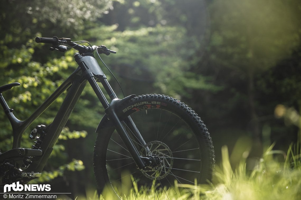

Die ungebrandete Gabel sieht auch nicht aus wie irgendetwas Bekanntes.
# Die ungebrandete Gabel sieht auch nicht aus wie irgendetwas Bekanntes.

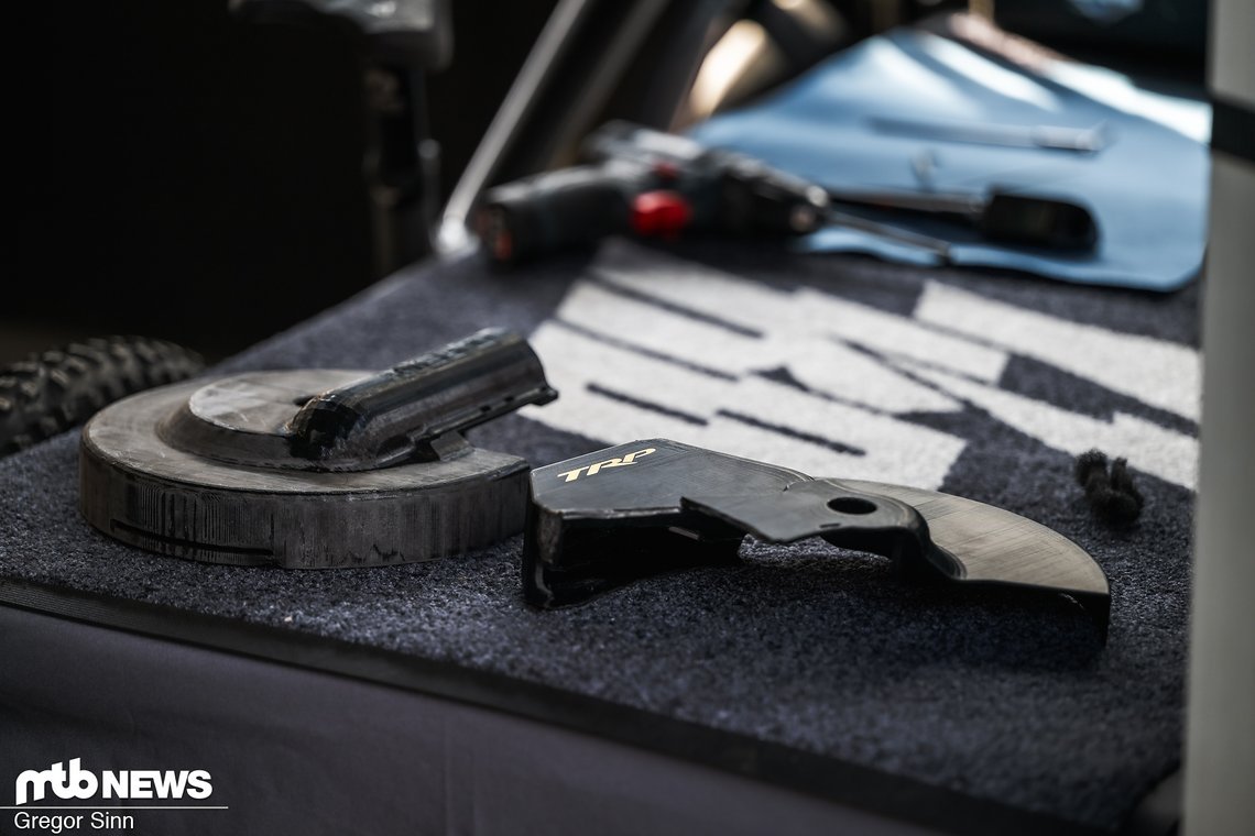

In den Pits lagen frühe Versuche von Bremscovern für das YT Mob-Team.
# In den Pits lagen frühe Versuche von Bremscovern für das YT Mob-Team. – Diese sollen Schlamm und Wasser von den Scheiben und Belägen fernhalten.

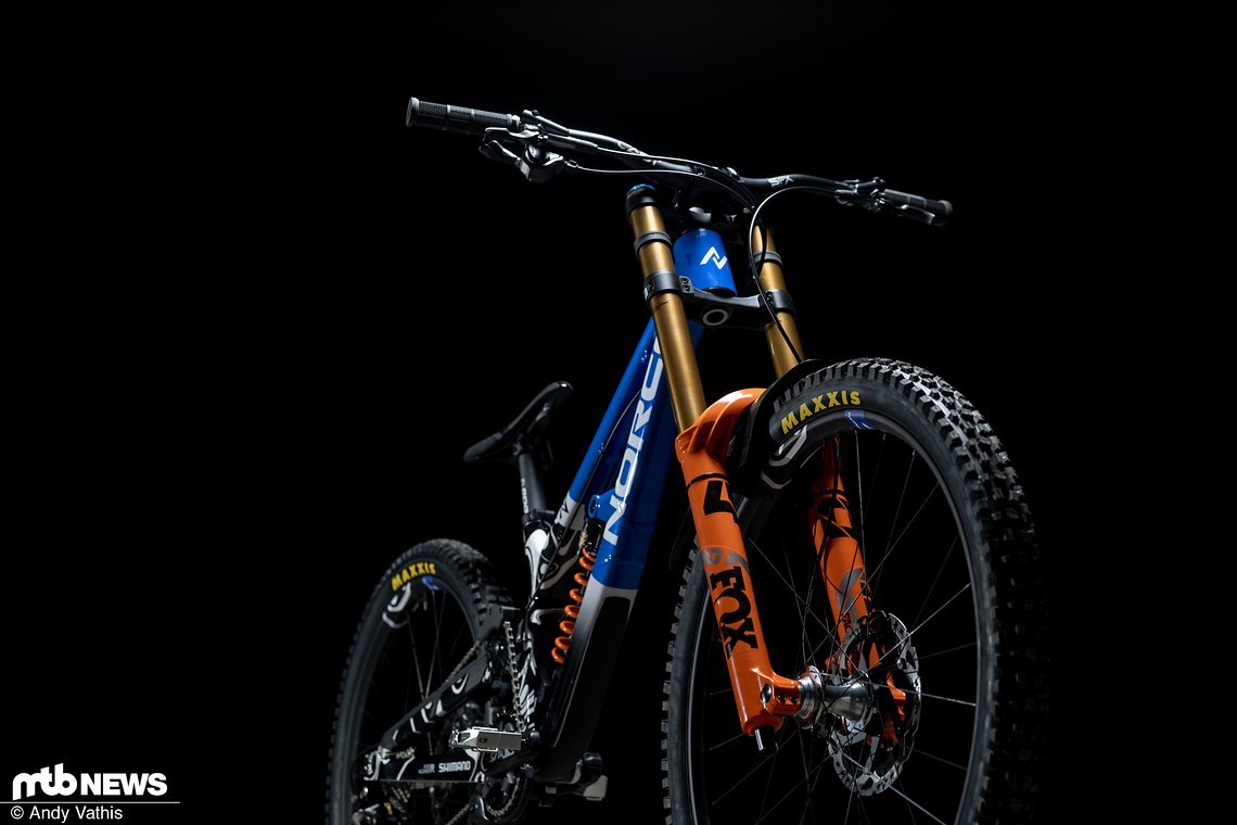

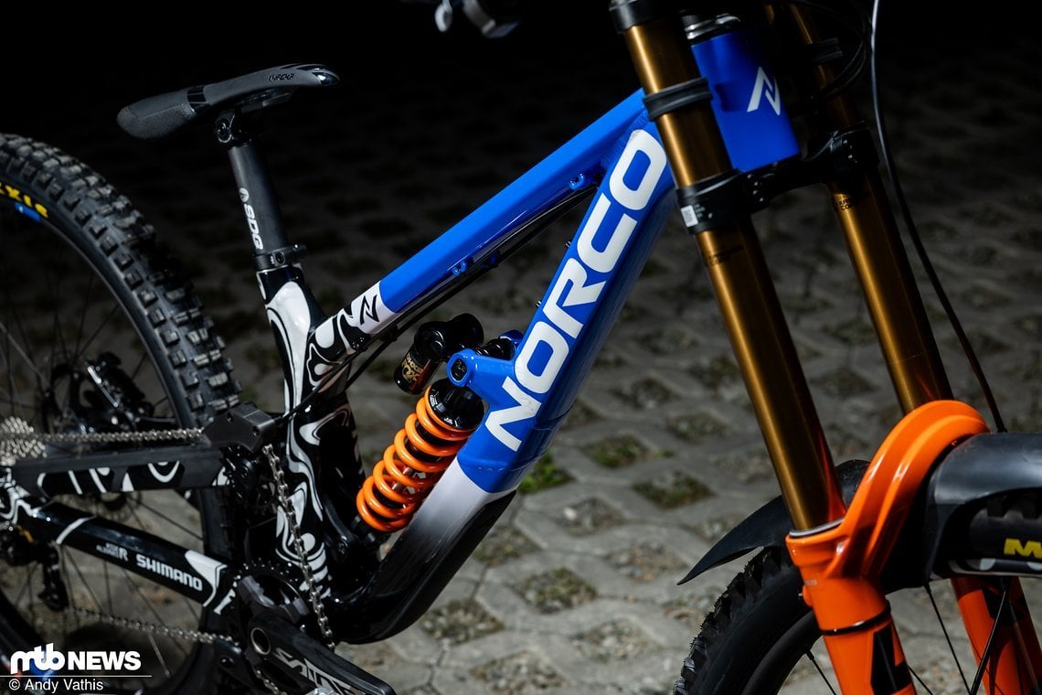

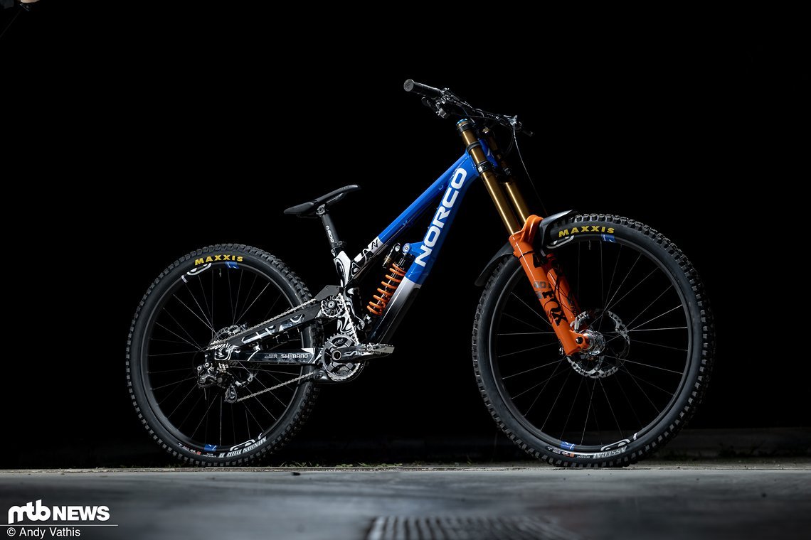

Norco Race Division

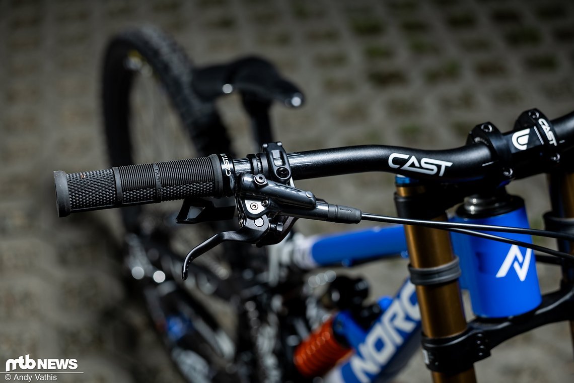

Ein blaues Rad gibt's bei Norco diesmal für Gracey Hemstreet.
# Ein blaues Rad gibt's bei Norco diesmal für Gracey Hemstreet.

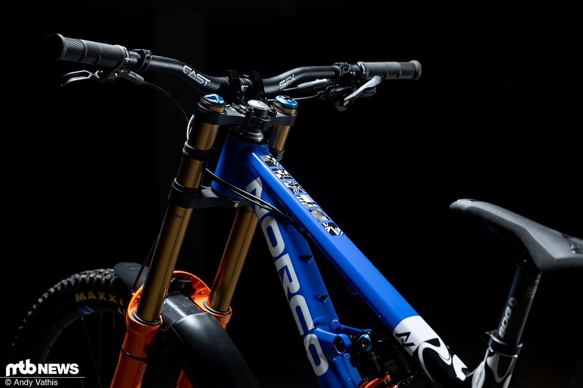

Den super anpassbaren Prototyp kennen wir schon aus den letzten zwei Saisons.
# Den super anpassbaren Prototyp kennen wir schon aus den letzten zwei Saisons. – Eine Serienreife scheint nicht geplant zu sein bisher.
Die goldenen Fox-Gabeln aus dem letzten Jahr waren etwas stimmiger fürs Auge.
# Die goldenen Fox-Gabeln aus dem letzten Jahr waren etwas stimmiger fürs Auge.

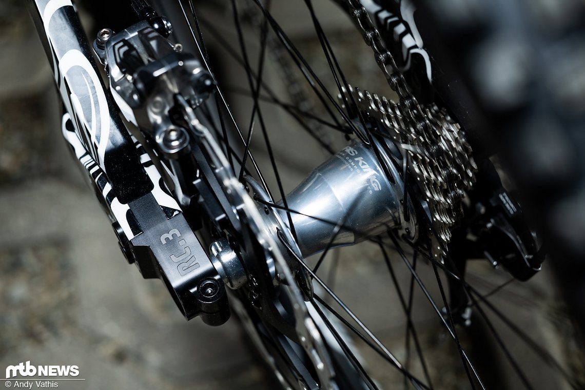

Bzzzz macht die Chris King-Nabe.
# Bzzzz macht die Chris King-Nabe.

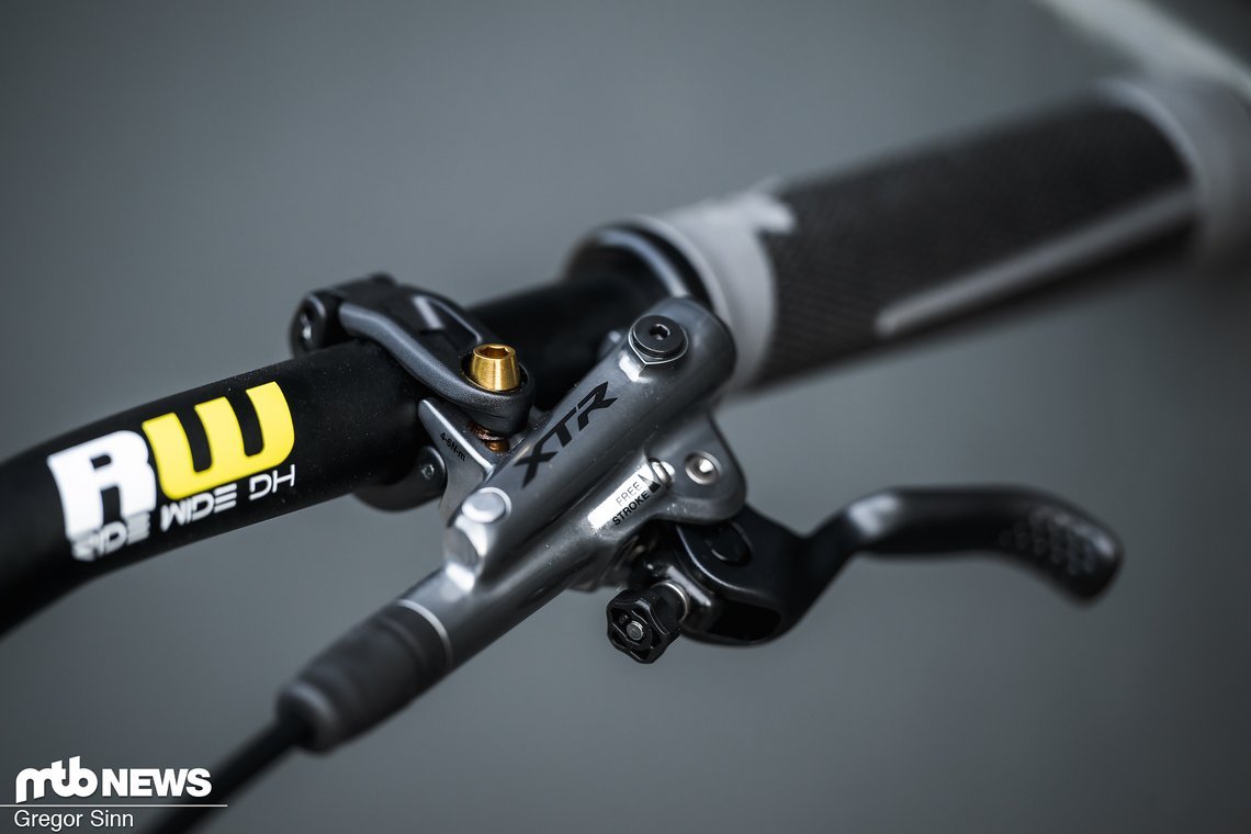

Gracey Hemstreet setzt auf Shimano XTR-Bremshebel und -sättel.
# Gracey Hemstreet setzt auf Shimano XTR-Bremshebel und -sättel.

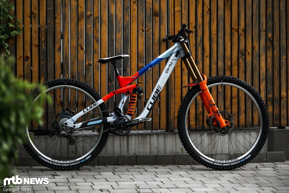

Cube Factory Team
Auch bei Cube ist man wohl dazu übergegangen, dem Team einfach dauerhaft einen stark von der Serie abweichenden Prototypen-Rahmen zu geben.
# Auch bei Cube ist man wohl dazu übergegangen, dem Team einfach dauerhaft einen stark von der Serie abweichenden Prototypen-Rahmen zu geben. – Hier das Rad von Jess Blewitt.

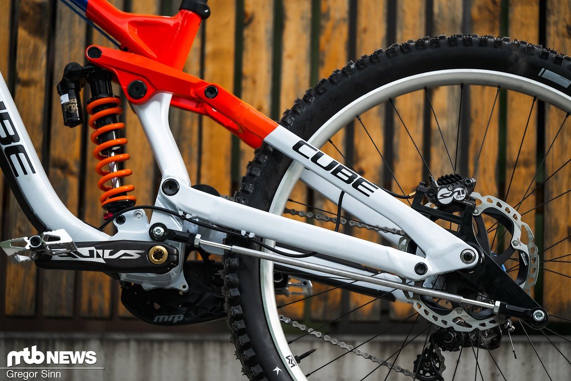

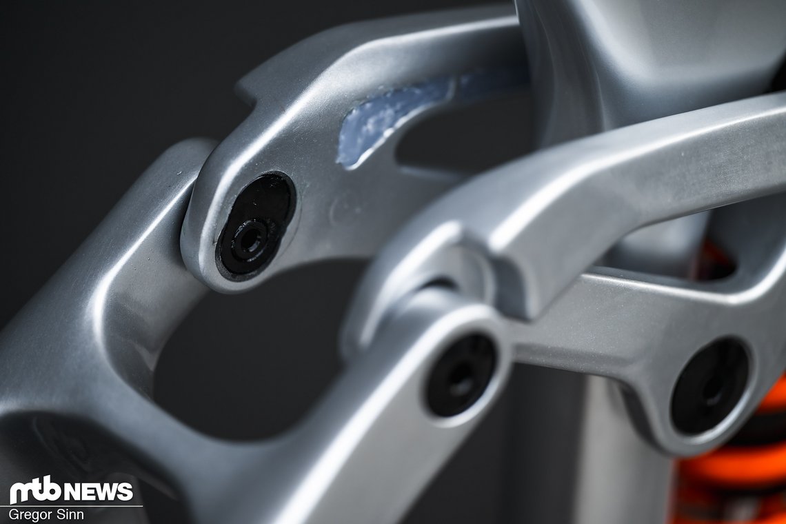

Der Viergelenker-Hinterbau verfügt über einen hohen Drehpunkt samt Kettenumlenkung.
# Der Viergelenker-Hinterbau verfügt über einen hohen Drehpunkt samt Kettenumlenkung.

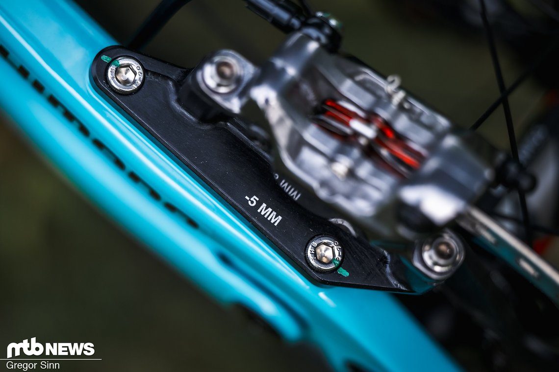

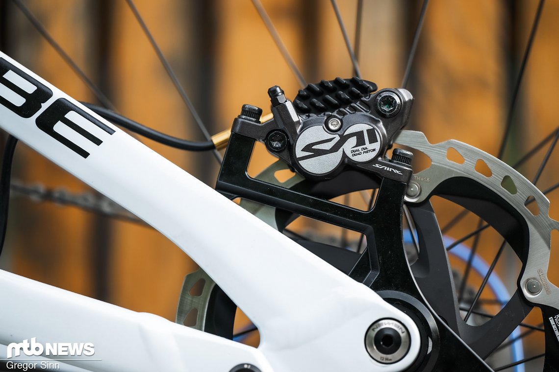

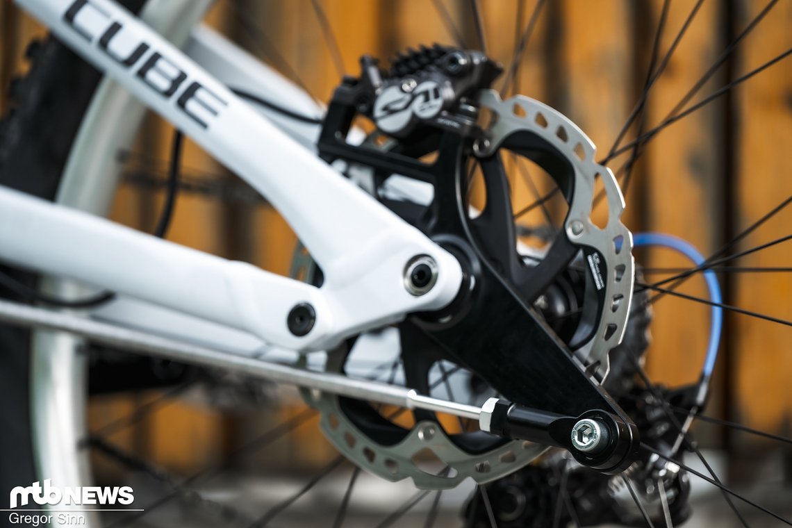

Wieder dabei ist die aus dem Vorjahr bekannte Bremsmomentabstützung.
# Wieder dabei ist die aus dem Vorjahr bekannte Bremsmomentabstützung.
Diese wird genutzt, um den Einfluss der Bremse auf das Fahrwerk zu justieren.
# Diese wird genutzt, um den Einfluss der Bremse auf das Fahrwerk zu justieren.
Die zwei Löcher sind für verschieden progressive Kennlinien.
# Die zwei Löcher sind für verschieden progressive Kennlinien.

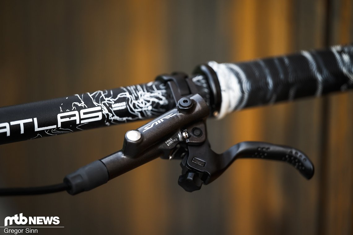

Ungewöhnlicherweise setzt sie auf die sehr alten Shimano Saint-Hebel …
# Ungewöhnlicherweise setzt sie auf die sehr alten Shimano Saint-Hebel …

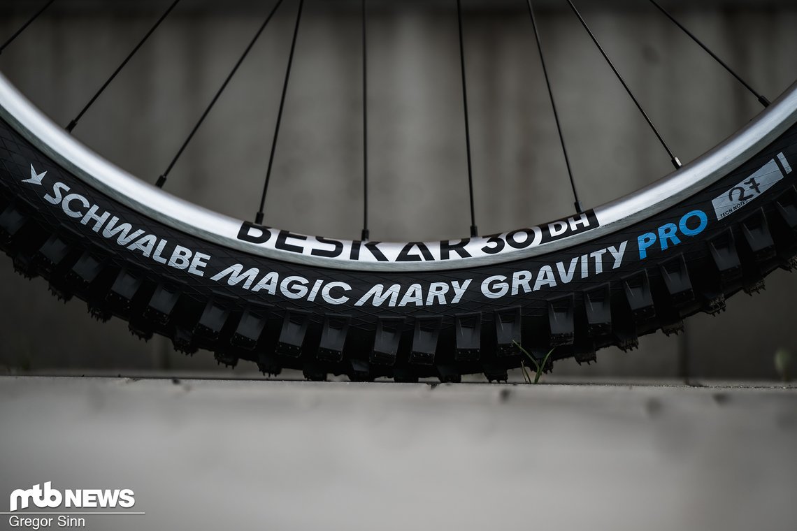

Dazu gibt's Schwalbe-Reifen und Newmen Beskar 30 DH-Felgen.
# Dazu gibt's Schwalbe-Reifen und Newmen Beskar 30 DH-Felgen.

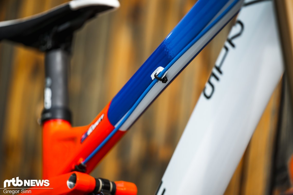

Es wäre kein Cube ohne buntes Schaltkabel …
# Es wäre kein Cube ohne buntes Schaltkabel …

  1. Zum Cub DH: Wer keinen vernünftigen Hinterbau kostruieren kann, muss auf eine Bremsmomentabstützung zurückgreifen. Das ist ein Bugfix und kein Feature!
    Hat offensichtlich gereicht
  2. hahi
    Dabei seit 04/2017
    Da bin ich anderer Meinung.
    Das was die Floaterbrake erzeugt, ist je nach Umsetzung nahezu unmöglich mit einem Hinterbau abzubilden.
    Die Dinger sind nämlich bedeutend vielseitiger als nur Antirise hoch oder runter.
  3. mit der floater bremse kannst du den antirise halt nahezu konstant halten und die höhe sehr fein bestimmen. erscheint mir fast sinnvoller als ein 6-Gelenker.
  4. hahi
    Dabei seit 04/2017
    Konstant ist eine Möglichkeit, aber z.B. auch steigend im Verlauf des Federwegs.
    So kann man viel Sensibilität auf der Bremse bei Bremswellen durch niedrigen Antirise erzeugen und viel Kontrolle bei Verpatzten Landungen durch hohen Antirise.

    Weil Mudguard.
Was meinst du?
