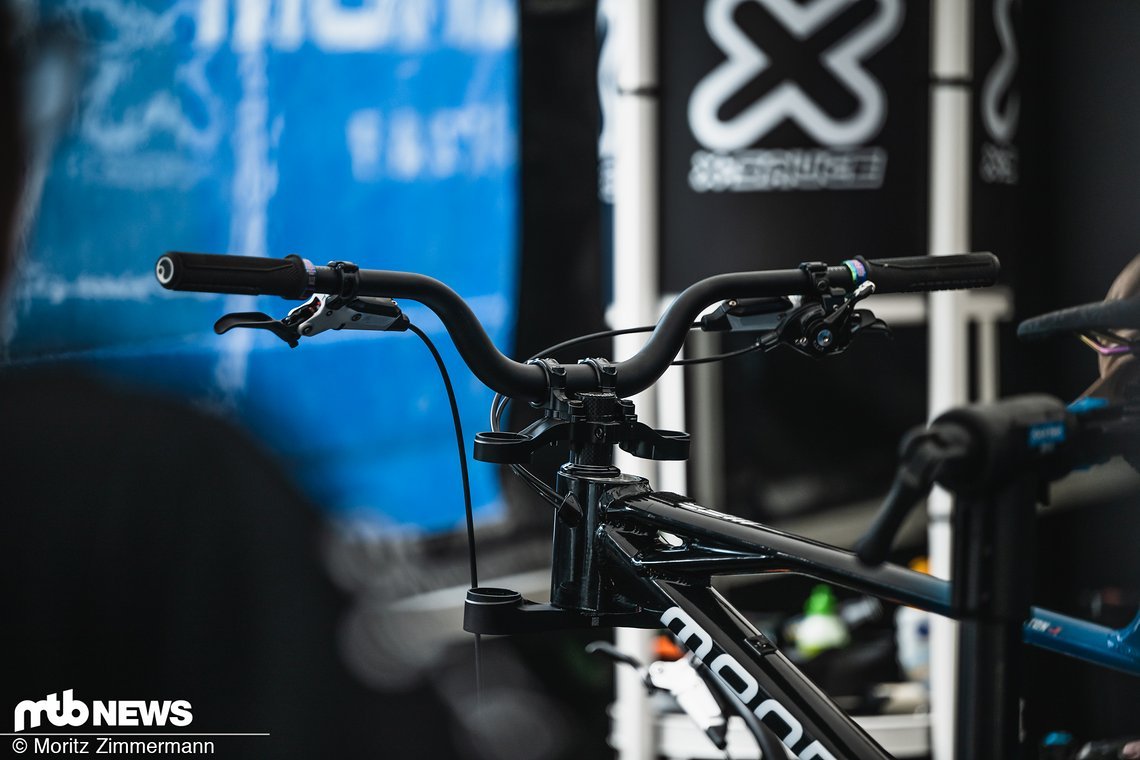

Egal ob Enduro oder Downhill, in La Thuile geht's stets steil nach unten.
# Egal ob Enduro oder Downhill, in La Thuile geht's stets steil nach unten. – Lenker mit viel Rise oder Spacer unter dem Vorbau sind eine gern gesehene Maßnahme.

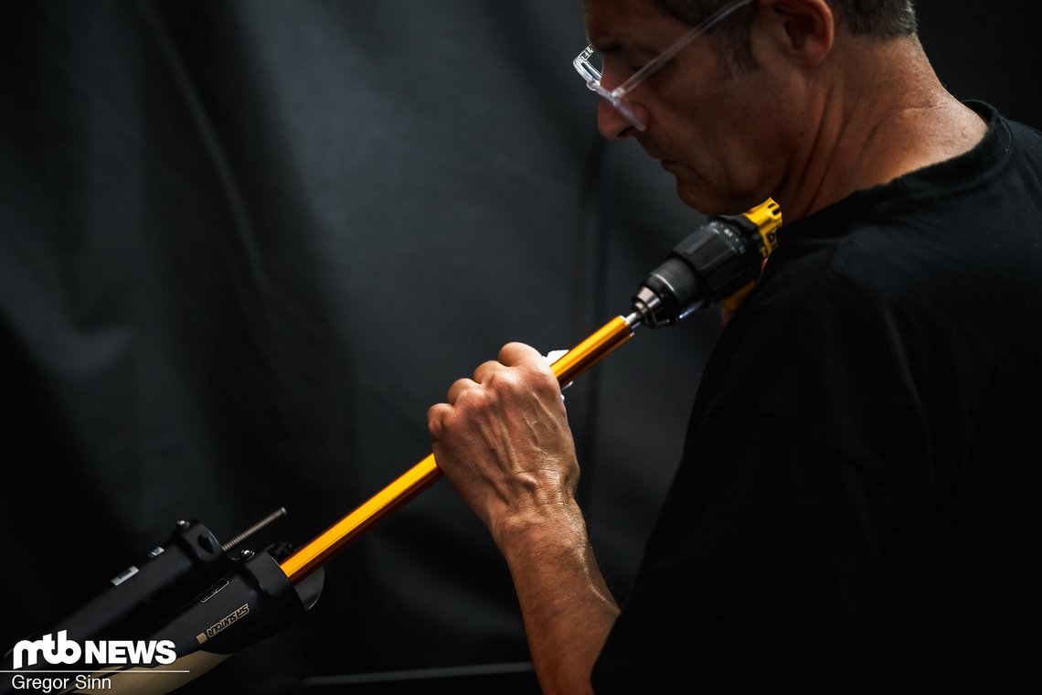

Mit dem Akkuschrauber wurden die SR Suntour-Gabeln gehont.

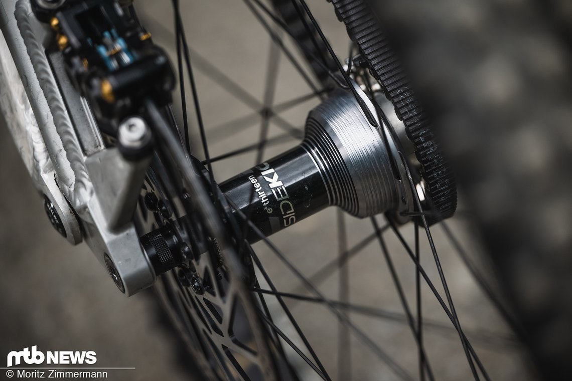

Die e*thirteen Sidekick-Nabe soll den Pedalrückschlag eliminieren.

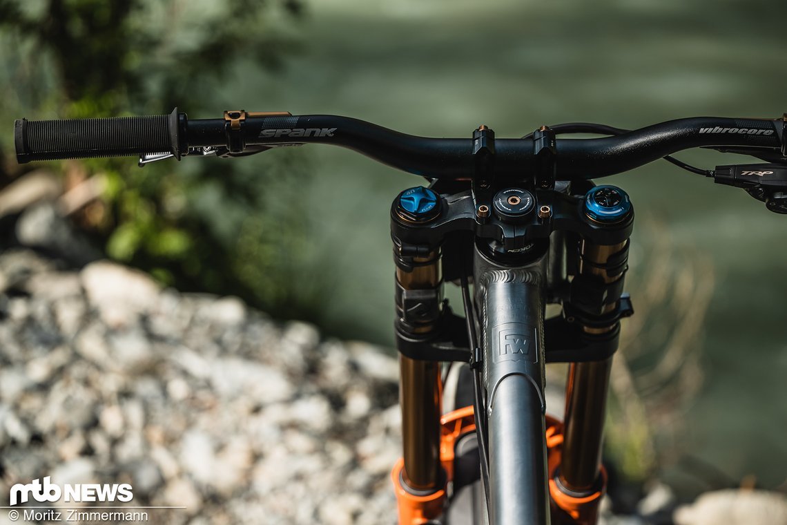

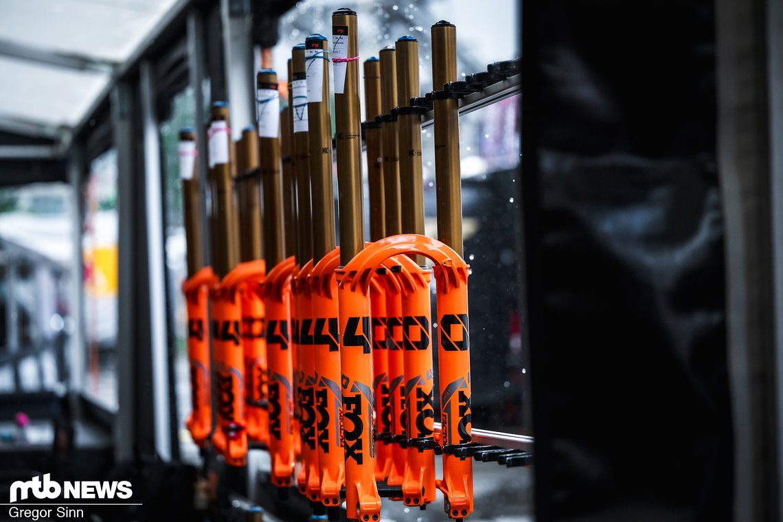

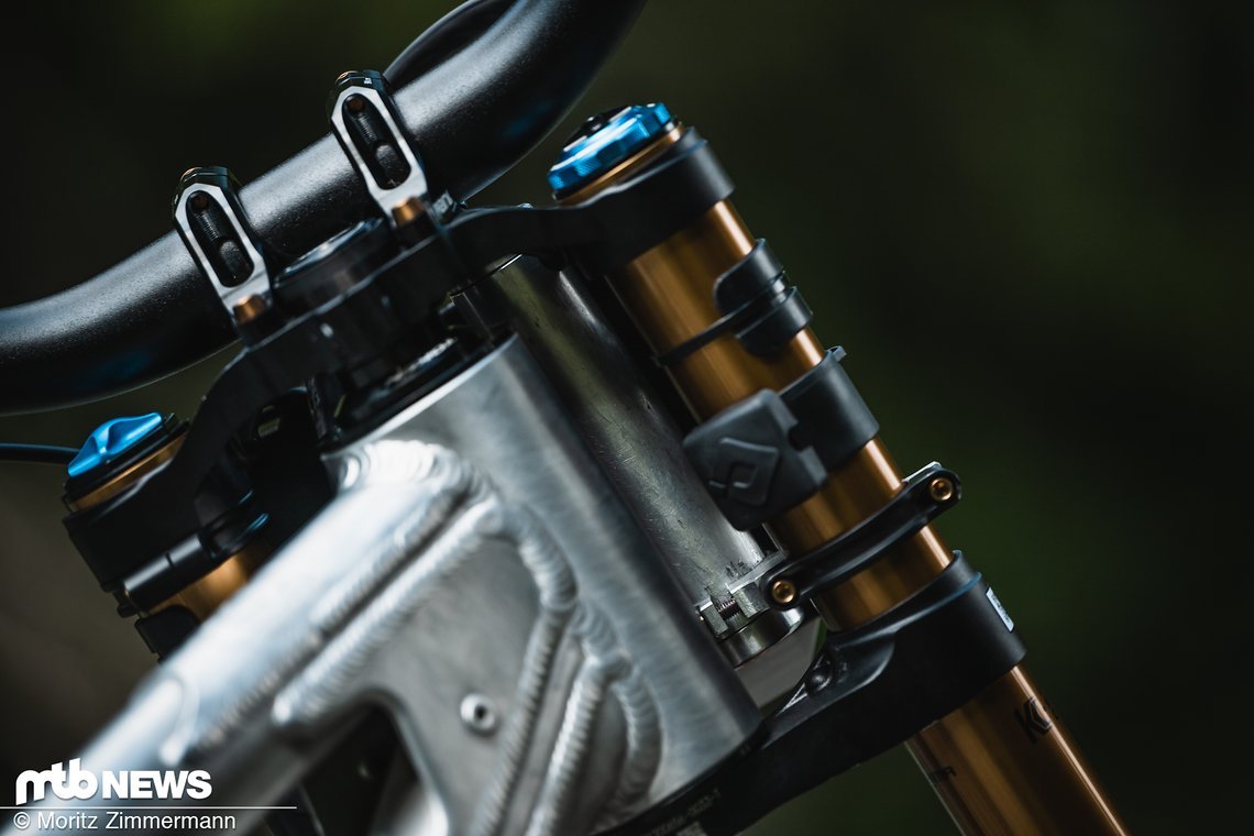

Neben großen Bremsscheiben, einem besonders gründlichen Fahrwerksservice, ausreichend Ersatzlaufrädern und verschiedenen Reifen sind vor allem Vorbau-Spacer und Lenker mit viel Rise im Fahrerlager en vogue. Am Rad von Amaury Pierron, der trotz Schlüsselbeinbruch vor zwei Wochen am Start stehen wird, haben wir eine spannende Bremsmoment-Abstützung gesehen. Troy Brosnan fährt einen neuen Hinterbau mit mehr Flex an seinem Canyon, Frameworks und Scott setzen auf verschiedene Massedämpfer, Tristan Botterams Simplon ist für alle Zwischenfälle vorbereitet.

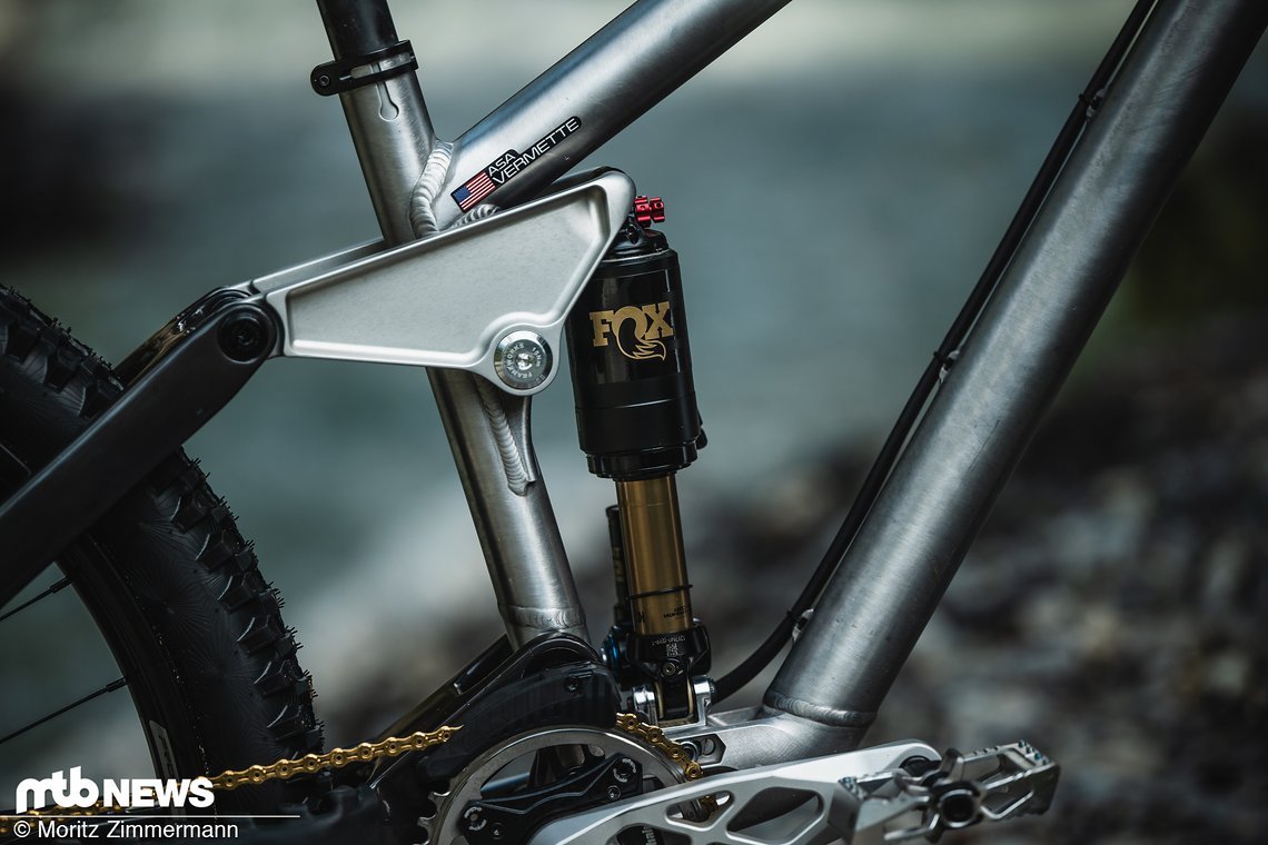

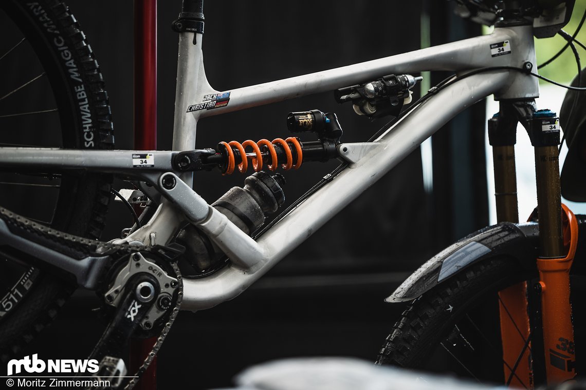

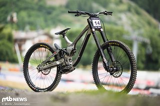

Frameworks Racing

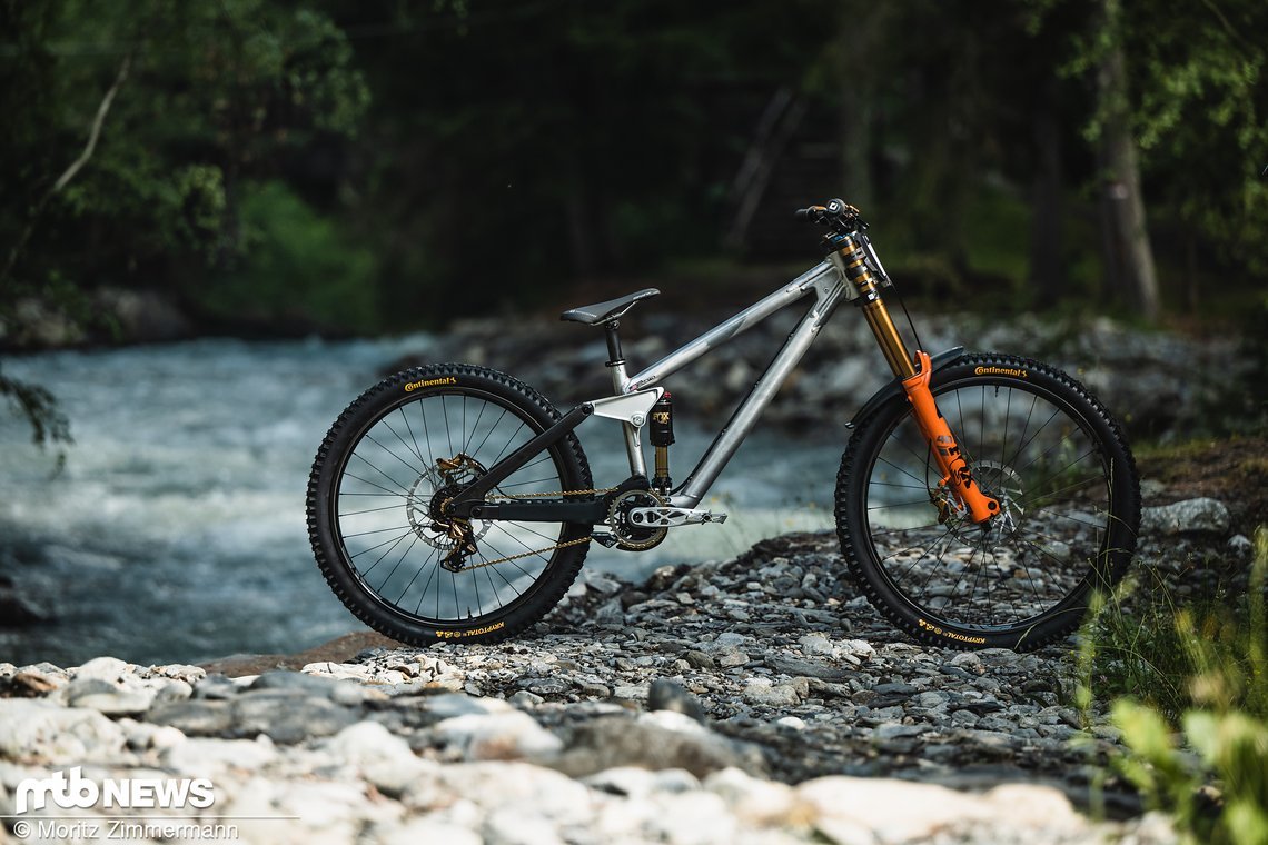

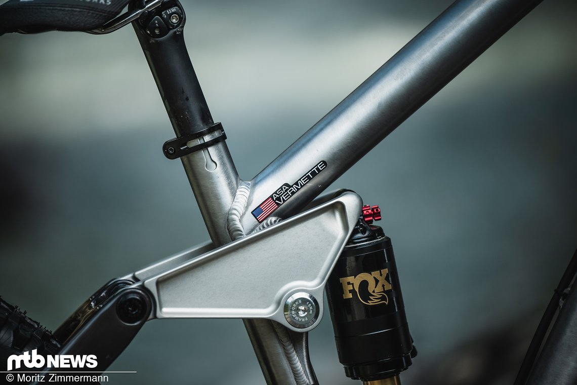

Asa Vermette ist auf einem schlichten aber durchaus schicken Frameworks DH-Bike unterwegs.
# Asa Vermette ist auf einem schlichten aber durchaus schicken Frameworks DH-Bike unterwegs.
Der schnelle US-Amerikaner setzt auf einen Fox Float X2-Luftdämpfer.
# Der schnelle US-Amerikaner setzt auf einen Fox Float X2-Luftdämpfer.

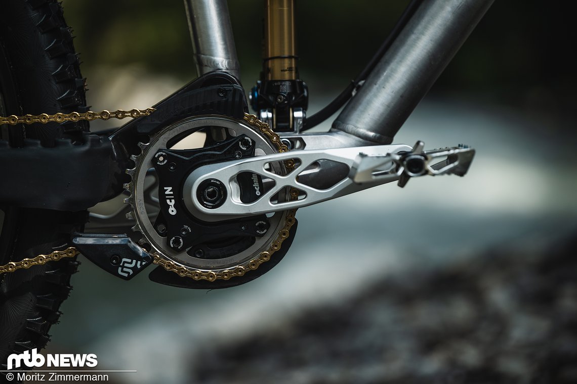

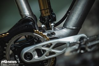

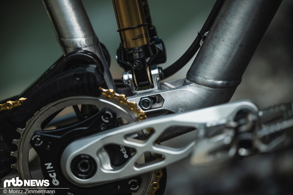

An der 5Dev-Kurbel ist ein klassisches Ochain ohne externe Verstellmöglichkeit befestigt.
# An der 5Dev-Kurbel ist ein klassisches Ochain ohne externe Verstellmöglichkeit befestigt.

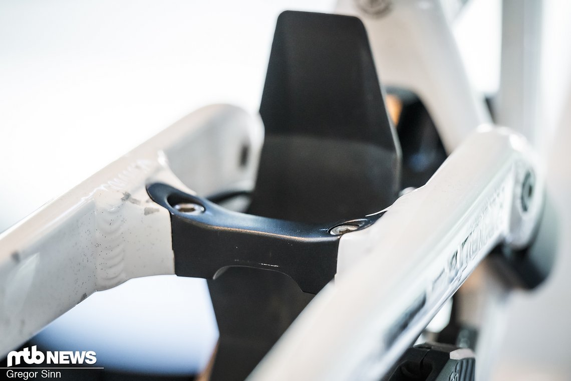

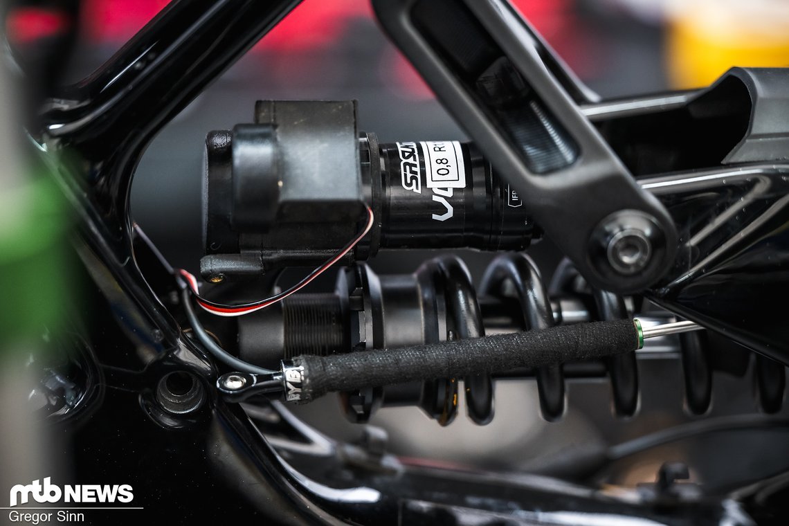

Hinter der Startnummer versteckt sich ein Massedämpfer
# Hinter der Startnummer versteckt sich ein Massedämpfer – dieser sieht nicht aus wie eines der bekannten Produkte und könnte selbst entwickelt sein.
Der Rahmen bietet unten drei Montagemöglichkeiten für die Progression.
# Der Rahmen bietet unten drei Montagemöglichkeiten für die Progression.

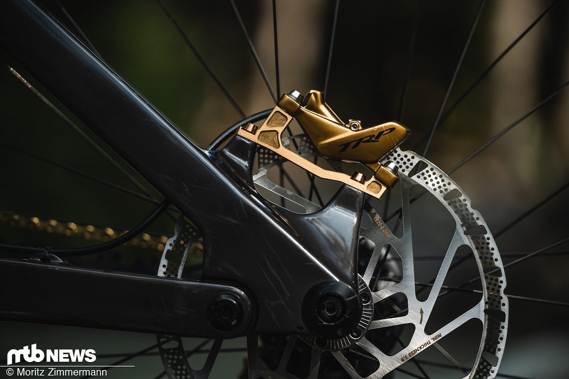

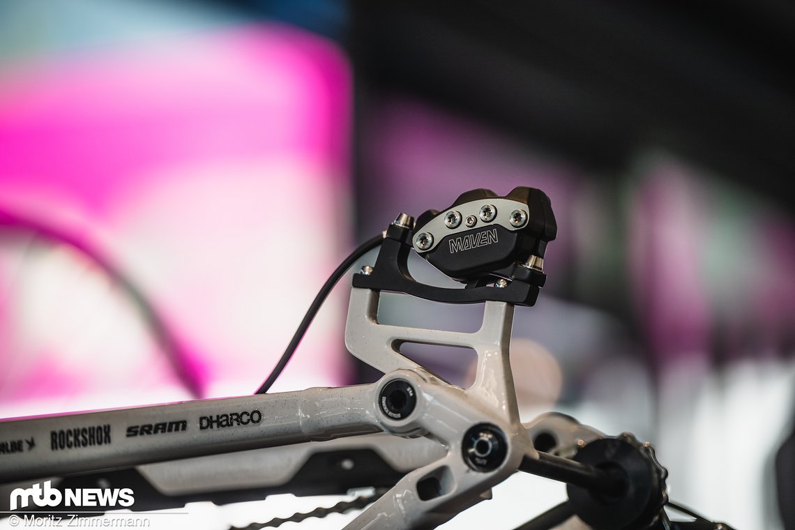

Gebremst wird mit bissigen TRP-Bremsen.
# Gebremst wird mit bissigen TRP-Bremsen.
Natürlich gibt's große 220 mm Bremsscheiben an Front und Heck.
# Natürlich gibt's große 220 mm Bremsscheiben an Front und Heck.

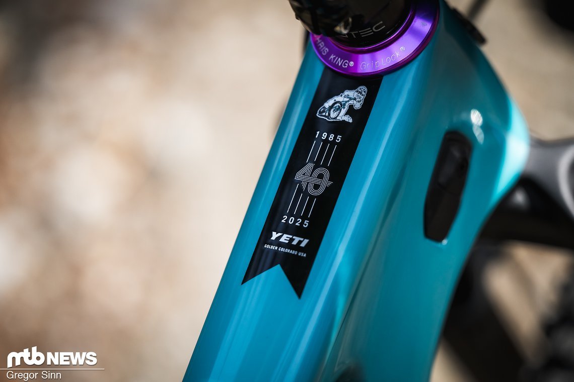

Yeti Enduro Team

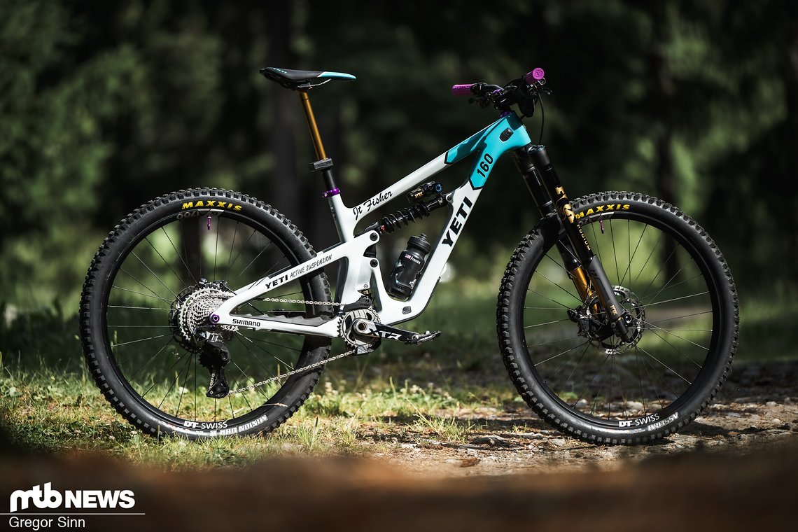

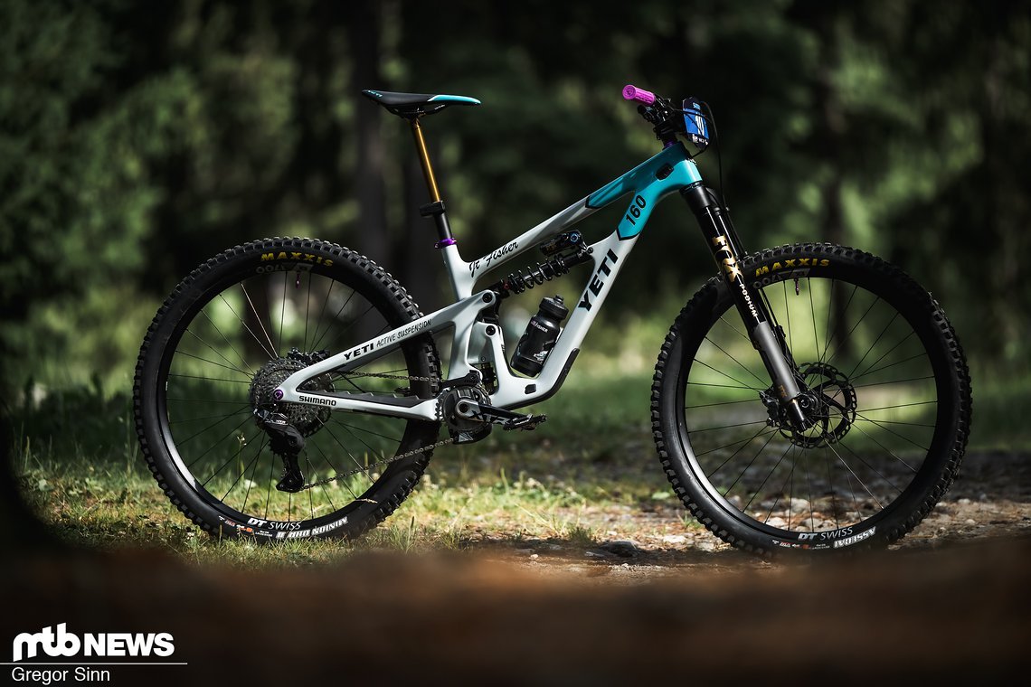

JT Fisher ist genau wie das restliche Team auf einer Jubiläums-Edition des Yeti SB160 unterwegs.
# JT Fisher ist genau wie das restliche Team auf einer Jubiläums-Edition des Yeti SB160 unterwegs.
Der Traditionshersteller feiert sein 40-jähriges Jubiläum.
# Der Traditionshersteller feiert sein 40-jähriges Jubiläum.

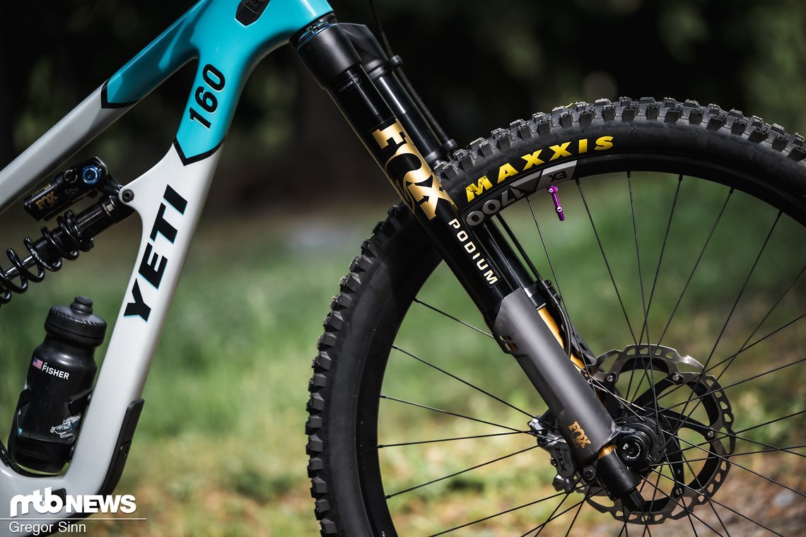

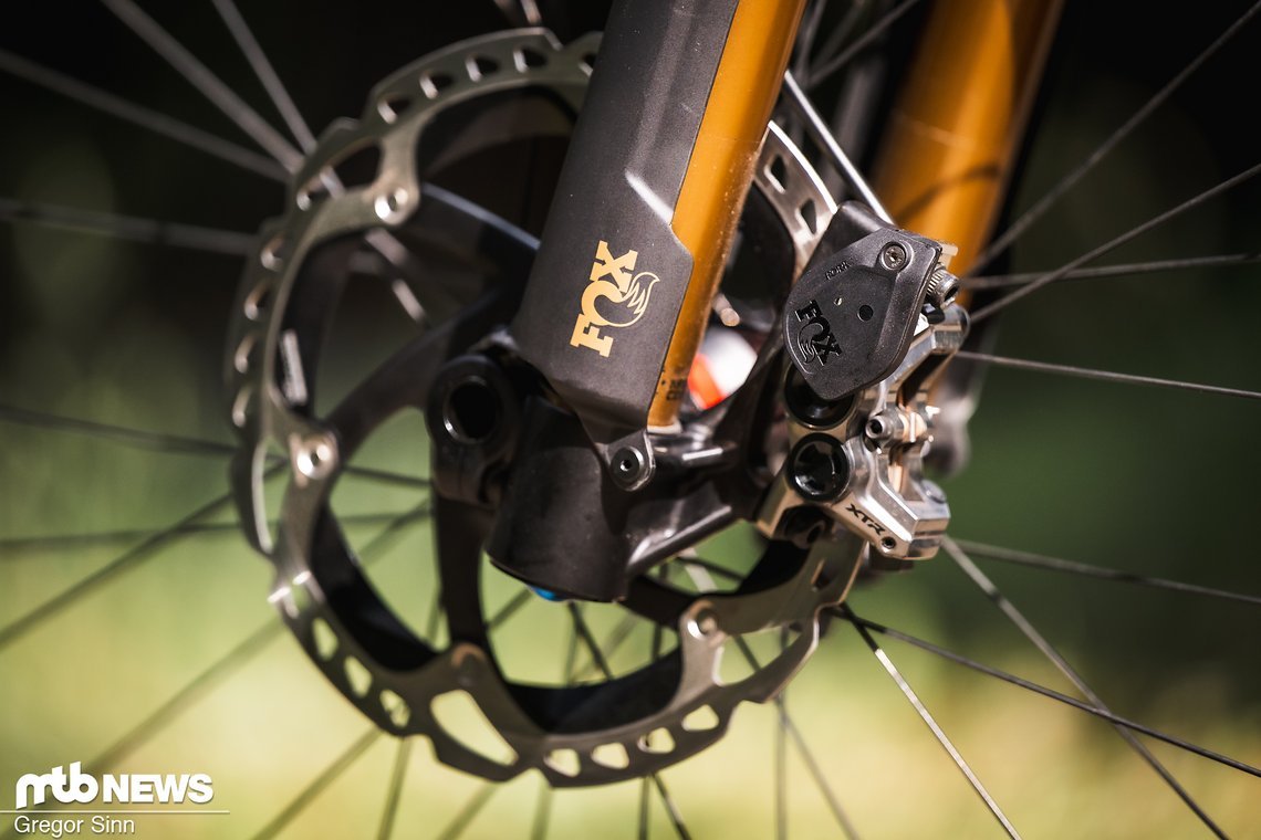

An der Front ist die neue Fox Podium-Upside-Down-Gabel montiert.
# An der Front ist die neue Fox Podium-Upside-Down-Gabel montiert.

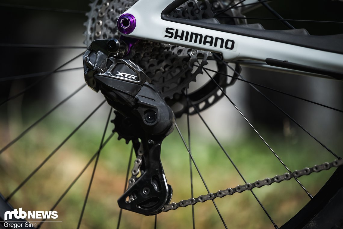

Bei der Schaltung vertraut man bei Yeti auf die neue Shimano XTR Di2.
# Bei der Schaltung vertraut man bei Yeti auf die neue Shimano XTR Di2.

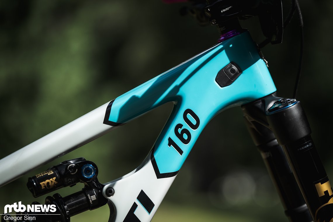

Der Amerikaner setzt auf das elektrische Fox Live Valve-Fahrwerk.
# Der Amerikaner setzt auf das elektrische Fox Live Valve-Fahrwerk.

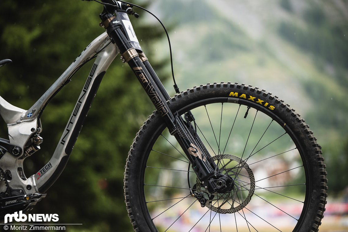

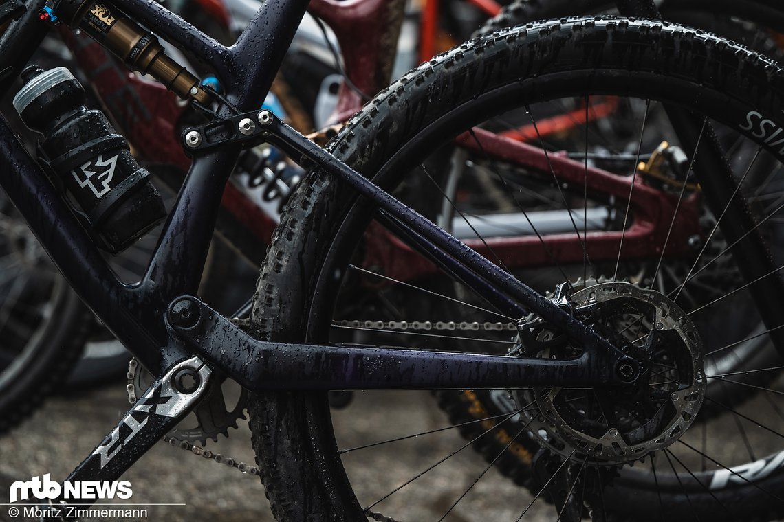

Intense Factory Racing Team

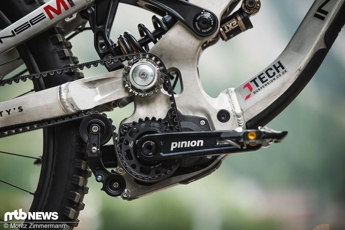

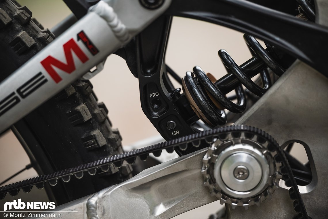

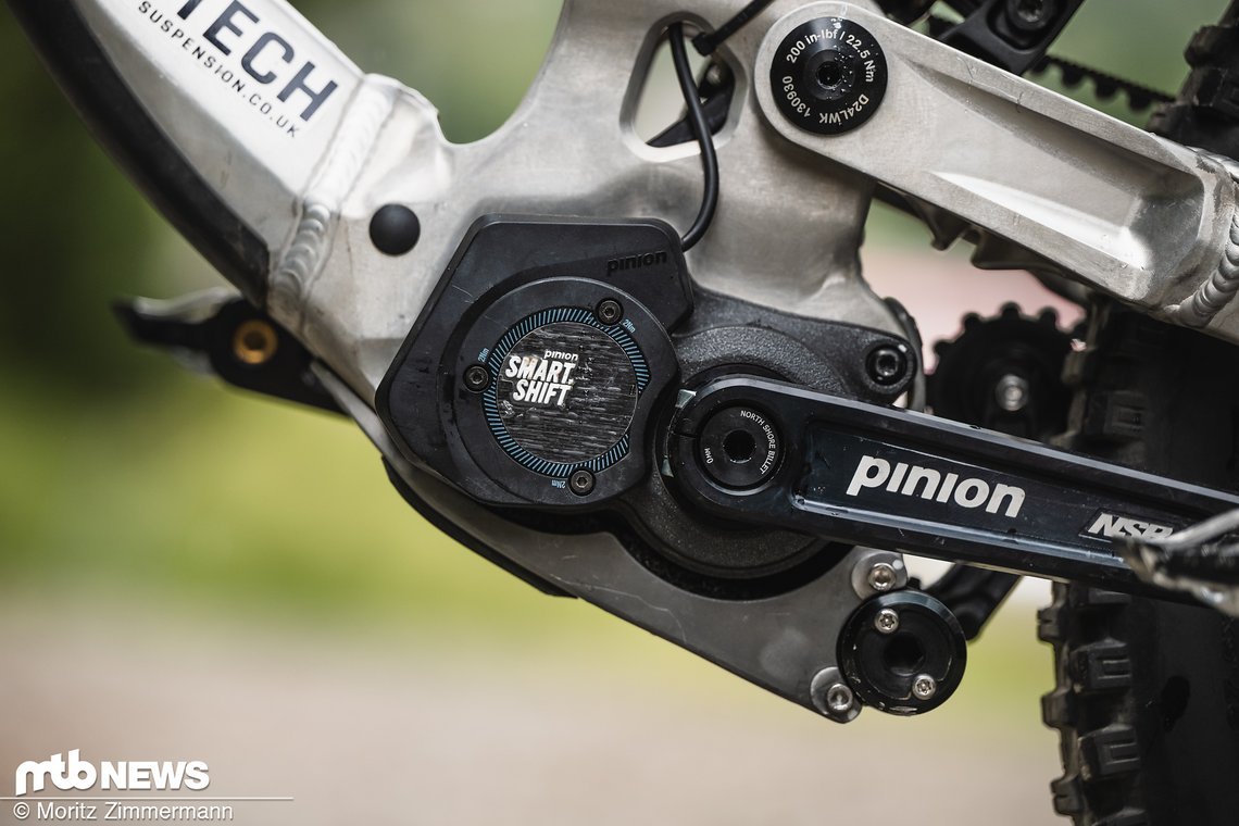

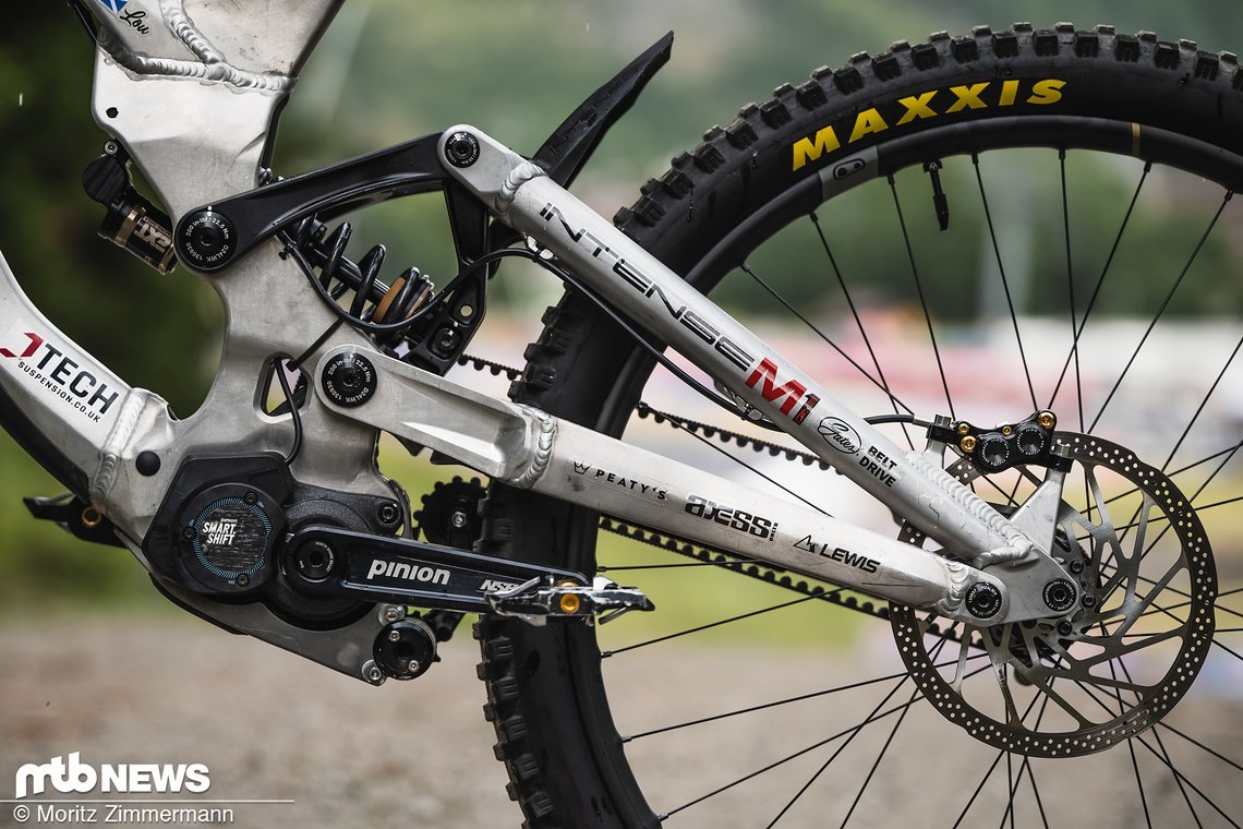

Louise Ferguson ist auf dem Intense M29 in der Pinion-Getriebe-Version unterwegs.
# Louise Ferguson ist auf dem Intense M29 in der Pinion-Getriebe-Version unterwegs.
Der Viergelenker-Hinterbau wurde an das Getriebe angepasst.
# Der Viergelenker-Hinterbau wurde an das Getriebe angepasst.

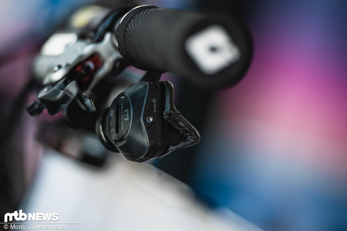

Geschaltet …
# Geschaltet …
… wird elektrisch.
# … wird elektrisch.
Intense hat immer einen EXT-Techniker dabei, der nur für das Team zuständig ist und für die perfekte Abstimmung sorgen soll.
# Intense hat immer einen EXT-Techniker dabei, der nur für das Team zuständig ist und für die perfekte Abstimmung sorgen soll.
# Die e*thirteen Sidekick-Nabe soll den Pedalrückschlag eliminieren.

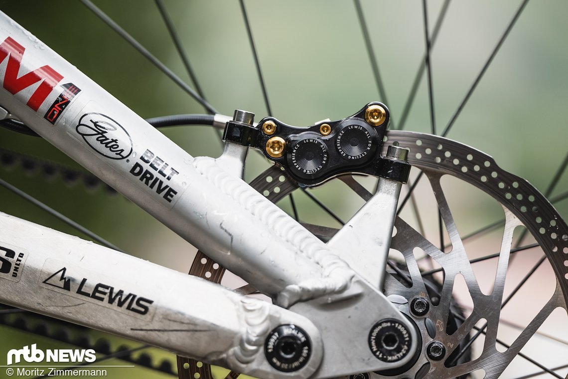

Die Lewis-Bremsen sind immer noch eine Besonderheit im World Cup.
# Die Lewis-Bremsen sind immer noch eine Besonderheit im World Cup.

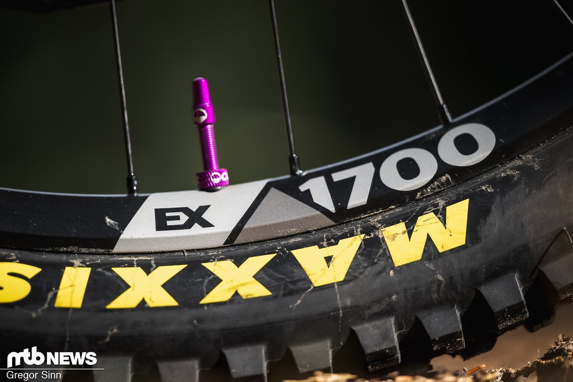

An den Carbon-Felgen sind Ausgleichsgewichte für das Ventil angebracht.
# An den Carbon-Felgen sind Ausgleichsgewichte für das Ventil angebracht.

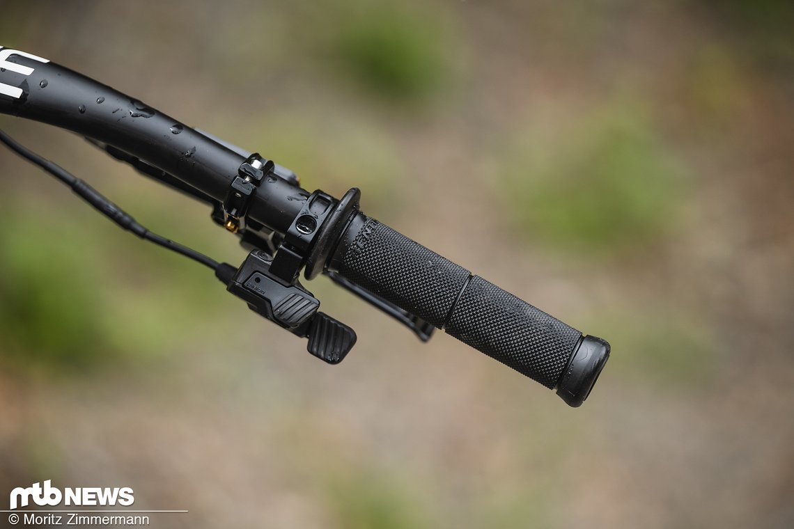

Lou Ferguson präferiert das lineare Setting.
# Lou Ferguson präferiert das lineare Setting.

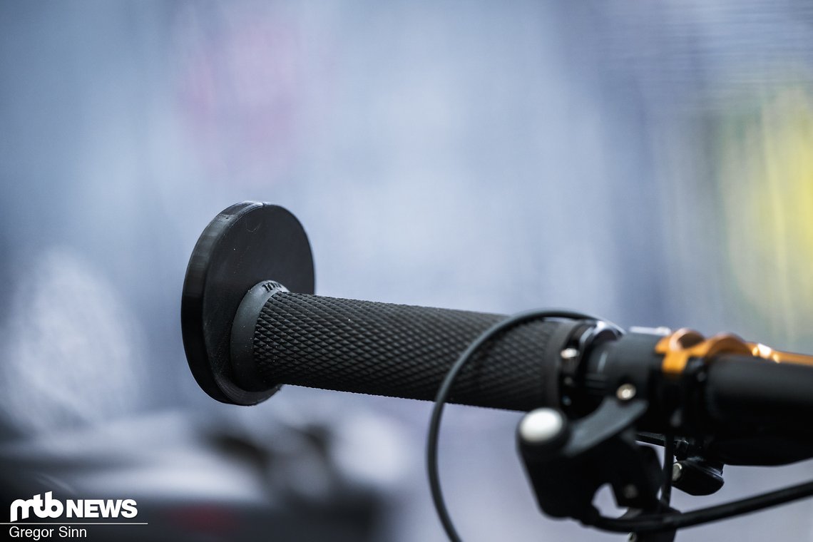

Die Schottin fährt mit sehr weichen und klebrigen Push-On-Griffen.
# Die Schottin fährt mit sehr weichen und klebrigen Push-On-Griffen.

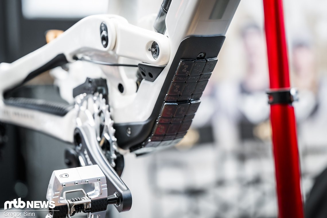

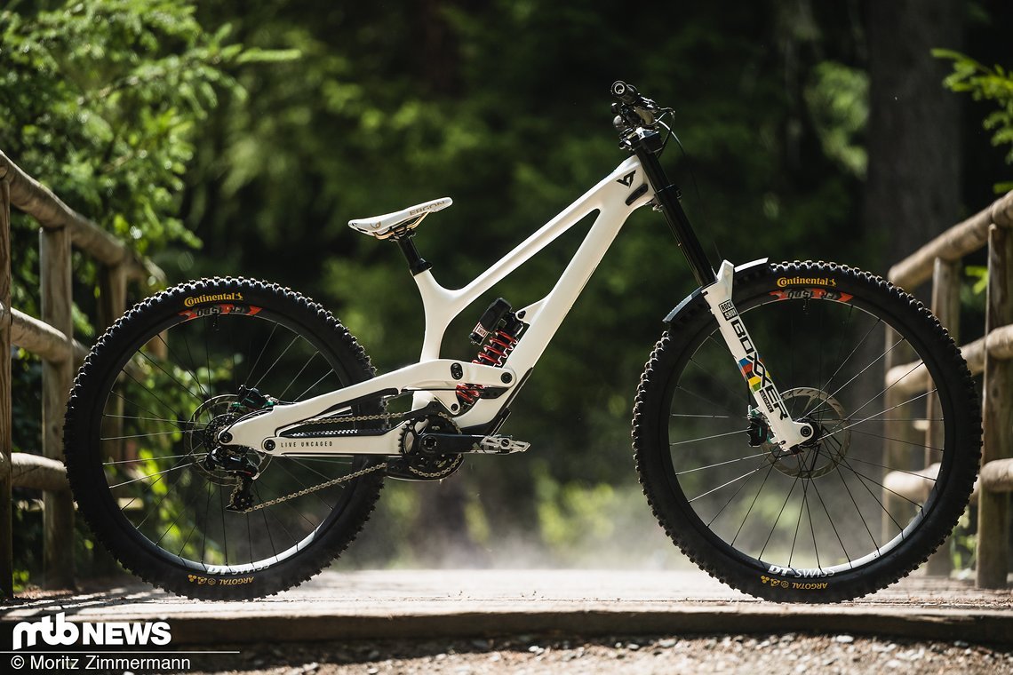

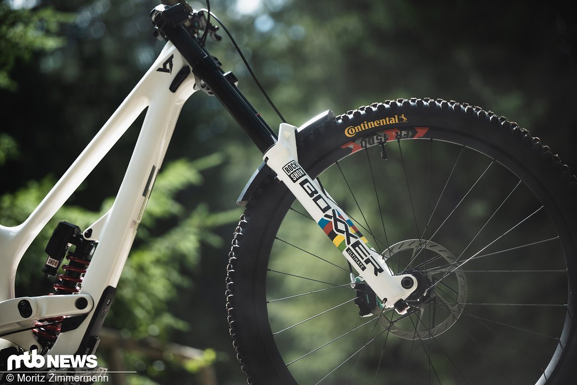

YT Mob

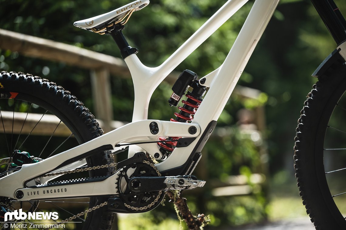

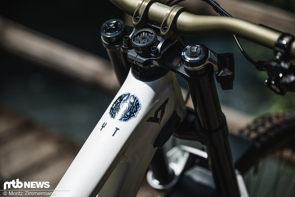

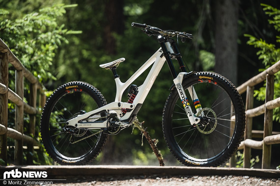

Vali Höll ist das ganze Jahr über schon auf einem weißen YT Tues in Größe M unterwegs.
# Vali Höll ist das ganze Jahr über schon auf einem weißen YT Tues in Größe M unterwegs. – den Reach verkürzt sie mit einem speziellen Steuersatz etwas.
Die Boxxer verrät, Vali ist Weltmeisterin.
# Die Boxxer verrät, Vali ist Weltmeisterin.
In La Thuile wird Vali das elektrische Flight Attendant-Fahrwerk eher nicht brauchen.
# In La Thuile wird Vali das elektrische Flight Attendant-Fahrwerk eher nicht brauchen. – Es gibt maximal ein kleines Pedalierstück.

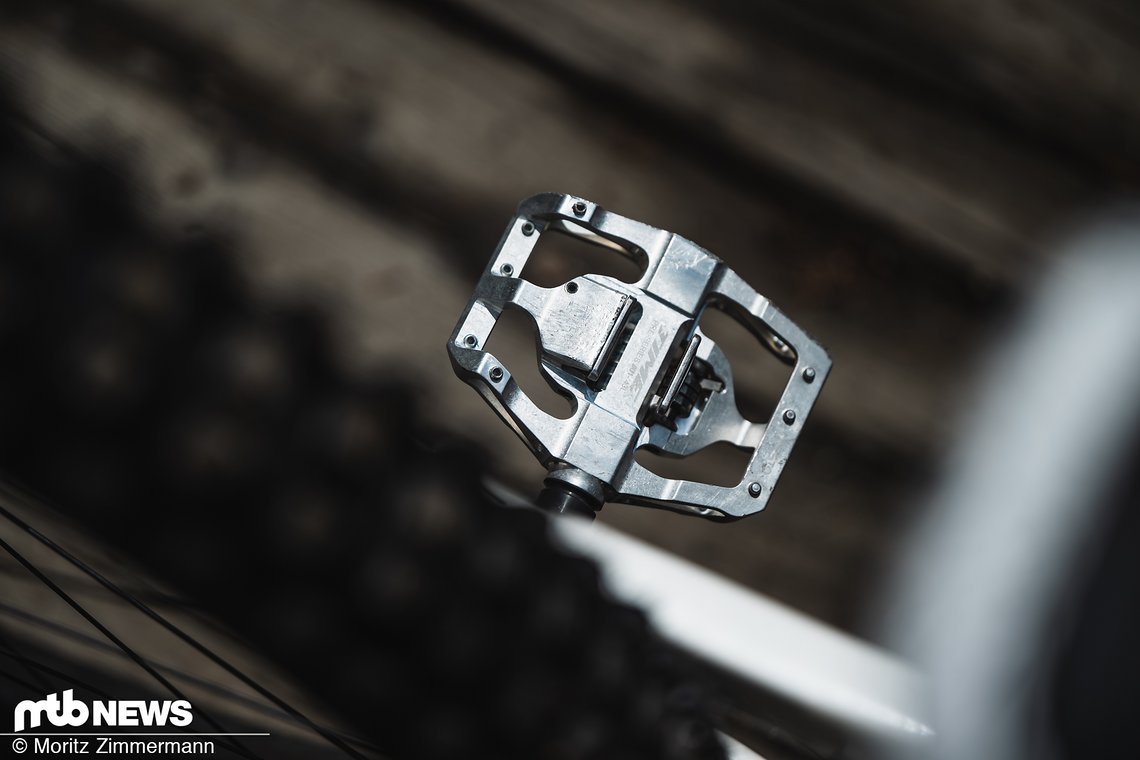

Die Österreicherin ist auf den neuen Time DH-Pedalen unterwegs.
# Die Österreicherin ist auf den neuen Time DH-Pedalen unterwegs.
Gewichte am Tretlager sollen für mehr Stabilität sorgen.
# Gewichte am Tretlager sollen für mehr Stabilität sorgen.

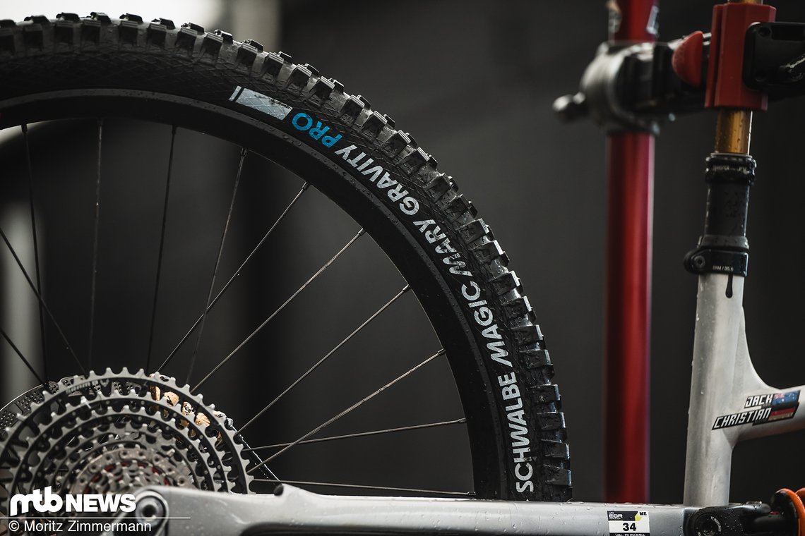

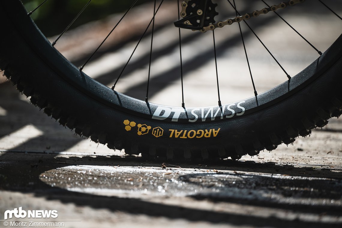

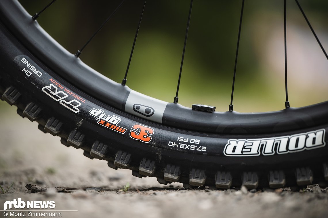

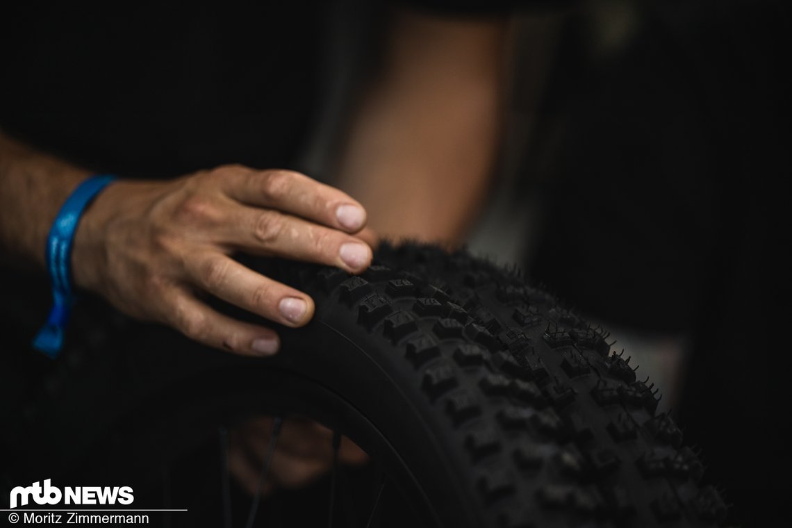

Die richtige Reifenwahl hat viele beschäftigt.
# Die richtige Reifenwahl hat viele beschäftigt. – Während häufig zunächst Trockenreifen aufgezogen werden will Vali direkt mit Argotals starten.

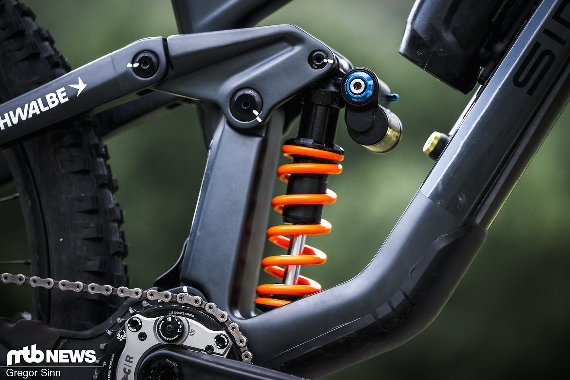

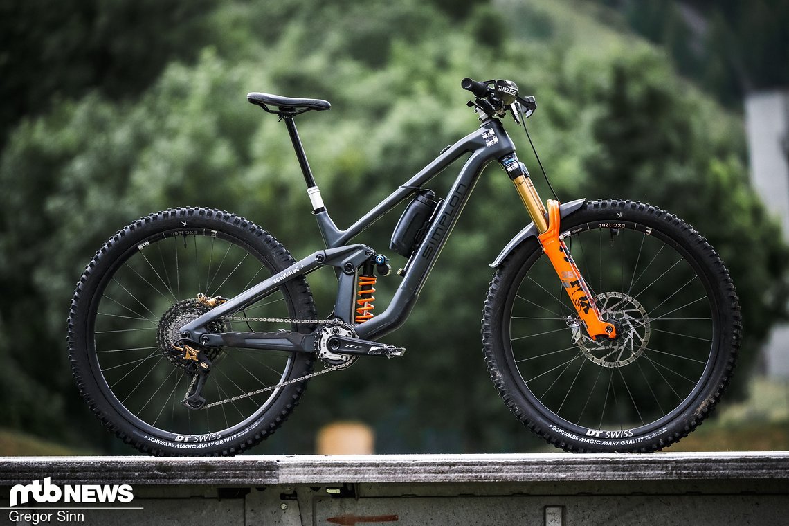

Simplon Trailblazers
Tristan Botteram ist letzte Woche in Canazei Vierter geworden
# Tristan Botteram ist letzte Woche in Canazei Vierter geworden – das ganze Fahrerlager hat sich für den sympathischen Niederländer gefreut. Er ist auf einem Simplon Rapcon unterwegs.
Ein Fox DHX2-Coildämpfer sorgt für Kontrolle am Heck.
# Ein Fox DHX2-Coildämpfer sorgt für Kontrolle am Heck.

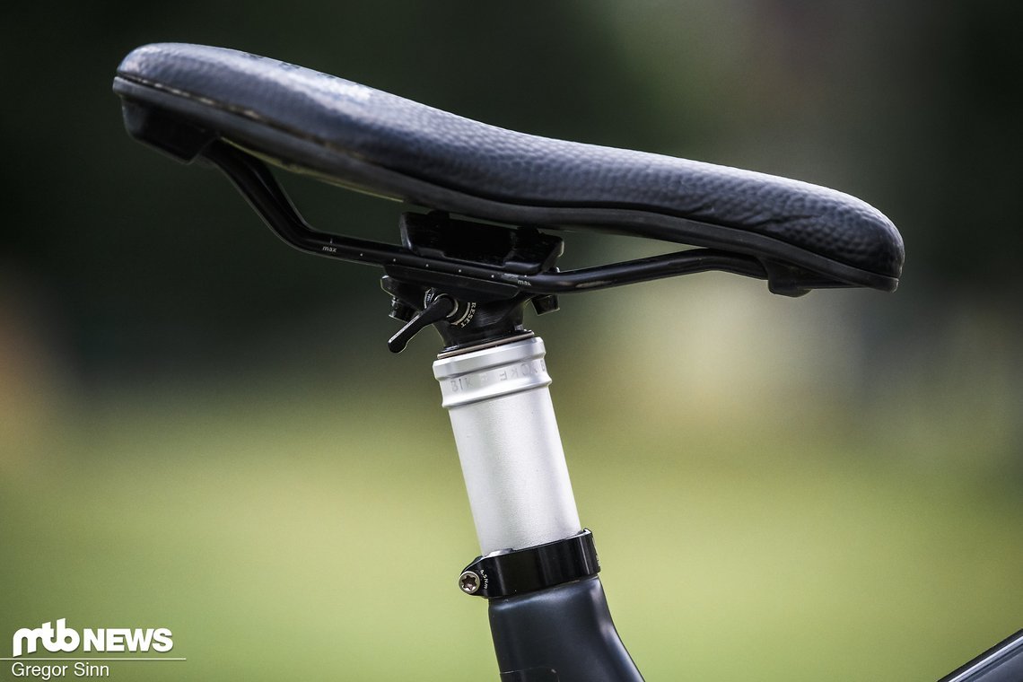

Ein spannender Trick ist der Entlüftungshebel an Tristans BikeYoke-Stütze.
# Ein spannender Trick ist der Entlüftungshebel an Tristans BikeYoke-Stütze. – Dieser ist eigentlich nicht notwendig. Allerdings ist er verbaut, damit Tristan, sollte er bei einem Sturz das Kabel der Stütze abreißen, weiterhin den Sattel absenken kann. Ziemlich smart!

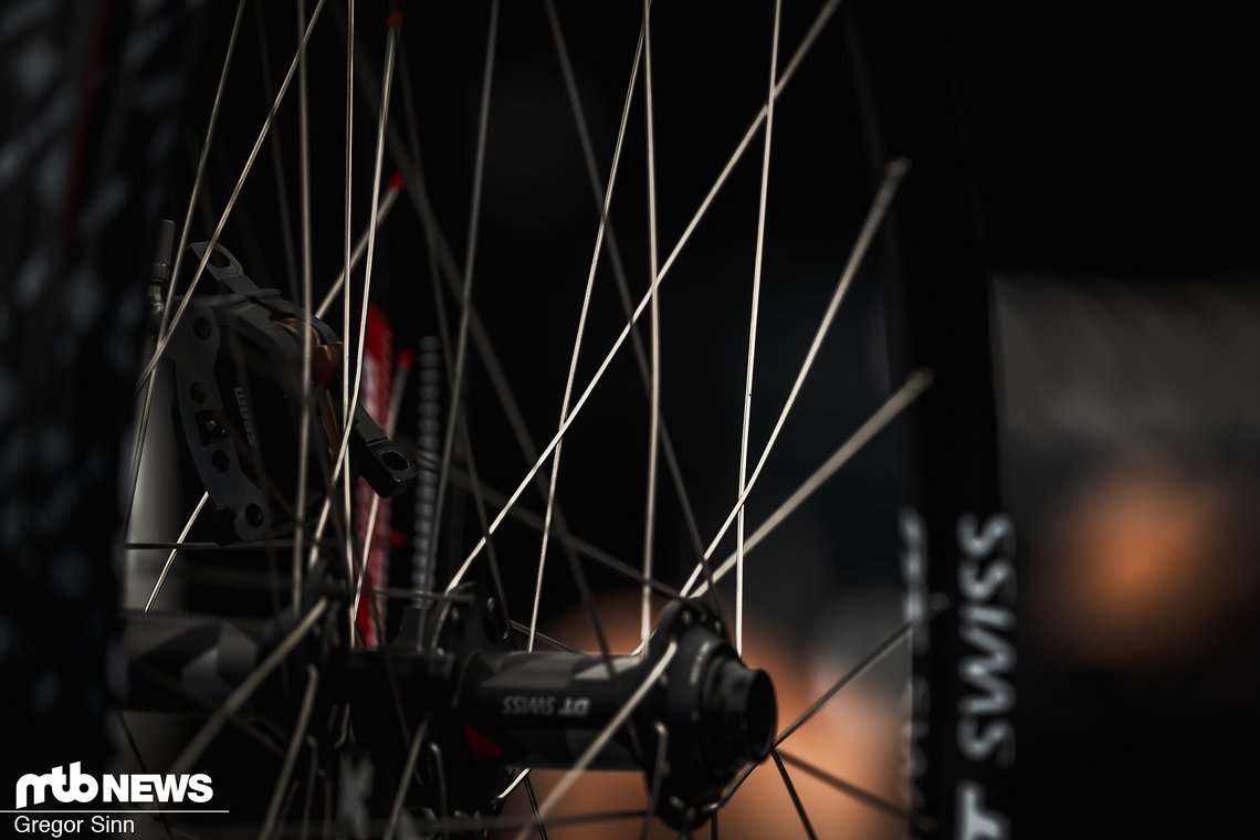

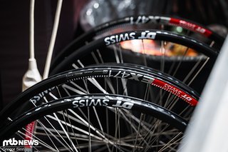

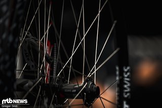

Tristan ist auf DT Swiss EXC 1200-Carbon-Laufrädern unterwegs.
# Tristan ist auf DT Swiss EXC 1200-Carbon-Laufrädern unterwegs. – Seiner Meinung nach sind sie unzerstörbar.

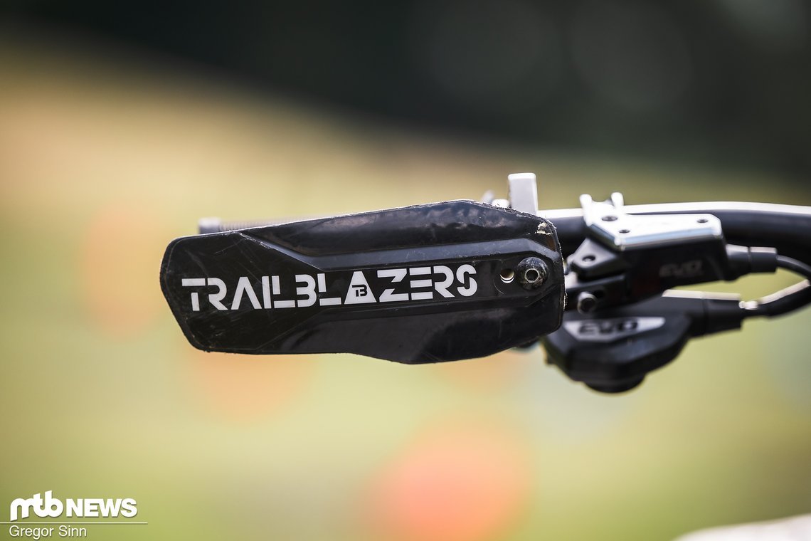

Handschützer sind mittlerweile sehr beliebt im Enduro-Sport.
# Handschützer sind mittlerweile sehr beliebt im Enduro-Sport.

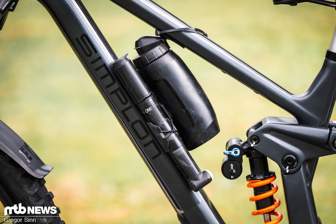

Für den Notfall ist eine OneUp-Pumpe am Rad.
# Für den Notfall ist eine OneUp-Pumpe am Rad.

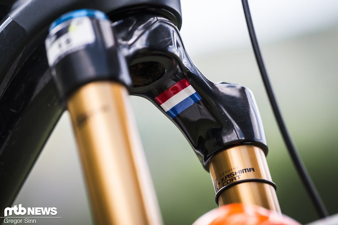

Am Rad von Jesse Melamed war eine neue RockShox Zeb verbaut.
# Am Rad von Jesse Melamed war eine neue RockShox Zeb verbaut. – Das Casting ist kantiger und hat eine merkwürdige, mit 3D-Druck-Teil abgedeckte Ausbeulung am linken Tauchrohr.
Was es mit dem Kunststoff-Teil an der Brücke auf sich hat?
# Was es mit dem Kunststoff-Teil an der Brücke auf sich hat? – Es ist verschraubt und könnte bloß die offenen Taschen dahinter abdecken. Vielleicht lässt sich auch ein Mudgard stattdessen verschrauben?

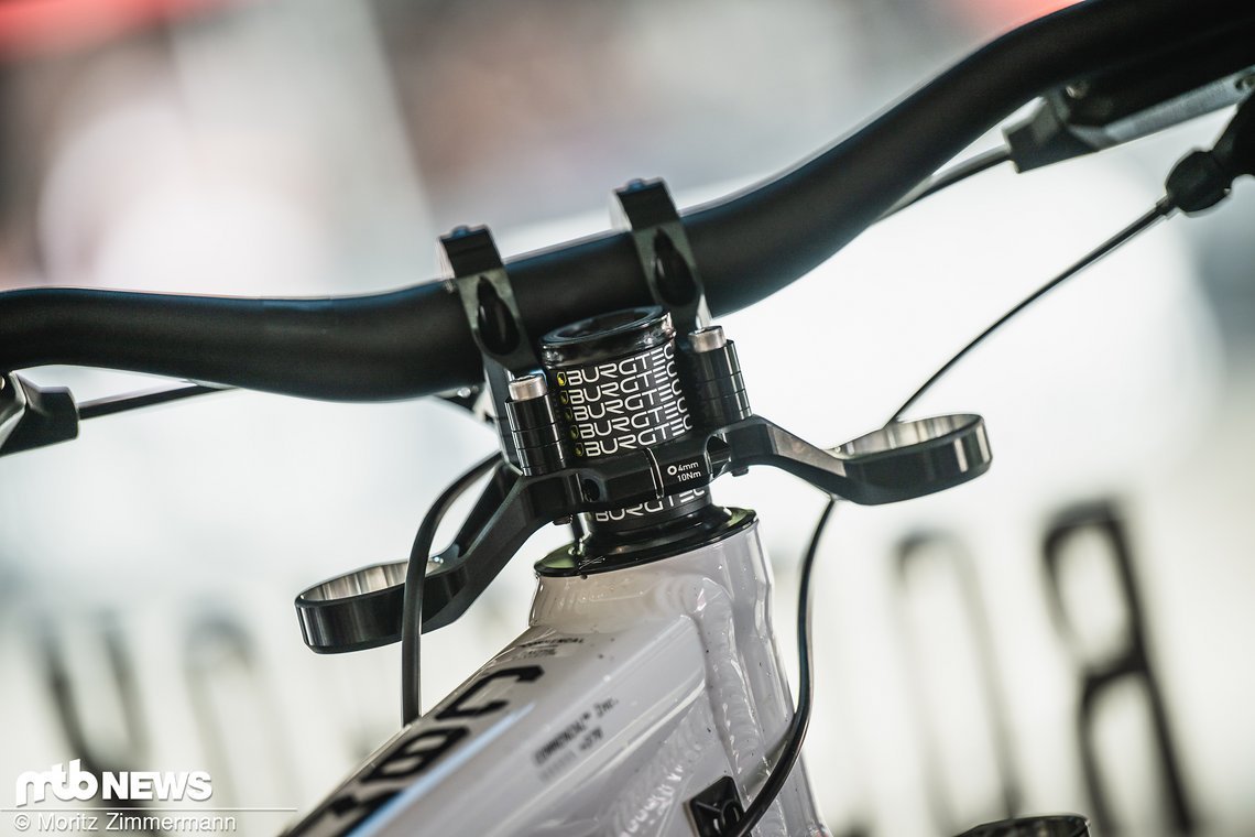

In La Thuile wirkt der hohe Lenker von Dakotah Norton nicht mehr ganz so deplatziert am Rad.
# In La Thuile wirkt der hohe Lenker von Dakotah Norton nicht mehr ganz so deplatziert am Rad.

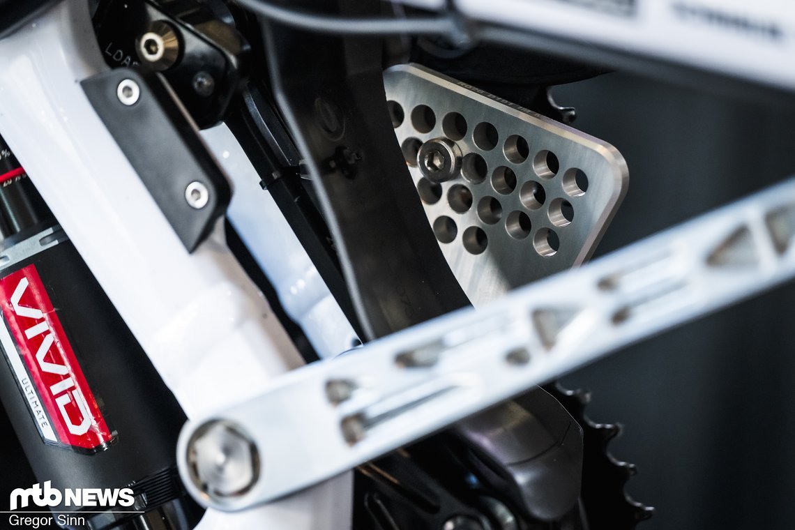

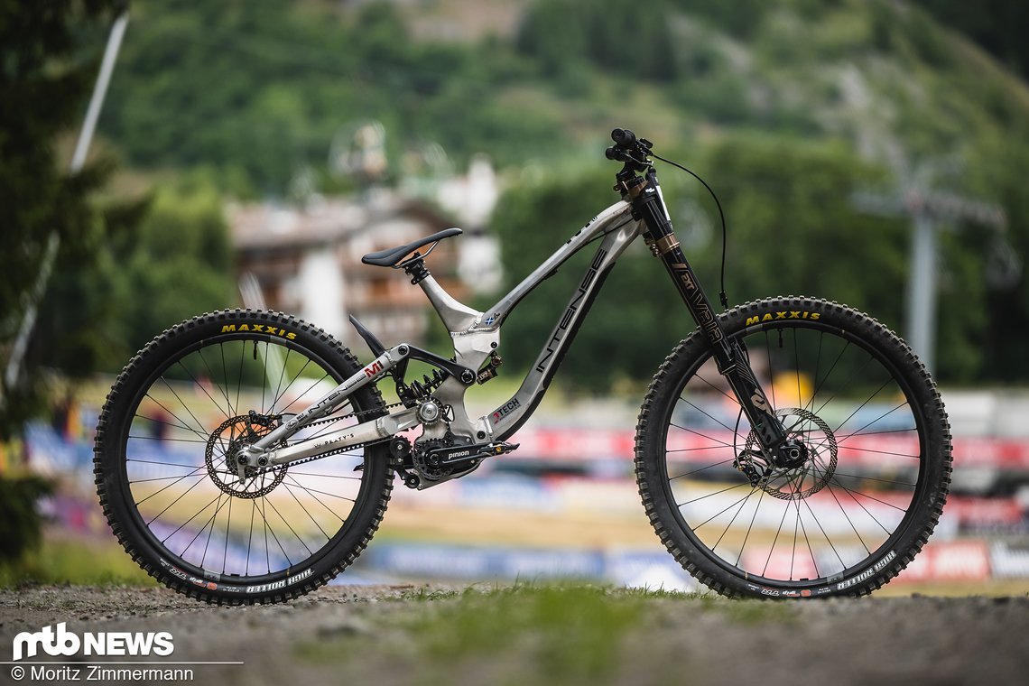

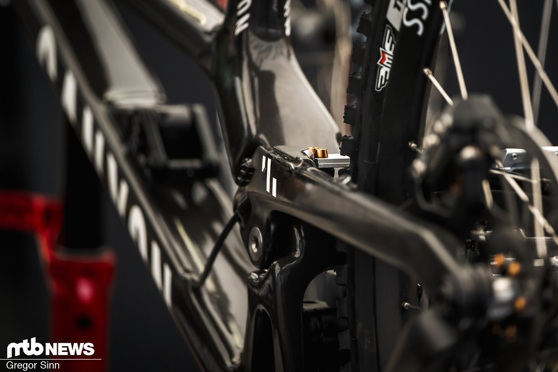

Amaury Pierron setzt auf eine Bremsmomentabstützung
# Amaury Pierron setzt auf eine Bremsmomentabstützung – diese verändert den Einfluss der Bremse auf den Hinterbau, sprich, ob dieser einfedert oder nicht, wenn man bremst.
Bei Commencal verrät man wenig Infos zur Wirkung.
# Bei Commencal verrät man wenig Infos zur Wirkung.
Amaury hat jedenfalls genug Montagemöglichkeiten für die Umlenkrolle.
# Amaury hat jedenfalls genug Montagemöglichkeiten für die Umlenkrolle. – Damit kann er die Antriebseinflüsse steuern.

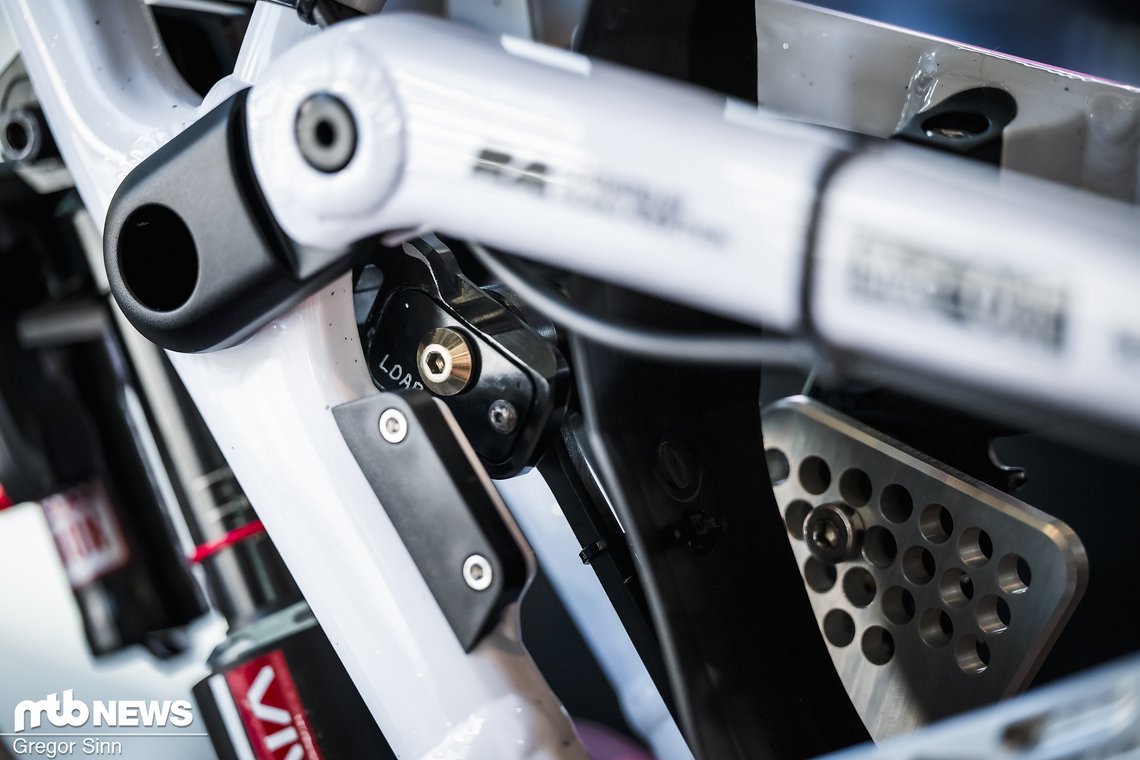

Unten lässt sich die Progression verstellen.
# Unten lässt sich die Progression verstellen.

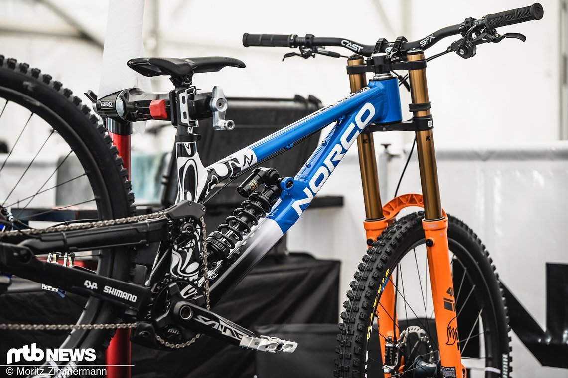

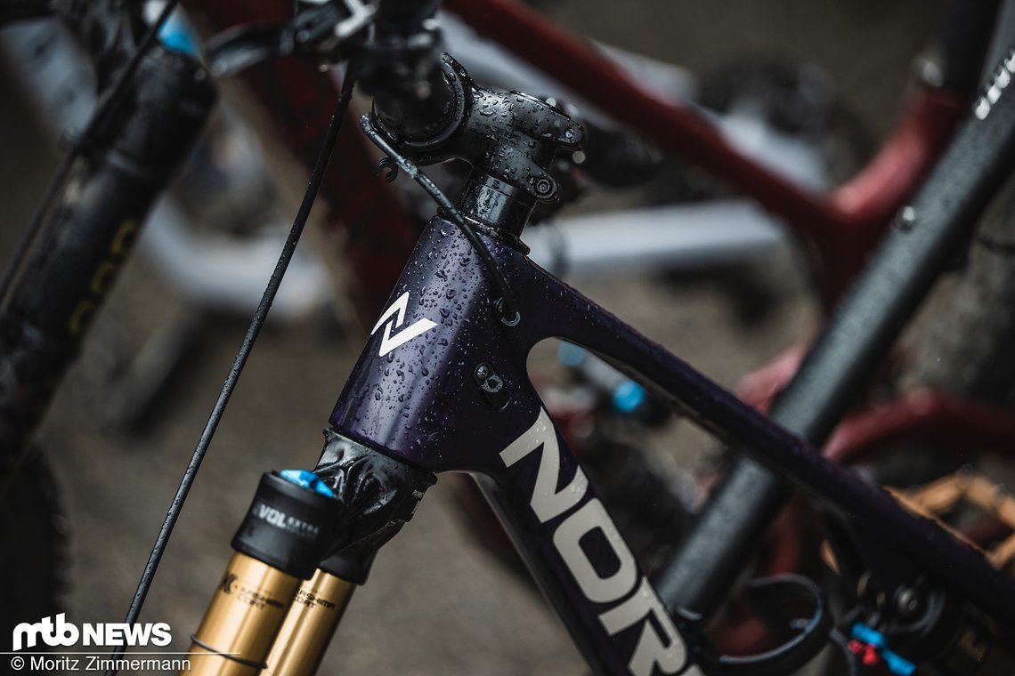

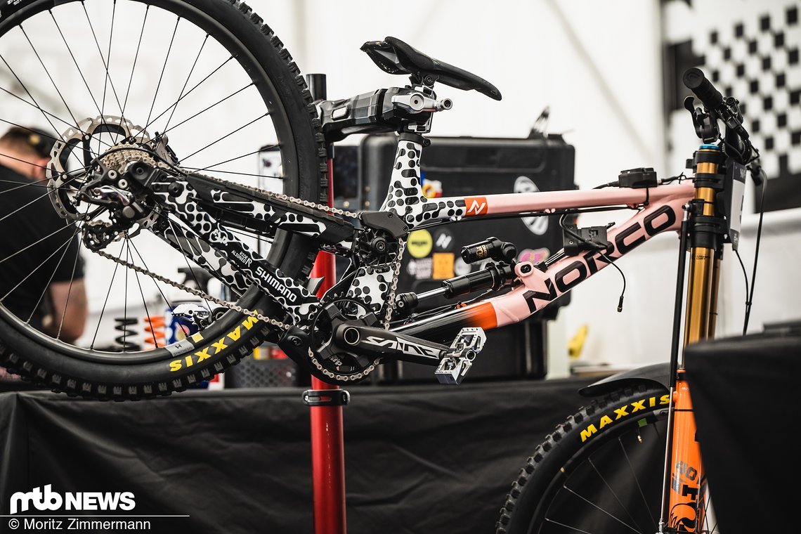

Wir haben schon in Val di Sole Spyshots gezeigt, hier ist uns wieder das neue Norco Revolver über den Weg gelaufen.
# Wir haben schon in Val di Sole Spyshots gezeigt, hier ist uns wieder das neue Norco Revolver über den Weg gelaufen. – Wir gehen jedenfalls sehr davon aus, dass es sich um das neue XC-Bike von Norco handelt.
Norco setzt auf einen Eingelenker-Hinterbau mit Flexpivot
# Norco setzt auf einen Eingelenker-Hinterbau mit Flexpivot – so wie fast die gesamte Konkurrenz im XC-Bereich.

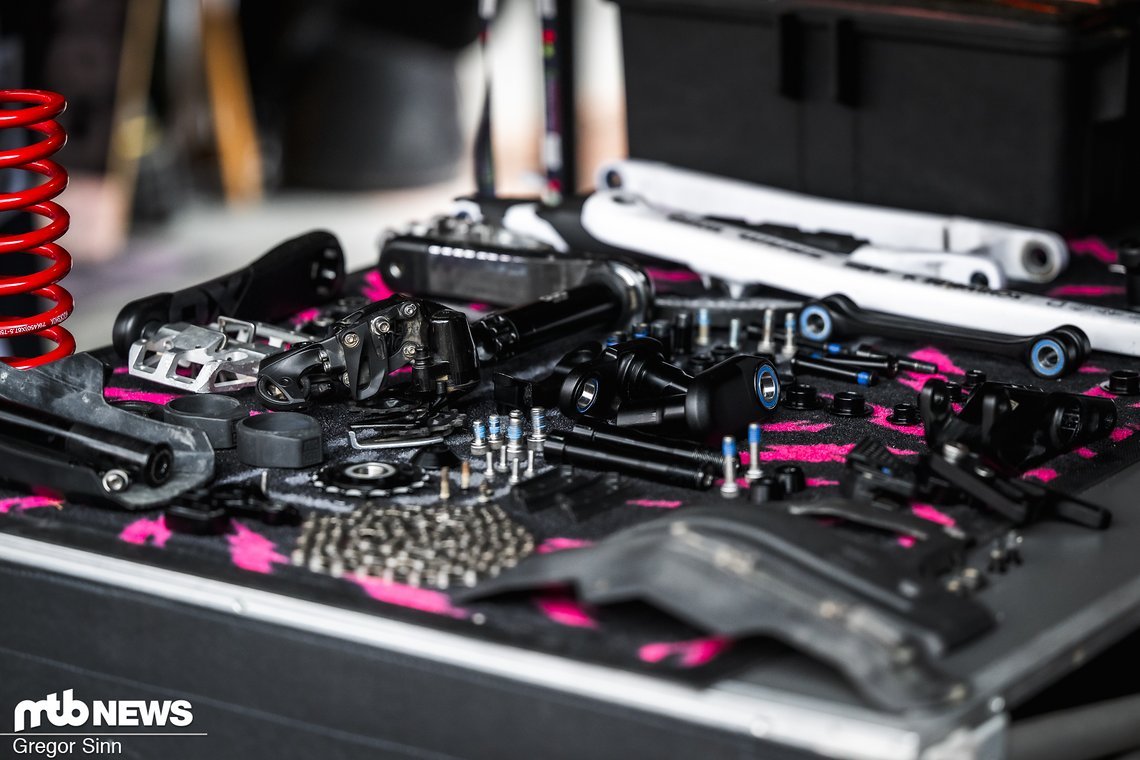

Bei Fox war einiges zu tun.
# Bei Fox war einiges zu tun.

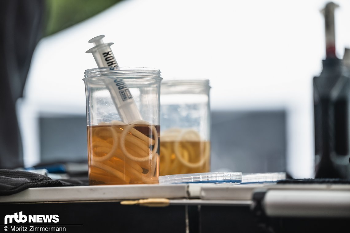

Merke dir: Mit dem Öl nicht sparsam sein!
# Merke dir: Mit dem Öl nicht sparsam sein!

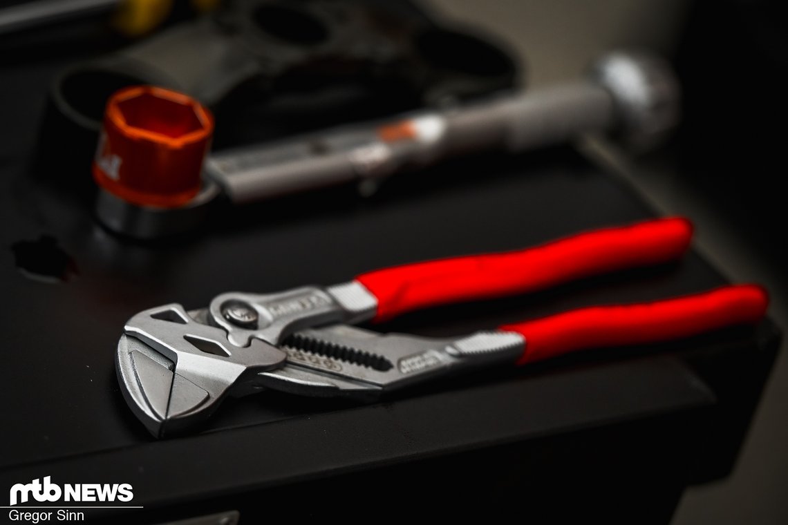

Das wohl nützlichste Tool für einen Fahrradmechaniker.
# Das wohl nützlichste Tool für einen Fahrradmechaniker.

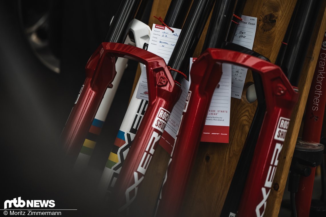

Auch bei RockShox war Arbeit angesagt.
# Auch bei RockShox war Arbeit angesagt.
# Mit dem Akkuschrauber wurden die SR Suntour-Gabeln gehont. – Das weitet die Buchsen und soll für eine geringere Reibung sorgen..

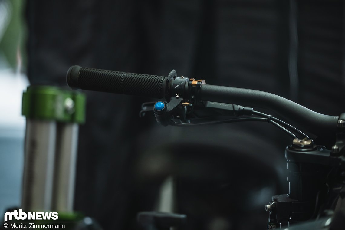

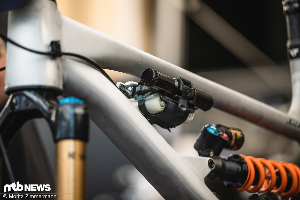

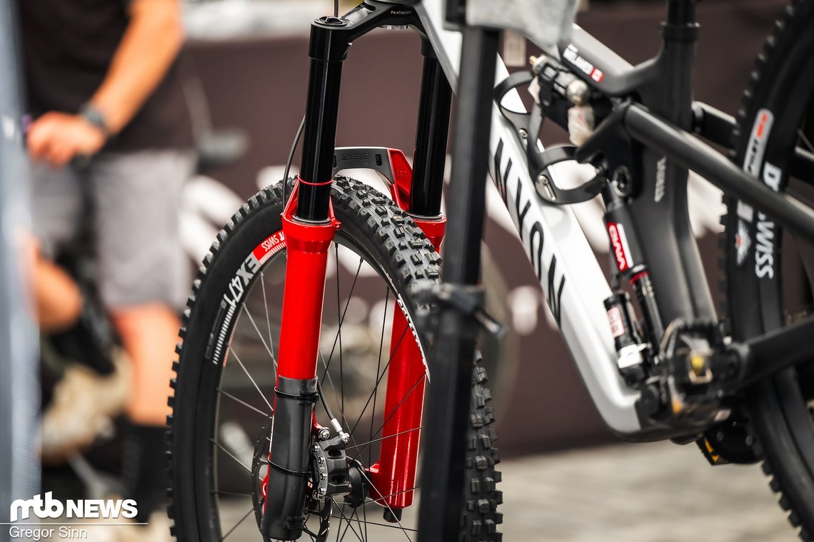

Seit einiger Zeit entwickelt auch Suntour an einem elektrischen Fahrwerk.
# Seit einiger Zeit entwickelt auch Suntour an einem elektrischen Fahrwerk. – Über den Knopf …
… lässt sich der Dämpfer sperren.
# … lässt sich der Dämpfer sperren.
Thibaut Daprela wurde in Val di Sole Dritter und setzt auf diese großen Lenkerenden
# Thibaut Daprela wurde in Val di Sole Dritter und setzt auf diese großen Lenkerenden – vermutlich soll damit verhindert werden, dass die Hände vom Lenker rutschen.
Welche Reifen soll man bloß nehmen?
# Welche Reifen soll man bloß nehmen? – Die Strecke in La Thuile dürfte sich in kürzester Zeit in ihre Einzelteile auflösen.

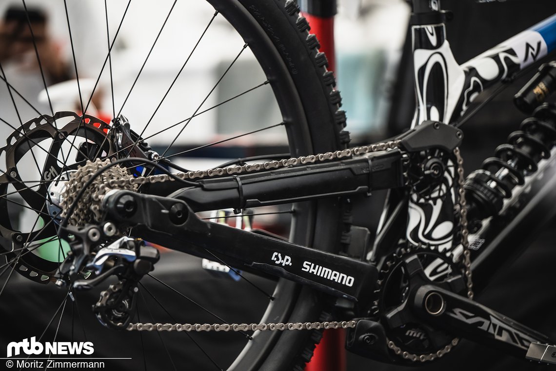

Dieser Mensch steht auf jeden Fall auf maximalen Flex
# Dieser Mensch steht auf jeden Fall auf maximalen Flex – Erinnerungen an die Marke Zonenschein werden wach.

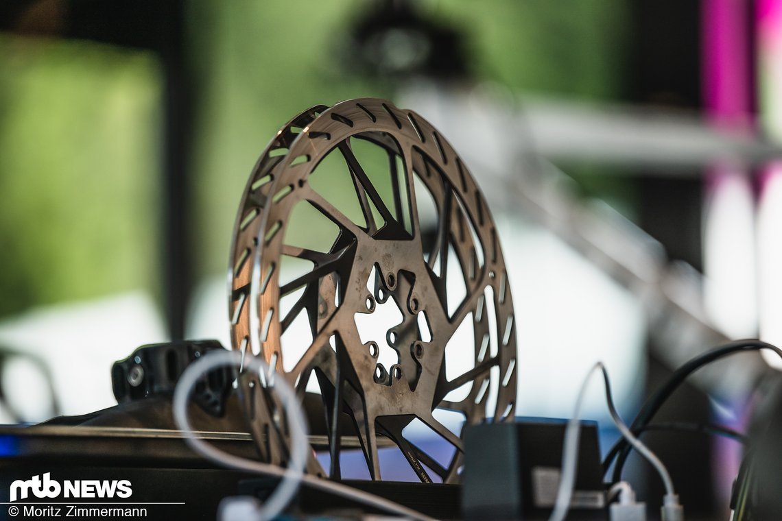

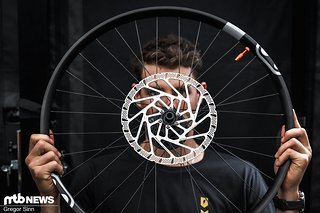

220 mm Bremsscheiben für Andi Kolb.
# 220 mm Bremsscheiben für Andi Kolb.

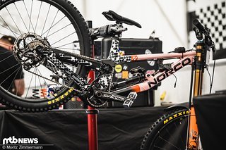

Außerdem ist der Österreicher wieder uncool geworden und wechsel von 29 zum Mullet-Setup.
# Außerdem ist der Österreicher wieder uncool geworden und wechsel von 29 zum Mullet-Setup.

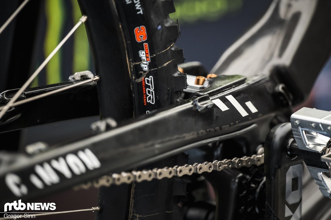

Dafür gibt's nun lange statt kurze Kettenstreben.
# Dafür gibt's nun lange statt kurze Kettenstreben.

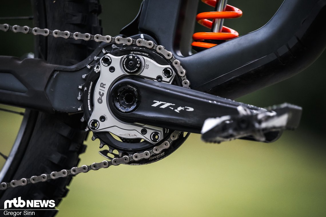

Außerdem haufenweise Gewichte am Tretlager.
# Außerdem haufenweise Gewichte am Tretlager.

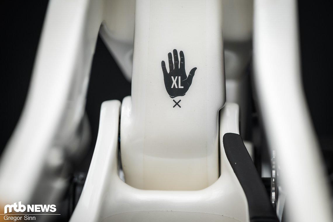

Der big strong Austrian bevorzugt einen XL-Rahmen …
# Der big strong Austrian bevorzugt einen XL-Rahmen …
… mit einem Reach-Set, das ihn etwas kürzer macht.
# … mit einem Reach-Set, das ihn etwas kürzer macht.

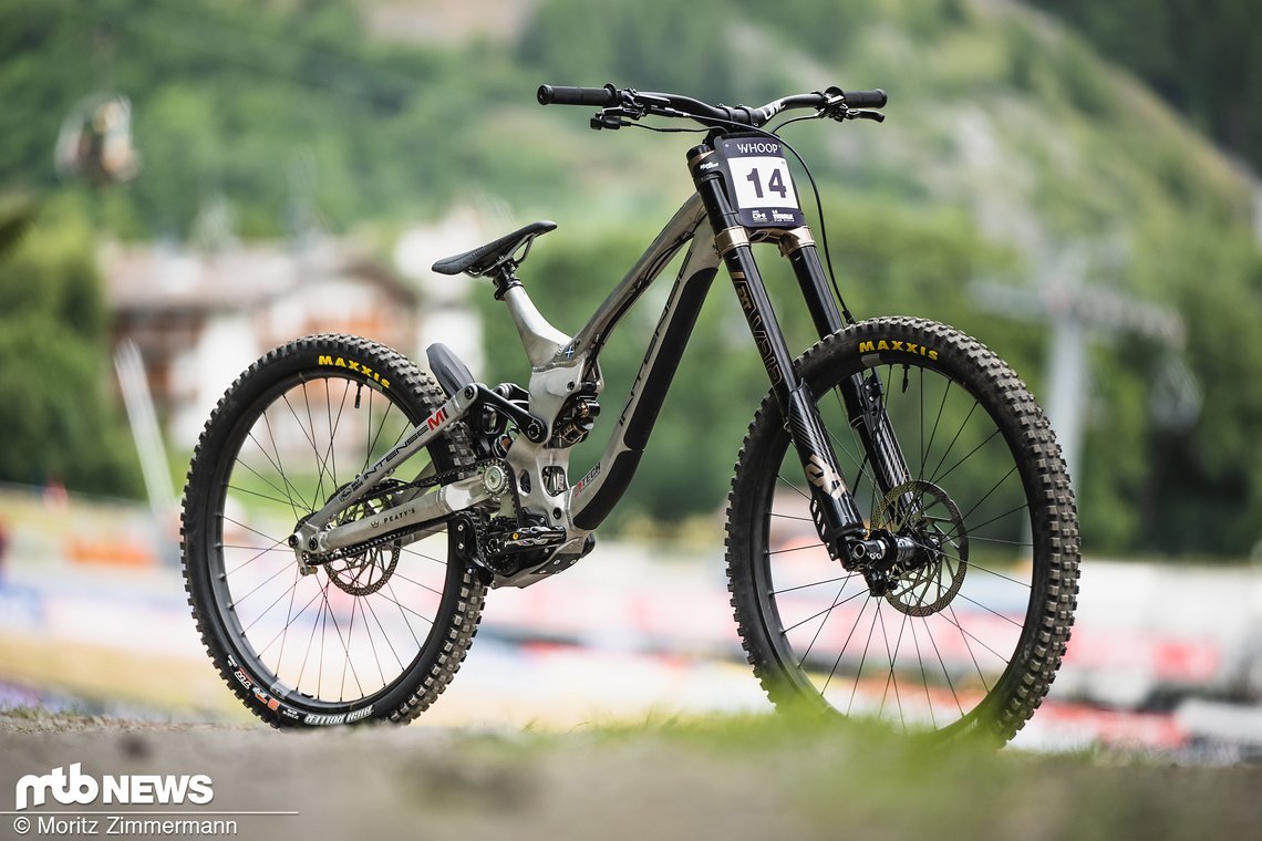

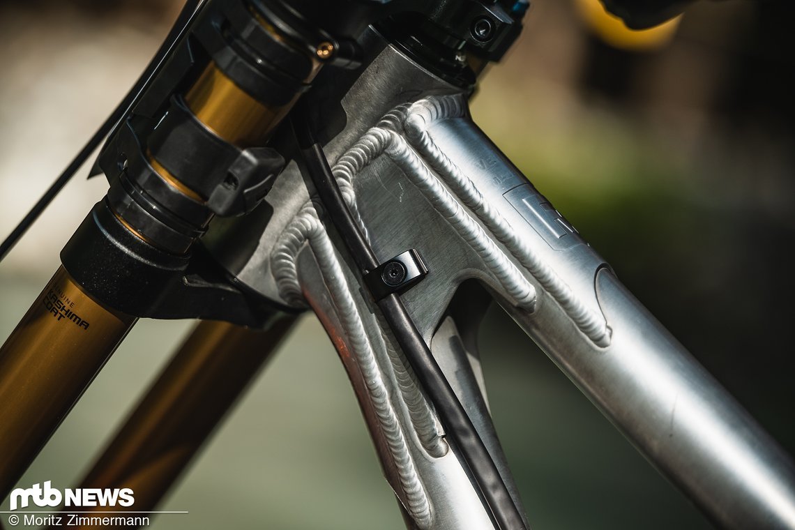

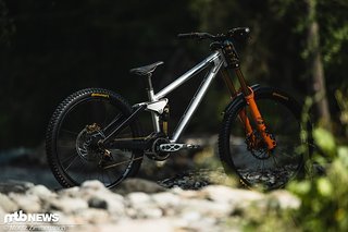

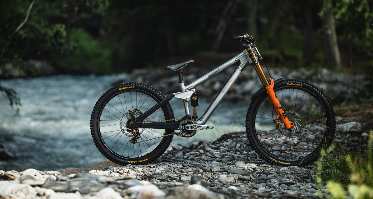

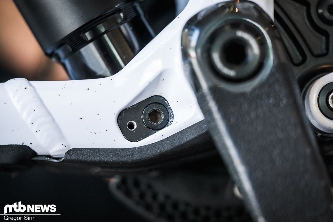

Christian Textor fährt seit Anfang des Jahres einen Alu-Prototyp
# Christian Textor fährt seit Anfang des Jahres einen Alu-Prototyp – er testet wohl einige Geometrie- und Kinematik-Optionen. Das aktuelle Capra ist ja auch schon etwas älter jetzt …
Montagemöglichkeiten für Werkzeug sind natürlich schon vorhanden.
# Montagemöglichkeiten für Werkzeug sind natürlich schon vorhanden.
Magic Mary-Reifen für Texi.
# Magic Mary-Reifen für Texi.
Bei Scott setzt man auf den sehr unauffällig im Gabelschaft verbauten Rimpact-Massedämpfer.
# Bei Scott setzt man auf den sehr unauffällig im Gabelschaft verbauten Rimpact-Massedämpfer.

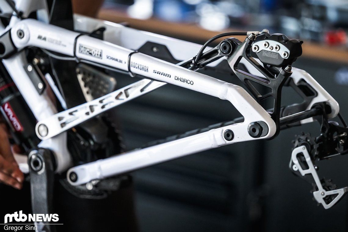

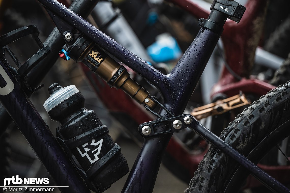

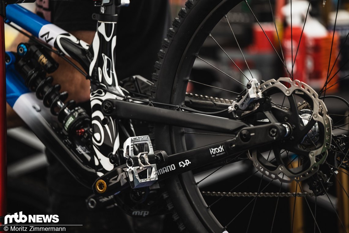

Troy Brosnan nutzt einen neuen Hinterbau mit einstellbarem Flex.
# Troy Brosnan nutzt einen neuen Hinterbau mit einstellbarem Flex. – dieser ist wohl etwas weicher als die normale Version.
Es handelt sich laut seinem Mechaniker um einen komplett neuen Hinterbau mit anderem Carbon-Layup.
# Es handelt sich laut seinem Mechaniker um einen komplett neuen Hinterbau mit anderem Carbon-Layup.
Auch die Kettenstrebe verfügt über ein anderes Layup und bietet mehr Flex.
# Auch die Kettenstrebe verfügt über ein anderes Layup und bietet mehr Flex.
Troys Mechaniker hat insgesamt 6 Laufradsätze für ihn fertig gemacht.
# Troys Mechaniker hat insgesamt 6 Laufradsätze für ihn fertig gemacht.
Wie stehen wir zu silbernen Speichen?
# Wie stehen wir zu silbernen Speichen? – Poste es in die Kommentare!

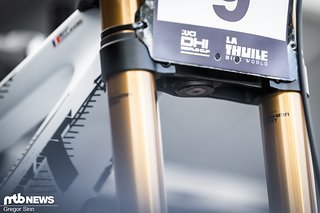

  4. Vergrößerung des Casting Volumen gegen die progression
    Mal so als Idee

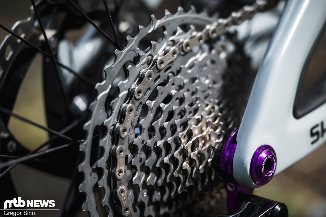

  5. Die gute alte DT471, noch immer im Einsatz.smilie
Was meinst du?
