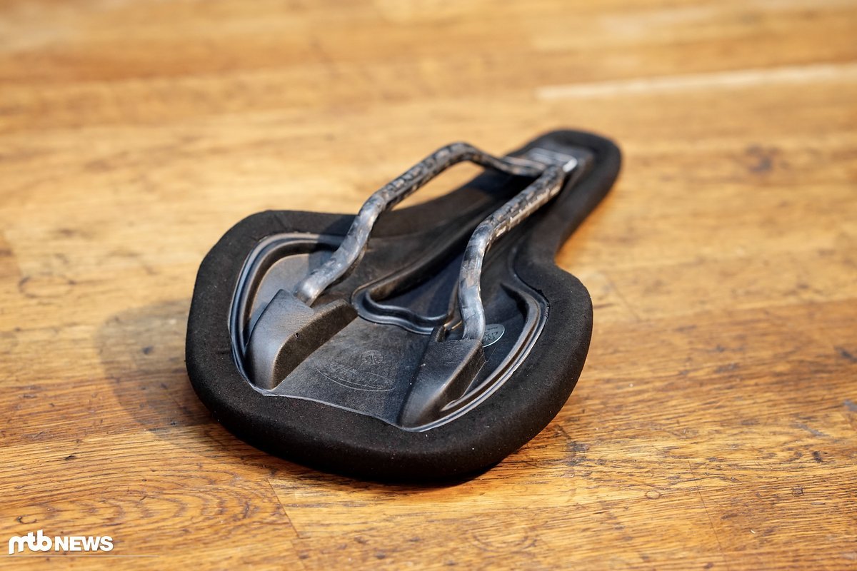

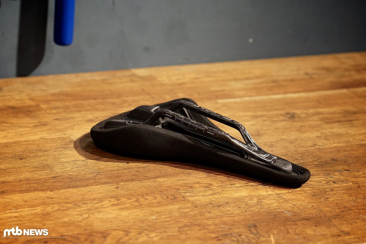

Dieser Sattel verfügt über ein einteiliges Gestell aus Carbon
# Dieser Sattel verfügt über ein einteiliges Gestell aus Carbon - Made in Italy!
Günstigeres Manganese Gestell
# Günstigeres Manganese Gestell - die üblichen Rohre sind, mechanisch gesehen, leider keine optimale Lösung.
Vor einiger Zeit präsentierte SDG mit dem I-Beam-System, einem Doppel-T-Profil, eine leichtere und günstigere Alternative an. Das I-Profil ist tatsächlich schön steif, leicht und im Spritzguss herstellbar. Aber: Die Durchbiegung ist eine ganz andere, weshalb nicht jeder die Sättel komfortabel fand. Teleskopstützen gibt es heute nur für die beiden 7 mm-Streben, womit es sich hierbei neben dem Pedalgewinde um einen der ältesten Standards am Mountainbike handeln dürfte. Potential gibt es hier definitiv, denn zwei auf Biegung belastete Röhrchen sind keine geniale Lösung … Auch wenn leichte Carbon-Ausführungen durchaus funktionieren: clever war da schon eher der I-Beam. 66sick setzt je nach Preislevel auf ein Carbon- oder ein Stahlgestell, mit der entsprechenden Gewichtsersparnis und dem gewohnten Mehrpreis durch den Faserverbund-Werkstoff.

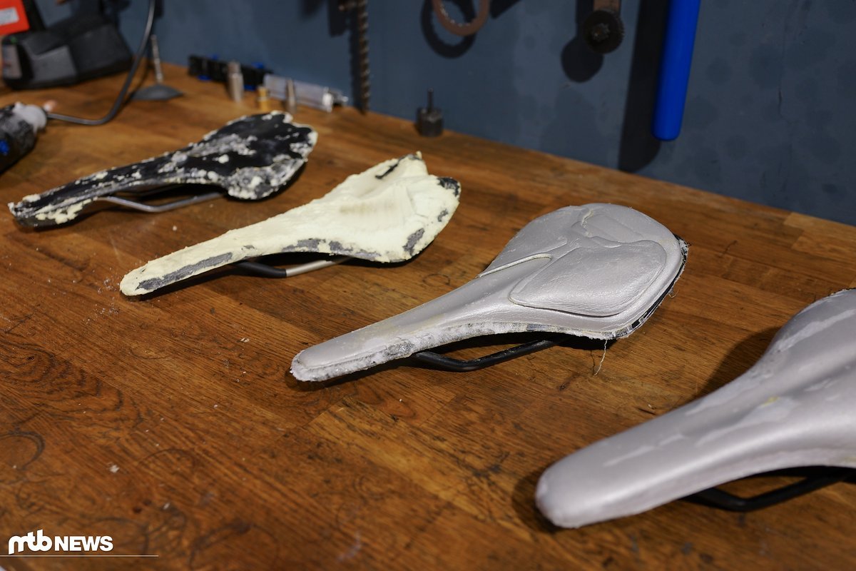

Es braucht einige Varianten bis der Sattel dem Popometer gefällt
# Es braucht einige Varianten bis der Sattel dem Popometer gefällt
Der Hartschaum kann von Hand geformt werden
# Der Hartschaum kann von Hand geformt werden - Dremel, Feile, Schleifpapier.
Der Schaumstoff gibt dem Sattel gleichzeitig seine Form, entscheidet also, ob es eine Stufe, eine Vertiefung, eine breite Nase oder oder oder gibt. 66Sick hat lange Jahre, genau wie der ehemalige Lieferant SQLab oder auch Ergon, verschiedene Breiten angeboten, um verschiedene Sitzknochenabstände zu bedienen. Nun ist es aber so, dass der Sitzknochenabstand zwar leicht von Person zu Person schwankt, sich eine ganz wesentliche Änderung aber durch die Sitzposition, genauer gesagt die Neigung des Oberkörpers, ergibt. Deshalb ist es im Grunde primär eine Frage der Sitzposition, in welchem Abstand die Sitzknochen auf den Sattel drücken. 66Sick hat nun, und zwar schlicht in Handarbeit und durch sehr viele Probefahrten, eine Sattelform entwickelt, die die Vermessung der Sitzknochenbreite überflüssig machen soll. Das Schaummaterial lässt sich mit Dremel und Feile bearbeiten, und recht kleine Veränderungen haben große Auswirkungen: Durch eine Krümmung der Sattelfläche können verschiedene Sitzknochenbreiten auf dem selben Sattel komfortabel gestützt werden. Die angedeutete Stufe und Vertiefung nimmt dabei den Druck aus dem Dammbereich. Die Nase ist ohnehin nur für die Stabilisierung des Bikes gedacht, gesessen wird im hinteren Bereich.

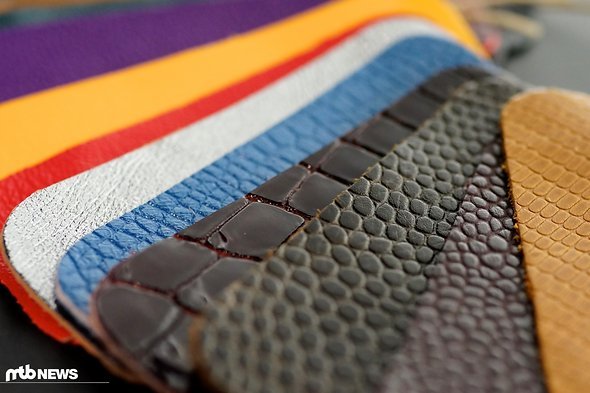

Obendrüber kommt ein Bezug – der sollte leicht zu reinigen, wasserfest und haltbar sein. Als alter Rennsport-Fan bietet Sascha Meyenborg seine Sättel auch mit Alcantara-„Leder“ an, was viel Grip bietet, aber nach Nässe länger braucht, um zu trocknen. Alcantara ist streng genommen kein Leder (also vegan, yeah!), sondern ein Kunstfasergemisch. Wer es individuell mag, kann übrigens inzwischen aus Hunderten von echten Ledersorten wählen und sich seinen individuellen 66Sick-Sattel beziehen lassen. Die Arbeit wird in Berlin durchgeführt und kann auch spezielle (Schlangenleder-Applikation, anyone?) Wünsche erfüllen.
Der Individualität sind beim Sattel keine Grenzen gesetzt.
# Der Individualität sind beim Sattel keine Grenzen gesetzt. - Die Betonung liegt auf: Keine.
Grelle Farben, exotische Texturen?
# Grelle Farben, exotische Texturen? - verschieden Hersteller bieten inzwischen wahnsinnig viele Möglichkeiten an. Hier kann sogar eigenes Material eingeschickt und verarbeitet werden; grundsätzliche Eignung als Sattelbezug vorausgesetzt.

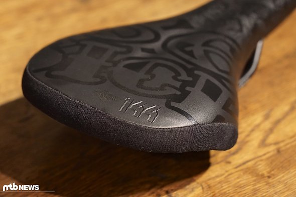

Damit die Satteldecke "arbeiten" kann, findet sich häufig ein dehnbares Material
# Damit die Satteldecke "arbeiten" kann, findet sich häufig ein dehnbares Material - an der Hinterkante ist es außerdem robuster beim Anlehnen des Fahrrades.
