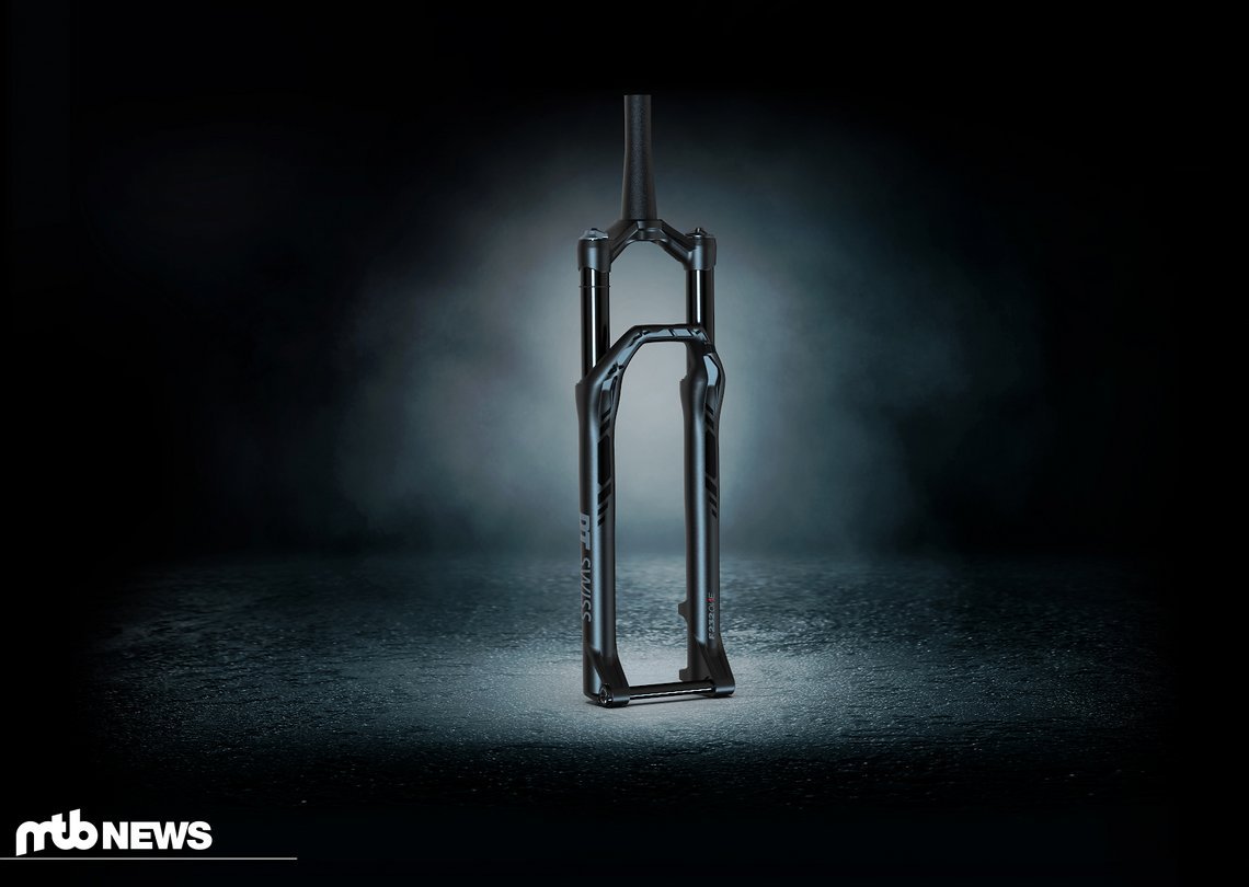

DT Swiss F 232 One-Federgabel
Infos und Preise
Neu überarbeitet und bereit für World Cup-Siege – die DT Swiss F 232 One-Federgabel ist von nun an das XC-Flaggschiff im Gabel-Portfolio der Schweizer. In der Version mit 100 mm Federweg soll sie vor allem Rennfahrer ansprechen. Alternativ bietet man jedoch auch Varianten mit 110 oder 120 mm an, die sich an Trail-liebende XC-Piloten richten. Die Preise variieren je nach Modell leicht, bleiben jedoch knapp unter 1.000 €.
  • Laufradgrößen 29″
  • Federweg 100 mm, 110 mm, 120 mm
  • Feder Lineair
  • Dämpfung Incontrol
  • Standrohrdurchmesser 32 mm
  • Offset 51 mm
  • Achsmaß Boost 15 x 110 mm
  • Gewicht 1.480 g (100 mm Remote) / 1.510 g (110 mm Remote) – jeweils ohne Achse, 230 mm Gabelschaft, Herstellerangabe
  • Verfügbarkeit ab April 2020
  • www.dtswiss.com
Preise Lever Version: 979 € (UVP) | Remote Version: 999 € (UVP)
Die neue DT Swiss F 232 One
# Die neue DT Swiss F 232 One – die Federgabel ist mit 100, 110 und 120 mm Federweg erhältlich und wiegt 1.480 g (100 mm und Remote). Die UVP in der Remote-Version liegt bei 999 €.

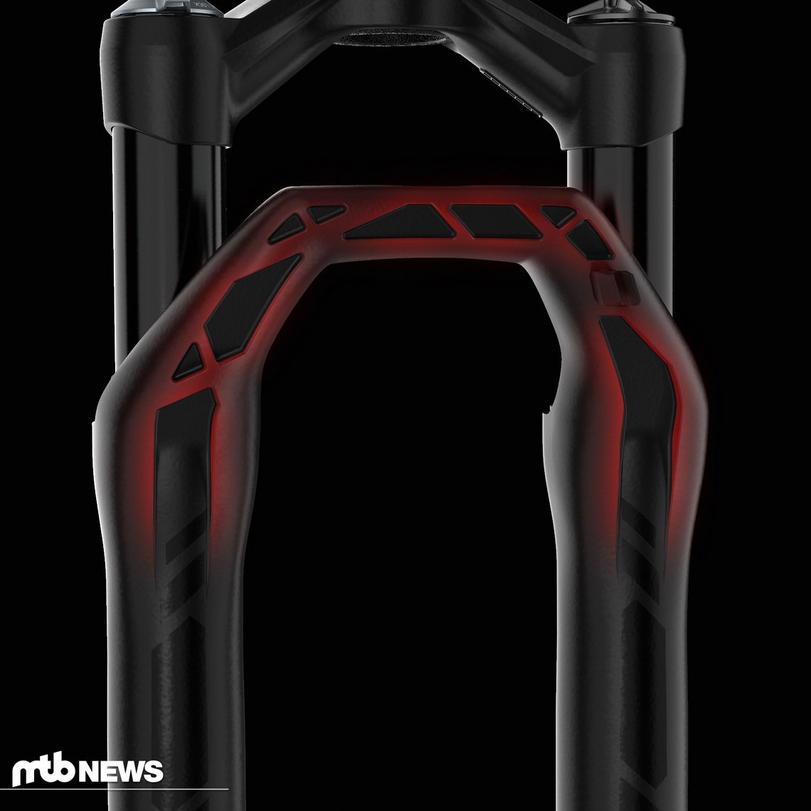

Bei der Entwicklung der neuen F 232 One-Federgabel legten die Konstrukteure aus dem Hause DT Swiss eigenen Angaben zufolge zunächst ein Hauptaugenmerk auf ein Topologie-optimiertes Design, um das Verhältnis aus Steifigkeit und Gewicht zu maximieren. Kurzum: Auf Basis von Erfahrungswerten, Input von World Cup-Piloten sowie Labormessungen wurden Werte zur Torsions- und Biegesteifigkeit gesammelt sowie die Kraftpfade an der Gabel analysiert. Mithilfe dieser Erkenntnisse will man die Menge des Materials an schwach beanspruchten Stellen reduziert und an stark beanspruchten erhöht haben. Schlussendlich, so der Hersteller, stellt sich dadurch das optimale Verhältnis aus Steifigkeit und Gewicht bei der DT Swiss F 232 One ein. Optisch wahrzunehmen ist dies beispielsweise an der Gabelbrücke: Aufgrund der Bremsbeanspruchung wirken stärkere Torsionskräfte auf die linke Brückenhälfte, weshalb an dieser Stelle sichtlich mehr Material verbaut wurde. Somit kommt es über die gesamte Gabelbrücke hinweg zu einer asymmetrischen Anordnung kleiner Stege.
Asymmetrische Anordnung der Stege
# Asymmetrische Anordnung der Stege – sichtbare Topologieoptimierung bei der Gabelbrücke: Anhand des Kraftflusses konnte das Material DT Swiss zufolge gezielt eingesetzt werden.
Zudem ist im Vergleich zum Vorgängermodell, der OPM-Gabel, die Brücke nach vorne gewandert, was zusätzlich einen Steifigkeitsgewinn mit sich bringen soll. Durch die erhöhten Werte der Torsionssteifigkeit soll sich ein Bike mit der F 232 One deutlich präziser steuern lassen. Die verbesserte Biegesteifigkeit hingegen soll verhindern, dass sich die Standrohre in den Führungsbuchsen verkanten, weshalb die Performance der neuen DT Swiss-Federgabel im Vergleich zum Vorgängermodell erheblich gestiegen sein soll. Des Weiteren werden die Gabelkrone sowie der Schaft nun aus Aluminium gefertigt und nicht wie bei der OPM aus Carbon.

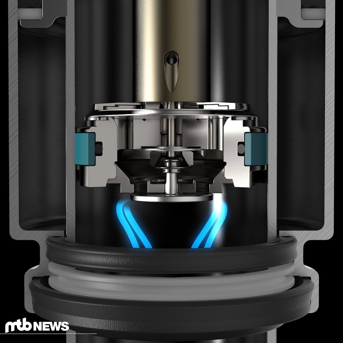

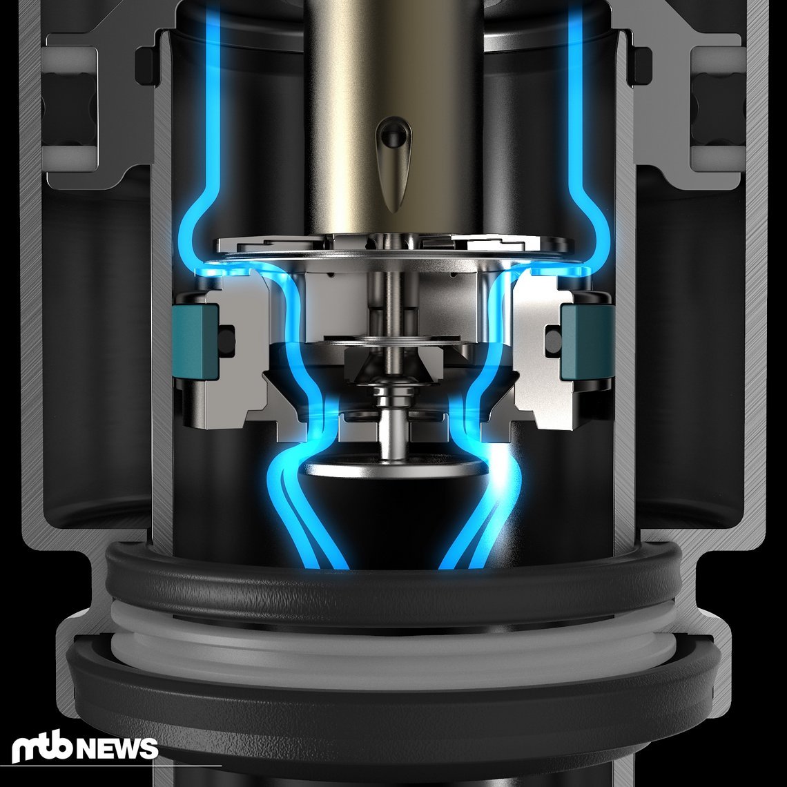

Werfen wir einen Blick auf den zweiten von drei entscheidenden Faktoren der neuen DT-Gabel: das Incontrol-Dämpfungssystem. Grundsätzlich lässt sich die Dämpfung in einer MTB-Gabel über die Menge an Öl, die in den unterschiedlichen Kanälen fließen kann, beeinflussen. Je kleiner die Kanäle, desto höher ist der Durchflusswiderstand und dementsprechend höher ist auch die Dämpfung. Durch das Öffnen und Schließen verschiedener Kanäle kann die Dämpfung der Gabel vom Fahrer beeinflusst werden – ähnlich wie beim altbekannten ODL-System.

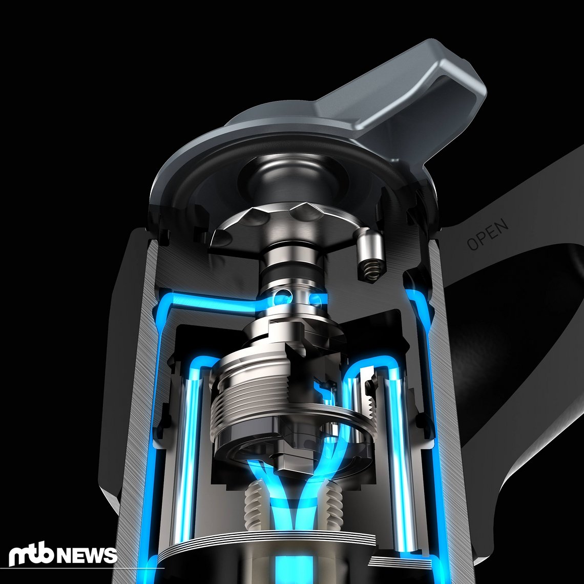

Im Open-Modus fließt das Öl durch die High- und Lowspeed-Kanäle – die Gabel arbeitet sensibel und bietet ein hohes Maß an Traktion. Zusätzlich kann die Lowspeed-Druckstufen-Dämpfung (LSC) mit einem Torx-Schlüssel schrittweise angepasst werden, indem der LSC-Kanal immer weiter geschlossen wird, was ein strafferes Fahrgefühl generiert. Im Drive-Modus ist der LSC-Kanal geschlossen. Das gesamte Öl fließt nun durch den Highspeed-Druckstufen-Kanal (HSC). Die Shims des HSC erlauben erst bei einer bestimmten Kraft Ölfluss, woraus eine Dämpfung resultiert, die sich optimal eignen soll, um auf unebenen, steinigen Anstiegen Traktion zu erzeugen. Im Lock-Modus schließt ein Schieber beide Kanäle – die Gabel ist somit blockiert. Sollten dennoch unerwartete, harte Schläge auf die Gabel wirken, schützt ein Blow-Off-Ventil das Innenleben der F 323 One.
Die Incontrol-Dämpfung im Open-Modus
# Die Incontrol-Dämpfung im Open-Modus – das Öl fließt durch die High- und Low-Speed-Kanäle. Die Gabel ist somit offen und kann die Schläge sensibel aufnehmen.

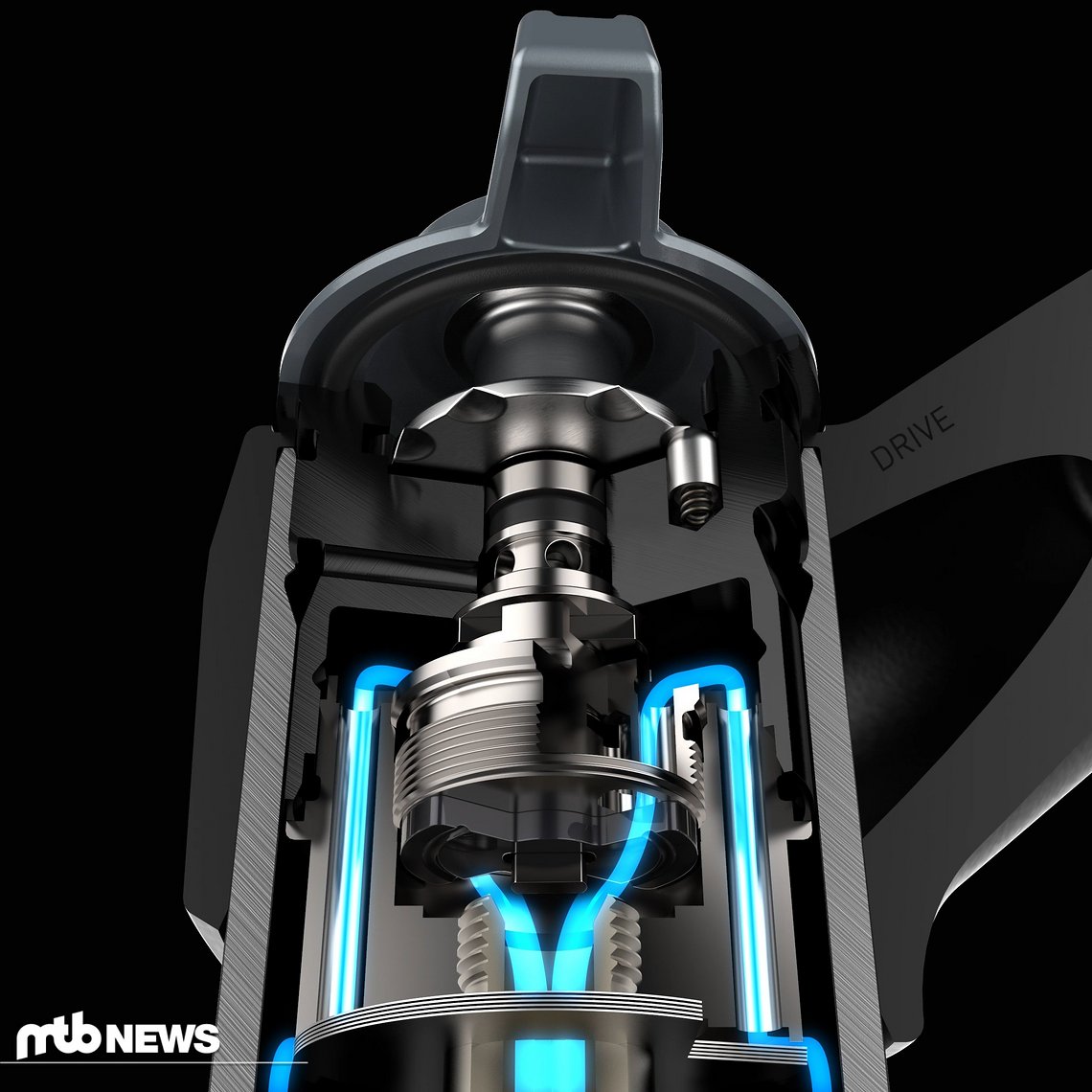

Hier ist die Gabel im Drive-Modus zu sehen
# Hier ist die Gabel im Drive-Modus zu sehen – der LSC-Kanal ist geschlossen. Lediglich die Shims des HSC öffnen sich und sorgen so für eine straffe Dämpfung.
Als dritte Option gibt es den Lock-Modus
# Als dritte Option gibt es den Lock-Modus – LSC- und HSC-Kanal sind geschlossen. Die Gabel ist blockiert.

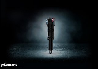

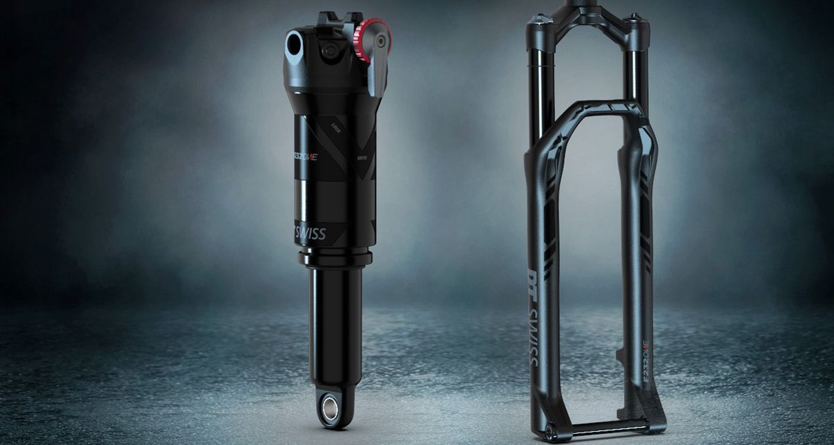

DT Swiss R 232 One-Dämpfer
Infos und Preise
Neben der F 232 One-Federgabel hat DT Swiss für XC-Enthusiasten auch den R 232 One-Dämpfer neu entwickelt. Das Produkt kommt in Standard- und Trunnion-Mount daher und soll in Kombination mit der neuen DT-Gabel ein optimales Fahrwerk in den XC-Racebikes dieser Erde darstellen. Die 429 € teure Remote-Version wird es ab April 2020 für den Endkunde zu erwerben geben.
  • Einbaustandards Standard Mount, Trunnion Mount
  • Einbaulänge Standard 190 x 40 mm, 190 x 45 mm, 210 x 50 mm, 210 x 55 mm
  • Einbaulänge Trunnion 165 x 40 mm, 165 x 45 mm, 185 x 50 mm, 185 x 55 mm
  • Feder Lineair
  • Gewicht 230 g (190 x 45 mm Remote) / 300 g (165 x 45 mm Remote) – Herstellerangaben
  • www.dtswiss.com
Preise Lever Version: 406 € (UVP) | Remote Version: 429 € (UVP)
Der neue DT Swiss R 232 One-Dämpfer
# Der neue DT Swiss R 232 One-Dämpfer – er ist in Standard und Trunnion-Mount erhältlich und kostet in der Remote-Version 429 € (UVP).

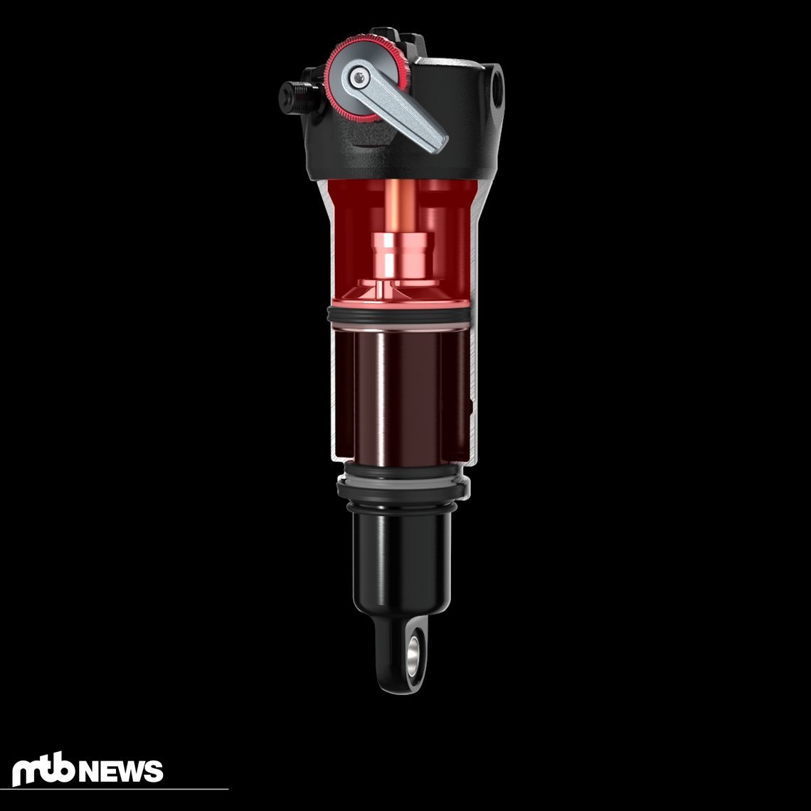

Auch das Lineair-Federungssystem des DT Swiss-Dämpfers arbeitet nach dem gleichen Muster wie die F 232 One-Gabel: Ein integrierter Bypass sorgt im Zweikammern-Luftsystem für eine Druckregulierung in den Kammern. Wird der Dämpfer komprimiert, wandert der Kolben über den Bypass der Luftkammer. Befindet sich der Kolben nun auf dem Bypass, sorgt dieser für einen Druckausgleich der Positiv- und Negativkammer. Drückt man den Dämpfer weiter zusammen, wird ausschließlich die Luft in der Positivkammer komprimiert, während in der Negativkammer der Druck weiter abfällt. Durch die Position des Bypasses sowie das Volumen der Luftkammern soll so eine progressive Kennlinie des DT Swiss R 232 One-Dämpfers erzeugt werden.
Auch die Luftfeder ähnelt der der Federgabel
# Auch die Luftfeder ähnelt der der Federgabel – ein Zweikammern-Luftsystem mit einem Bypass reguliert die Federung am neuen R 232 One-Dämpfer.
