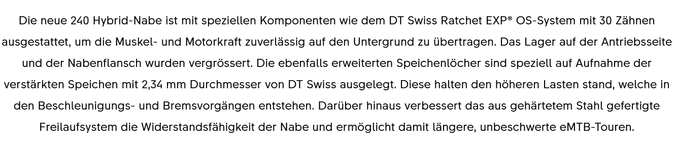

    Würdet ihr fürs ebike eher 54 Zähne oder 24 ratched nehmen?
    In der Beschreibung der 54 steht "für harte antritte"
    Bei der 24 fürs ebike und auch in der hybrid nabe drin.🤷‍♂️
    Danke schon mal!

    Was genau hat das mit den Felgen zu tun?! Ich würde die E-Bike Variante fürs E-Bike nehmen. Die 54er sind ja die SL-Variante, die generell eher schneller verschleißt.
  5. Grüß euch
    Danke schon mal!
    Mit harte Antritte sind keine E-Bike Motoren mit 80N/+ gemeint.
    Sondern eher der sportliche Einsatzbereich im Sinne XC, Rennrad, Gravelbike quasi wo der schnelle Kraftschluss mit "Muskelkraft" gewünscht ist.
    Ich würde dir auch die Hybrid emfehlen.
