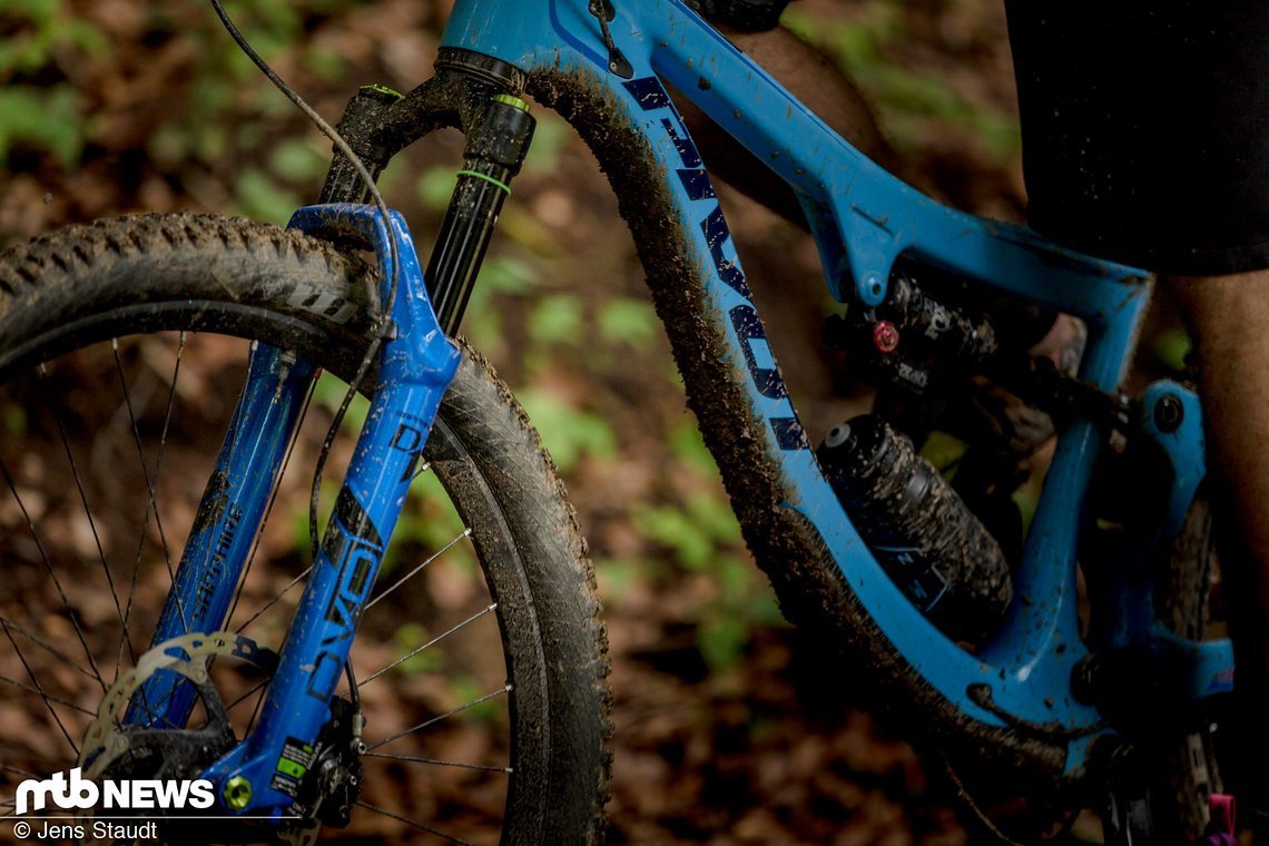

Mit der Sapphire gibt es Kontrolle in alle Richtungen
Luftventil am linken Gabelholm
Von Anfang an kann die DVO Sapphire 34 D1 durch sorglose, unauffällige Funktion punkten
Abgehoben? Nein. Die Sapphire mauserte sich dank sehr guter Funktion zum Liebling der Tester.

DVO wird vermutlich nie die leichteste Gabel bauen – wenn man sich aber mit der Sapphire mal auf den Trail begibt, wird das ziemlich schnell zur Nebensache. Bergauf gibt es einen Lockout, der auch bei schnellen Antritten im Stehen hilft, die Front zu beruhigen. Trotz des höheren Gewichtes kann man bergauf also mit ordentlich Zug hämmern.
Die zweitschwerste Gabel im Testfeld kommt mit Lockout
# Die zweitschwerste Gabel im Testfeld kommt mit Lockout – schnelle, spritzige Antritte verpuffen so nicht in der Federung.
High- und Lowspeed-Einsteller am rechten Gabelholm zeigen deutlich: Im Lastenheft war die Dämpfungs-Performance wichtiger. Das spürt man ab dem ersten Meter: Wir kommen sehr gut klar mit den Empfehlungen für den Luftdruck an der DVO Sapphire und müssen uns auch im groben Gelände kaum vom Basis-Setup der Luftfeder entfernen. Dafür spielen wir mehr mit OTT und den Druckstufen. Durch den OTT-Versteller lässt sich die Gabel sehr feinfühlig abstimmen. Auch tiefer im Federweg, wo die Negativ-Feder nicht mehr greift, arbeitet die Sapphire mit viel Gegenhalt, ohne harsch zu werden.
Angenehm für die Arme: Vor allem auf langen Abfahrten kann die Gabel sehr überzeugen. Je nach Gusto lässt sich die Lowspeed-Druckstufe schnell auf eine der 9 Stufen festlegen, um noch mehr Gegenhalt zu generieren. Hier ist das Grund-Setup so gewählt, dass Fahrer mit einer Vorliebe für sehr plüschige Federgabeln die Druckstufen eher offen fahren werden. Gleiches gilt für die Highspeed-Druckstufe: Wer sein Bike mit 140 mm gerne quält, wird diesen – leider etwas schwergängigen Knopf – lieben. Hier kann für den „Enduro-Hack-Modus“ die passende Dämpfung generiert werden. Gleichzeitig hat DVO der Sapphire ein hohes Maß an Kontrolle verpasst, sowohl in der Struktureinheit als auch beim Federn. Viel Lenkpräzision, aber nicht übermäßig steif – schwere und leichte Tester waren sich in dieser Hinsicht einig: Ein gelungener Kompromiss, mit dem sich auch wildes Gelände recht entspannt angehen lässt.
# Von Anfang an kann die DVO Sapphire 34 D1 durch sorglose, unauffällige Funktion punkten – Sie arbeitet sensibel, bietet aber auch satte Kontrolle.
