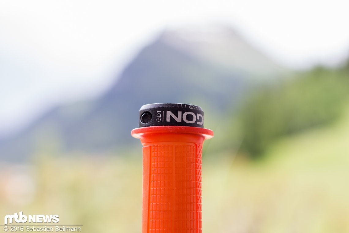

Ergon GD1 Griffe
Der neue Ergon GD1
# Der neue Ergon GD1

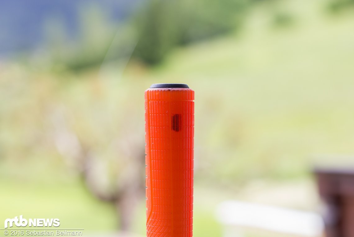

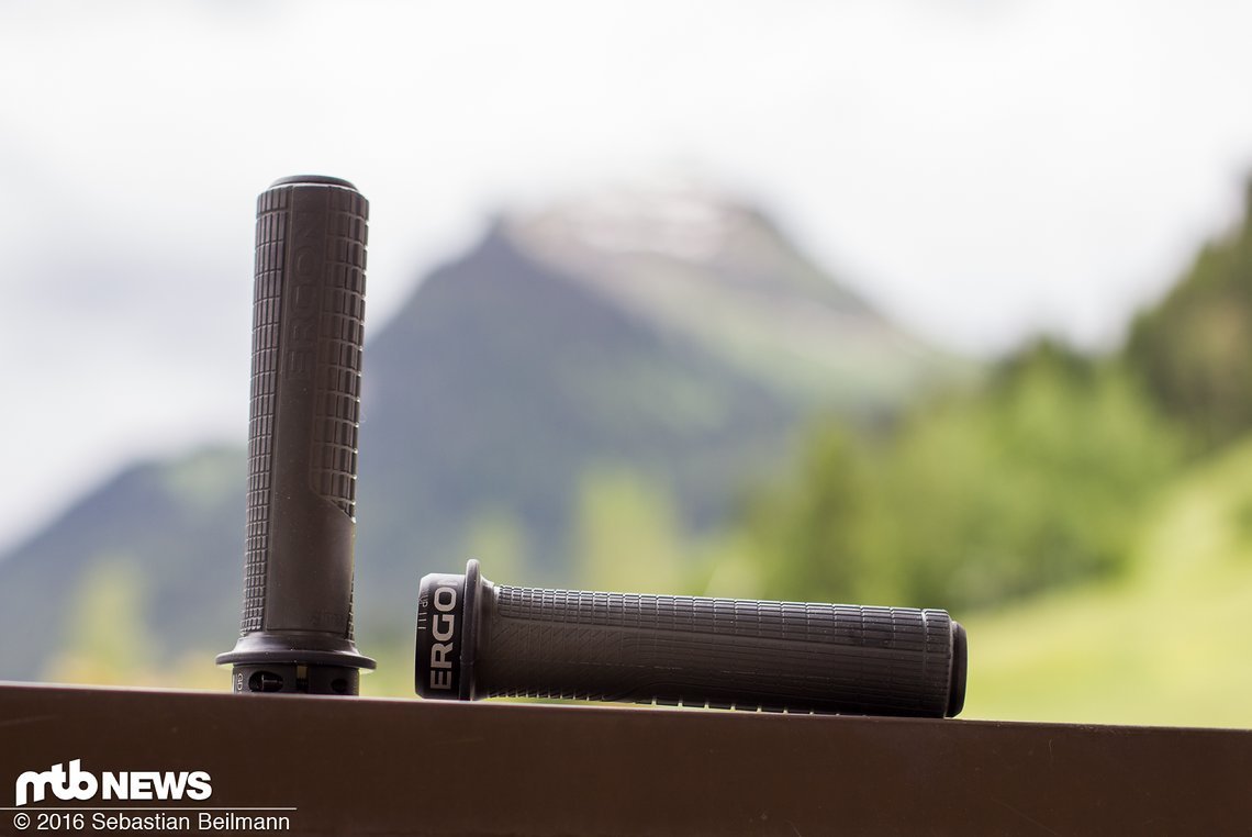

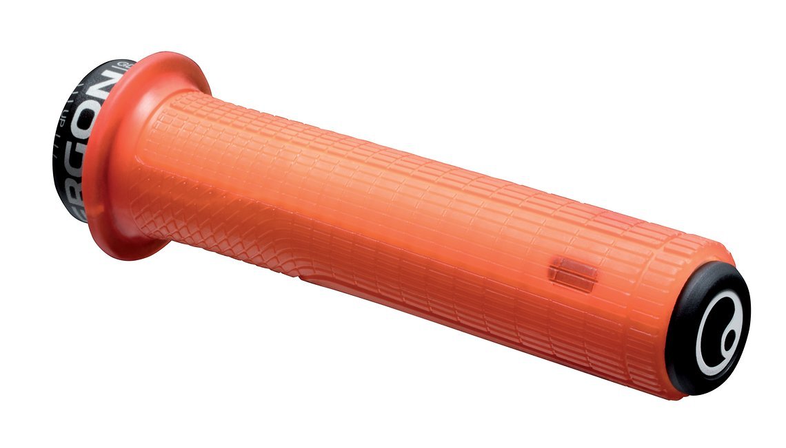

Die Ergon GD1 Griffe sind konisch geformt. Heißt: der Durchmesser im äußeren Bereich ist größer als innen. Das soll dafür sorgen, dass man innen einen gewohnt guten Griff hat, außen aber mehr Gummi verwendet werden kann, um eine verbesserte Dämpfung zu ermöglichen. Weiter verbessert werden soll die Dämpfung durch Bohrungen auf der Griffaußenseite.
Außerdem kommt bei den Griffen eine neue, in Deutschland hergestellt Gummimischung zum Einsatz. Diese bietet einen enormen Grip und soll durch schnelle Rebound­-Eigenschaften den Fahrkomfort erhöhen. An der Stelle wo die Finger aufliegen und Kraft ausgeübt wird, wenn am Lenker gezogen wird, sind die Griffe mit Noppen ausgestattet, die den Fahrer beim Ziehen am Lenker unterstützen sollen, indem die Greifkräfte reduziert werden. Durch den Innenstopp soll die schnelle Positionsfindung der Hand ermöglichen.

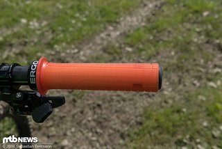

Sowohl in orange ...
# Sowohl in orange ...

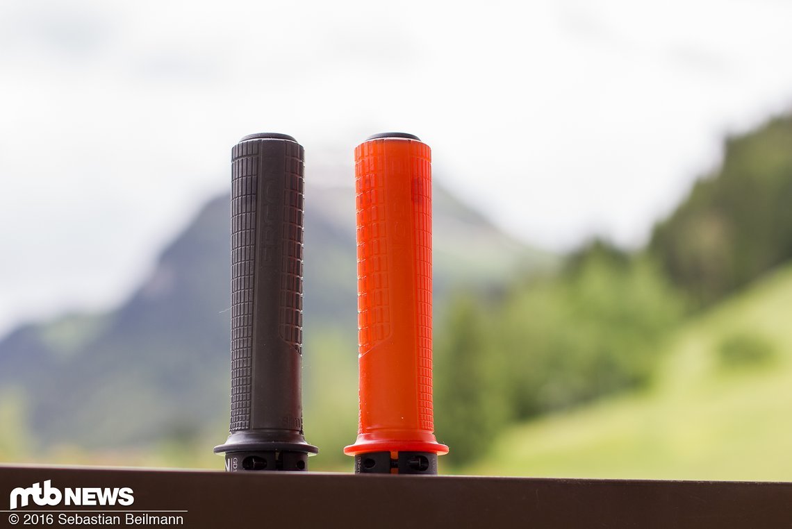

Links die Slim-Version und rechts die „normale“ Variante
# Links die Slim-Version und rechts die „normale“ Variante
Ergon-typisch wird der Griff mit einer Alu-Innenklemme vor Verdrehen gesichert, durch den Verzicht auf die Außenklemme können die GD1 weit außen gegriffen werden. Die Griffe sind, anders als von Ergon gewohnt, mit austauschbaren Endstopfen ausgestattet. Erhältlich sind die GD1 in zwei verschiedenen Durchmessern: „Standard“ und „Slim“. Damit eignen sie sich für verschiedene Handgrößen oder Vorlieben für dünne Griffe oder Griffe mit erhöhter Dämpfung. Die Griffe kommen in lichtdurchlässigem Frozen Orange oder Frozen Black.

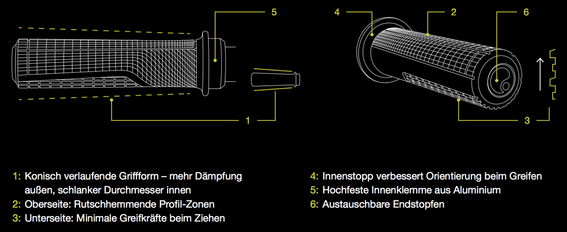

Die Features des GD1 im Überblick
# Die Features des GD1 im Überblick

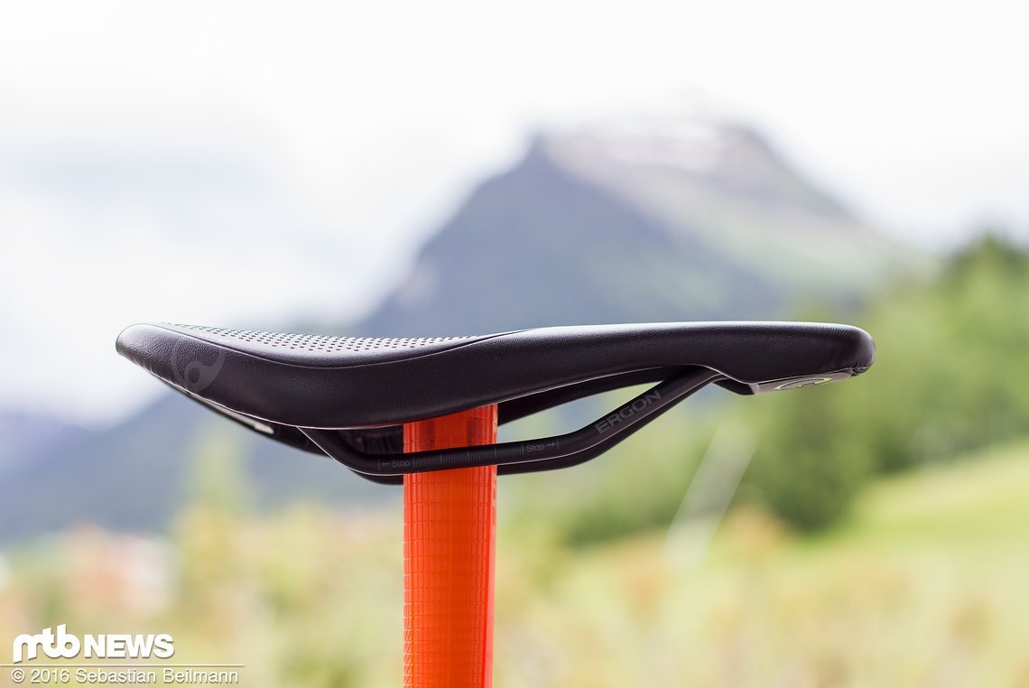

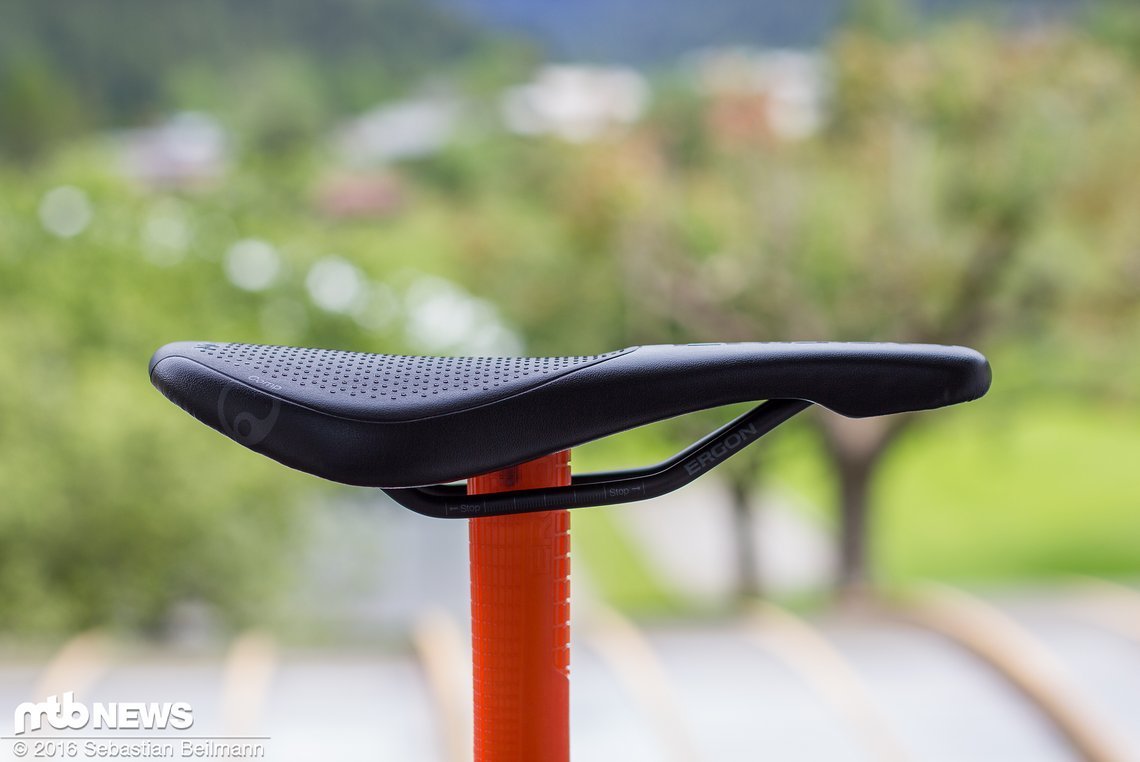

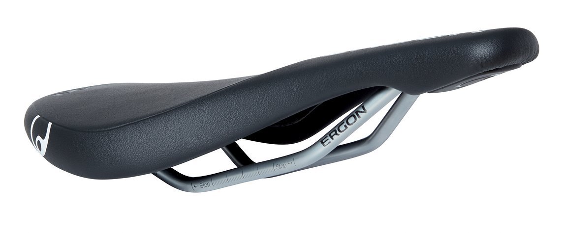

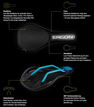

Ein Sattel für eine Spielart unseres Sports, in der man eigentlich nie sitzt? Doch der Ergon SMD2 überzeugt mit durchdachten Features für alle Gravity-Freunde: Die Kombination aus Sattelform und sehr glattem Material sorgt dafür, dass man leicht am Sattel vorbei rutschen kann und dieser die Bewegungsfreiheit nicht einschränkt. Zusätzlich liegt die Nase etwas höher bzw. die Sitzfläche etwas niedriger, was dafür sorgen soll, dass man den Sattel zur Steuerung der Bikes ans Bein anlehnen kann, die Bewegungsfreiheit aber hoch bleibt.

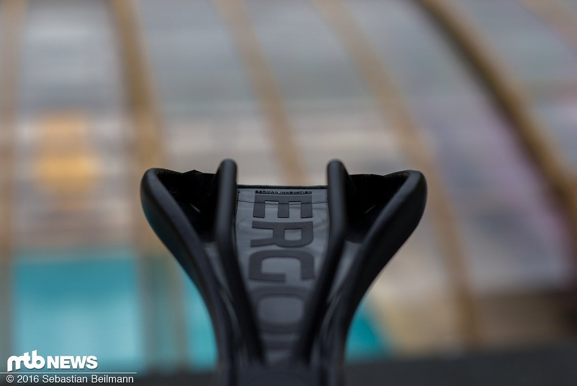

Beim flachen, kurzen Heck des Sattels wurde darauf geachtet keine Kanten zu haben, sodass eine hohe Reifenfreiheit beim Einfedern des Hinterbaus gegeben ist. Bei den Streben kommt CroMo beziehungsweise – beim Topmodell – Titan zum Einsatz, auf Carbon wurde zu Gunsten der Stabilität verzichtet – mit einem verbogenen Sattel kommt man noch angenehm ins Ziel, mit einem abgebrochenen ist es schon unangenehmer.
Die höher liegende Sattelnase soll eine gute Kontrolle des Bikes garantieren, während die Bewegungsfreiheit durch die niedriger liegende Sitzfläche gegeben ist
# Die höher liegende Sattelnase soll eine gute Kontrolle des Bikes garantieren, während die Bewegungsfreiheit durch die niedriger liegende Sitzfläche gegeben ist

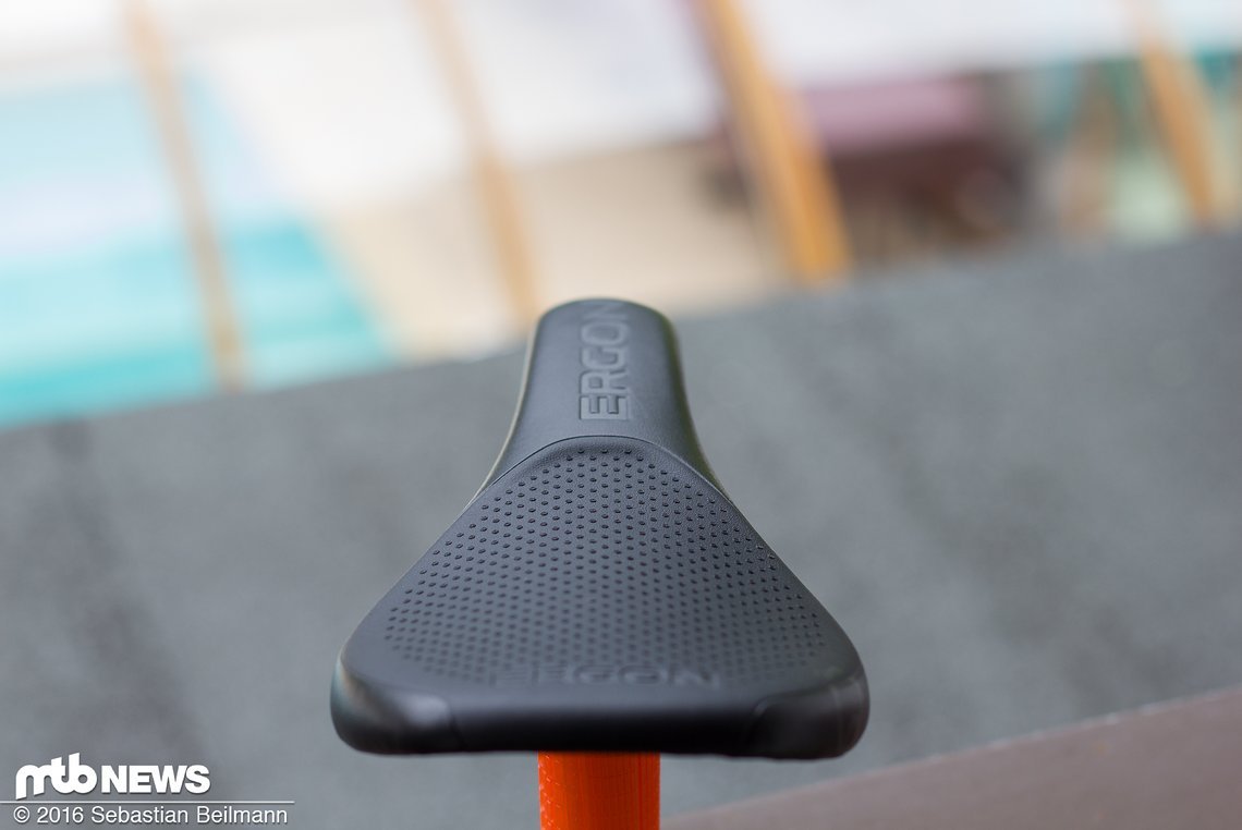

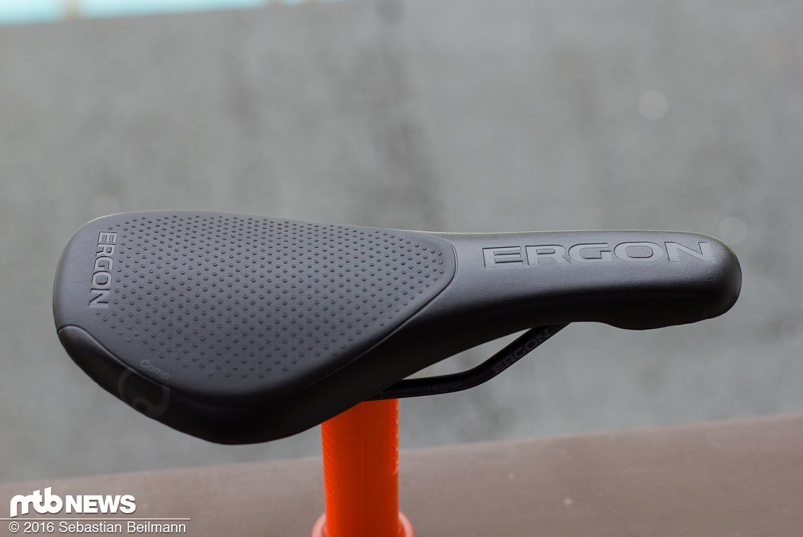

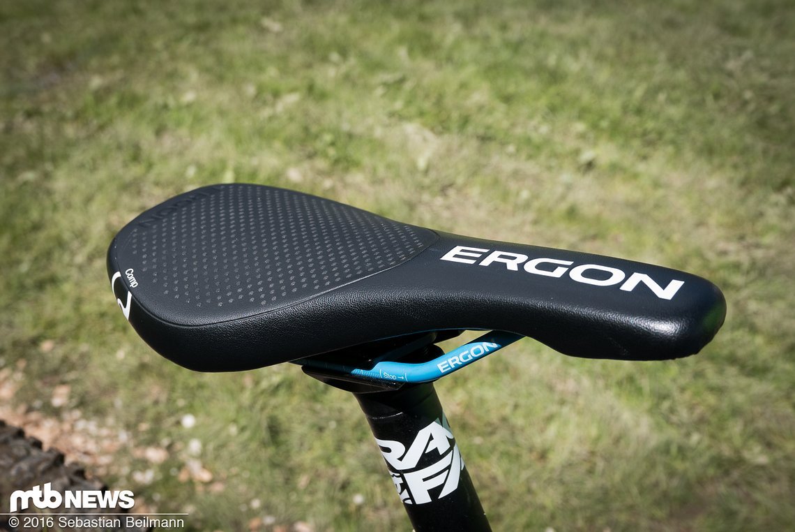

Die Noppen auf der Oberseite garantieren Grip, wenn man doch mal auf dem Sattel sitzt
# Die Noppen auf der Oberseite garantieren Grip, wenn man doch mal auf dem Sattel sitzt – ansonsten ist die Oberfläche des Sattels sehr glatt gehalten, um die Bewegungsfreiheit nicht einzuschränken
Fließende Form des Sattels
# Fließende Form des Sattels
Das kurze Heck ohne Kanten bietet eine hohe Reifenfreiheit
# Das kurze Heck ohne Kanten bietet eine hohe Reifenfreiheit
Der Sattel bietet zudem rundum an den Kanten ein Padding, wodurch es angenehmer ist, den Sattel in Kurven am Bein anzulegen. Die Oberfläche der beiden teureren Modelle SMD2 Pro Comp und SMD2 Pro Titanium ist mit Noppen versehen, sodass man, wenn man sich doch mal hinsetzt (z.B. im Schlepplift), einen guten Halt hat und nicht herumrutscht.

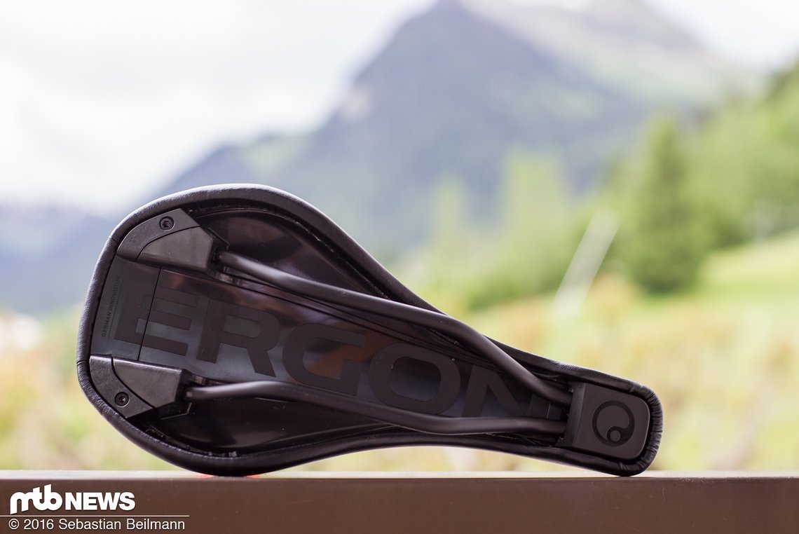

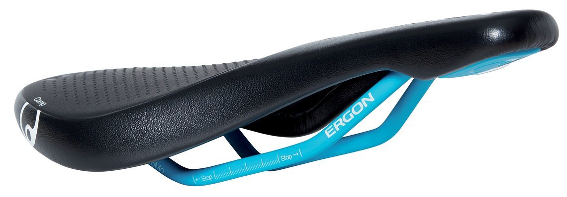

Beim SMD2 kommen CroMo- oder Titan-Rails zum Einsatz
# Beim SMD2 kommen CroMo- oder Titan-Rails zum Einsatz
