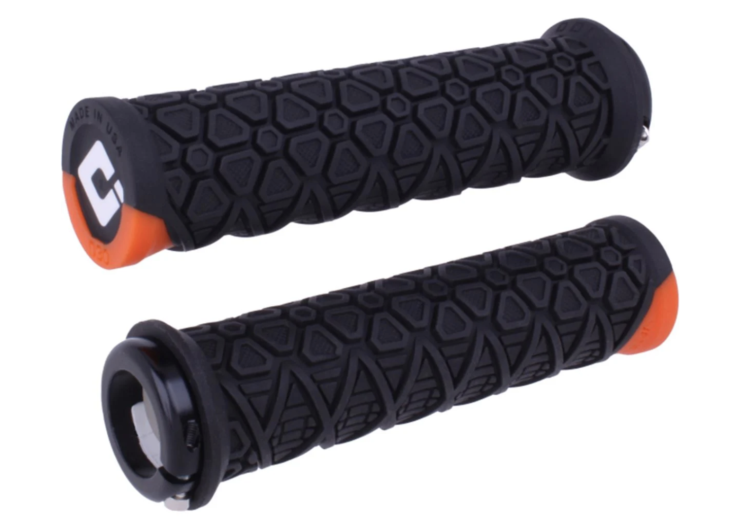

  1. Lustig wie du DMR Deathgrip schreibst
    ODI Vanquish hatte ich im Kopf. Mit Handschuhen klasse, ohne sehr unangenehmScreenshot 2024-10-22 at 23.10.37.png
