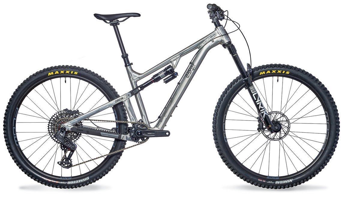

Das kurzhubige Esker Howdy ist mit Aluminium- oder Titan-Rahmen erhältlich, wobei letzteres ebenfalls auf einen Alu-Hinterbau setzt. Mit einem Federweg von 140/125 mm und 29″ Laufrädern ordnet es sich klar in der Trail-Bike Kategorie ein. Zu haben ist das Howdy ab 2.000 USD (UVP) für das Aluminium-Rahmenset oder 3.500 USD (UVP) für das Titan-Rahmenset. Komplettbikes des Esker Howdy sind ab 4.000 $ (UVP) erhältlich.
  • Rahmenmaterial 6061-T6 Aluminium oder 3/2.5 Titan mit Aluhinterbau
  • Federweg 140 mm (vorne) / 125 mm (hinten)
  • Hinterbau DW Orion Suspension
  • Laufradgröße 29″
  • Rahmengrößen S1 / S2 / S3 / S4
  • Farben Raw, Unicorn, Salmon
  • Verfügbar ab sofort
  • www.eskercycles.com
Preis Howdy Alu Rahmenset: ab 2.000 USD (UVP, inklusive RockShox Super Deluxe Select-Dämpfer)
Preis Howdy Ti Rahmenset: ab 3.500 USD (UVP, inklusive RockShox Super Deluxe Ultimate-Dämpfer)
Preis Howdy Alu Komplettbike: ab 4.000 USD (UVP)
Preis Howdy Ti Komplettbike: ab 5.500 USD (UVP)

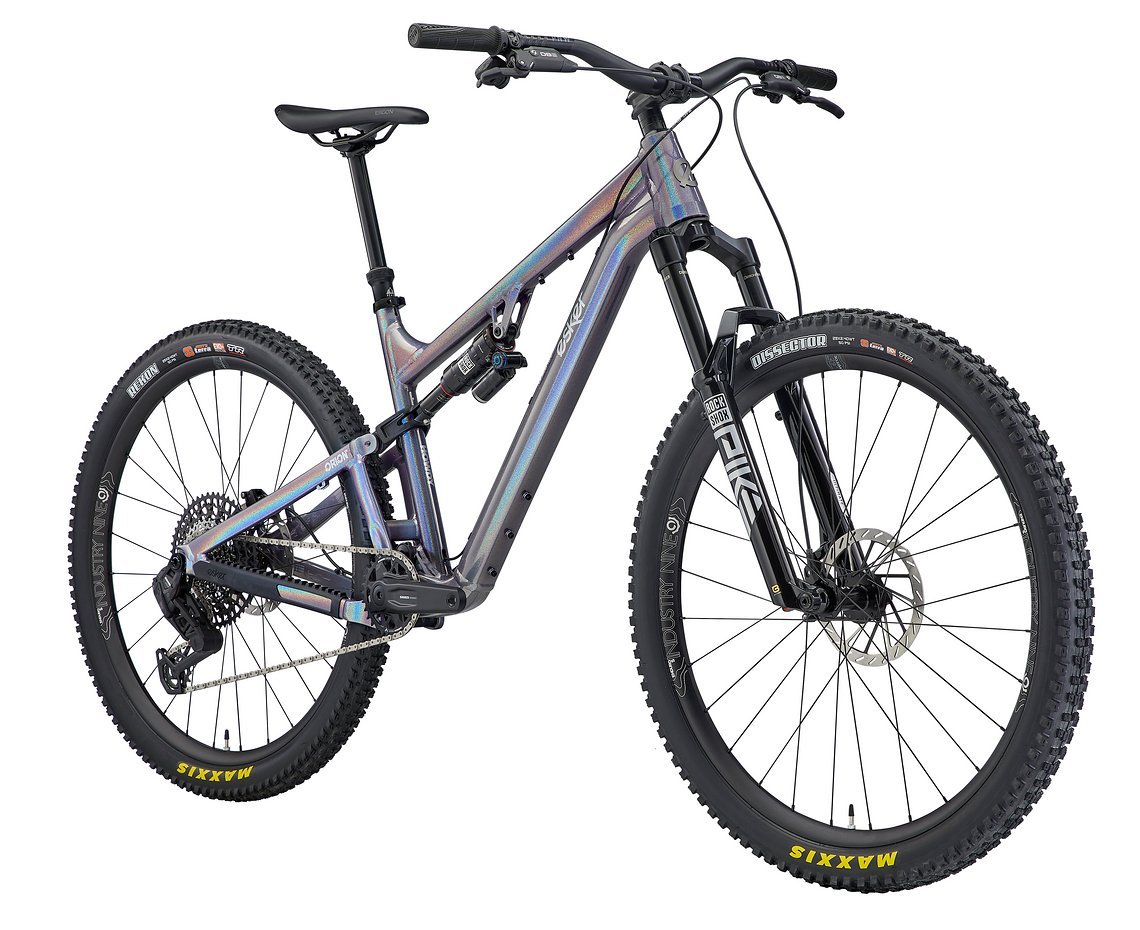

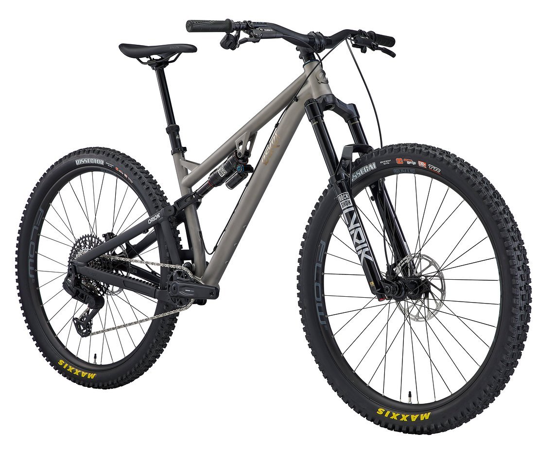

Das Esker Howdy soll perfekt für lange Touren im Backcountry geeignet sein.
# Das Esker Howdy soll perfekt für lange Touren im Backcountry geeignet sein. – Das 125 mm Trailbike ist ab 2.000 $ (UVP, Rahmenset) zu haben.

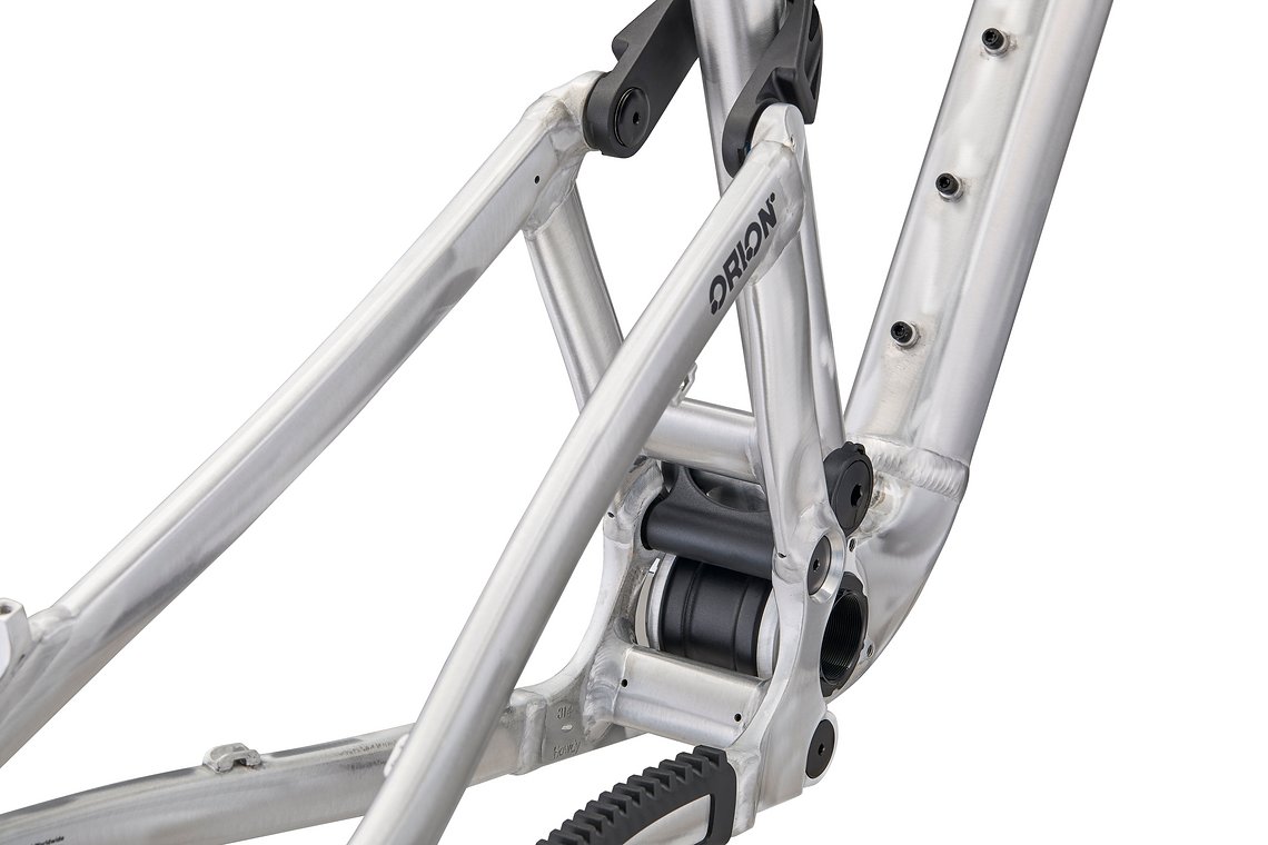

Der Hinterbau setzt auf das Orion Dynamics Design von Dave Weagle.

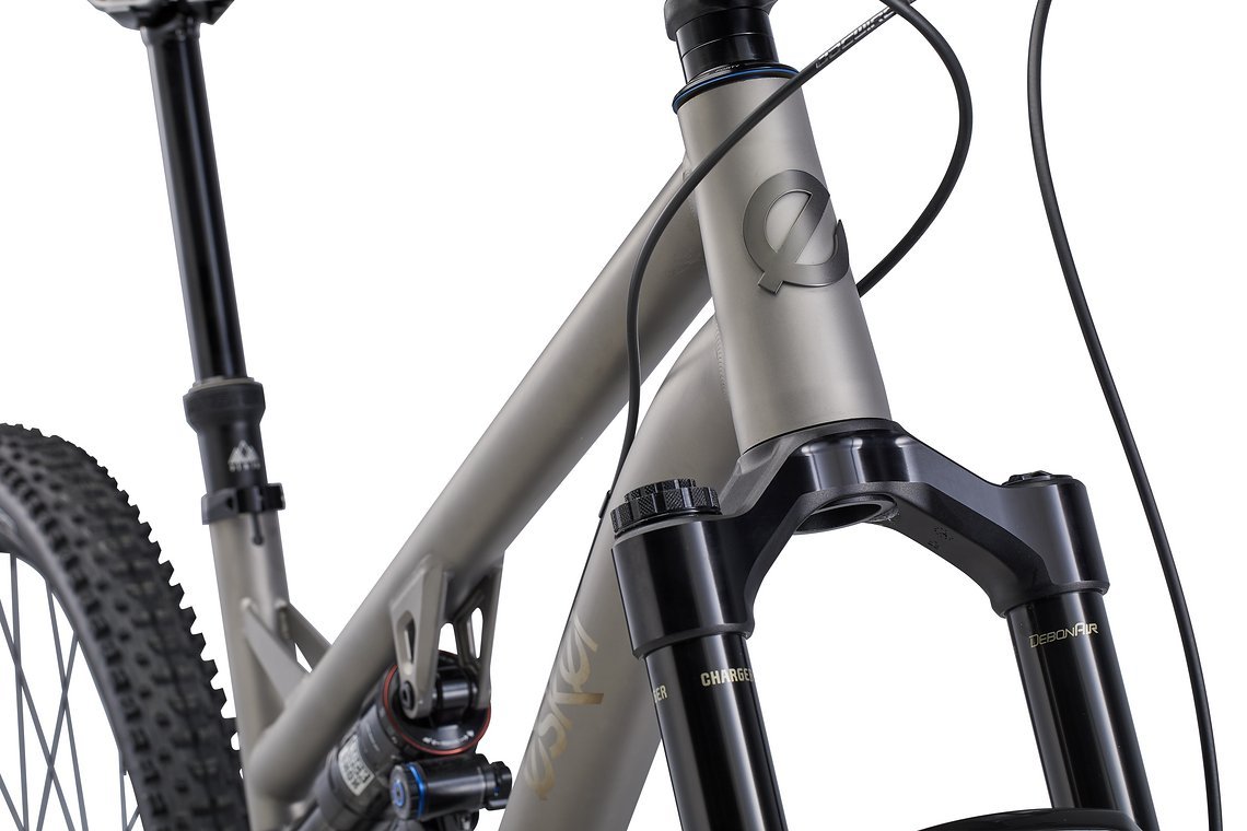

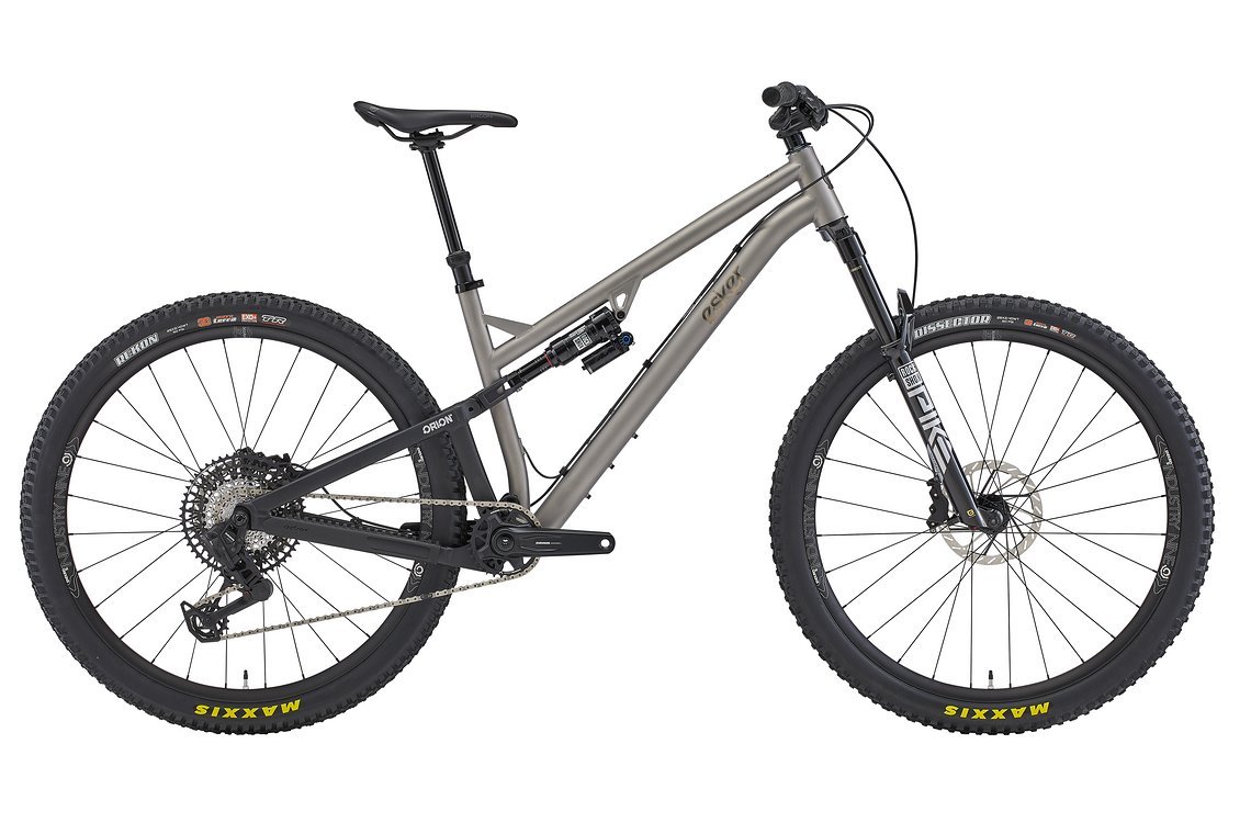

Auch eine Titan-Version gibt es: Das Howdy Ti teilt sich die gleiche Geo und viele smarte Rahmendetails.
# Auch eine Titan-Version gibt es: Das Howdy Ti teilt sich die gleiche Geo und viele smarte Rahmendetails. – Das Rahmenset kostet 3.500 $ (UVP).

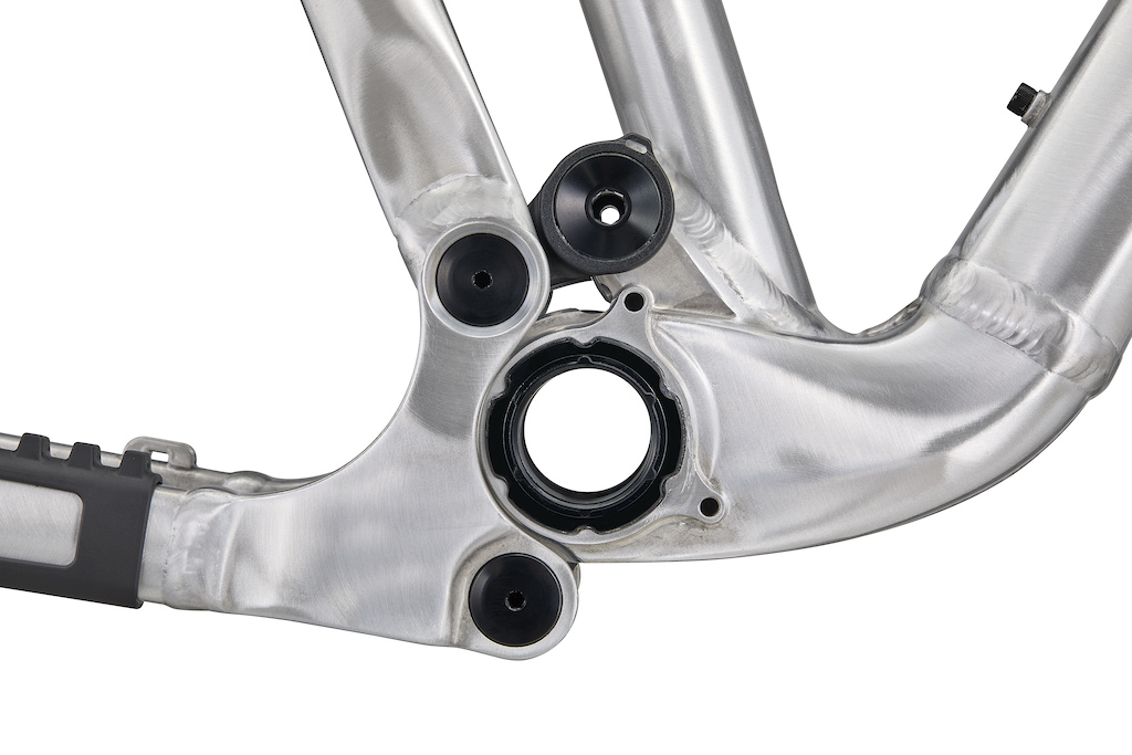

Bei den Rahmendetails hat Esker auf viele No-Nonsense Features geachtet, welche die Wartung und den Betrieb des Trailbikes vereinfachen sollen: Die Kabelführung verläuft extern, das Tretlager ist geschraubt, als Schaltauge kommt der verbreitete UDH-Standard zum Einsatz und der Rahmen bietet Reifenfreiheit bis 29×2,6″.
Bei den Geometriewerten hat man einen modernen Mittelweg gewählt, der nicht zu extrem sein möchte und viel Fahrspaß verspricht. Damit der auch auf ruppigen Strecken nicht zu kurz kommt, werden am Heck die 125 mm an Federweg von Dave Weagles Orion Suspension verwaltet, nicht zu verwechseln mit dem bekannten DW Link. Orion Dynamics soll laut Esker eine effiziente und stabile Fahrwerksplattform bieten und auf Schläge im mittleren Federwegsbereich sensibel, aber mit genügend Rückhalt reagieren.
Die Orion Suspension unterscheidet sich vom DW-Link durch eine leicht veränderte Anordnung der Umlenkhebel was zu einer anderen Achsbahn und Federungscharakteristik führt. Während der DW-Link auf einen virtuellen Drehpunkt für maximale Pedaleffizienz setzt, bietet Orion eine eigenständige Kinematik mit Fokus auf Flexibilität und Traktion, bleibt aber Weagles Designphilosophie treu.

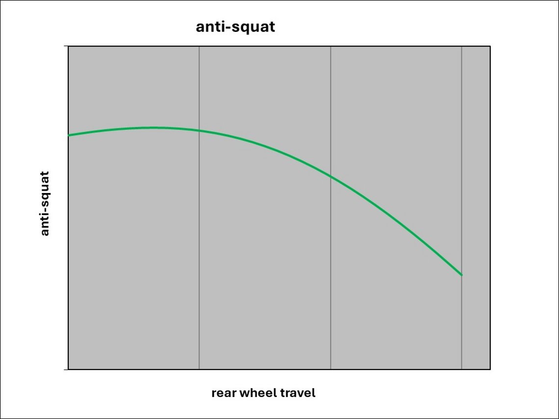

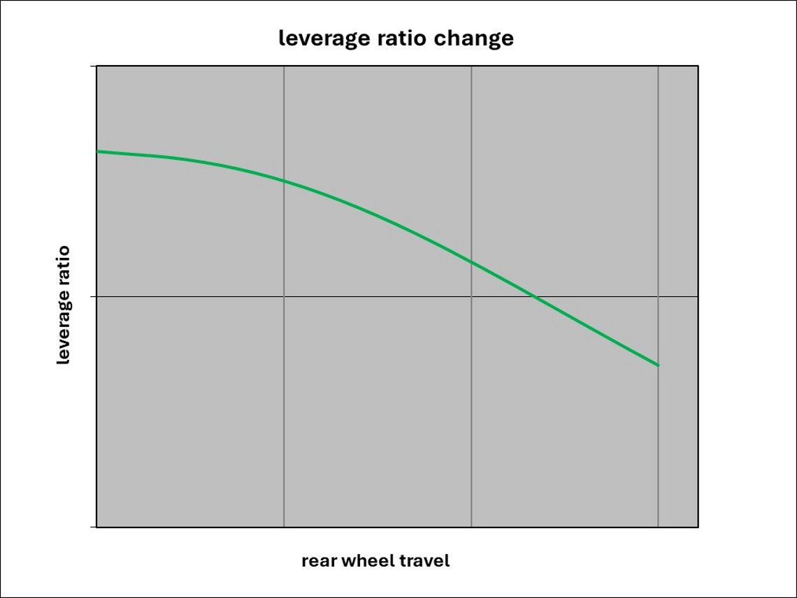

Orion leverage ratio
# Orion leverage ratio
Orion Anti Squat
# Orion Anti Squat

Ebenso sind hier die vielen smarten Rahmendetails wiederzufinden, die auch am Howdy vorhanden sind: Das BSA Tretlager und eine konsequent externe Kabelführung verkürzen die Zeit in der Werkstatt. Viel Reifenfreiheit und das UDH Schaltauge sind zudem nette Additionen. Um dem Mehr an Federweg und dem zu erwartenden, rabiaterem Gelände gerecht zu werden, sind insbesondere die Kettenstreben des Woodsy länger als an seinem kurzhubigen Bruder.

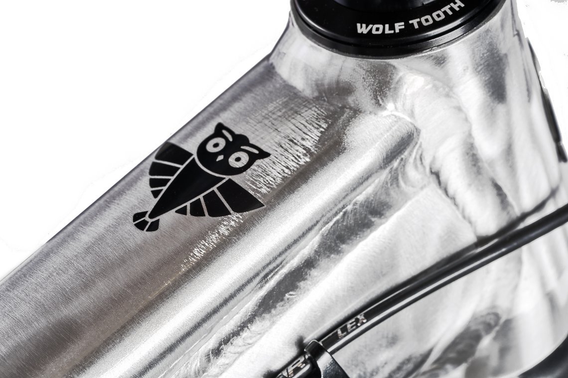

Das namensgebende Maskottchen Woodsy ziert das Oberrohr.
# Das namensgebende Maskottchen Woodsy ziert das Oberrohr.
