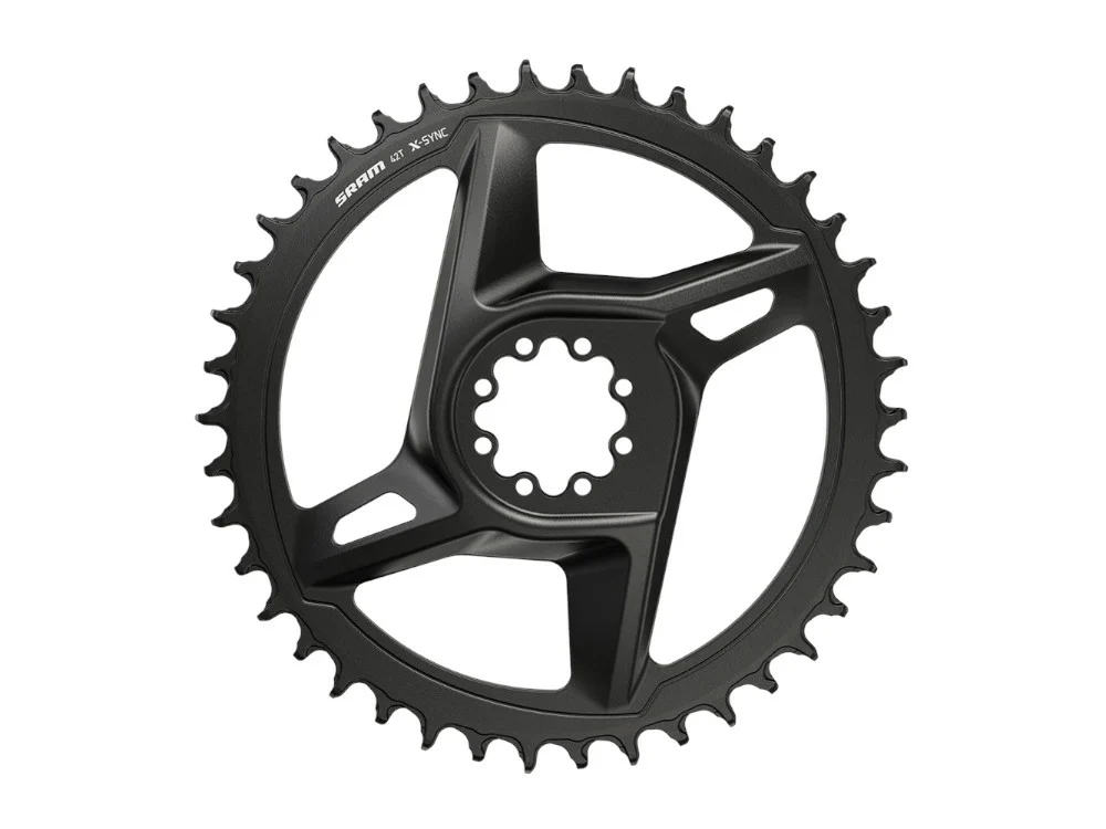

  1. Wie @major_fox schon schreibt, 3 bolt ist der alte Standard 8 Bolt ist der aktuelle.
    Die 8 Schrauben Variante,
    gab es früher bei SRAM. Wurde aber nie groß weiter gefolgt denn geschweige dem von irgend einem anderen Hersteller groß angeboten. Guck ich mir jetzt die Angebotenen Kettenblätter an findet man die immer noch nirgends groß.
    War also schonmal da von SRAM und hat sich damals schon nicht durchgesetzt. Würde daher nicht direkt von Standard sprechen sondern eher von einer Idee, dem Kunden wieder durch sinnlose Änderungen das Geld aus der Tasche zu ziehen.
  2. Die 8 Schrauben Variante gab es früher bei SRAM. Wurde aber nie groß weiter gefolgt denn geschweige dem von irgend einem anderen Hersteller groß angeboten
    ach sei doch einfach still
    So viele KB listet r^2 auf:
    Die 8-bolt KB gibts von 15 Herstellern:
    Schaut man sich nur schwarze KB an, sind es immer noch 53 8-Bold KB und 69 3-Bolt KB
