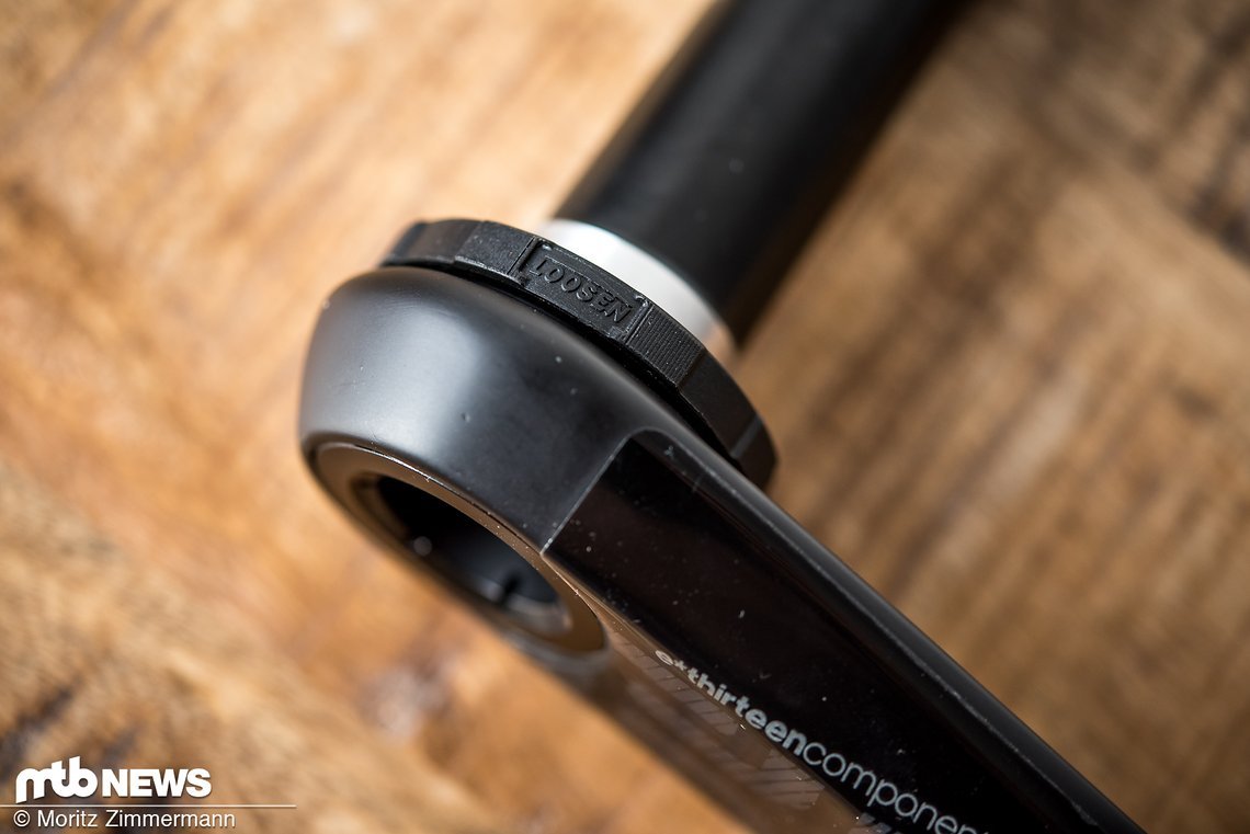

Auch die Montage der Kurbeln gestaltet sich denkbar einfach: Den Kurbelarm der Nicht-Antriebsseite durchs Tretlager führen, mit dem zweiten Kurbelarm verheiraten und dann nur noch mittels 8 mm Inbus-Schlüssel und einem gewaltigen Drehmoment von 40 Newtonmetern festziehen. Wie bei vielen aktuellen Kurbeln üblich muss anschließend noch das Spiel mithilfe eines Plastik-Extenders per Hand eingestellt werden und schon kann man sich in Richtung Trails aufmachen. Alle einzelnen Montageschritte werden auf der e*thirteen-Website ausführlich und gut beschrieben, sodass auch weniger geübte Schrauber problemlos in der Lage sein sollten, die e*thirteen TRS Race-Kurbeln zu montieren. Allerdings sollte man des Englischen mächtig sein – eine deutschsprachige Anleitunge gibt es nicht.
Das Kurbelspiel wird nach der unkomplizierten Montage mittels Plastik-Extender per Hand eingestellt.
# Das Kurbelspiel wird nach der unkomplizierten Montage mittels Plastik-Extender per Hand eingestellt.
