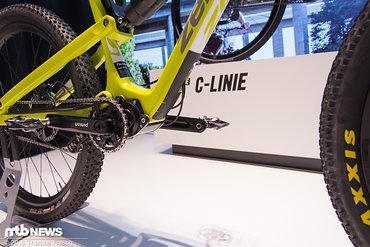

Pinion bietet seit 5 Jahren die Kettenschaltungs-Alternative in Form einer Getriebebox an. Brandneu präsentierte Pinion auf der Eurobike 2016 ein neues Modell, welche statt einem gefrästen Alugehäuse auf Magnesiumdruckguss setzt: die C-Linie.
Pinion 2017
Die leichtere und günstigere C-Linie ermöglicht es, solide Räder um die 2000 €-Marke anzubieten.
# Die leichtere und günstigere C-Linie ermöglicht es, solide Räder um die 2000 €-Marke anzubieten.

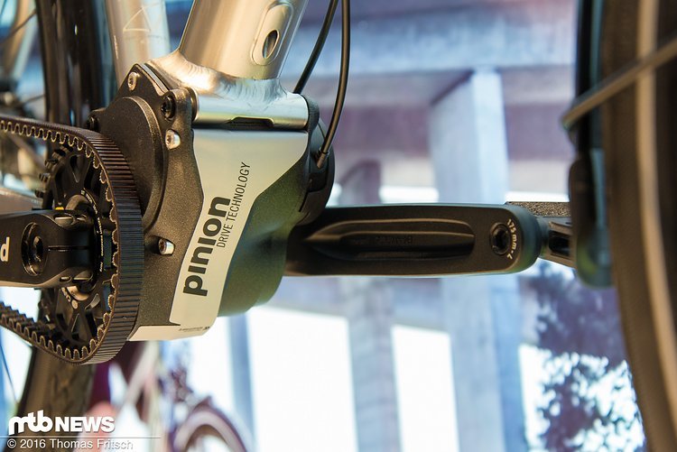

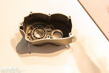

Pinion präsentierte auf der Eurobike 2016 eine neue Getriebebox, welche bei gleicher Robustheit leichter und günstiger sein soll. Insgesamt wird am Gehäuse runde 250 g gespart, wodurch das C1.12 auf angegebene 2100 g kommen soll. Möglich macht dies das neue Gehäuse aus Magnesiumdruckguss. Das zeitaufwendige und teure Fräsen des Gehäusekörpers entfällt, wodurch die Nabe günstiger produziert werden kann. Das Innenleben der Getriebebox bleibt nahezu identisch, sodass von gleicher Robustheit und Schaltqualität ausgegangen werden kann. Angeboten wird das Getriebe in 6, 9 und 12 Gängen. Die Spreizung bleibt dabei bei den Modellen C1.12 und C1.9 fast identisch, lediglich die Gangstufen werden größer. Durch das günstigere Getriebe können voll ausgestattete Tourenbikes bereits für einen Preis um die 2000 € aufgebaut werden, wodurch eine größere Käuferschicht erreicht werden kann.
In Kombination mit einem Gates CarbonDrive, welches ohne Schmierstoff auskommt, ergibt sich eine wartungsfreie Einheit, die selbst widrigsten Bedingungen stand halten soll. Für die P.Serie wird deswegen 5 Jahre Garantie gewährt, für die C.Serie ist das optional möglich. Weiterhin ist die Garantie sogar übertragbar, sodass auch beim Gebrauchtkauf keine Bedenken auftreten.

Innenansicht des Gehäuses.
# Innenansicht des Gehäuses.
